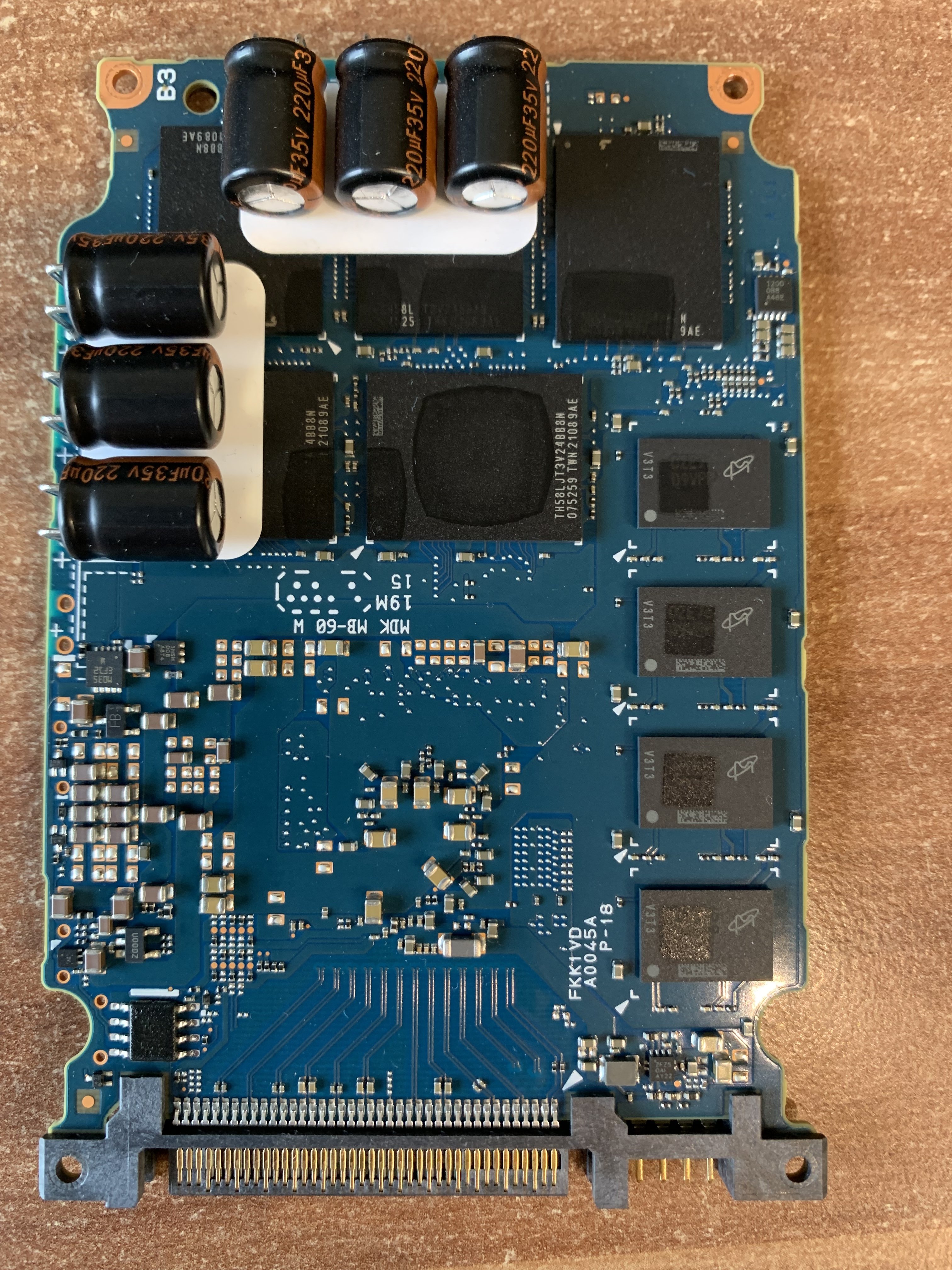

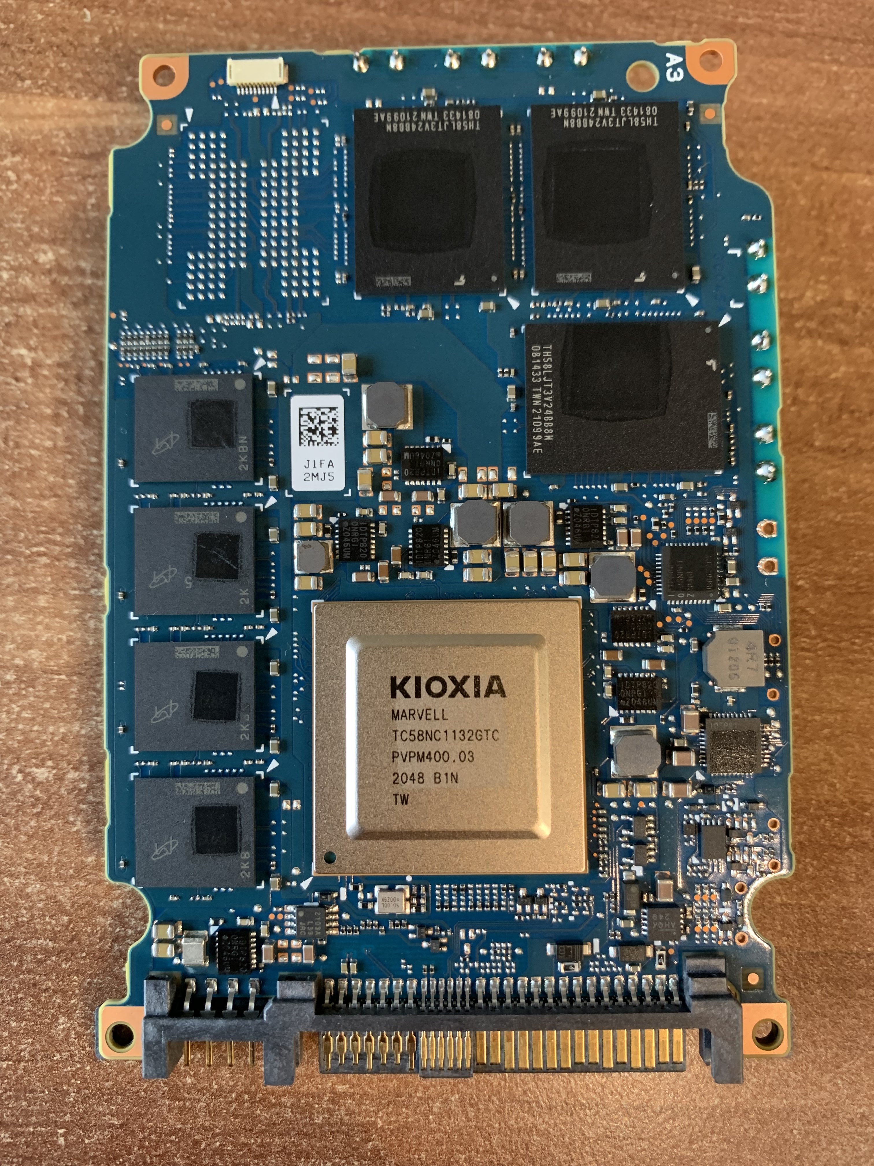

Mit einer CD8P kann ich nicht bieten, aber wenn jemand mal wissen wollte, wie der Vorgänger CD6-R von innen aussieht:
Wobei ich ehrlich gesagt beim Aufbau nicht ganz durchblicke. Die 8 großen Packages sind der NAND, logisch.
Aber warum sind da 4 mittelgroße und 4 kleinere Packages verbaut? Ist das zwei verschiedene Varianten DRAM, oder was ist das?
Der freie NAND Slot dürfte wohl für die schreibintensive Variante der CD6 sein, um mehr Puffer zu haben. Oder möglicherweise auch um Yields vom Controller zu verbessern. Oder beides.

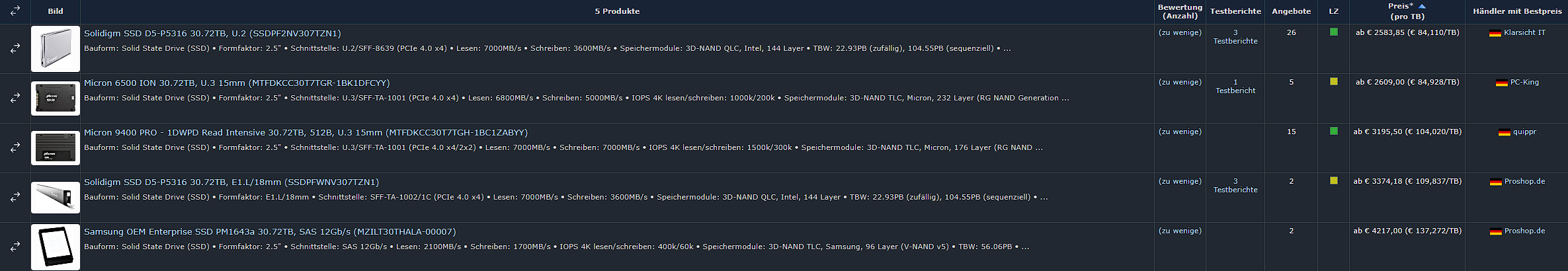

Super, ich habe ewig gewartet (eigentlich auf Samsungs angekündigte PCIe 5.0 Modelle) und mir nun am Wochenende nach extrem langen Warten die 30.72TB Micron 9400 Pro bestellt. Wirklich viel Auswahl in dieser Größenklasse hat man ja nicht: https://geizhals.de/?cat=hdssd&xf=18284_30720 Soll ich diese nun besser wieder direkt zurückgehen lassen, oder kann man auch hier eher von einer längerfristigen Nichtverfügbarkeit ausgehen?
Ich würde bei einer Server-SSD Vorstellung nicht umbedingt davon ausgehen, dass die kurzfristig im Einzelhandel landet...
Bemusterung klingt für mich halt, das die erst nach 6-12 Monaten Einsatz bei Premium-Enterprise-Kunden auf den freien Markt losgelassen werden. Und so oder so erst mal Amazon, Google und Co. wohl auch einiges in unbekannter (riesiger) Stückzahl abnehmen.
Das sind die einzig verfügbaren großen SSDs (man beachte auch die Anschlüsse/Bauform):
Verschiedener DRM ist es auf jeden Fall. Dort wo die Abdrücke der Wärmeleitpads sind, ist jedoch auch die Typmarkierung und ich sehe da nicht eindeutig genug, um da nachschauen zu können.
Die Typmarkierung des SoC bringt jedoch etwas hervor. Es findet sich ein Datenblatt zum "TC58NC1132GTC" https://csrc.nist.gov/CSRC/media/pr...ram/documents/security-policies/140sp3965.pdf
Das ist ein zertifizierter Chip, der einzeln zwischen Blechdeckel und Trägerplatine sitzt und für Crypto zuständig ist. Das Ding kann aber auch nicht großartig etwas Anderes als kryptografische Operationen. Die Information verrät jedoch, dass das Hauptmodul aus verschiedenen Chips bzw. Dies besteht, die je unterschiedliche Aufgaben haben. Einige der entsprechenden Komponenten werden externen Ram benötigen, weswegen da mindestens zwei Bänke Ram auf der Platine kleben.
Genauere Aussagen würden ne zerstörerische Untersuchung bedingen oder wenigstens gut auflösende Röntgenbilder mit mehreren Schärfeebenen[1] :)
Bei Techpowerup wurden die kleineren als D9VPP identifiziert, was dann 4GB DDR4 bedeuten würde.
Die größeren könnten mit viel Fantasie beim ablesen D9XPF sein? Das wäre weitere 8GB DDR4 - und damit insgesamt 12GB DRAM. Plausibel?

Naja, wenn die Bezeichnungen stimmen, sind die 12GB plausibel. Wie die aber genutzt werden wäre die nächste Frage. Grob würde ich vermuten, dass da 8GB als Cache genutzt werden, ohne sagen zu können ob in diesem Bereich auch Verwaltungsinformationen für Lookup und Wear-Leveling liegen, oder ob sowas in den anderen 4GB liegt.

Der DRAM wird der gleiche sein, nur in unterschiedlichen Packages und unterschiedlicher Anzahl. Wenn man das PCB anschaut, sieht es fast so aus, als wenn die das gemacht haben um den Platz besser ausnutzen zu können.
