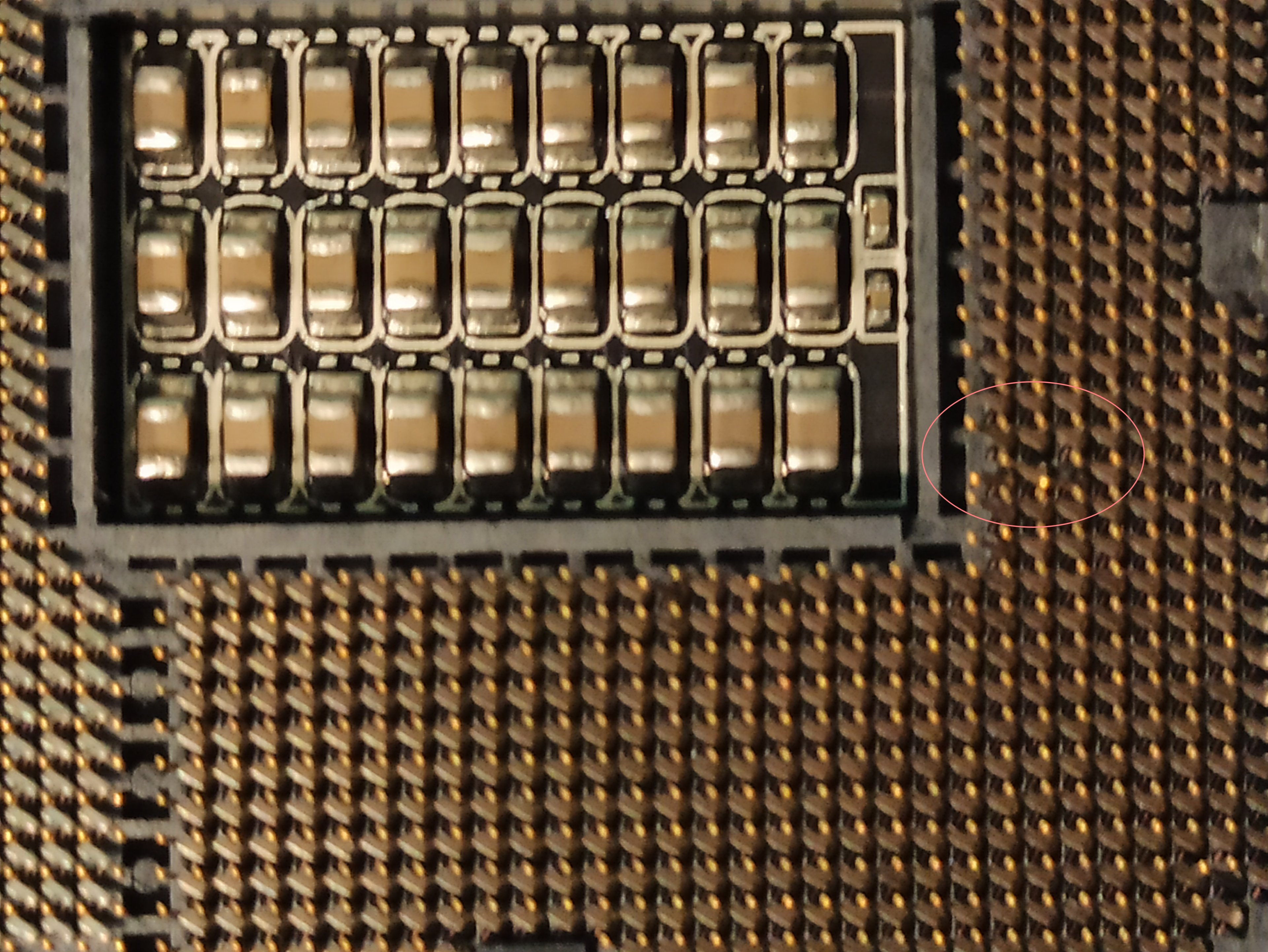

Ich möchte mein altes Mainboard verkaufen und habe festgestellt, das am cpu-Sockel ein Pin ganz leicht absteht. Ruft das Störungen hervor, gilt das schon als Defekt das man es nicht mehr nutzen kann, was meint ihr?

Also laut Bild 145652 ist da mehr wie einer aus der Richtung, mit einem Bastel-Skalpell und einer guten Lupe und einer ruhigen Hand kriegt man das wieder hin.
Verkaufen wie oben gesagt nur nach erfolgreichem Test mit einer CPU
Sieht eher nach 2 bis 3 verbogenen PINs aus...
