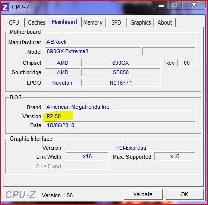

Die steckt im erstem PCIe (warum wäre der zweite richtig ?) der ist ja nur @8 angebunden statt @16
Surroundview ist im Bios ausgegraut ich kann die option nicht ändern und es ist auf Disabeld
PCIE2 ist der erste x16 - PCIE1 ist der x1
