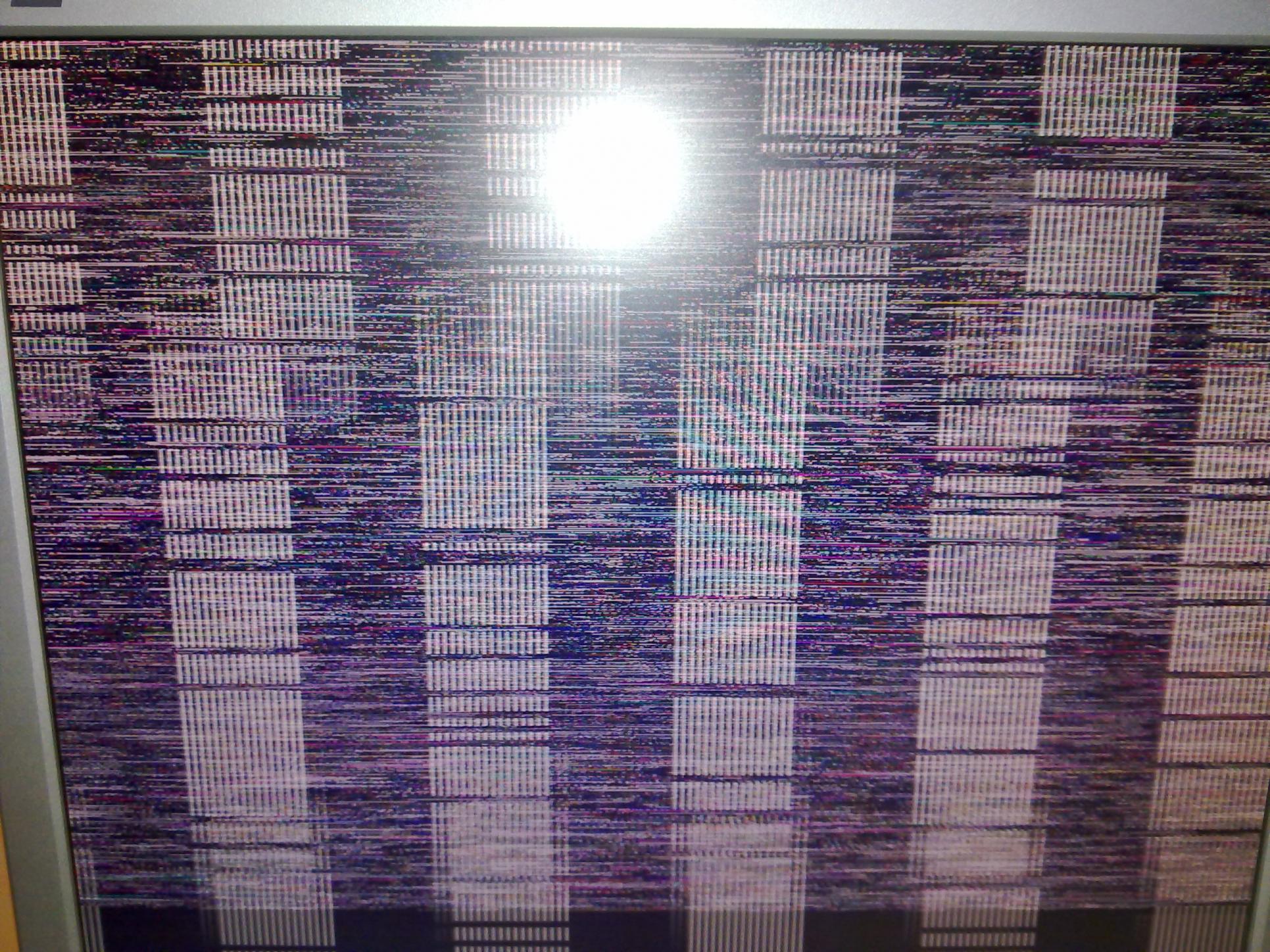

folgende situation jetzt :
ich habe nochmal alle anschlüsse überprüft , das kann es nicht sein .
ich habe win 7 nochmal neu installiert,aber ohne die graka . dann SP1 installiert, dann alle chipsatztreiber inklusive
den "Intel Media Graphics Accelerator Treiber". nach einem neustart , kam plötzlich auf dem bildschirm (VGA-anschluss),
ein total verzerrtes bild ( siehe anhang).
jedes mal , nach der installation des IMGA treibers , kommt dieses bild bzw. wenn ich den monitor an die graka ( habe es auch mit graka versucht ) anschliesse
kommt zwar das anmeldefenster , aber es friert gleich alles ein
wenn ich nur win 7 ohne graka drin, installiere und alle chipsatztreiber installiere ohne den IMGA treiber, geht alles wunderbar .
das ich mit sowas probleme haben würde, mein gott
wahscheinlich muss ich im bios was richtig einstellen.
Was soll ich jetzt genau nacheinander machen, könnt ihr mir das aufzählen. bin ein bisschen durcheinander.
also zuerst win 7 installieren , dann SP1 drauf , und was dann ...
gruß
