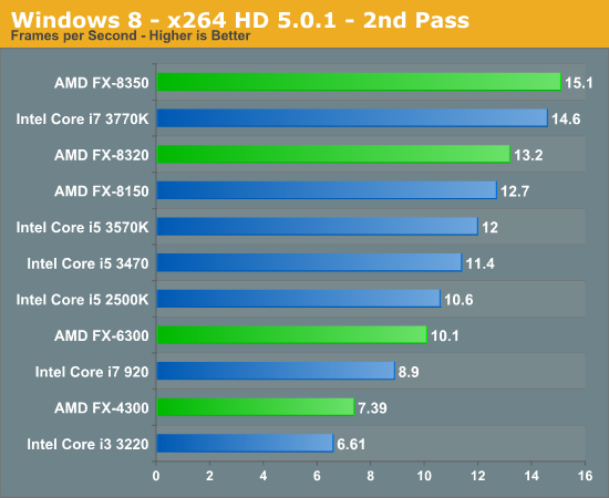

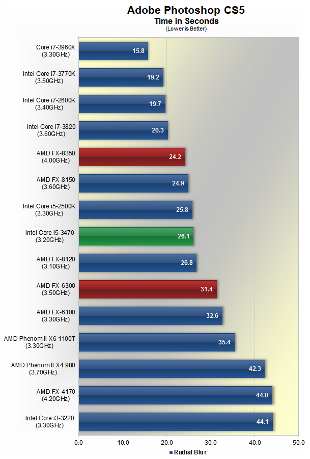

Matzegr hat vollkommen Recht. Hier mal 2 Beispiele, warum Du den FX-6300 nehmen solltest:
und

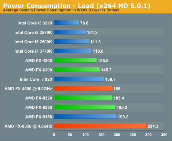

Lediglich die Leistungsaufnahme unter Vollast ist höher, das ist korrekt:
Du musst selbst entscheiden, ob Dir das wichtig ist. Und Du solltest überlegen, wie oft Dein Prozessor voll ausgelastet ist!
