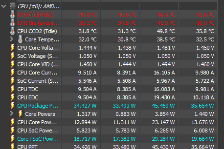

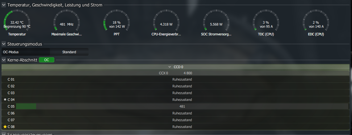

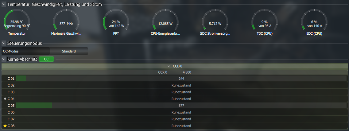

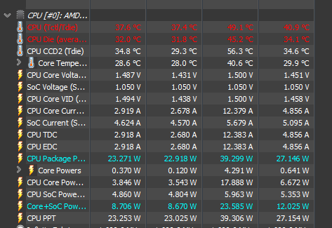

till69 schrieb:
Aber liest sich für AMD halt nicht so gut, wenn aus 55W Idle plötzlich 110W Youtube Verbrauch werden, während ein Intel von 55W Idle auf 65W geht.
Woher hast du das?
Bei diesem Video in 2160p60 (4K mit 60fps) steigt bei mir der Durchschnittliche Verbraucht um nichteinmal 10 Watt.
Zuerst hab ich eine Minute Lang Idle (FF und einiges andere war offen, aber ich hab weder Maus noch Tastatur angegriffen) aufgenommen. In HWInfo reset und dann 60 Sekunden lang einmal in der Sekunde geloggt.
Idle:
Das selbe mit Video Wiedergabe:
Im Durchschnitt braucht mein Ryzen 5800X keine 10 watt mehr, wenn ich das Package Power ansehe.
Also wie kommst du auf diesen angeblichen enormen Mehrverbrauch bei Youtube Videos? Oder streust du nur Gerüchte?
PS:
Idle Taktraten:
Taktraten wehrend der Wiedergabe:

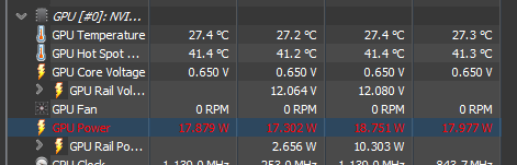

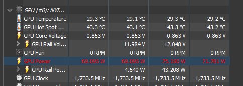

till69 schrieb:
Ich messe den Verbrauch an der Steckdose und verlasse mich NICHT auf irgendwelche Tools.
Tja und damit misst du auch den Verbrauch der Grafikkarte. Da heute alle Videos auf der GPU Hardwarebeschleunigt decodiert werden, kannst du aus dem Gesamtsystemverbrauch nicht auf den Prozessor als Verursacher des hohen Verbrauchs schließen.
Was kann der Prozessor dafür, wenn die Grafikkarte säuft wie Loch beim Wiedergeben von Youtube Videos?
Siehst du deinen Denkfehler?
Deshalb verlässt man sich eher auf irgendwelche Tools, bevor man so eine Aussage trifft...
1080 Ti:
GPU Verbrauch Idle:
GPU Verbrauch Videowiedergabe:
Also, wer ist hier wohl eher der Verursacher für den hohen Mehrverbrauch bei Youtube?
Der Ryzen Prozessor oder die Nvidea Grafikkarte?
Wo ist deine Quelle für diese Behauptung, dass ein Ryzen bei Youtube mehr braucht als ein Intel?
Reaktionen: nazgul77 und JackTheRippchen
Offenbar der 5900X etwas mehr:
Meine 3090 geht bei dem Beispiel-Video von 16,5W auf 33,5W (HWINFO64)
Steckdose: 55W -> 110W
