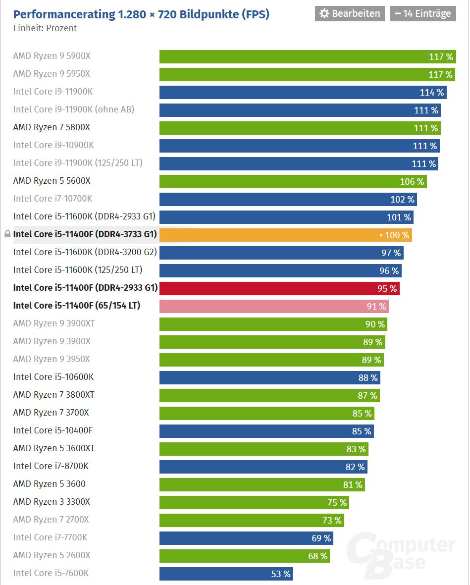

Das sind cb Benches mit CPUs in 720p, da du in FHD zockst ist es bei den meisten Games nicht mal einstellig, also quasi egal. Dein 6 Core reicht für Gaming völlig, du wirst mit einem 8 Core aktuell nur ein paar FPS raus holen. Bei manchen Games. Cyberpunk profitiert zumindest, allerdings bringst du jede GPU mit dem Game in die Knie. Ist halt die Frage der Settings. Bei vielen Games merkt man sogar gar nix bezüglich CPU noch mehr Cores.
Dann geh mal auf bearbeiten und mach mal überall den Haken raus, außer bei Valorant.
Der Unterschied ist Mega.
Bei seinem 2. Titel: CP2077 ist es relativ Wurst. Hier wechselt sich Intel/AMD je nach gewählter Szene ab, leichter Vorteil für Intel, aber eher im einstelligem FPS Bereich bei 3 stelligen FPS.
Reaktionen: neuhier08
