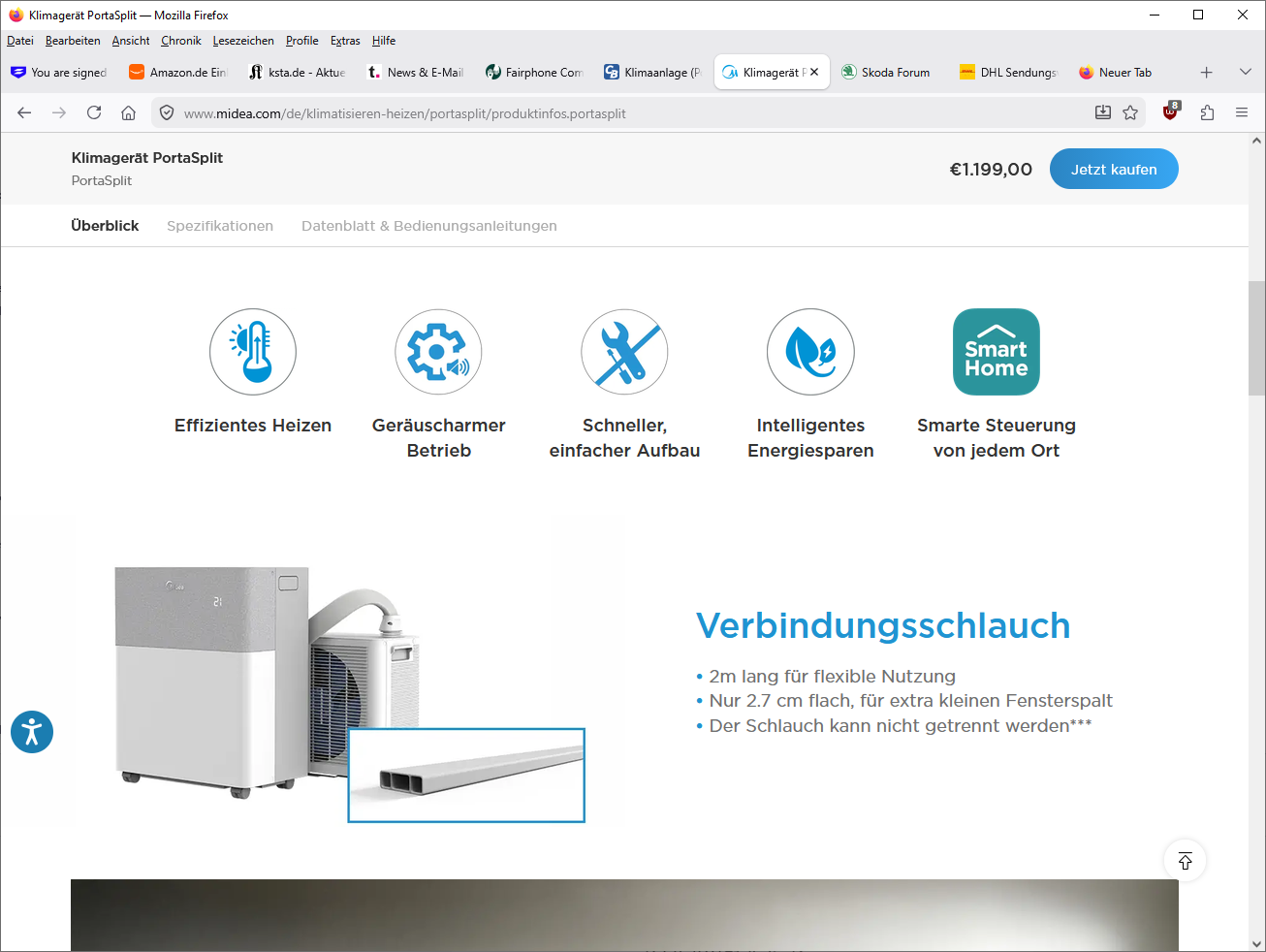

Sieht aber beim Hersteller so aus:NeuerJunge schrieb:ch habe im Holz einen rechteckigen Ausschnitt. Der Schlauch ist aber nicht rechteckig.

@Incanus der Gummi um den Schlauch ist vielleicht rechteckig, aber da darin dann zwei Schläuche laufen, ist das ganze einfach nie wirklich rechteckig. Das tut aber auch nichts zur Sache. Die Öffnung ist größer aber der Schlauch und ich benötige Input, wie ich dies am Besten dämmern/verschließen kann

Der Hersteller selber bietet dazu eine Gummidichtung an:
https://www.midea.com/de/klimatisie...ensterabdichtung.ganzjahres-fensterabdichtung

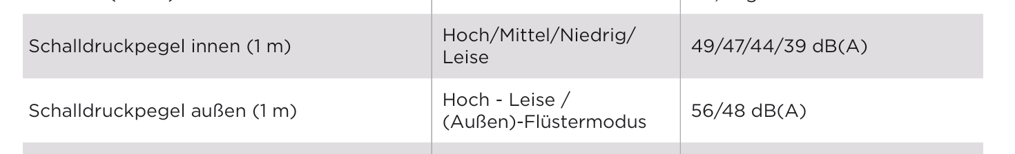

"Nicht wirklich laut" ist hier leider falsch, zumindest wenn es um den Betrieb nachts geht. Die 48dB(A) mögen sich nicht nach viel anhören, aber stelle dir vor du bist der Nachbar, schläfst mit offenem Fenster und da brummt die ganze Zeit so ein Teil. In Deutschland wurde schon für weniger geklagt und 3dB entsprechen einer Verdopplung der Lautstärke.
Jetzt wird natürlich der Nachbar weiter als 1m entfernt von dem Außengerät sein, weshalb die 48db(A) noch unkritisch sein sollten. Die 56db(A) sind es aber definitiv nicht, die hörst du nachts noch sehr gut in vergleichsweise weiter Entfernung. Dafür dass der Kompressor bei der Porta Split innen verbaut ist, das Außengerät vergleichsweise laut.

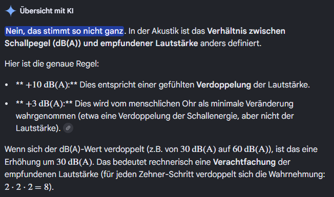

Nope, eine Verdoppelung der dB(A) entspricht einer Vervierfachung der Lautstärke.xexex schrieb:und 3dB entsprechen einer Verdopplung der Lautstärke.

Diese Pegel gelten für 1m Abstand ...xexex schrieb:Die 48dB(A) mögen sich nicht nach viel anhören

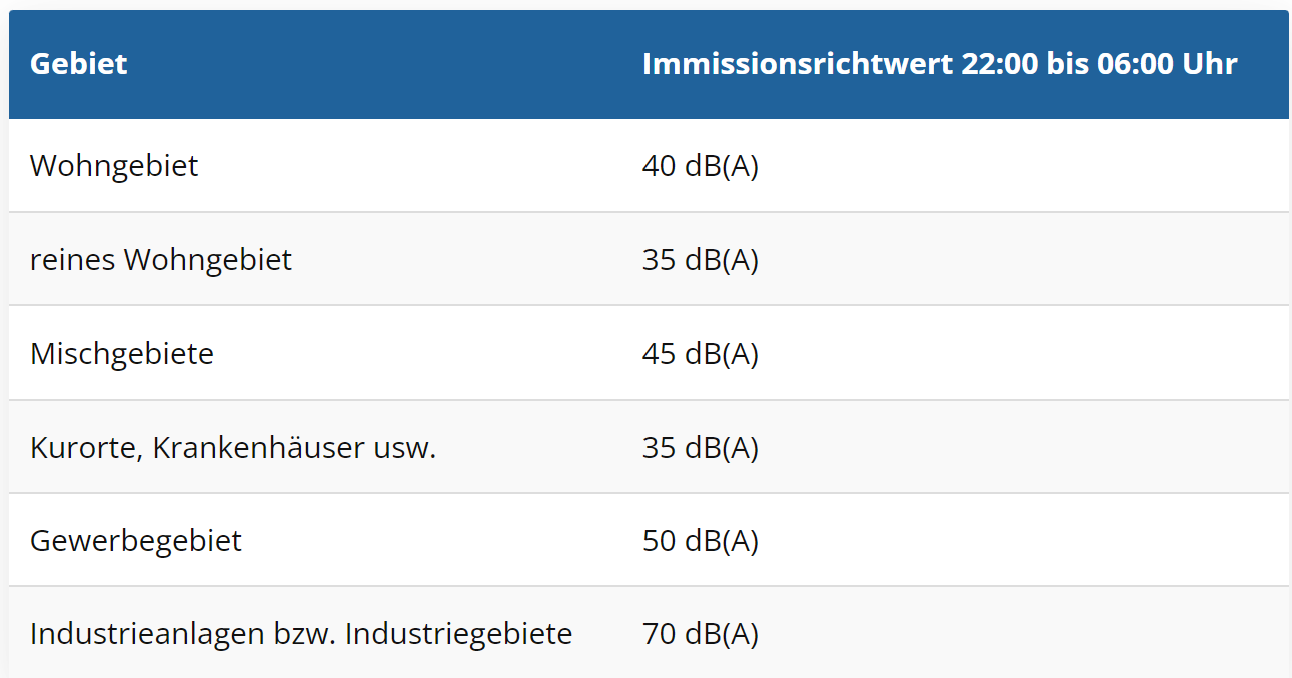

Ich schrieb aber auch explizit "empfindliche" Nachbarn. Wenn dich einer auf dem Kicker hat, wird es sich das ganz genau anhören und dann brauchst du mit "kaum hörbar" Argumenten gar nicht kommen. Zugelassen sind 45dB(A) und da ist eine Porta Split weit drüber, wenn man sie nicht im Flüstermodus betreibt.
Das gilt übrigens in "urbanen Gebieten", in einer "reinen Wohngegend" gilt eine 35dB(A) Grenze. Das mag lächerlich klingen, ist in Deutschland aber nun mal so und wenn du Pech hast darfst du das Teil wieder einpacken. Wir brauchen da aber nicht weiter darüber diskutieren, ich wollte nur drauf aufmerksam machen, weil die Nachbarn sind meist bei sowas aktiver als ein Vermieter.
