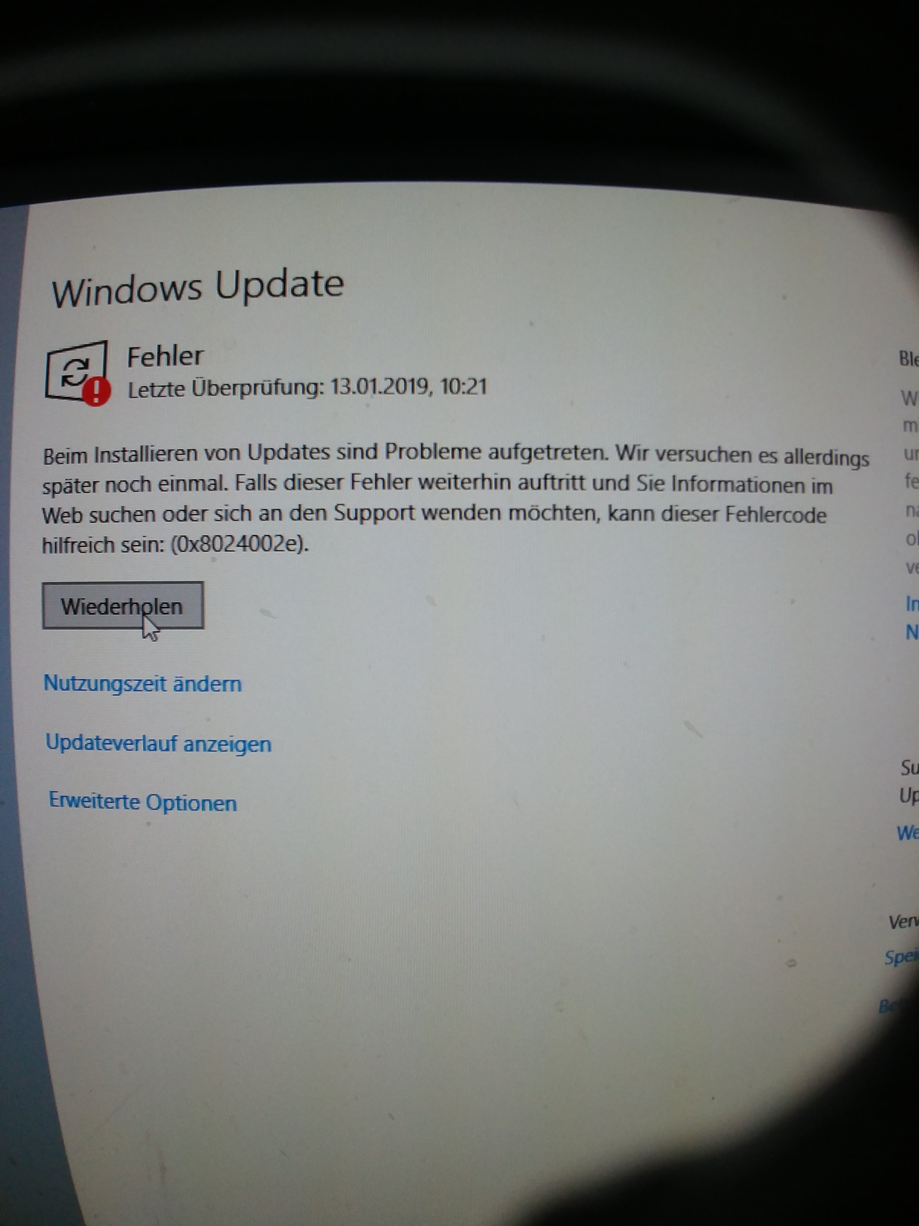

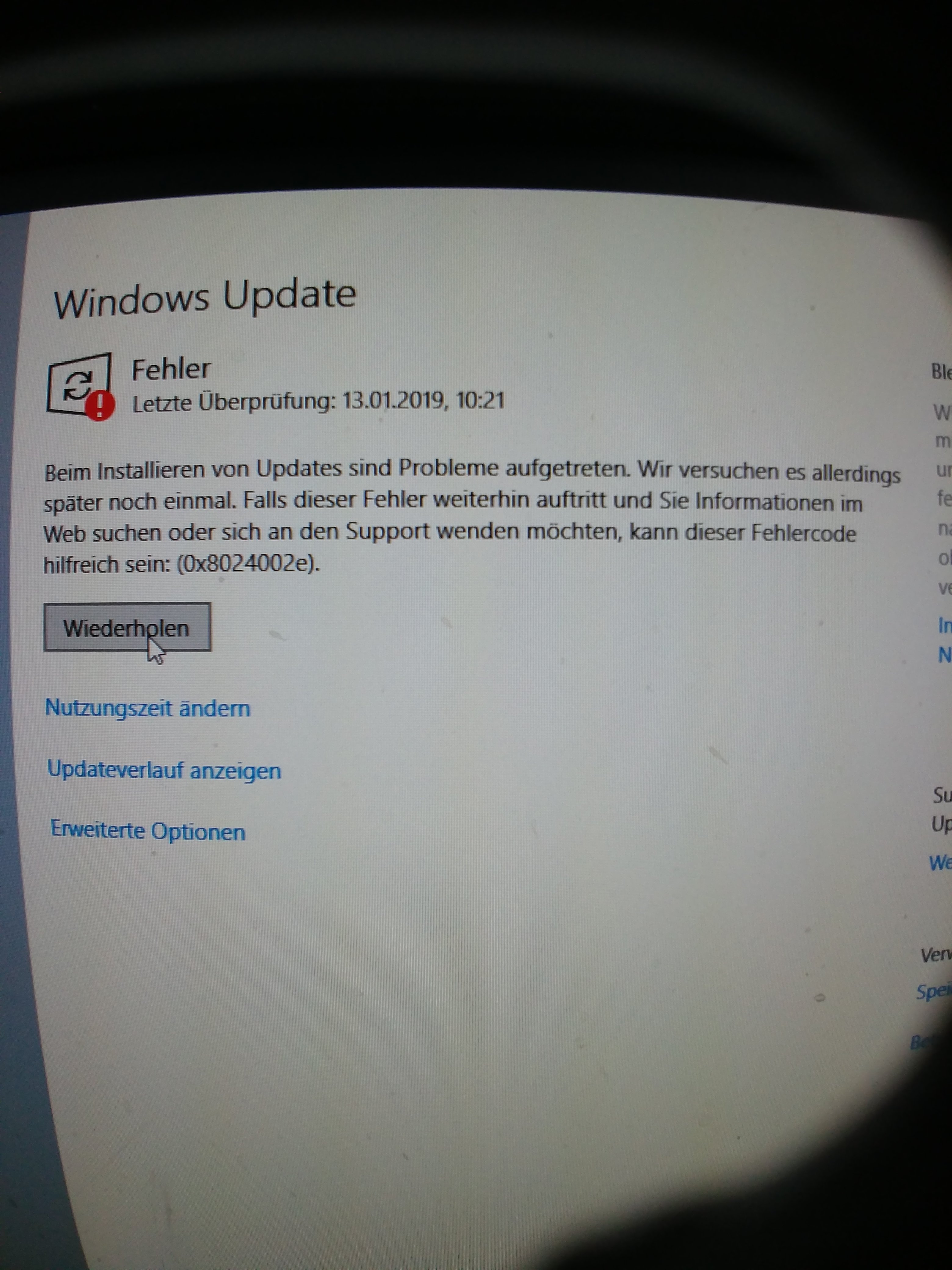

den letzten Versuch hatte ich im Jänner gestartet, und zwar auf 1809(2) - das ganze lief mehr als 2 Stunden lang, um dann am Ende die hier beiliegende Fehlermeldung zu bringen.
Wenn ich auf "wiederholen" klicke, kommt genau die gleiche Meldung innerhalb 1 Sekunde.
Keine Ahnung, wie ich jemals von Version 17134 weg komme. Vielleicht hat ja jemand einen Tipp für mich. Windows Update Fehler.jpg

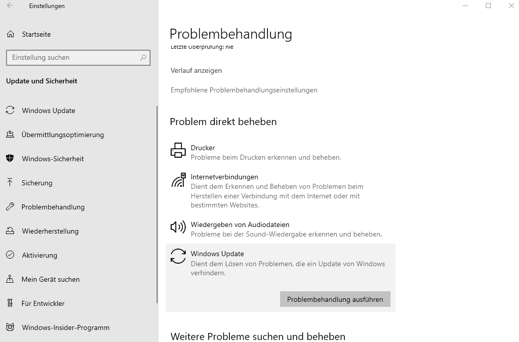

Eigentlich schon, du solltest schon längst die windows 10 Version 1809 haben :confused_alt:.Entweder hast du die Funktionupdates ausgeschaltet oder es liegt ein Problem vor? Welche Version von Windows 10 hast du jetzt Pro, home, etc.?

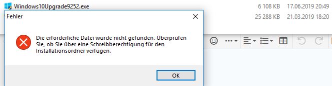

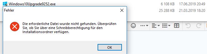

ganz oben unter "Update now" kann eine Datei Namens "Windows10Upgrade9252.exe" runtergeladen werden.
Download funktioniert, aber wenn ich die Datei dann mittels "Als Administrator ausführen" anklicke, bekomme ich die beilieg. Fehlermeldung.Windows10-Upgrade9252.JPG
