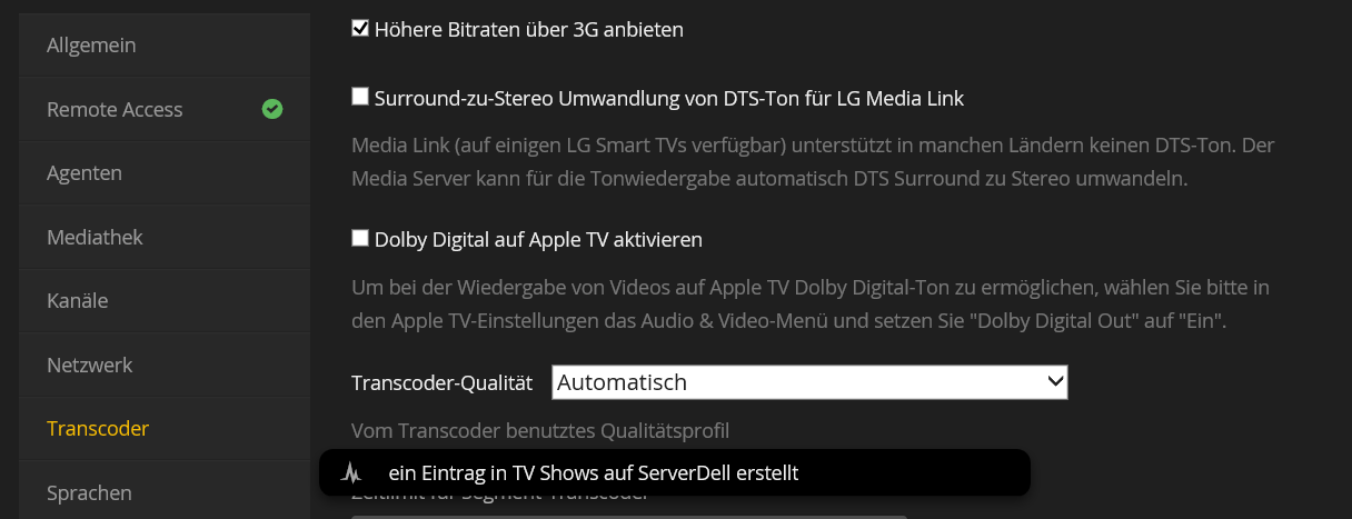

habe mich wohl gerirrt und kodi war das programm, wo man das genau einstellen konnte. hier bei plex kann man leider nix wirklich ändern (siehe bild). ich vermute, dass plex dann so clever agiert und nur runterrechnet, wenn es muss. nur auf wie viel mbit steht nirgends.
plex sagt dazu auch nix konkretes. sinngemäß nur: ich transkodiere, wenn ich es muss.

Naddel_81 schrieb:aber welche bitrate über 3G nun ausgehandelt wird und ob das dynamisch nach einem kurzen bandbreitentest geht, weiß man nicht.
Öhm schau mal auf dein eigenes Bild und lies die Texte....
Da steht Transcoder-Qualität : Automatisch und darunter die VON DIR festzulegende QUALITÄTS-STUFE.
Augen auf beim Eierkauf!
nein, da kannst du nichts einstellen. da gibts nur profile wie "hohe quali" und "hohe geschwindigkeit". aber nicht wie bei kodi, wo du sagen kannst: 4 Mbit bei 720P, weil ich nur 6 mbit maximal durch die dünne internetleitung raus bekomme. und "lass die transcoder-finger von material, was eh unter 4 mbit hat".
das wären meine wunscheinstellungen.
