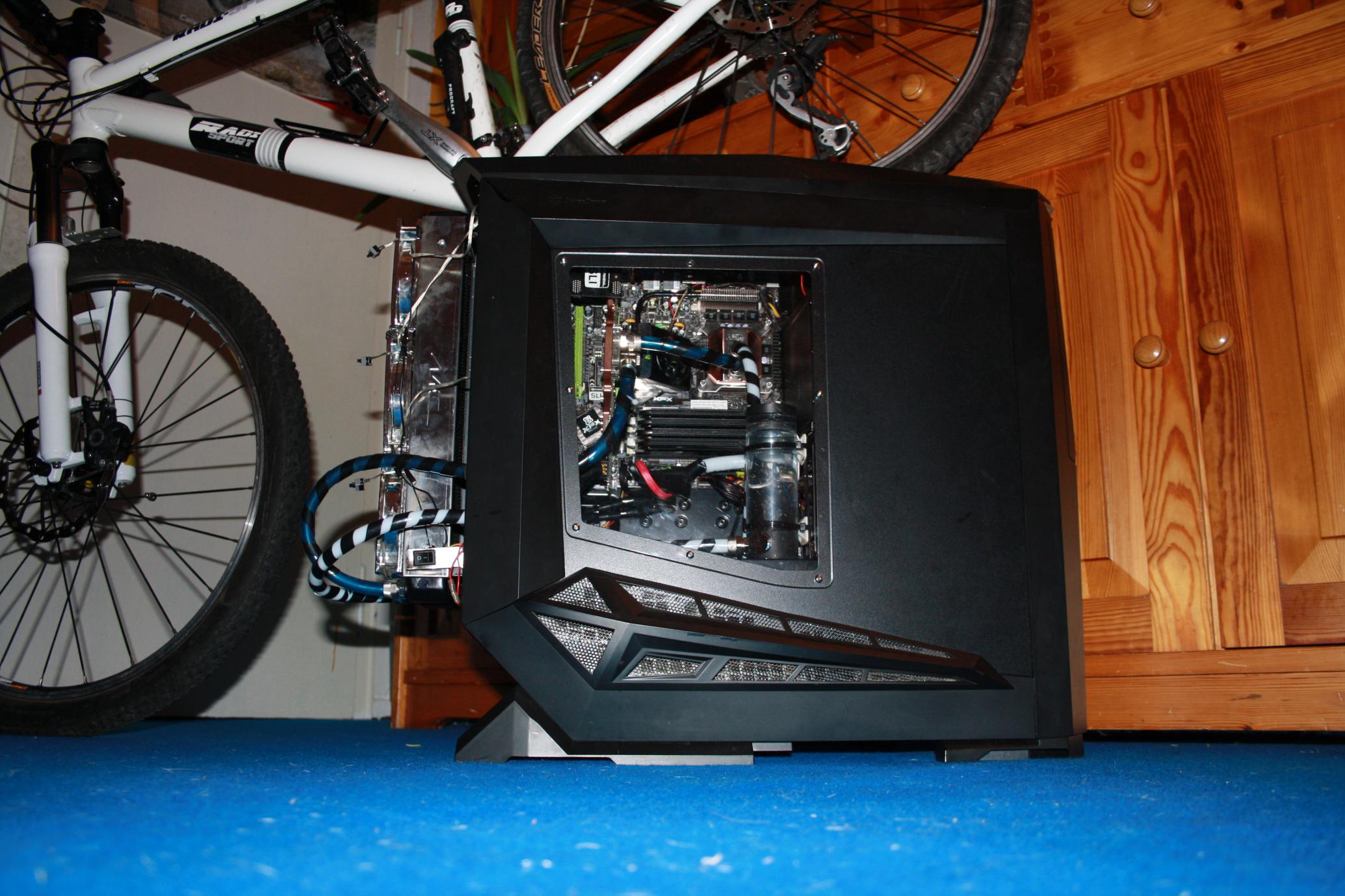

Ich habe das SilverStone Raven RV01.
Das ist SUPER für wasserkühlung, wie ich finde...

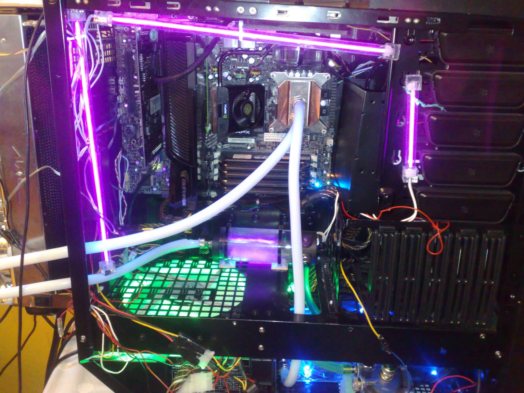

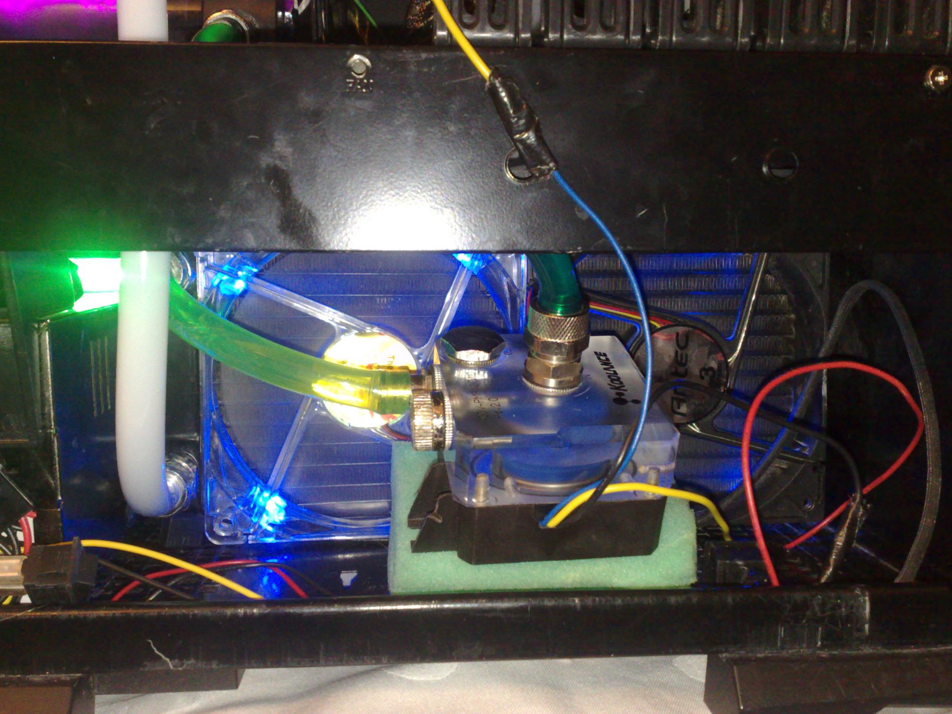

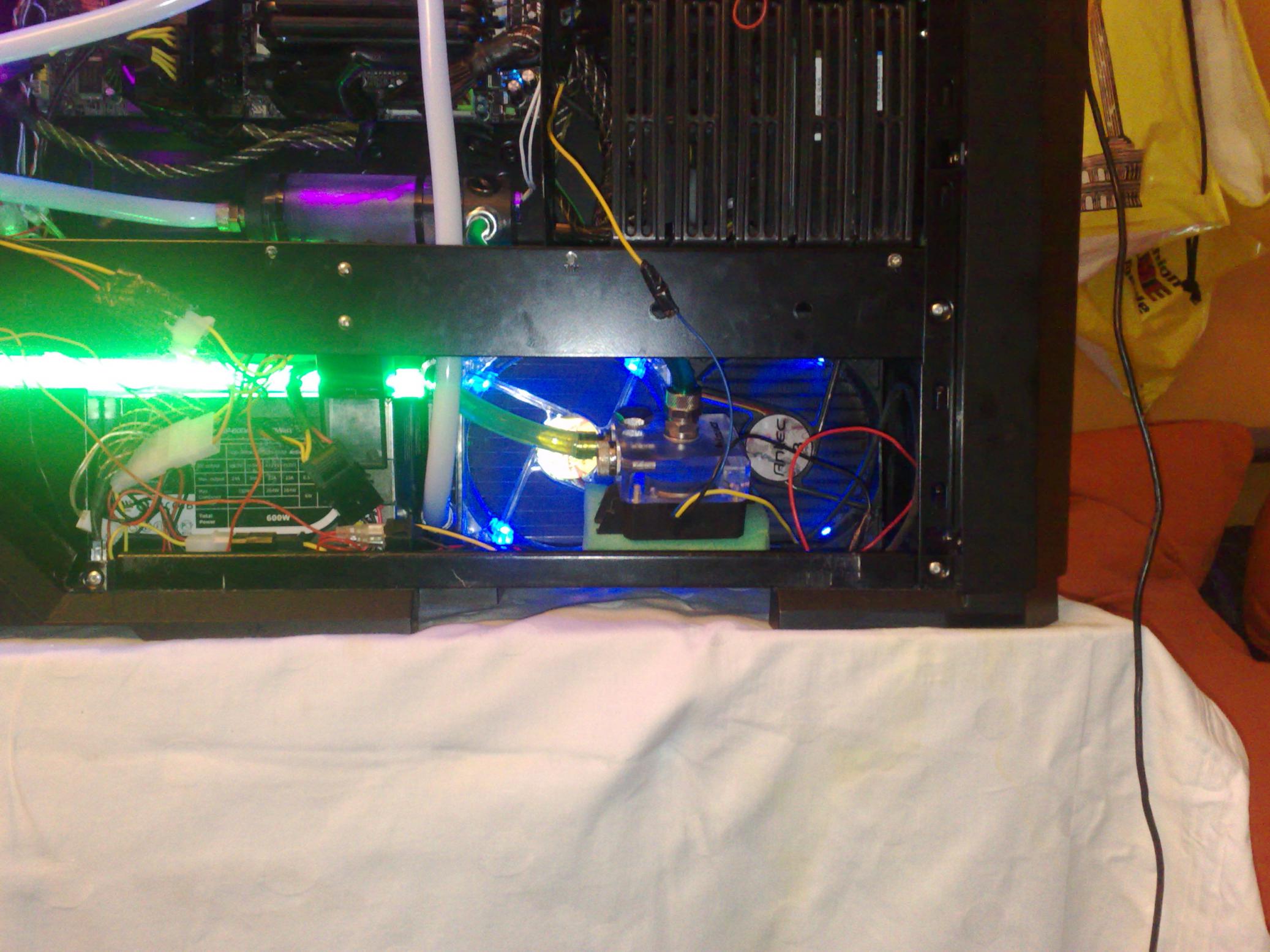

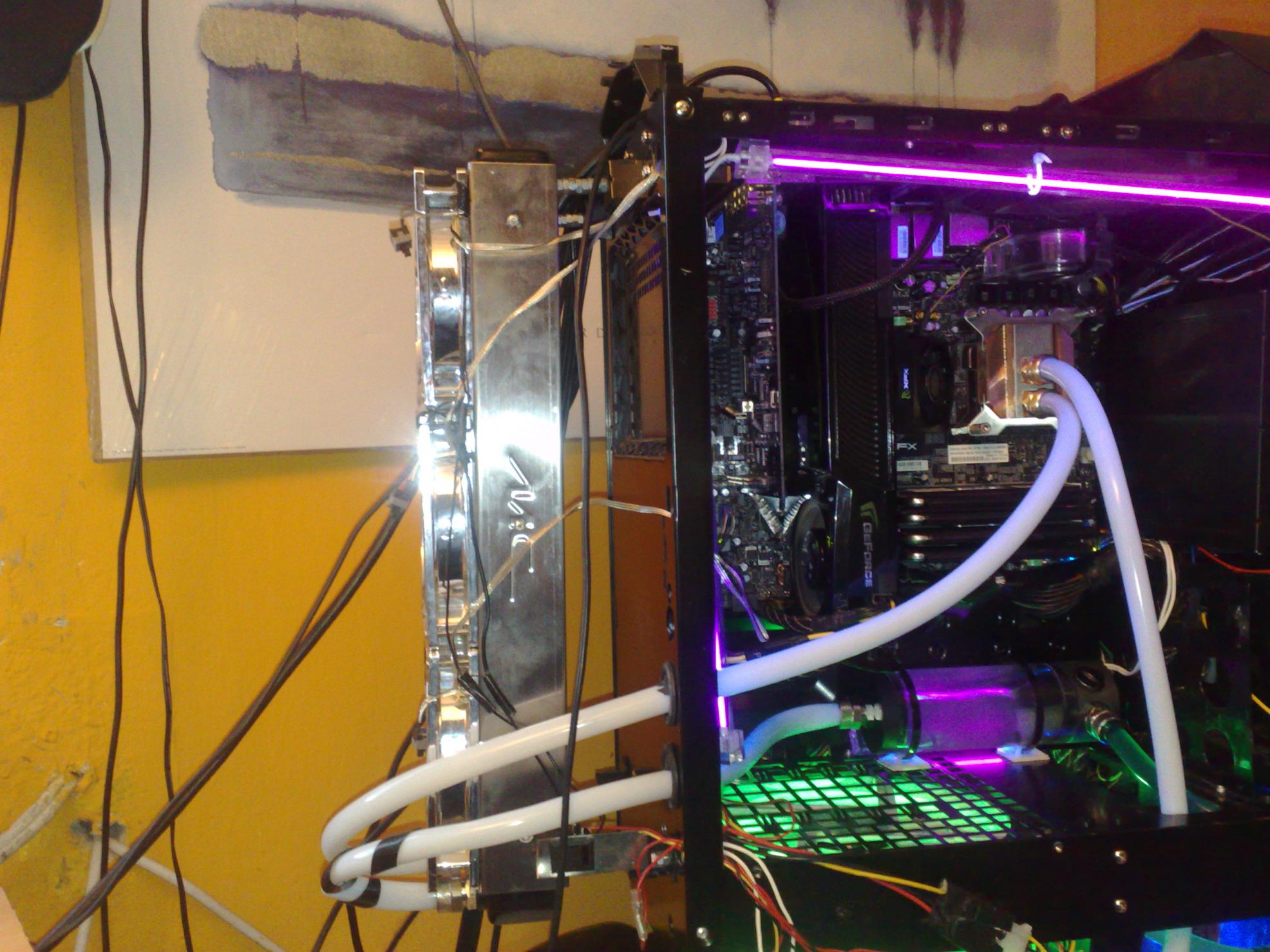

hier mal kurz eine Foto wie ich es gemacht habe, bitte bedenken, morgen wird erst Graka usw unter Wasser gesetzt und dann alles ordentlich auch mit neuen schläuchen und Kabel richtig verlegen :)
Habe 1x 360 Radi hinten dran, wobei für hinten schon alles fertig vorbereitet ist zur Montage, sprich es sind halterrungen dabei, schrauben.
und unten habe ich einen 240 Radi drin,
und noch mal nen Foto, sry noch mal für die Unordnung :)
Ich hab meinen Radi auch huckepack. Aber mit den Anschlüssen zum Gehäuse hin. So eine lange Vorbeiführung mit Anschluss auf der Rückseite wirkt nicht besonders "kompakt".
Edit: Hupps, sorry, hab ich glatt überlesen. Die ganzen bunten Farben haben mich wohl abgelenkt...du stehst auf bunt, ne?
sagte ja, das wird alles bald nicht mehr so lang aussehen, ab morgen^^
Die weißen schläuche lassen es leider noch länger aussehen, weshalb nun auch durchsichtige rein kommen, werd am wochenende Fotos machen:)
weis schon ca. wie das aussehen wird:)
