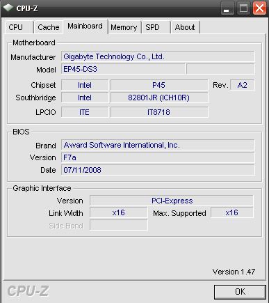

das DS3 hat laut Gigabyte als Southbrige ICH10
laut CPU-Z hat mein board aber ICH10R installiert
welches eigentlich nur auf dem GA EP45-DS3R verbaut wurde, ich vermute aberauslese fehler!
werde mich mal drum kümmern. Scheint aber bei mir identisch. Ist das jetzt ein Auslesefehler ?
