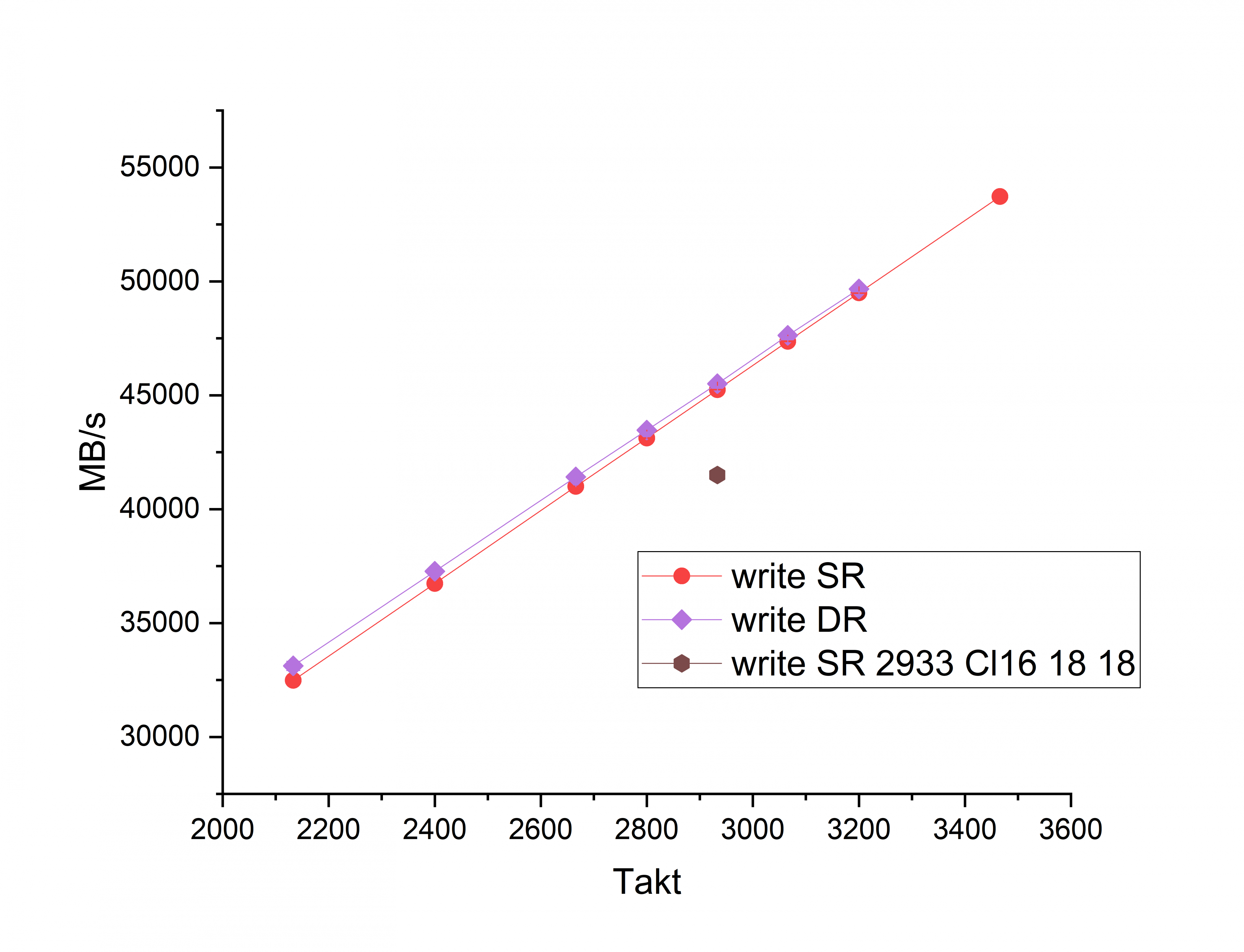

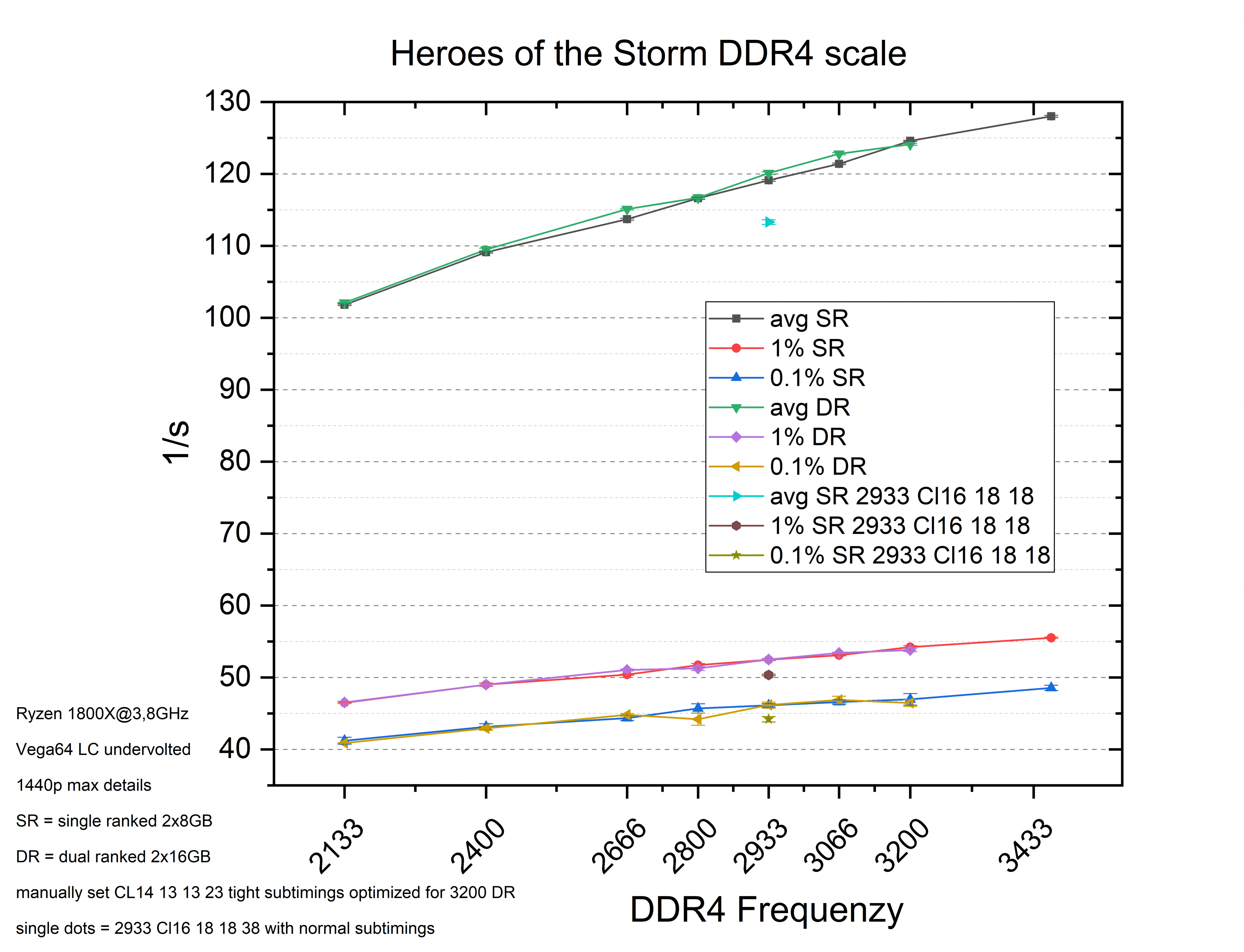

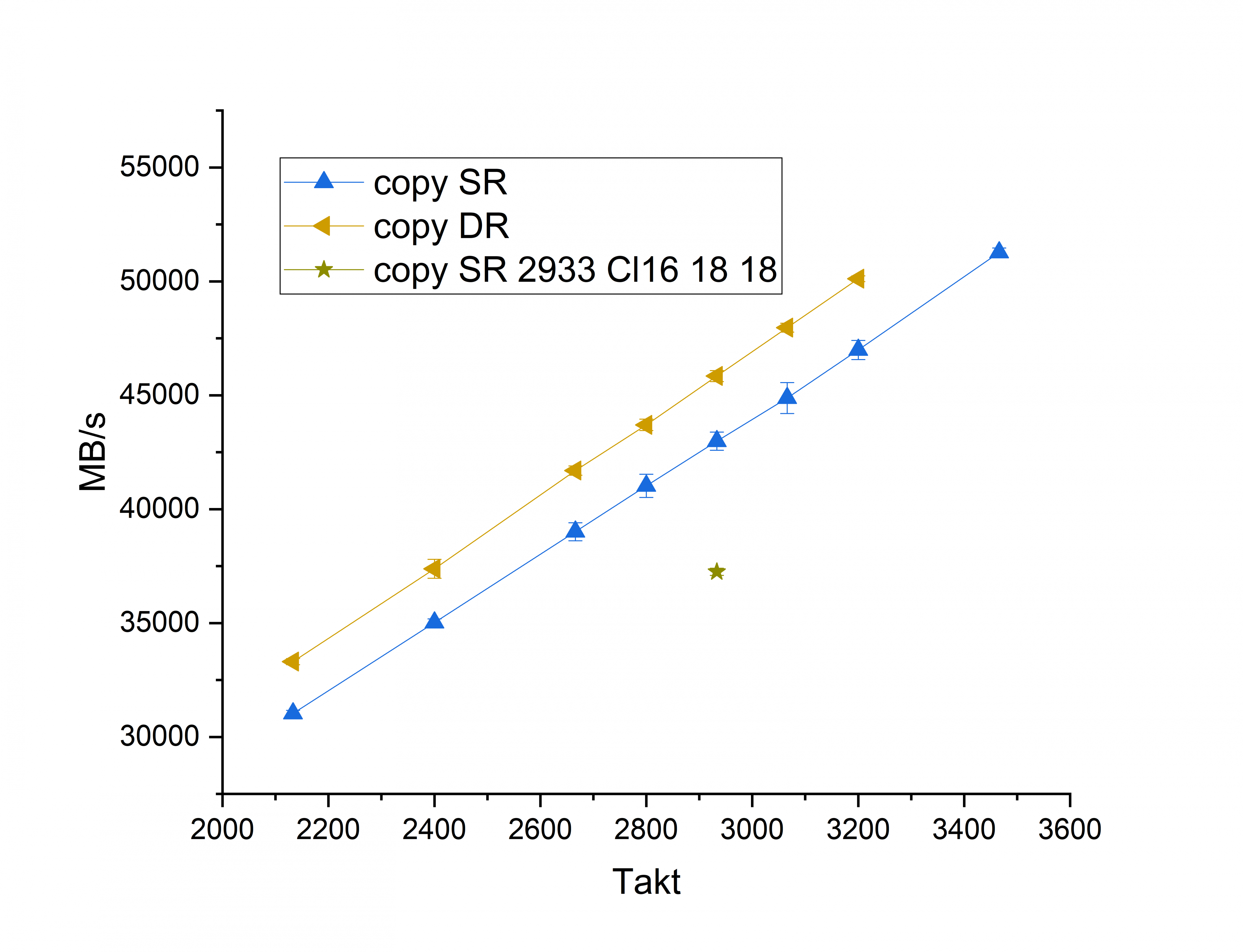

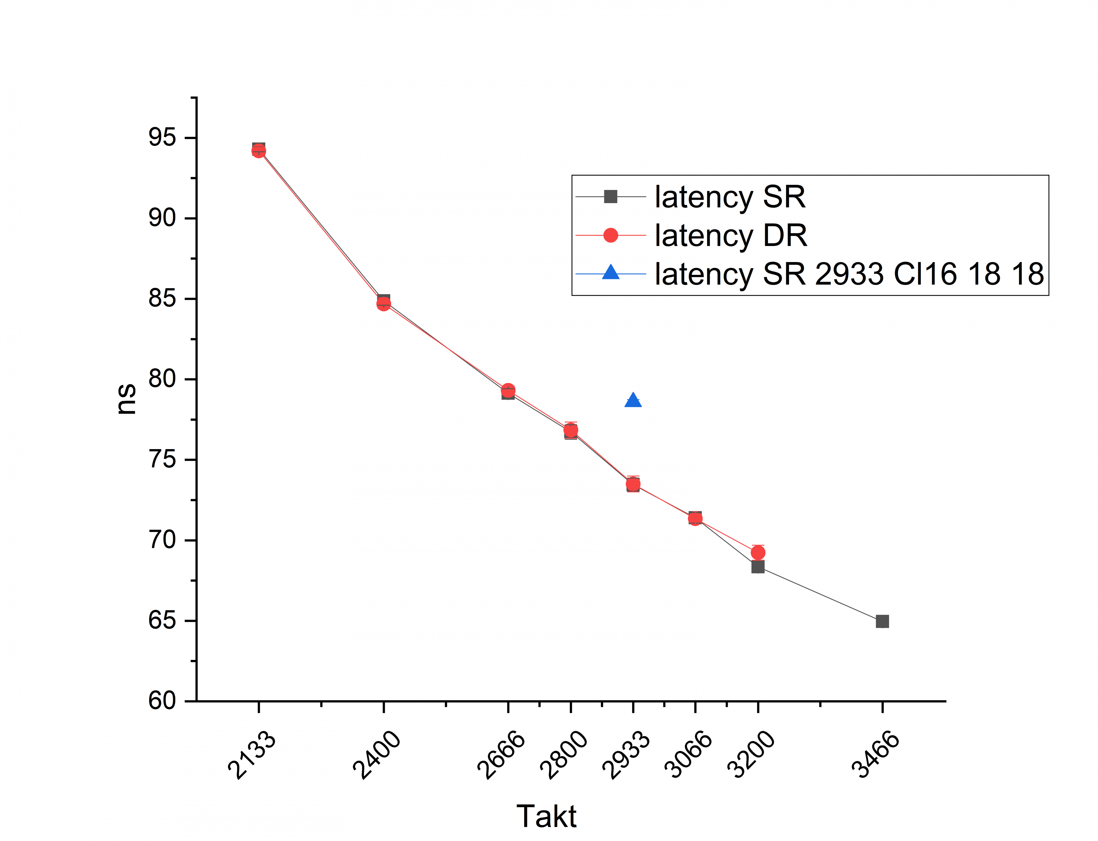

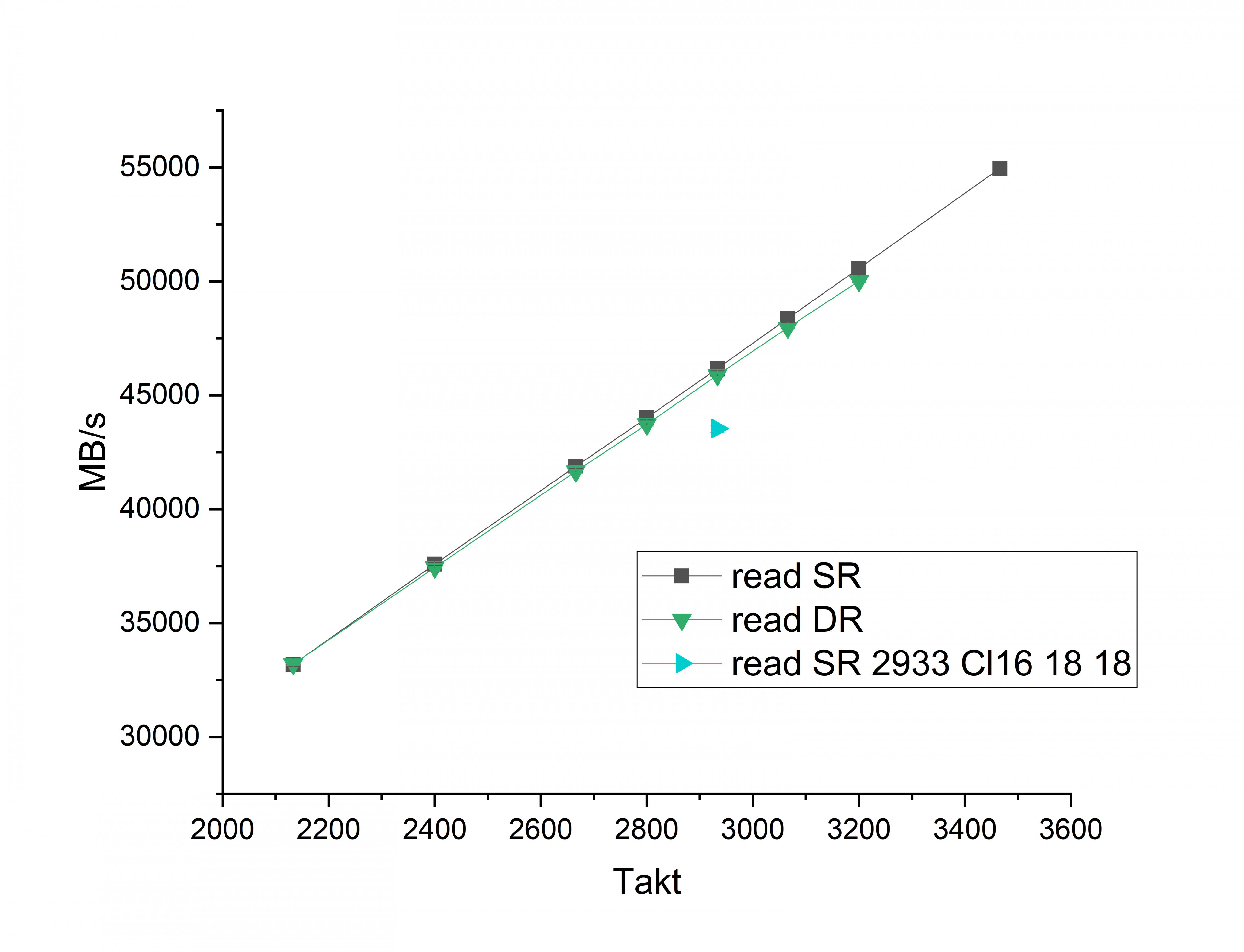

Aber ich habe 2933 mit CL16 18 18 getestet um sagen zu können ob sich die günstigen Aegis lohnen.
Ist bei den avg FPS leicht schlechter als 2666 CL14 (mit den auf 3200 MHz dual ranked optimierten Timings)
Und bei den 1% and 0.1% low Werten im Bereich der Messungenauigkeit gleich.
CL14 zu 16 sind 14% und 18 zu 13 sind 38%......2666 zu 2933 sind 10%.....sind weniger Unterschiede als das Beispiel mit 3200 zu 4000 aber die Verhältnisse sind zufällig sehr ähnlich.

Ja ich habe mit GeardownMode enabled getestet, weil ich da mit tWRRD auf 1 statt 3 gehen konnte und mir das in ersten Spiel, das ich getestet hatte bessere Werte geliefert hatte.
Dann bin ich halt dabei geblieben. GDM off ist jetzt nicht wirklich viel schneller auch wenn ich inzwischen eingesehen habe, dass es die bessere Variante ist.
Macht aber auch keinen Unterschied, wenn ich es für alle tests enabled hatte.

Wer es wissen möchte...hier die Rohdaten zu meinen verwendeten Ram Einstellungen:
Ach ja ich hatte oben von 3433MHz geschrieben....es waren 3466MHz maximal für SR
