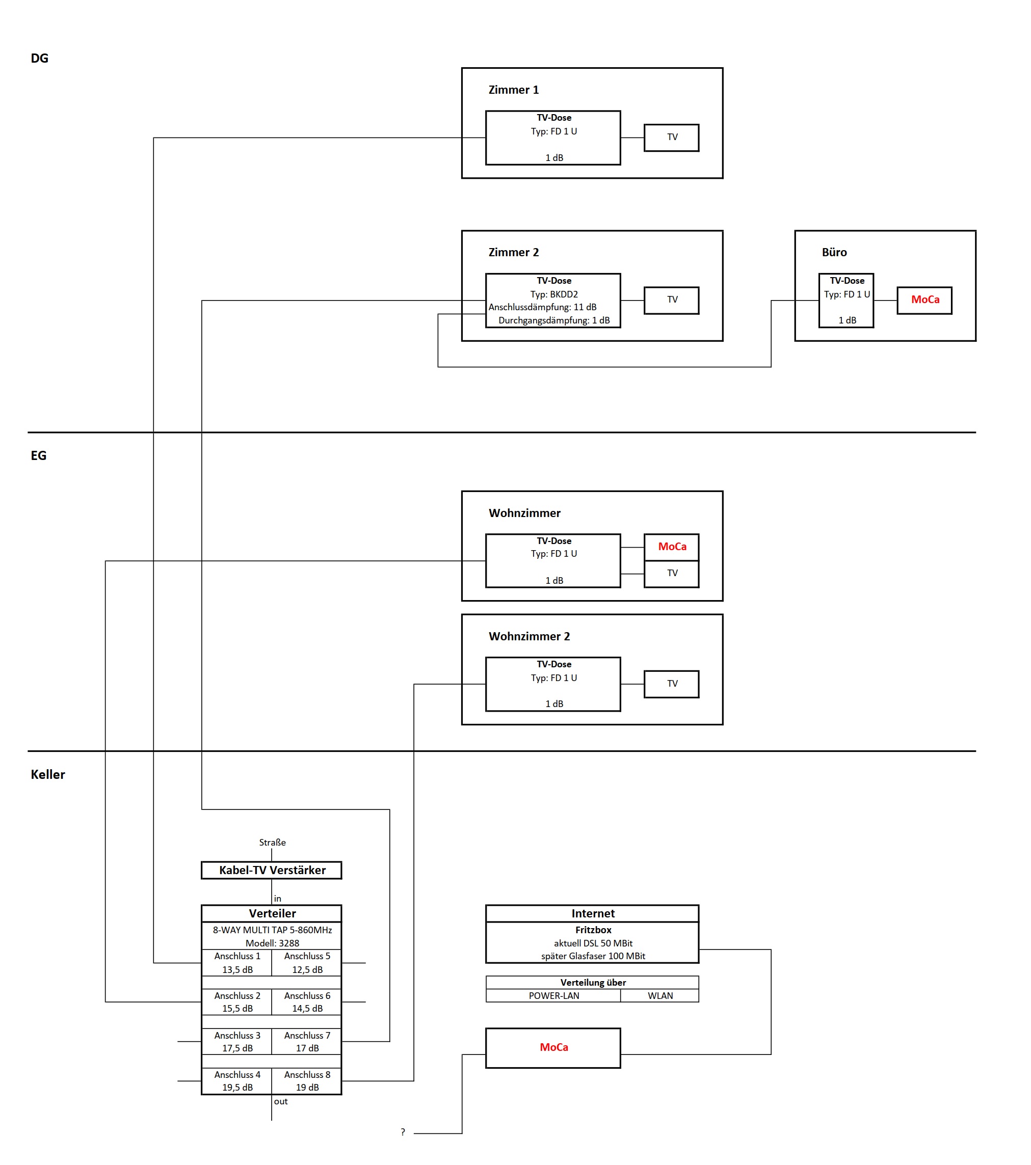

also es läuft nur Kabel-TV drüber. Internet kommt über DSL und später Glasfaser ins Haus.
Grundsätzlich sind die Anforderungen an die Bandbreite nicht sonderlich hoch. Ein bestehendes PowerLAN System soll ersetzt werden und es geht darum Internet überall zuverläsig im Haus zu verteilen (auch um WLAN-APs an sinnvollen Orten aufstellen zu können).
Jetzt ist noch ein DSL 50 MBit Anschluss gebucht. Es sollte aber so "zukunftssicher" sein, dass auch mal Glasfaser mit 250 MBit verteilt werden kann. Hausinterne Vernetzung (z.B. NAS) ist nicht vorgesehen.
Ich habe mal eine Übersicht mit allen mir bekannten Daten erstellt. Im Keller ist die DSL-Fritzbox neben dem TV-Verstärker. Dort soll ein MoCa Gerät hin (neben den Verstärker). Dann sollen im Haus zwei weitere Geräte verbaut werden (siehe Bild).
Welcher Signalpegel an den Dosen ankommt kann ich nicht genau sagen. Dafür benötigt man doch bestimmt ein teures Messgerät, oder?
TV-Dose und Verteiler tauschen ist kein Problem, das bekomme ich in.
Was ist denn anders bzw. der Vorteil von einem Sat-Diplexer gegenüber dem PoE-Filter und wo würde man den verbauen? Auch direkt hinter den Ausgang des Verstärkers?
Viele Grüße und vielen Dank für die Hilfe!

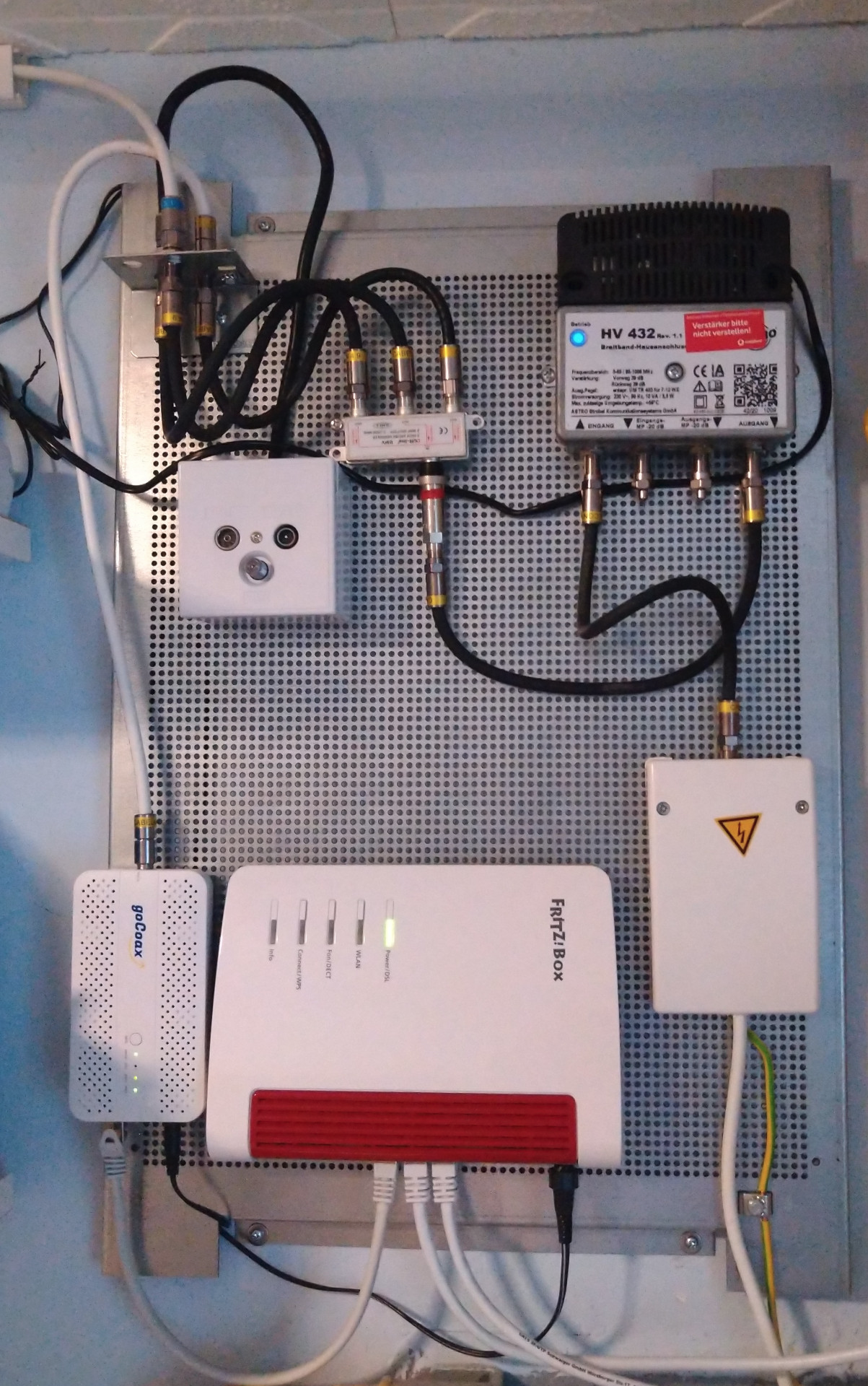

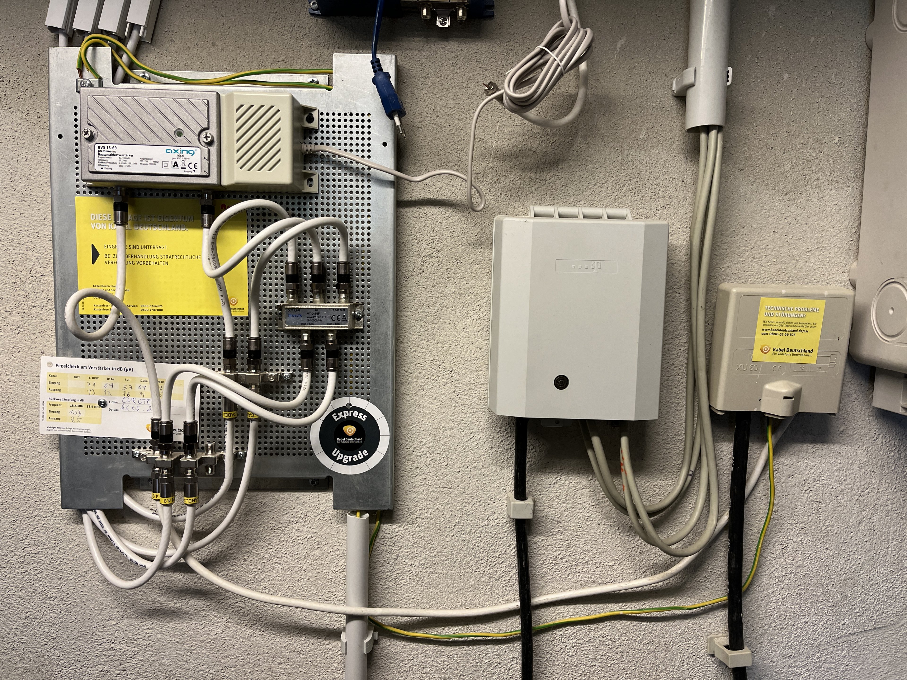

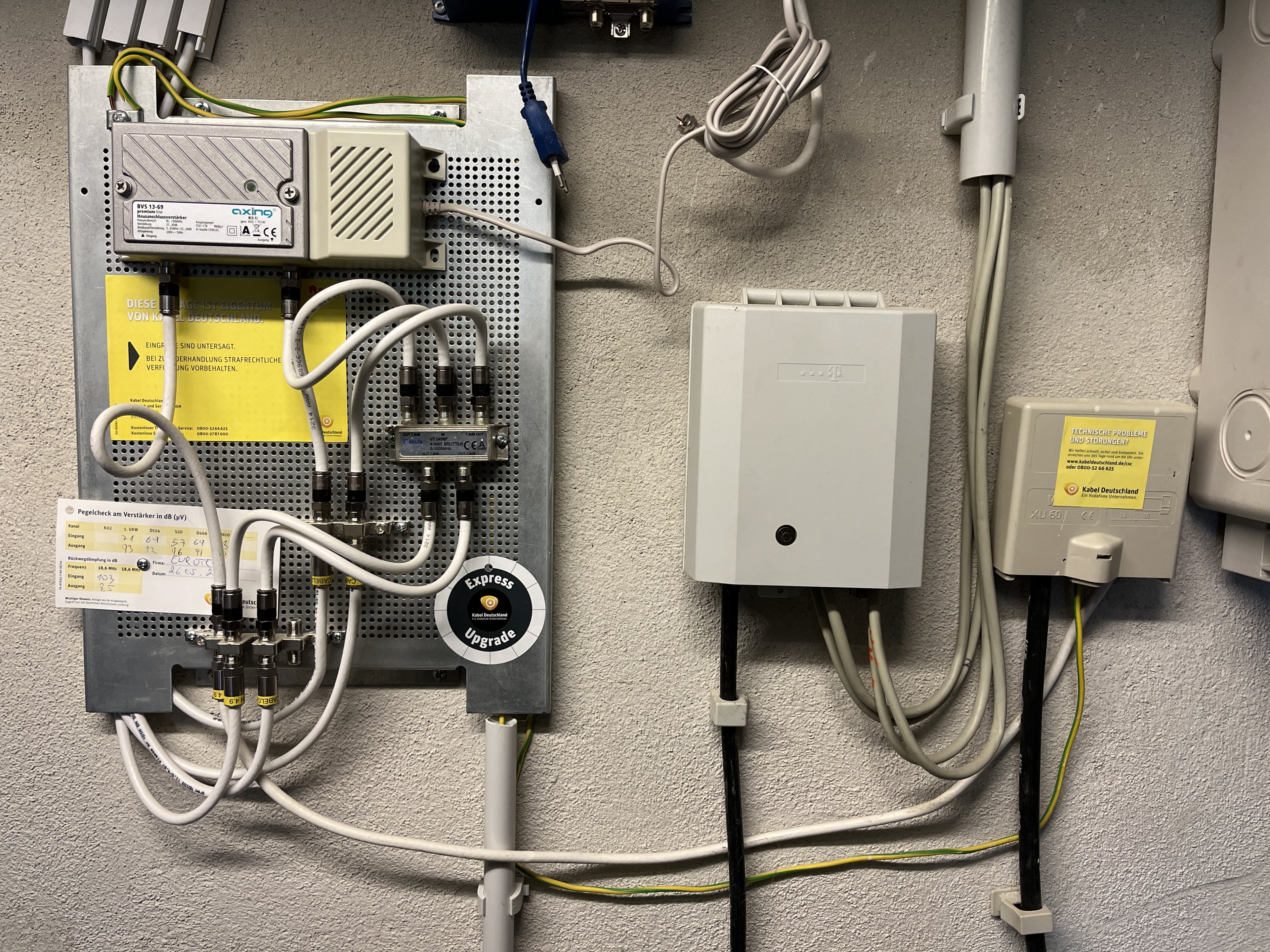

nachdem mich beni_fs gut gepampert ins Rennen geschickt hat, habe ich mal meine Netzwerkstruktur umgebaut und ich bin echt sprachlos, mit wie wenigen Mitteln es möglich ist, "überall im Haus" einen guten Zugangspunkt zun Netzwerk zu erreichen.
Zie war es bei mir in allen Ebenen (Keller, EG, DG) eine Anbindung zu haben. Mit dem WLAN-Signal (selbst mit den Ultra-HDs von Ubiquiti) war das alles andere als performant. Auch die Devolo PowerLAN Magic 2- Adapter waren echt grottig in der Verbindungsgeschwindigkeit / Stabilität.
Jetzt brummen am Zugangspunkt im Keller, im EG und im DG je ein goCoax MA2500 mit erstaunlichen Angaben .... mit iPerf habe ich das noch nicht getestet, aber wenn man mal die im Artikel eingangs erwähnten 70% rechnet, dann rgeht es wohl kaum besser.
Da meine bessere Hälfte ungern auf lose Kabel schaut, gab es im Keller einen kleinen Schrank, der nun alles beherbergt. Im WZ ist alles in einem Schrank verschwunden und auf dem Dachboden (da ist nur eine gedämmte und mit Holz belattete Decke) konnte ich einfach alles an einen Pfosten dübeln ;-)
MEIN DANK GILT zu 1000% beni_fs, der bei der Verkabelung und meinen Fragen dazu wirklich VIEL GEDULD bewiesen hat. Vielen, vielen Dank!!!!!
Hier noch mal die Bilder der Installation ....
Keller-Eingangspunkt mit Vodafone-Connect-Box, Ubiquiti USG / Swtich / CloudKey.... Sieht schlimmer aus als es ist ;-)
Salopp gesagt ist ein Sat-Diplexer ein T-Stück mit eingebautem PoE-Filter. Auf 2 der 3 Anschlüssen funktioniert Fernsehen, auf 2 der 3 Anschlüssen funktioniert MoCA. Und hat dabei 3dB weniger Dämpfung als ein normales T-Stück mit separatem PoE-Filter. Man muss sich also in der Regel keine Gedanken über die Restpegel machen und muss auch den Verstärker nicht verstellen.
Jein. Da bei dir überall die gleichen Dosen sind, vermute ich, das die unterschiedlichen Abzweiger-Dämpfungen die unterschiedlichen Kabellängen ausgleichen.
Bei den niedrigen Geschwindigkeiten die du erwartest, könnte der vorhandene Abzweiger wahrscheinlich drin bleiben, dann muss nur der Sat-Diplexer am Eingang des Abzweigers installiert werden (IN/OUT auf den Eingang des Abzweiger, Band 2 zum MoCA Adapter und Band 1 zum Verstärker) und im Büro und Wohnzimmer die Dosen getauscht werden.

noch ein paar hoffentlich abschließende Fragen.
Wenn jetzt ohnehin "umgebaut" wird, könnte man ja gleich den Abzweiger erneuern um Optimale MoCa Voraussetzung zu schaffen, oder? Welchen Abzweiger würde man in diesem Fall verwenden?
Wäre denn die folgende Lösung (sofern der alte Abzweiger bestehen bleibt) besser?
Verstärker -- alter Abzweiger -- Anschluss mit geringer Dämpfung -- Sat-Diplexer (Anschluss MoCa Adapter) -- 2-fach Verteiler -- Anschluss 1: Kabel zum Wohnzimmer -- Anschluss 2: Kabel zum Büro
oder
Verstärker -- alter Abzweiger -- Anschluss mit geringer Dämpfung -- PoE-Filter -- 3-fach Verteiler -- Anschluss 1: Kabel zum Wohnzimmer -- Anschluss 2: Kabel zum Büro -- Anschluss 3: MoCa Adapter
Muss die Durchgangsdose vor dem Büro denn auch getauscht werden? Sollte diese dann eine geringere Anschlussdämpfung haben, da vorher neue dämpfende Bauteile eingebaut wurden?
Welche Dosen kommen für den Austausch im Wohnzimmer und Büro in Frage?
Was sind optimale Voraussetzungen? Einen 8-fach Abzweiger mit deutlich geringerer Dämpfung wirst du nicht finden, da ist die Physik dagegen. Es gäbe Outdoor-Abzweiger von Technetix mit eingebautem PoE-Filter und Indoor-Abzweiger wo es so aussieht, als wäre da ein Hochpass für MoCA, da schweigt sich das Datenblatt aber aus. Wenn du nur zwei MoCA-Dosen brauchst, ist die Frage ob sich der Aufwand lohnt diese Abzweiger zu besorgen (hab sie zumindest nicht online gefunden).
Wenn man die Bauteile passend auswählt nicht zwangsläufig.
Die FD1U hat 2 bis 2,5 dB Anschlussdämpfung, die von dir rausgesuchte Dose 1,5 dB, das ist im Rahmen der Toleranz und sollte gehen.
Ich wäre für Variante 1. Du nimmst die Kabel vom Anschluss mit 15,5 und 17 dB Dämpfung ab und verschließt diese mit Abschlusswiderständen. Der vorhandene Abzweiger hat einen Ausgang, mit 8 dB Dämpfung (7,5 und 9 dB fehlen zum Status Quo an der Dose). Dann kommt der Sat-Diplexer (1,5 dB Dämpfung => 5 und 7,5 dB). Jetzt brauchst du noch einen 2-fach Verteiler (4,5 dB Dämpfung => 0,5 und 3 dB). Deine rausgesuchten Dosen haben ca. 1 dB weniger Anschlussdämpfung (1,5 und 4 dB). Jetzt könnte man noch mit Dämpfungsgliedern arbeiten (2 dB am Band 1 Anschluss des Diplexers und 2 dB an einem Verteiler Ausgang) um den Status Quo der Fernsehpegel exakt wiederherzustellen, da an den Dosen jedoch kein Kabelmodem betrieben wird, würde ich bei nur 1,5 bis 4 dB Unterschied das nur machen, wenn es Empfangsprobleme am Fernseh gibt. Bei dieser Konstruktion hast du die Fernsehpegel an den Dosen fast unverändert und auf den MoCA-Frequenzen eine sehr geringe Dämpfung, da du den großen Abzweiger umgehst.
Wie gesagt, könnte der Sat-Diplexer am Eingang des Abzweigers installiert werden, ich hatte bei einer Variante die ich ausprobierte hatte bei einer geschätzten Dämpfung von 60 dB zwischen den MoCA-Adaptern noch 300 MBit/s netto. Zu den 60 dB solltest du, auch wenn du über den Abzweiger gehen würdest, noch Luft haben und die 50 bis 100 MBit/s erreichen. Mit der oben beschrieben Variante holst du natürlich mehr raus aus der Investition in die Adapter.

Ich hoffe, es ist ok, wenn ich, wie viele andere auch, ebenfalls mein aktuelles Setup schildere und dann meine Fragen stelle.
Hier mein aktuelles Setup:
Wir wohnen in einem 4-Parteien Reihenhaus.
Der Heizungs- und Technikraum für das gesamte Reihenhaus ist bei mir hinter der Garage.
Also dort steht die Heizung und dort kommt auch alles an: Wasser, Strom, Fernwärme und Kabel.
Dort ist es so verkabelt:
Wenn ich das richtig verstehe, kommt das Kabel ins Haus, geht dann von dort in den Verstärker (axing BVS 13-69).
Dazwischen sind noch so Halter. Was die für einen Nutzen haben, außer eventuell dem Kabelmanagement zu dienen, ist mir aber leider Unklar.
Vom Verstärker geht es dann in einen 4-Way Splitter (Model: Delta VT 0486F 5-1000MHz).
Von diesem 4-Wege-Splitter geht dann jeweils ein Kabel in eines der 4 Häuser - zumindest so meine Vermutung.
Was dann allerdings innerhalb jeder Einheit bzw. in meiner Einheit passiert, ist mir nicht ganz klar.
Fakt ist, ich habe an 3 Stellen (Schlafzimmer 1, Schlafzimmer 2 und Wohnzimmer) Dosen an der Wand.
Im Schlafzimmer 2 und Wohnzimmer sind es die Dosen Kathrein ESD 84 (4dB) mit nur 2 Anschlüssen (TV und Radio).
Im Schlafzimmer 1 wurde damals nach Umstieg auf Internet via Kabel (Vodafone) (200MBit - jetzt 300Mbit) eine Multimediadose (Teleste APM12C1 - A: 12.5 dB und D: 2.5 dB) verbaut.
An der F-Buchse dieser Dose im Schlafzimmer 1 hängt die FritzBox 6690 Kabel dran.
Von der FritzBox geht dann ein Lan-Kabel an den devolo DLAN Adapter und von dort dann via Powerline in die jeweiligen Zimmer.
In den Zimmern habe ich dann die devolo Dlan 1200+ Wifi ac Adapter.
Wo es geht nutzen wir diese dann via Lan-Kabel (TV und Laptop).
Wenn wir mal WLan brauchen, drücke ich einfach auf den Adapter und das WLAN ist da.
Das klappt zwar seit mehreren Jahren ganz ok, jedoch wäre mir eine MoCa Verbindung lieber - wenn möglich.
Fernsehen empfangen wir auch über unseren Anschluss. Unser Fernseher ist im Wohnzimmer an der Kathrein ESD 84 Dose an der TV Buchse angeschlossen.
Soweit mal die Informationen die ich liefern kann.
Falls noch etwas fehlt, bitte Bescheid geben, dann liefere ich es nach.
Hier meine Fragen:
1. PoE Filter
Wenn ich das richtig verstehe, macht es ja als ersten Schritt Sinn unten im Technikraum zwischen Verstärker und 4-Way-Splitter (direkt am Eingang des 4-Way Splitters) einen PoE-Filter einzufügen, damit man nicht nach draußen sendet.
1.1 Darf ich diesen PoE Filter überhaupt selbstständig dort einbauen, da auf der Tafel ja steht "Eigentum von Kabel Deutschland" oder sollte man hier einfach einen Elektroniker kommen lassen?
1.2 Muss ich dazu vorher irgendwas an dem Board ausschalten oder ausstecken?
1.3 Hat dieser Filter dort an der Stelle irgendwelche Auswirkungen auf die anderen 3 Reihenhäuser, die von dortaus ja auch versorgt werden.
1.4 Sollte ich das MoCa System bei mir überhaupt nutzen können, wäre meine Frage, ob ich noch irgendwo einen weiteren Filter aufstecken muss, damit ich meine Daten nicht an die anderen 3 Haushalte schicke, da der PoE Filter im Technikraum, wenn korrekt verstanden, ja nur den Weg nach draußen absichert, aber nicht den Weg aus meinem Haus über den 4-Wege-Splitter zu den anderen Häusern.
2. 4-Way Splitter
2.1 Kann es sein, dass ich den 4-Way Splitter, der dort unten verbaut ist, tauschen muss, da er ja nur 5-1000 MHz) kann?
Und wenn ja, welchen würdet ihr empfehlen?
2.2 Kann ich diesen selber tauschen und wenn ja, was muss man beachten bzw. vorher ausstecken?
2.3 Hat der Tausch Auswirkungen auf die anderen 3 Reihenhäuser?
3. Dosen
Ich würde die 2-3 Dosen einfach tauschen oder tauschen lassen, je nachdem ob das selbst machbar ist oder eher vom Profi gemacht werden sollte.
3.1 Soll ich dann die Dose im Schlafzimmer 1 (Teleste APM12C1) gleich mittauschen (lassen), da diese ja nur eine F-Buchse hat?
3.2 Und wenn ja, welche Dosen mit TV, R und 2 F-Buchsen würdet ihr empfehlen?
4. Diplexer
4.1 Wann genau benötige ich den Diplexer?
Ist es korrekt, dass ich damit (rein theoretisch) an der Teleste Dose (die ja nur eine F-Buchse) hat, den Anschluss machen könnte, indem ich die einzige F-Buchse mit dem IN/OUT verbinde und dann an Band 1 die FritzBox 6690 hänge, von der FritzBox per Lan-Kabel an den MoCa-Adapter gehe und dann von dort via Coaxial zurück an den Anschluss (Band 2) des Diplexers?
Also kurz und knapp:
Würde mir der Diplexer den Umbau der Dose auf eine mit 4 Anschlüssen (inkl. 2 F-Buchsen) ermöglichen, oder habe ich hier etwas falsch verstanden?
4.2 Oder würdet ihr einfach, wenn man eh schon dabei ist, alle Dosen tauschen und fertig, da man sonst ja wahrscheinlich wieder mehr Dämpfung ins System packt.
4.3 Falls ihr den Diplexer empfehlen würdet, würdet ihr diesen Diplexer nehmen oder einen anderen empfehlen: DPX-1-862/950
https://antennenland.net/DPX-1-862/950
5. WLAN
Vorausgesetzt, ich bekomme ein MoCa Setup hin, wie würde ich das Thema WLAN managen?
Gibt es von Fritzbox oder Co. einfache kleine WLAN Adapter, die man in die Steckdose steckt und die man dann mit dem Lan-Kabel, welches vom MoCa-Adapter in einen Switch geht und dann von dort via Lan-Kabel in den Wifi-Adapter, so dass man genau wie jetzt einfach ein WLAN aktivieren oder deaktivieren könnte, ganz wie man es braucht?
5.1 Welche Wifi-Adapter würdet ihr empfehlen?
5.2 Würdet ihr davon einfach in jedes Stockwerk einen neben jeden MoCa-Adapter hängen?
Wobei ich dann ja auch in jedem Stockwerk einen Switch bräuchte oder, da der Moca2500 nur einen Lan-Port hat, wenn ich das richtig sehe.
Ich hoffe ich habe alles einigermaßen verständlich geschrieben und freue mich jetzt erst einmal auf alle eure Kommentare und euren Input.
Wichtig ist, dass es den Empfang (TV und Internet) der anderen 3 Häuser nicht beeinflusst, da ich zumindest von einer der 3 anderen Häuser weiß, dass diese ebenfalls Internet via Kabel von Vodafone (1GBit) beziehen und alle (inkl. uns) nutzen auch KabelTV.
Also es geht nur um mein Haus.
Vielen Dank im Voraus für eure Hilfe.
Das sind Erdungsblöcke, welche der Erdung/dem Potentialausgleich dienen.
Mit dieser Vermutung würde ich auch erstmal arbeiten, sonst wird es etwas aufwendiger.
Im Schlafzimmer 1 wurde damals eine Teleste APM12C1 verbaut.
Laut Datenblatt ist das eine Durchgangsdose (sind auch als Enddosen verwendbar). Seh ich es auf dem Bild richtig, dass nur Links ein Kabel in die Dose reingeht, aber rechts kein Kabel raus?
Die haben definitiv keine Ausgang zu einer weiteren Dose, das heißt irgendwo nach dem Abgang vom Hausanschlussverstärker müsste sich entweder ein Abzweiger oder Verteiler finden lassen. Zwar haben die keinen F-Anschluss, es sind aber Breitbanddosen, können also zum Testen definitiv drin bleiben.
Ein Elektriker/Elektroniker/Rundfunktechniker ist nicht notwendig, elektrisch besteht keine Gefahr und die Teile werden geschraubt, lassen sich also ohne Beschädigung ein- und wieder ausbauen.
Müsste auch im laufenden Betrieb funktionieren. Ausschalten schadet nicht, die Höflichkeit gebietet dann aber die Nachbarn zu informieren, nicht das gerade jemand ein Bewerbungs-Meeting hat oder du die lebensnotwendige Folge einer Soap-Opera für 2 Minuten unterbrichst.
Nö, der Filter hat keine Auswirkungen auf deinen oder die benachbarten Kabelanschlüsse. Die Dämpfung ist im benötigten Bereich praktisch vernachlässigbar, sodass am Verstärker nichts geändert werden muss. Wenn da mal ein Verstärker wäre, der Frequenzen über 1.125 MHz verstärkt melde dich nochmal.
Es wäre in meinen Augen sinnvoller den Abgang zu deiner Wohnung herauszufinden und dort den PoE-Filter einzusetzen. Dann verlassen die Daten dein Haus nicht und du brauchst nur einen PoE-Filter.
Da du dort kein MoCA planst und das "Ende" des Netzes ist: Nö
Mit handwerklichem Geschick geht das. Die Frage ob ein Tausch notwendig ist, kannst du aber erst nach einem Test beantworten.
Diese Frage kann jetzt noch nicht sauber beantwortet werden.
[Bla bla bla]
Korrekt
Es gibt auch andere, vlt. auch welche mit etwas geringerer Dämpfung (hab noch keinen gesehen), da muss man aber keine Raketenwissenschaft draus machen. Der oder vergleichbare Diplexer funktionieren.
Wenn die WLAN-Leistung reicht und du Powerline abschalten kannst, könntest du deine Devolo-Adapter weiternutzen. Fürs WLAN würde ich dann aber zu gegebener Zeit ein zweites Thema aufmachen, sonst würde das hier zu unübersichtlich.
Der TransLite TL-MC84 hätte zwei Gigabit-LAN-Anschlüsse, man ist ja nicht auf goCoax festgelegt.
Die Fragen wären:
  • An welchen Stellen möchstest du MoCA nutzen?
  • Welche Geschwindigkeit sollte erreicht werden?
  • Wie wird die Leitung zu deinem Haus auf die drei Dosen aufgeteilt (Abzweiger oder Verteiler)?
Stand jetzt bräuchtest du:
  • Adapter für die ESD84 (Radio-Anschluss auf F)
  • Diplexer an der Teleste-Dose
  • min. 2 MoCA-Adapter
  • PoE-Filter
  • F-Kabel
Reaktionen: Nehalem2008
Vielen herzlichen Dank @beni_fs.
Ich glaube bei der Teleste Dose ist nur ein Kabel angeschlossen.
Das bedeutet es wäre eine Enddose oder?
Das in Kombination mit der Information, dass die Kathrein Dosen auch Enddosen zu sein scheinen, bedeutet es sind alles Enddosen.
Sprich, das Kabel geht unten im Technikraum von dem Board weg in unser Haus und dort muss es irgendwo einen Abzweiger oder Verteile geben, wo das Kabel aus dem Technikraum reinkommt und sich dann in die 3 Stränge verteilt/aufsplittet. Von dort geht es dann jeweils in die 3 Räume (Schlafzimmer 1& 2 und Wohnzimmer.
Wenn ich den finde, könnte ich einfach, wenn ich dich richtig verstanden habe, den PoE Filter zwischen das Eingangskabel und diesen 3 Wege Splitter/Verteiler hängen (also auf den IN/OUT), und damit hätte ich das Thema PoE Filter komplett gelöst - also es ginge dann nichts aus dem Haus raus und auch nichts zu den anderen Nachbarn.
Dann versuche ich jetzt einmal diesen Verteiler zu finden.

Lösung 2 - MoCa Adapter und Ethernet over Coaxial:
Ich habe jetzt mal noch Folgendes bestellt:
- Kathrein EBC 04/G Kabel-TV Verteiler 4-Fach 5-1218MHz
(obwohl am Ende ein 5fach Verteiler anstelle des 3fach Verteilers eigentlich noch besser wäre, da ich hier dann von der Fritzbox über den MoCa auch gleich wieder in den Verteiler gehen könnte, ohne einen Diplexer nutzen zu müssen.)
Da ich vor deiner Antwort (vielen Dank übrigens wie immer) gelesen habe, dass es wohl schwierig wird, die FritzBox direkt anzuschließen, habe ich einfach mal sicherheitshalber noch folgende Komponenten bestellt:
  • Axing BZU 91-03 BK-Dämpfungsglied (5-1006MHz, 3 dB)
  • UHF-EQ 862/5 - UHF-Deemphase Entzerrer 5 dB / 450-862 MHz
  • UHF-EQ 862/8 - UHF-Deemphase Entzerrer 8 dB / 450-862 MHz
  • UHF-EQ 862/10 - UHF-Deemphase Entzerrer 10 dB / 450-862 MHz
Dann würde ich den 1zu3 durch den Kathrein EBC 04/G austauschen.
An den Eingang schraube ich dann einen dieser beiden PoE Filter:
https://www.amazon.de/dp/B07SLD9QPH...SFK70K6V&psc=1&ref_=list_c_wl_lv_ov_lig_dp_it
oder
https://www.amazon.de/dp/B00KO5KHSQ...SFK70K6V&psc=1&ref_=list_c_wl_lv_ov_lig_dp_it
An den neuen 4.Ausgang des Verteilers würde ich dann gerne die Fritzbox packen, damit die im Keller steht. Davor einen der oben genannten Dämpfer oder Entzerrer. Also zumindest mal so die Theorie.
Ich würde mal mit dem 5db Entzerrer anfangen, da ich dachte die Teleste Dosen hat 2.5dB Dämpfung plus die 10m Kabel vielleicht noch 2-3dB?
(Und wie du unschwer erkennen kannst, spreche ich hier als absoluter Leihe.)
Die Idee war, wenn ich den Widerstand des Kabels nach oben in Schlafzimmer 1 und die Dose nicht mehr habe, muss ich die ungefähr ersetzen und das will ich mit dem 5db oder 8db Entzerrer mal versuchen.
Kann ich das so anschließen, ohne das etwas kaputt geht und dir dann die aktuellen Daten aus der Fritzbox bezüglich der Pegelwerte schicke?
Dann kann man sicher noch etwas besser feinjustieren.
Passt der 5db oder würdest du eher den 3db Dämpfer oder den 8db Entzerrer nehmen?

Ich weiß nicht ob überhaupt eine zu korrigierende Schräglage vorhanden ist, da ich die aktuelle Situation nicht kenne.
beni_fs schrieb:
zur Ermittlung: Pegelwerte aus der Fritz!Box
Da die Entzerrer nur auf den Downstream wirken, sind wir im Moment im Upstream geschätzte 5-10dB daneben, was durchaus ausreichend sein kann, das die Fritz!Box am neuen Standort keine Verbindung mehr wird herstellen können.
Ok das mit dem Netzwerkkabel wird wahrscheinlich nichts, da ich nicht einmal das alte Koaxialkabel, von welchem ja nur ein Strang in jedem der 3 Leerrohre liegt, herausbekomme.
Von daher wird es wahrscheinlich die MoCa-Lösung.
Um das ganze jetzt weiter vorwärts zu bekommen:
Was benötigst du von mir, damit ich anstatt 1-zu-3 Verteiler im Keller und FritzBox im Schlafzimmer 1 (aka aktuelle Situation), damit ich die Fritzbox in den Keller bekomme und den 1zu3 durch den 1-zu-4 ersetzen kann?
Das mit dem 1zu-3 durch 1-zu-4 ersetzen, war dem geschuldet, da ich, wenn ich die Fritzbox inkl MoCa Adapter in den Keller verfrachte mir ja nicht den Strang zum Schlafzimmer 1 abklemmen will.
Am Ende soll weiterhin jeweils ein Koaxial in die 3 Zimmmer (Schlafzimmer 1 und 2 und Wohnzimmer) gehen.
Ich würde am Wochenende einen Screenshot von den Pegelständen in der Fritzbox der aktuellen Situation (also im Schlafzimmer 1) machen, vorausgesetzt ich finde dort was du brauchst.
Danach könnte ich dann, wenn es Dir hilft die FB oben ausmachen, unten im Keller den 1-zu-3 durch den 1-zu-4 ersetzen und dann die FritzBox an den neuen 4. Ausgang hängen und danach nochmal Screenshots machen und Dir senden.
Könntest du mir damit dann helfen, herauszufinden, was ich dann noch machen muss, damit die Fritzbox unten am 4.Ausgang des 1-zu-4 funktioniert und was ich dann noch brauche (eventuell Diplexer oder PoE Filter) damit ich den MoCa Adapter dort einbauen/einbinden kann?
Ergebnis: Wäre dann wahrscheinlich, vorausgesetzt ich habe dich richtig verstanden, aber das können wir nach den Pegelwerten besprechen, Eingang 4 zu Diplexer zur Fritzbox und von dort via Ethernet zu MoCa und zurück in Diplexer.
Ich hoffe das macht Sinn.
Vielen Dank für deine Hilfe und Geduld.
