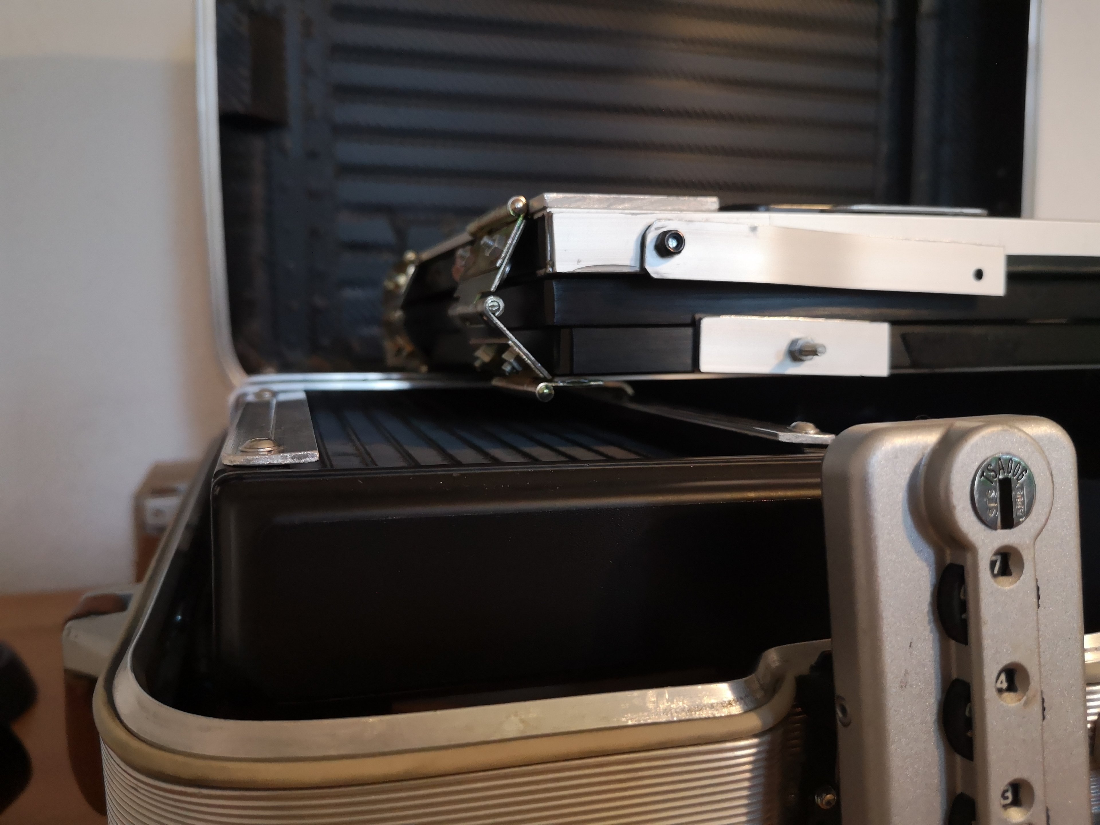

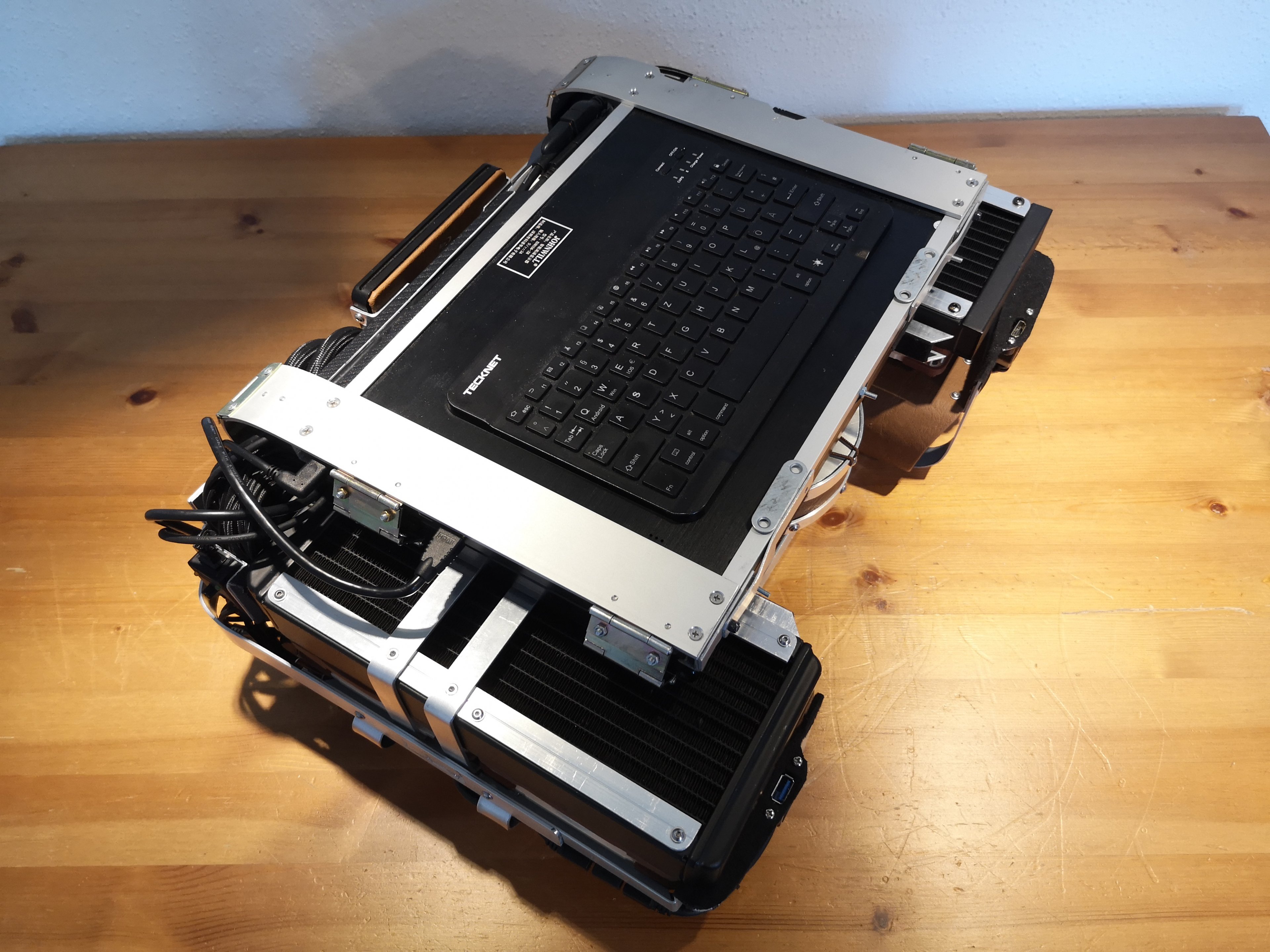

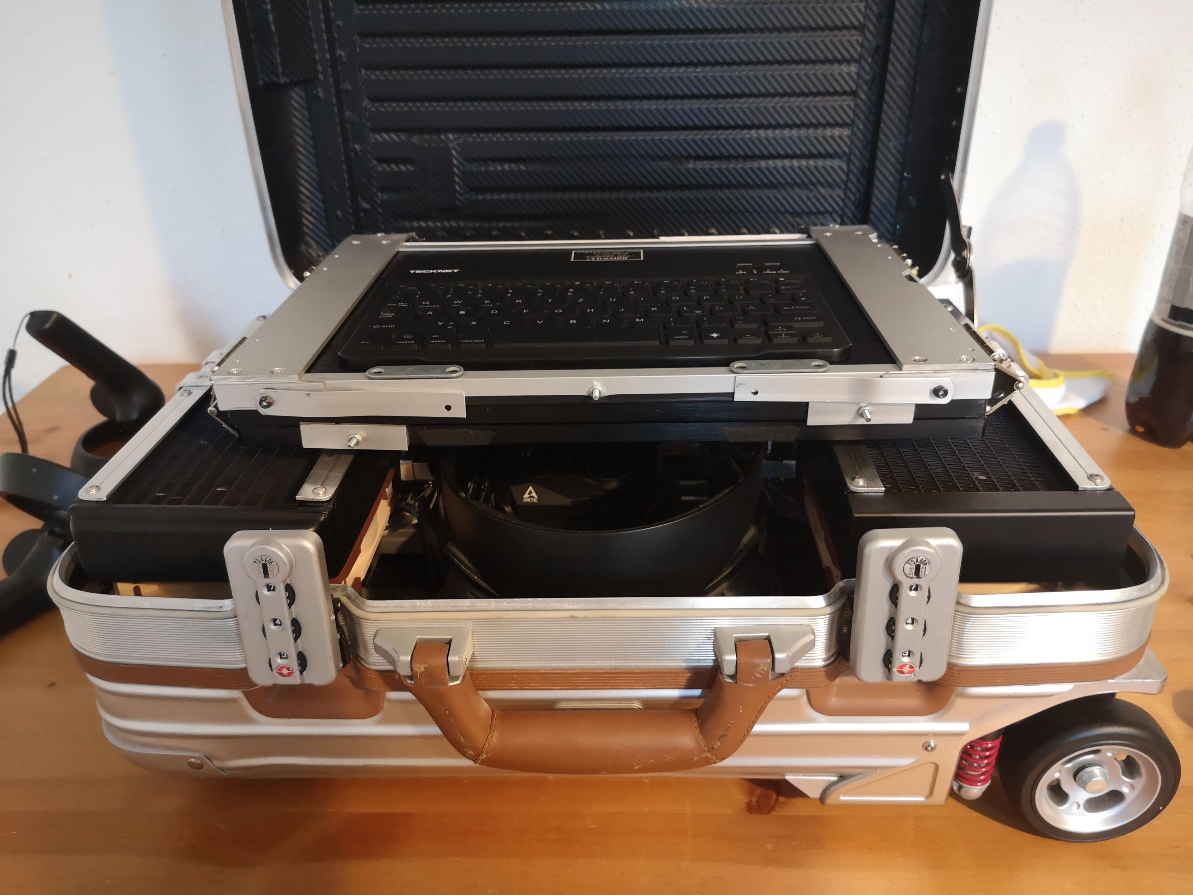

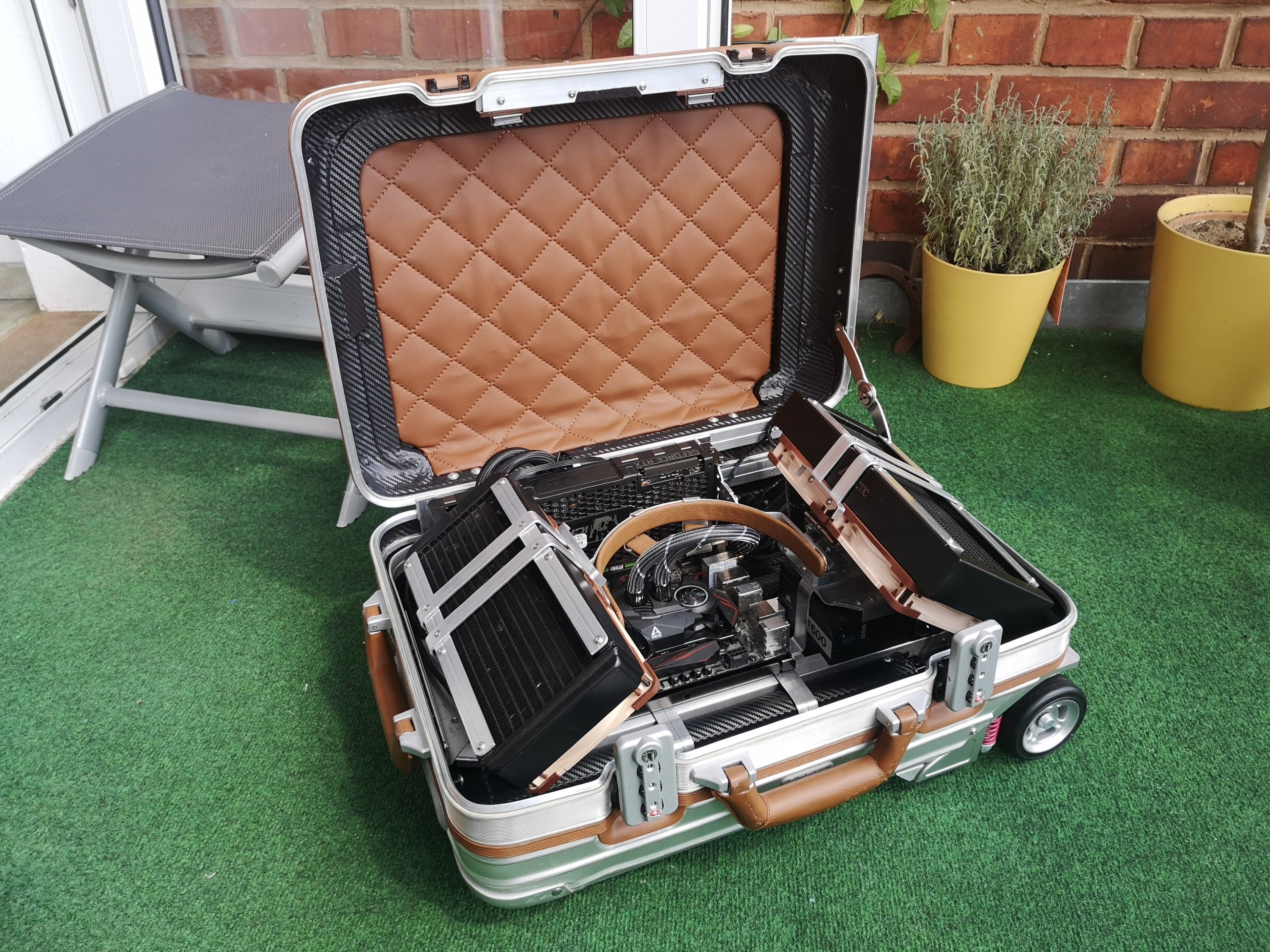

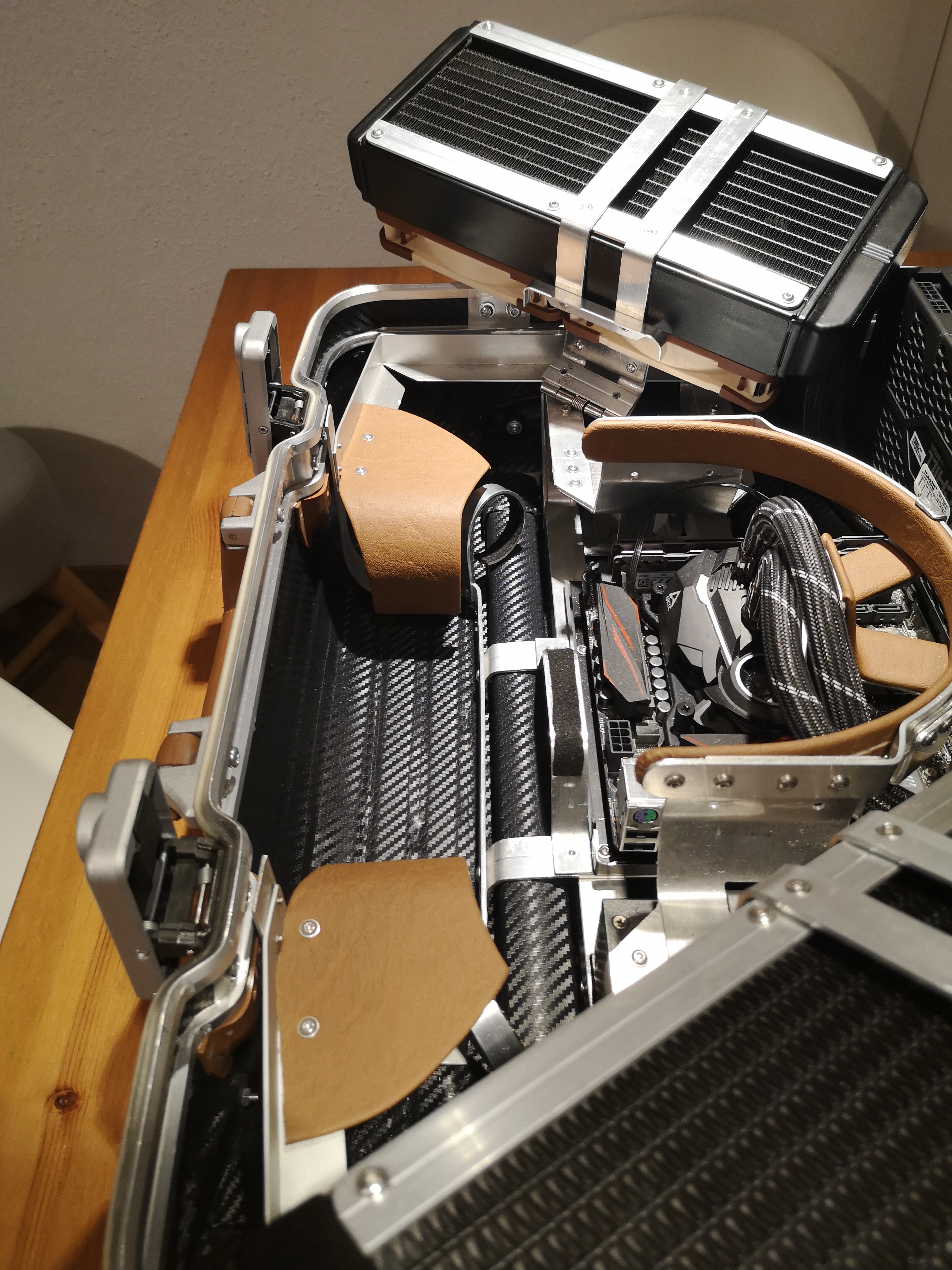

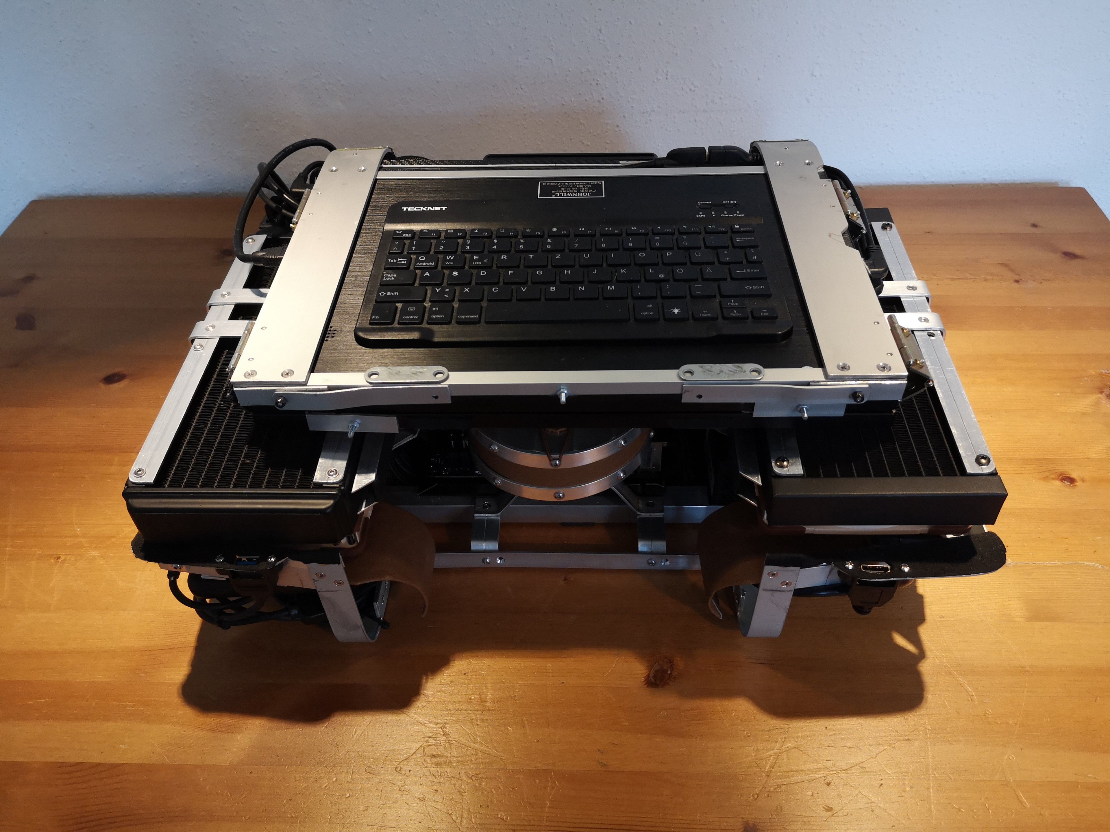

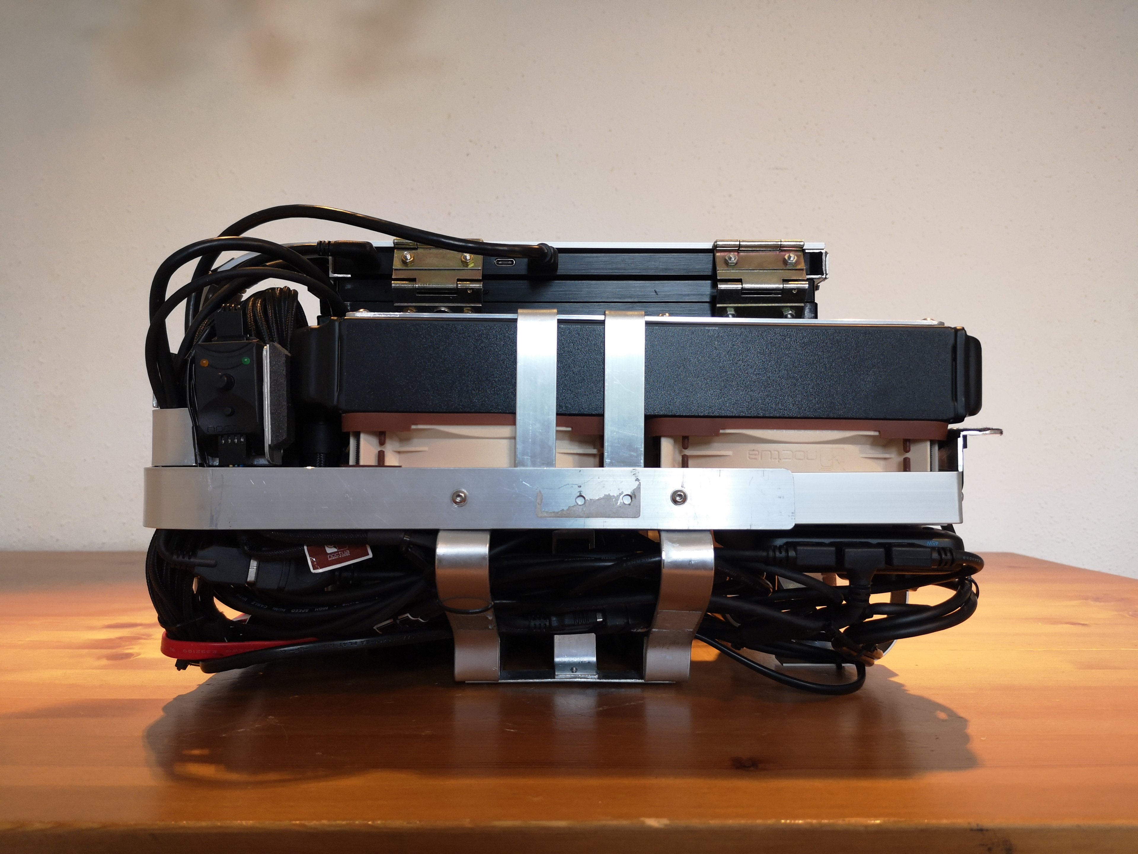

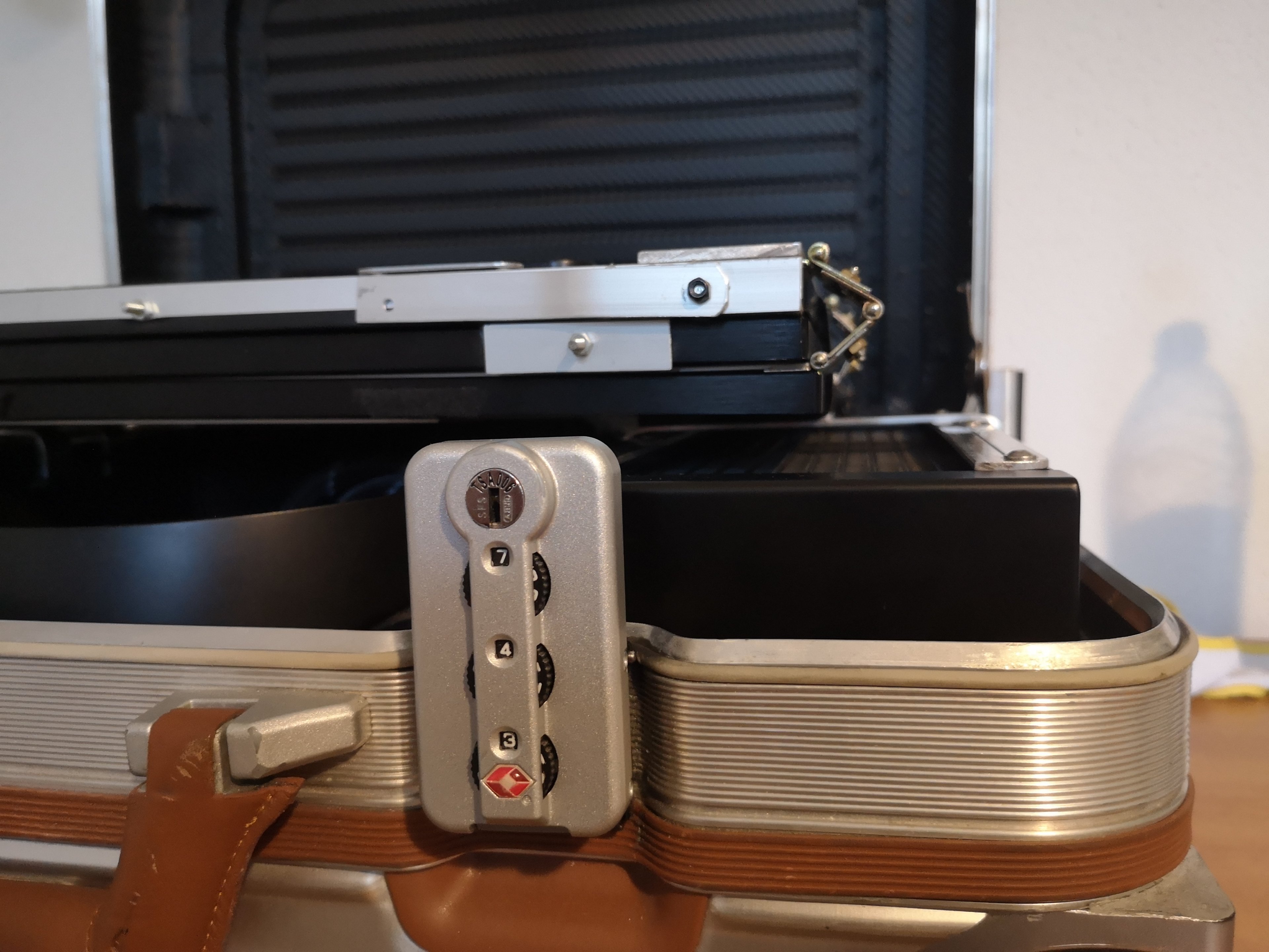

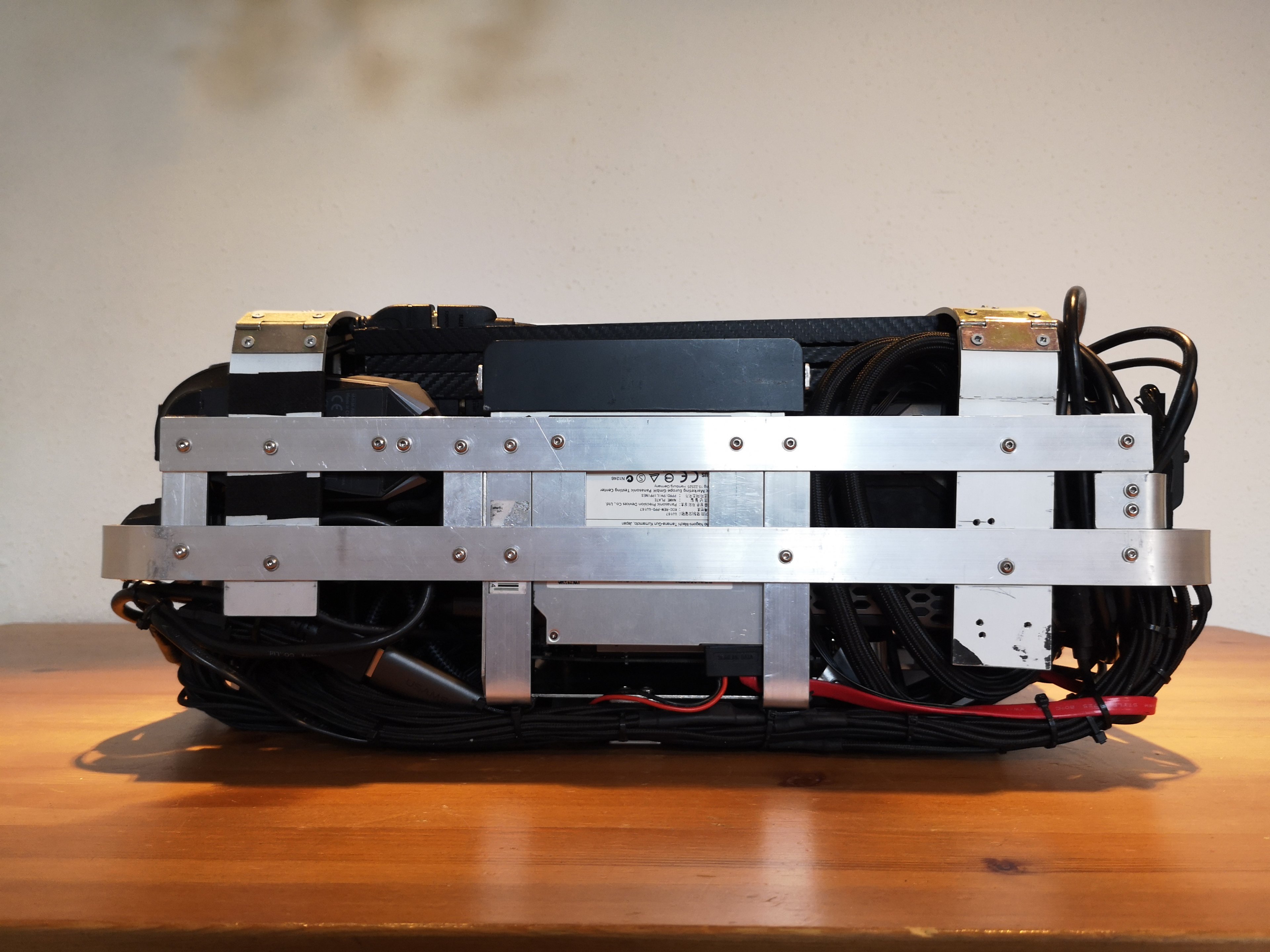

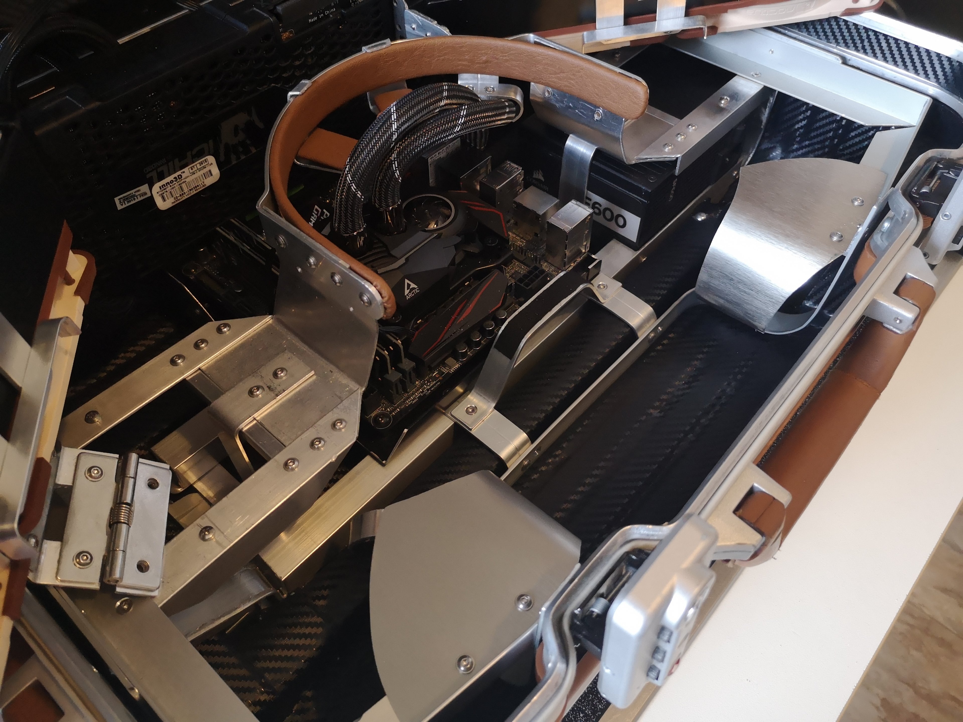

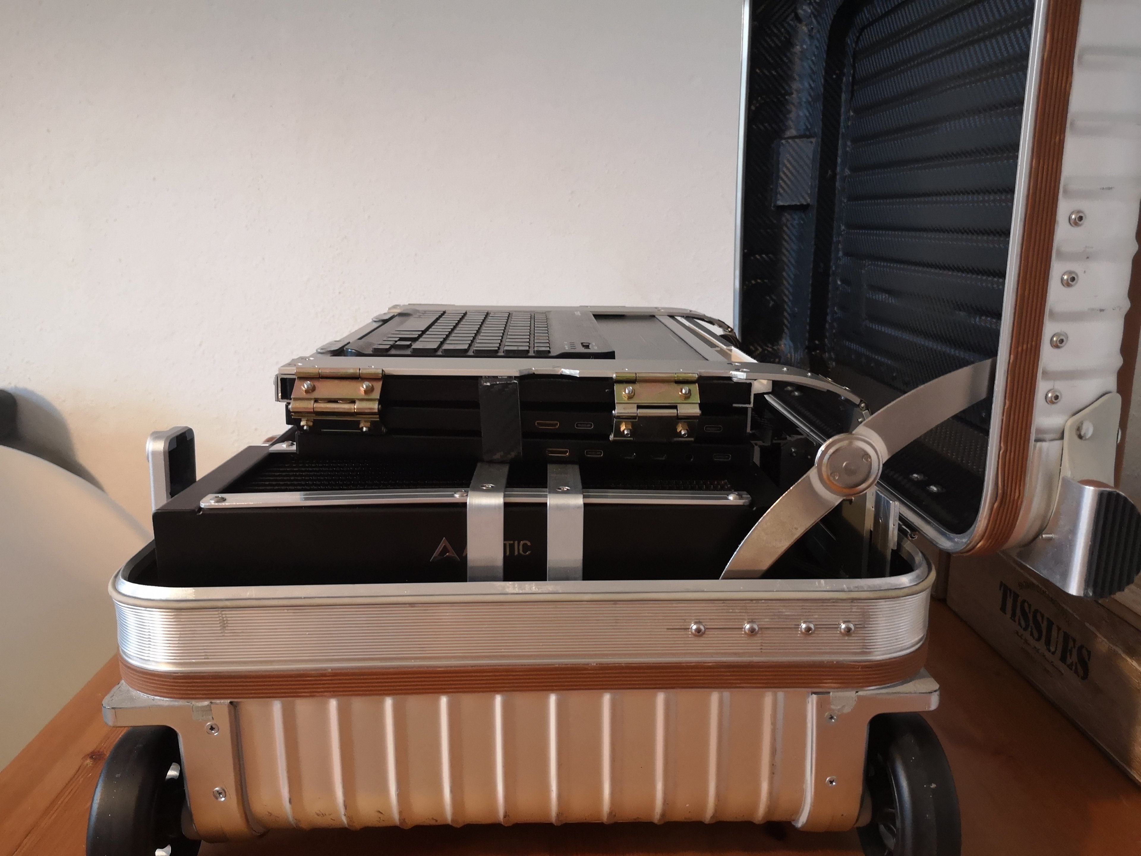

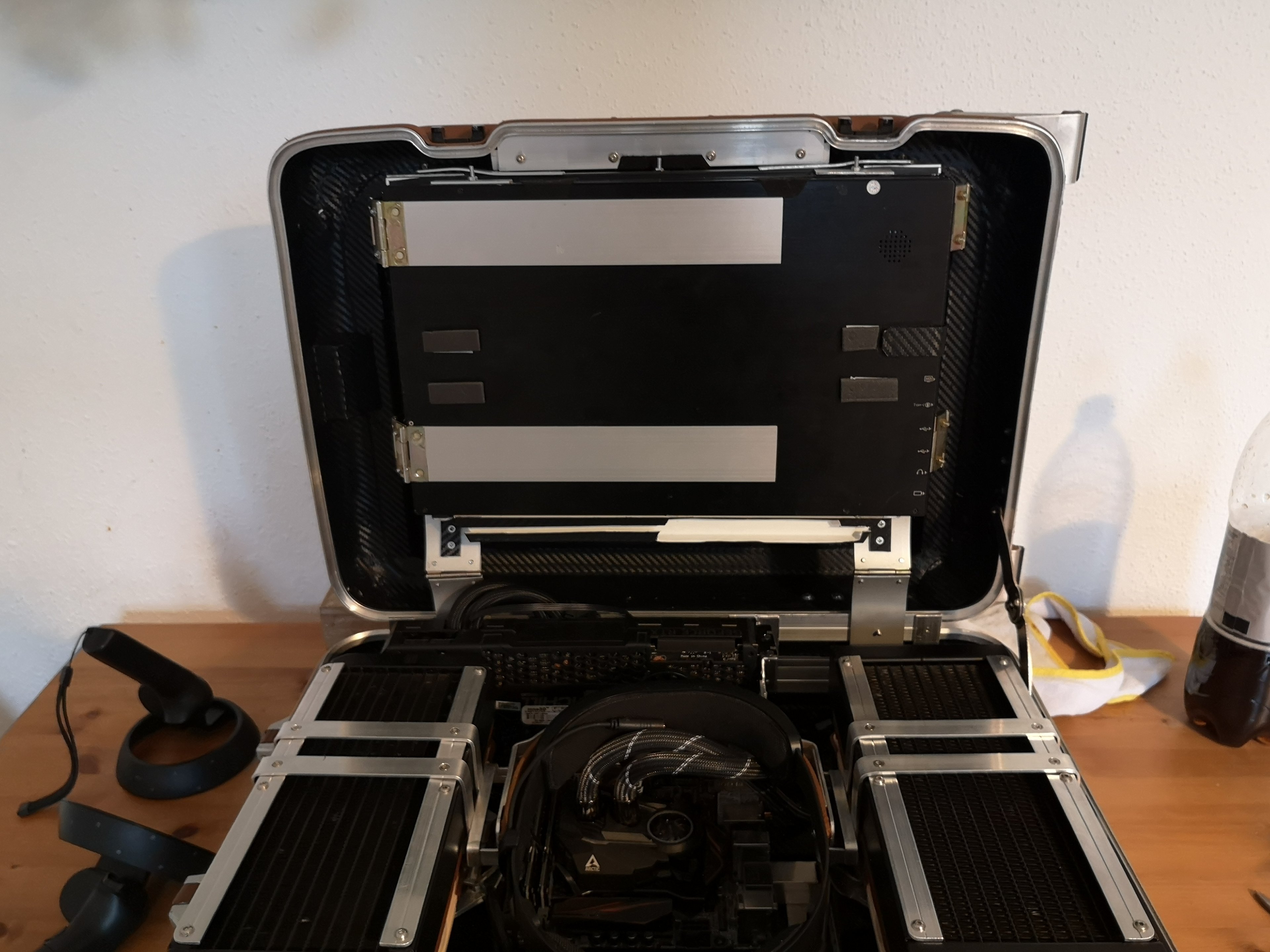

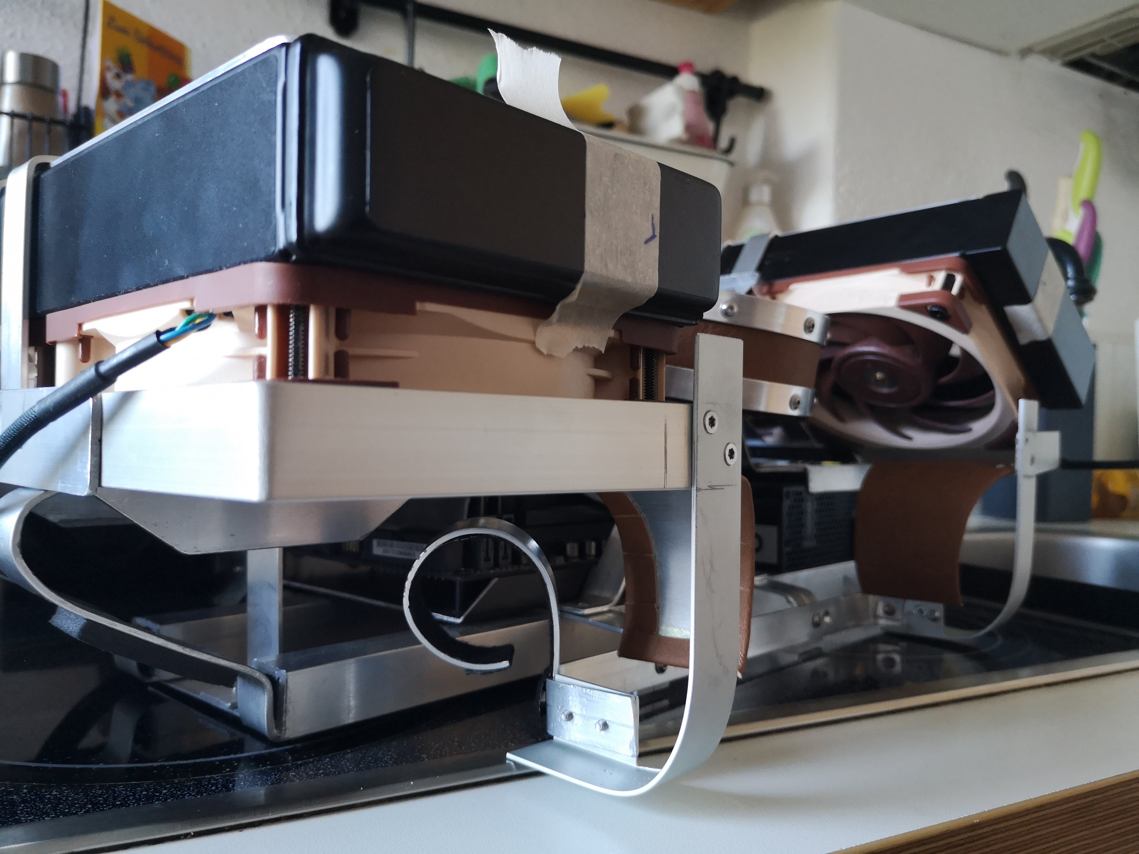

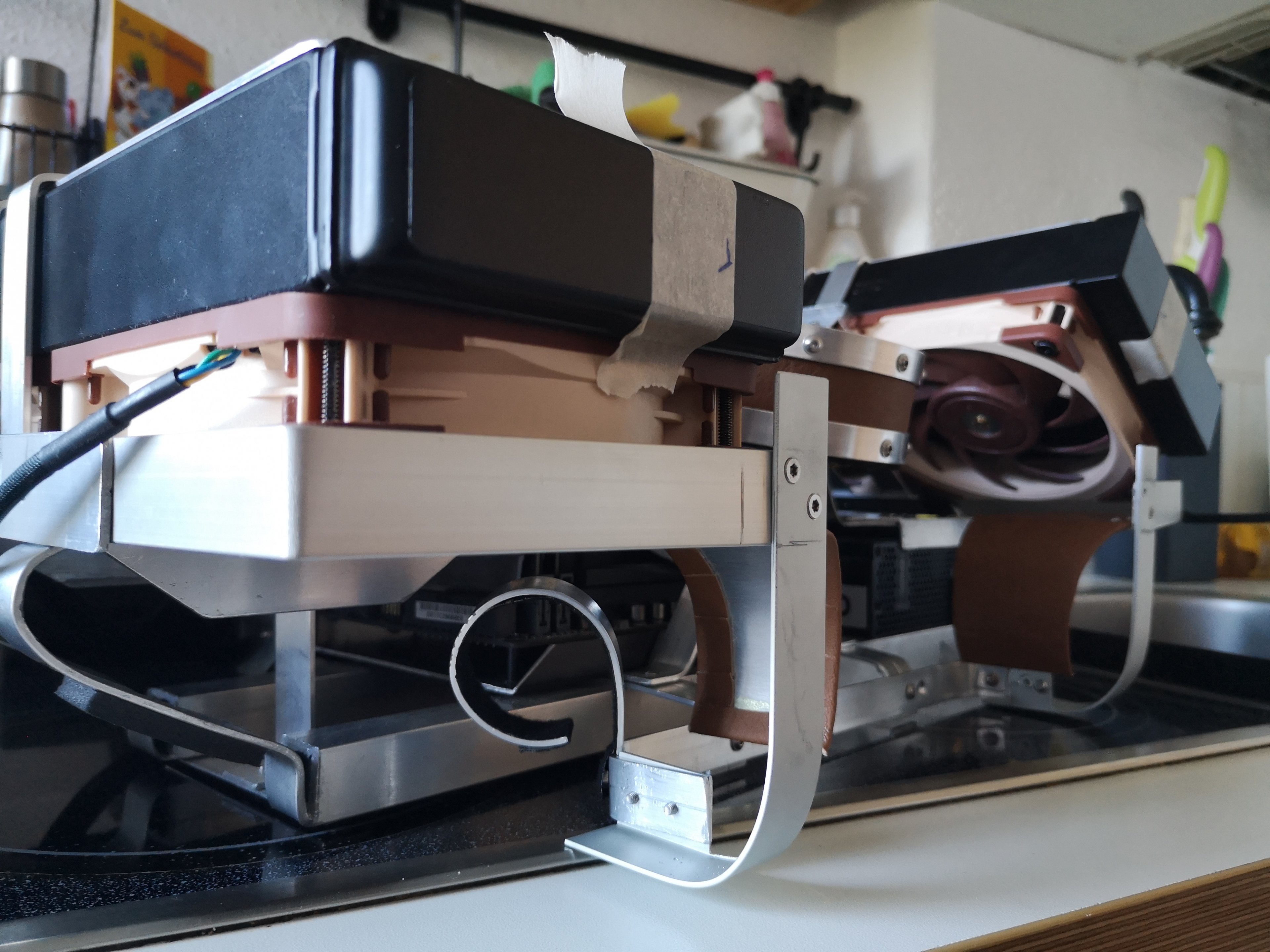

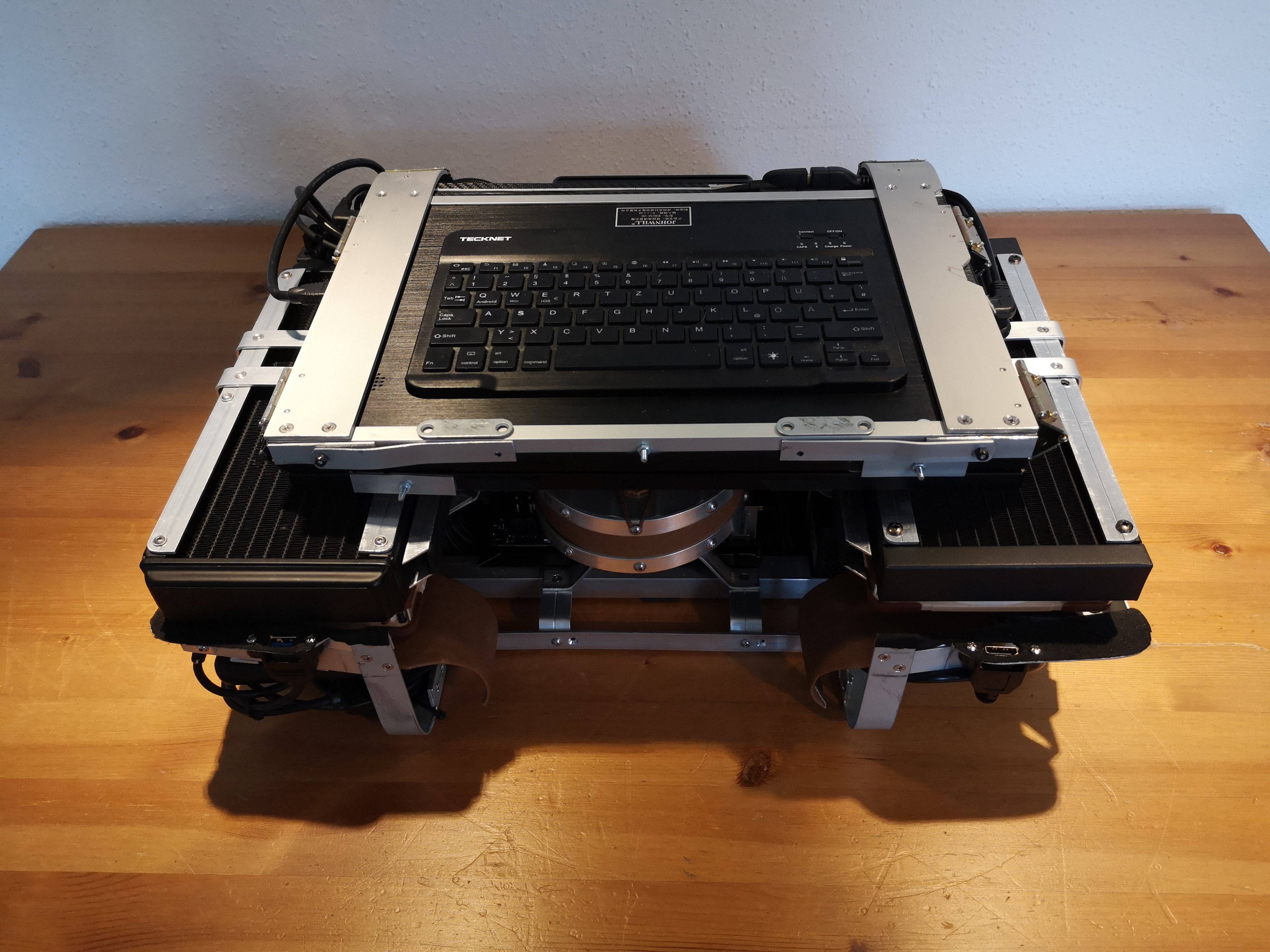

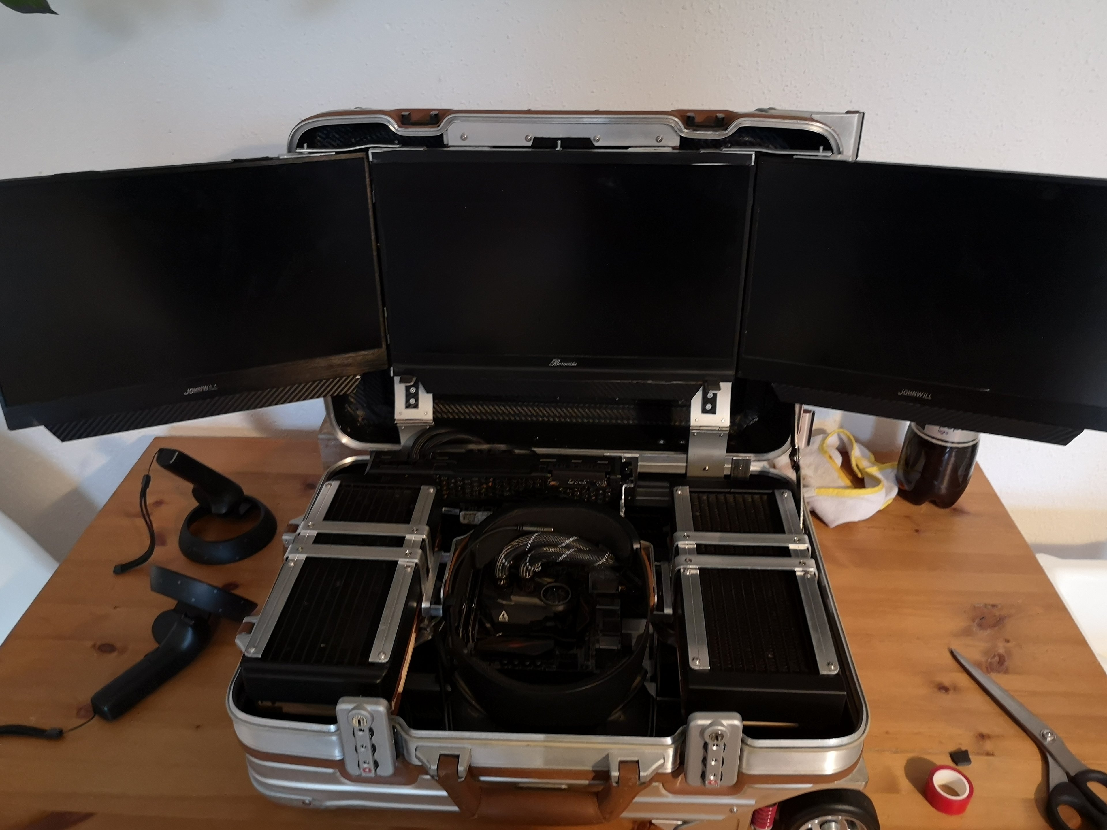

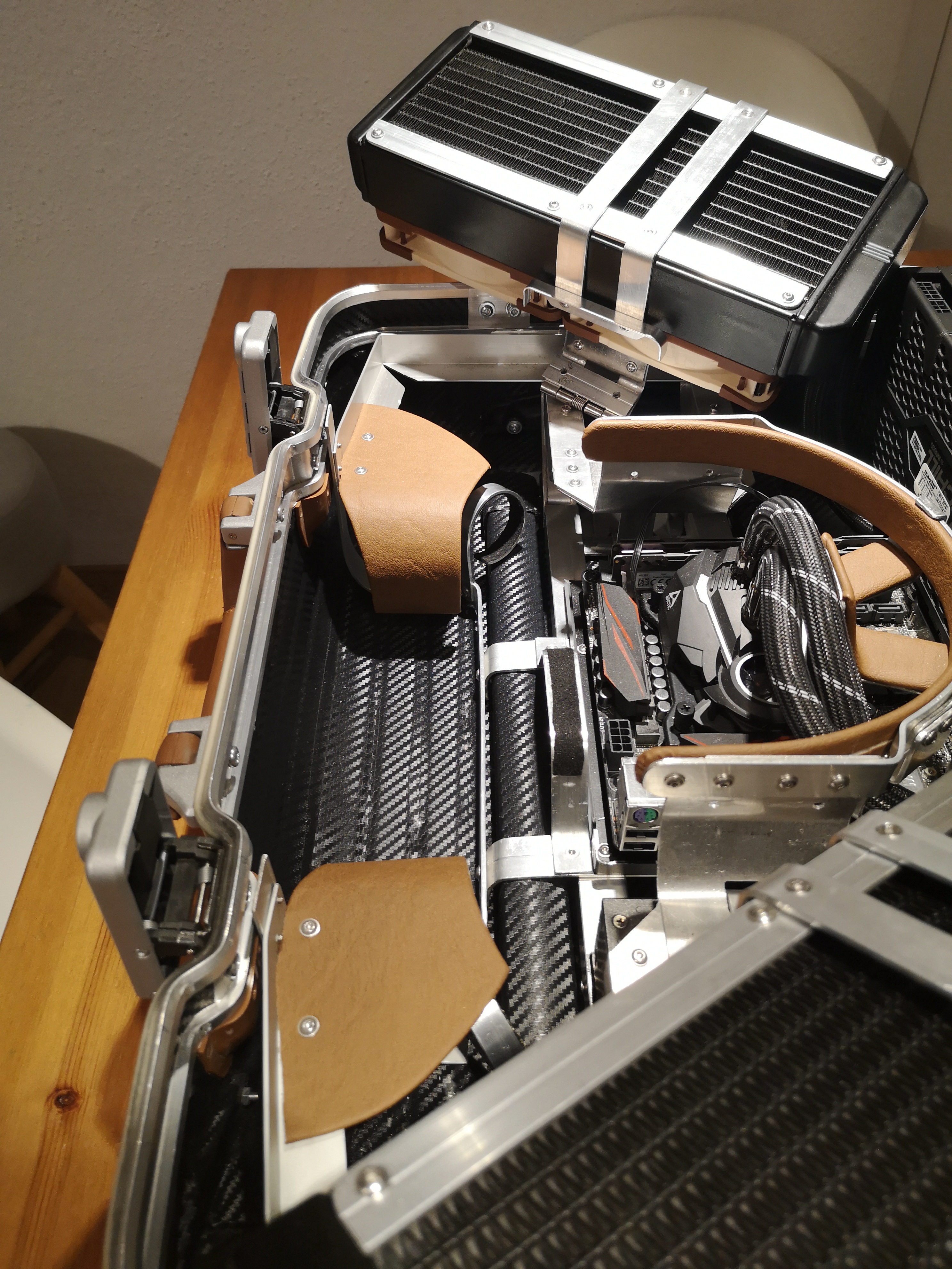

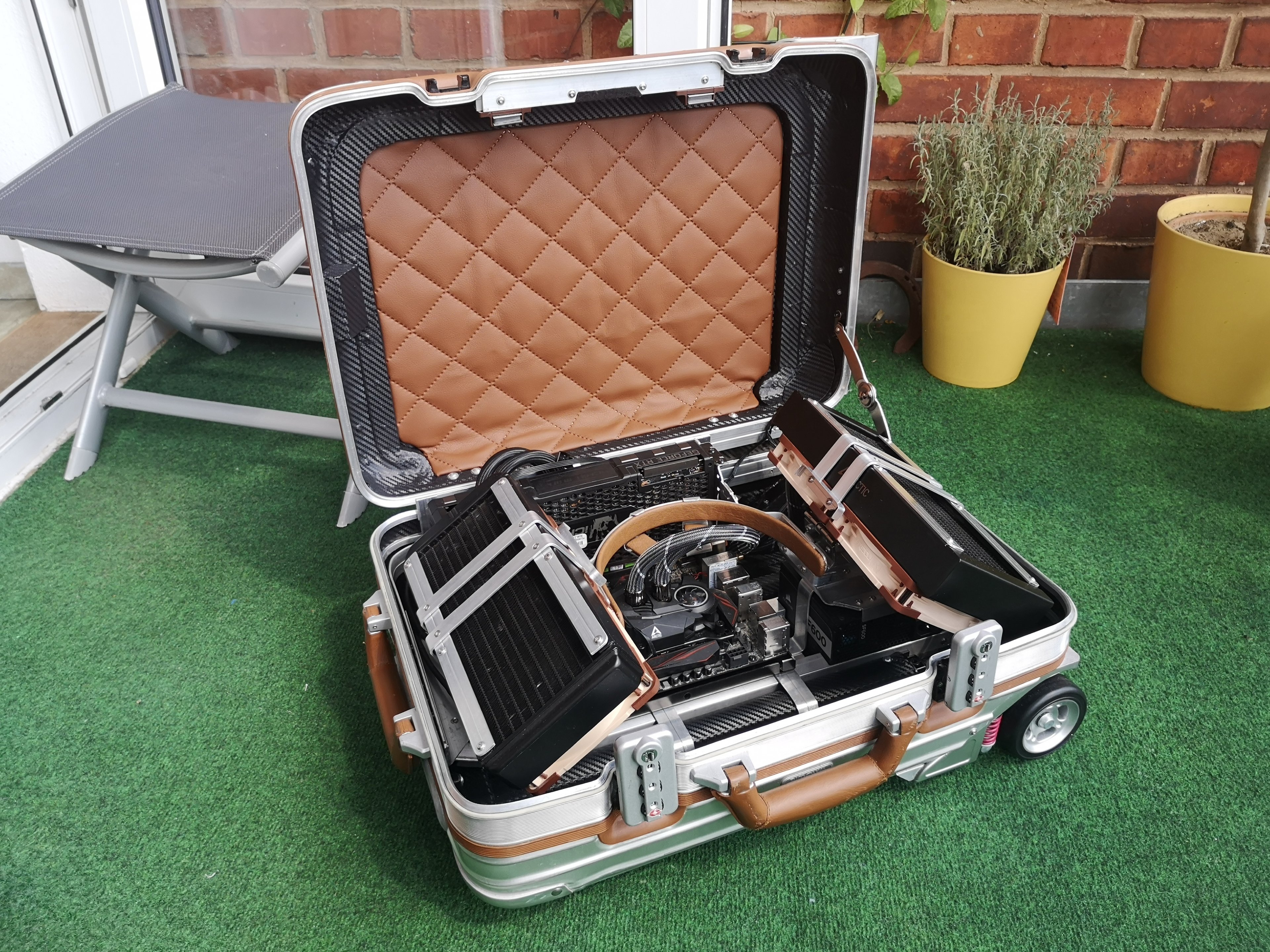

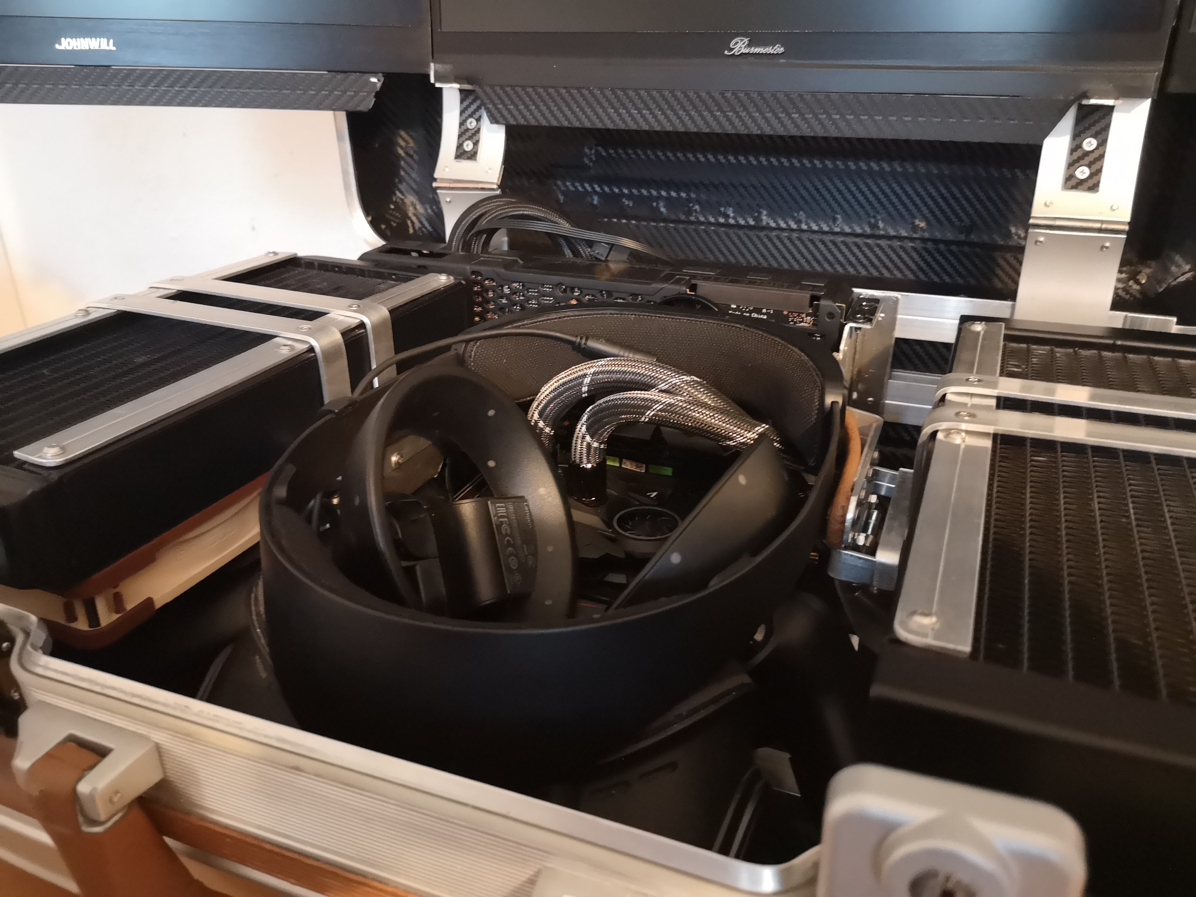

In den letzten Tagen war nicht viel Zeit um größeres anzugehen, dafür hab ich etwas Feintuning betrieben. Freilauf der Scharniere, und Schläuche, hat alles genug Platz, den Verlauf der Kabel geplant. Die Innenseite des Deckels hatte ich mit Leder bezogen. Danach ging er jedoch nicht mehr zu, 3mm zu viel...
Auf den Bildern sieht man auch mal wo die Tastatur ihren Platz hat und wie die Brille mit den Controllern sitzen wird. Das Kabel der Brille liegt links, unter dem Radiator.

Super gute Projekte hast du da 👍😍
meine letzten Wochen außerhalb zu arbeiten sind mittlerweile 15 Jahre her, gewünscht hätte ich mir sowas was du da am basteln bist definitiv auch - hatte damals die PS1 dabei 😆
Die gute alte Ps1, das waren noch Zeiten.
Ich hatte die damals auch ab und zu mit, in der Hoffnung, einen schönen großen TV im Hotelzimmer zu bekommen... 😆👍

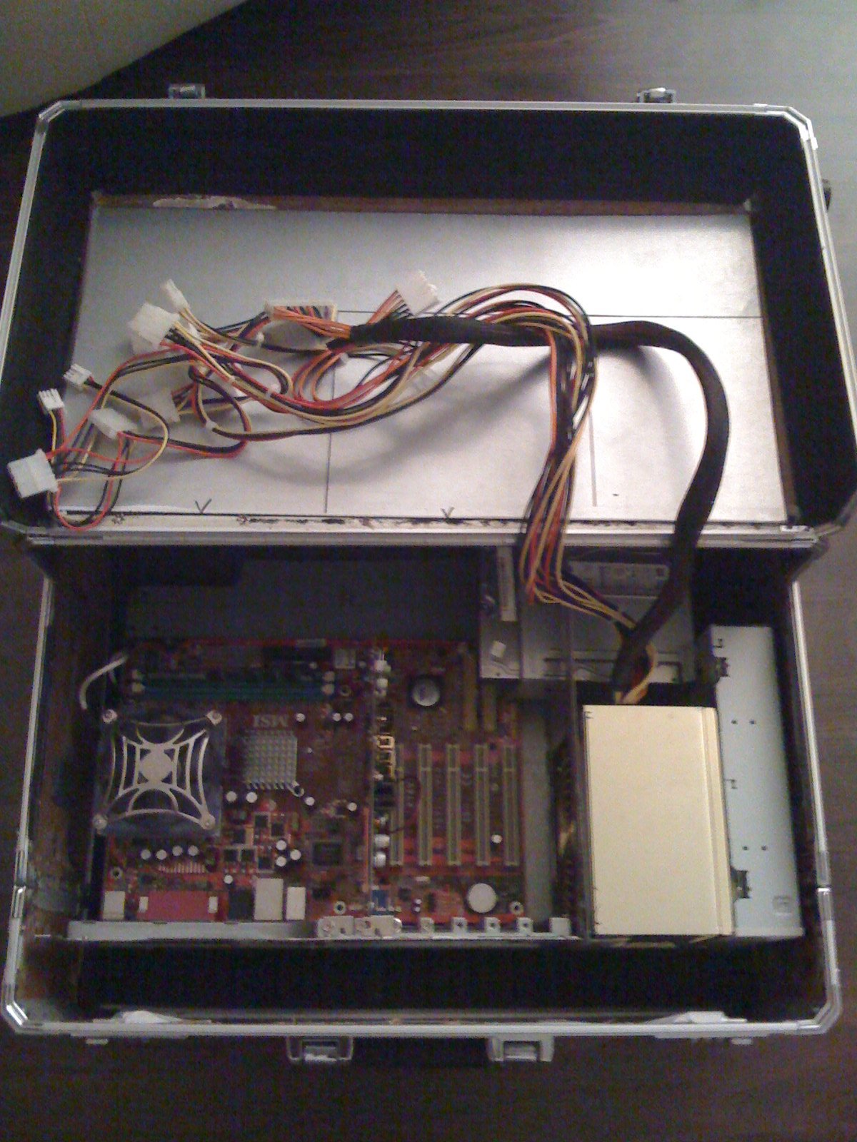

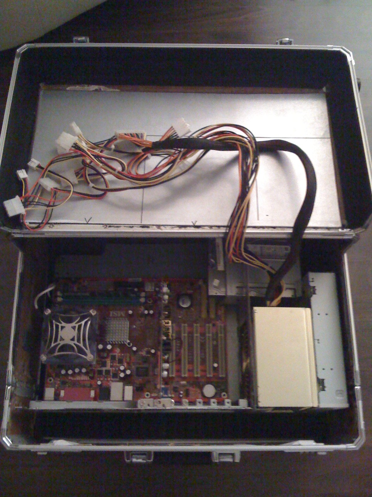

Passt in den Koffer auch ein Atx System ohne Wakü und VR Headset? Hab noch nen alten PC mit i5 2500k
Atx Größe passt problemlos, hatte ich anfangs auch so!
Dann aber ganz ohne Schnickschnack...
So etwa...
Reaktionen: perfid
Also in meinem Fall hatte ich ein 20" Monitor der gute 3-4cm dick war.
Der Koffer selbst war 20cm tief.
Bei den Towerkühlern passen dann nur noch die kleinen und die saugen dann auch nur die warme Luft aus dem Kofferinneren an.
Bisher hatte ich meistens Topblow Kühler und damit, bei diesem offenen Aufbau, auch keinerlei Probleme.

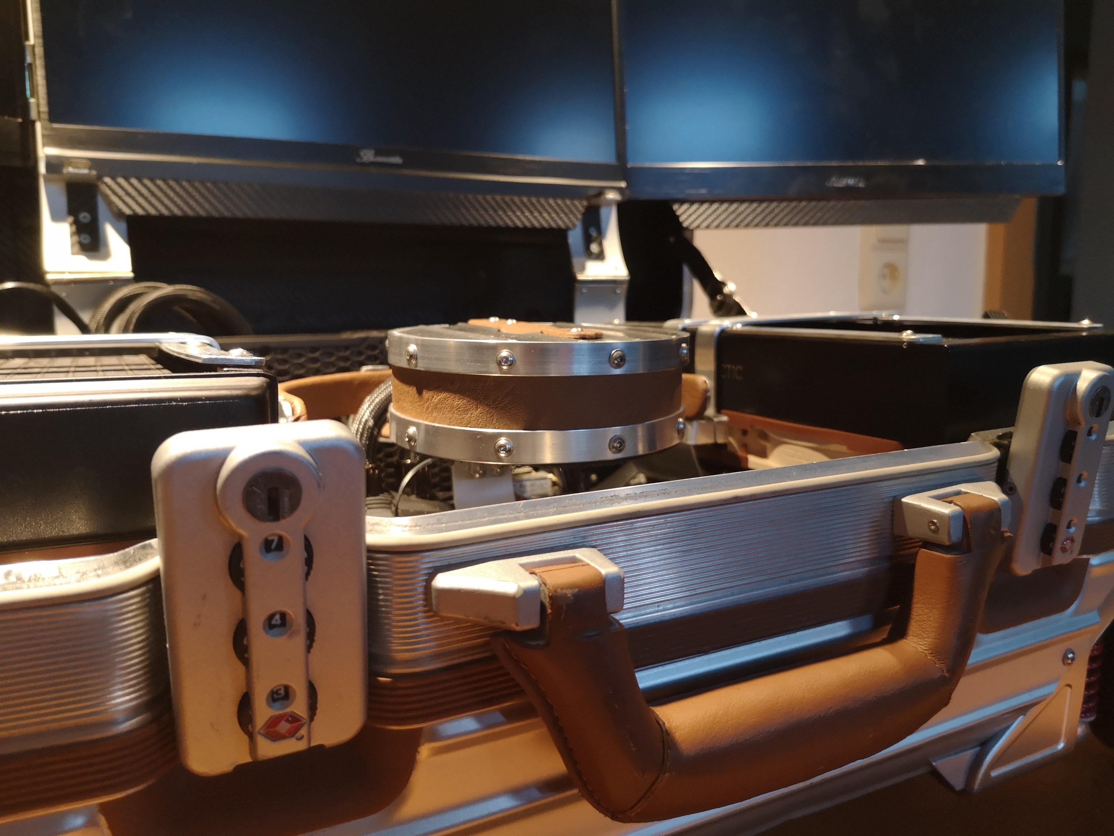

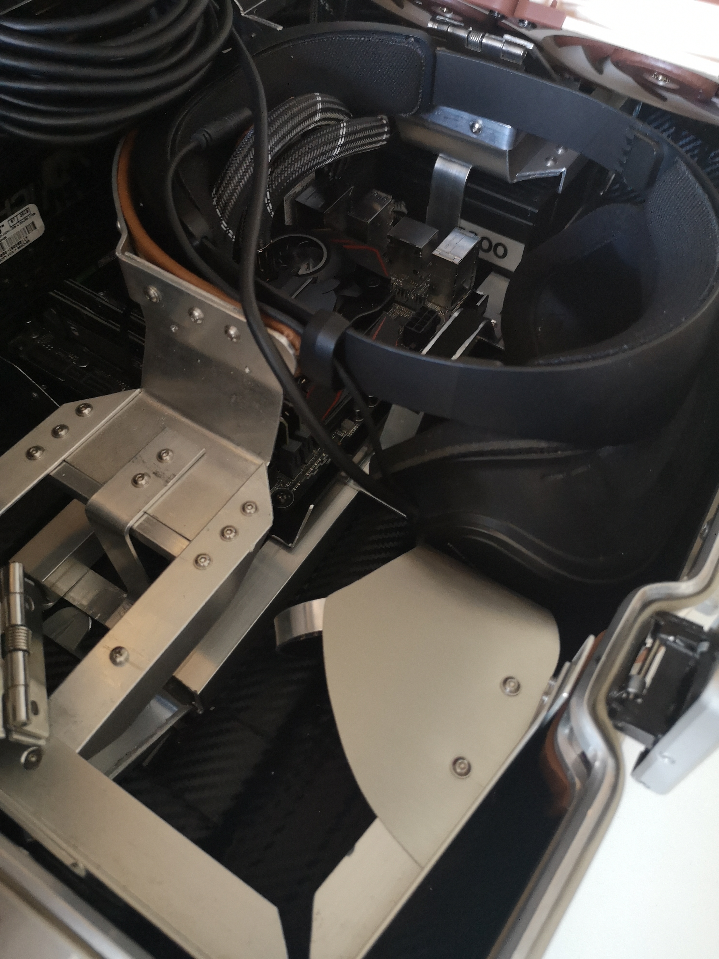

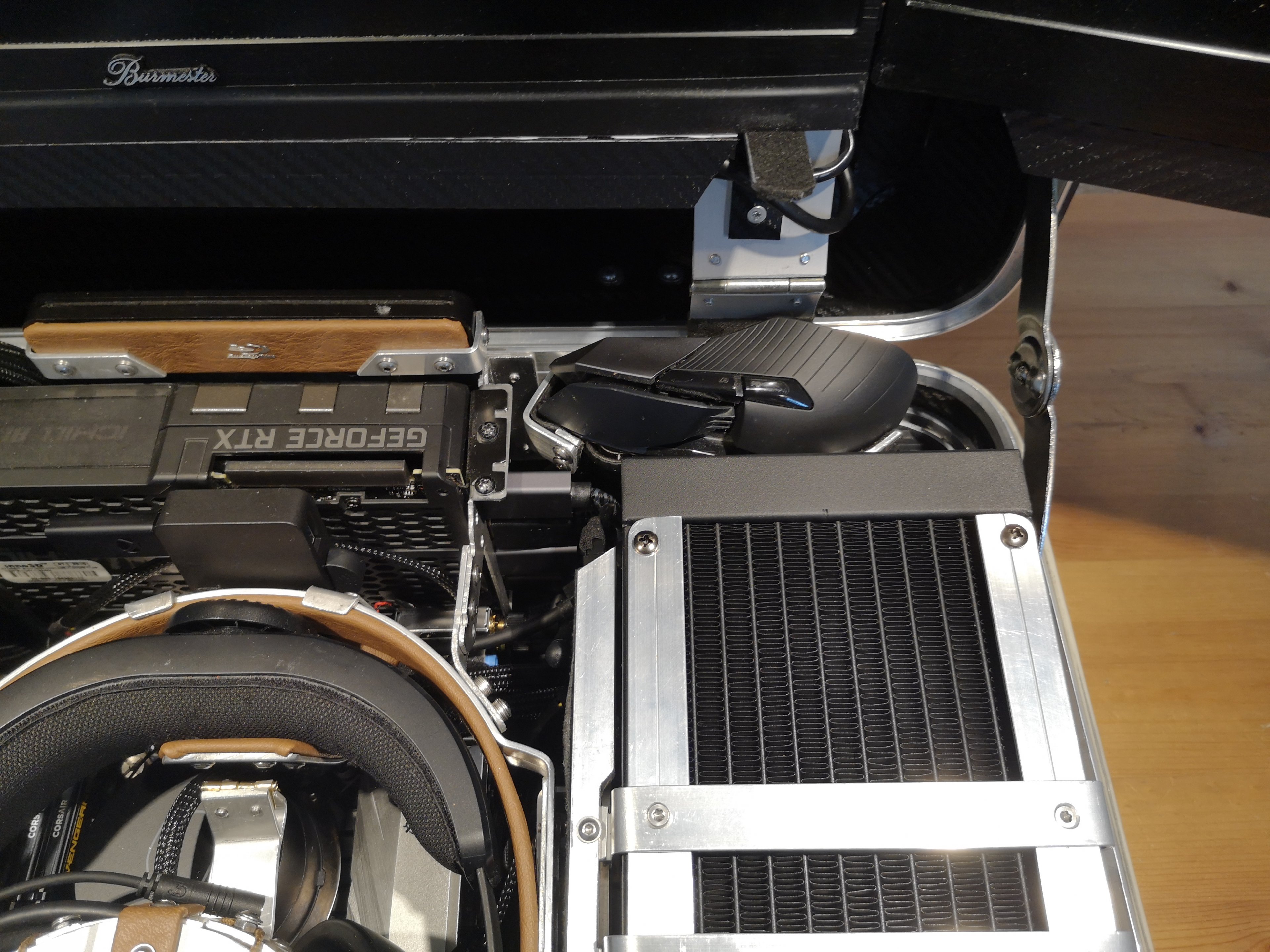

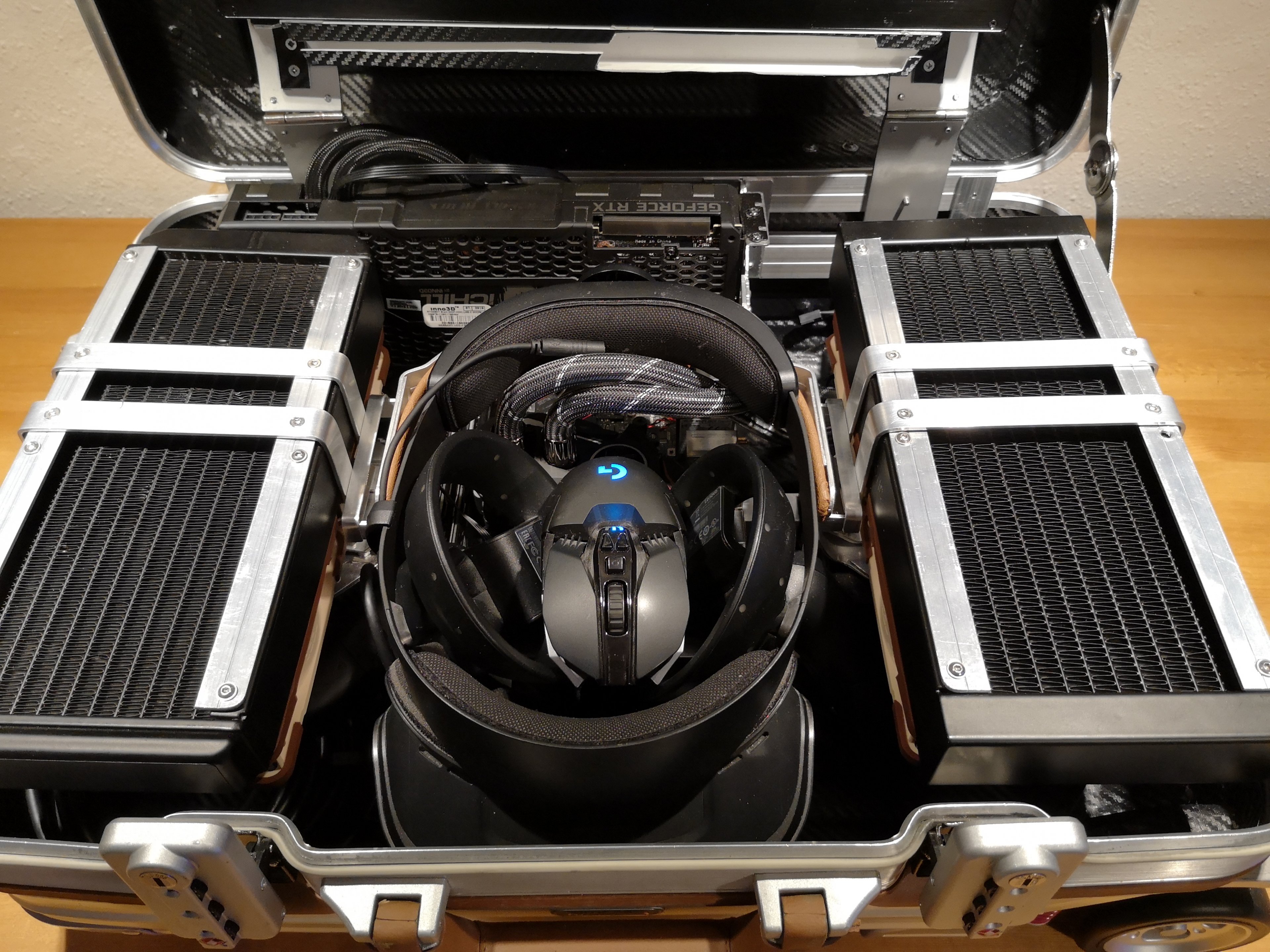

Meine Maus hat nun auch Ihren Platz gefunden. Jetzt braucht das alles nur noch eine formschöne Halterung, die mir dann auch noch erlaubt, alles ohne gefummel heraus zu bekommen.
Reaktionen: perfid

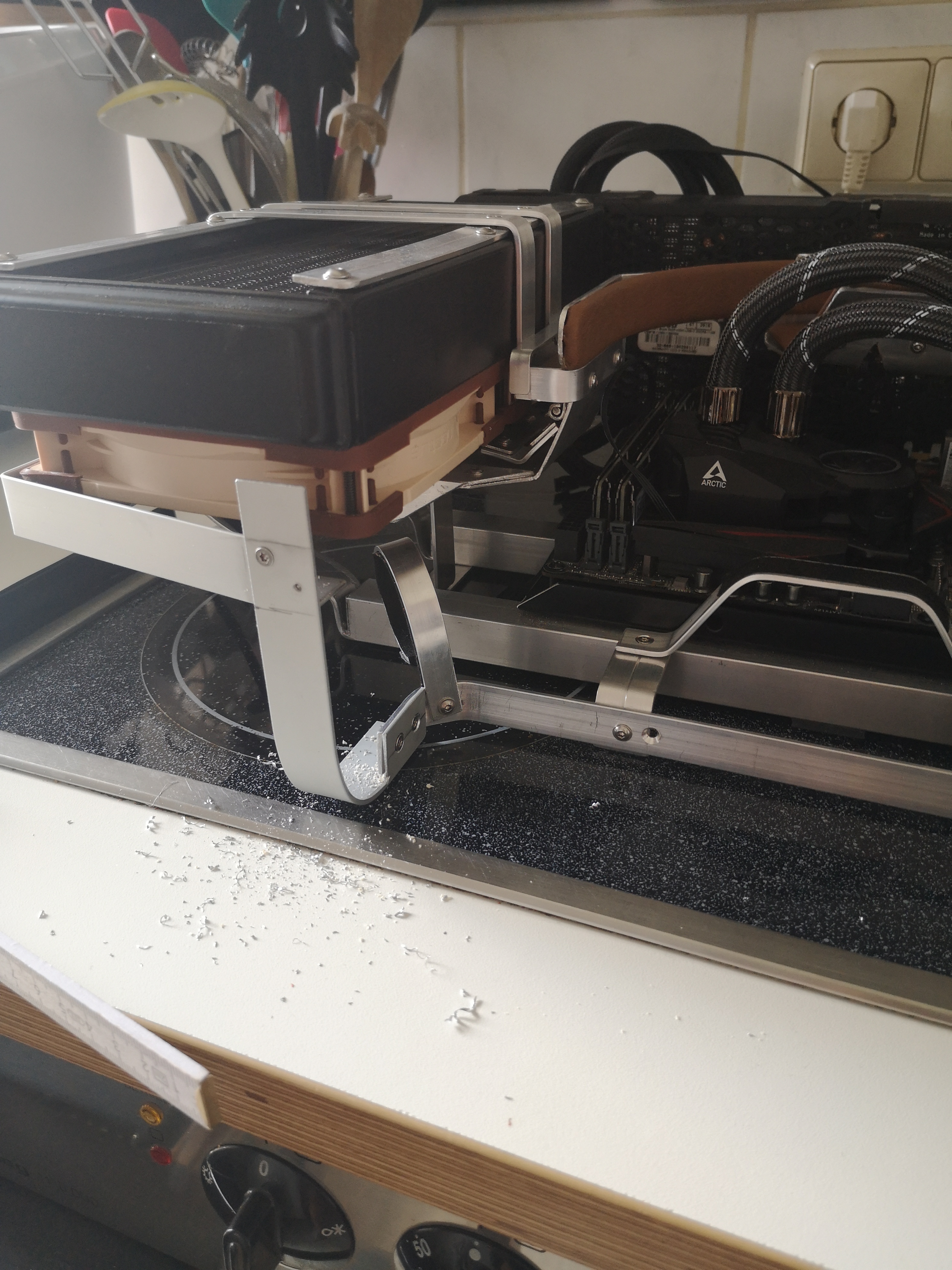

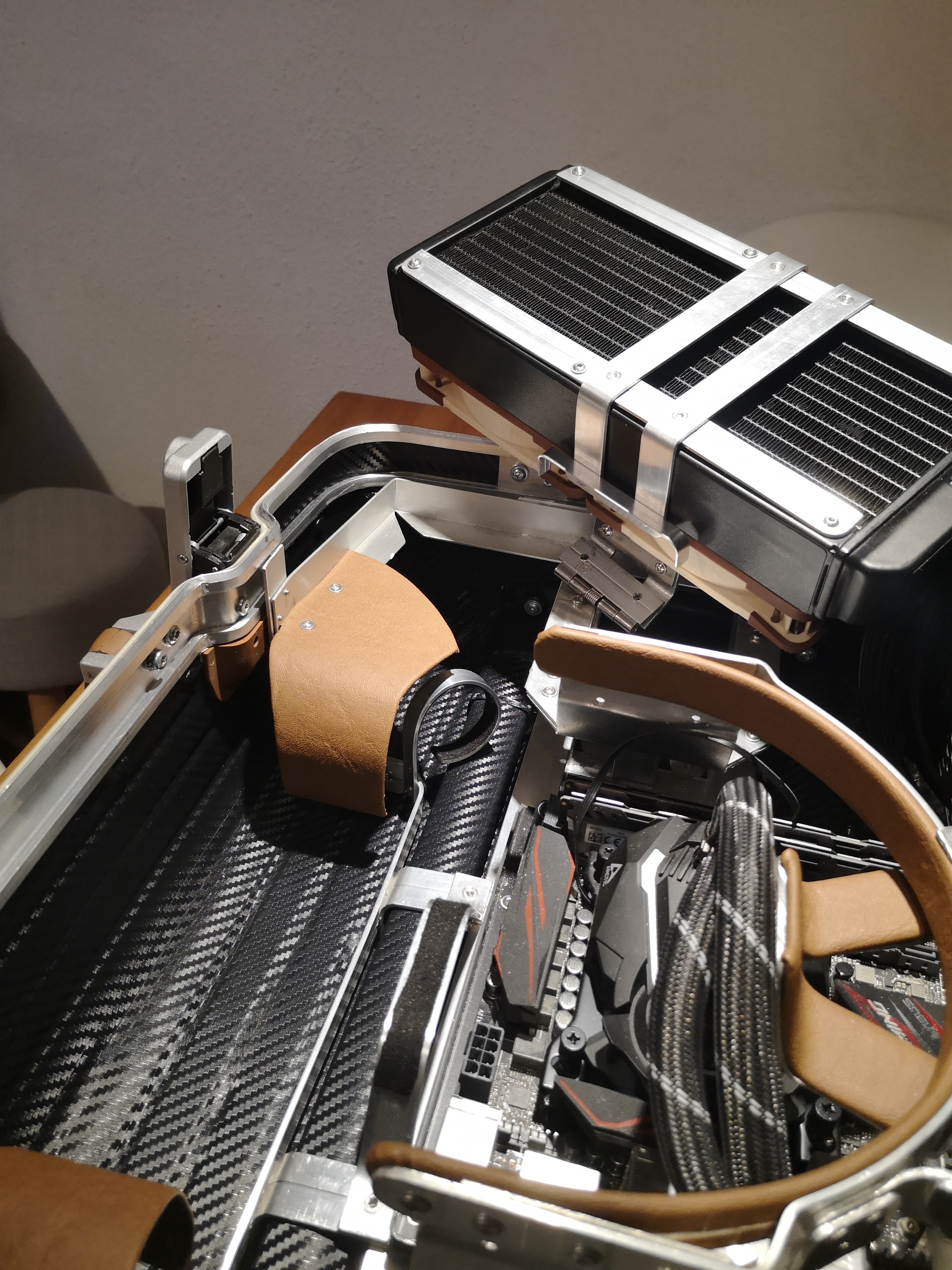

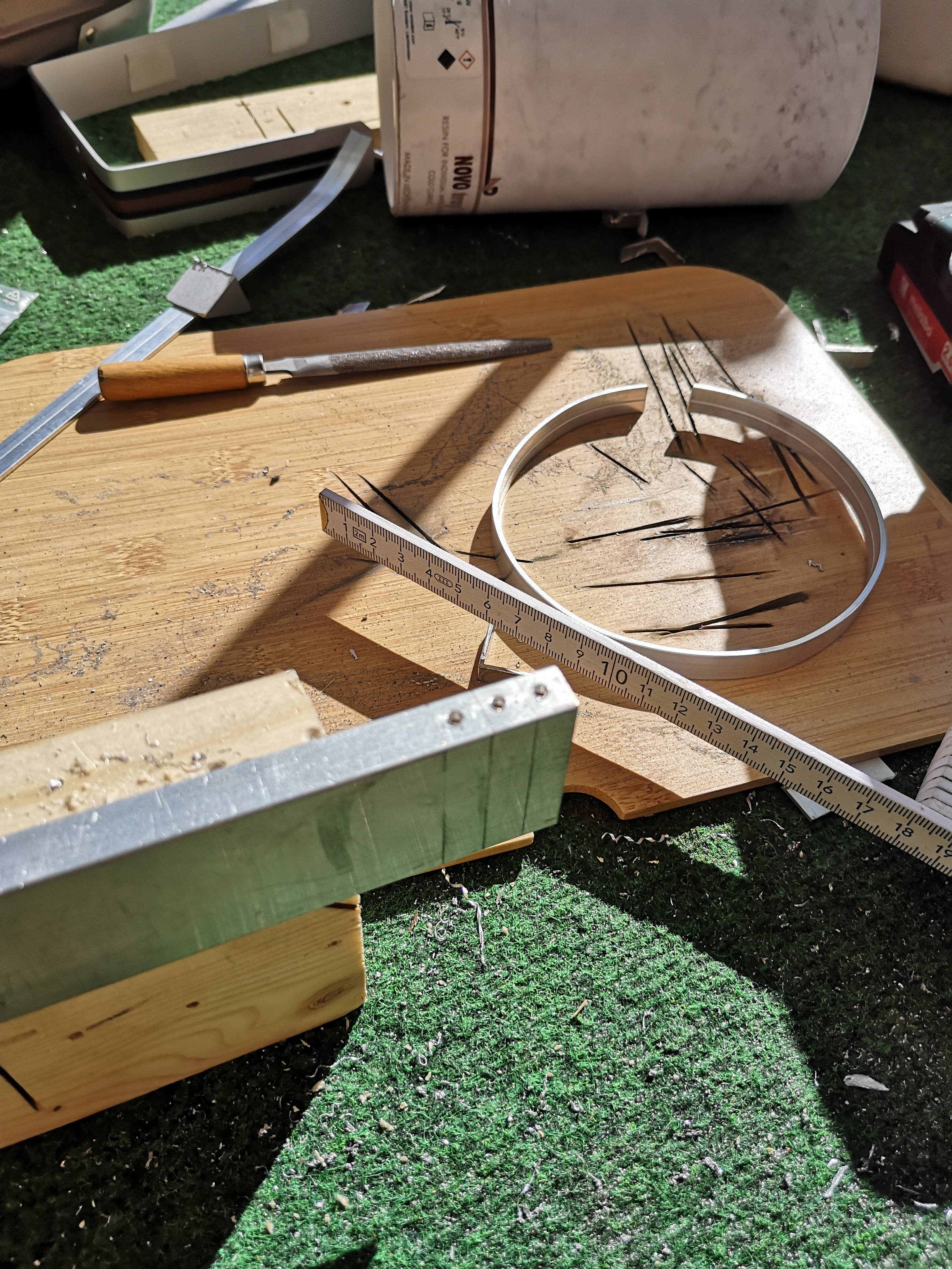

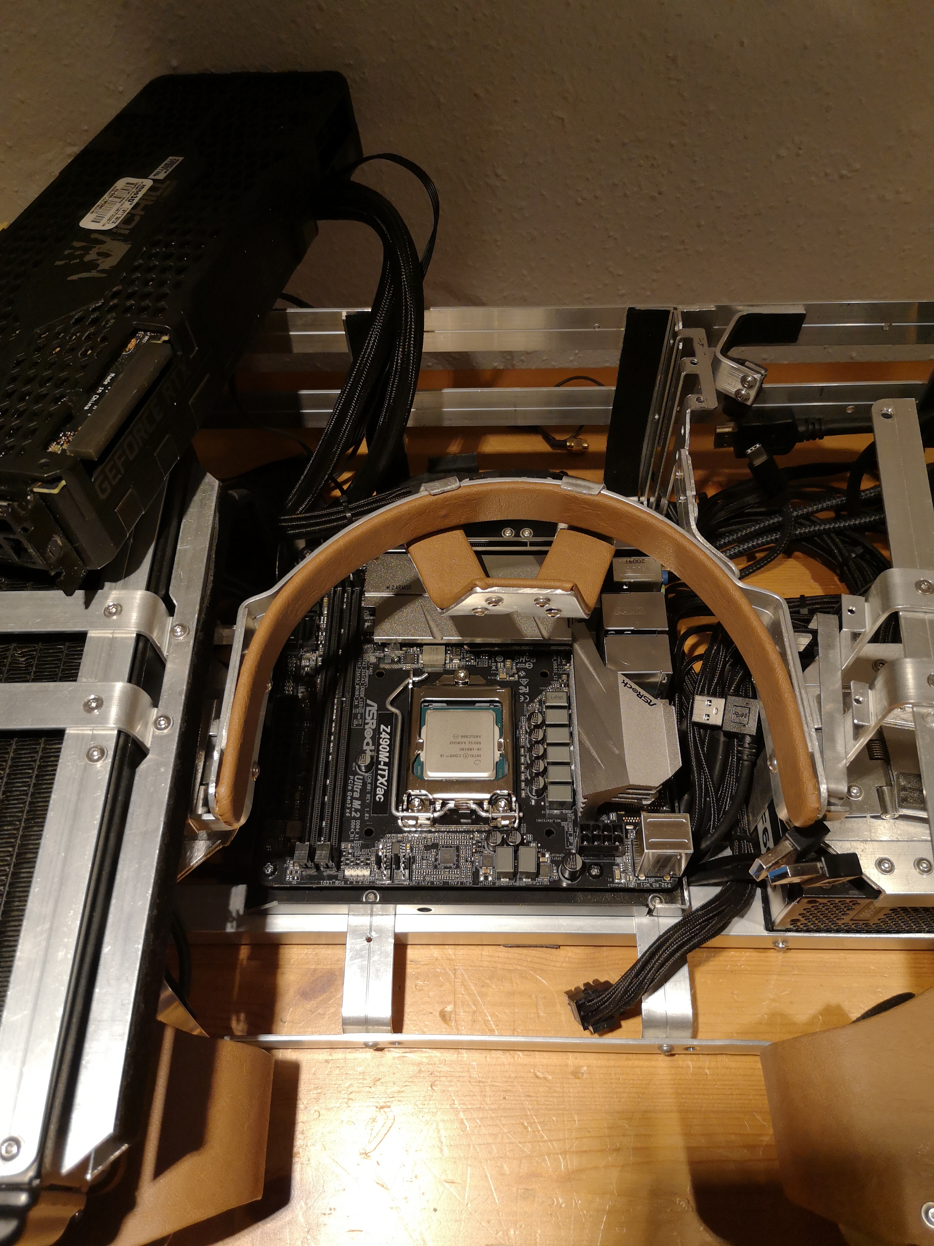

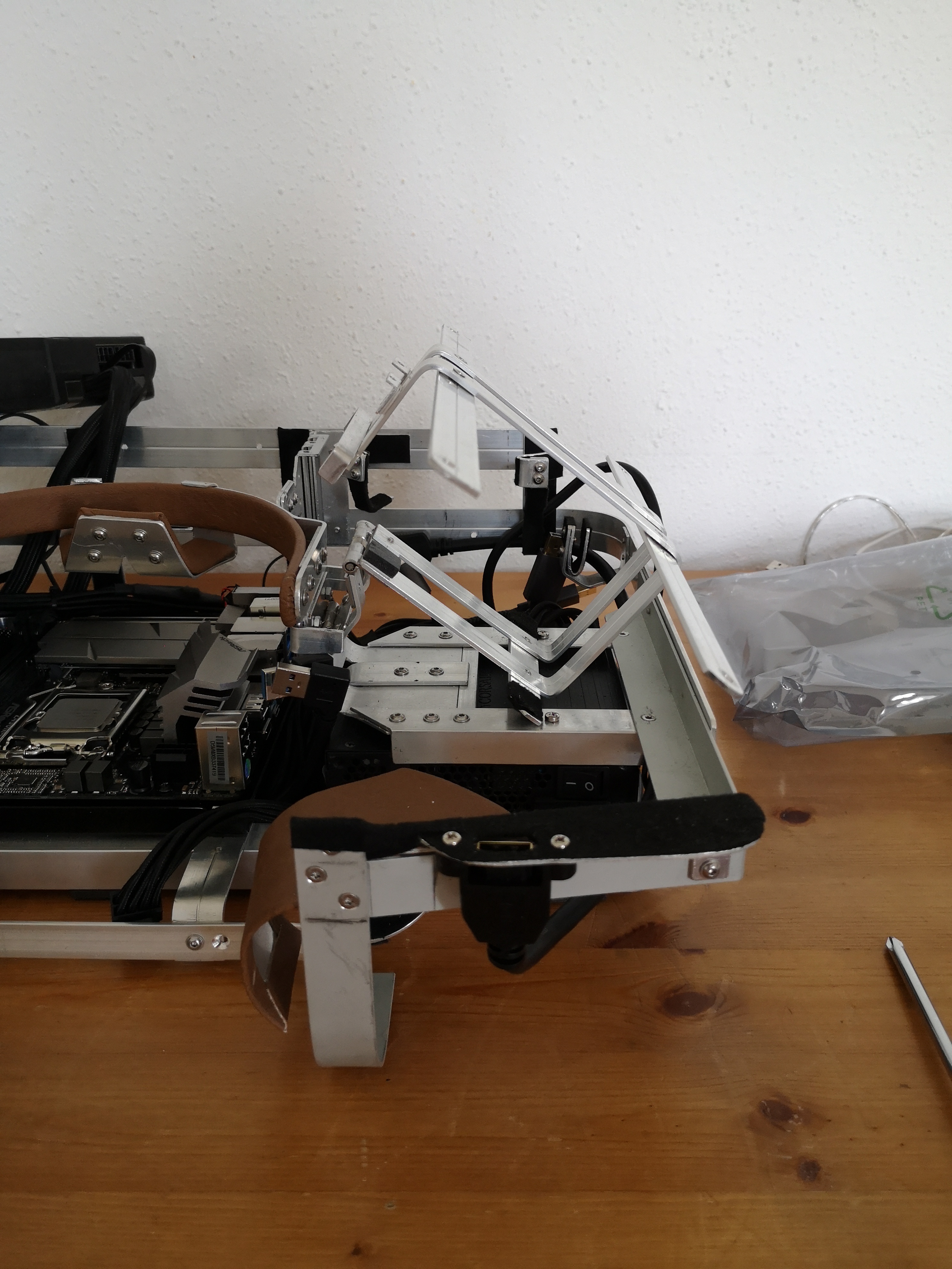

... und weiter geht's...

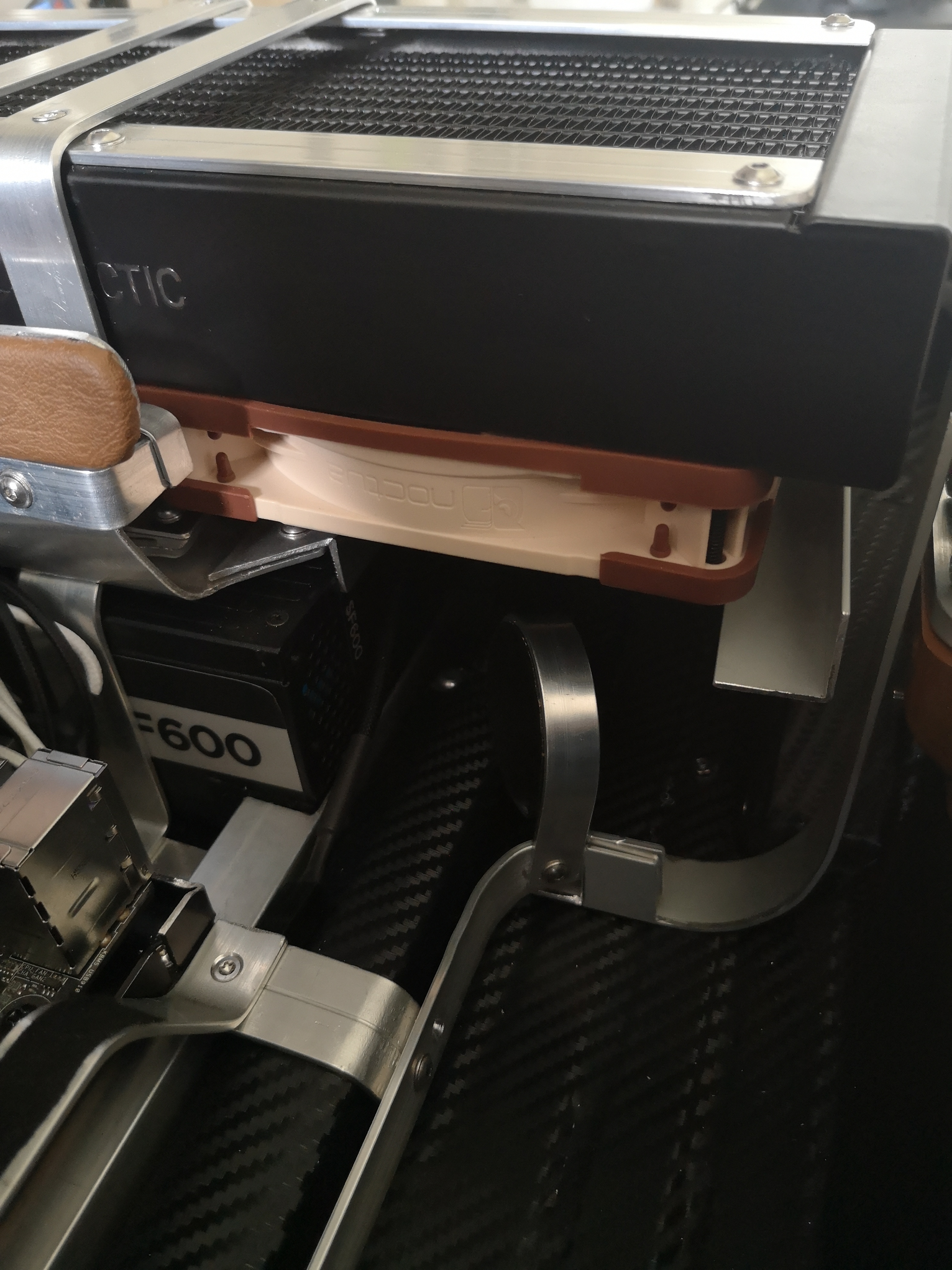

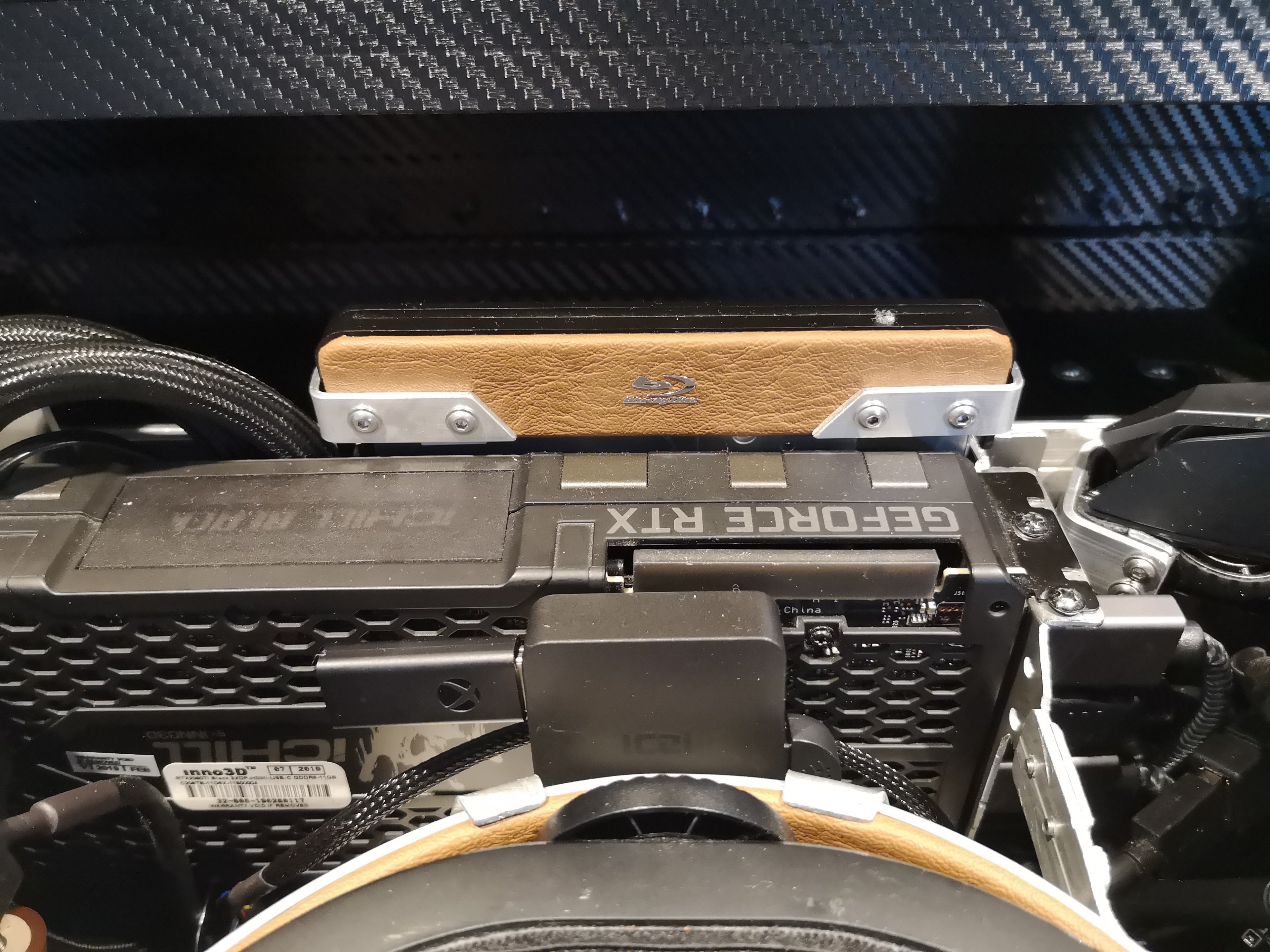

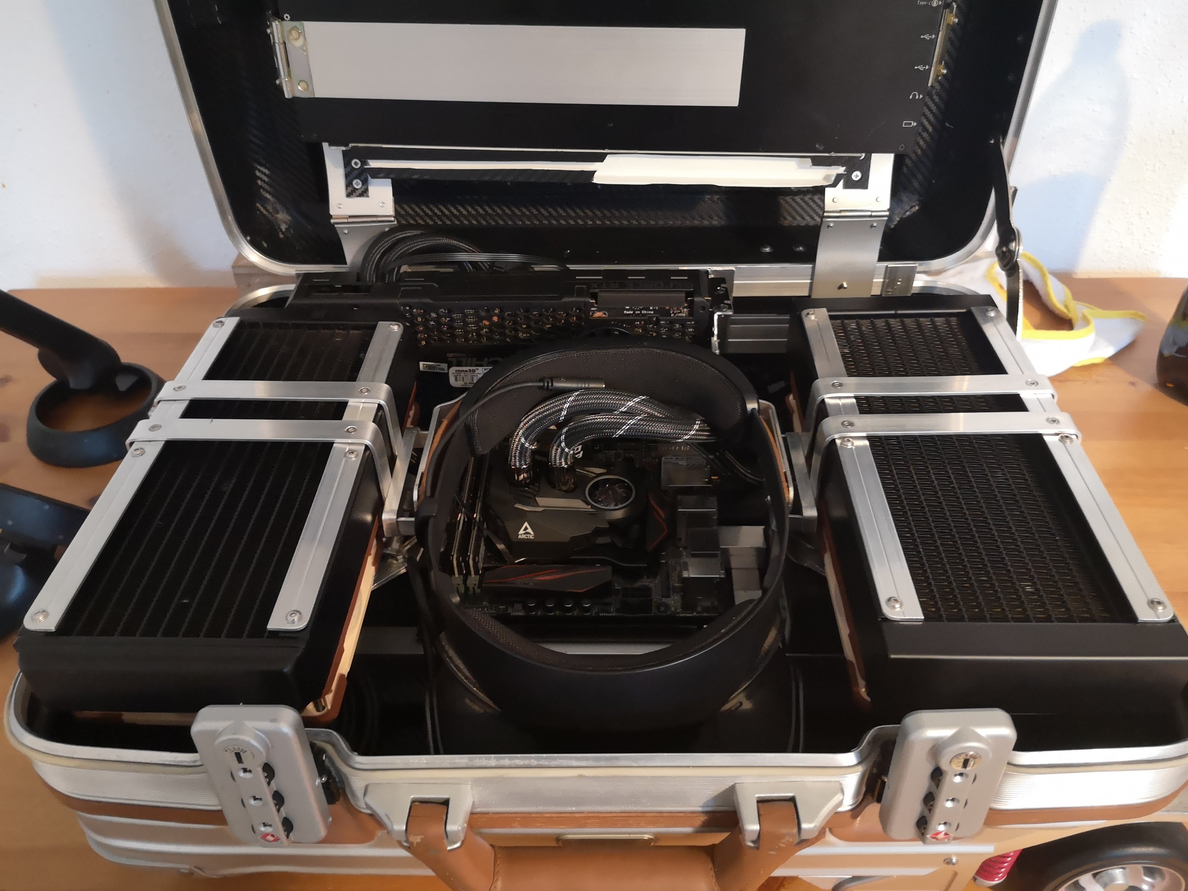

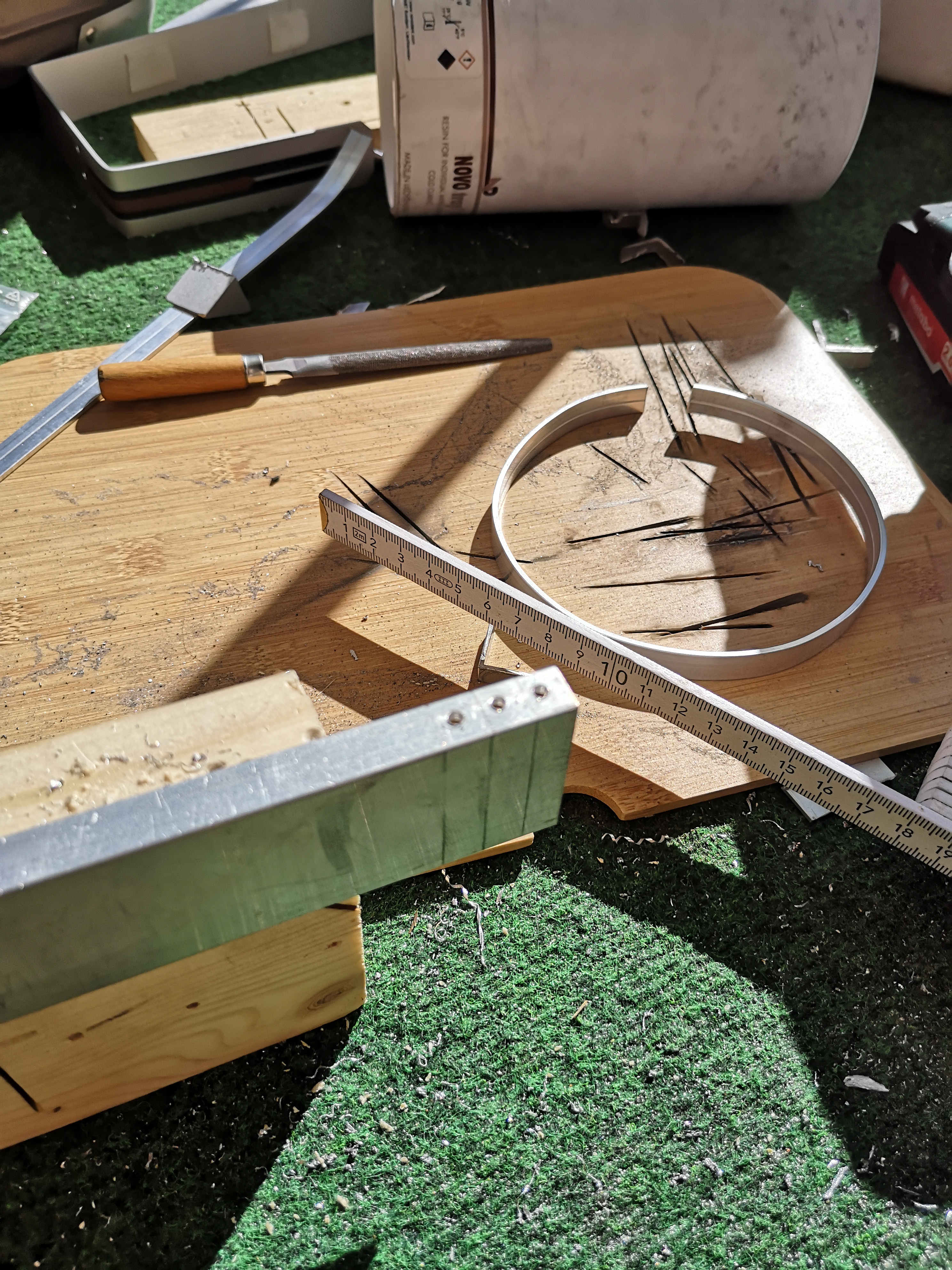

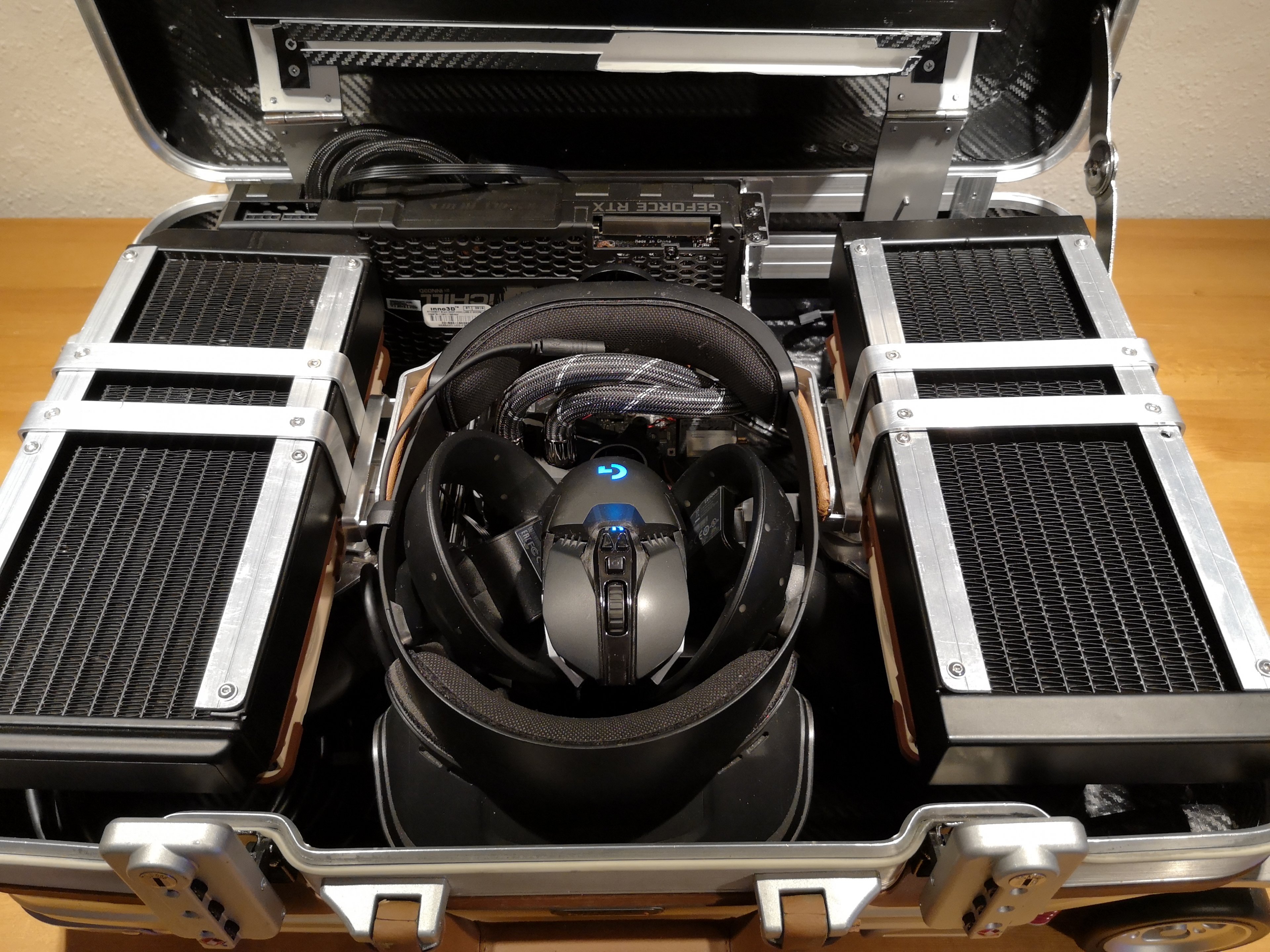

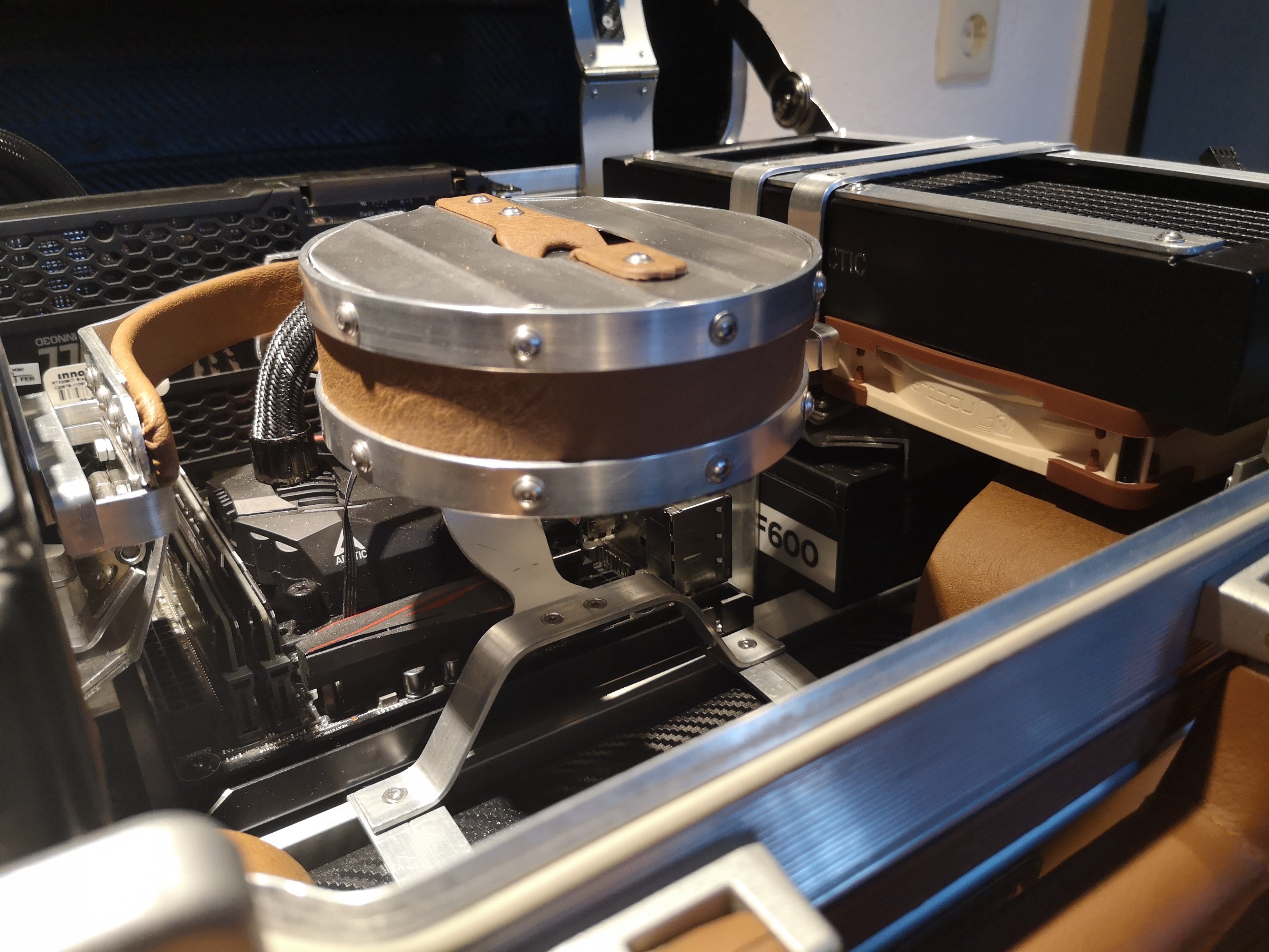

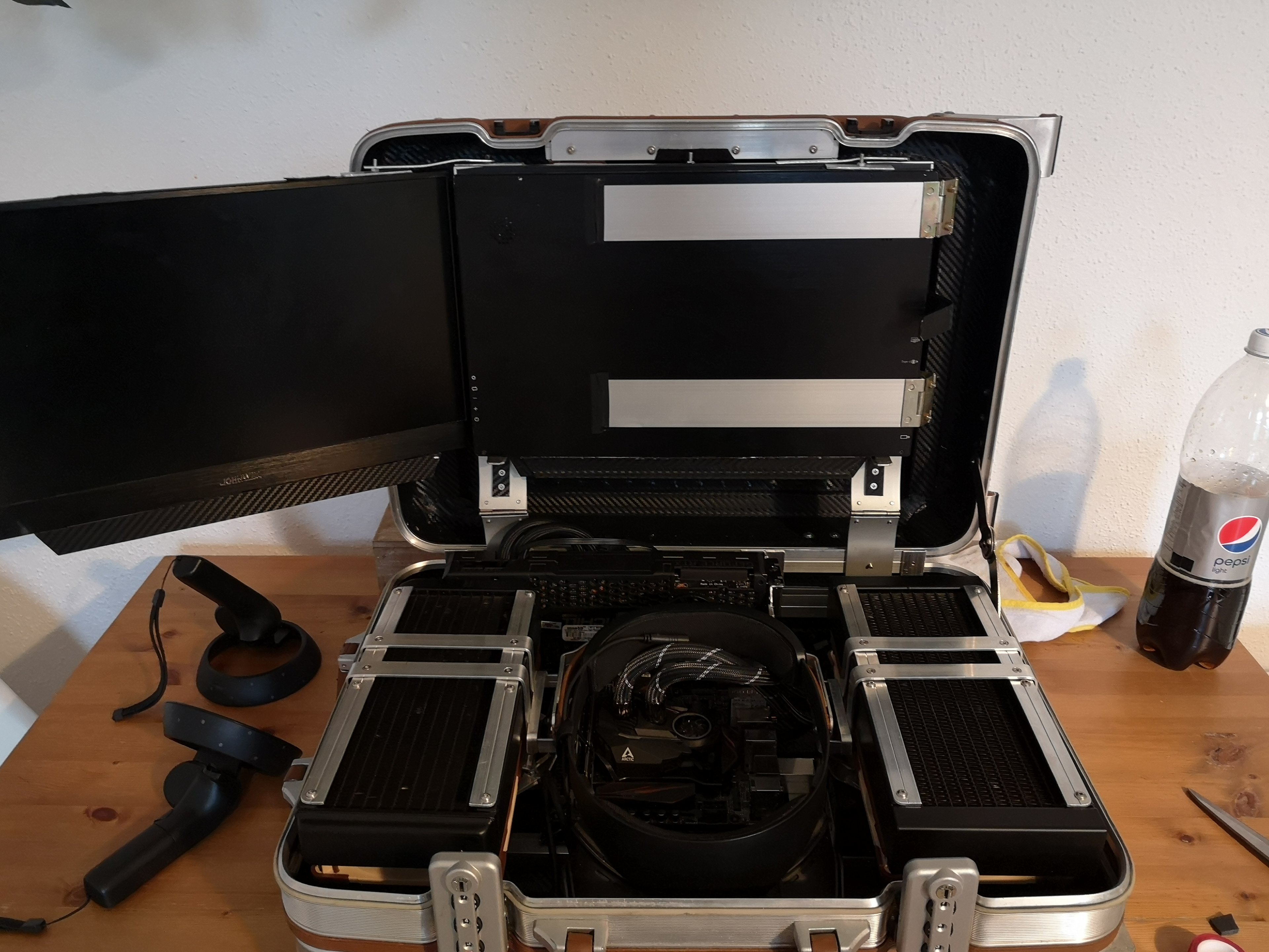

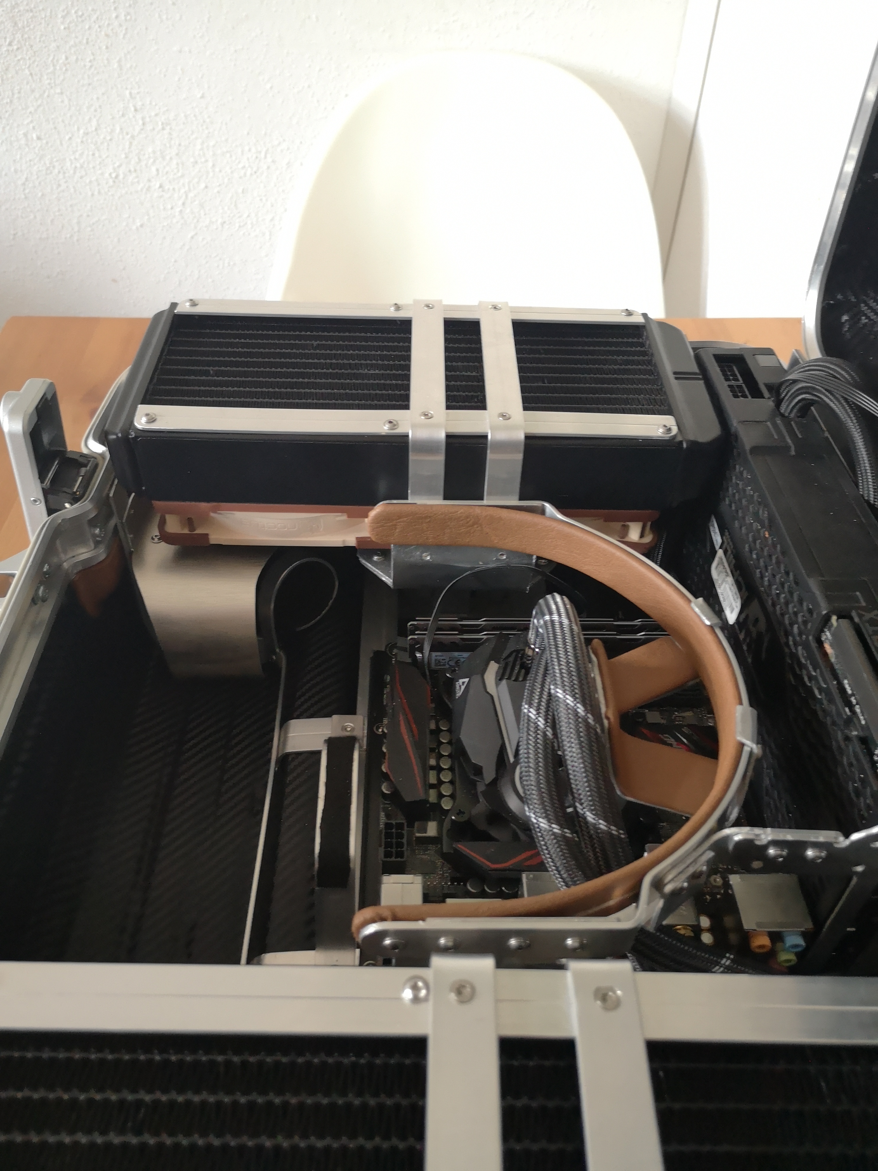

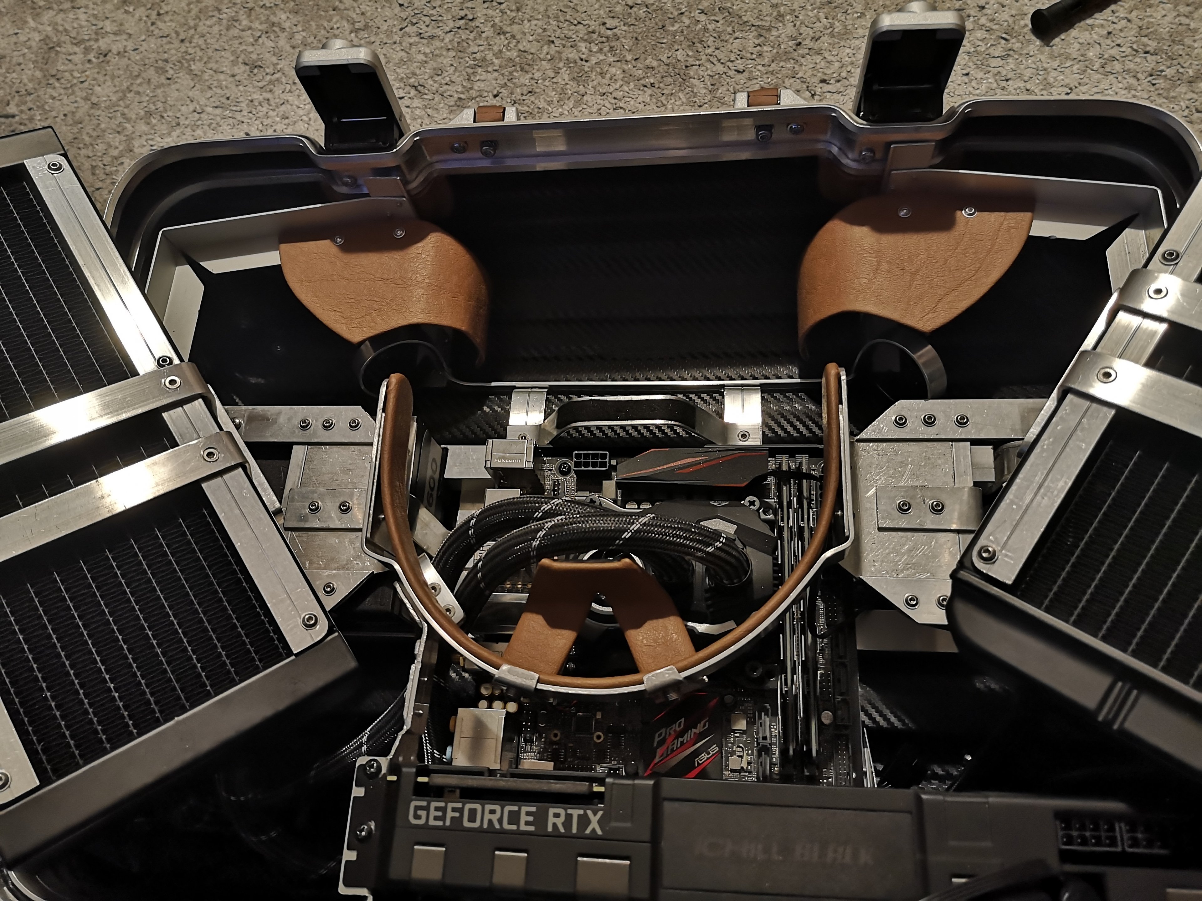

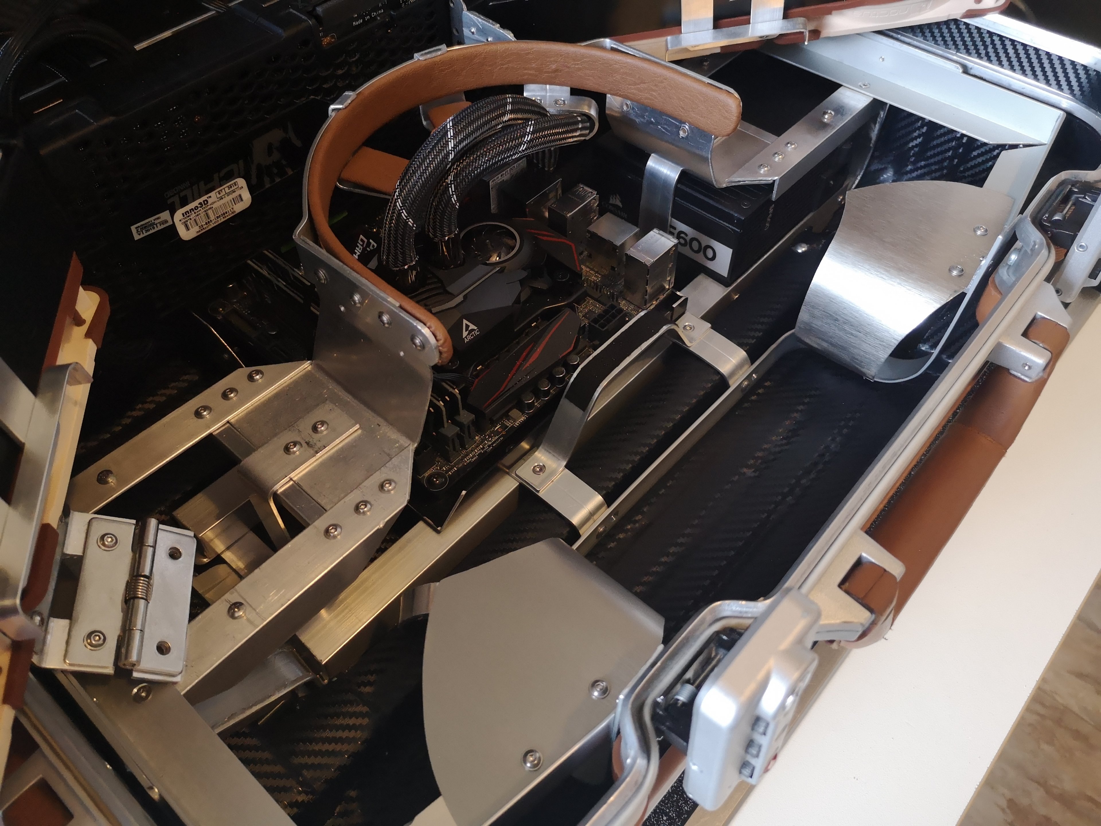

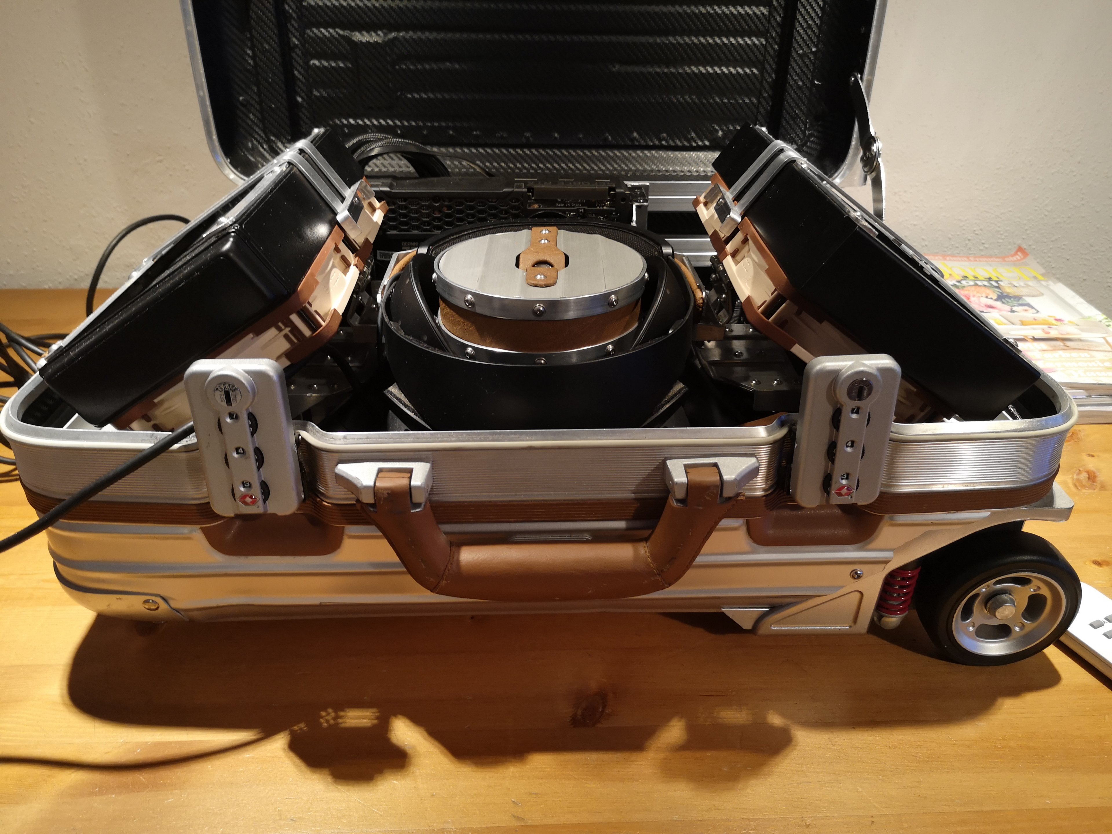

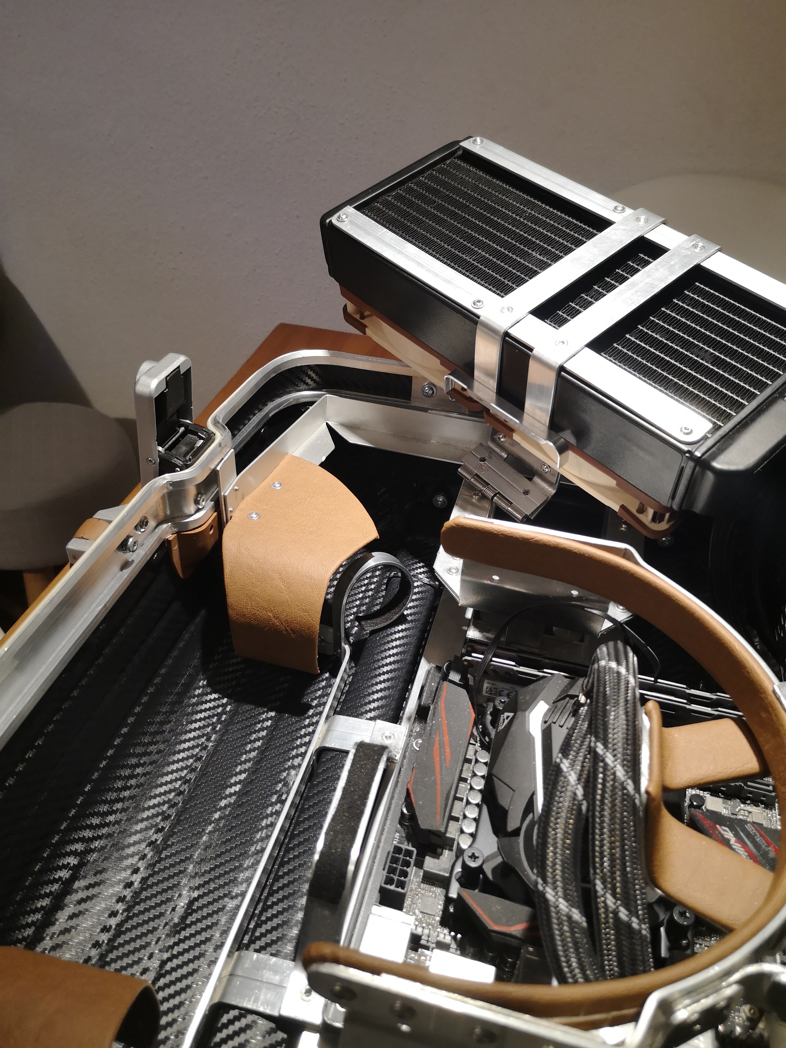

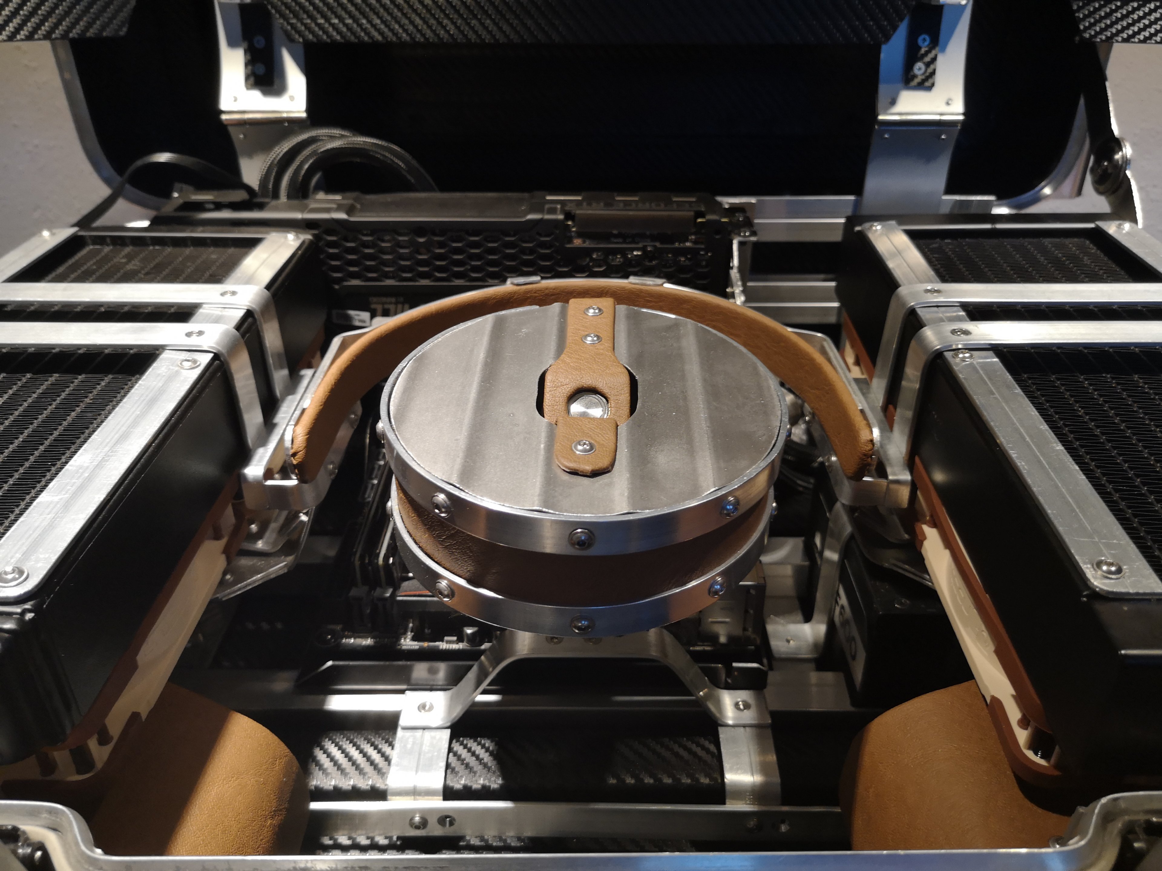

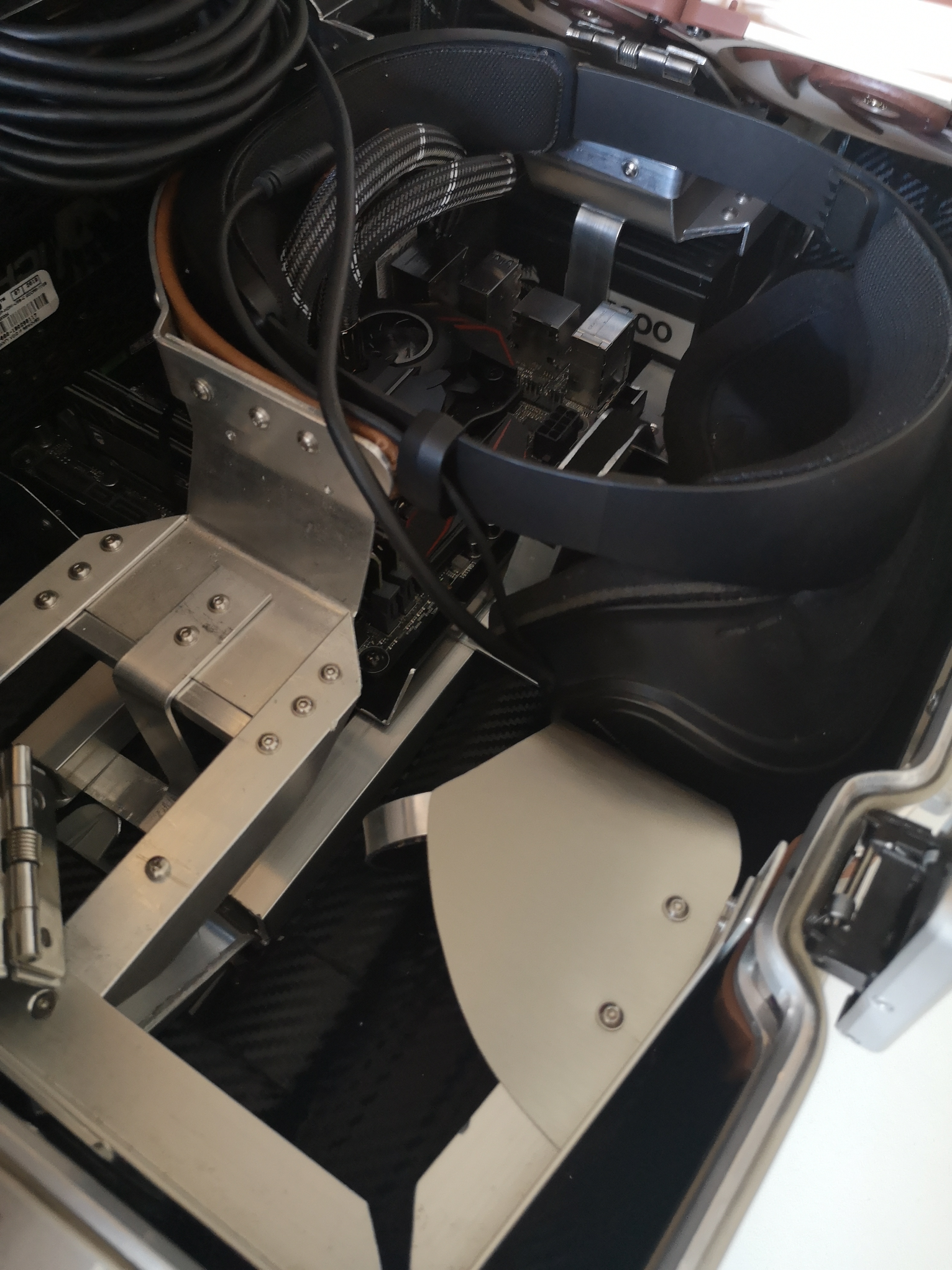

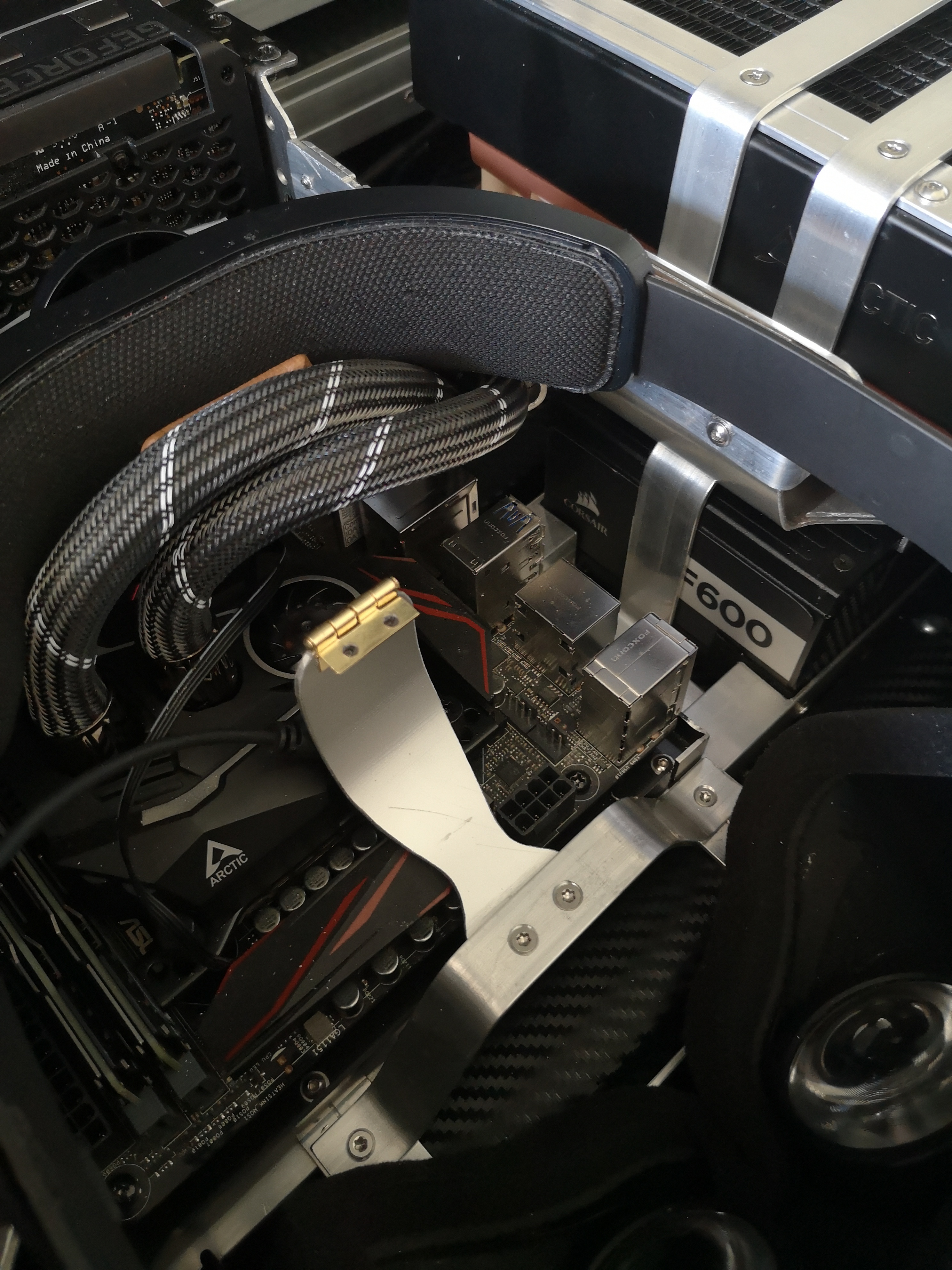

Gestern war endlich wieder Zeit zu bauen. Die Aufnahmen für die Vr Brille und den Controllern ist soweit fertig, ich habe es sogar noch geschafft, die entsprechenden Teile mit Leder zu bekleben.
Die Controller stecken unterhalb in einem Ring, oberhalb sitzen sie auf dem Bügel vor dem MB auf und werden dann von der Brille eingeklemmt.
Die Brille wird einfach mit dem Visor zwischen die beiden Lederstücken eingesetzt.
Die Maus muß ihren Platz leider räumen, da das Kabel der Brille nicht mehr unter den Radiator passt. Wo die Maus dann hin kommt, schauen wir mal...

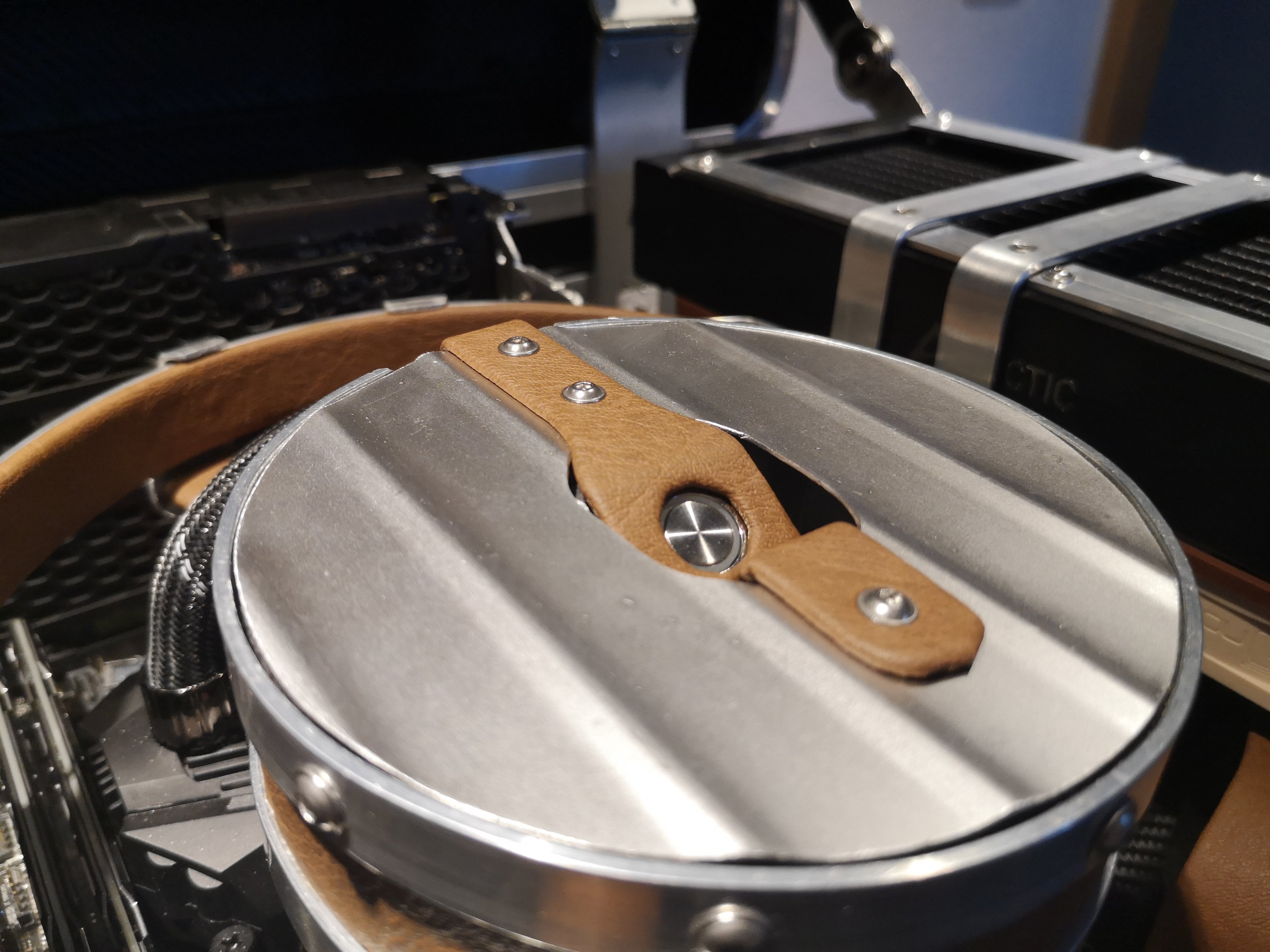

An die Stelle in der Mitte der Brille muß nun ihr Kabel. Mir schwebt eine Art runde Dose vor, welche dann im Inneren auch noch den Hauptschalter beherbergen soll.
Ab Donnerstag werde ich versuchen das in die Tat umzusetzen, ich bin gespannt...

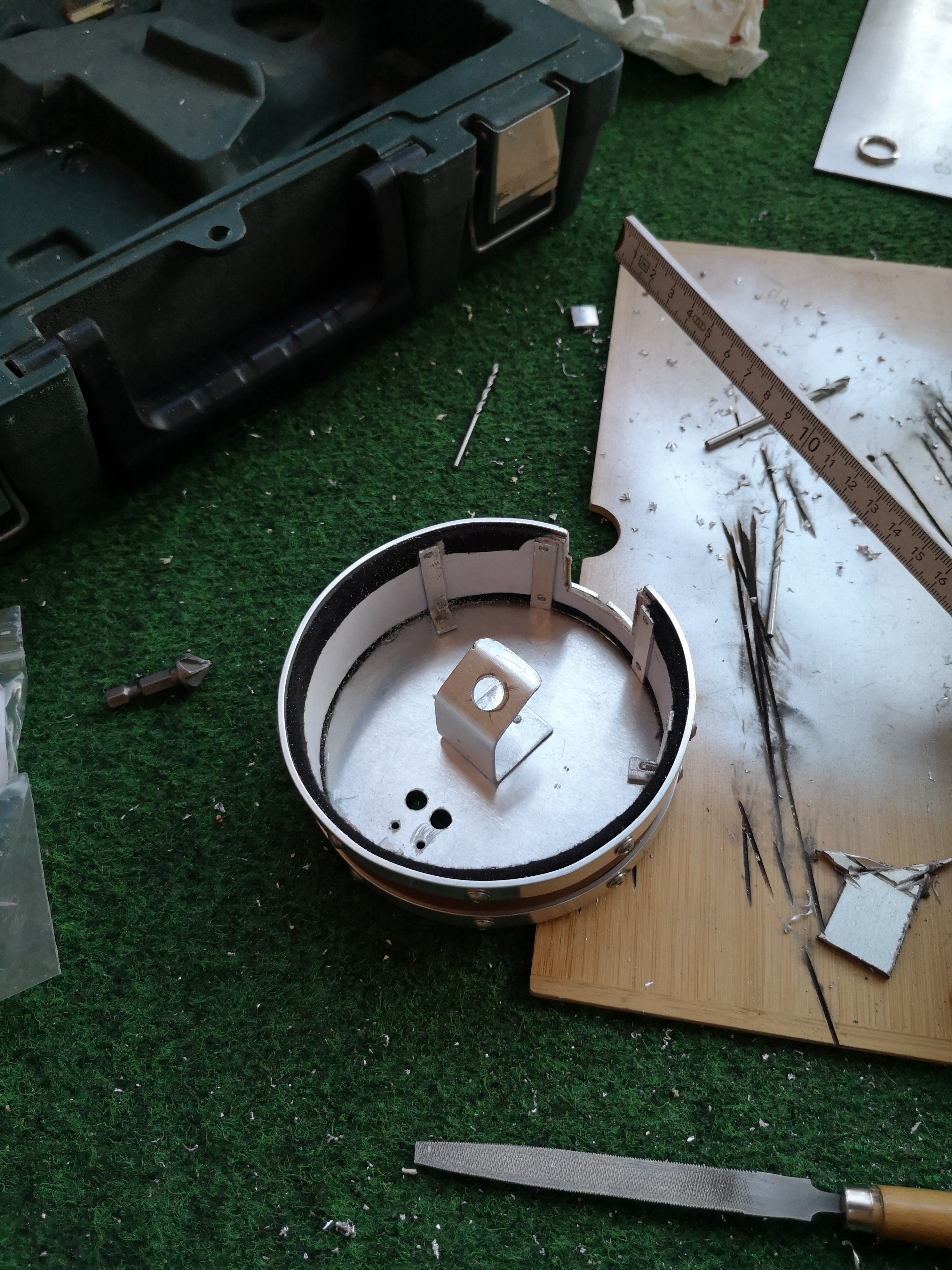

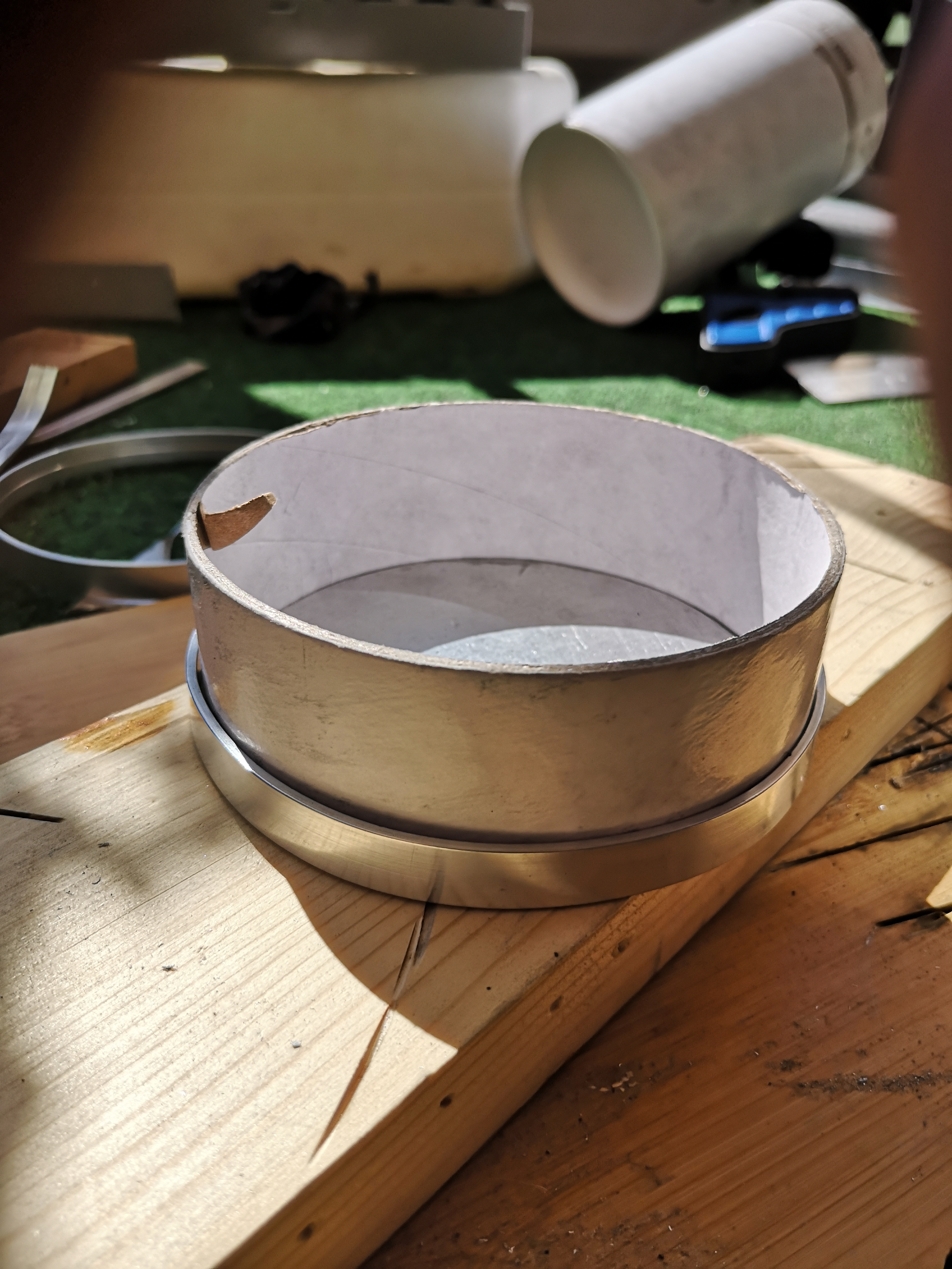

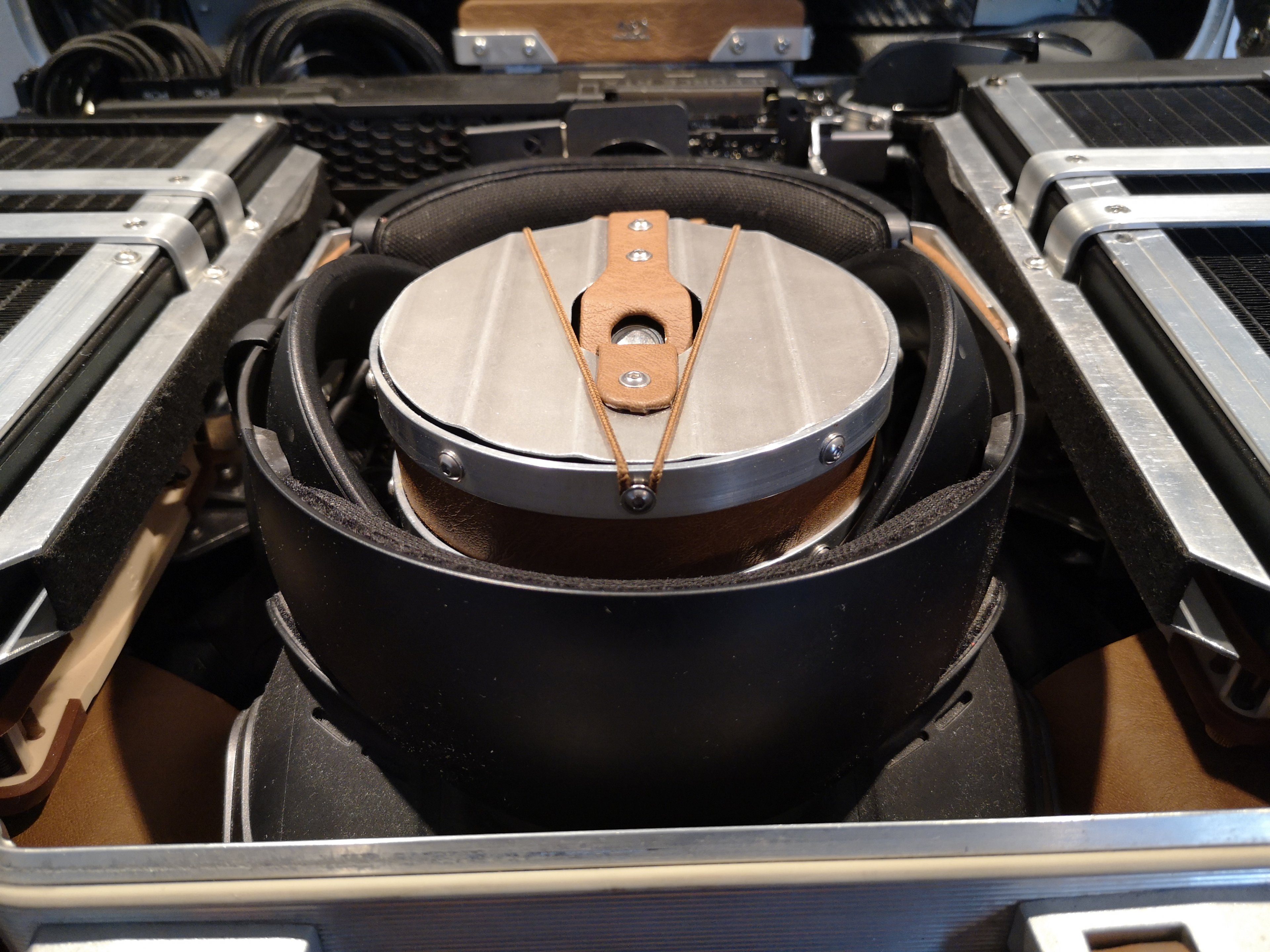

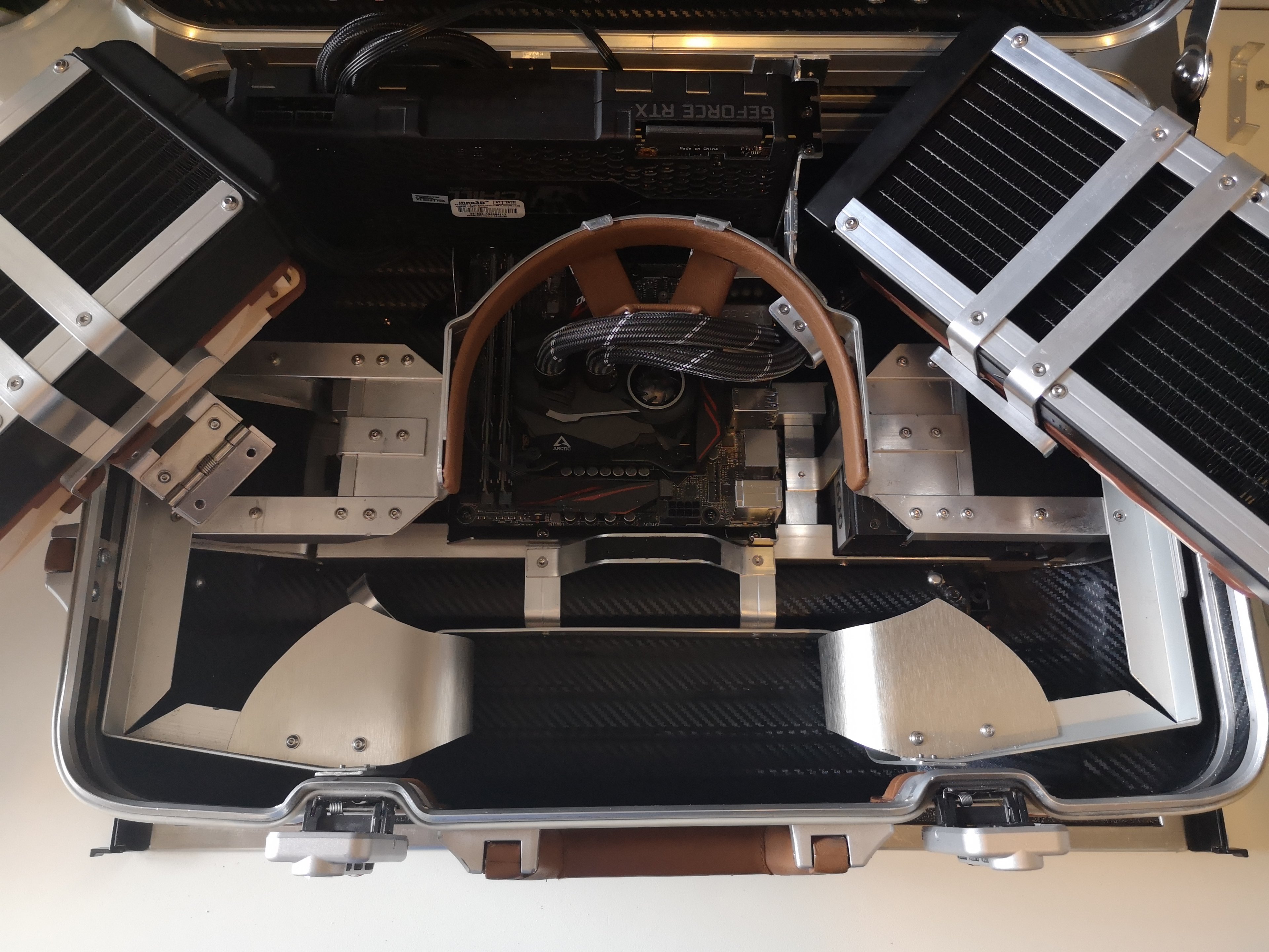

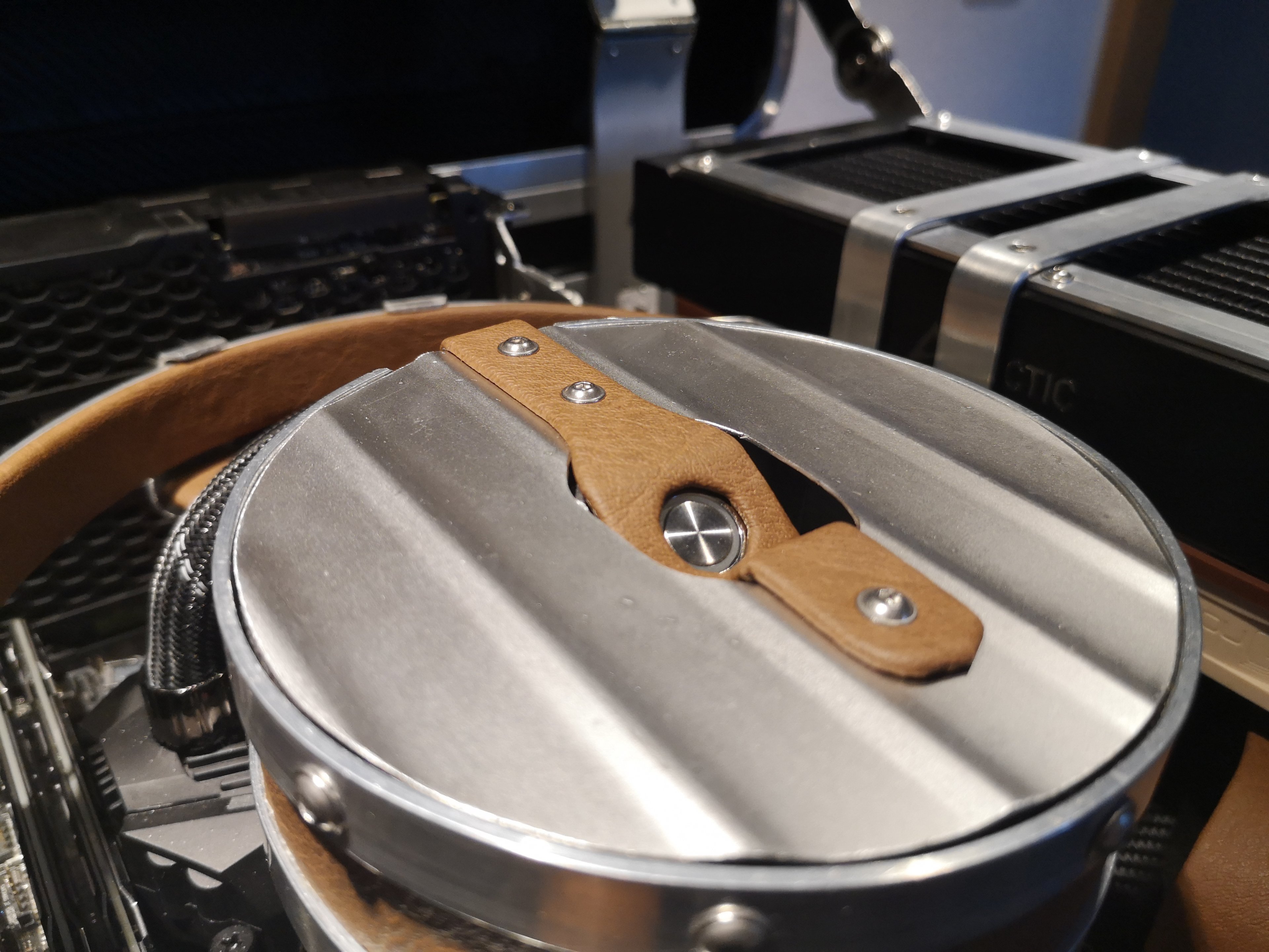

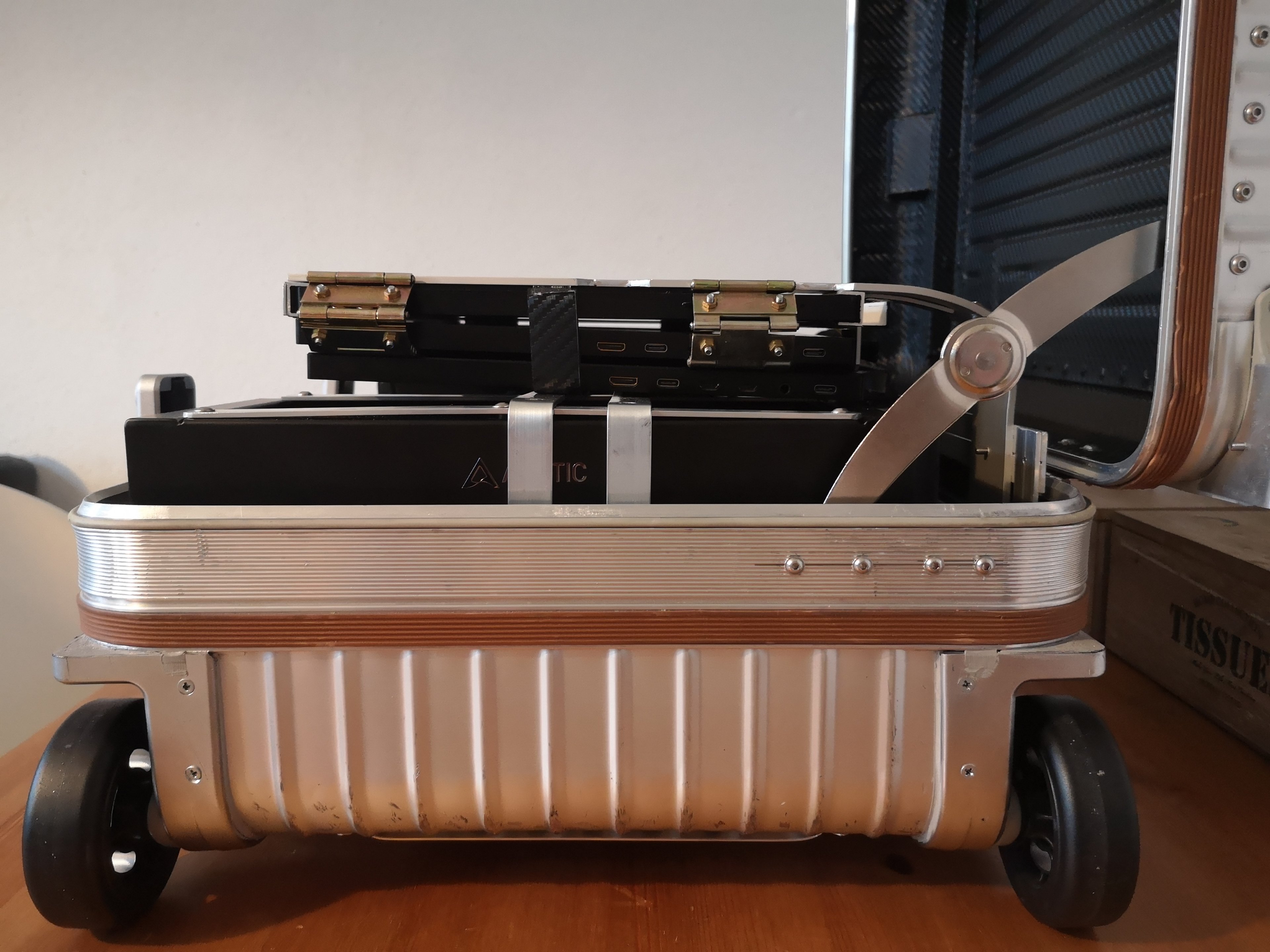

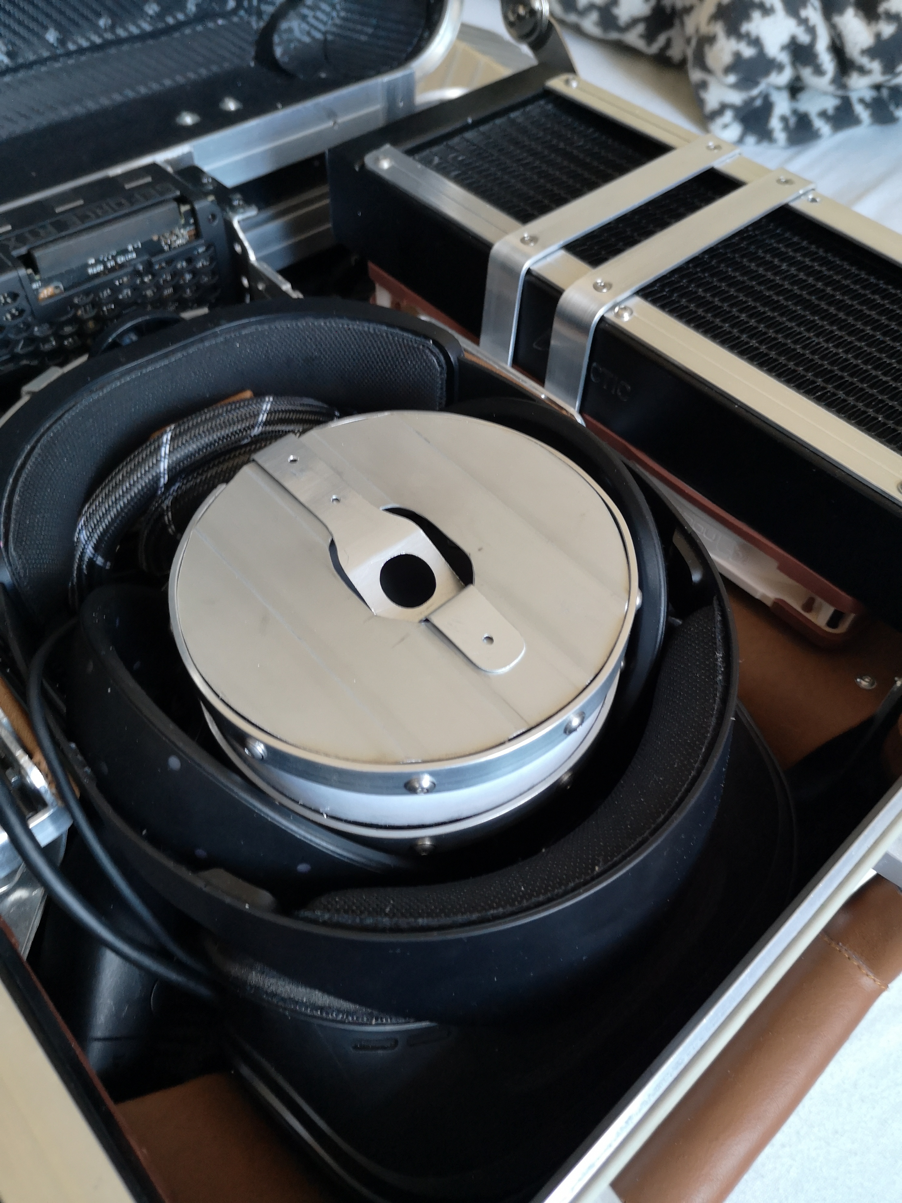

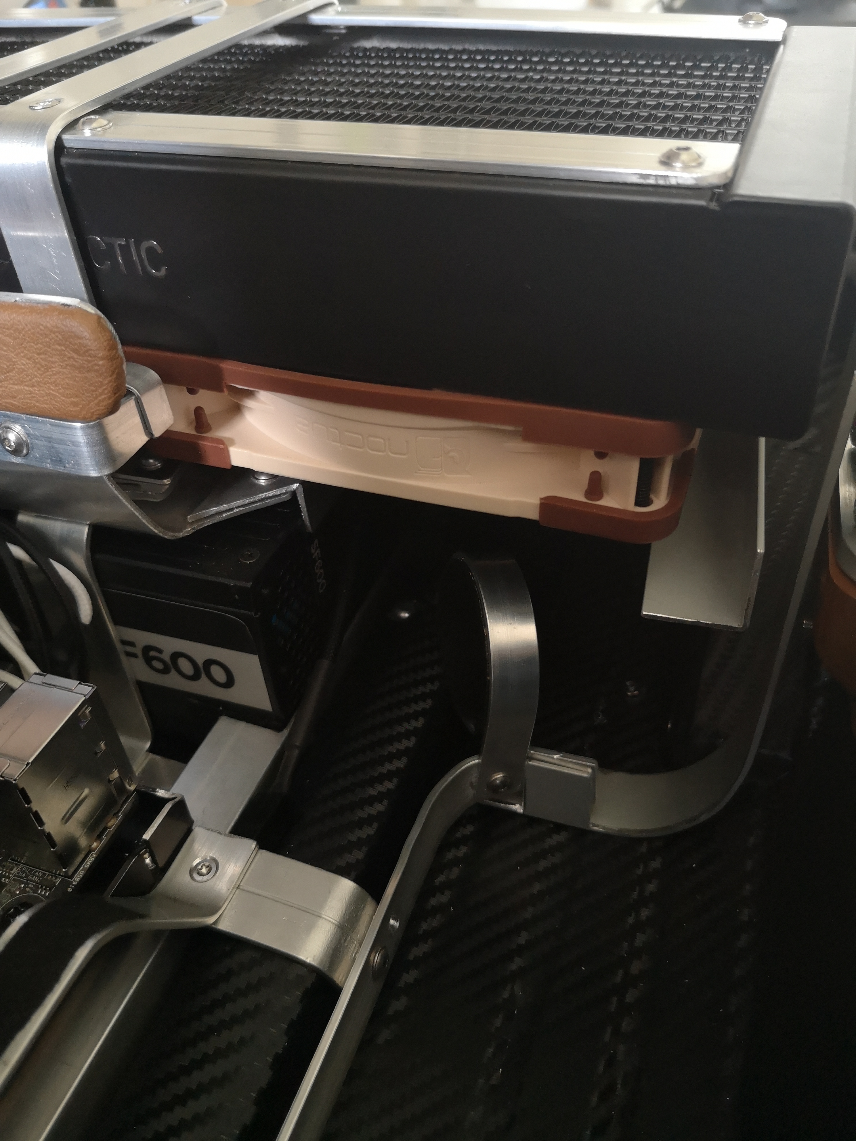

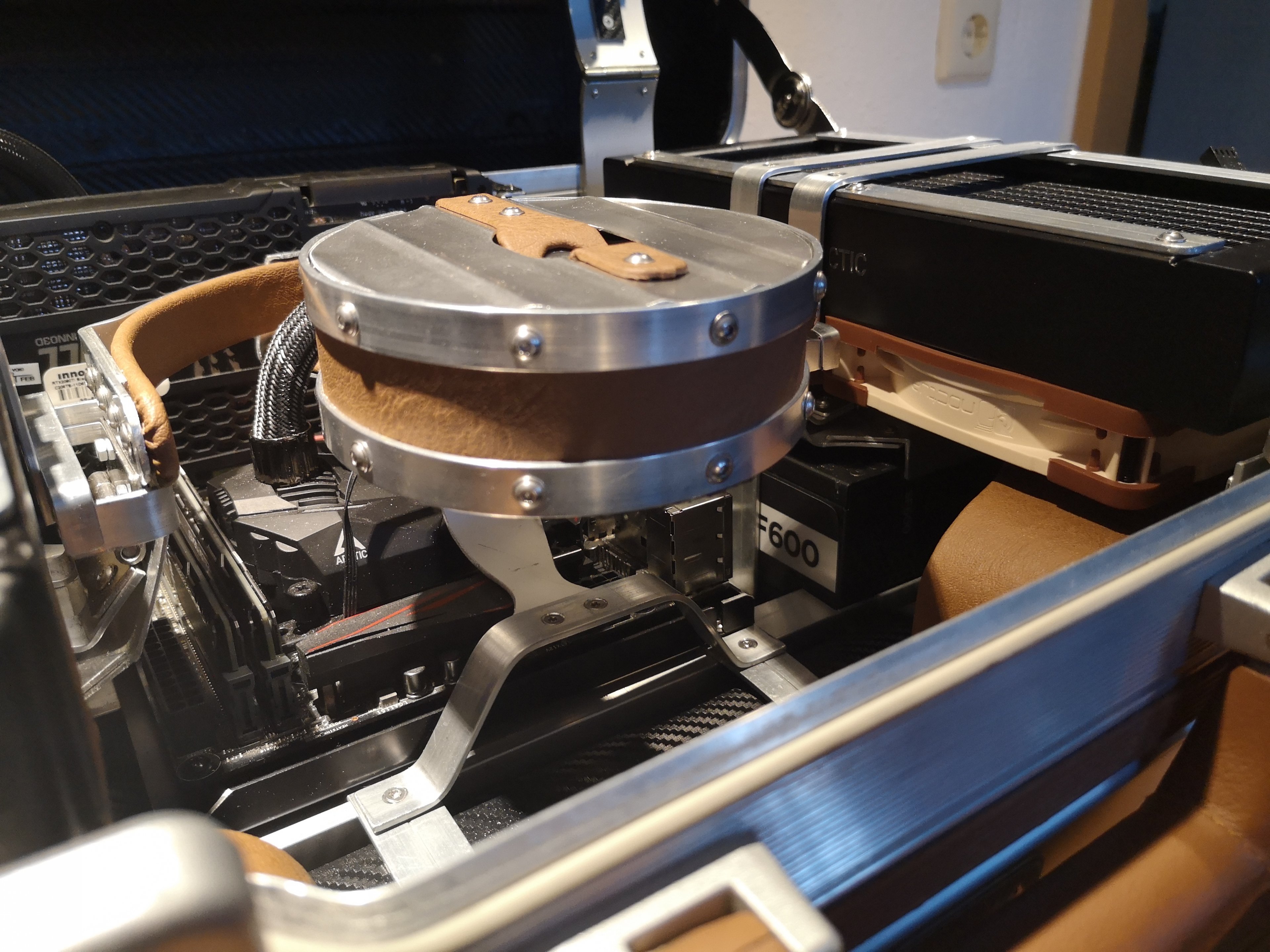

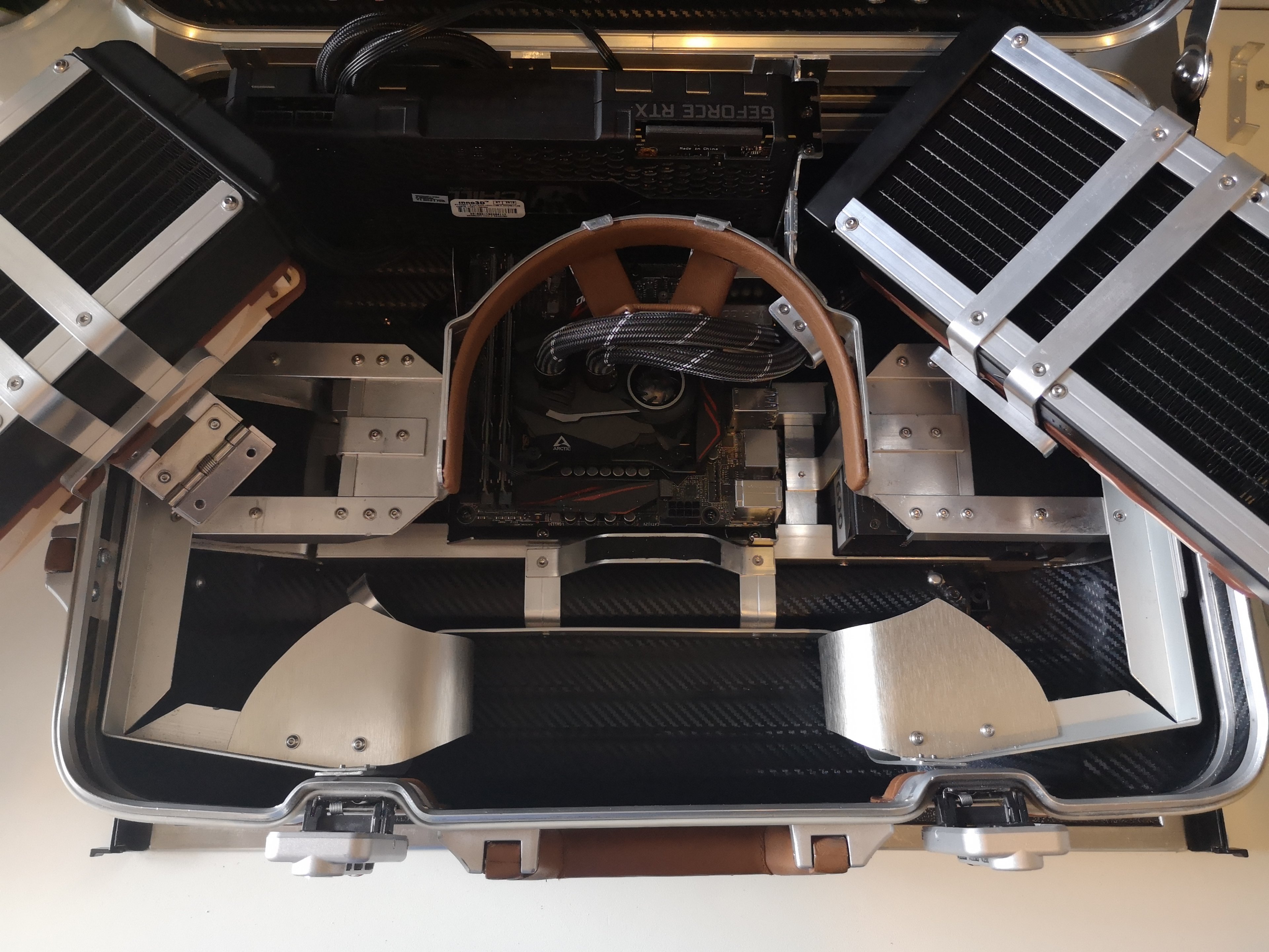

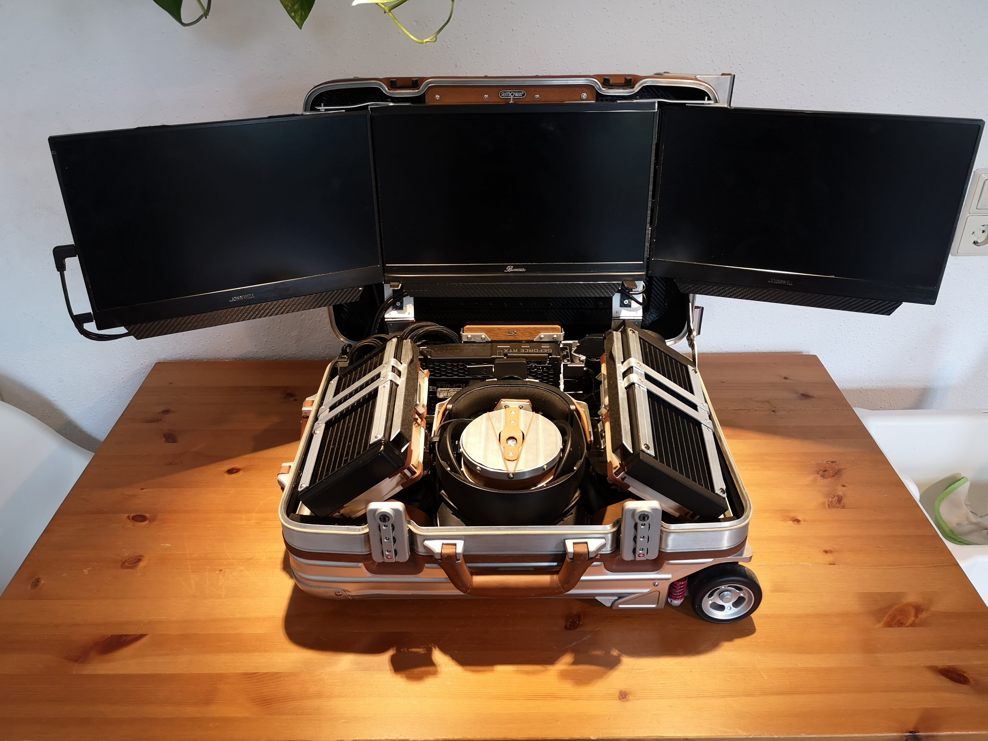

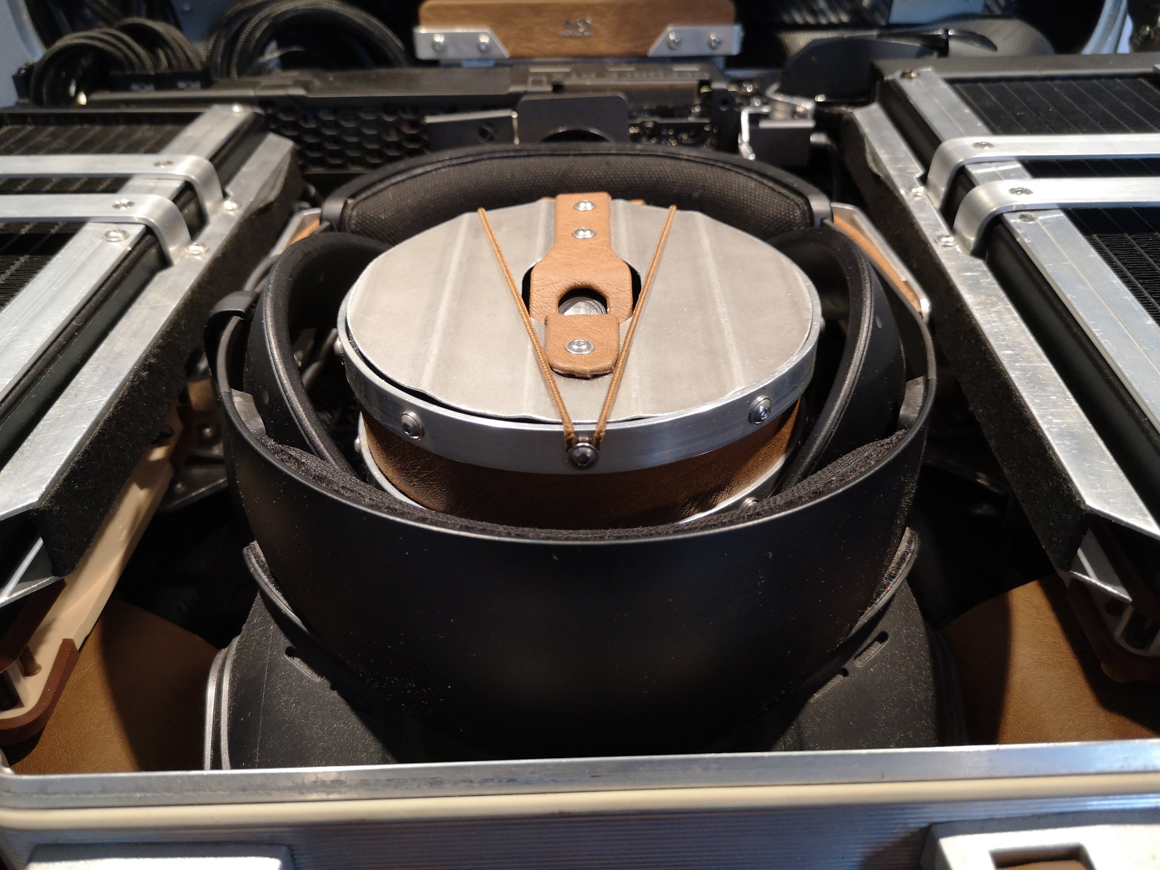

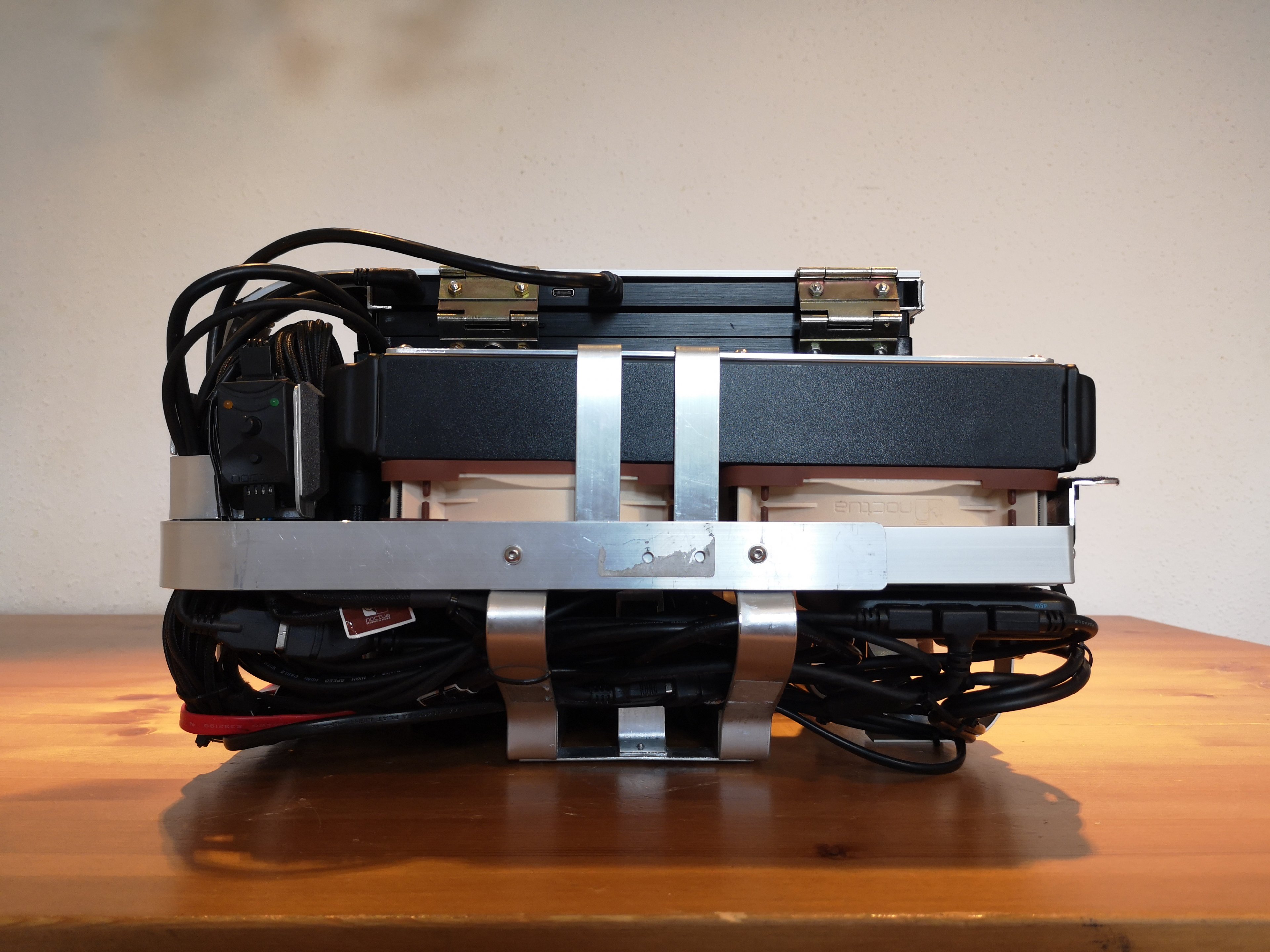

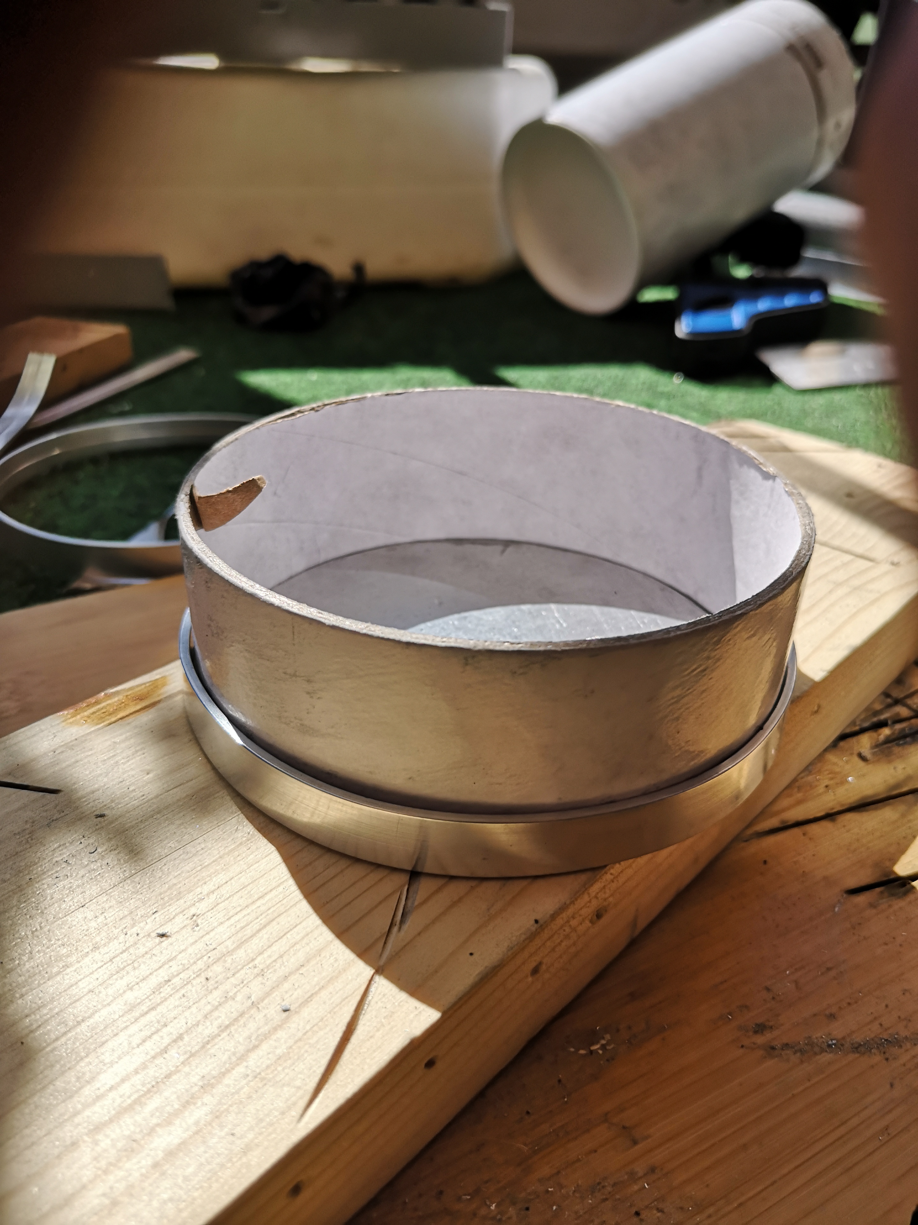

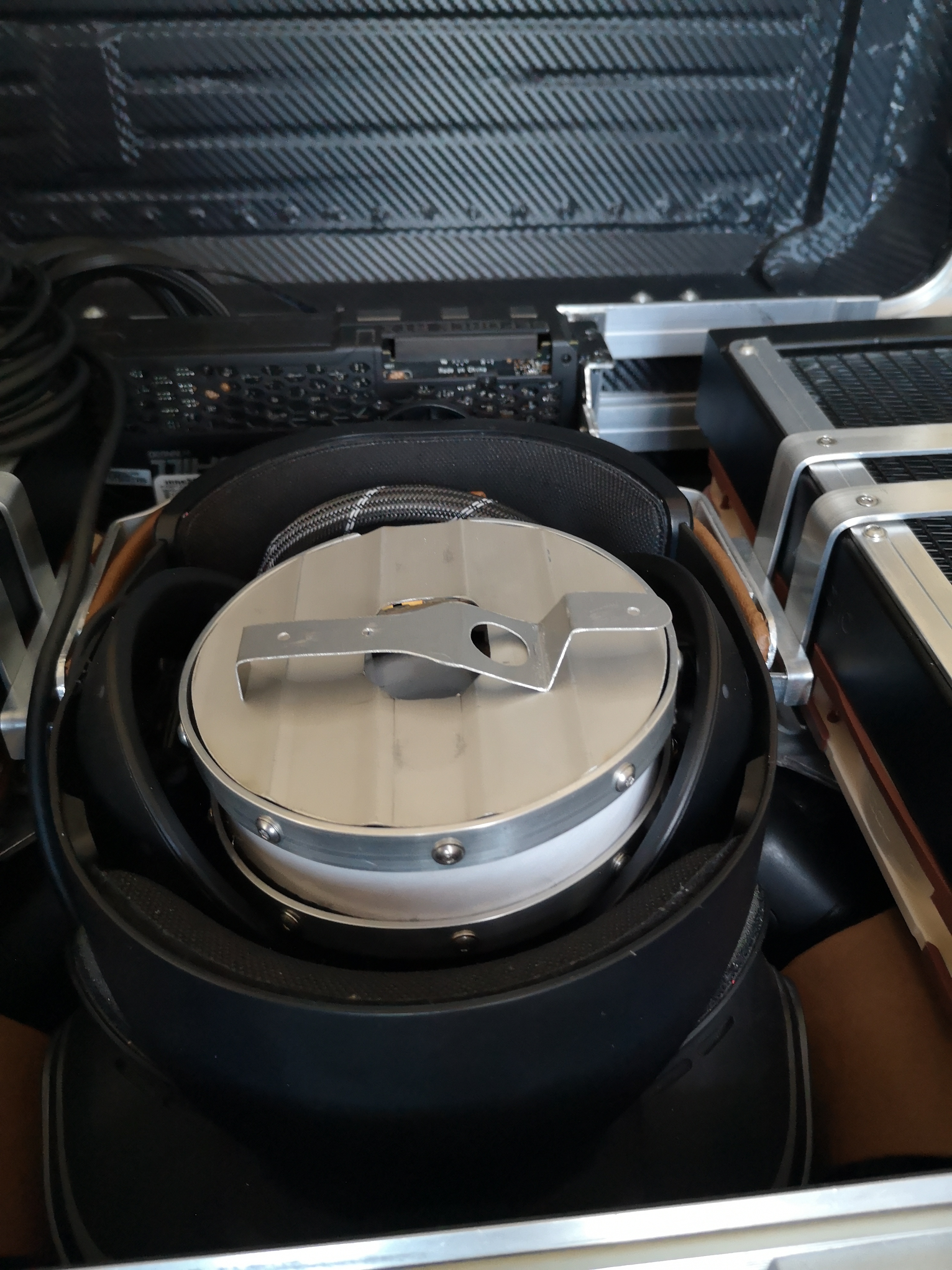

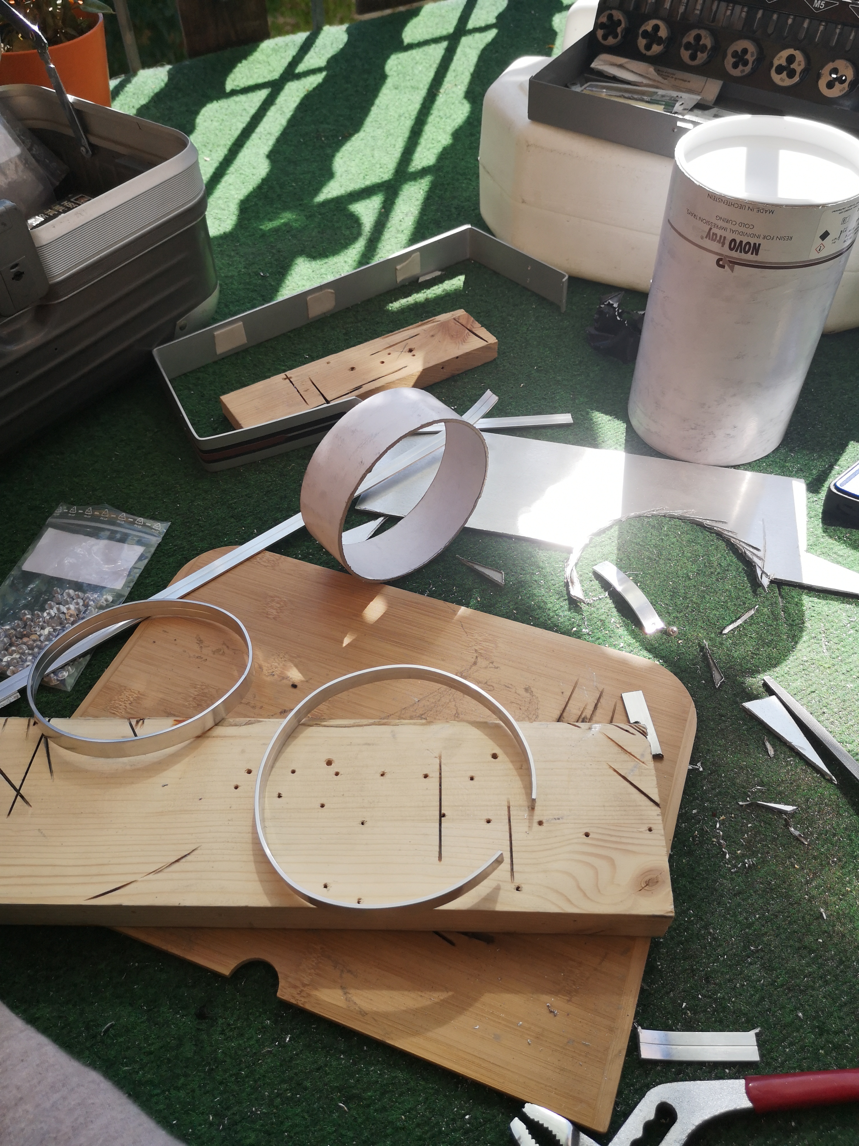

Es ist vollbracht!

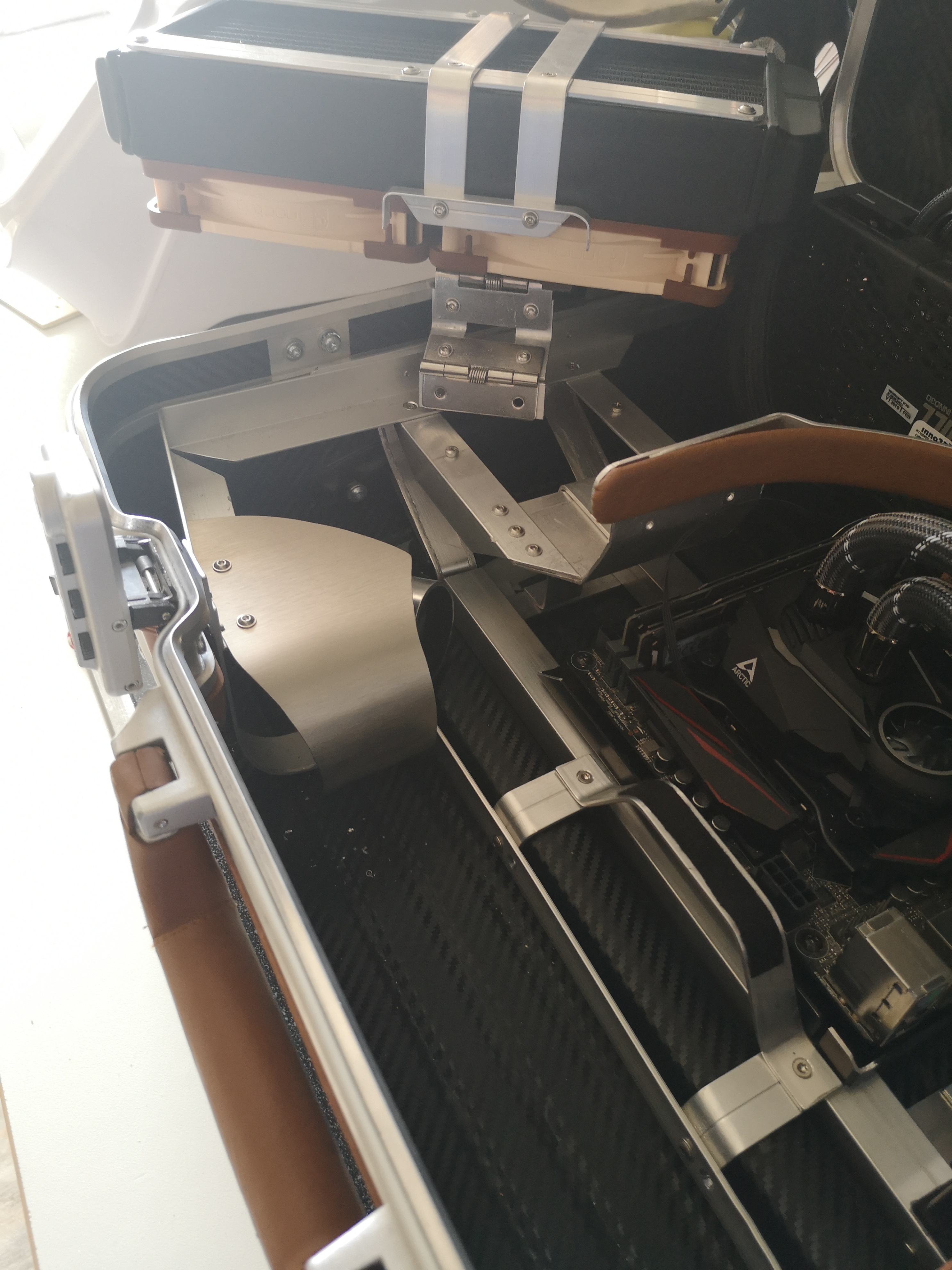

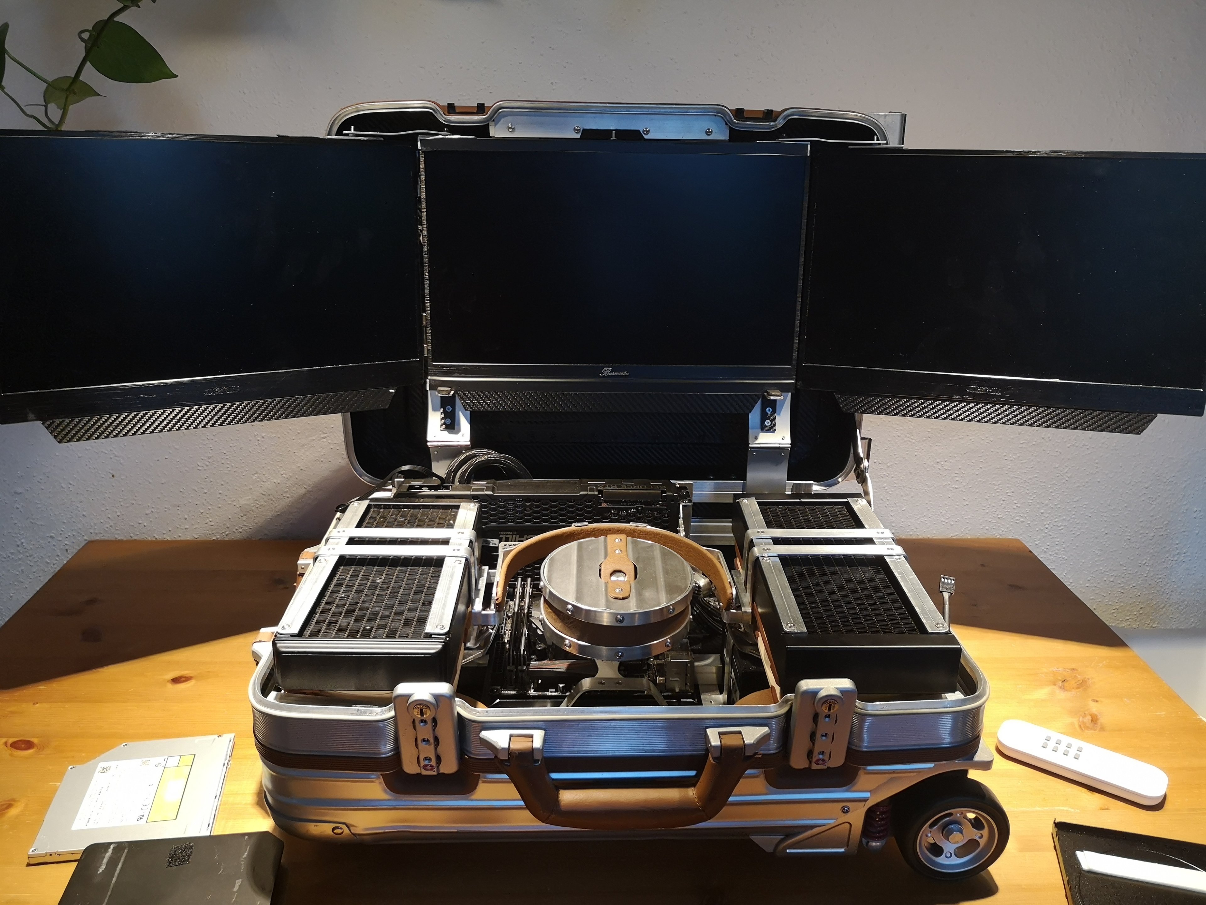

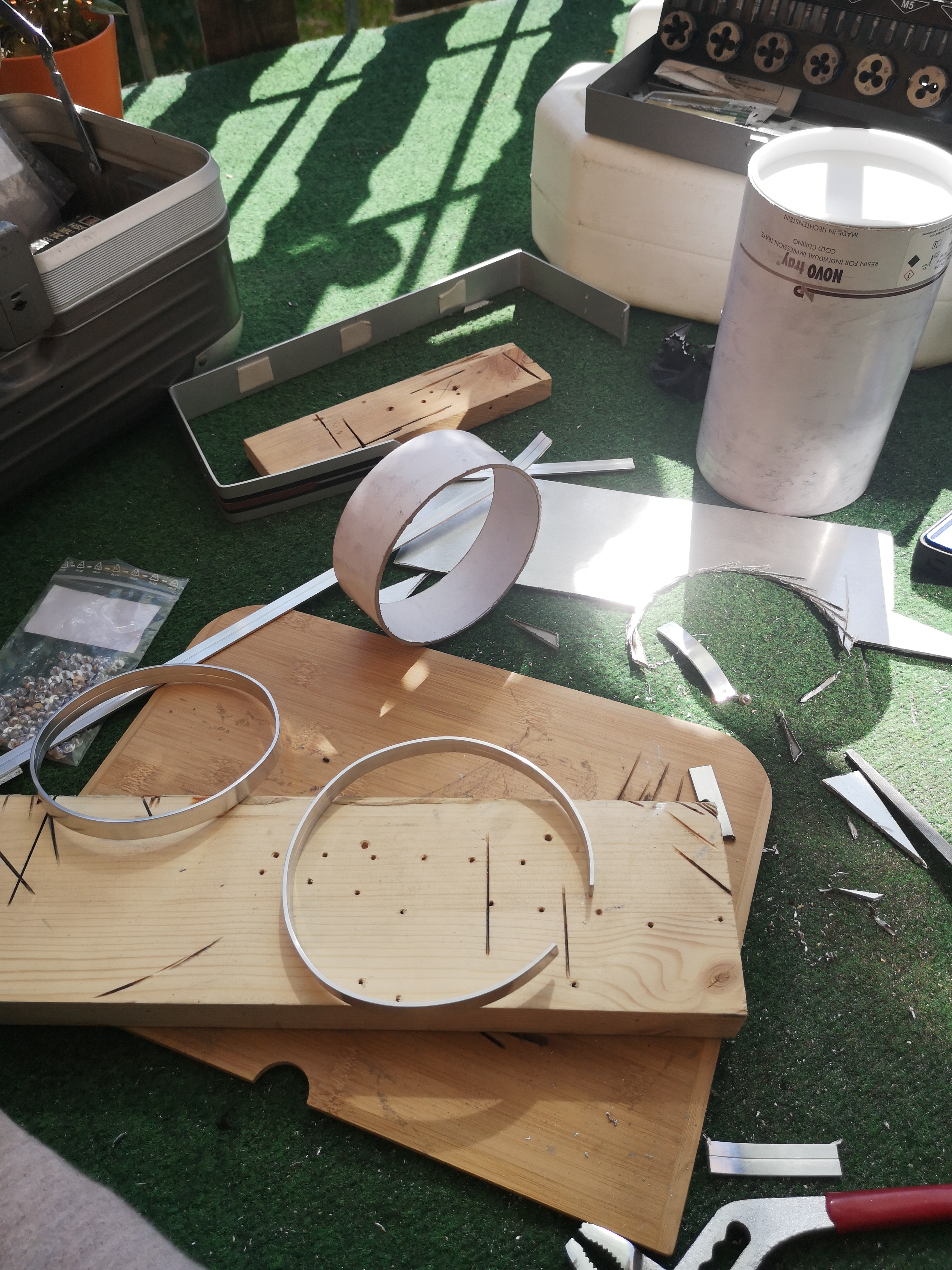

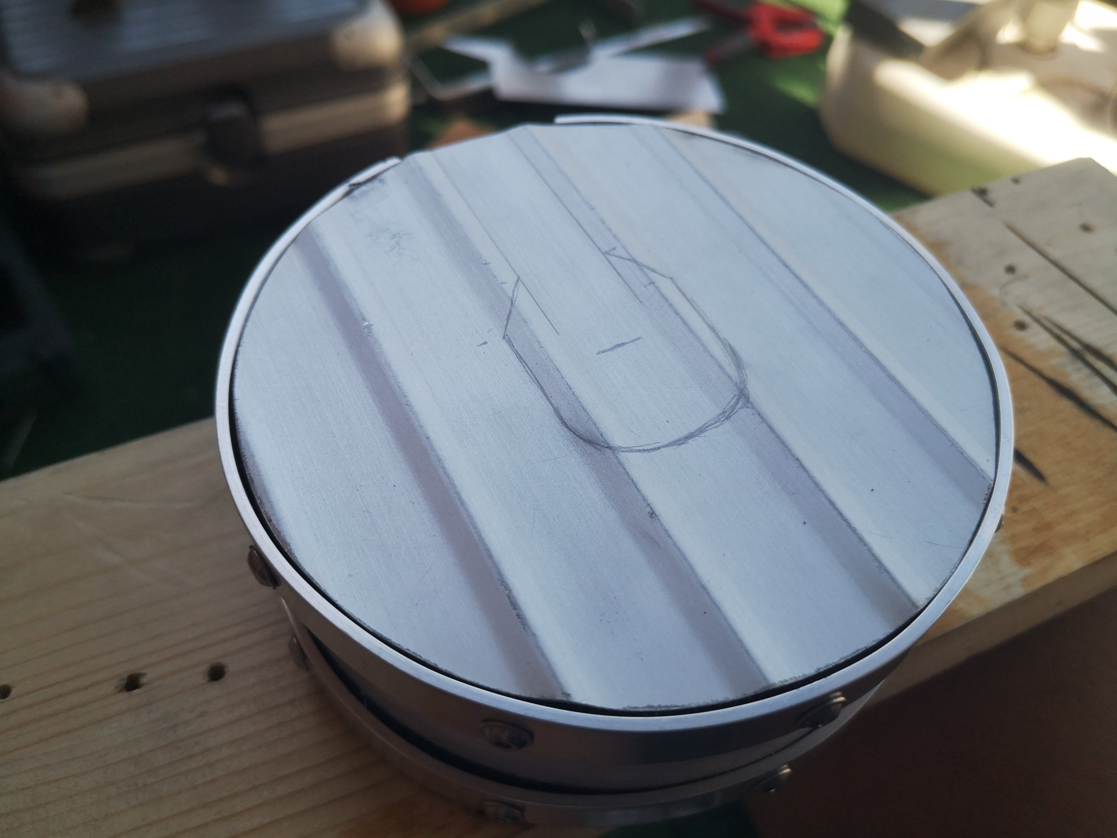

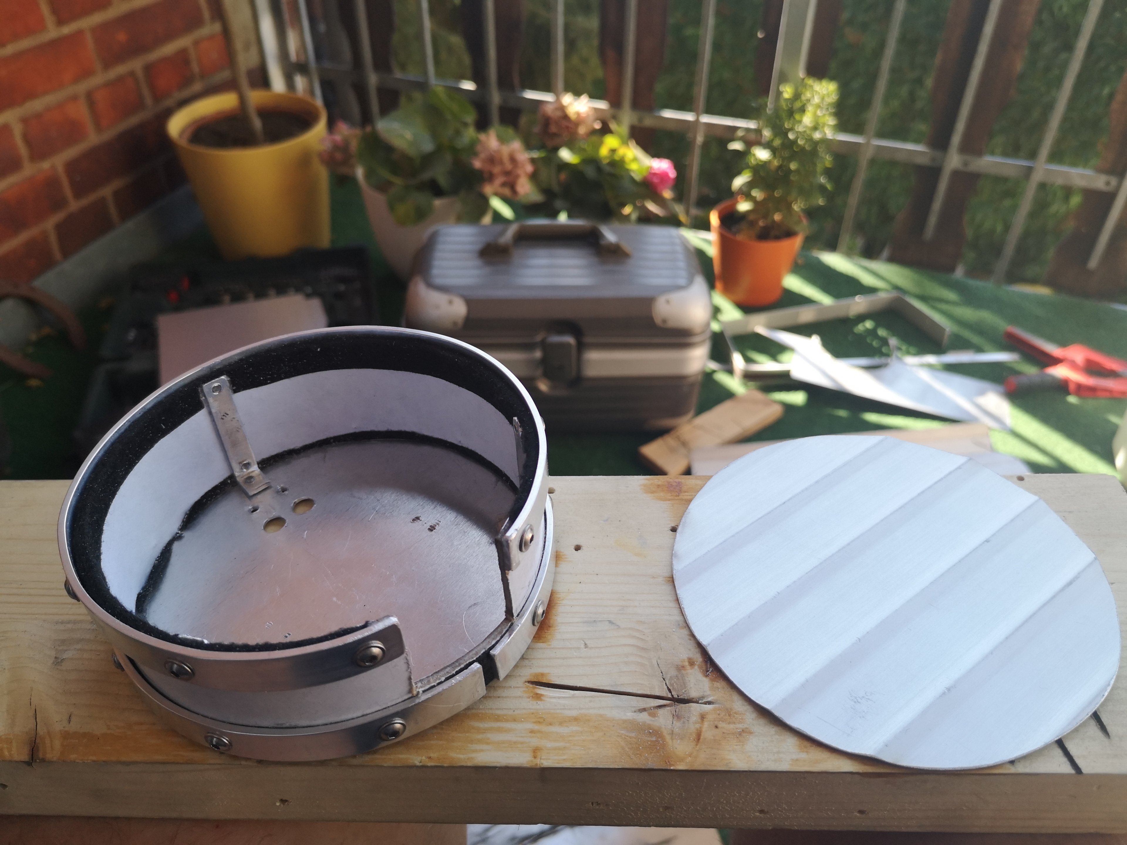

In den letzten Tagen ginges heiß her auf meiner Balkonwerkstatt. Die Sonne war in Höchstform, und ich mußte unbedingt mit dem Koffer weiterkommen, um im Zeitplan zu bleiben.

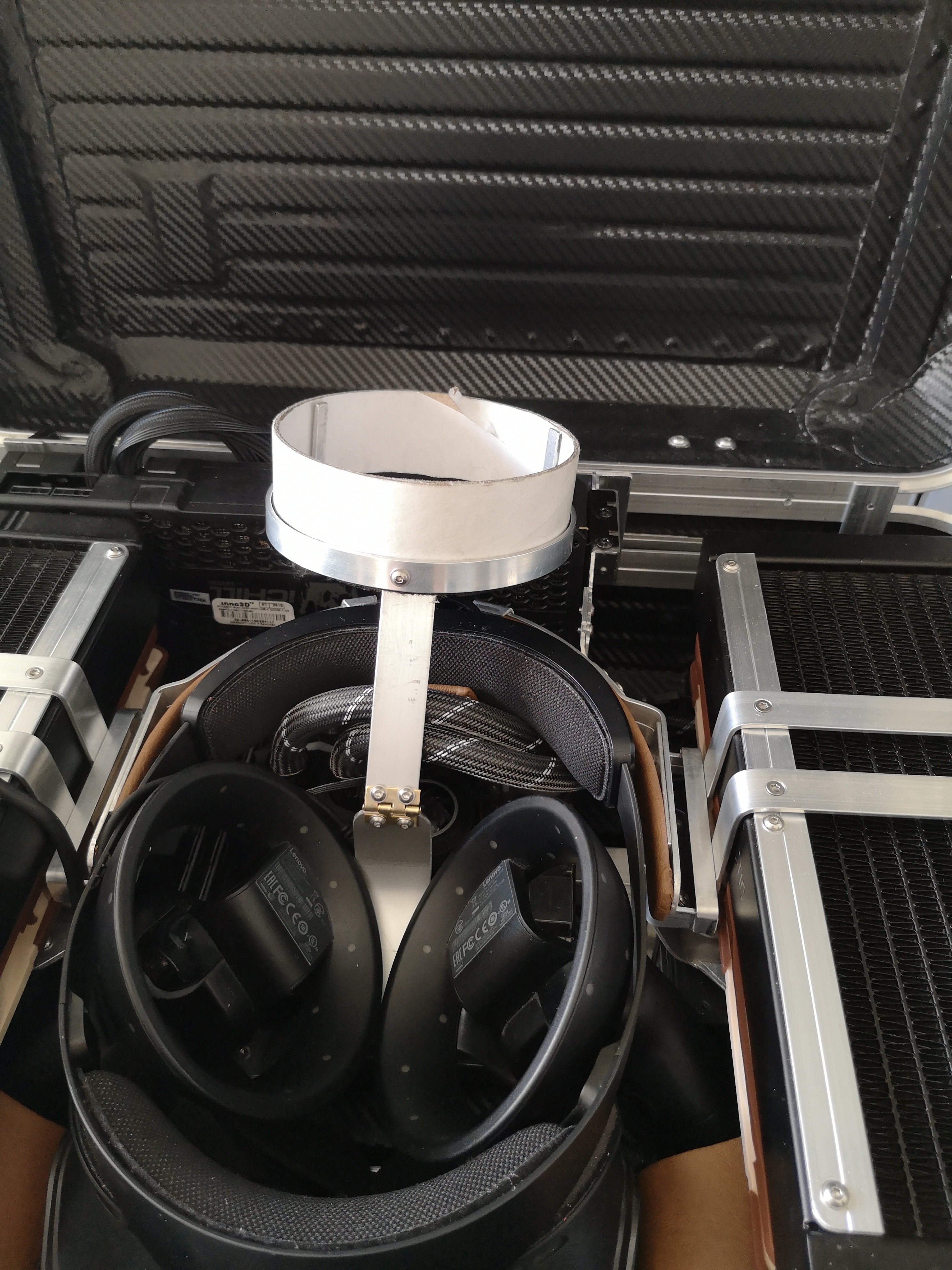

Das Finale Design ist nun durch die Kabelbox, in der Mitte der Brille, komplett.
An die Stelle der Box sollte eigentlich die Maus, da das nicht funktionierte und ich den Platz für des Kabel brauchte, sieht nun das Zentrum etwas anders aus als geplant.
Die Box nimmt das Kabel der Brille und gleichzeitig den beleuchteten Startknopf auf, sie lässt sich nach hinten klappen, um bequem die Brille und Controller zu entnehmen. Das ganze Gebilde ergibt zusammen eine herrlich kompakte Einheit. Ich bin mega froh, dass das so gepasst hat!
Für die Maus muss ich mir einen neuen Platz suchen.
Im vorderen Bereich bekam das Ganze dann noch Halterungen für USB und Hdmi Stecker. Einer davon ist mir nicht besonders gut gelungen, bleibt aber erst einmal, lässt sich später sehr einfach ändern...
Als nächstes steht ein Funktionstest an.
Danach werden die Kabel in ihrer endgültigen Form verlegt. Dabei werden sicher auch noch ein paar Halterungen entstehen müssen.
Termin für die Fertigstellung ist Ende August, dann muß ich wieder auf Montage und das gute Stück sollte reibungslos funktionieren.
Drückt mir die Daumen... ;)

cooles Projekt!
ich stell mir aber jedoch für tastatur + maus das etwas ungemütlich vor, wenn der bildschirm so weit entfernt ist und man die da liegen hätte, wo der koffer ist. vielleicht bin ich auch nur zu sehr mausolero ;-)
meine Vorschlag zur Erweiterung: das Display mit beweglichen Armen flexibler zu gestalten.
Der Einwand bei dem Abstand der Monitore kam schon des öfteren. Wahrscheinlich lassen sich die Größenverhältnisse anhand der Bilder nur schlecht abschätzen.
Der Koffer ist nur 35cm tief.
Ein Schreibtisch im Schnitt 80cm.
Nun steht in der Regel ein Monitor am gegenüberliegenden Ende des Tisches und somit bleibt noch genug Platz für Maus u Tastatur.
Natürlich hat da jeder sein eigenes Wohlfühlsetup, aber bei mir ist die Aufstellung mit Koffer nicht anders als bei den meisten...
Solch ein flexibler Arm ist aber natürlich auch eine Überlegung wert. Sicher ganz cool, wenn die Monitore fast schwebend über der Technik sitzen!
Ich denke ein Video könnte die Fotos auch nicht schlecht ergänzen.
Ein cooles zur Gesamt-Optik passendes Mauspad samit Staufach wäre glaube auch nicht verkehrt.
Besonders wenn du in fremden Gefilden zur COVID-Zeit bist, ist das denke doch mit der Maus hygienischer, wer weiß was da so alles dran war, wo die maus sonst rüber geht.

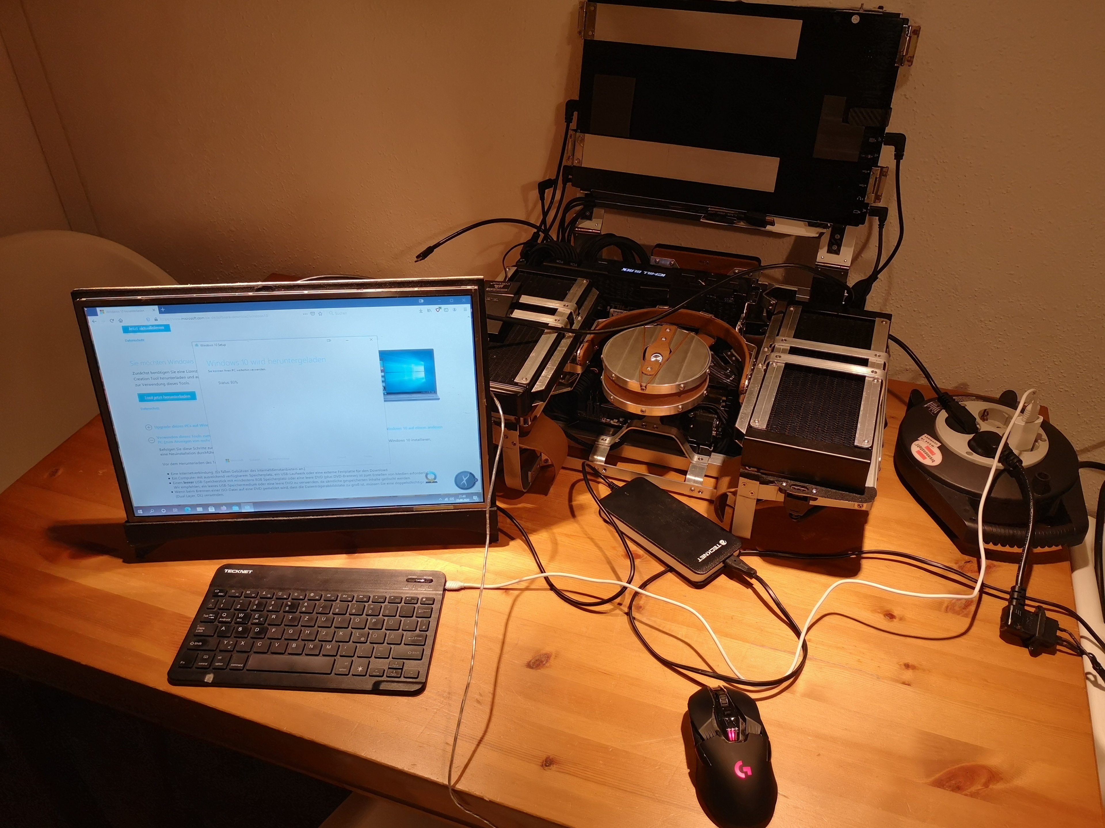

Kurz vor dem Ziel wurde ich nun doch gestoppt. Der Koffer lief schon geschmeidig, bis auf einmal alle drei Monitore ausfielen. Seit ein paar Tagen bin ich nun schon auf der Fehlersuche, ohne Erfolg.
Einzeln geht's, zusammen nicht...

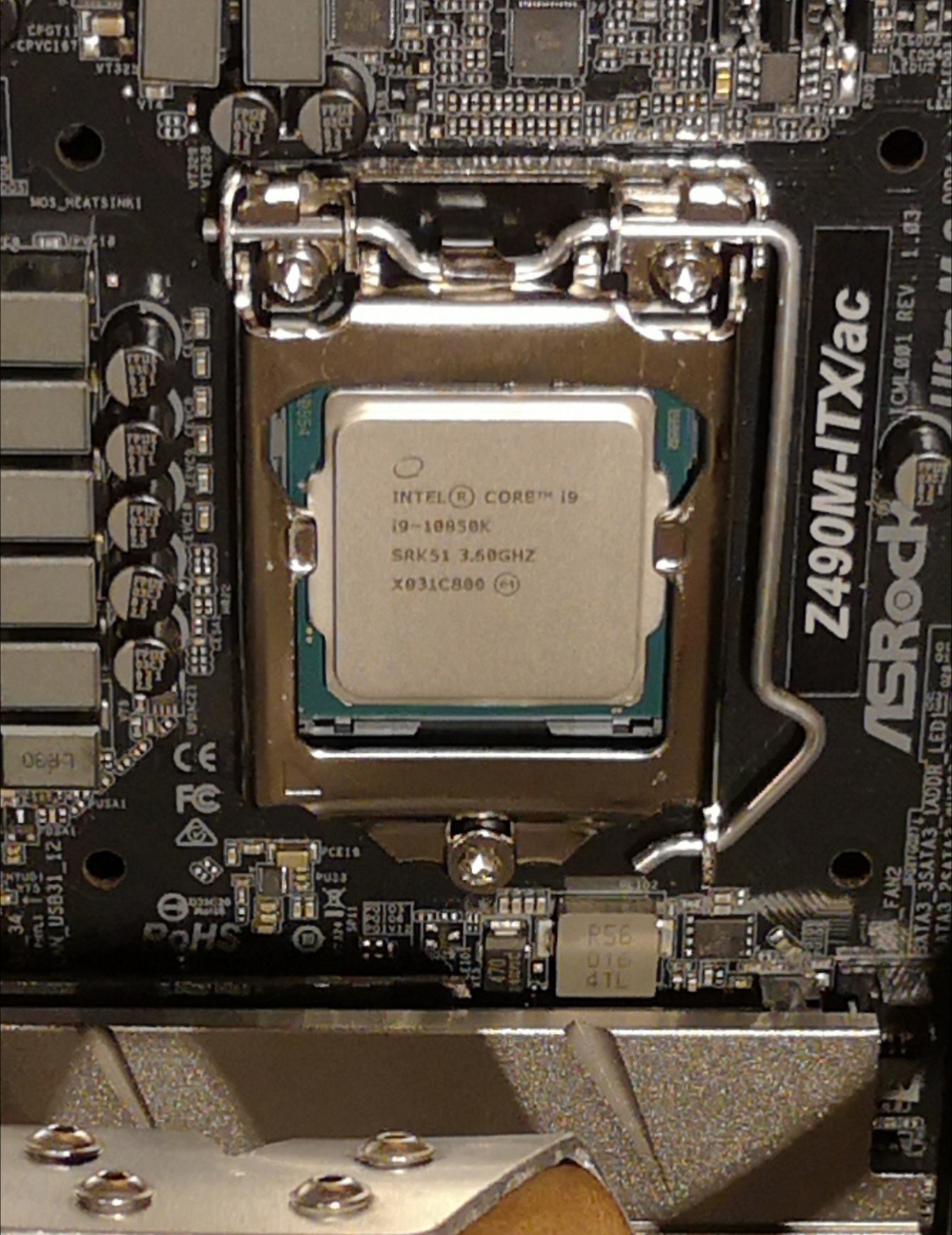

Heute habe ich mich dazu entschlossen, Windows neu aufzusetzen, da evtl. Das kopieren meiner beiden SSD's auf eine M. 2 nicht fehlerfrei verlief.
Um das ganze nicht erst noch auf die alte Plattform aufzuspielen, gibt's gleich noch ein neues MB mit CPU.
Morgen kommt ein Core i9 10850k und ein Asrock Z490M ITX.
Reaktionen: Unnu

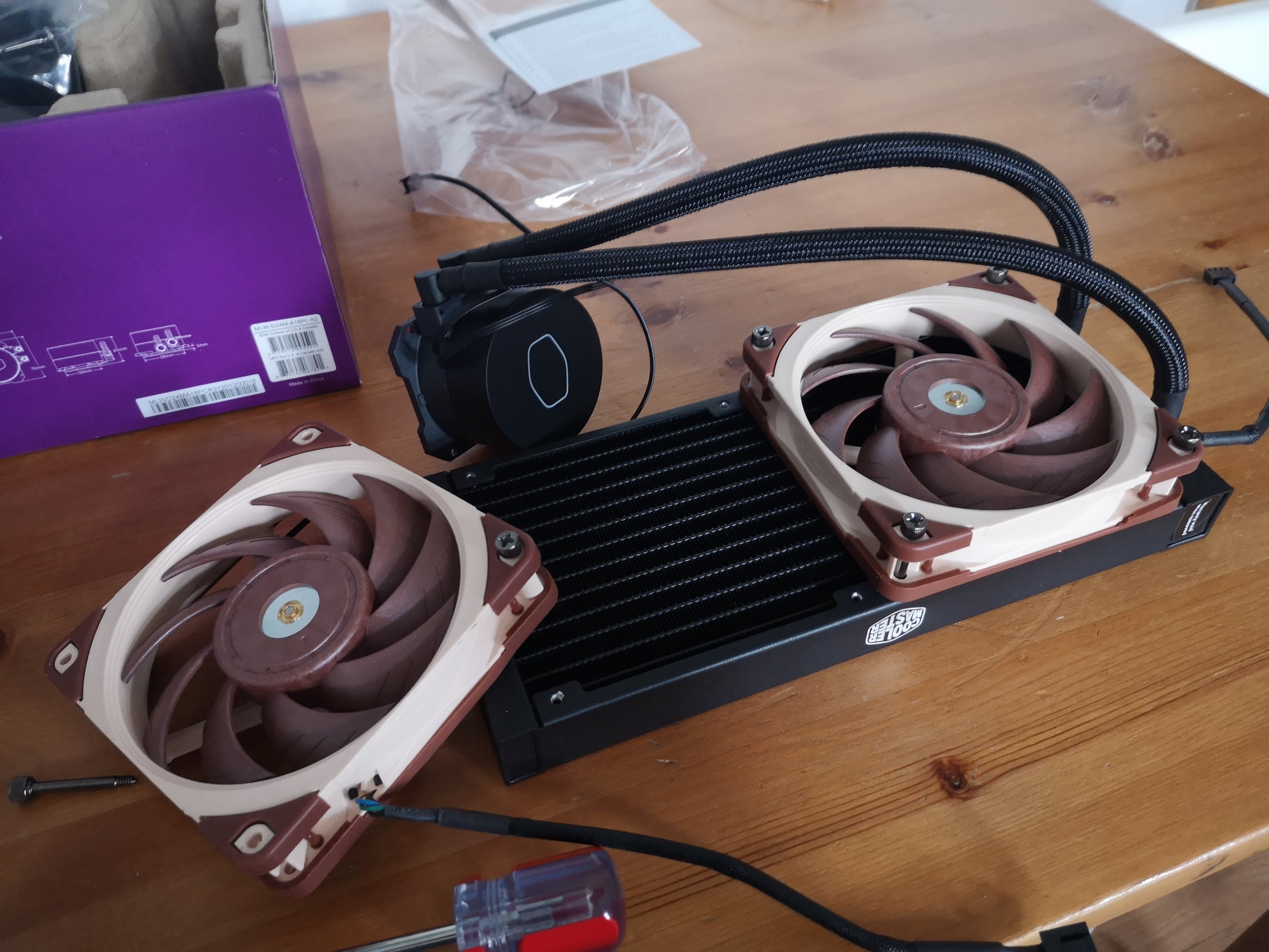

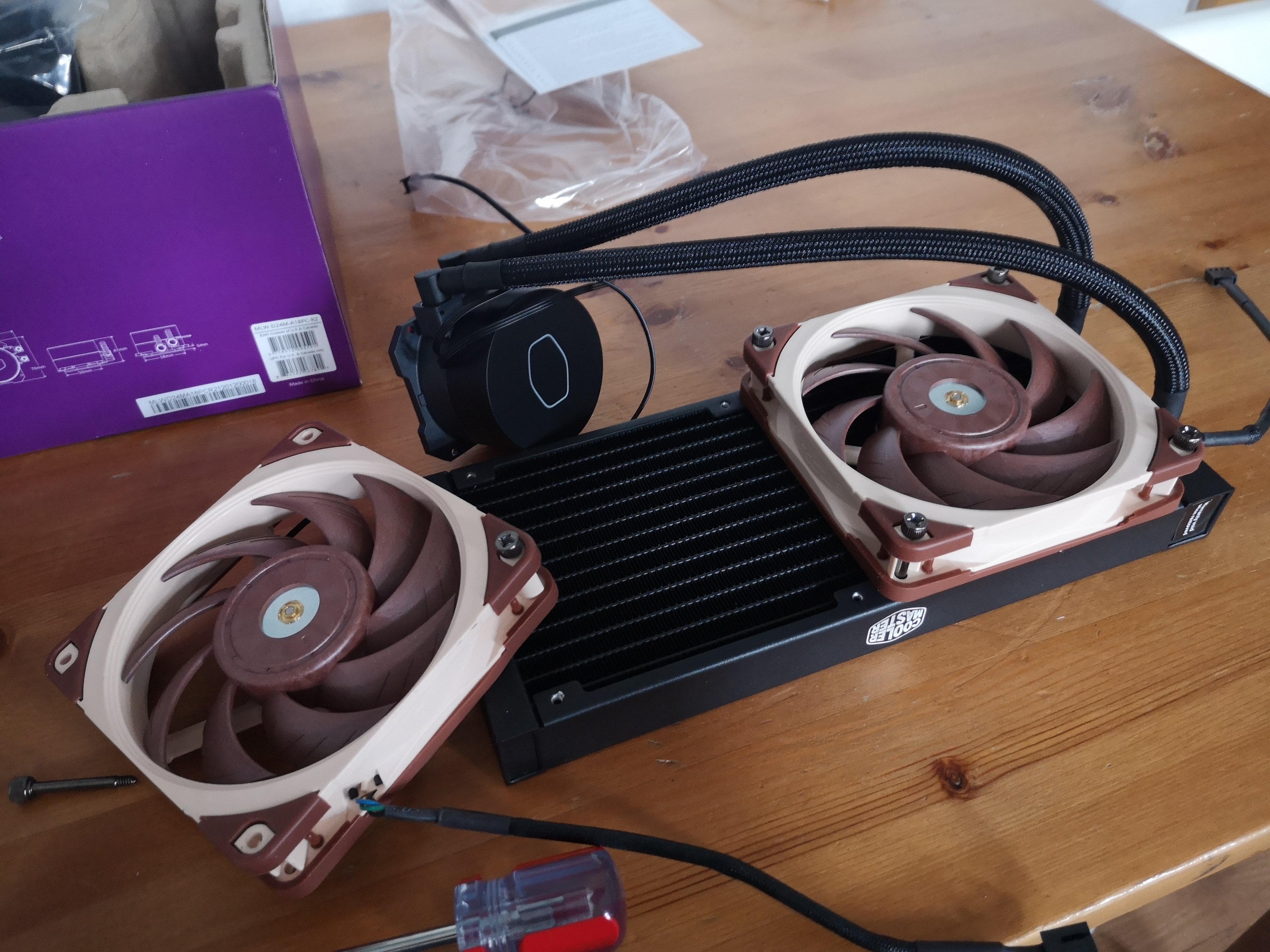

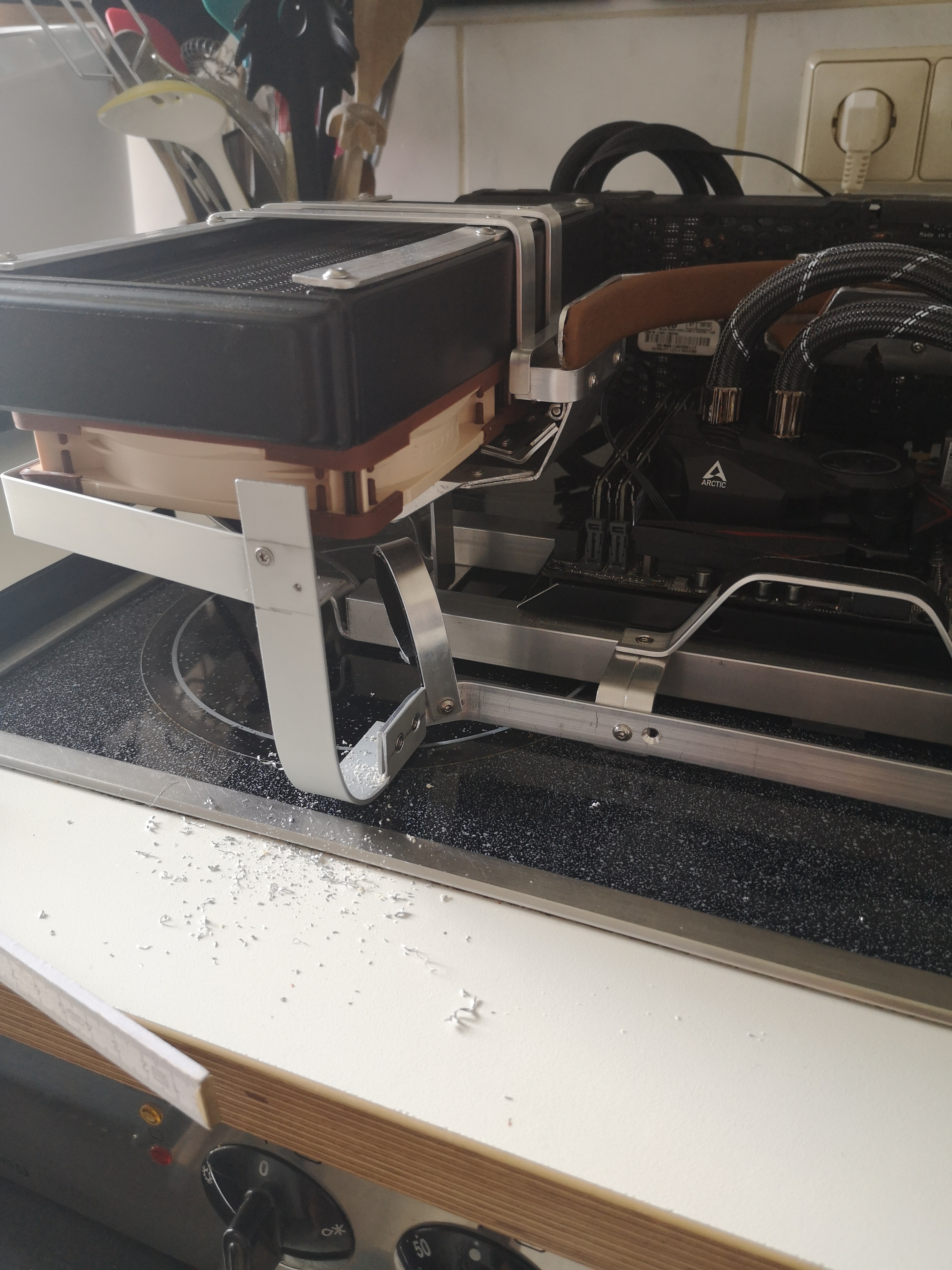

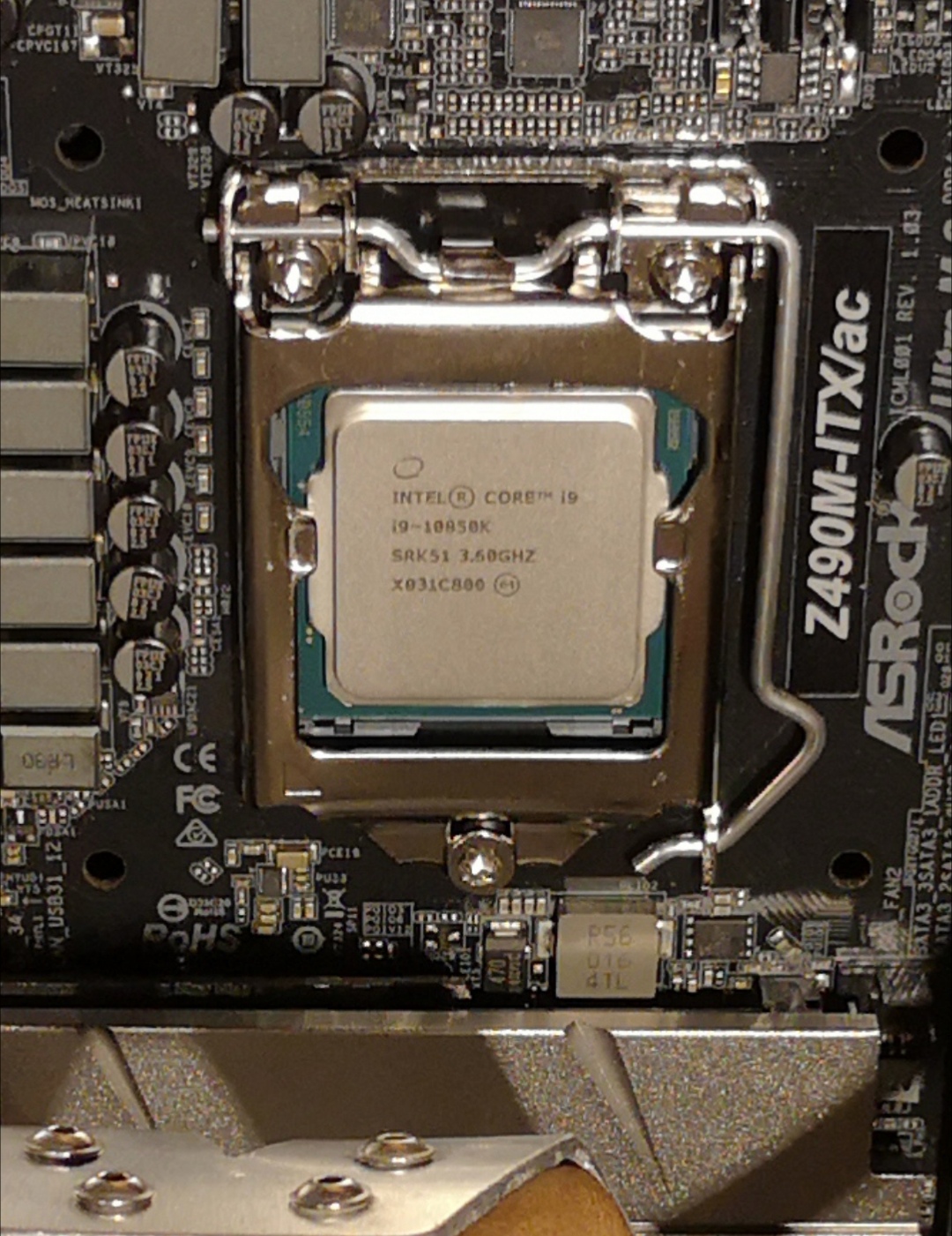

So, das Z490 und der i9 10850K sind in Position. Da auf dem MB der CPU Sockel etwas anders liegt, passt nun leider auch meine Wasserkühlung nicht mehr. Die nach oben ausgehenden Schläuche an der Pumpe sind im Weg.
Also wieder warten auf die Coolermaster Master Liquid 240L. Mit seitlichen Schläuchen sollte es dann wieder passen.
Morgen weiß ich mehr...

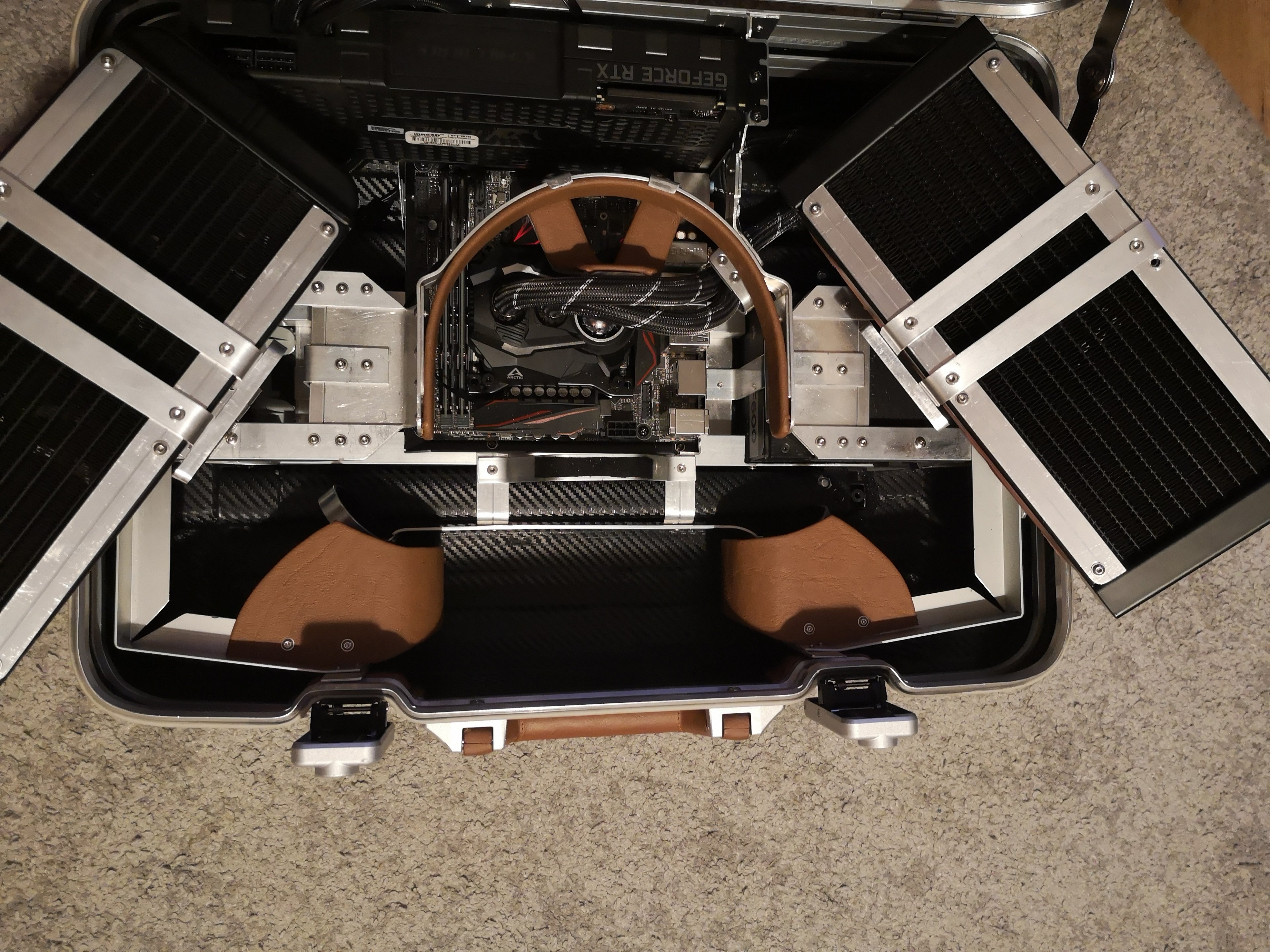

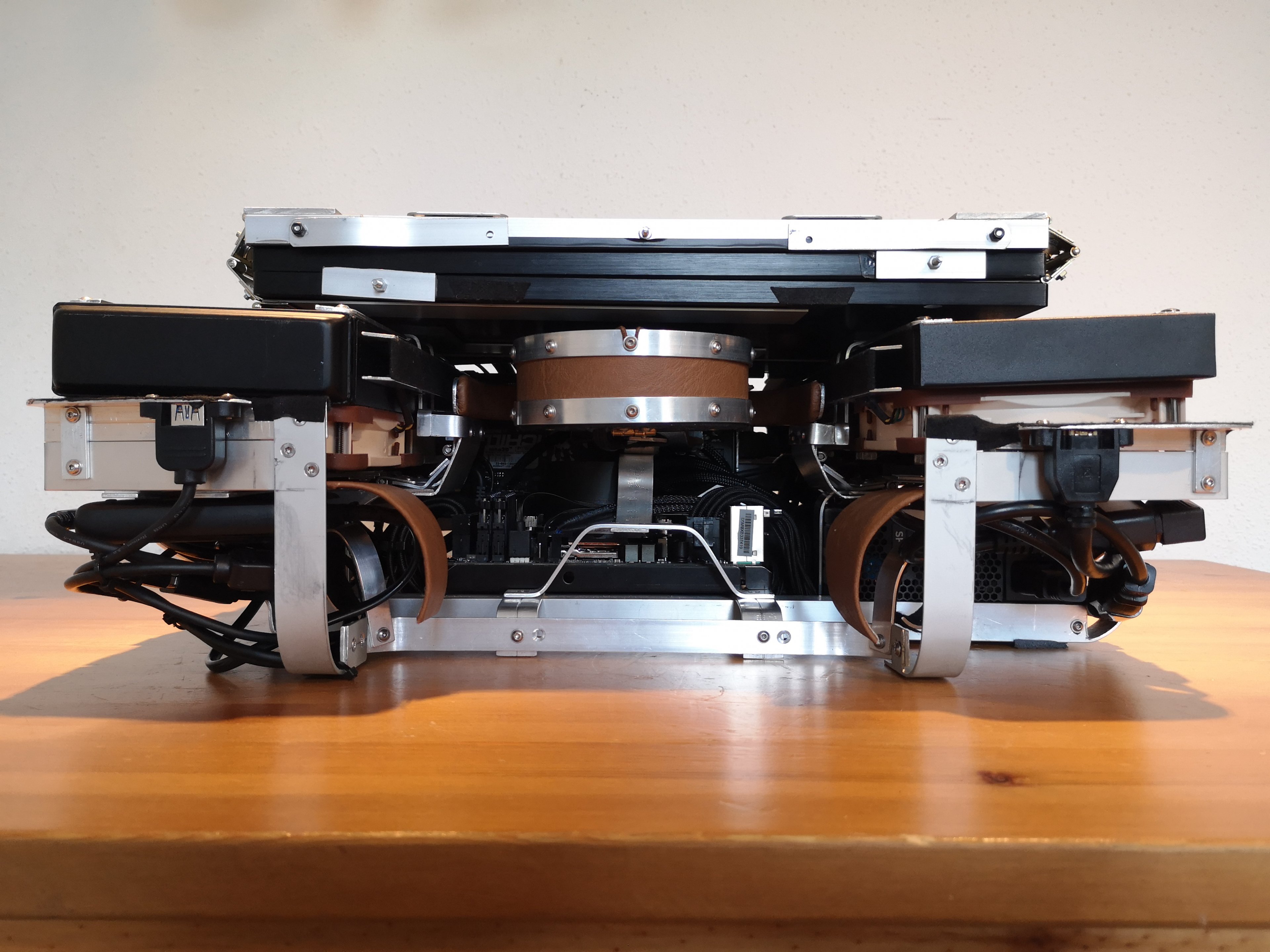

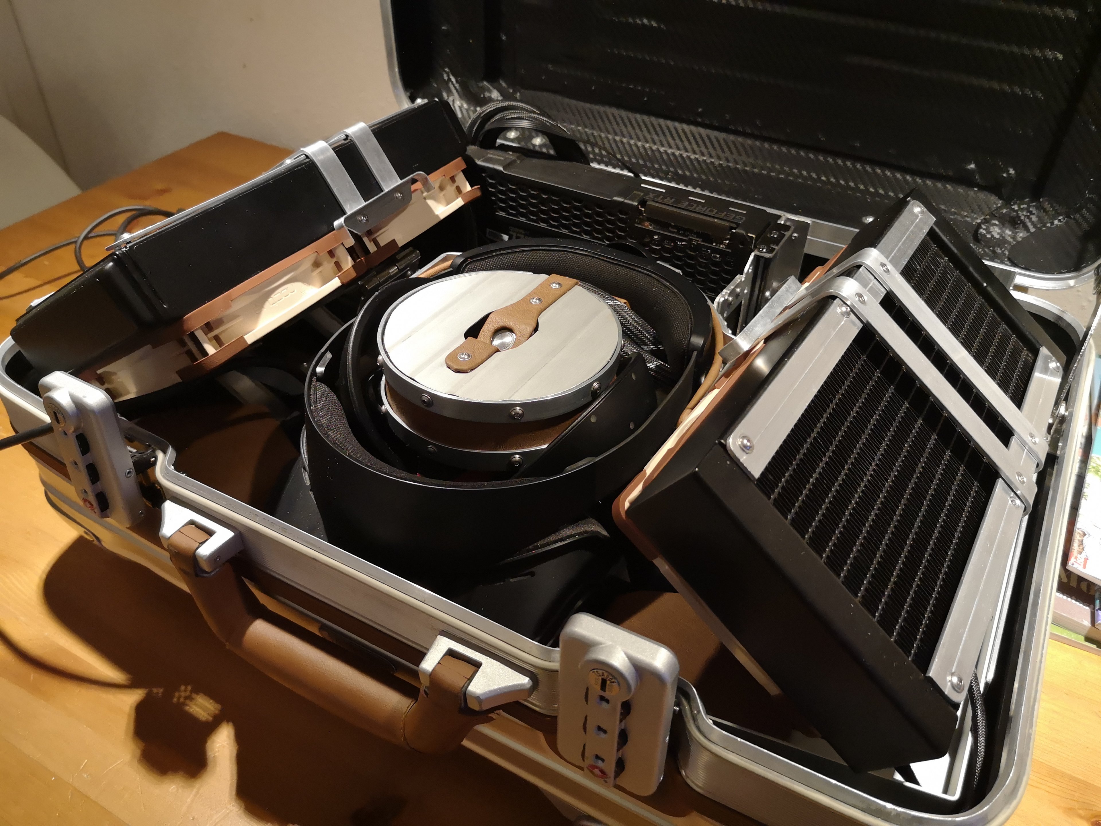

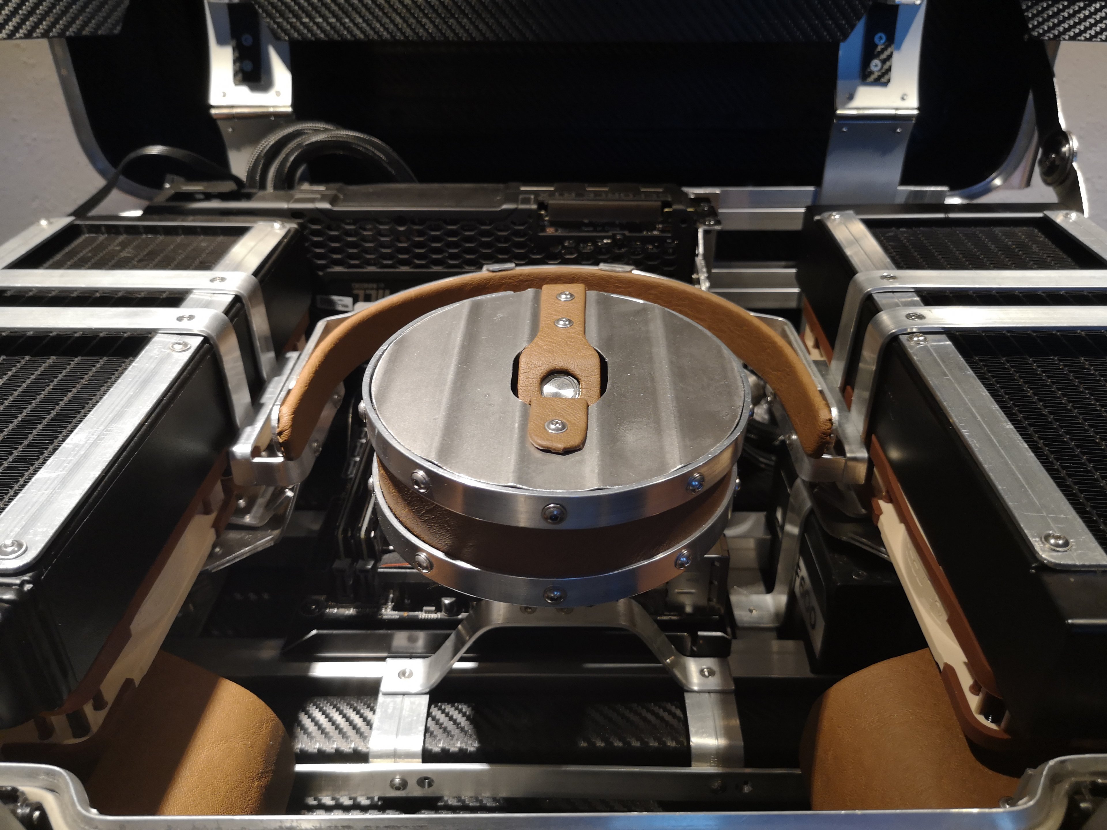

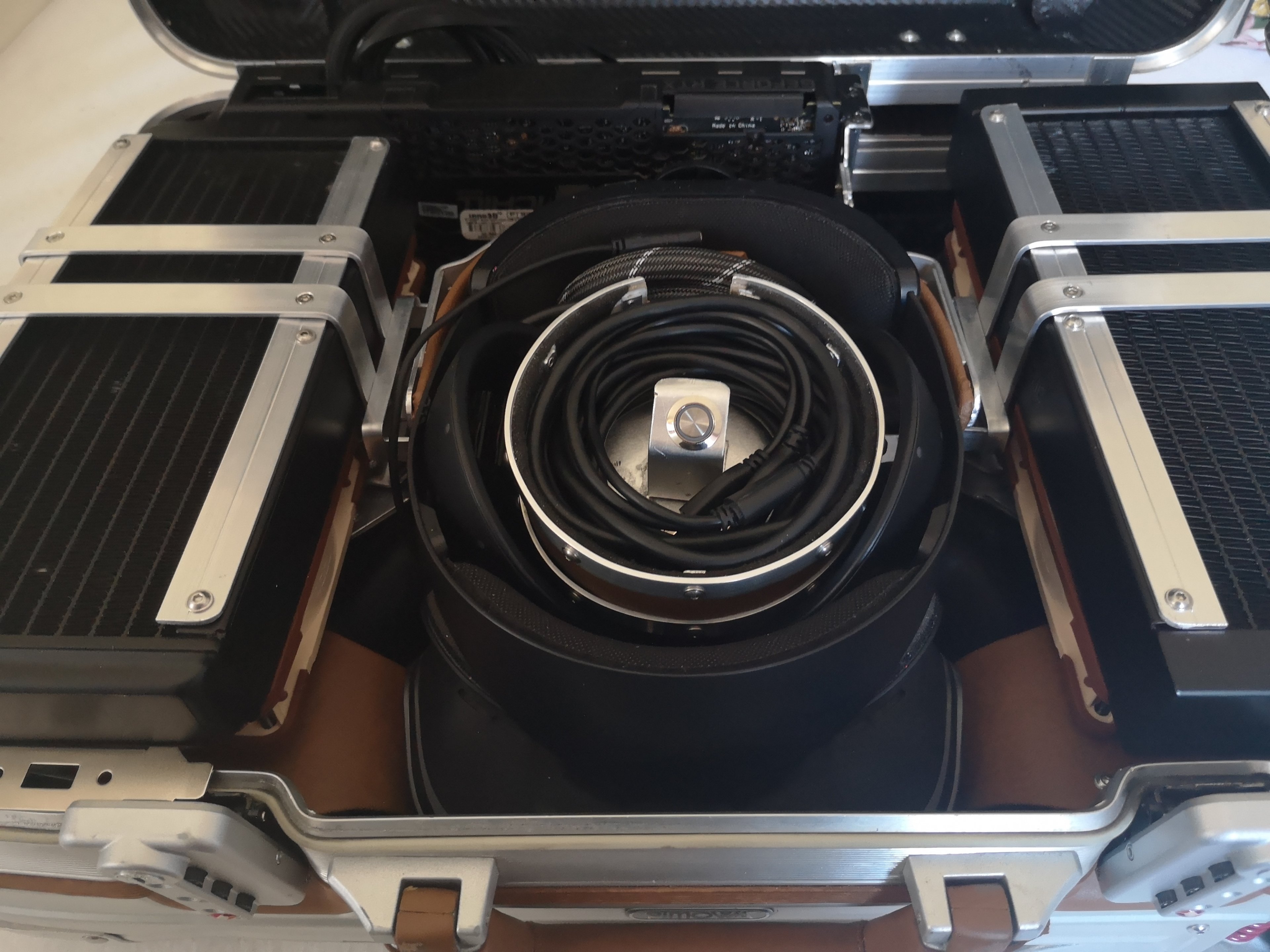

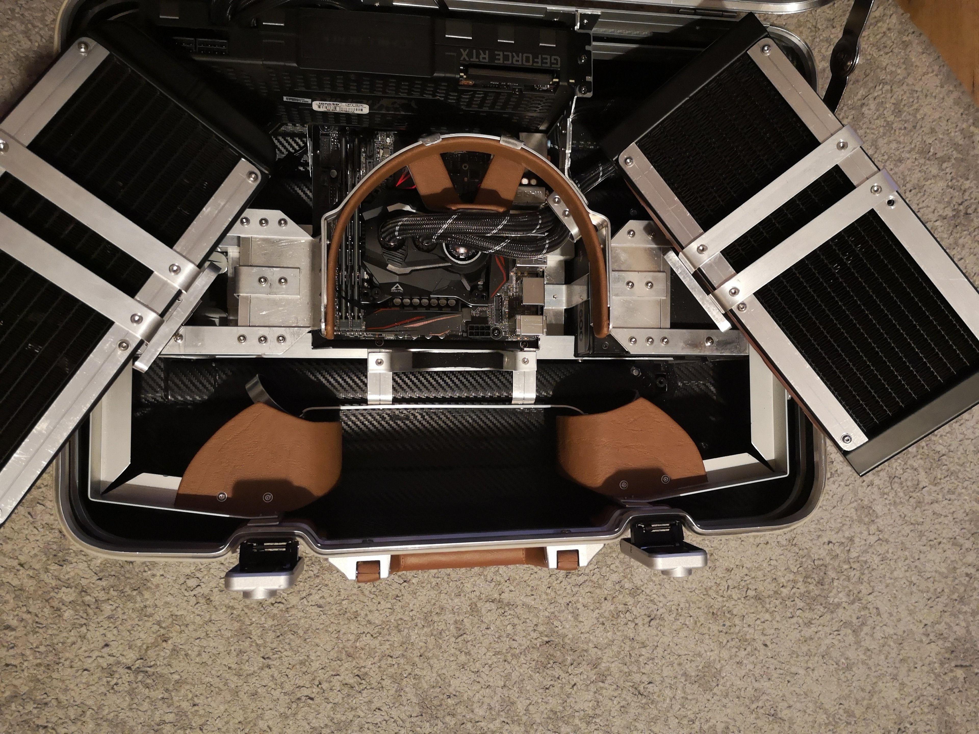

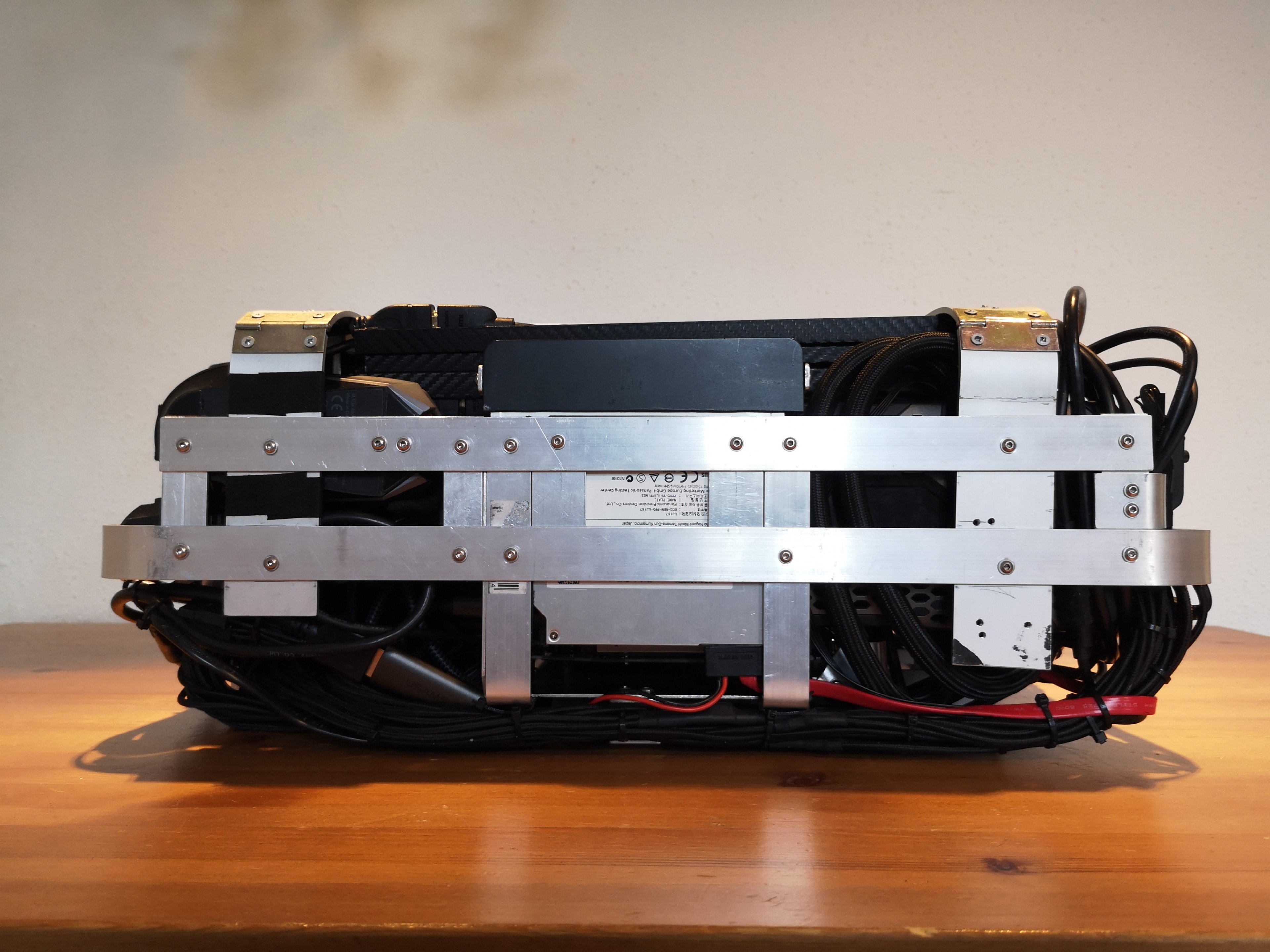

Sooo....

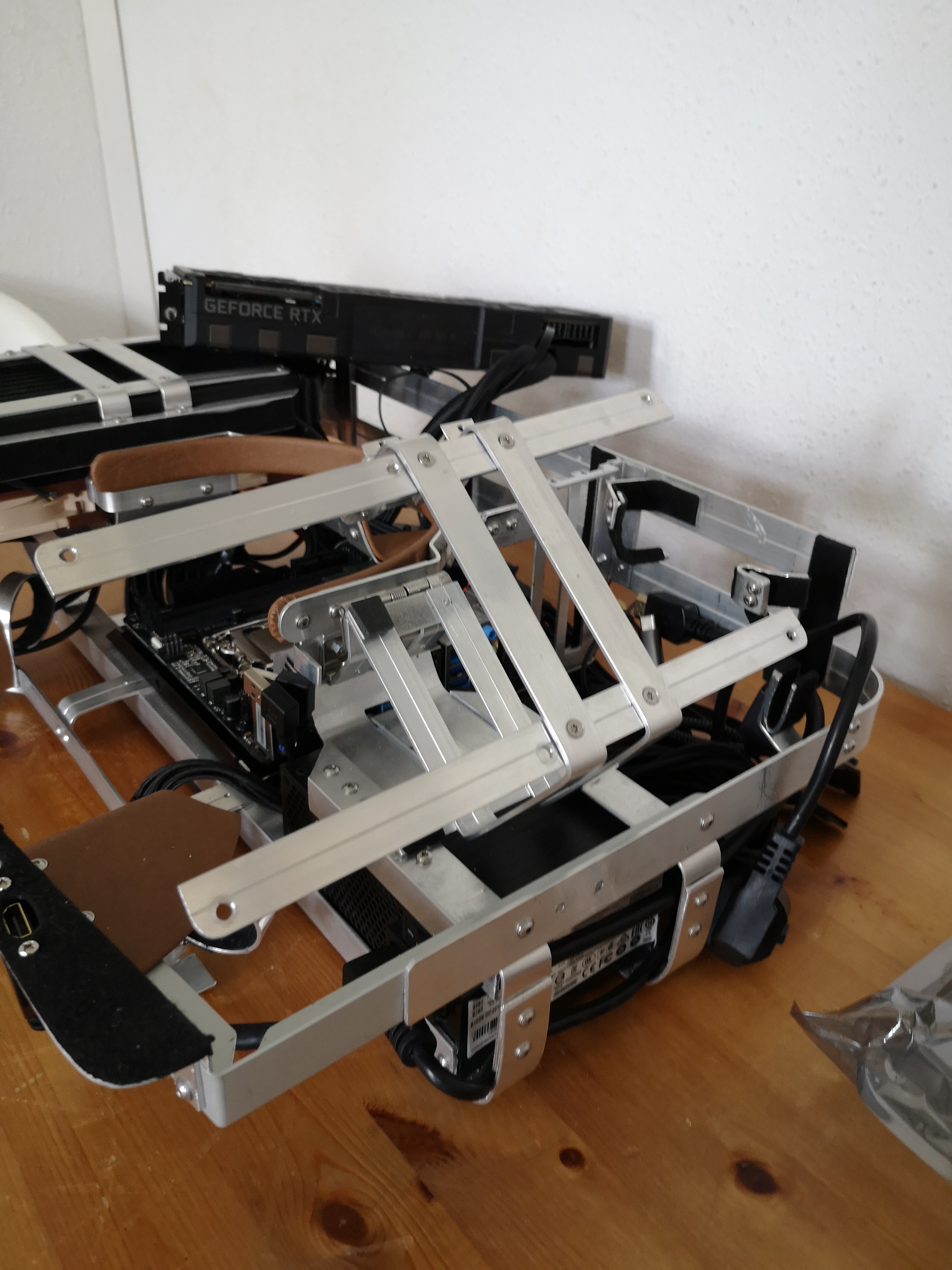

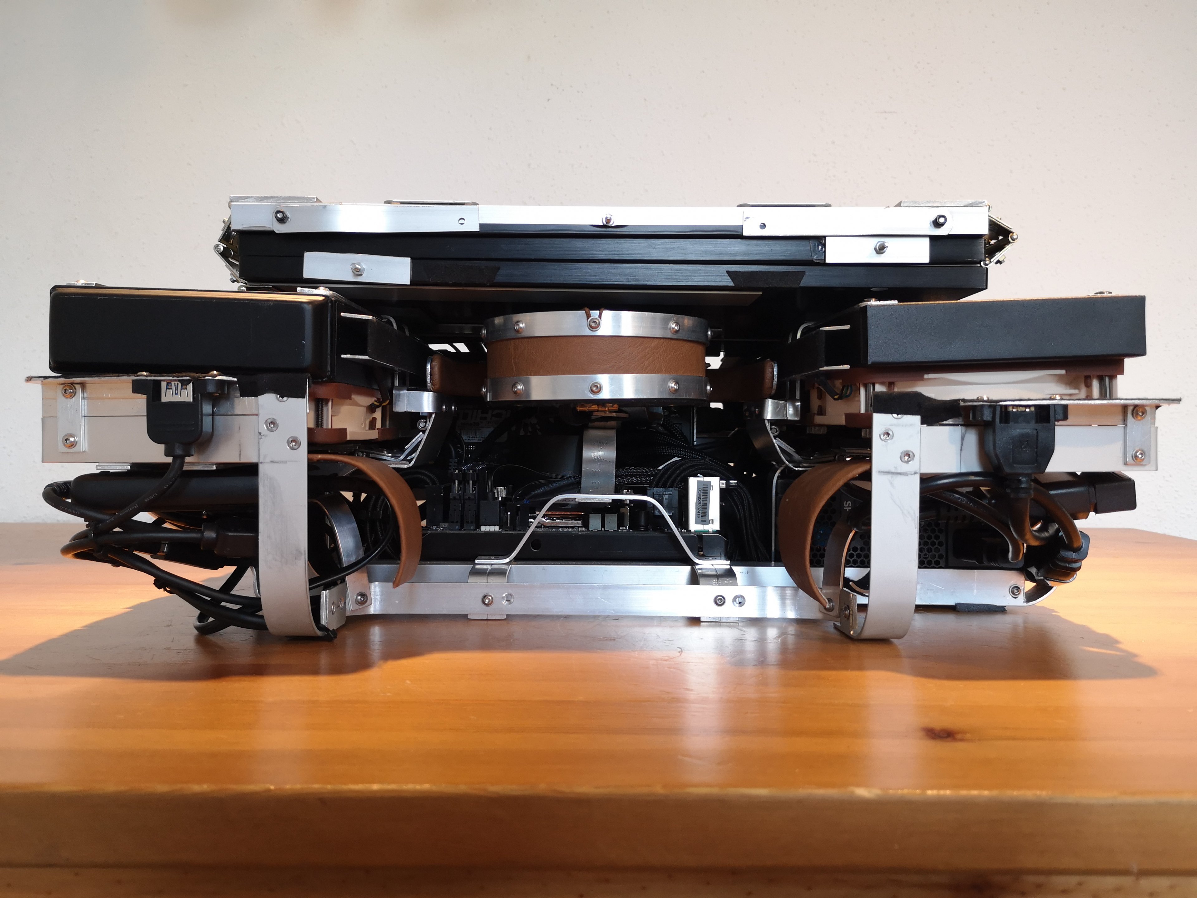

Über zwei Monate sind ohne irgend einen Handschlag am Rechner vergangen. Ich bin Anfang September umgezogen und hatte zig tausend andere Dinge um die Ohren.

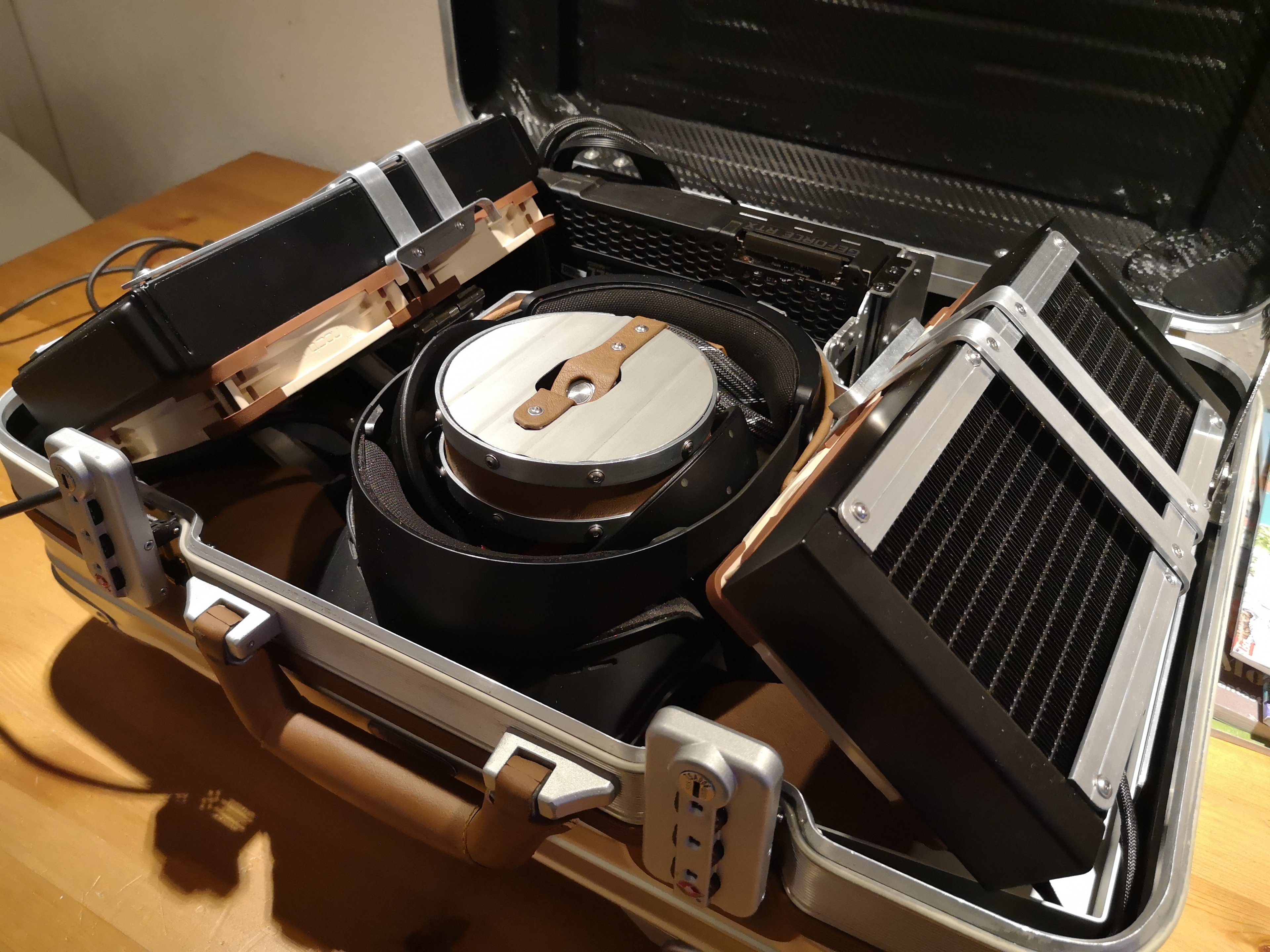

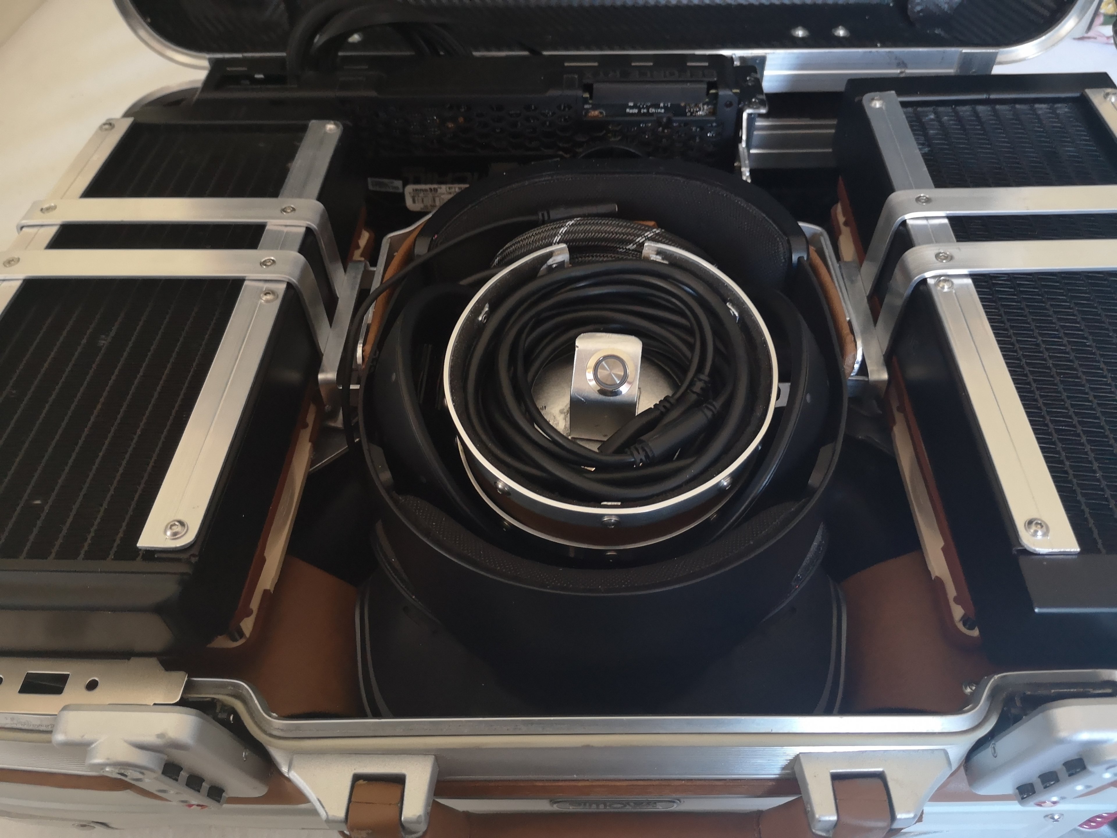

Aber, es ist geschafft und das Beste, der Rechner war noch vor dem Umzug fertig. Ein paar Kabel der WLAN Antennen sind noch zu verlegen, mehr nicht und so langsam bleibt wieder etwas Zeit zu zocken...

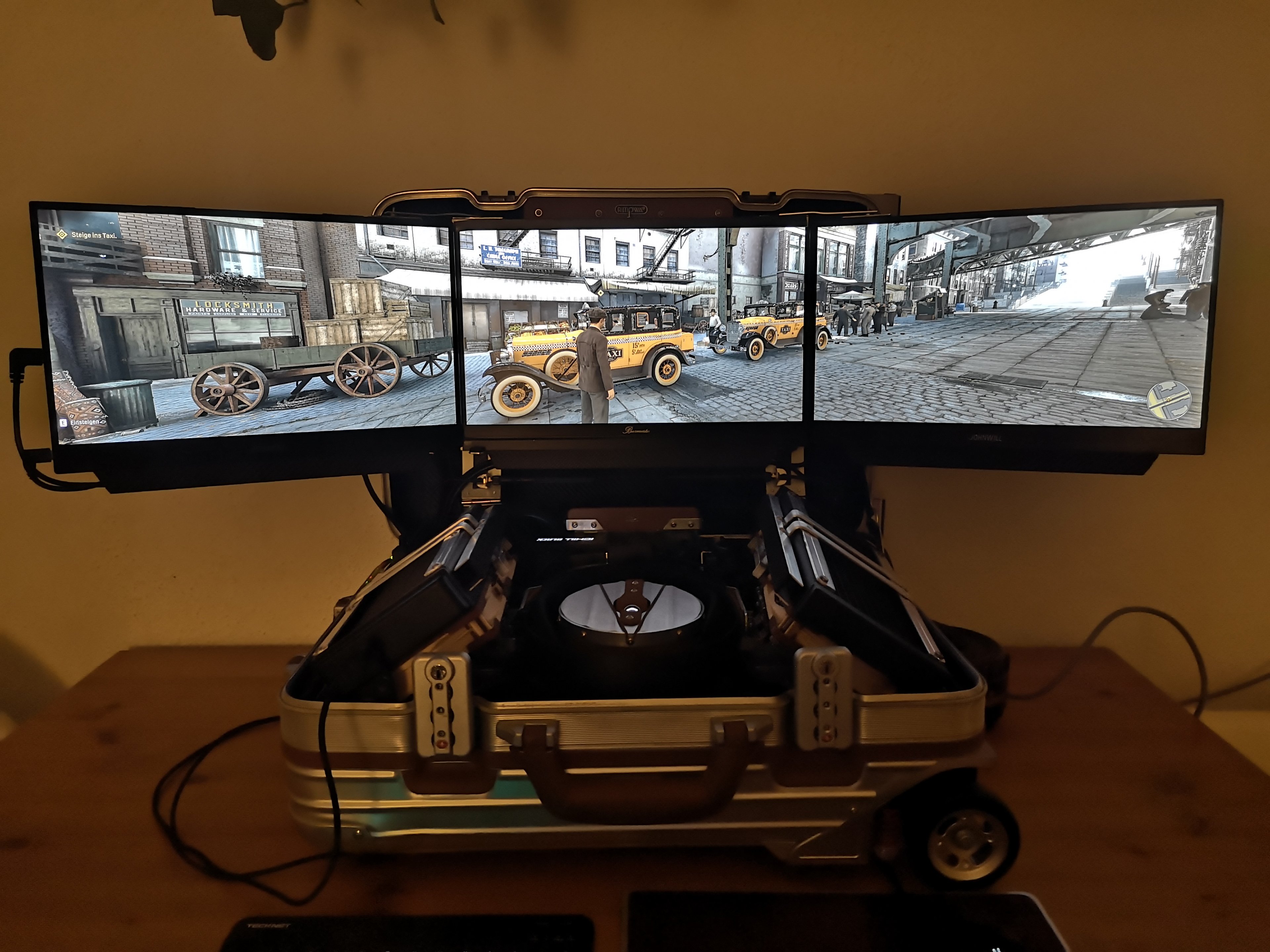

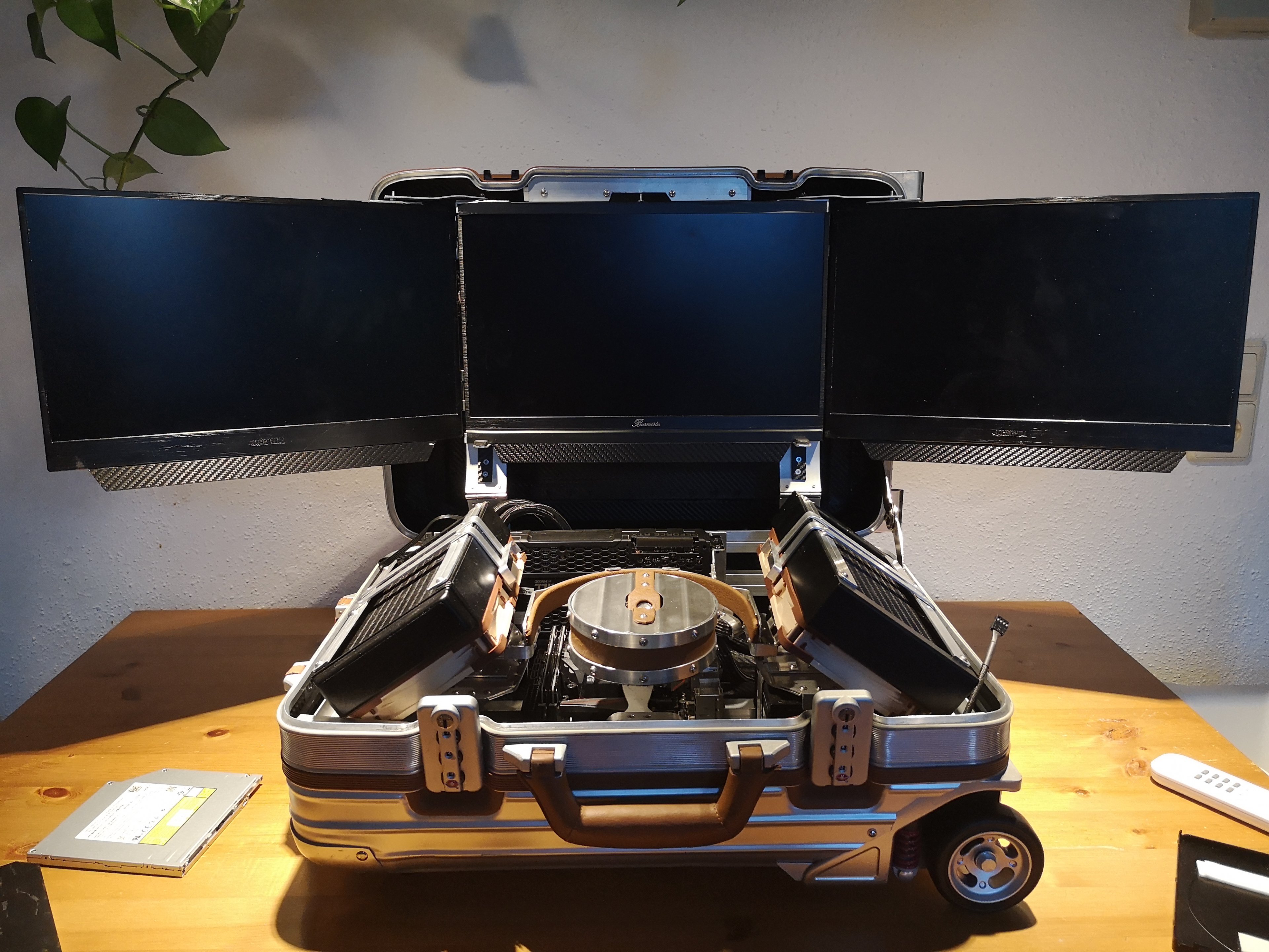

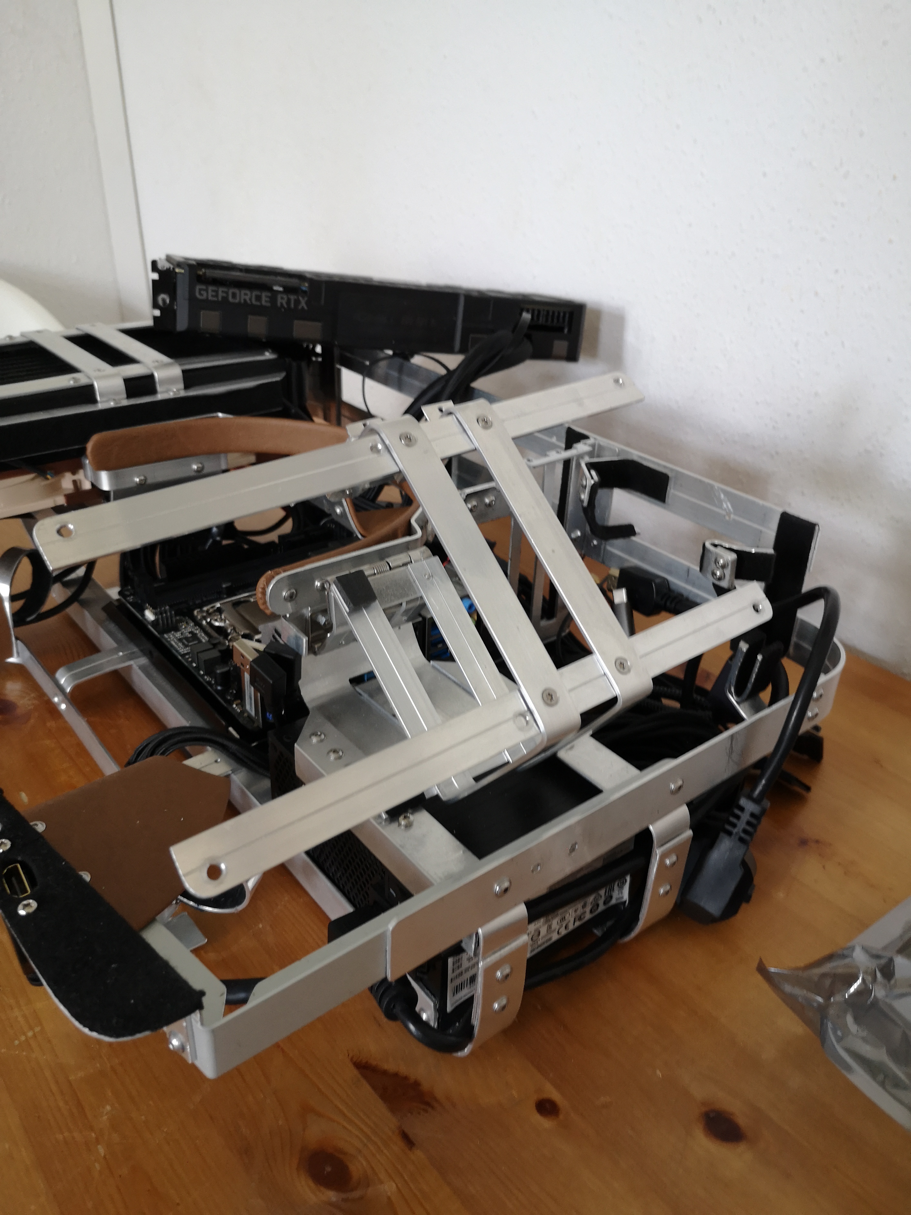

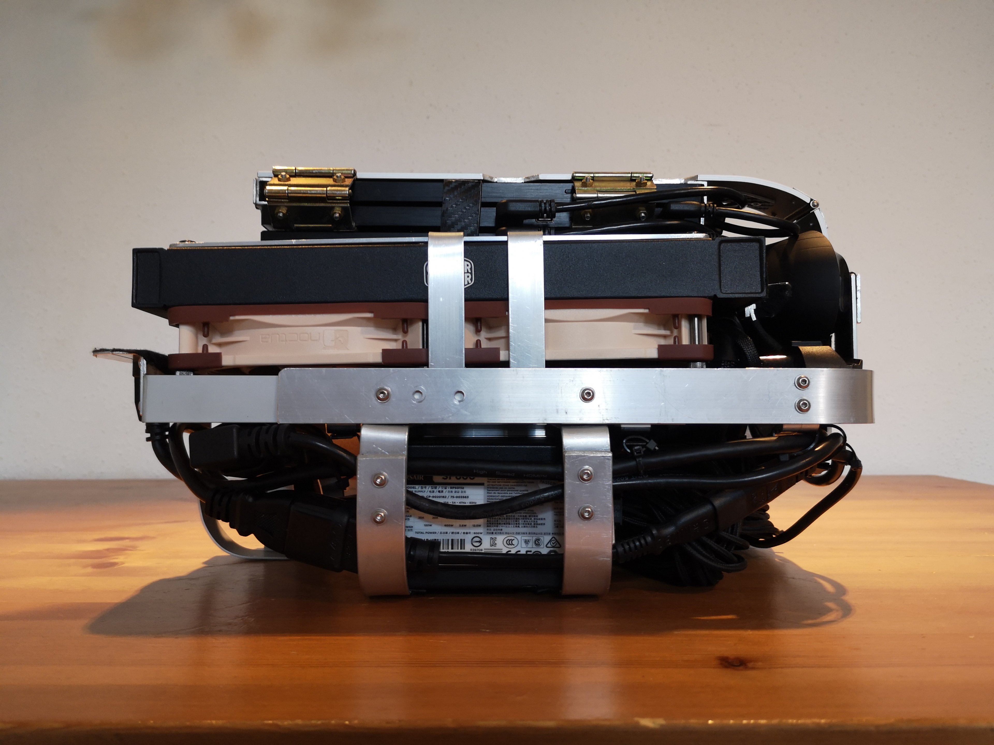

Hier noch ein paar Bilder, auch schön zu sehen wie man den ganzen Block heraus nehmen kann. So ist er in nahezu jeden anderen Koffer ein zu bauen. Und die Maus hat nun auch Ihren Platz gefunden.
Mafia:DE in 5760x1080 und das Bluray Laufwerk mit etwas Leder angepasst.
