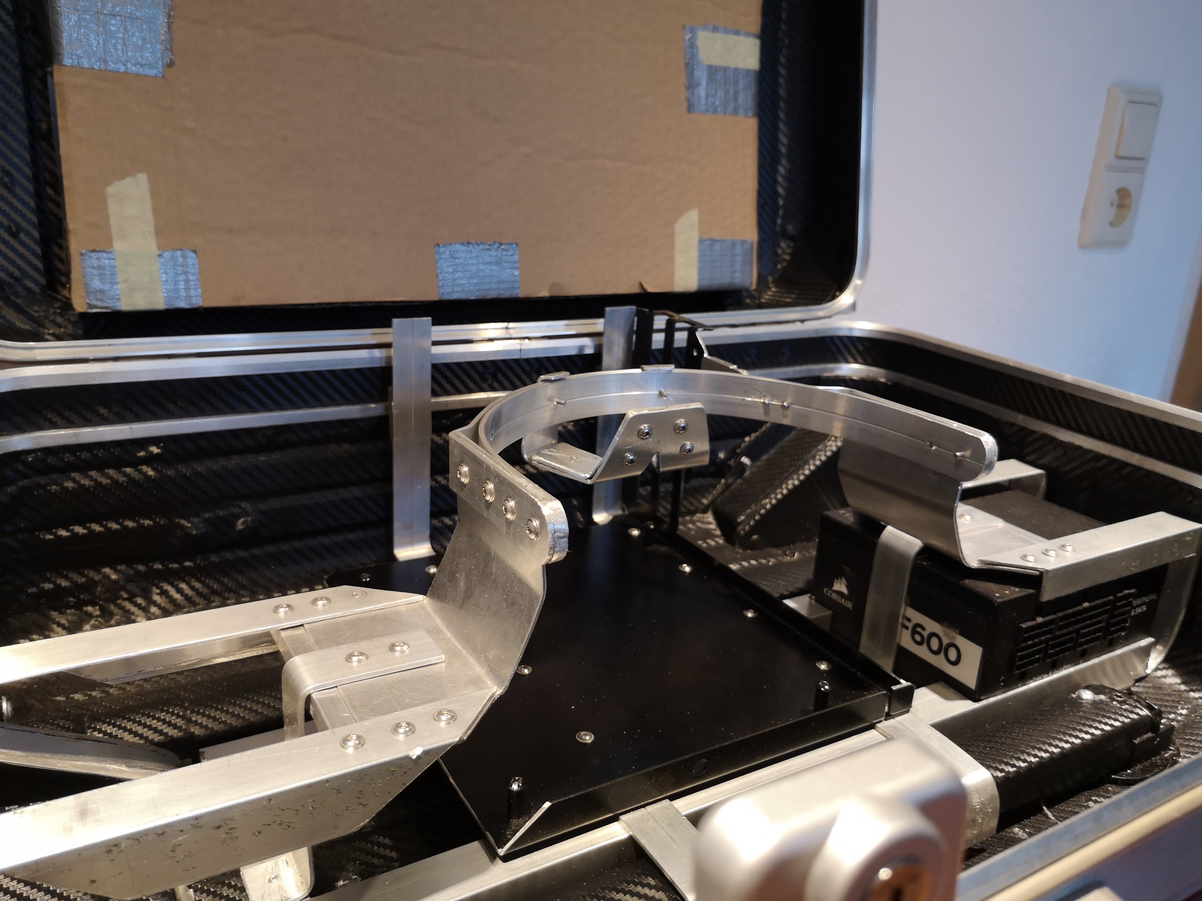

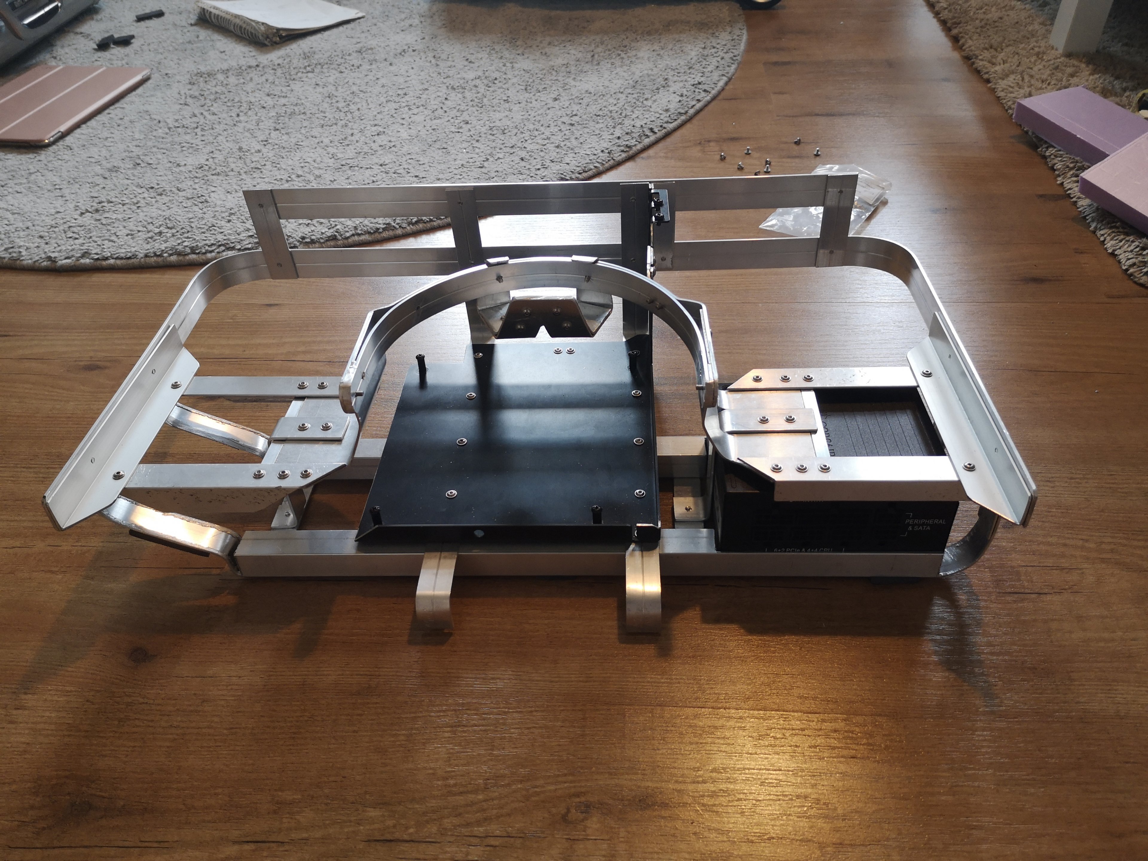

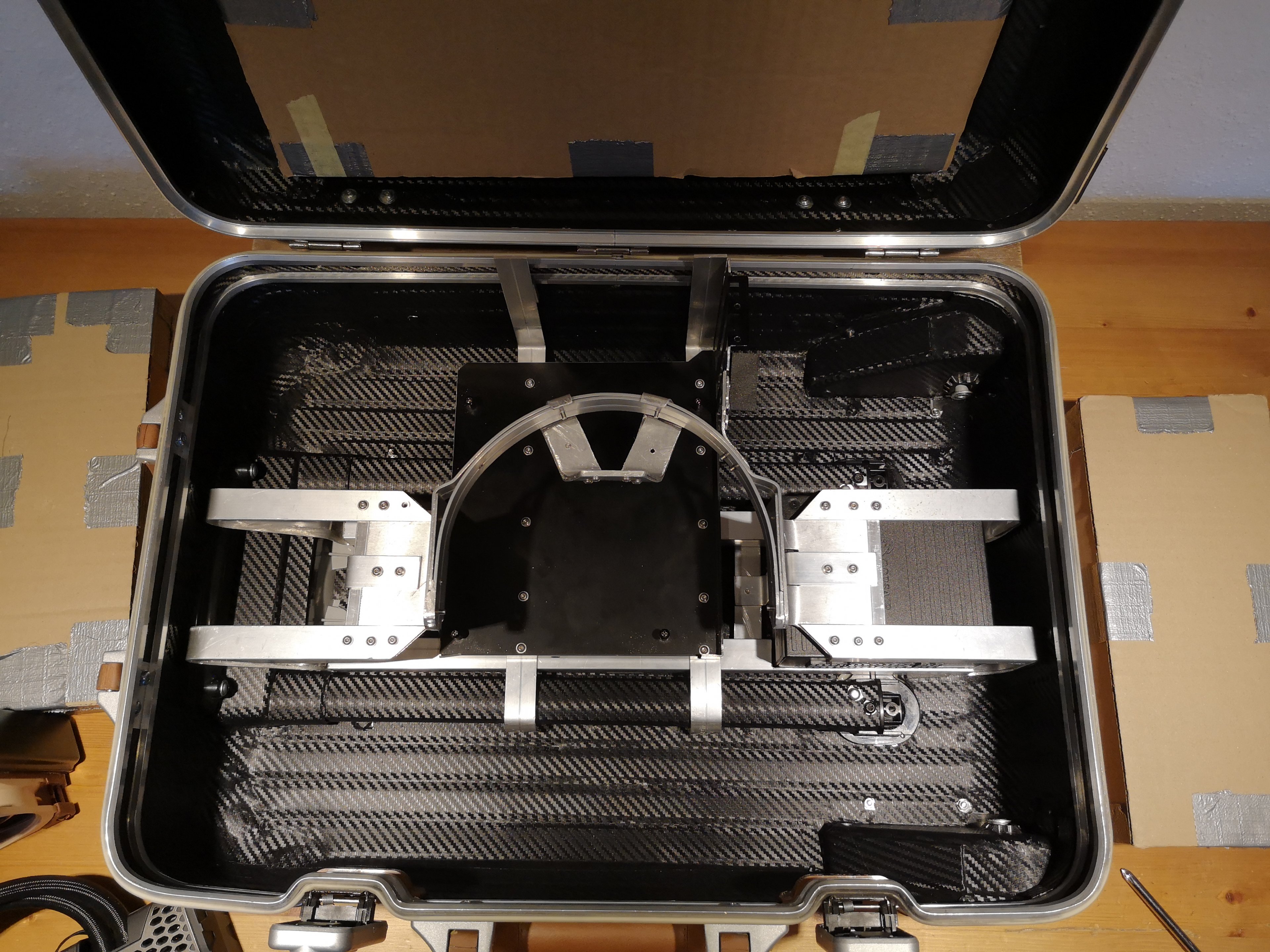

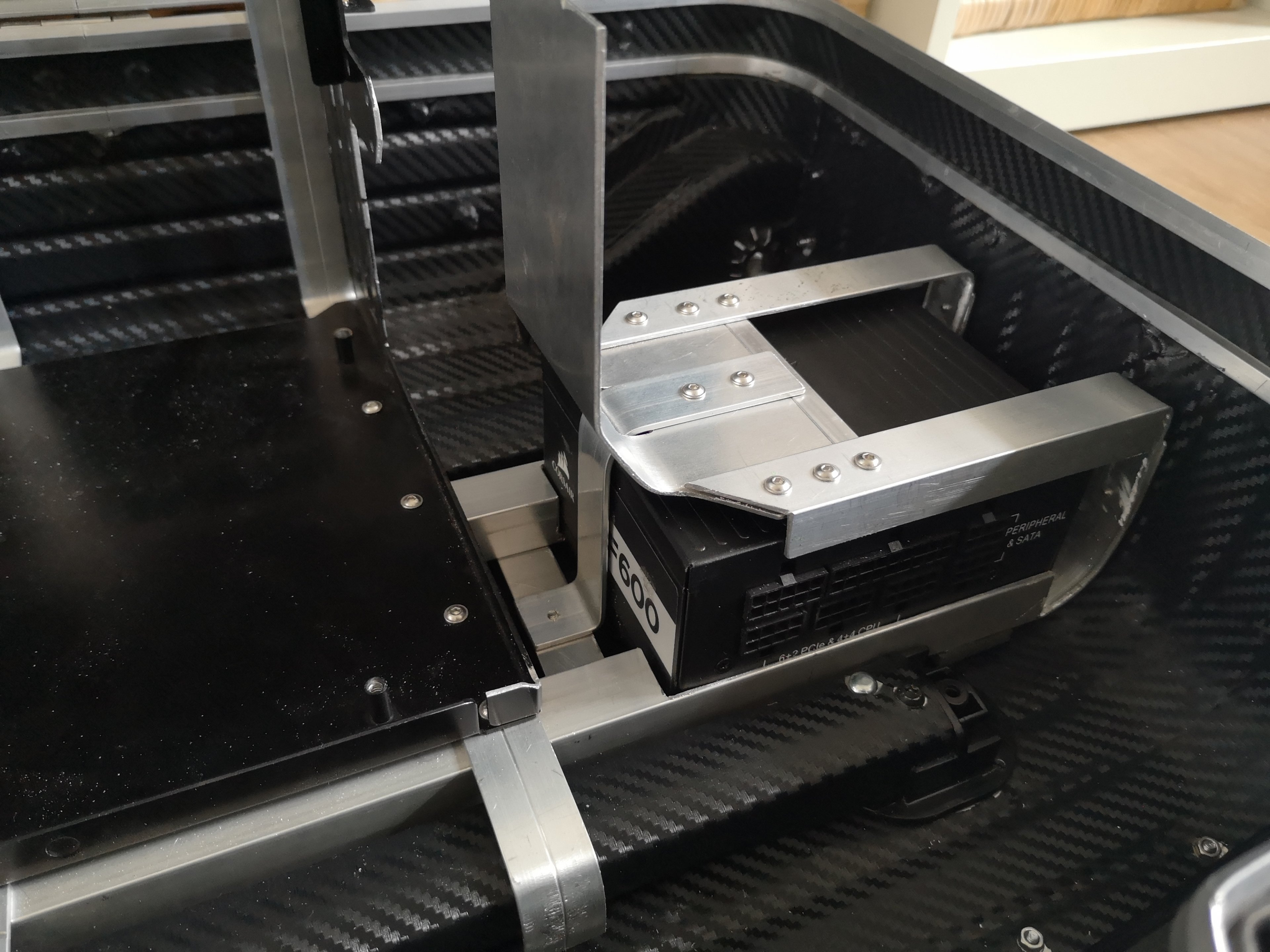

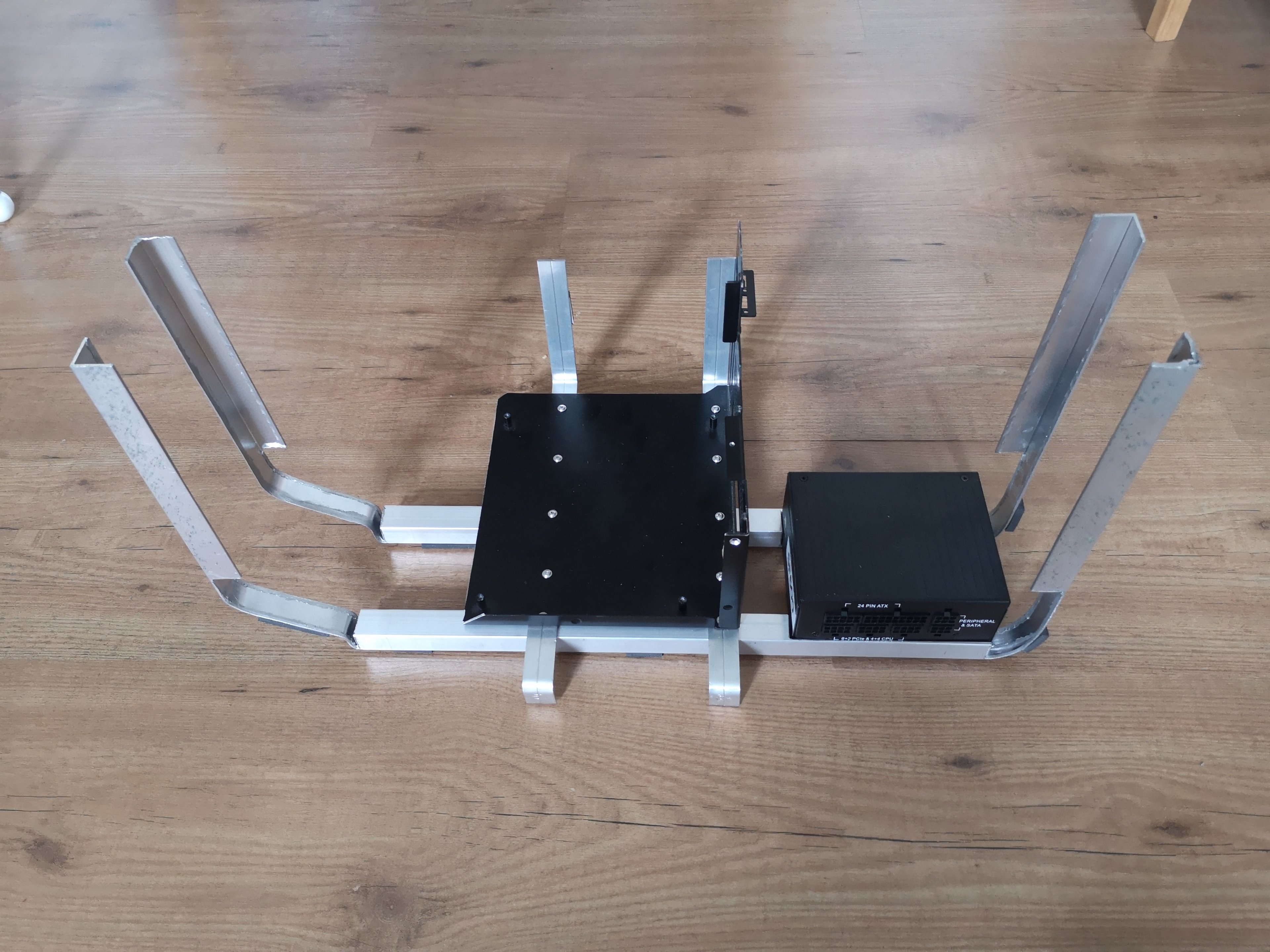

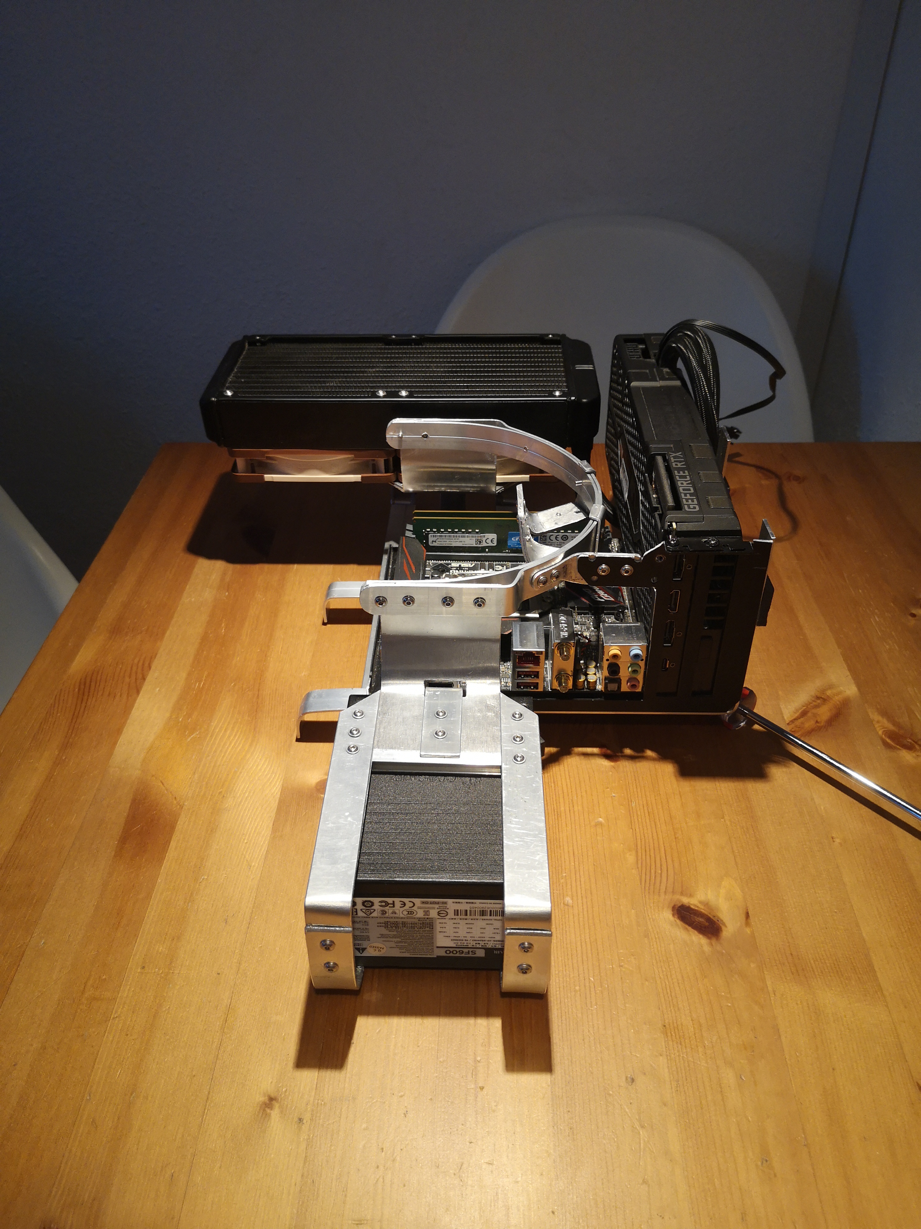

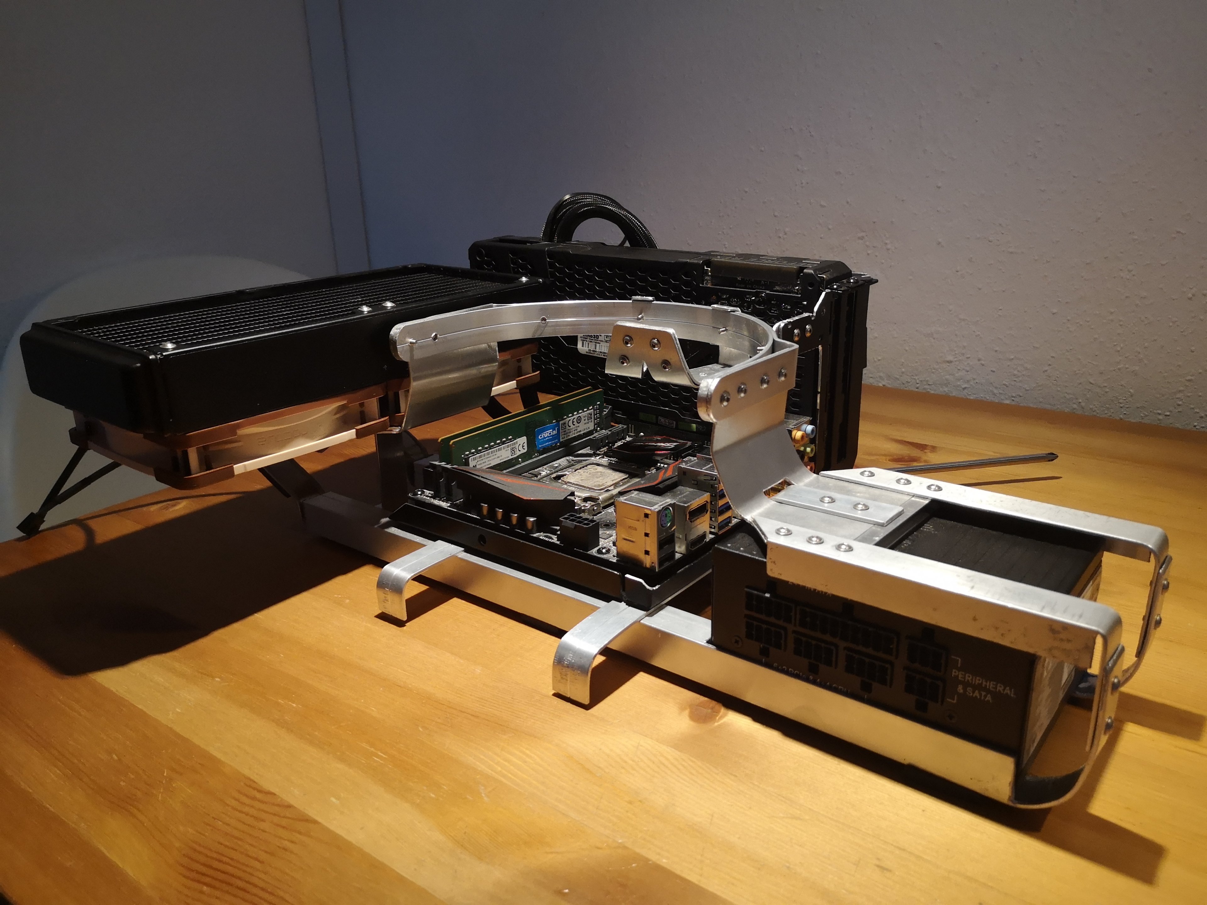

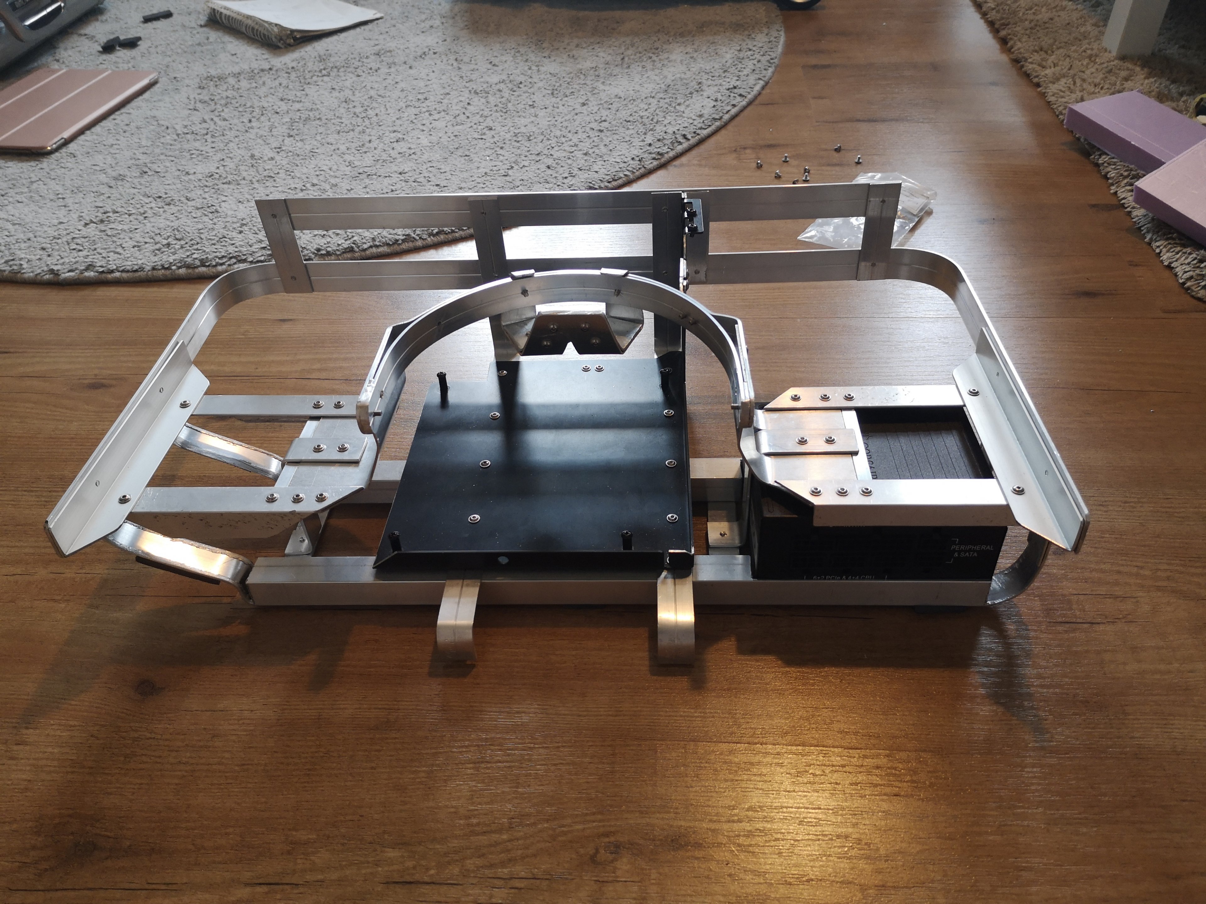

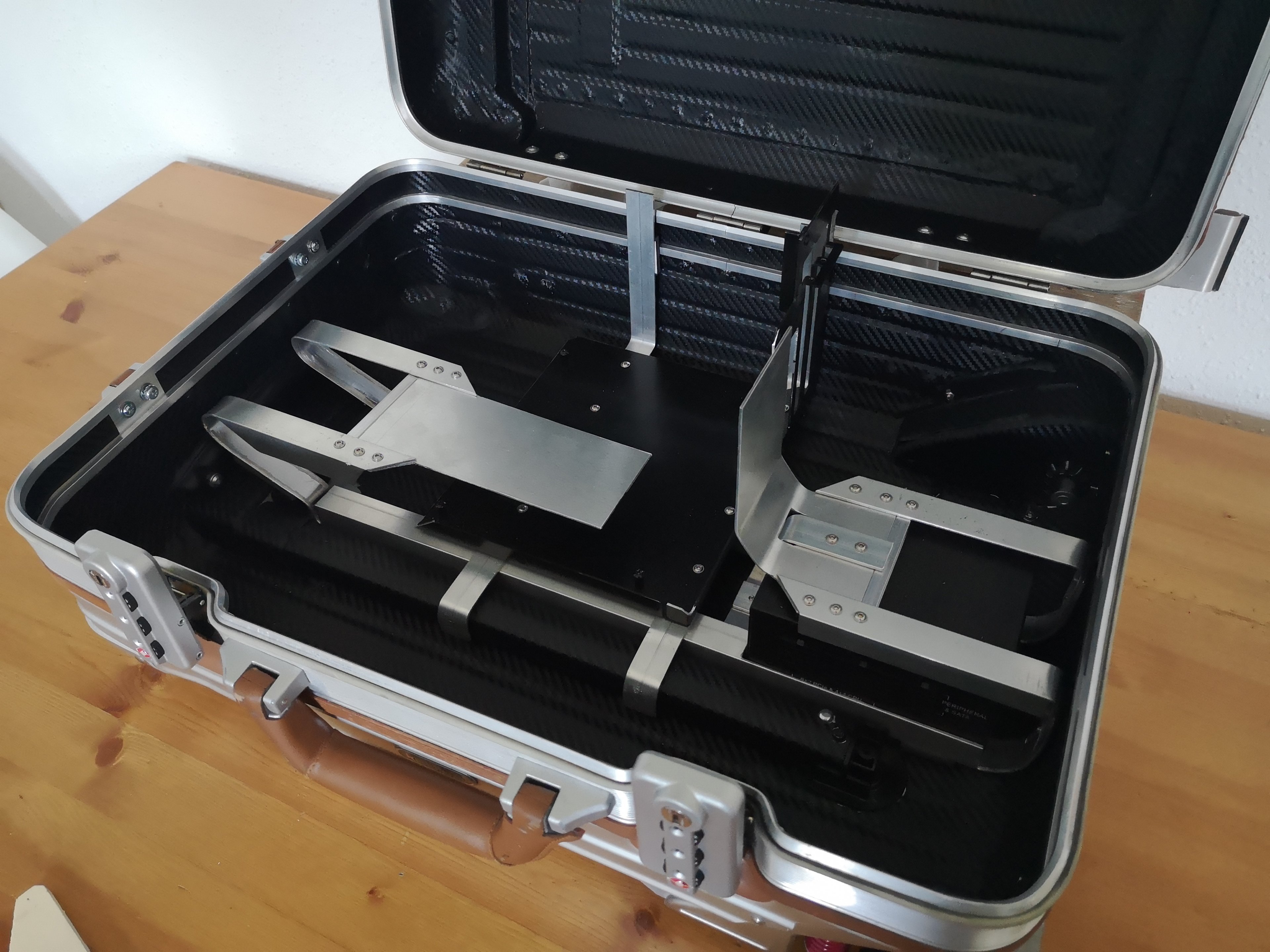

Die Netzteilhalterung sitzt.
Als nächstes die andere Seite ganau so hinzaubern, dann geht's an die Auflage für die Vr Brille.

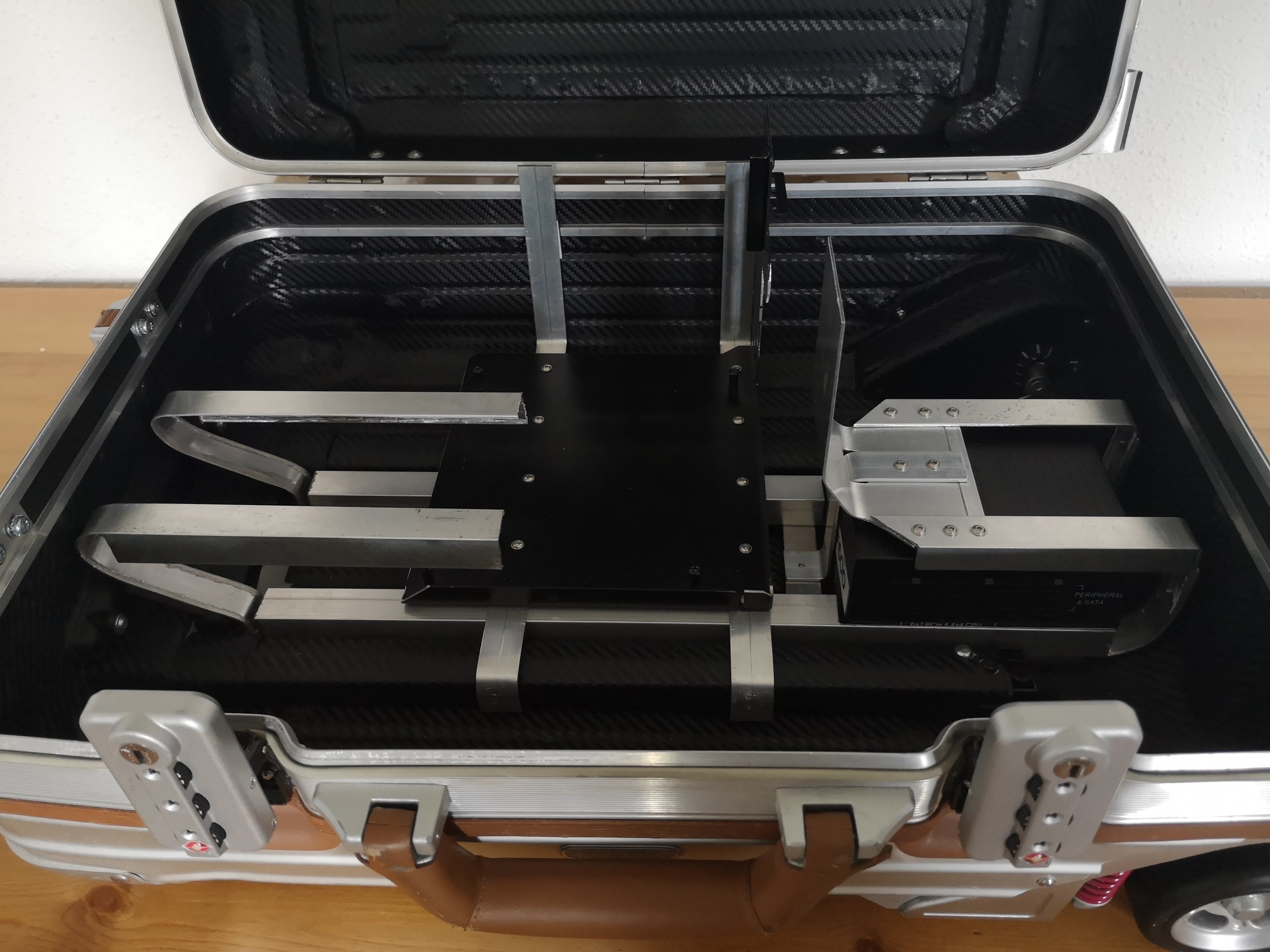

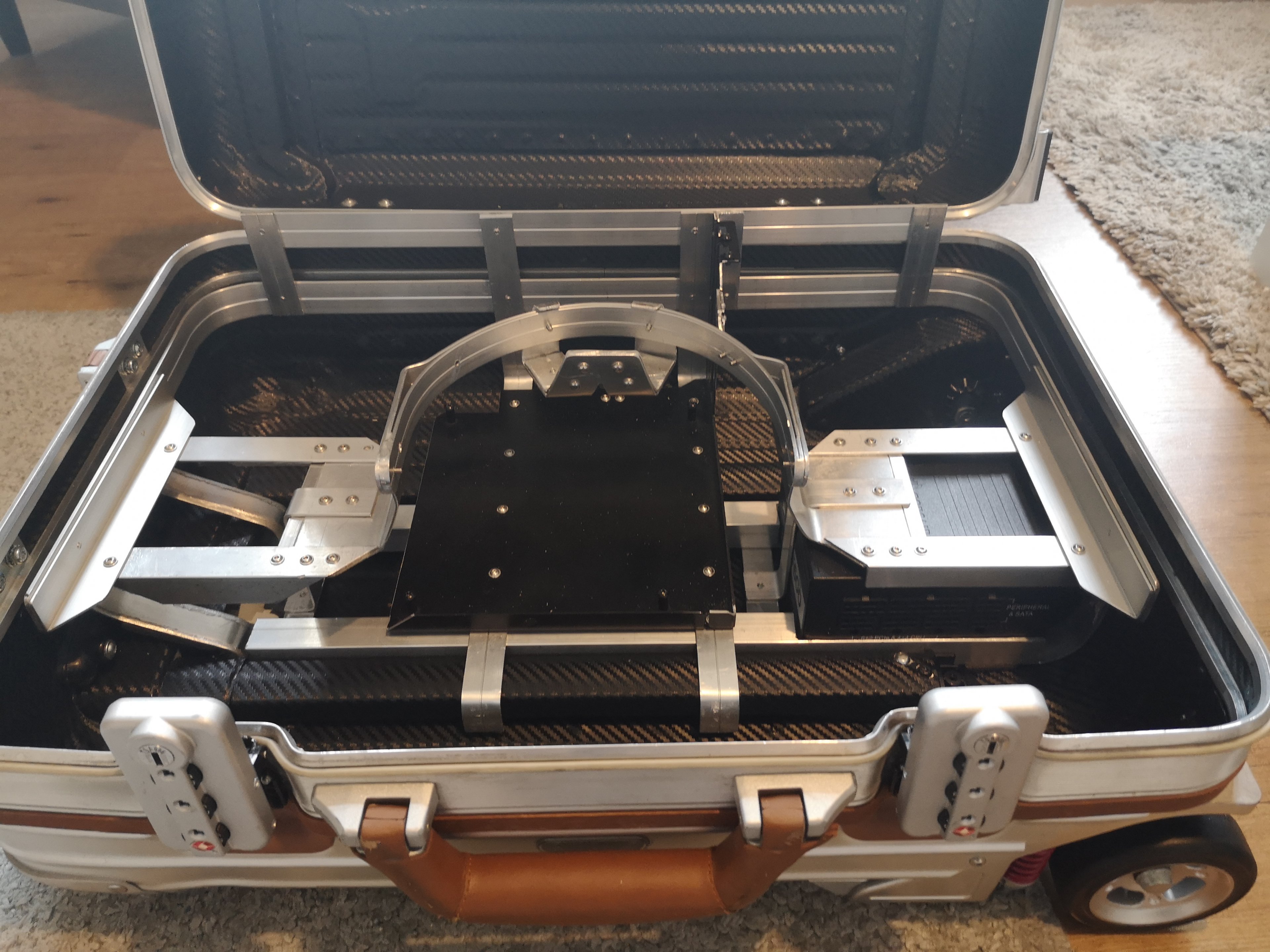

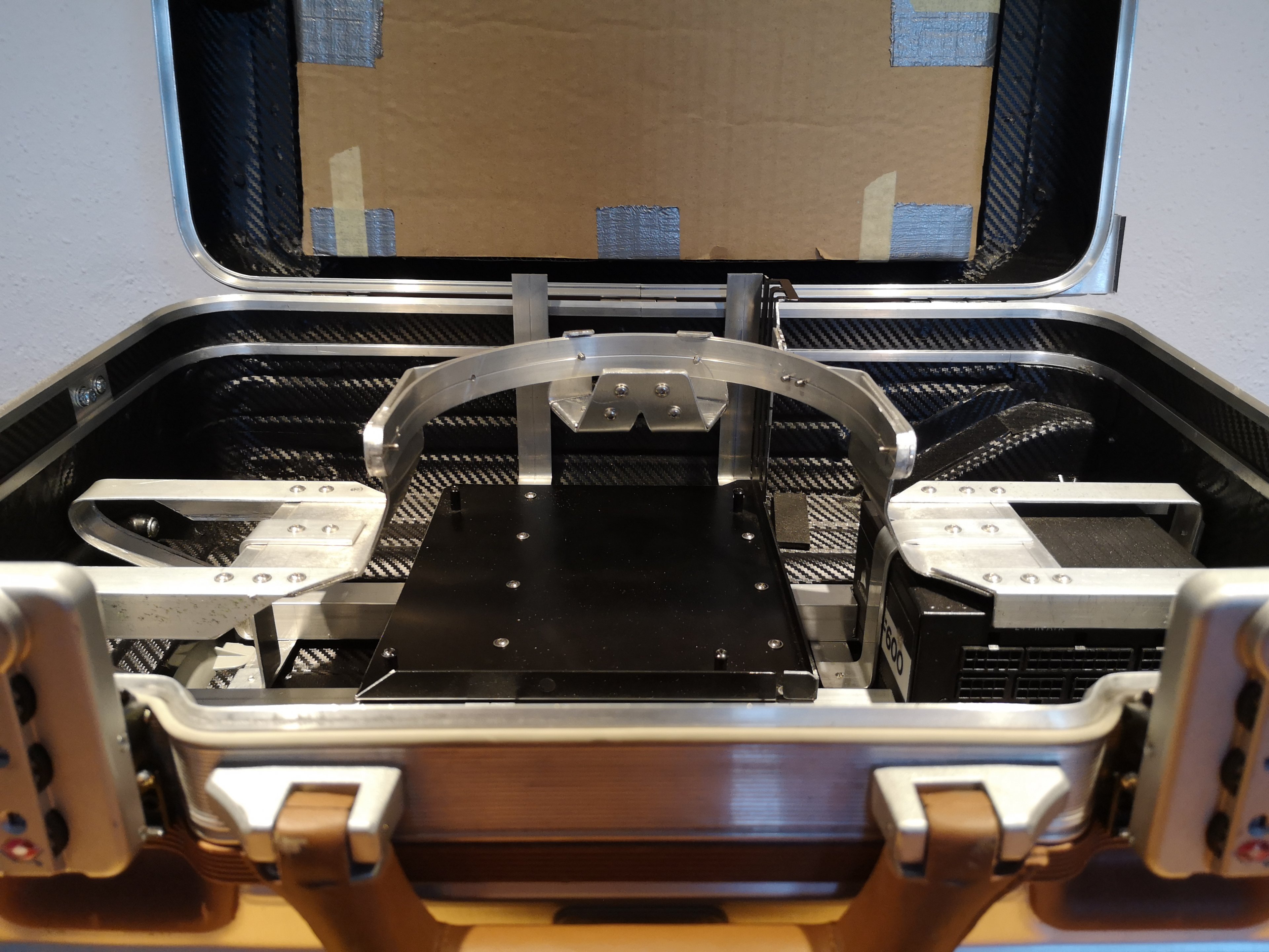

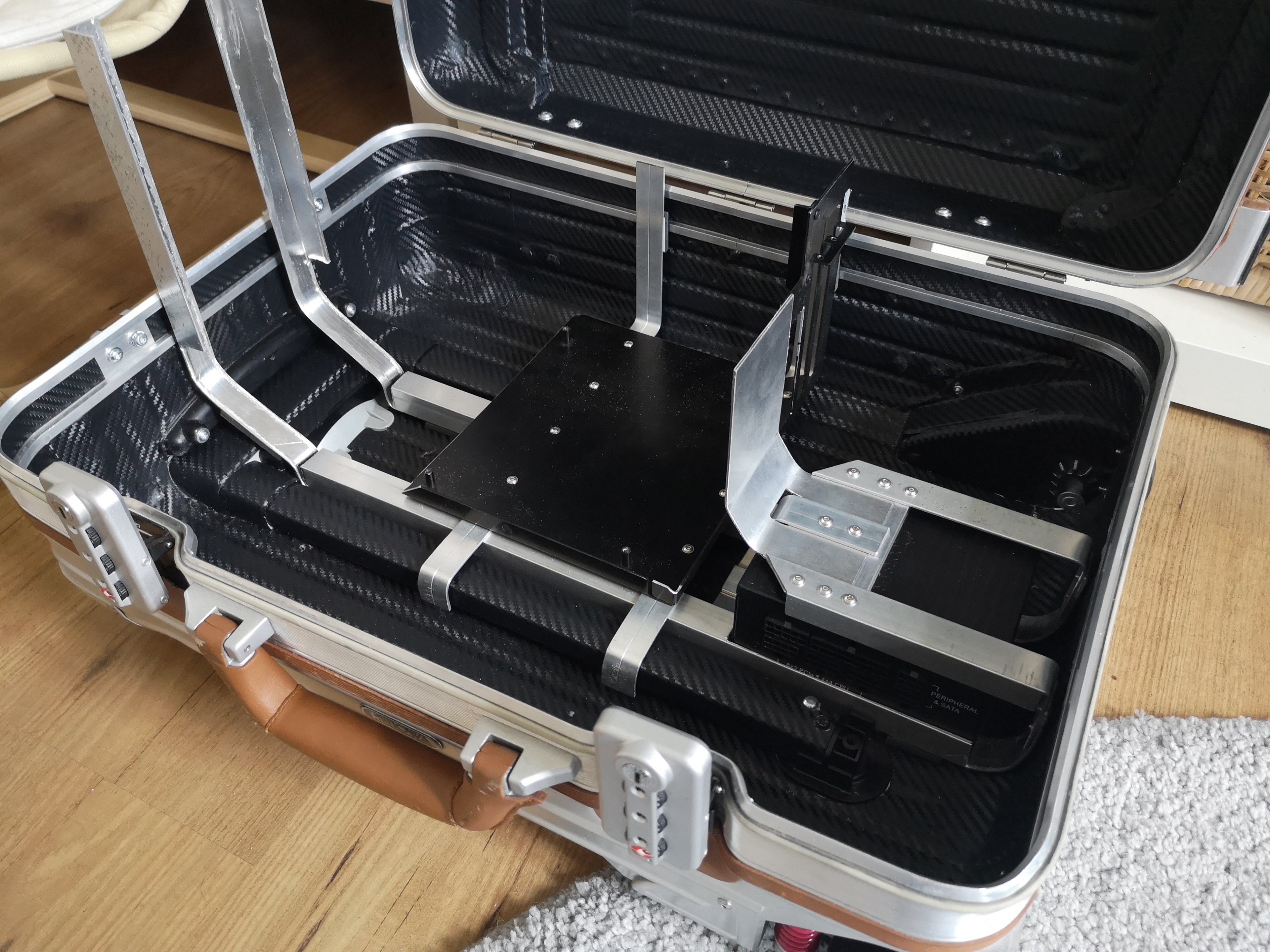

Brillenhalter sitzt, Leder für die Innenseite des Rings kommt später.
Sitzprobe für MB und Graka, hatte ganz vergessen was die für ein Brocken ist. Schläuche lang genug, passt.
Nächster Akt, Monitore aus alt in neu.

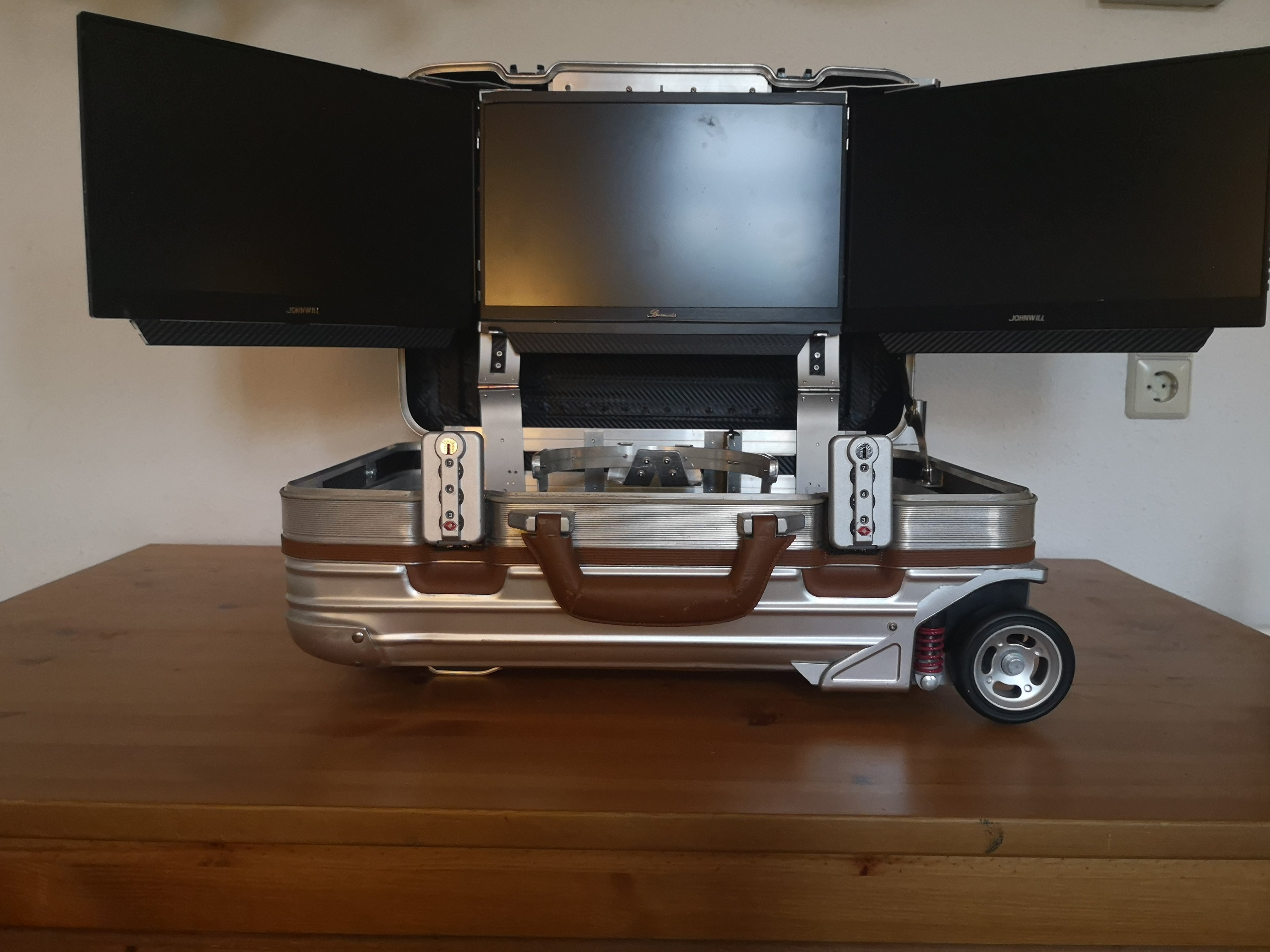

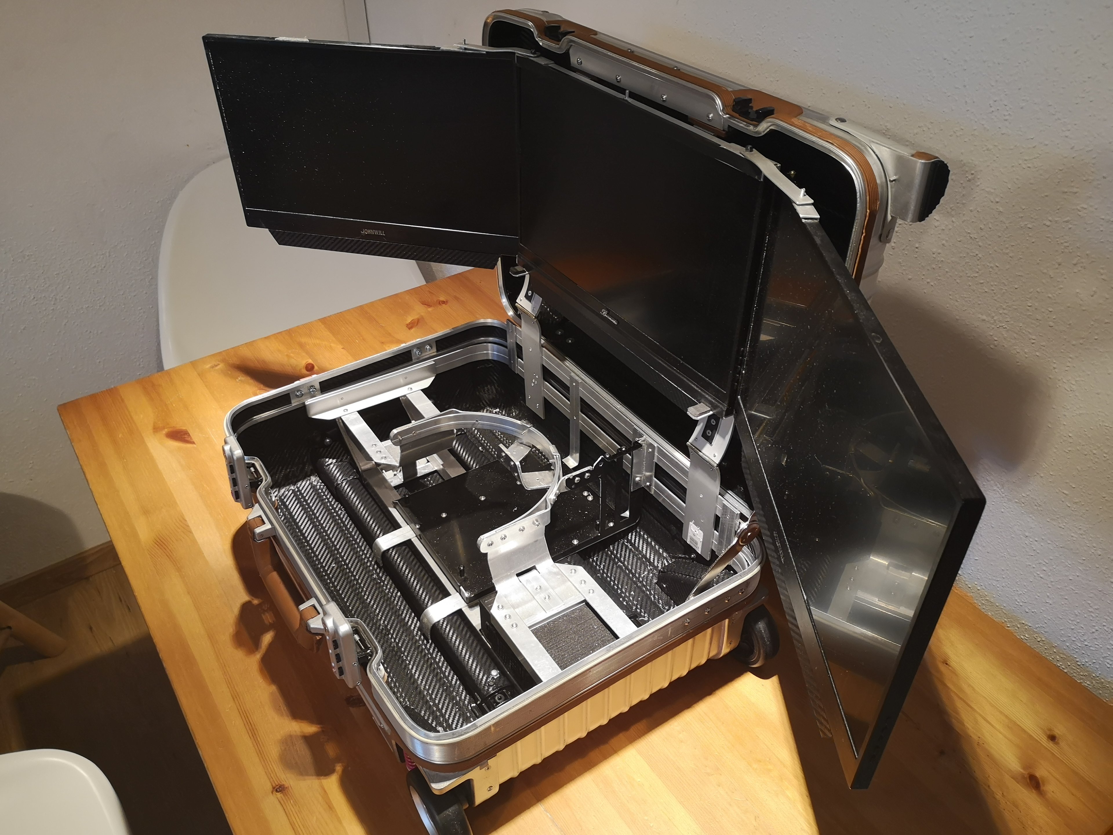

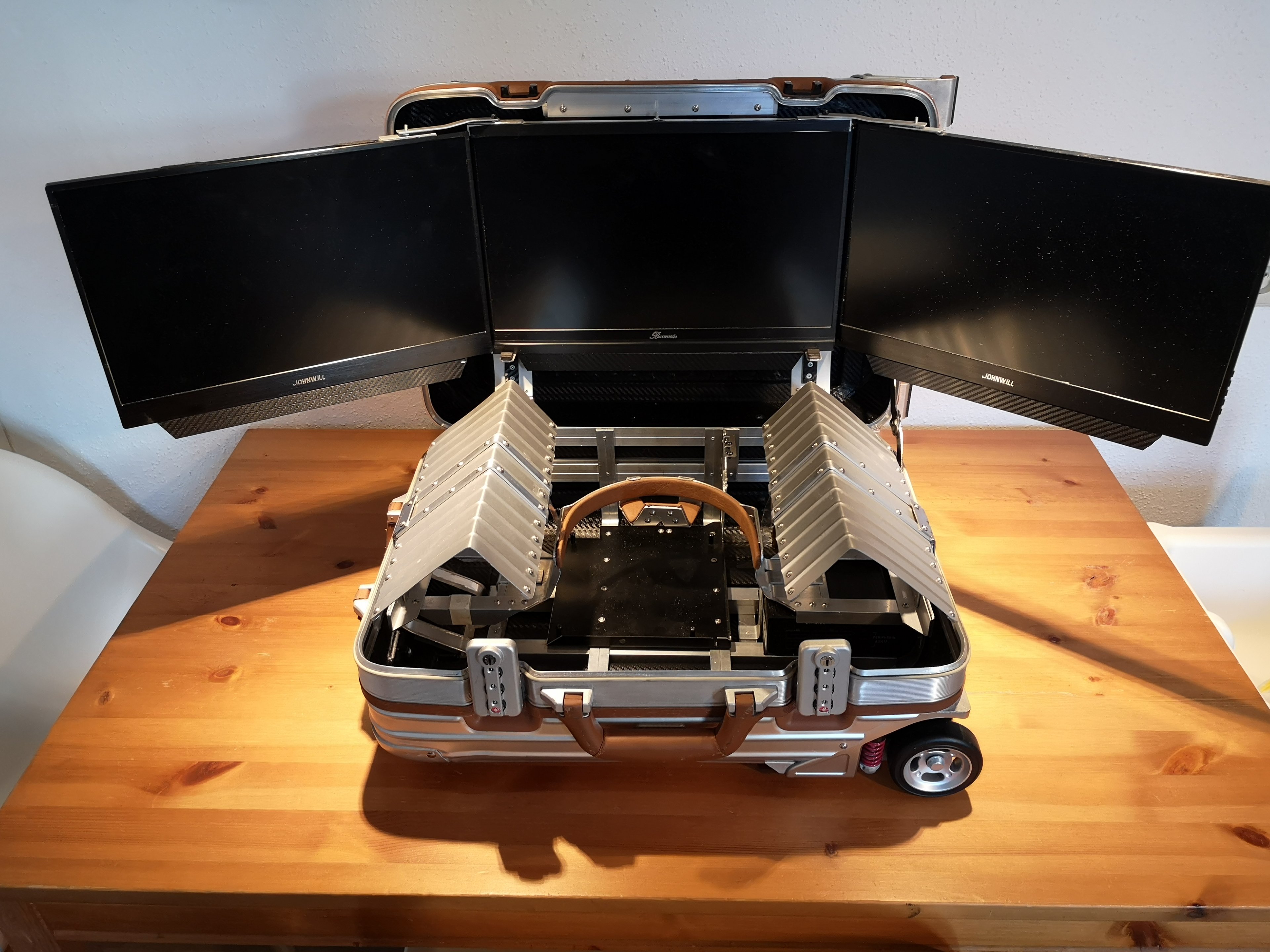

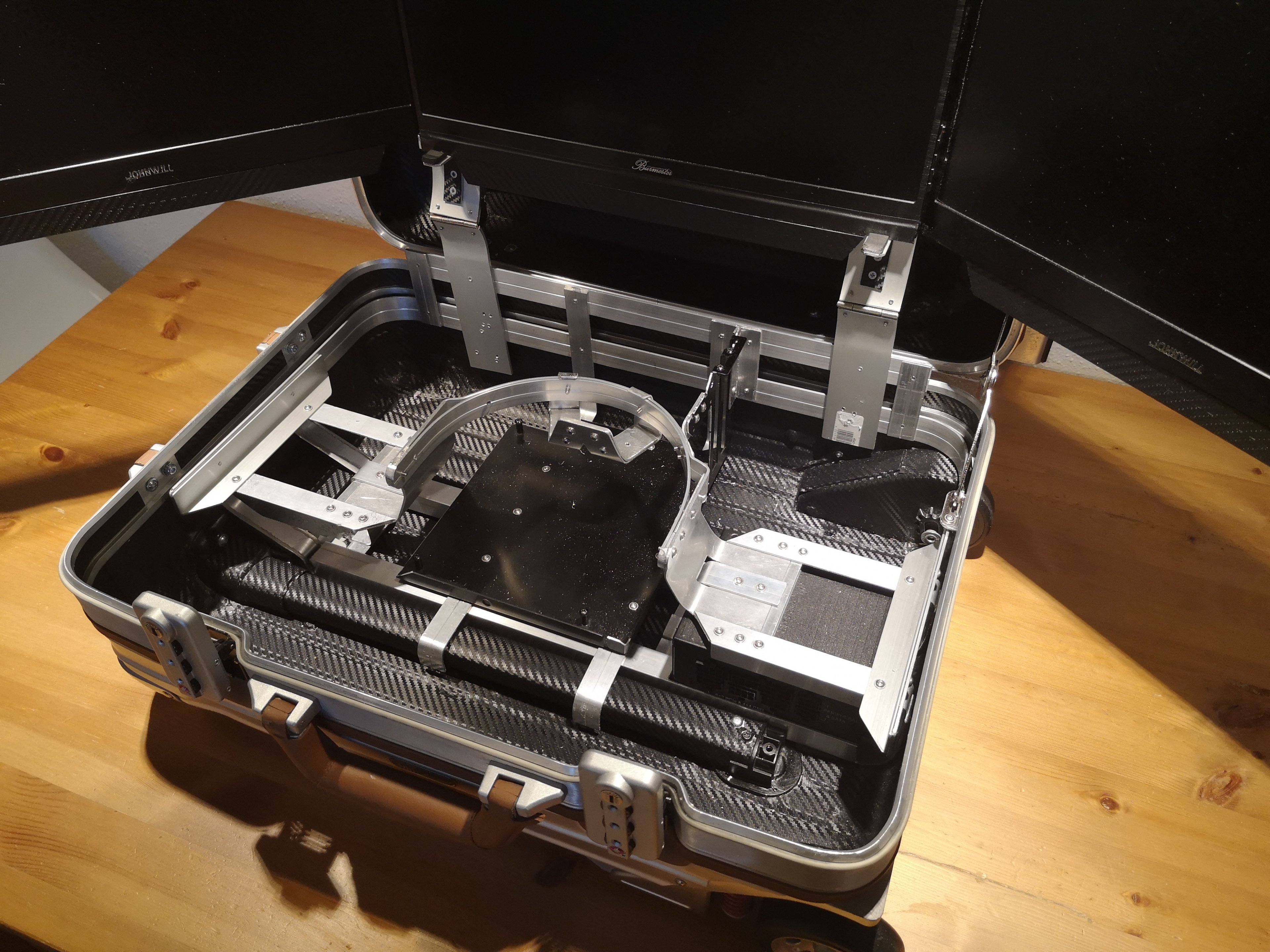

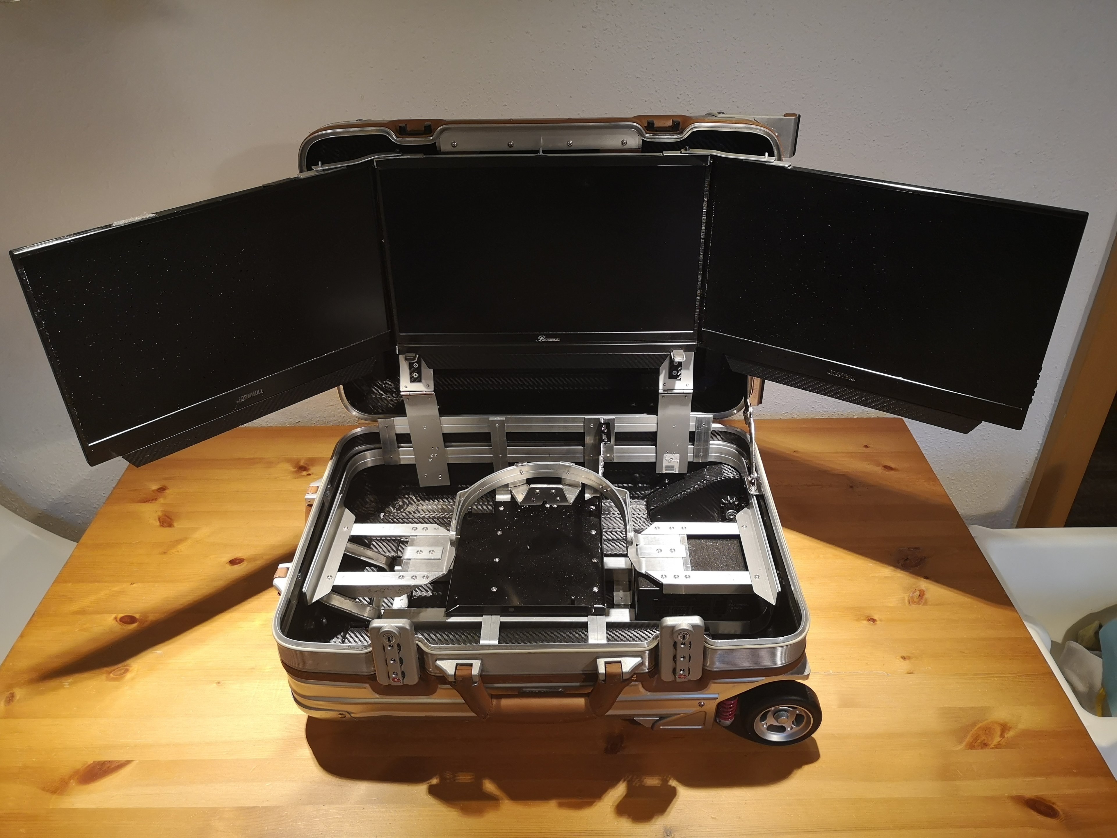

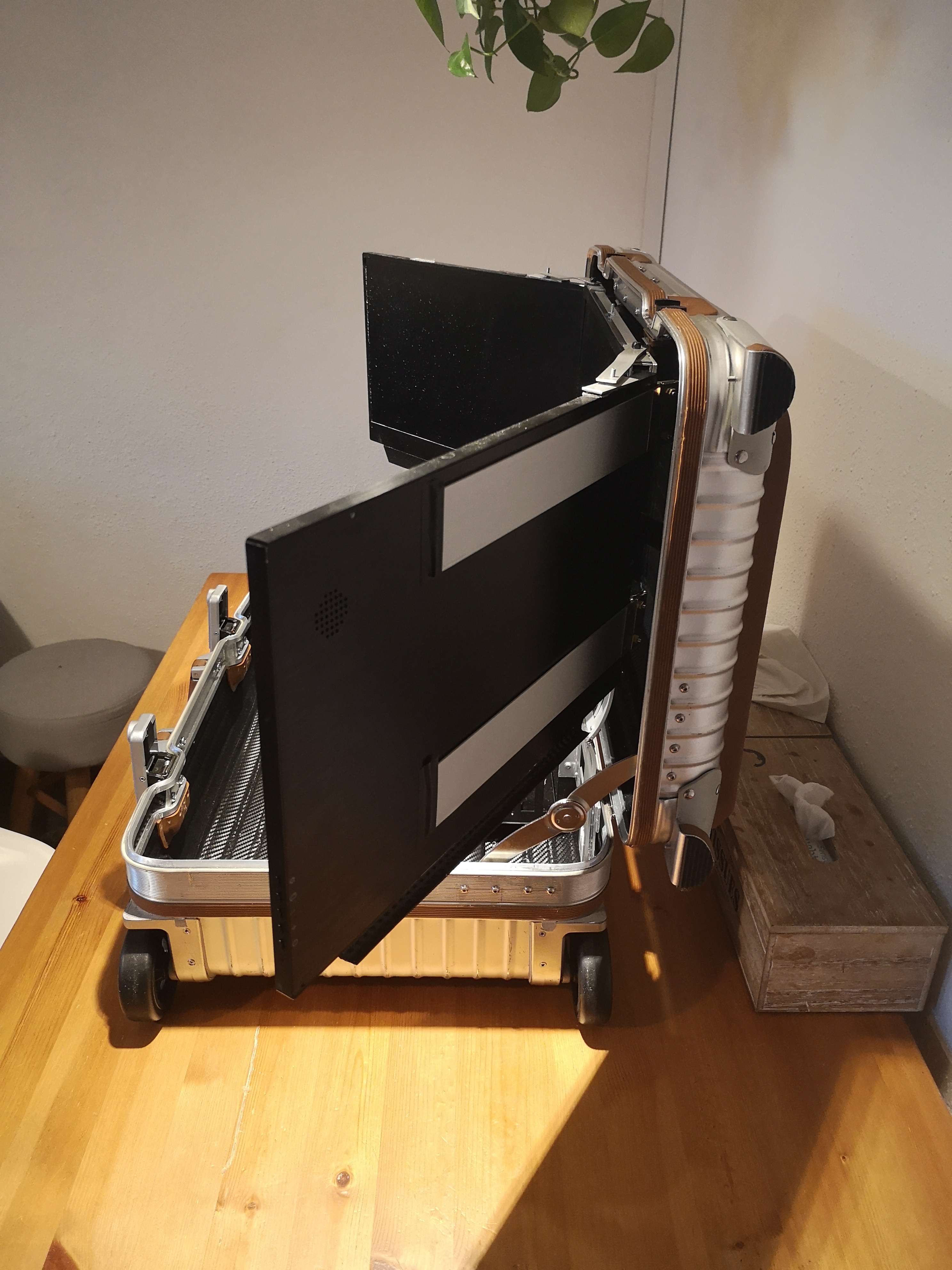

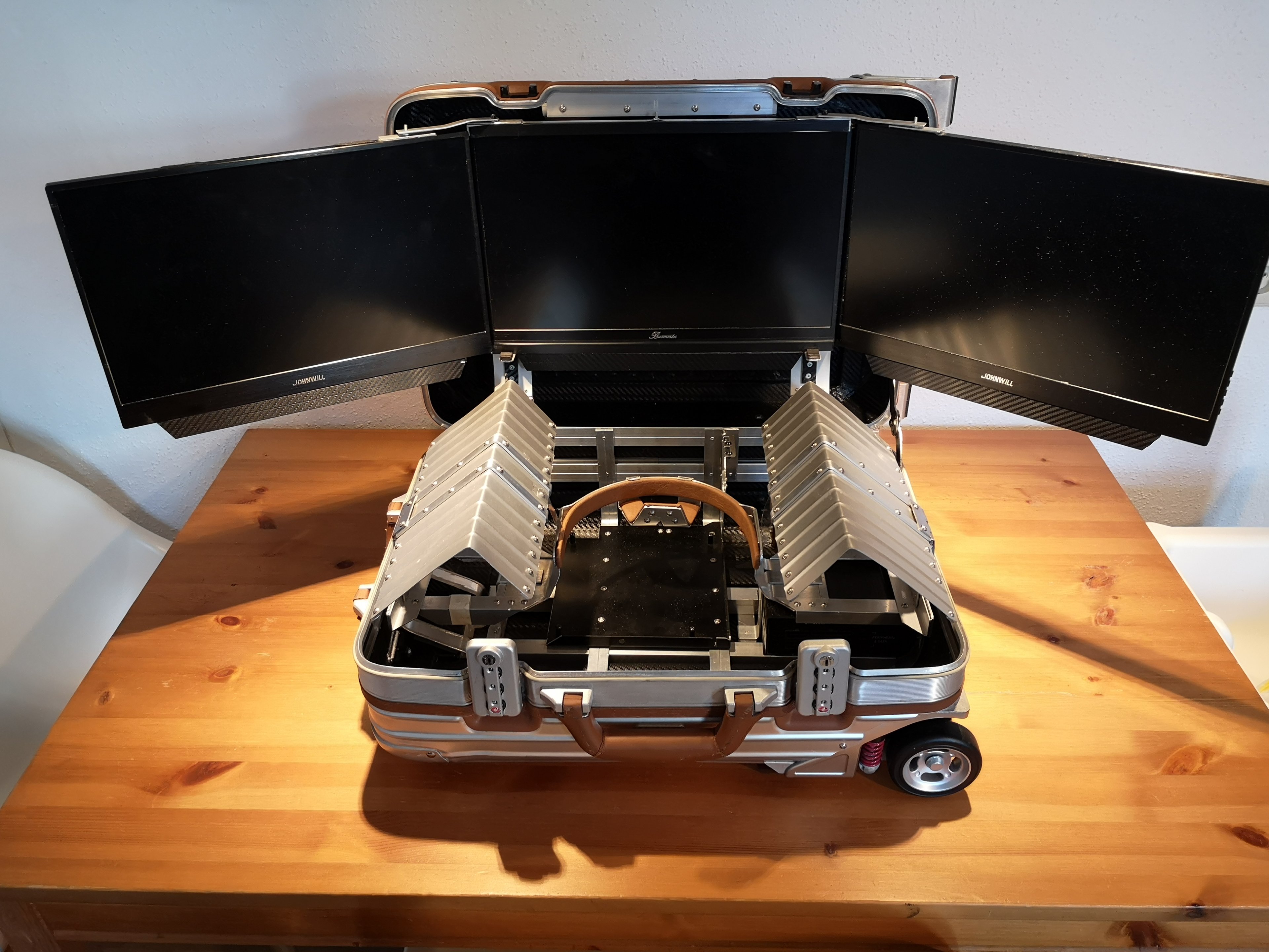

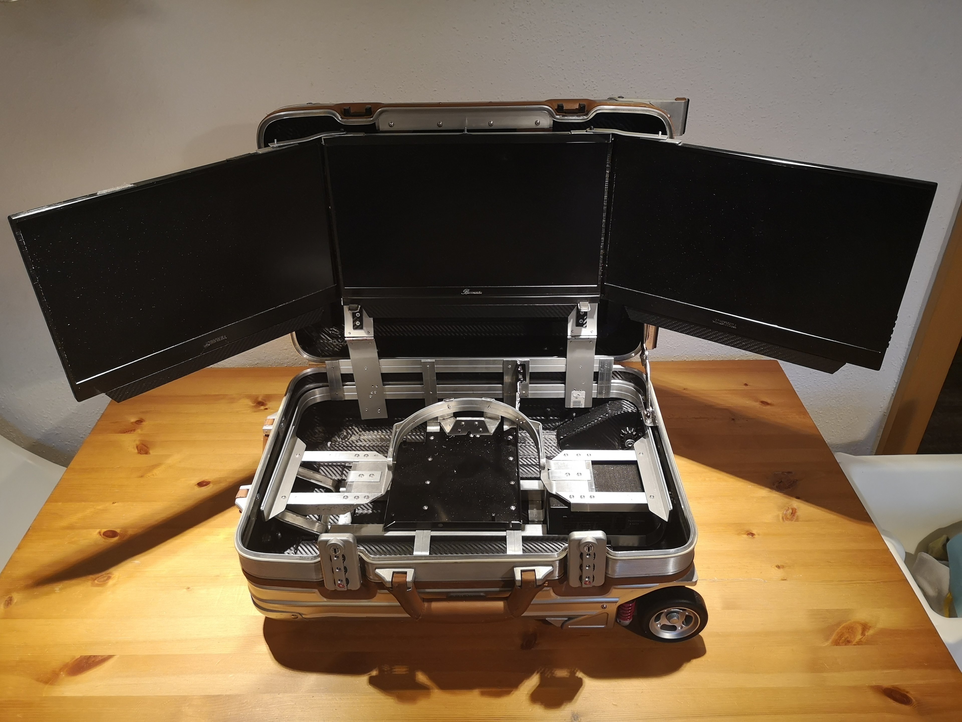

Und wieder geht ein Tag zu Ende...

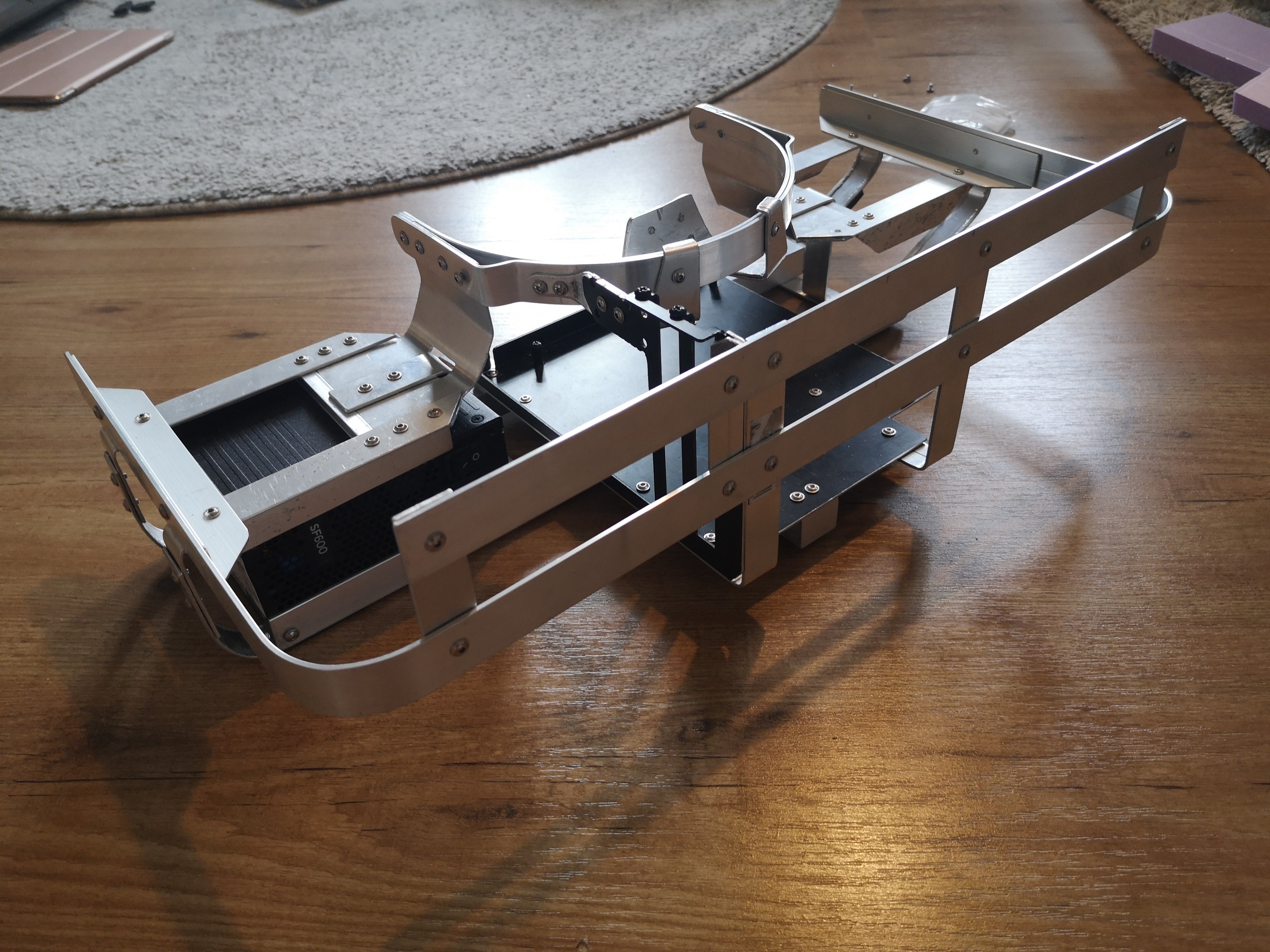

Heute bekamen die alten Monitore eine neue Halterung. Das ganze Paket, inklusive PC, möchte ich in Zukunft ganz einfach herausnehmen können. Beim alten Koffer war alles an ihm verschraubt.
Deckelstütze und Monitore eingebaut. Steht allerdings alles noch etwas zu steil...
Morgen bekommen die beiden Radiatoren ihre Verkleidung und werden mit Federscharnieren eingesetzt. Die sollen dann, im Betrieb, nach oben angekippt werden. Mal sehen ob das klappt...

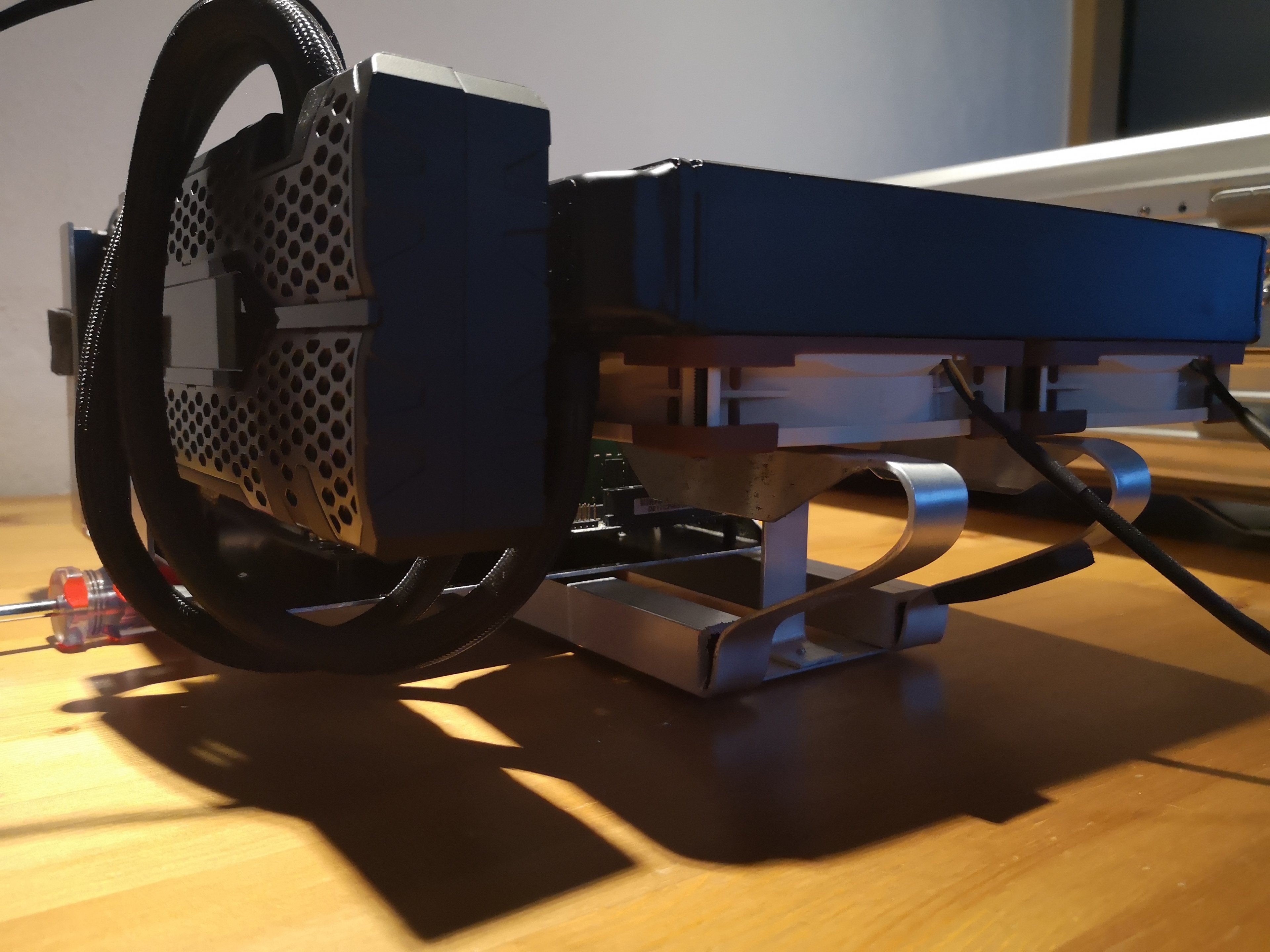

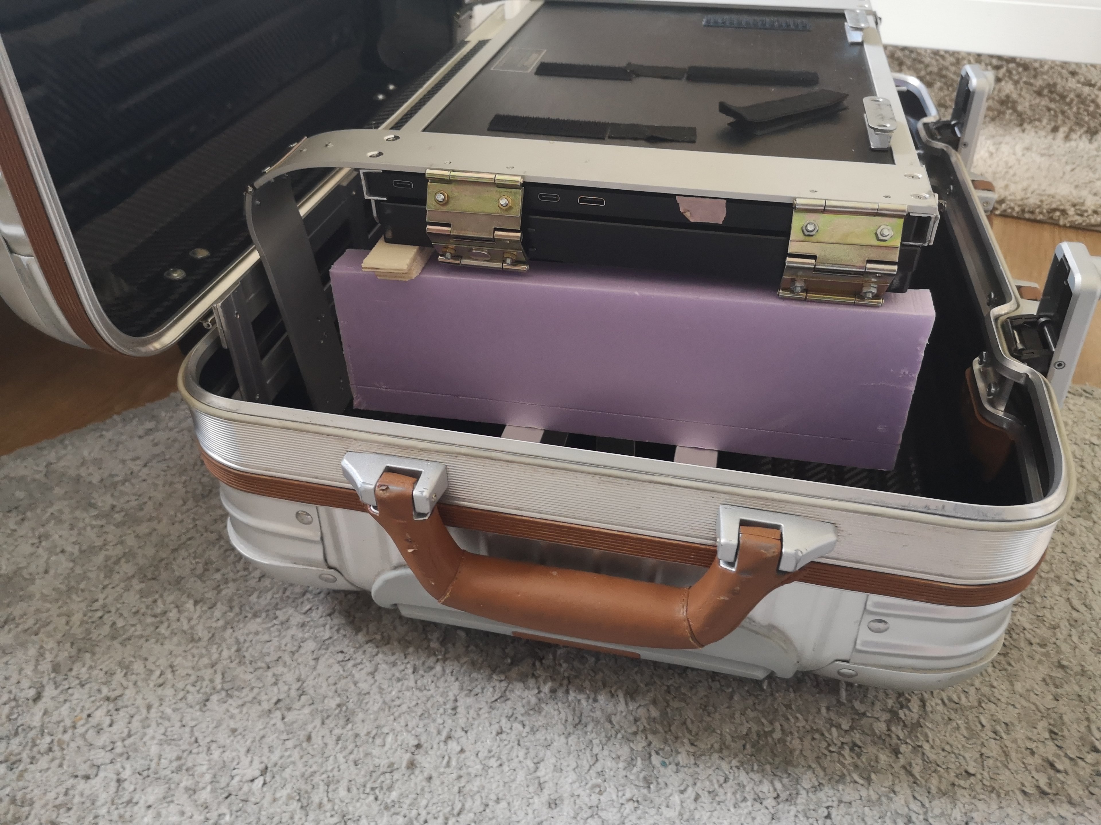

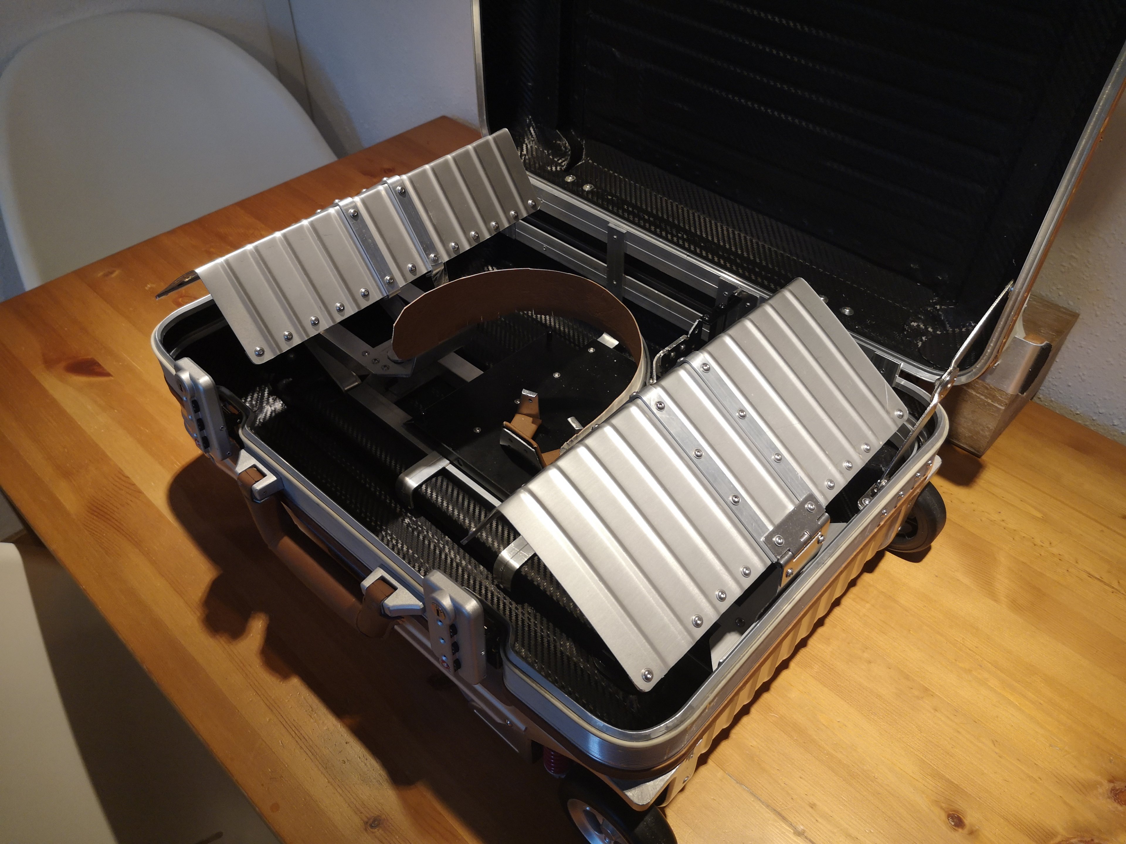

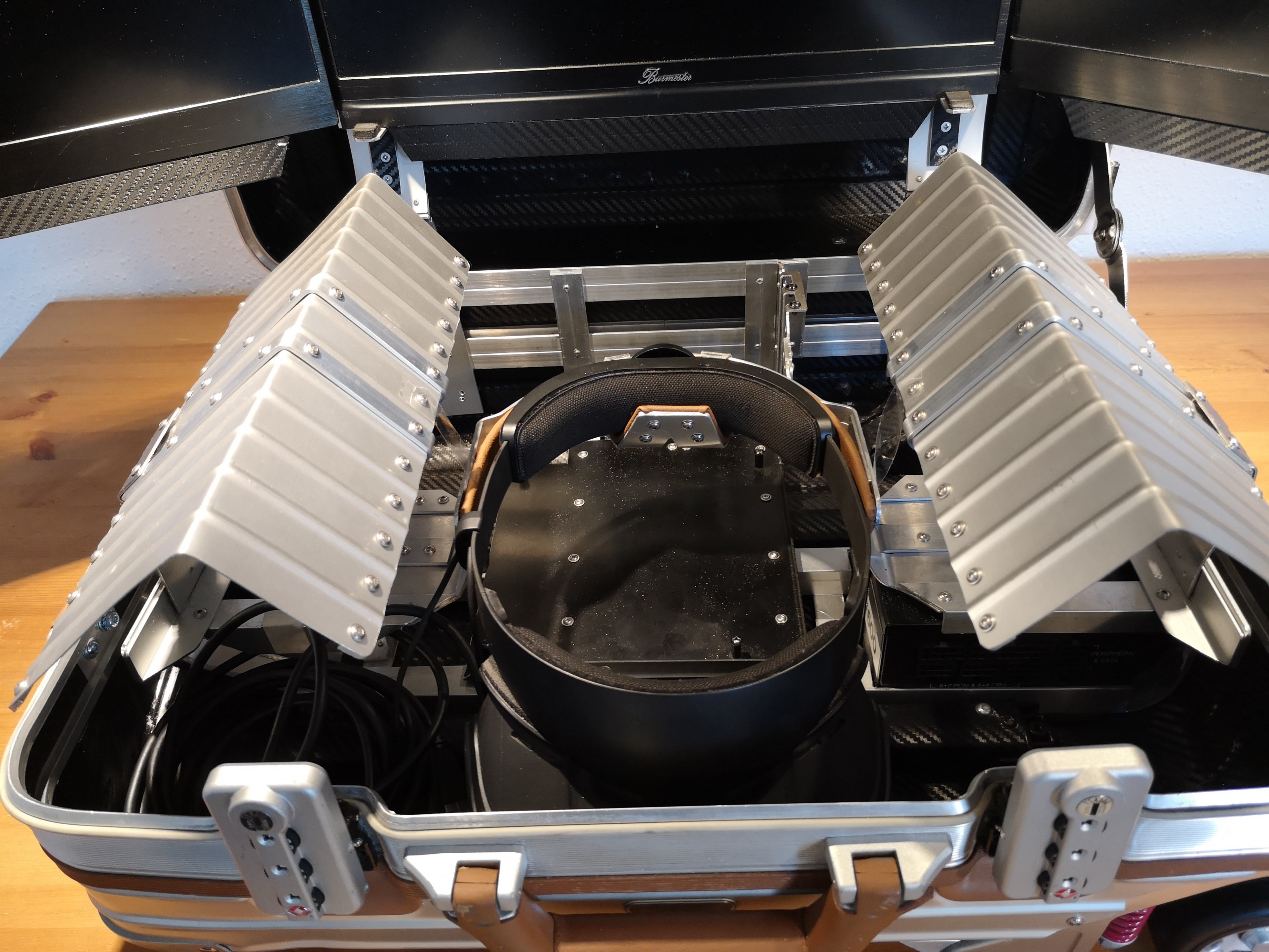

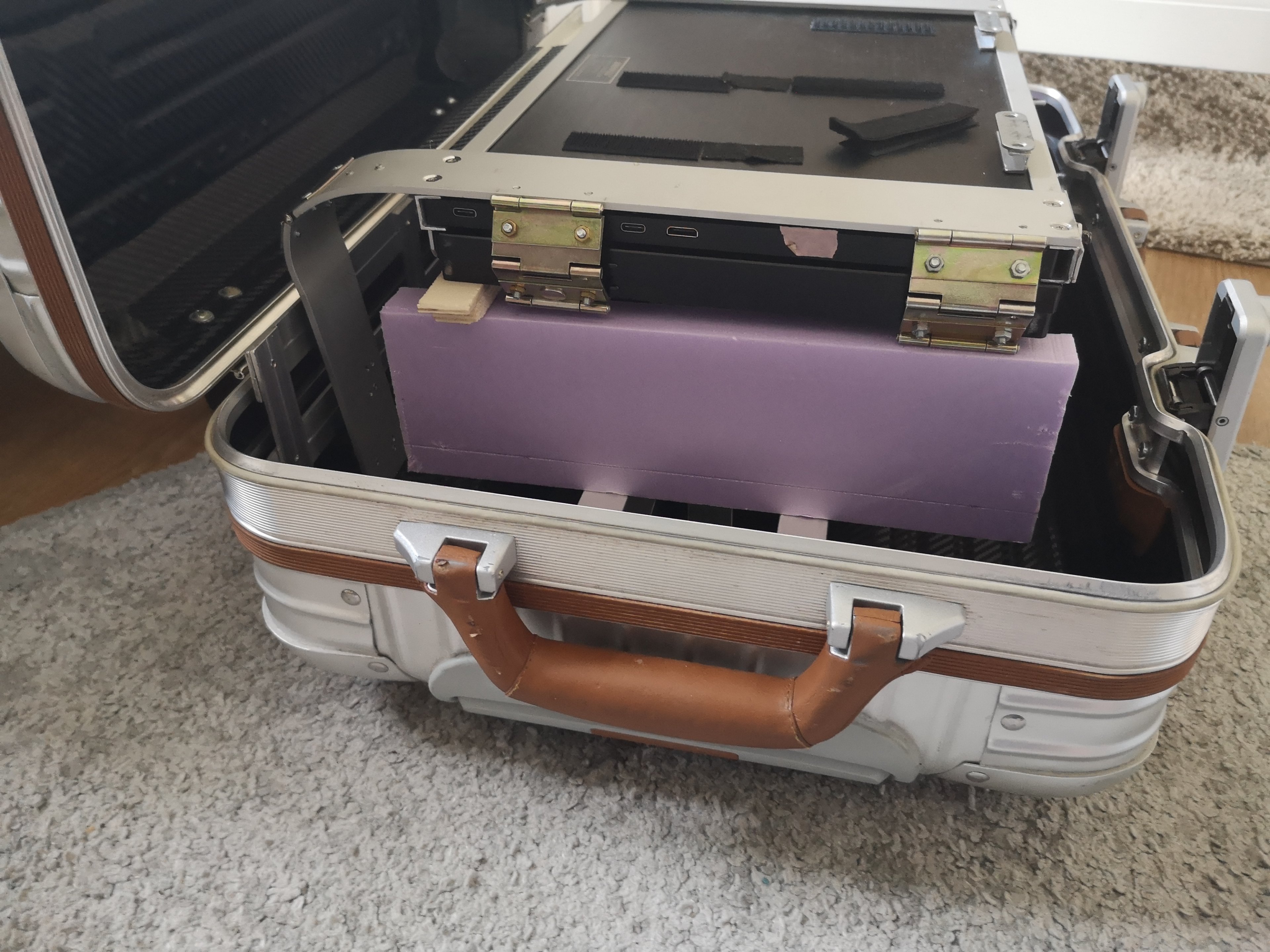

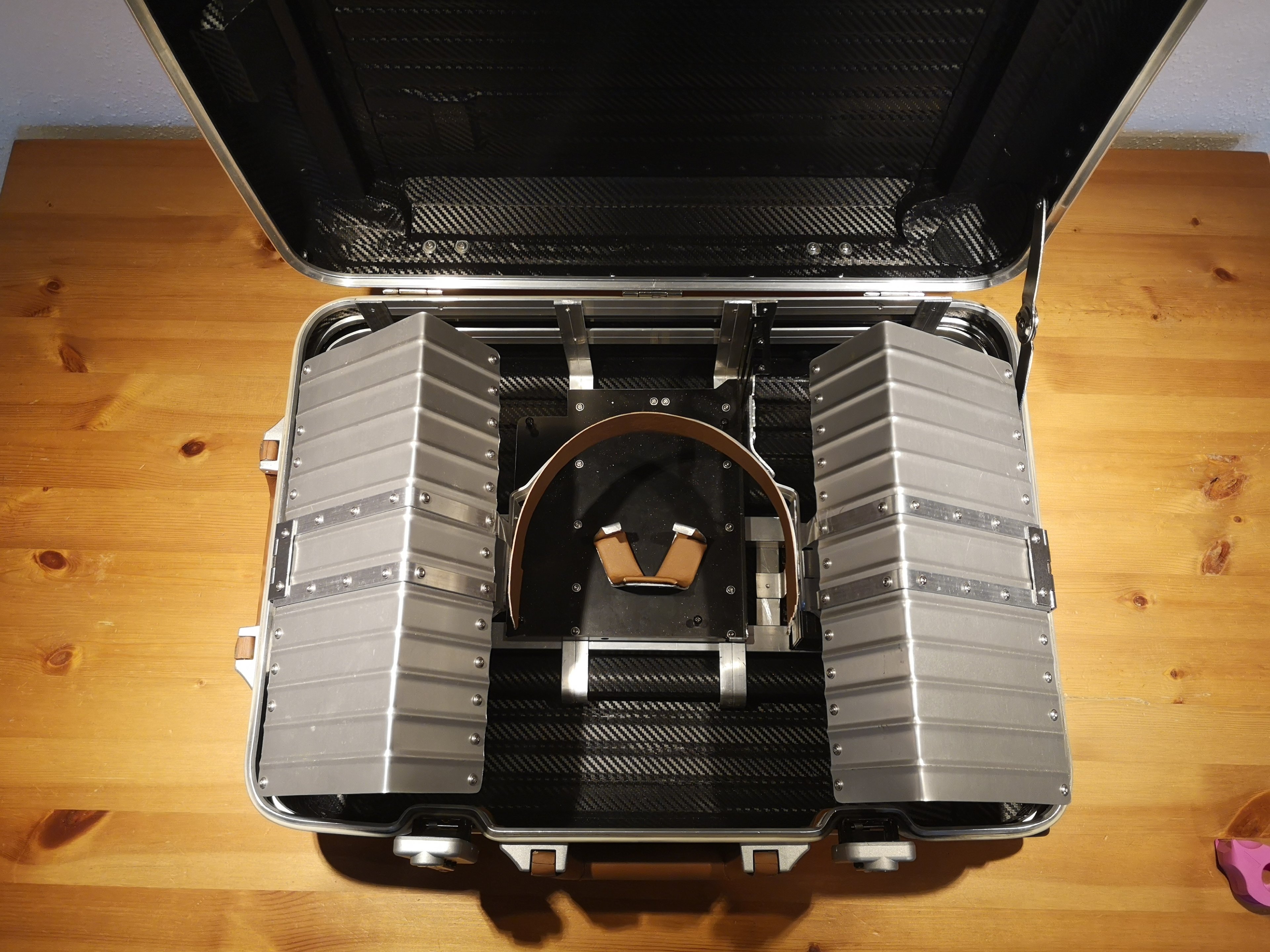

Bei mir lief es die letzten Tage etwas schleppend.
Kein richtiger Plan ob die Radiatorenabdeckung auch gut aussieht.
Das Blech eines Spenderkoffers war dafür unerwartet dünn u instabil.
Beim biegen hat sich durch die Rillen das Blech unschön verdreht.
Die Federscharniere sind deutlich zu schwach um die Radis anzuheben.
Und der Platz für die Zwei mit Abdeckung ist auch knapper als gedacht.
Heute ist nun auch erstmal wieder Schluß mit basteln. Erstmal keine Zeit mehr größeres anzugehen. Die ganzen kleinen Sachen und Details werden jetzt nebenbei gelingen müssen.
Freu mich schon drauf den Rechner schlussendlich einzupflanzen...

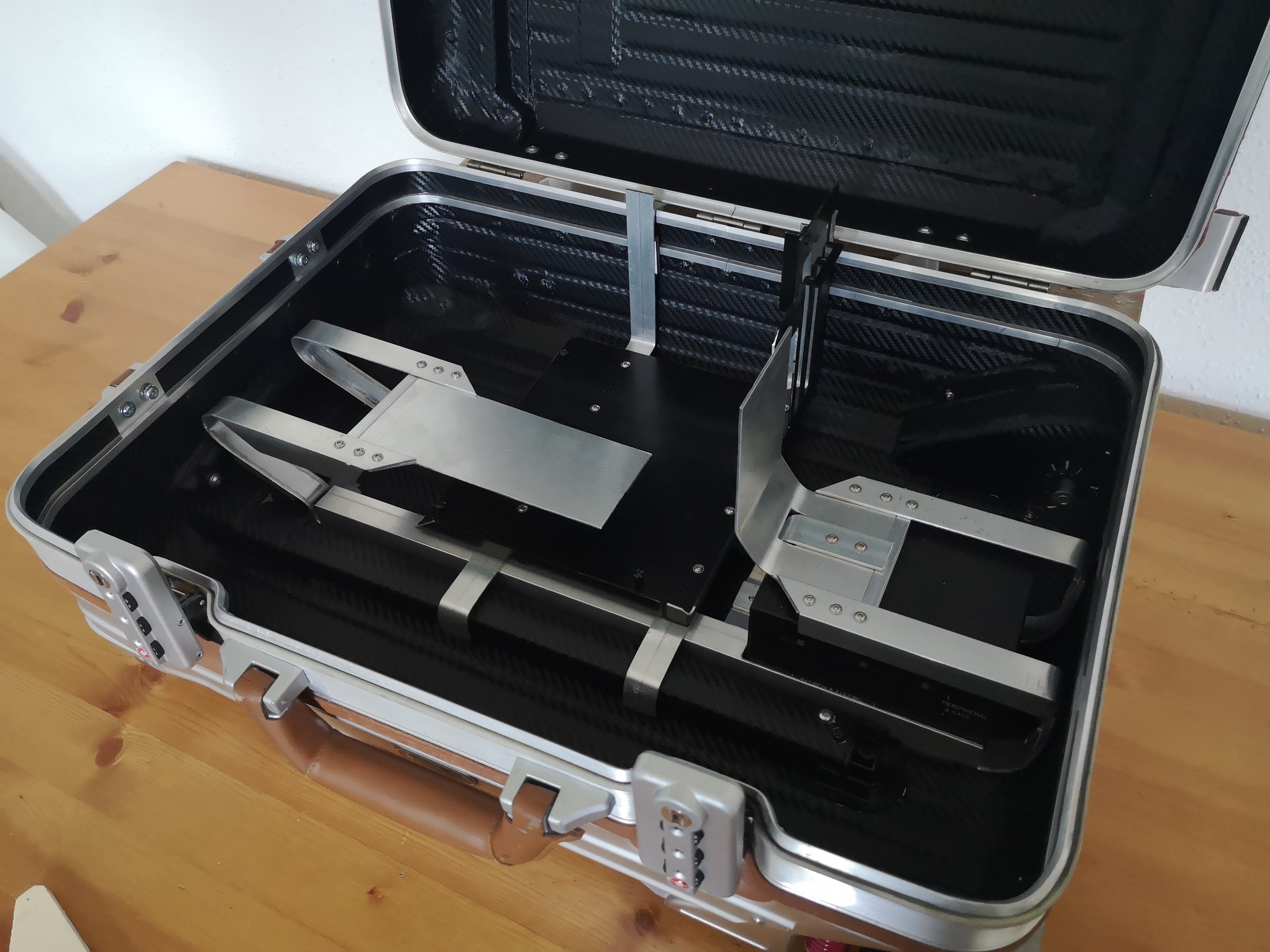

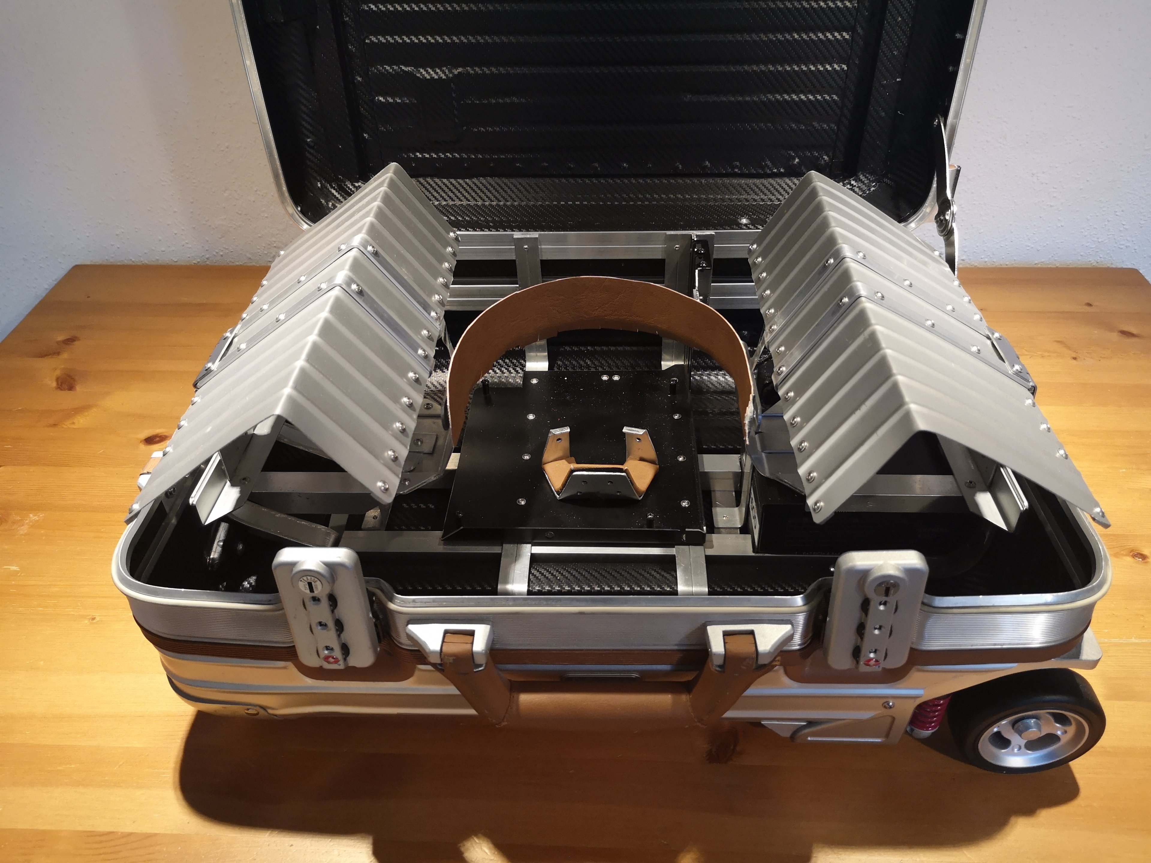

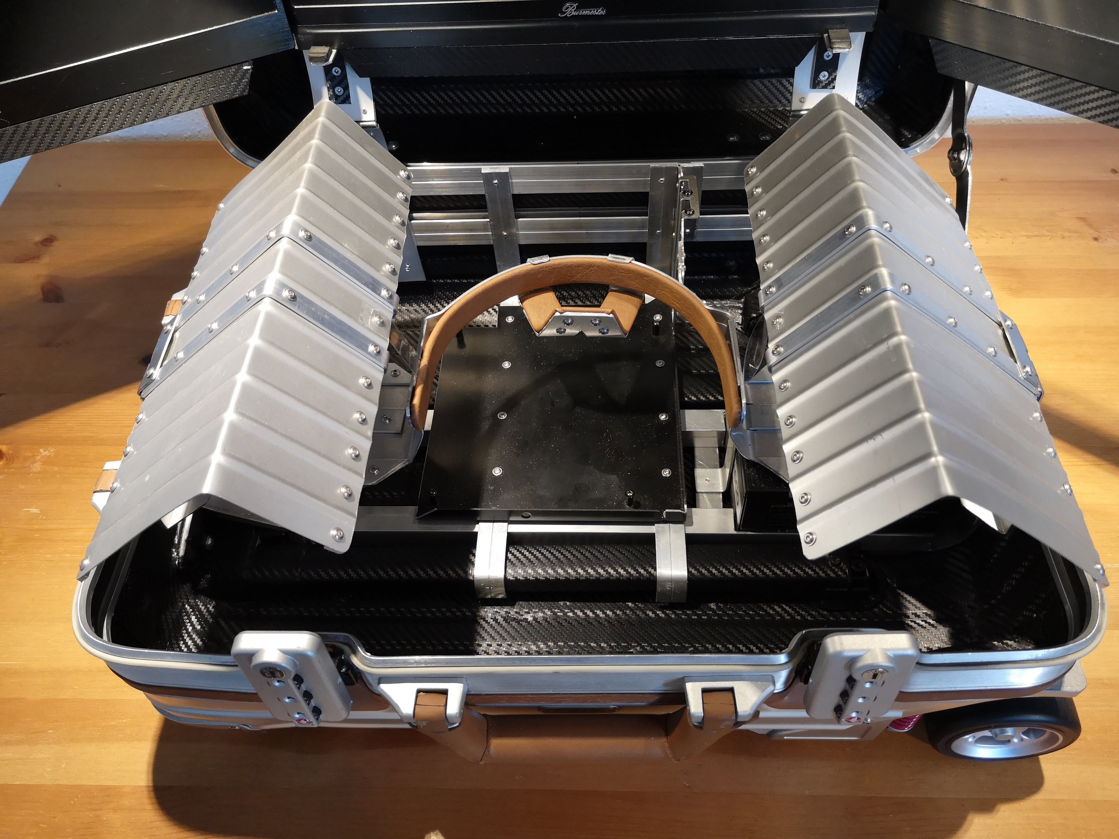

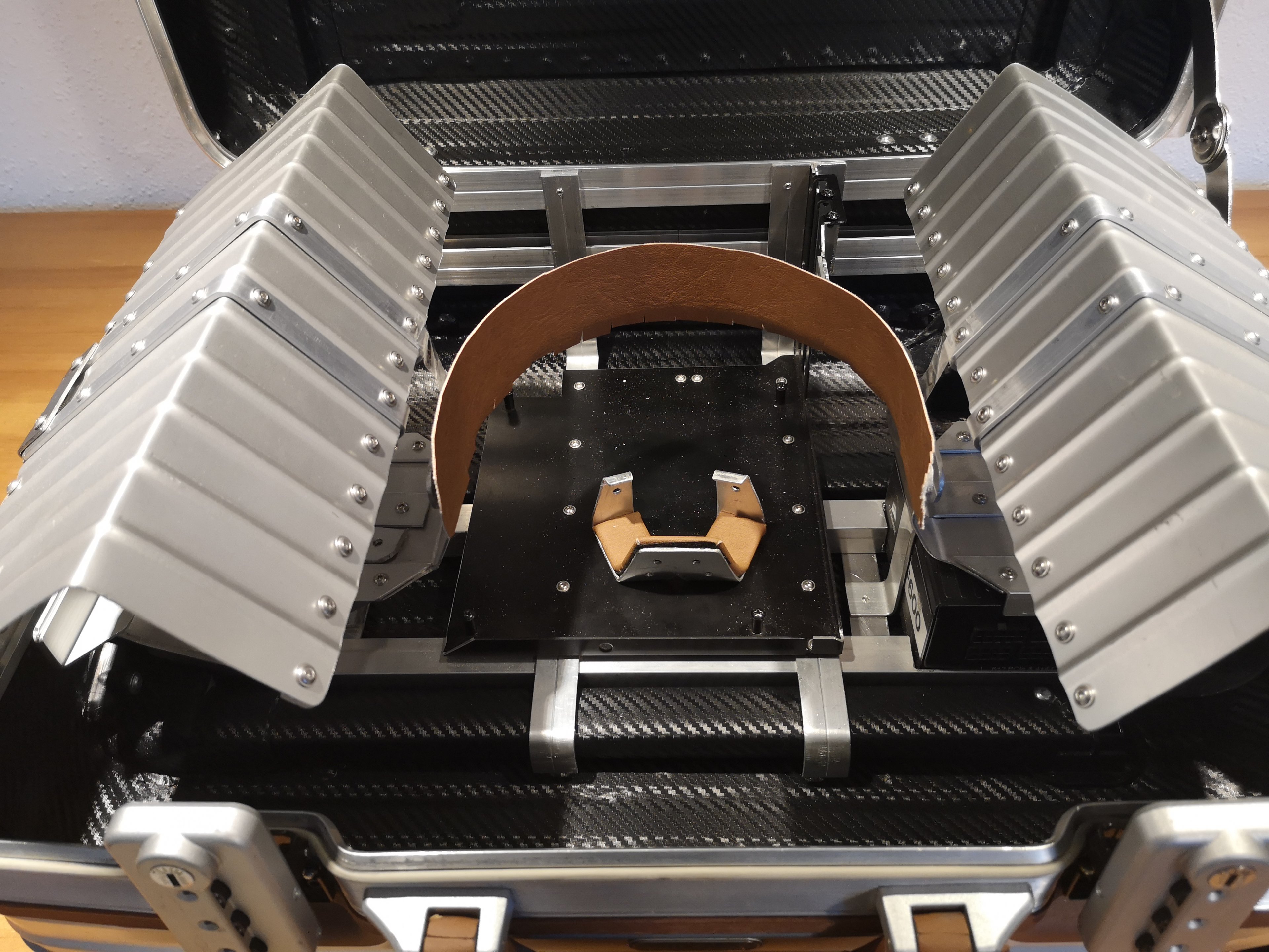

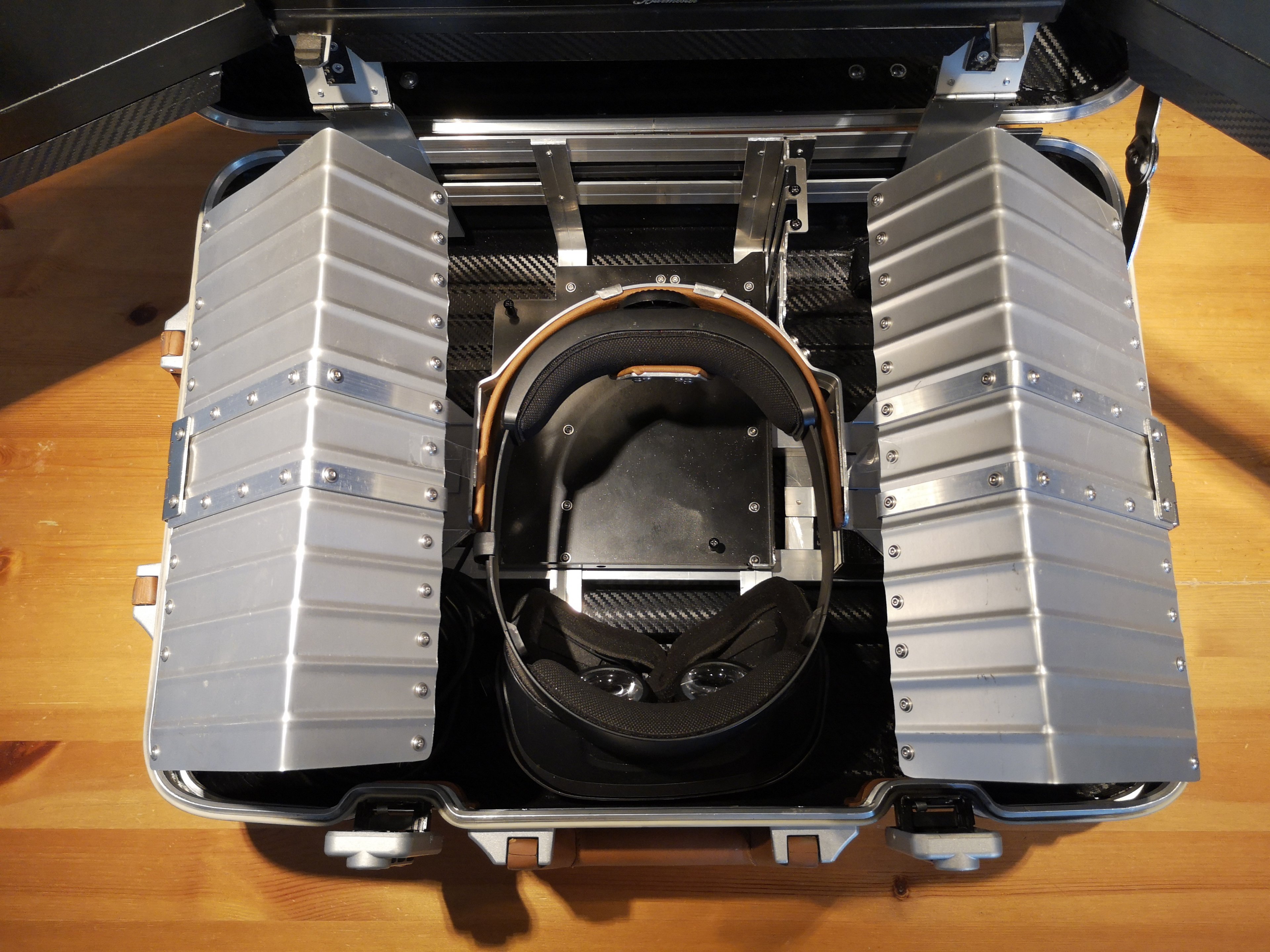

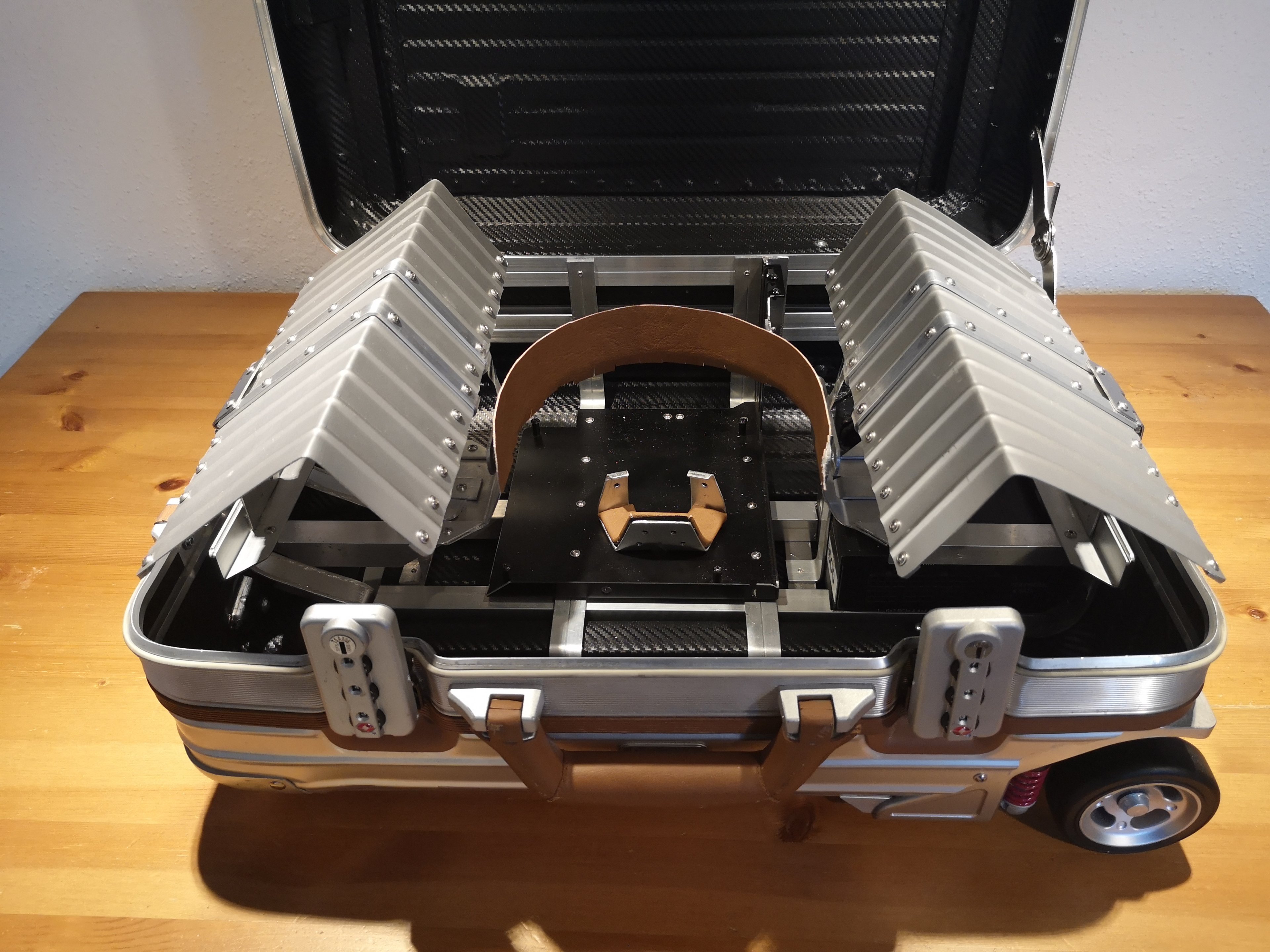

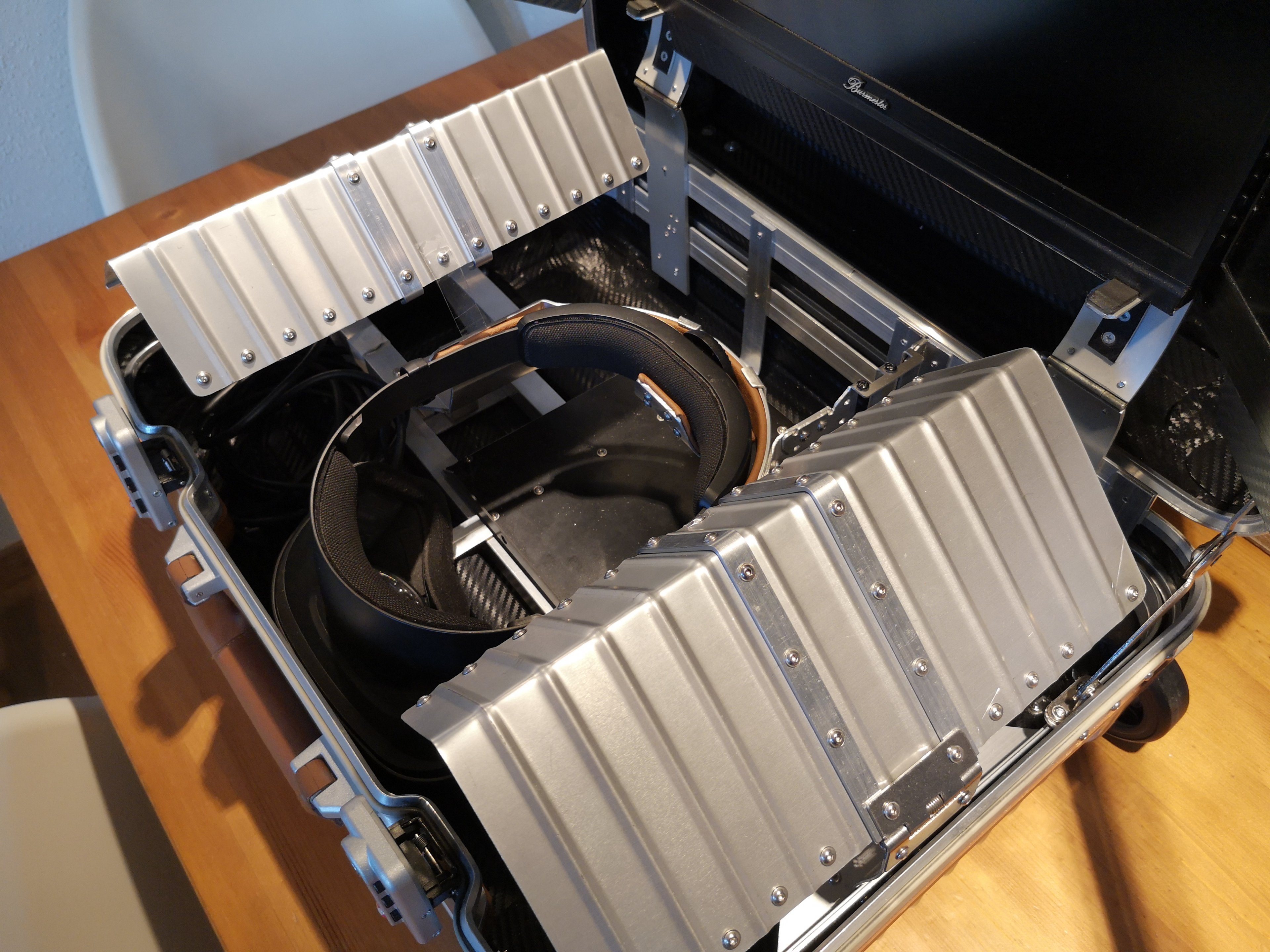

Die erste beiden Teile sind nun fertig beledert, werden aber sicher noch einige werden.
Und die Brille hat ihren Platz zur Sitzprobe eingenommen.
Als nächstes werden die Radiatoren eingepasst und die Schlitze in die Abdeckung geschnitten. Irgendwie muß ich die noch etwas aufhübschen...

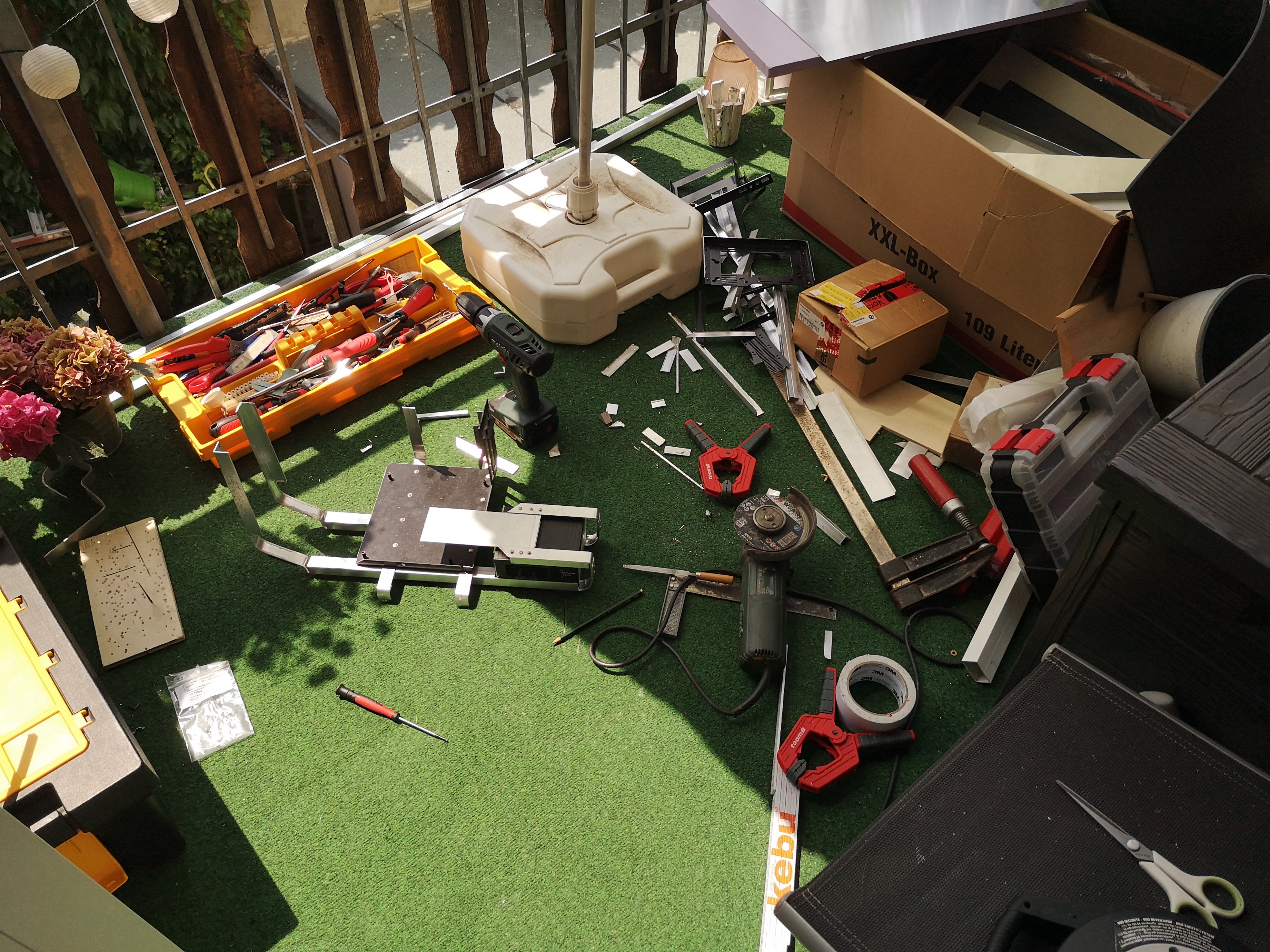

Für mich ganz besonders in Hinblick auf die technischen Möglichkeiten, die mir zur Verfügung stehen.
Ich hocke quasi die ganze Zeit über auf meinem Balkonboden,
Keine Werkstatt, keine Werkbank, kein Schraubstock. Technik besteht aus einer Flex, ein Akkuschrauber und ein Dremel.
Gebogen wird über das Geländer oder mit Hilfskonstruktionen und im Nacken zwei kleine Jungs, die bei allem mitmachen wollen... :hammer_alt:^
