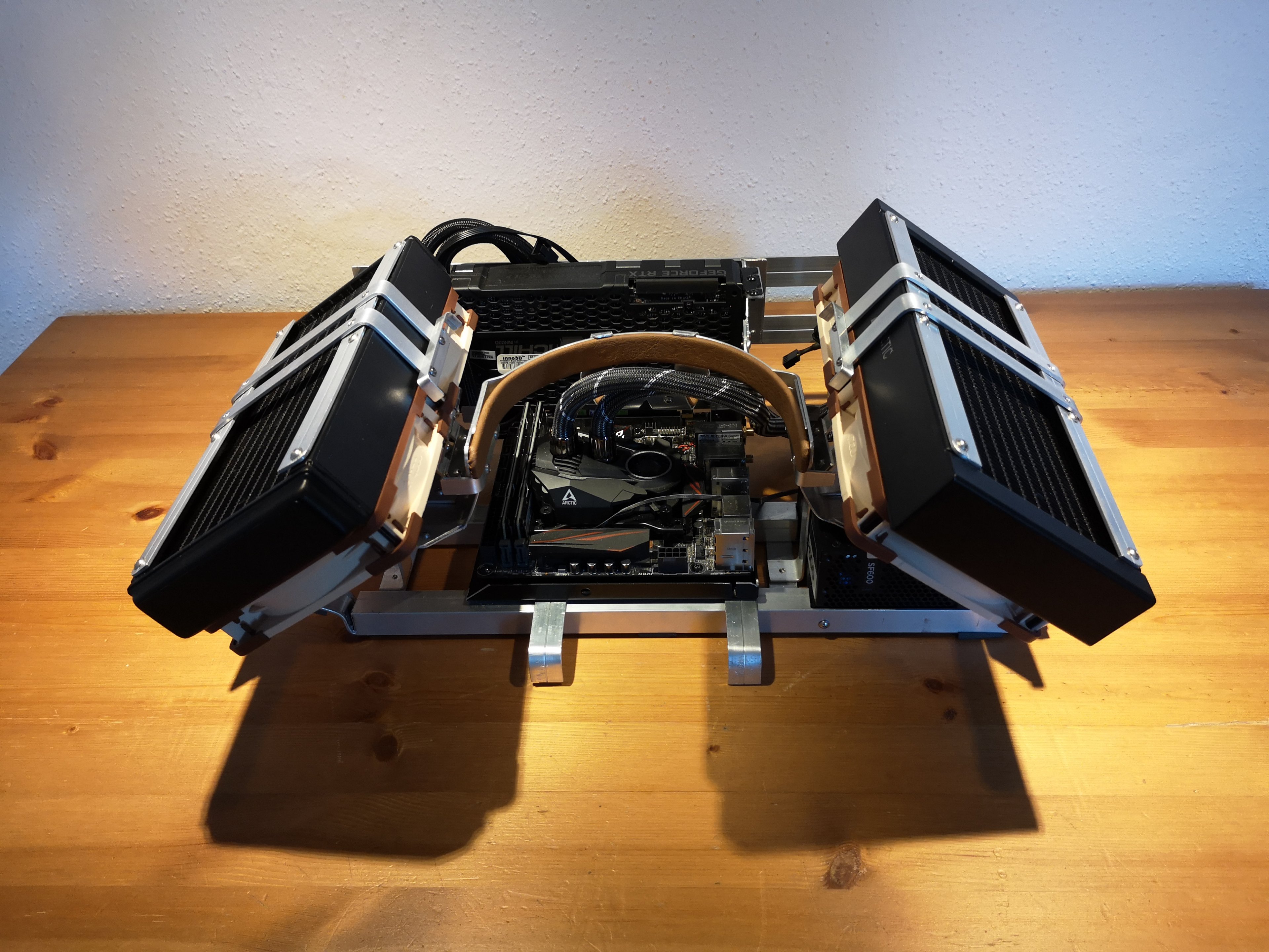

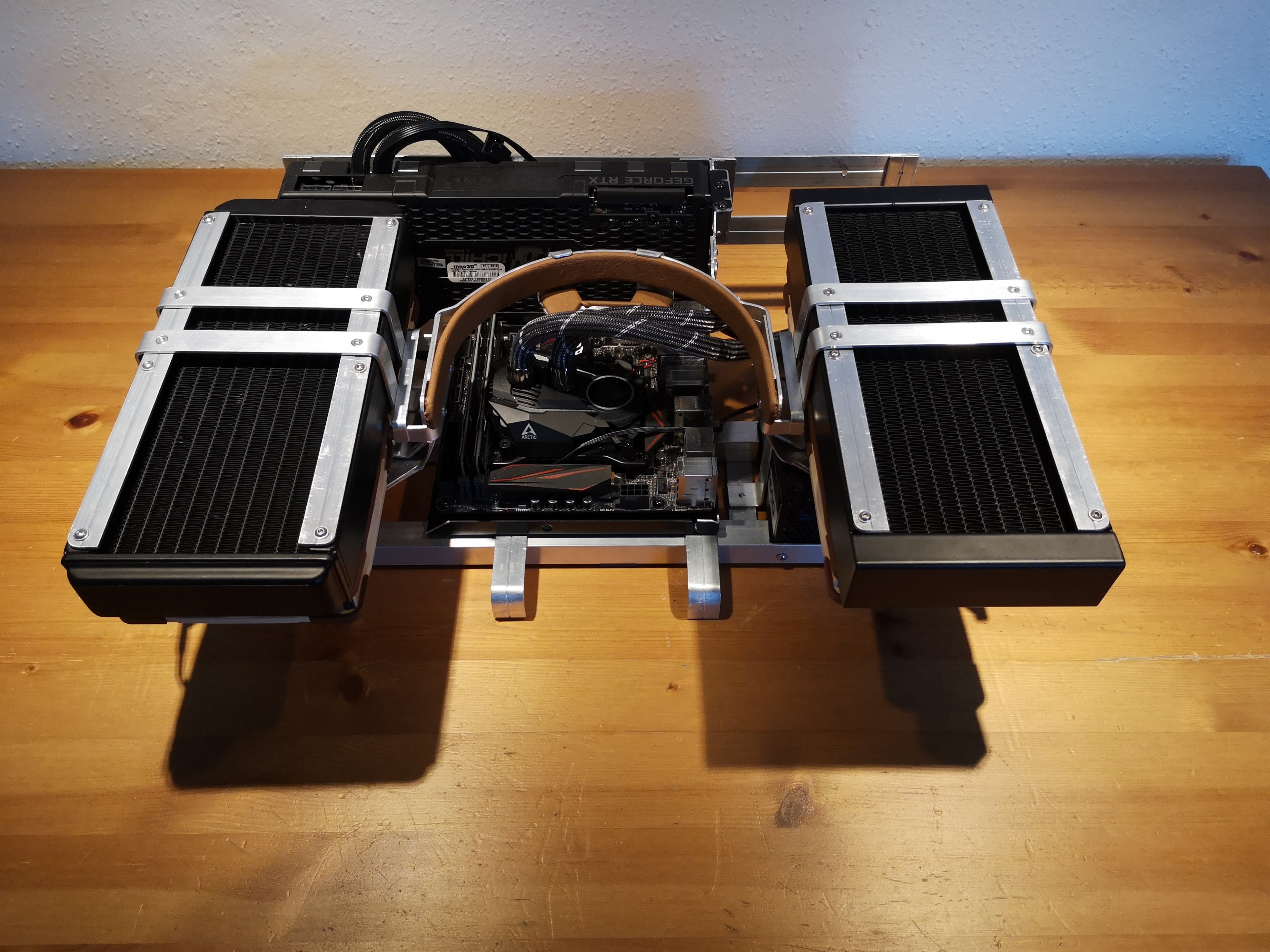

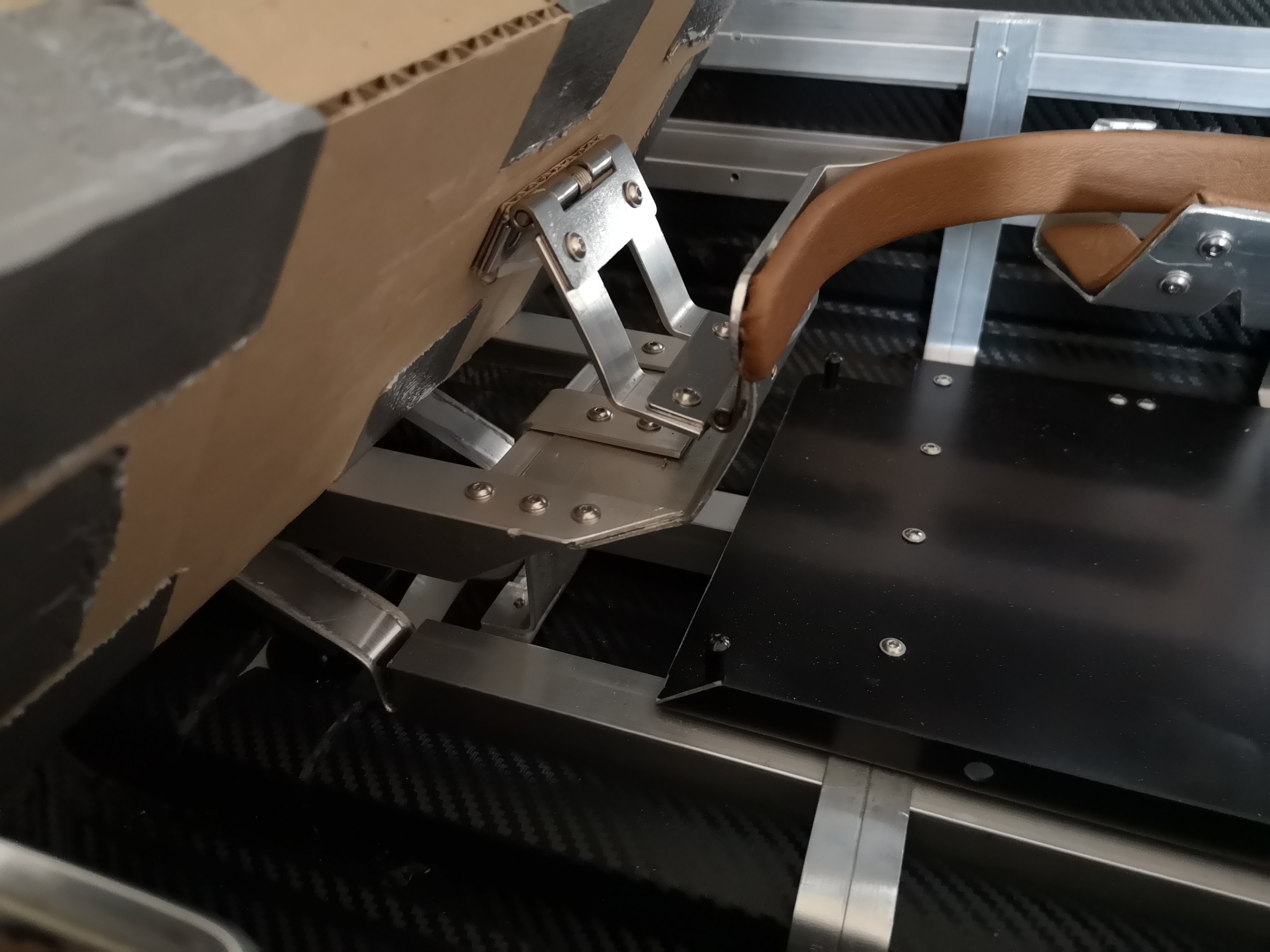

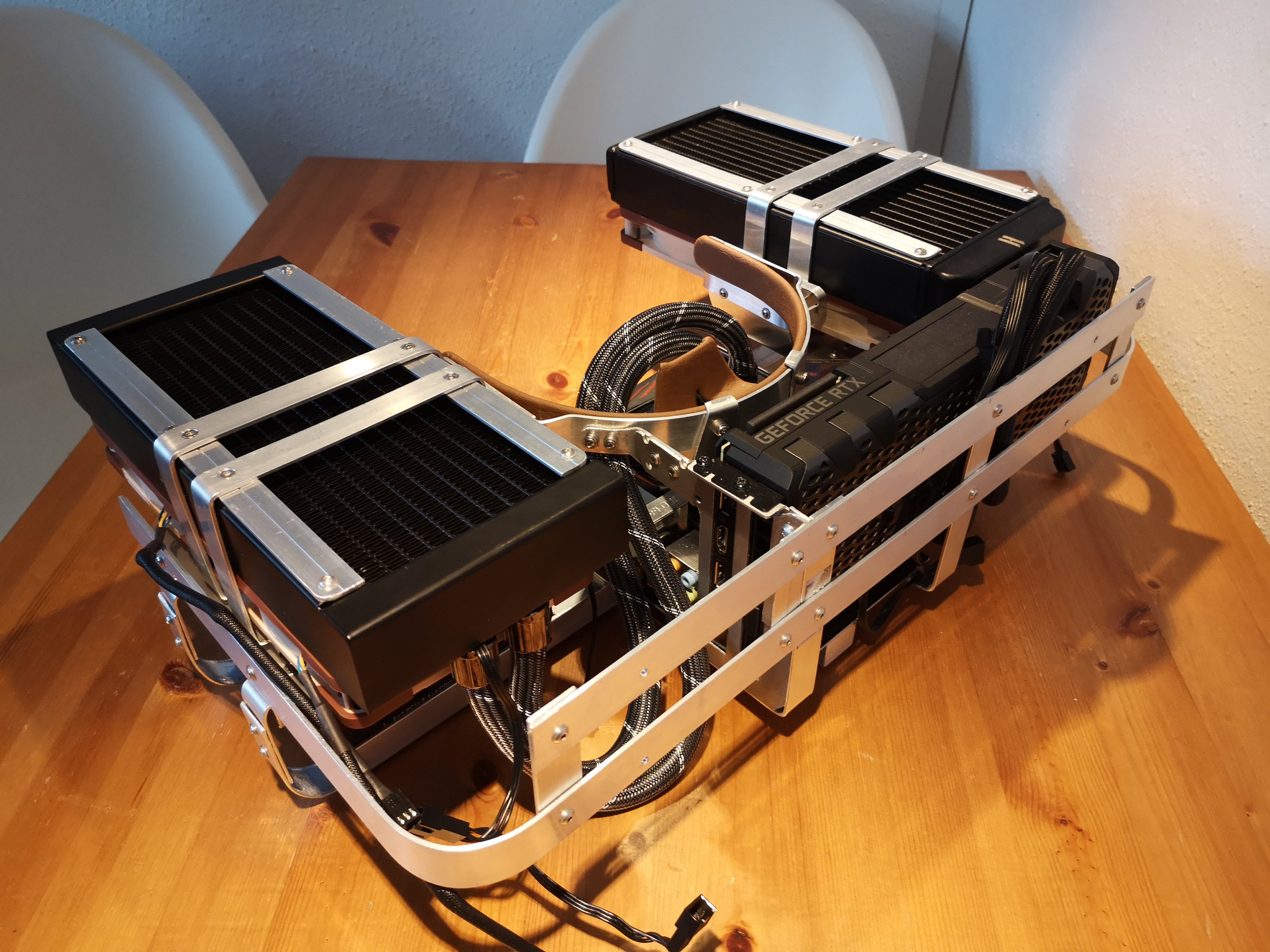

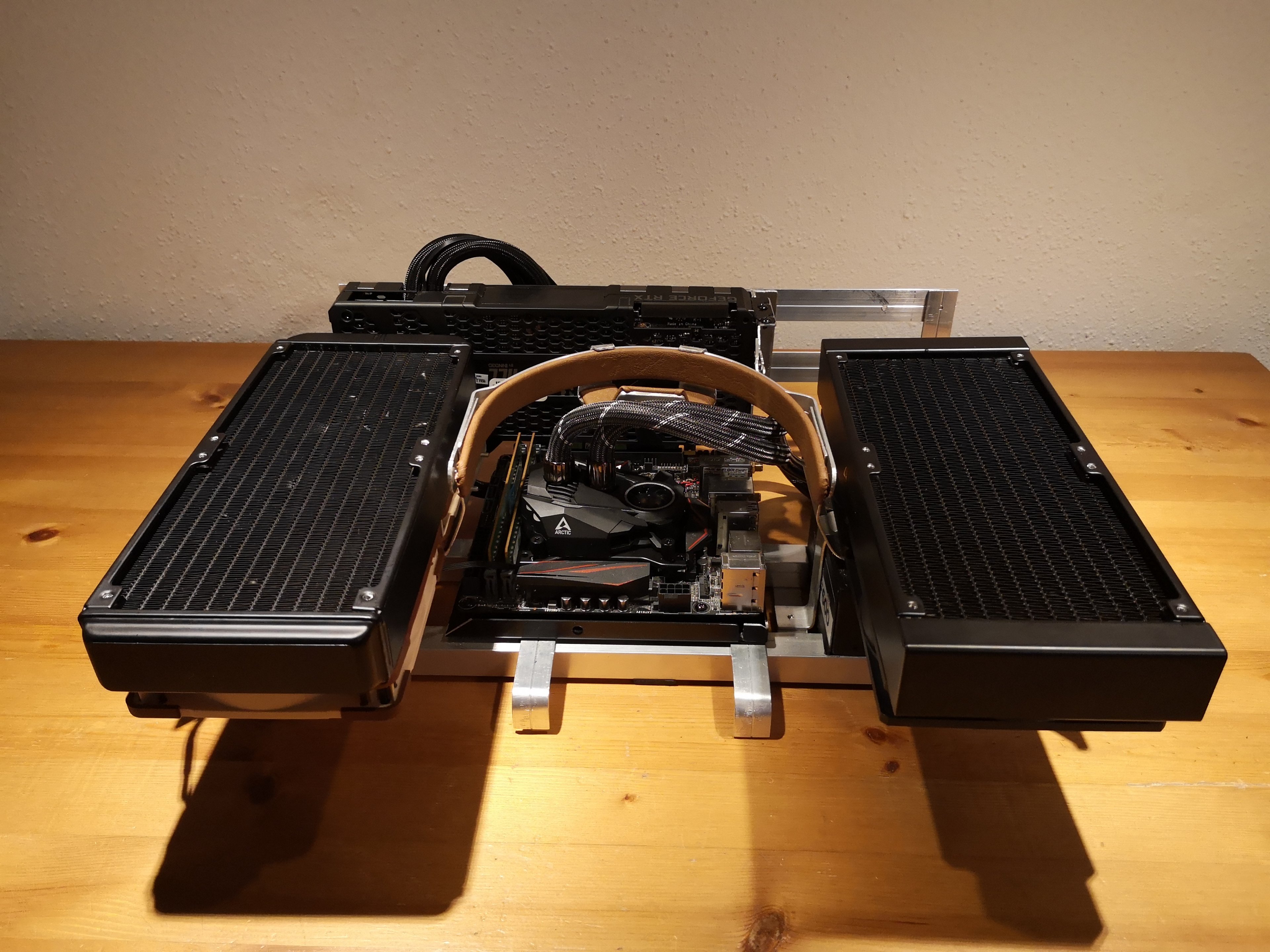

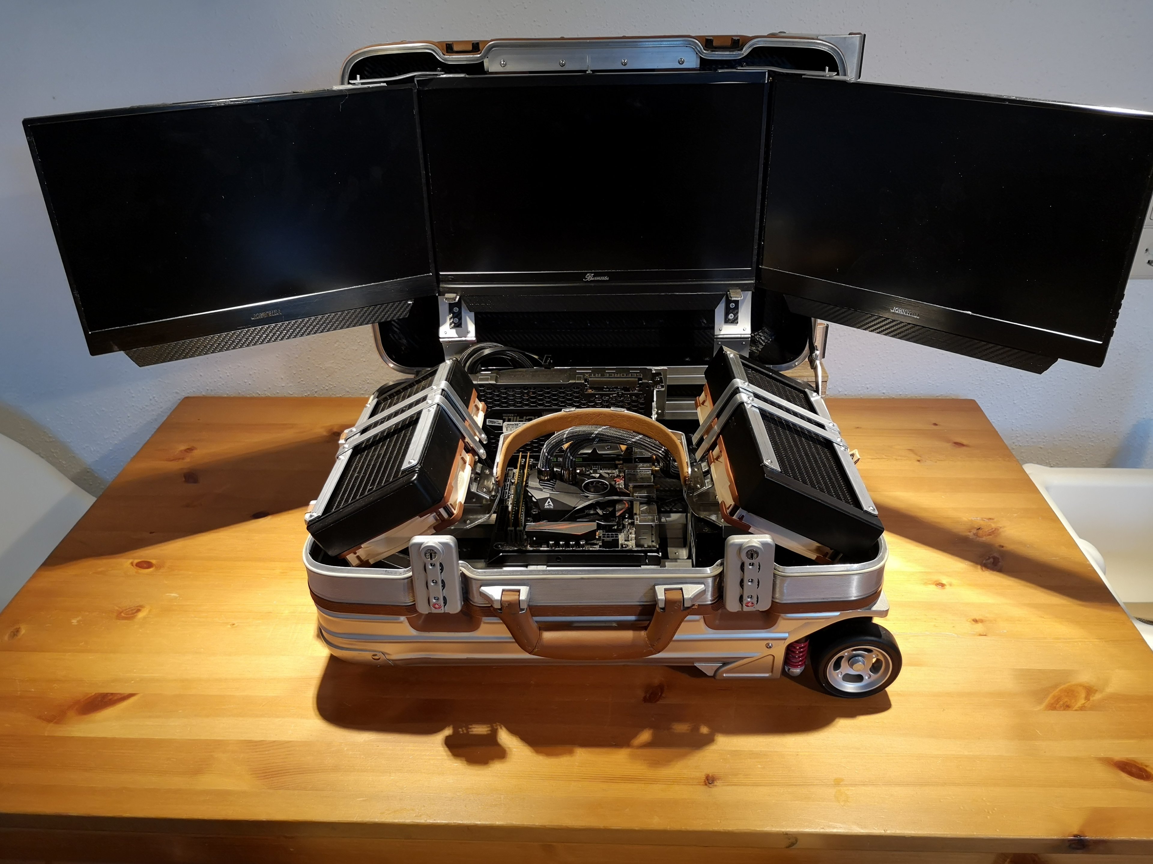

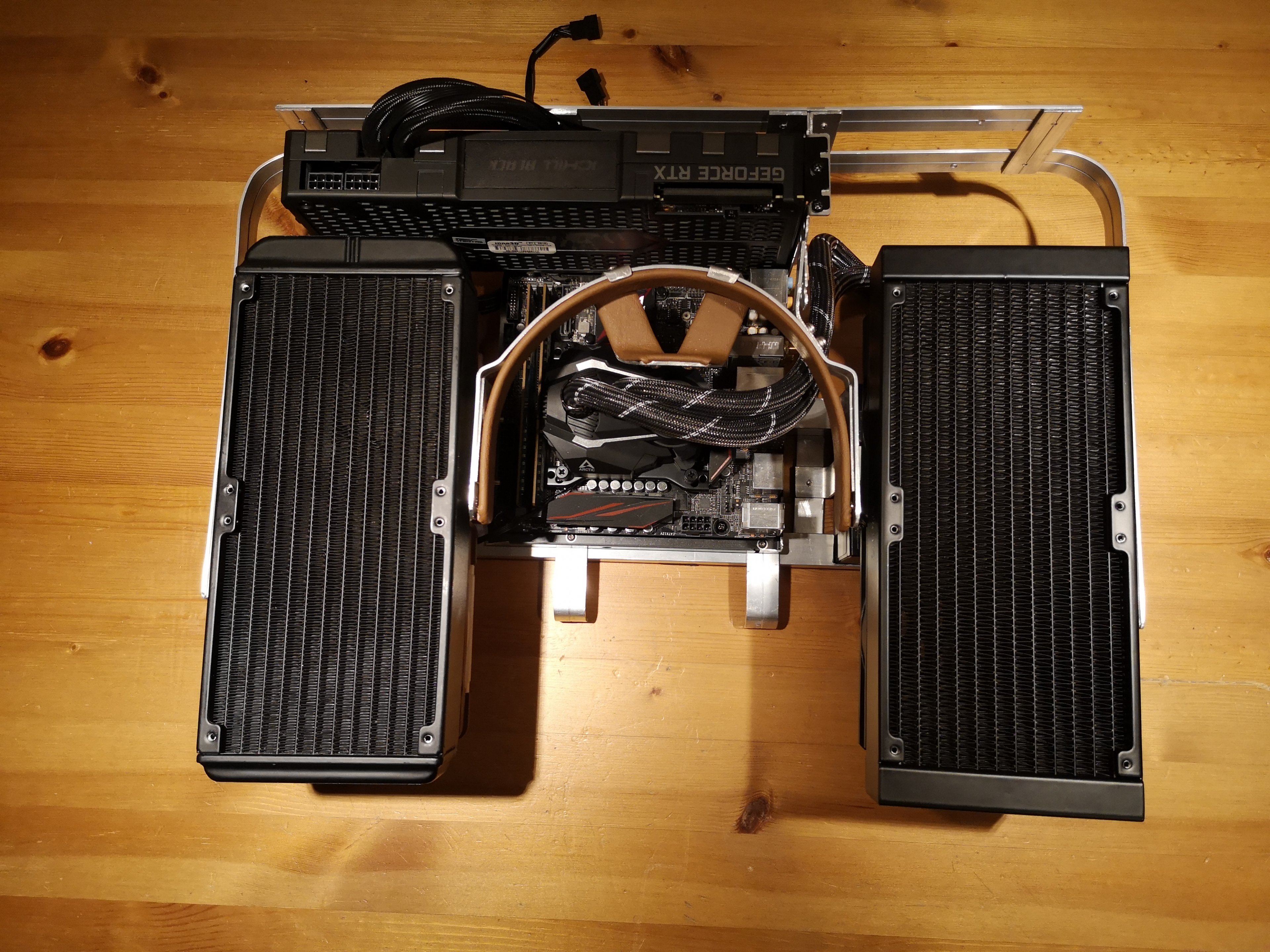

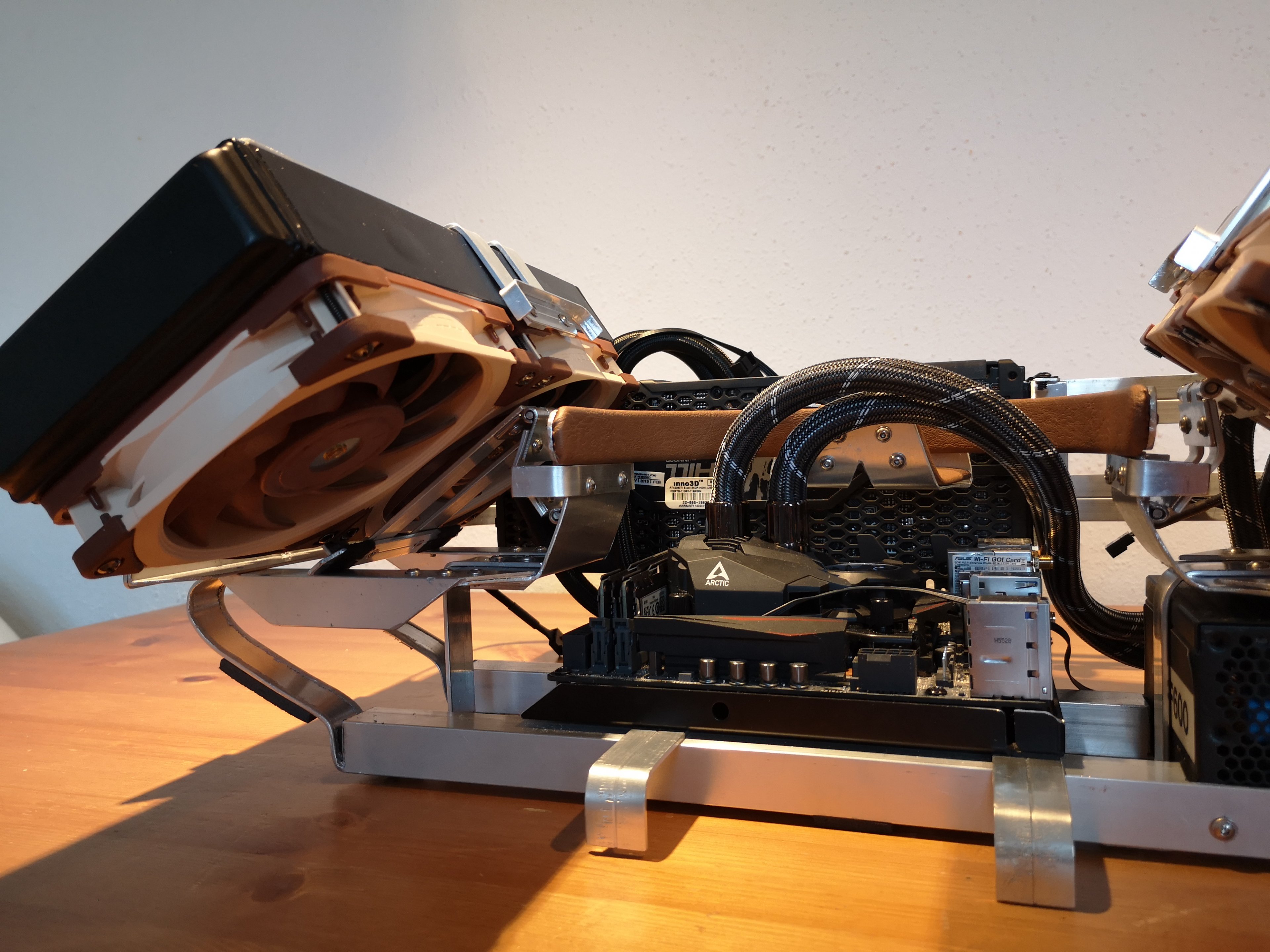

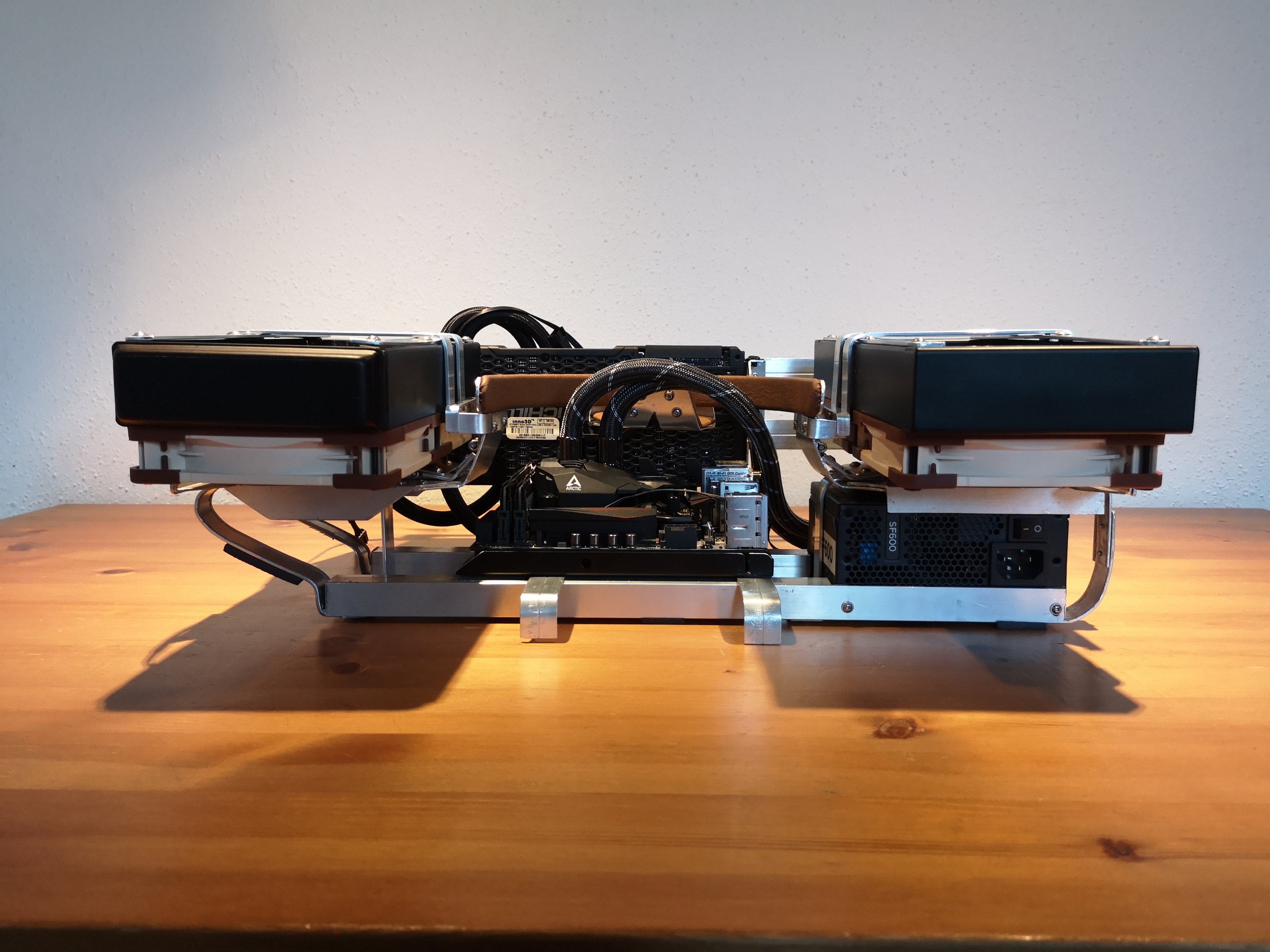

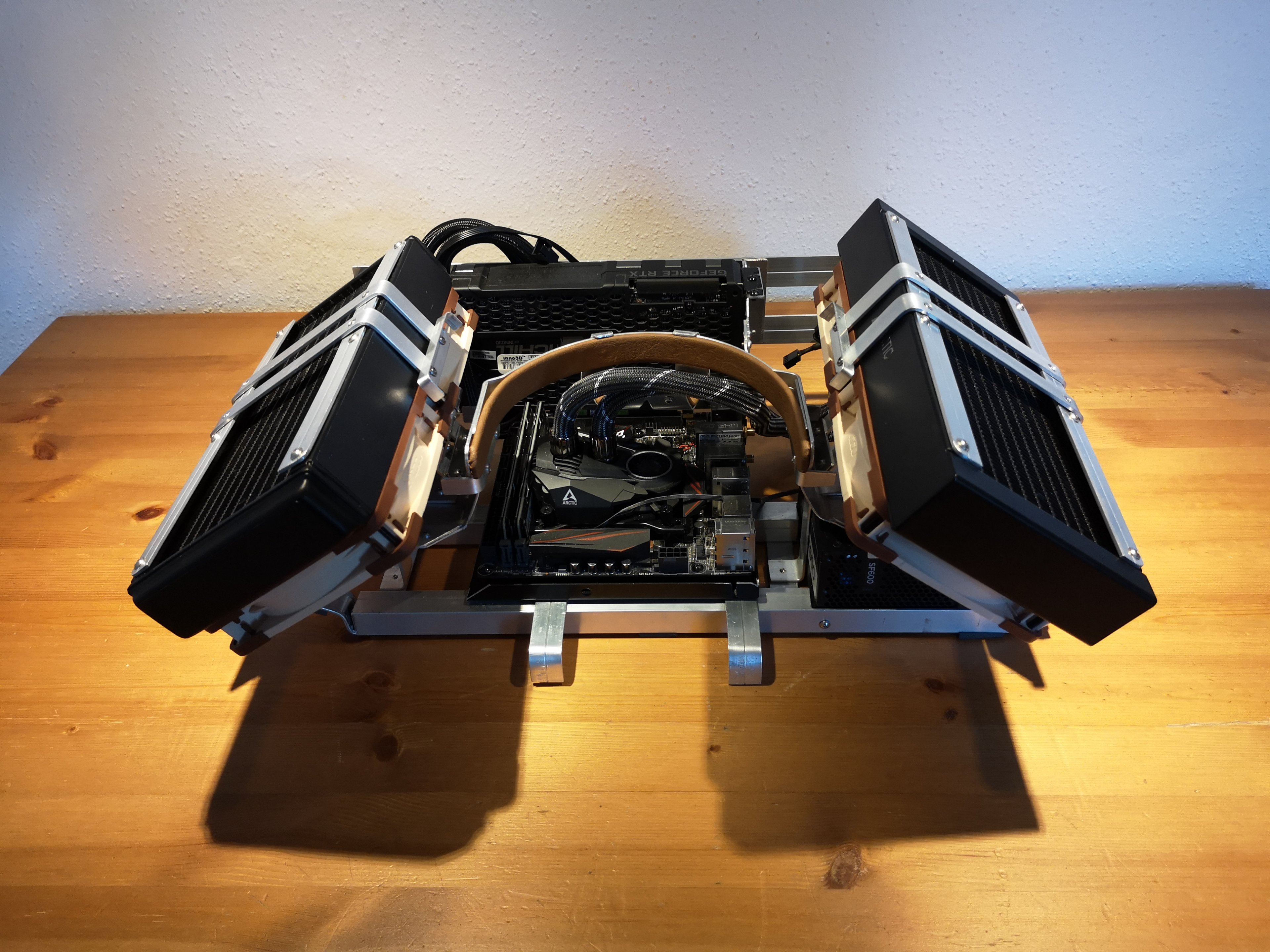

Ich hatte die letzten Tage beschlossen, die Radiatorenabdeckung von Grund auf neu zu probieren. Die bestehende kam zu weit hoch, stand zu schräg und brauchte zu viel Platz.
Heute habe ich nun einen neuen Ansatz, mit zwei Scharnieren unter und innen neben dem Radi probiert.
Das Ganze ist deutlich flexibler und lässt sich auf kleinstem Raum bewegen.
In welcher Höhe u wie schräg alles am Ende stehen soll, muss ich noch ausprobieren...

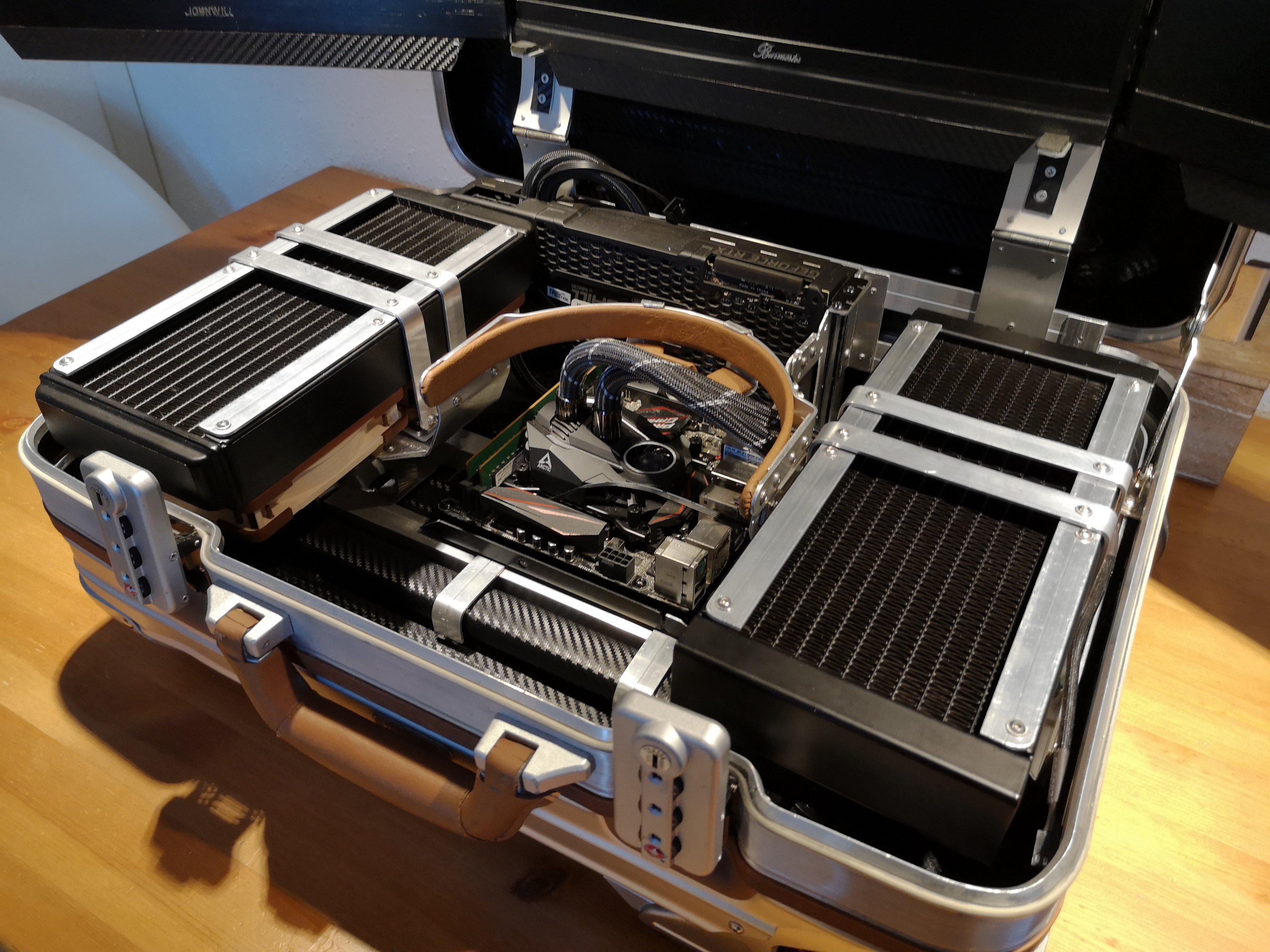

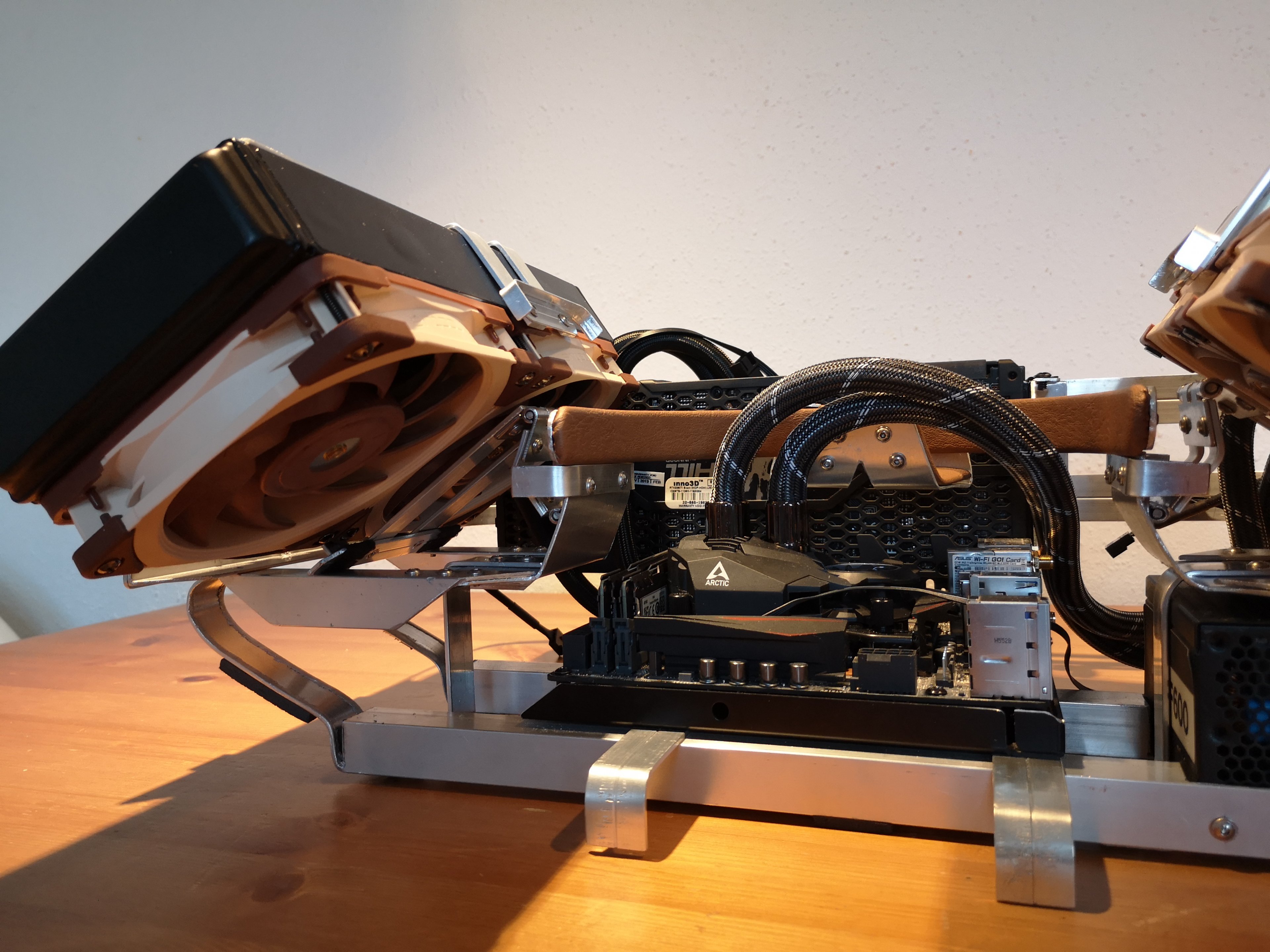

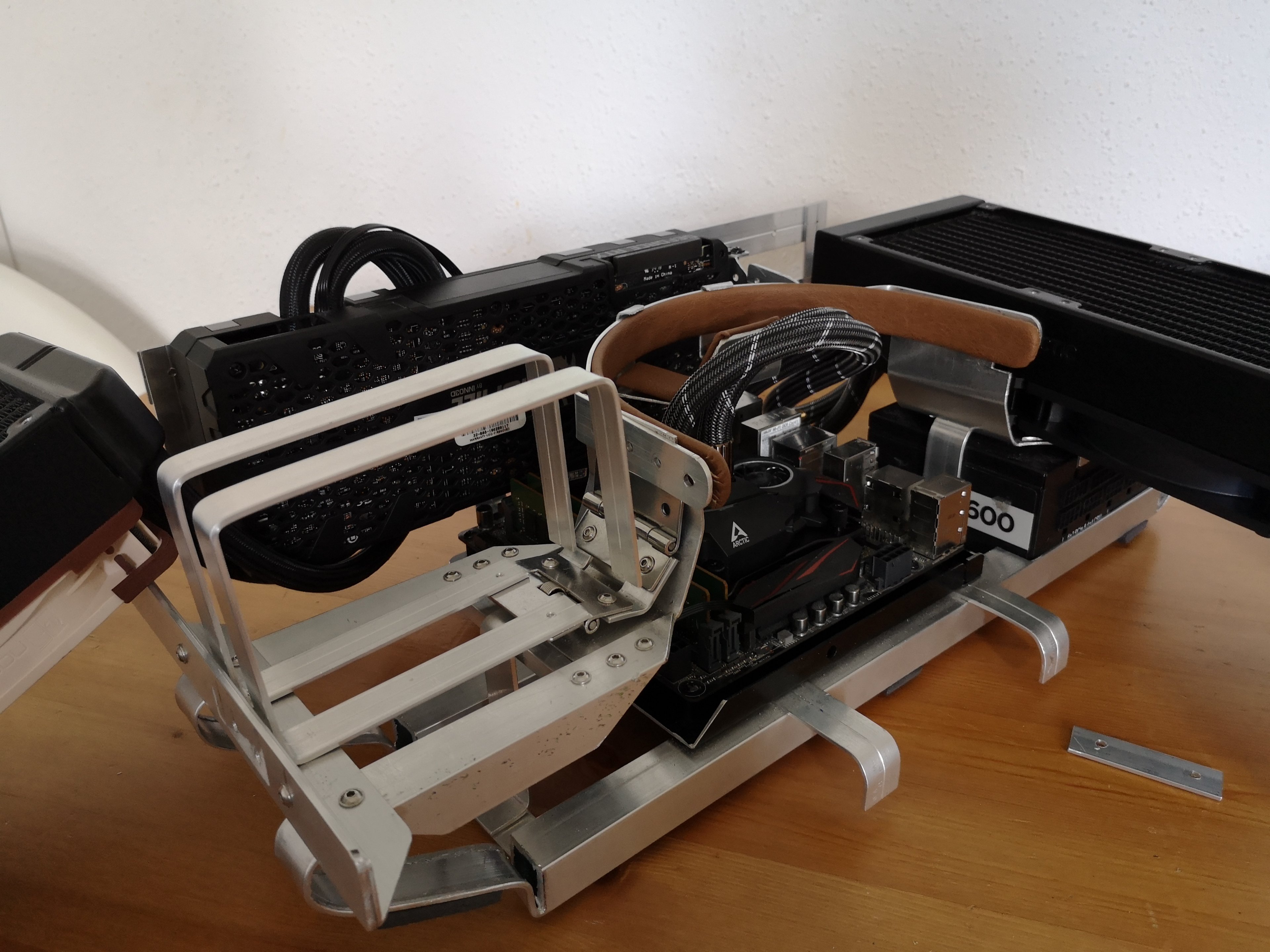

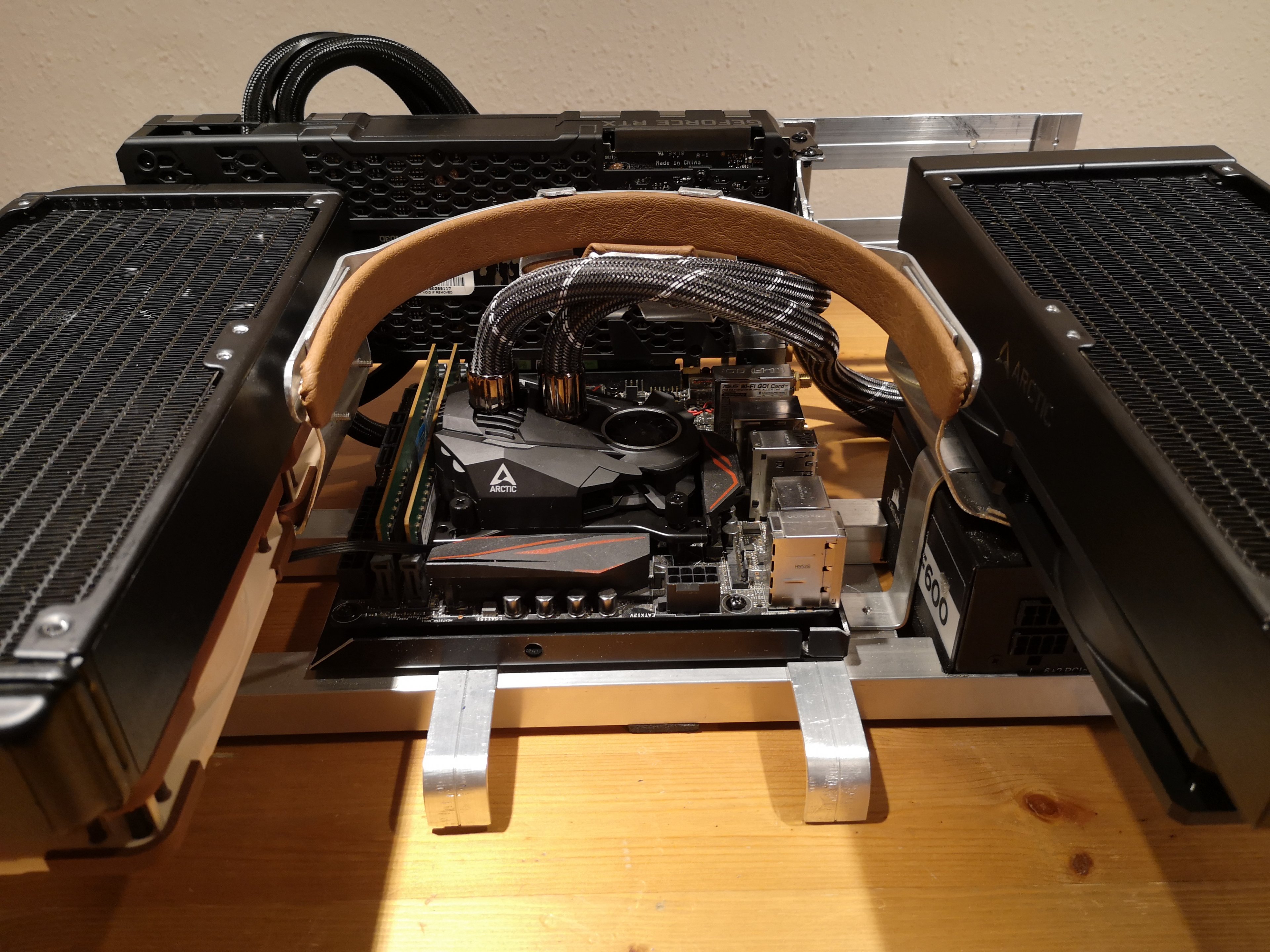

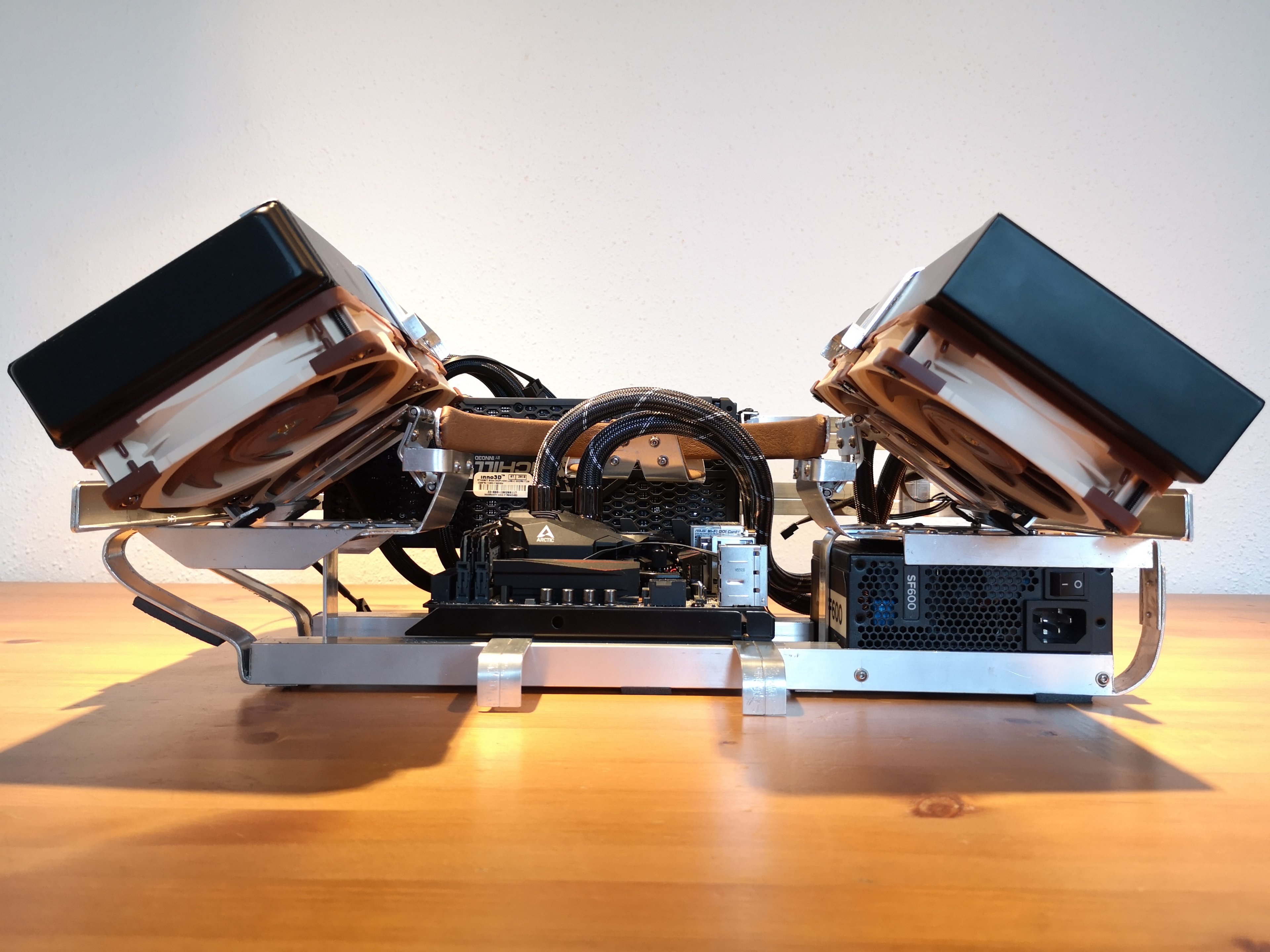

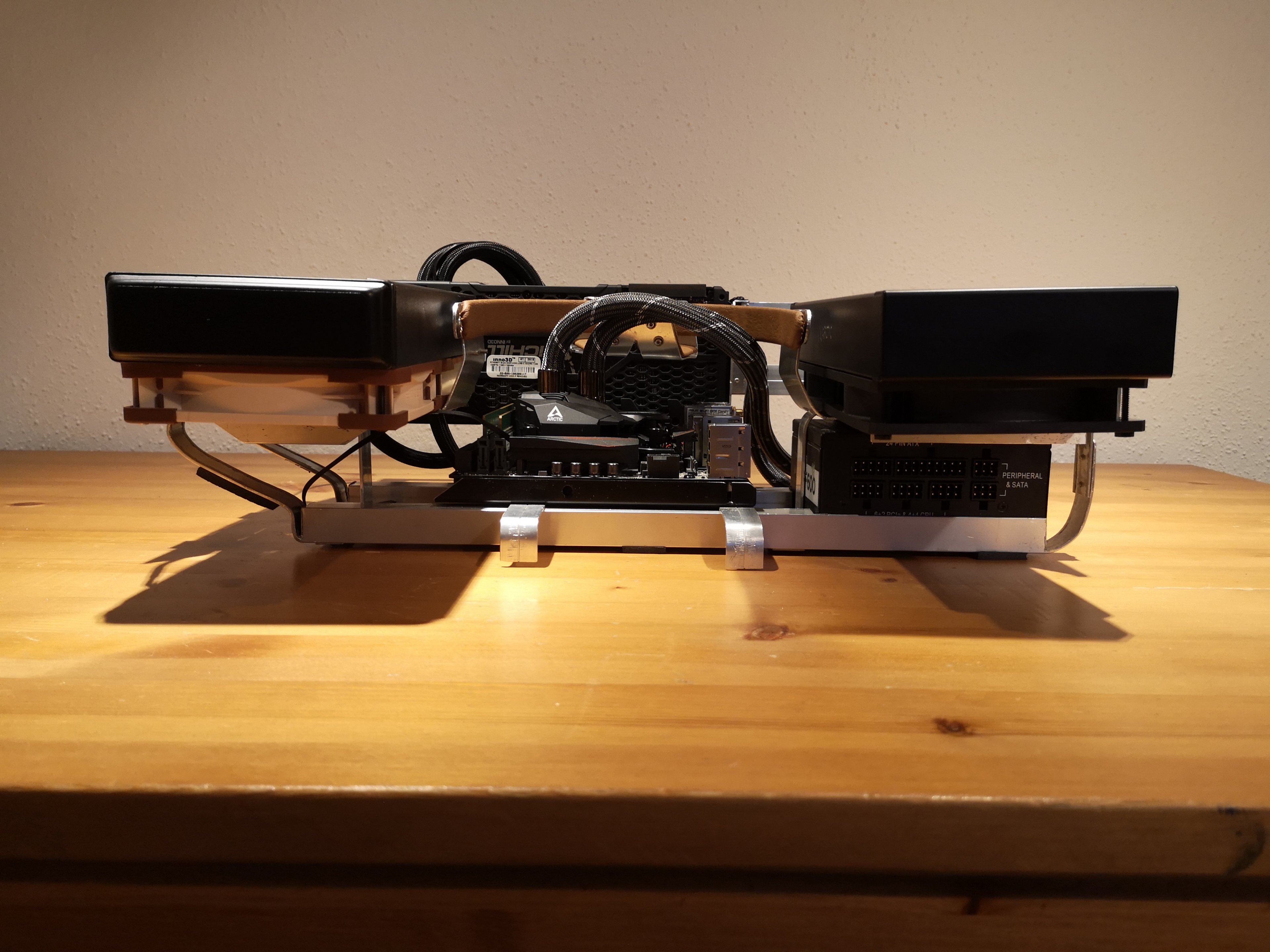

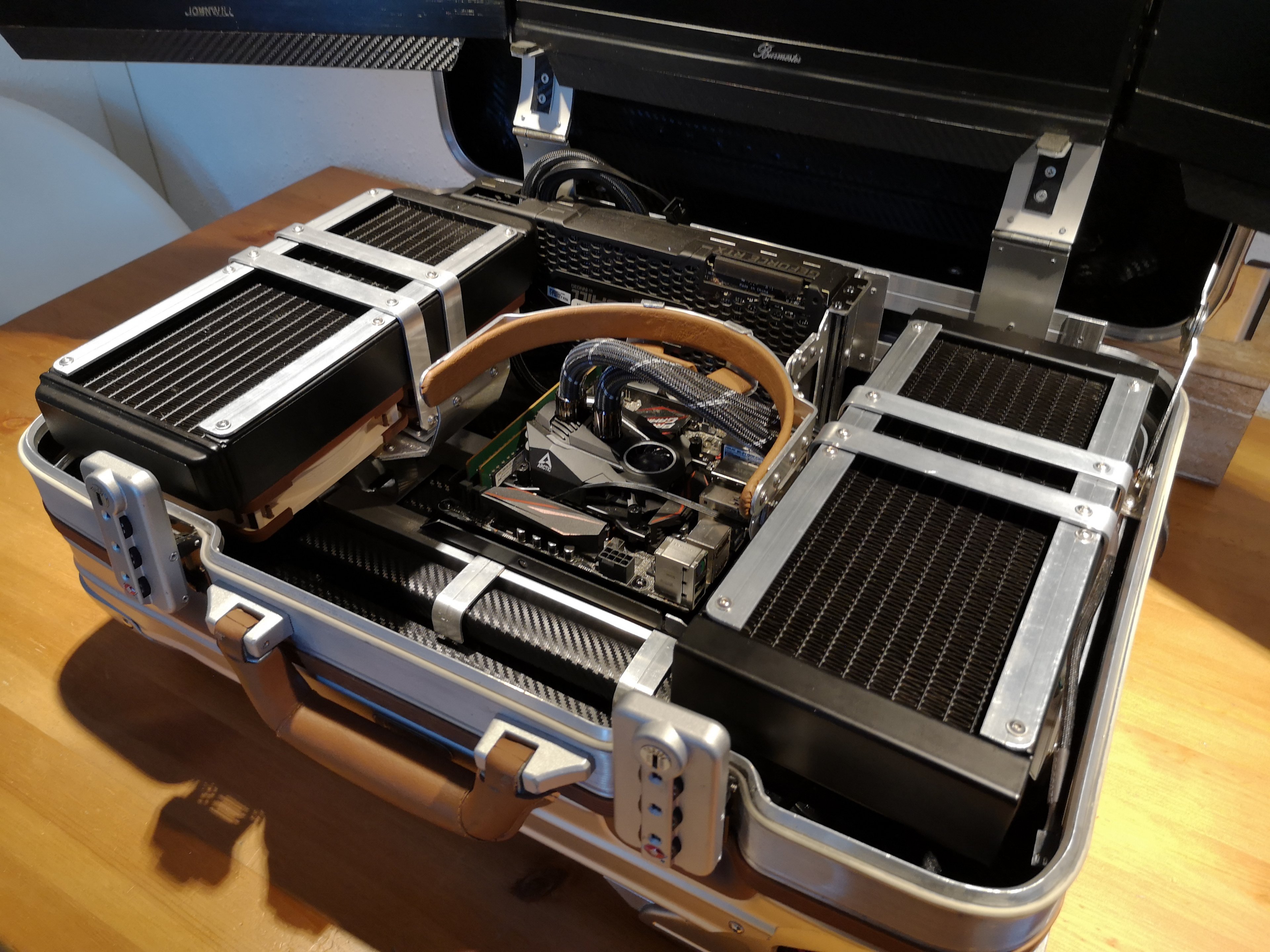

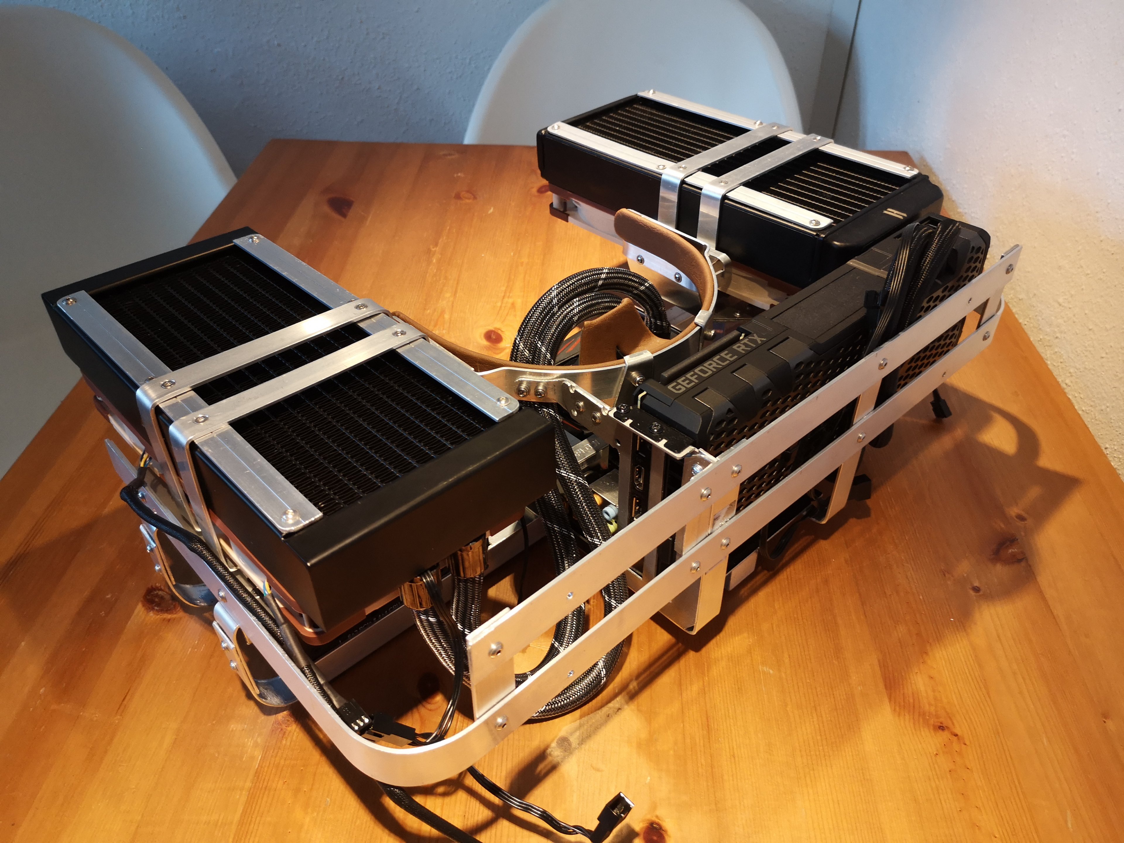

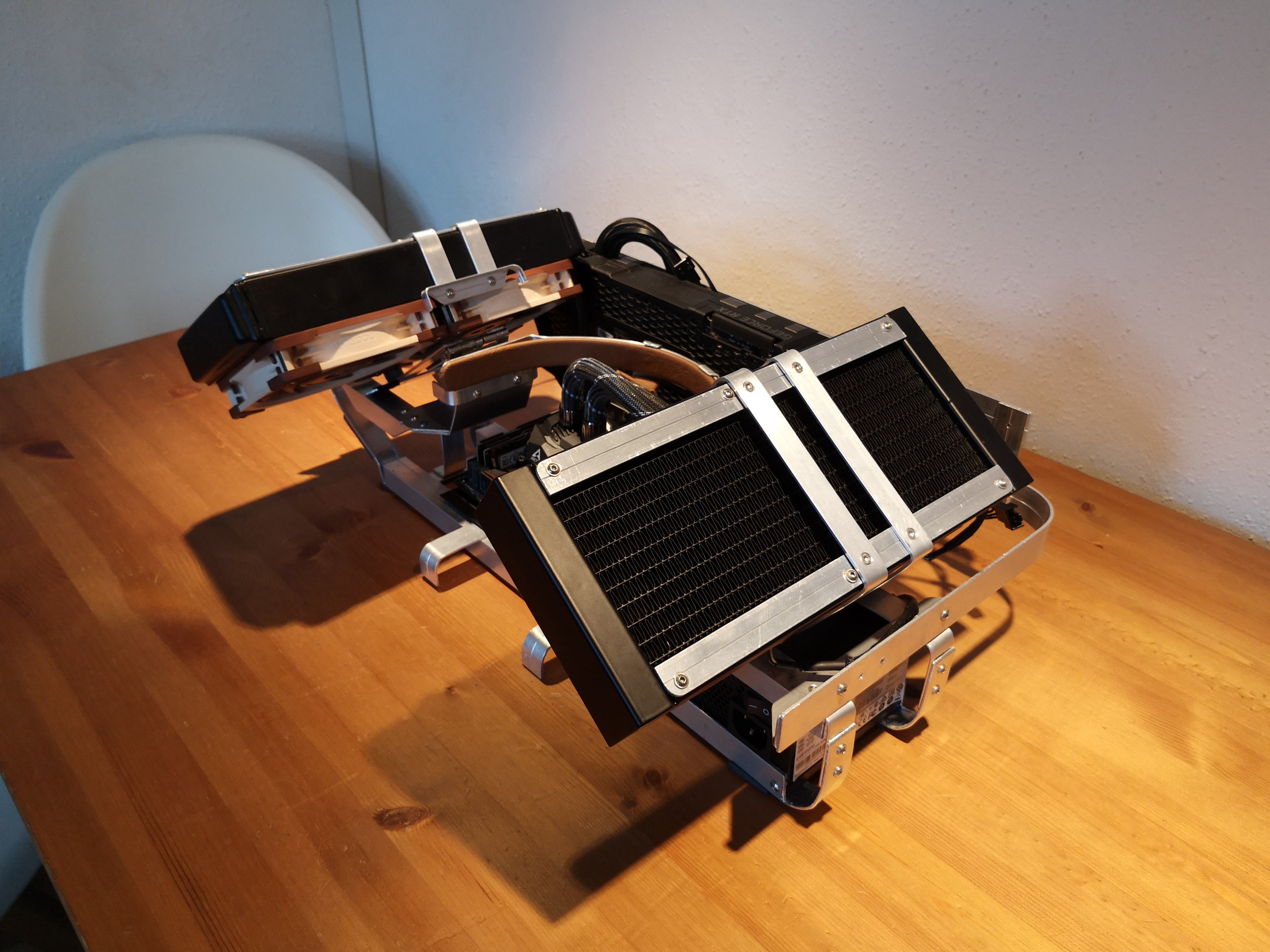

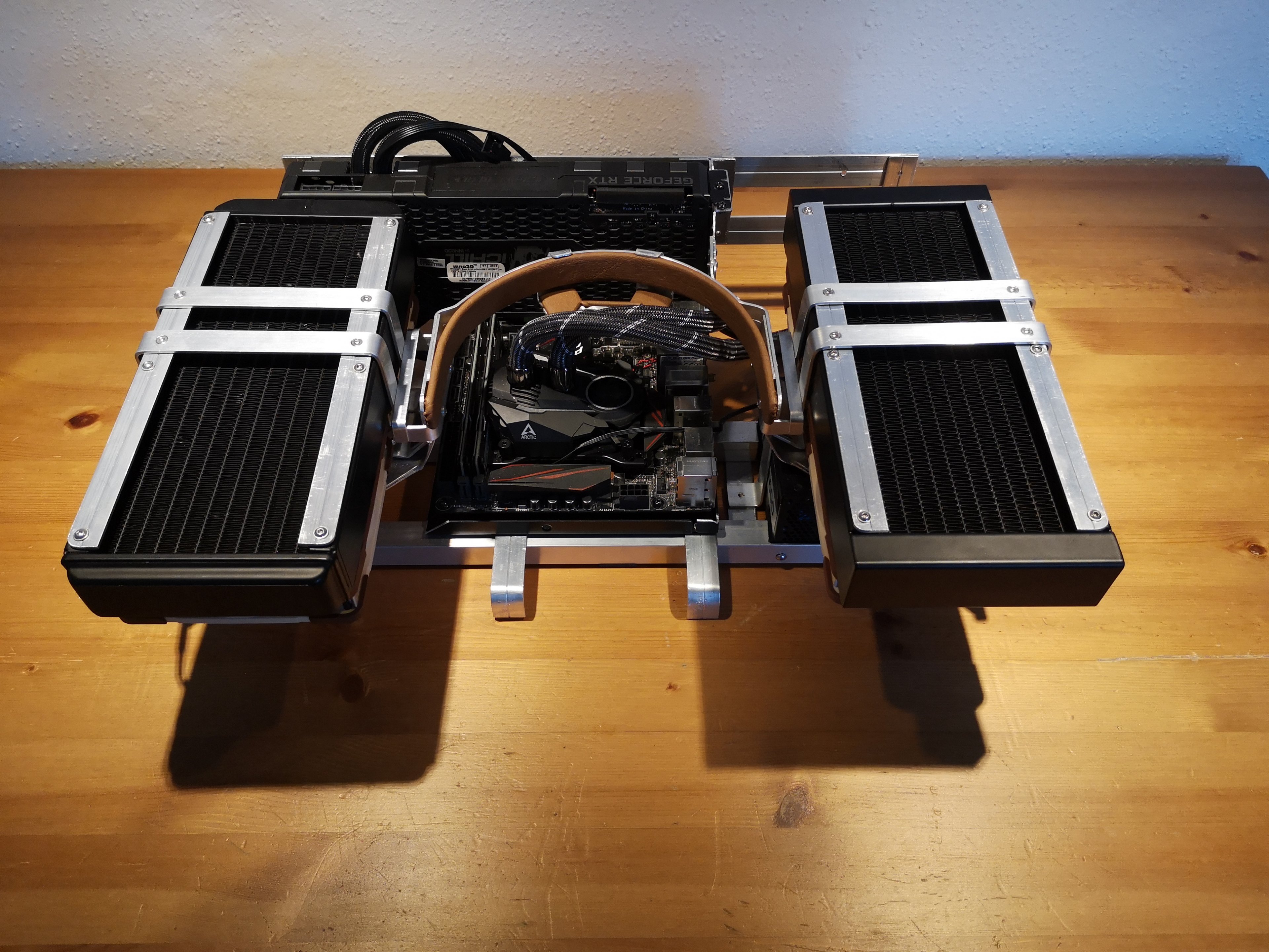

Heute habe ich meine neue Stütze komplettiert und jetzt sitzt es endlich genau so wie ich es wollte. Der Radiator hängt jetzt praktisch über Kopf und die Bügel dienen gleichzeitig dem Display, wenn es liegt, als Auflage. Die zweite Seite wird dann genau so...
An der Arctic Liguid Freezer 2 habe ich heute aber erst einmal die Lüfter durch zwei Noctua nf a120 getauscht, ich liebe dieses Braun, das ist so schön unbunt... ;)
Das Netzteil habe ich auch gedreht. Das Netzkabel wird jetzt vorn angeschlossen, da hinten durch die Schläuche der Wakü doch mehr Platz ist als gedacht, gehen die ganzen Kabel dort platzsparender raus.

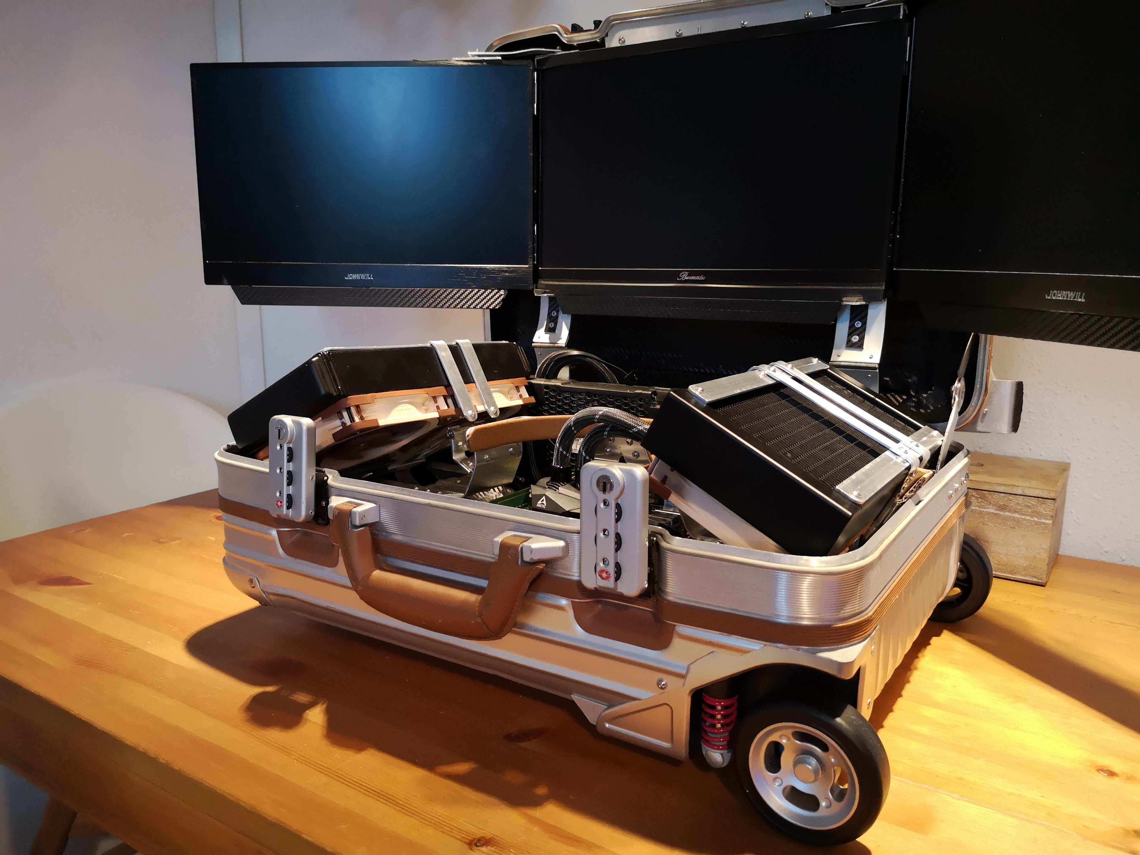

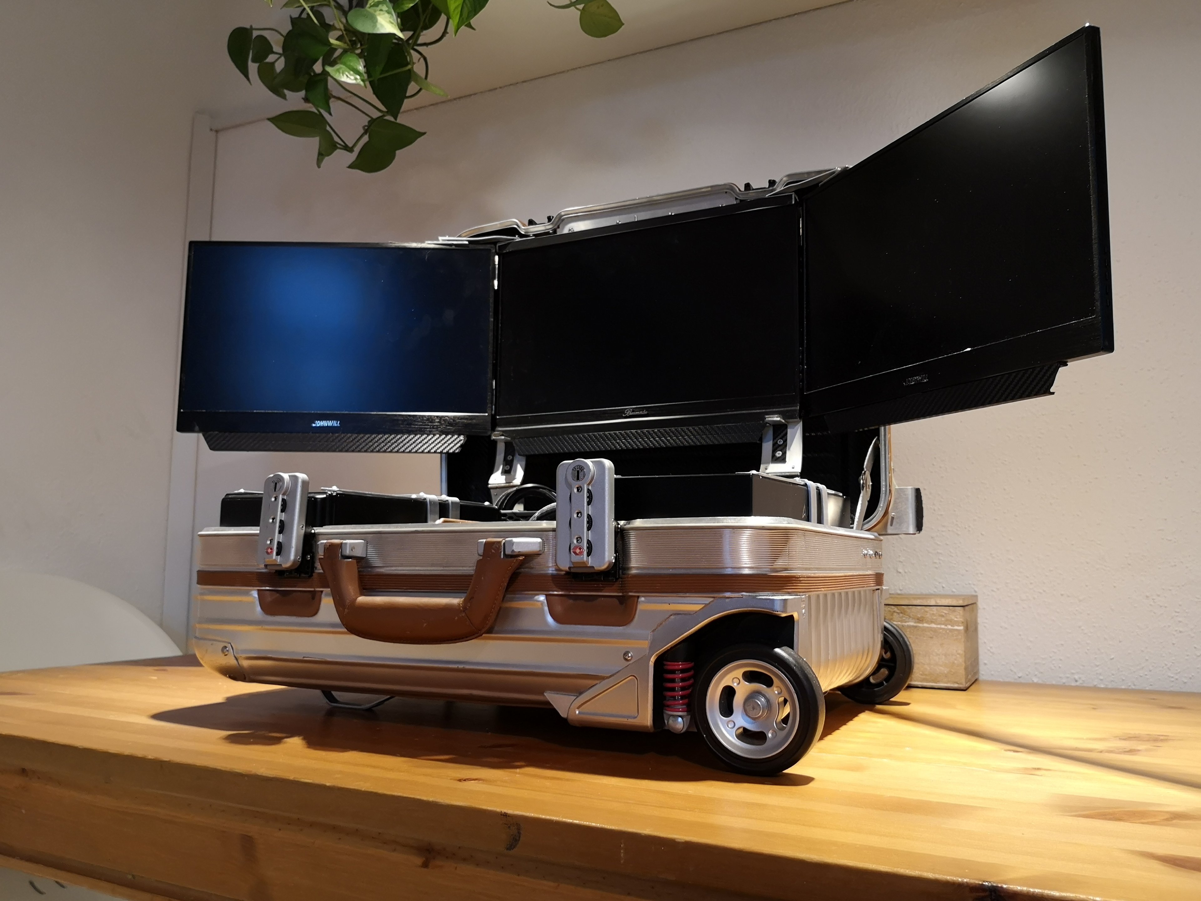

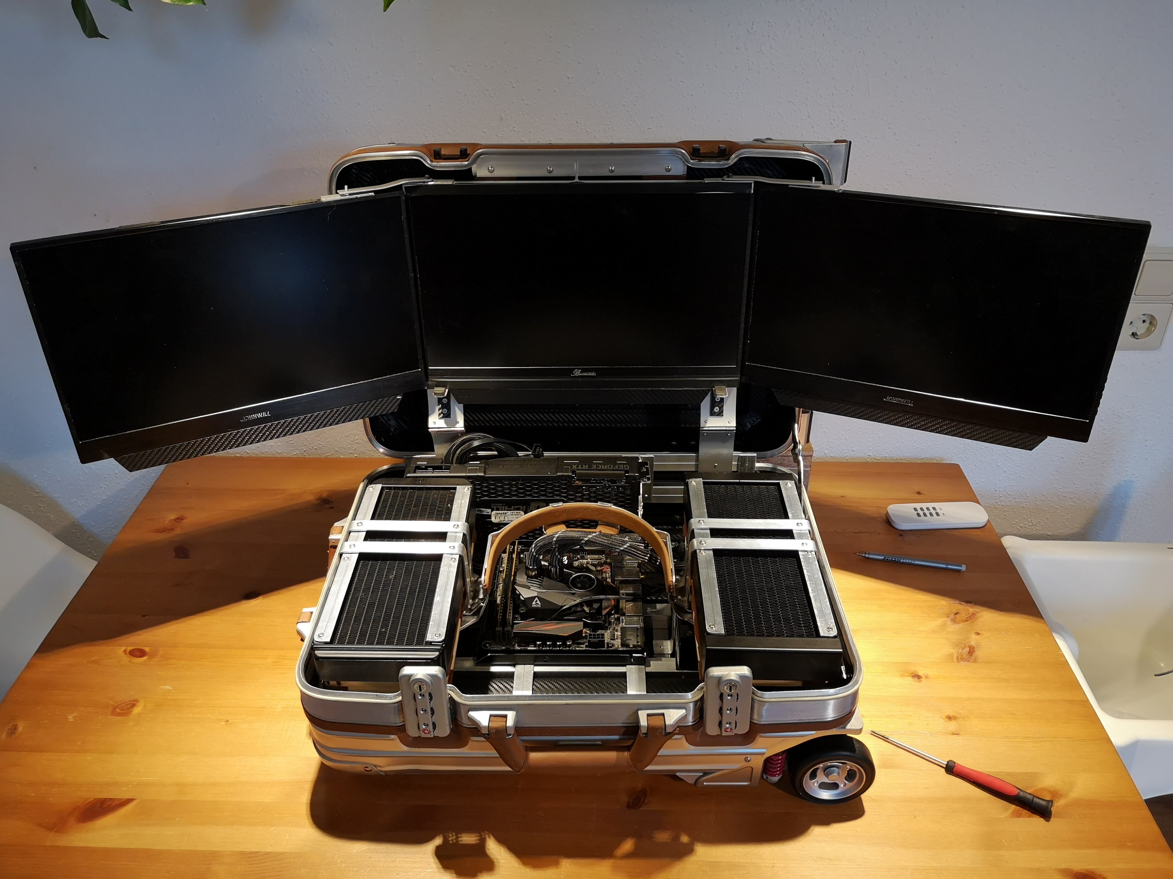

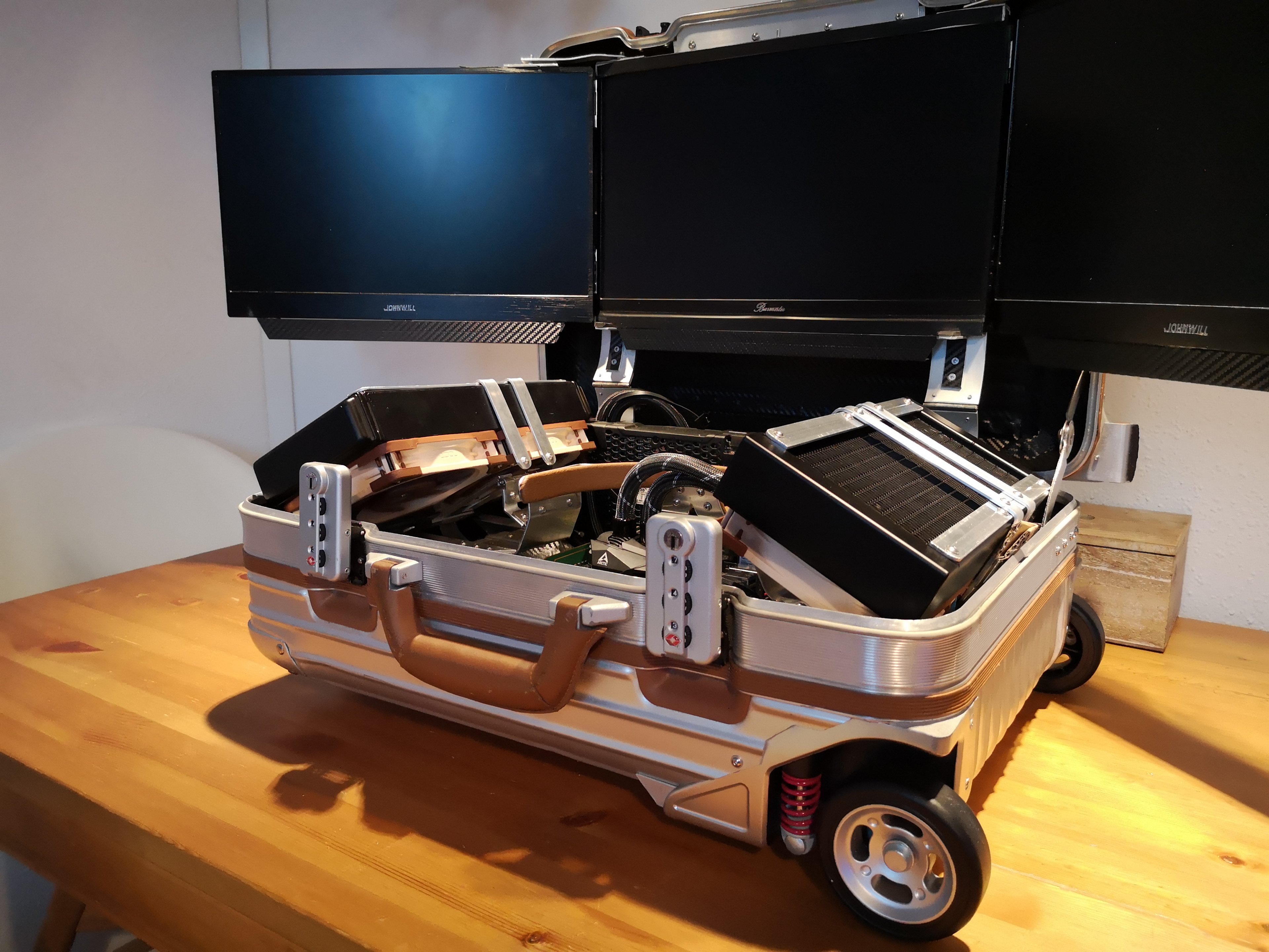

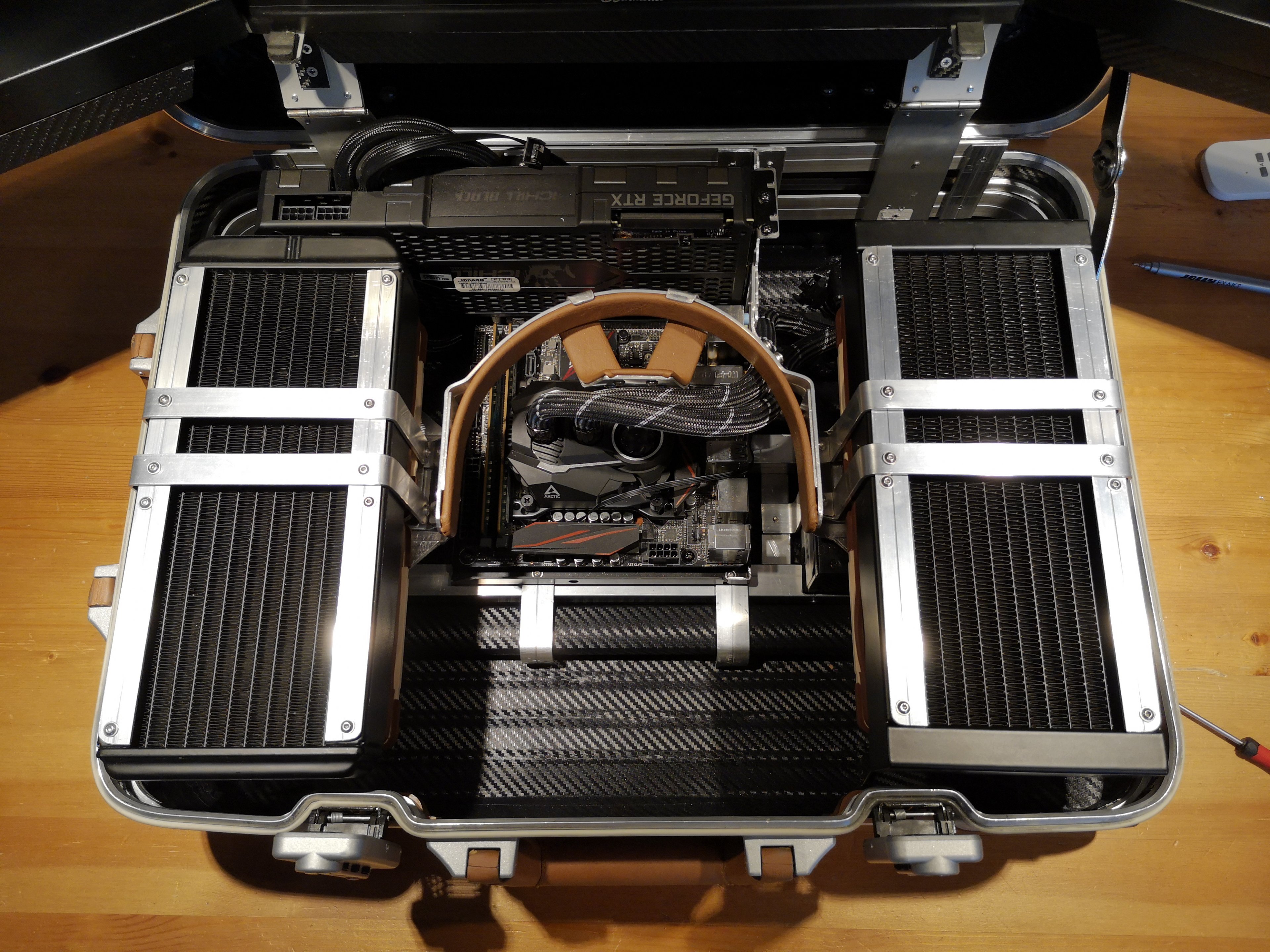

Und weiter geht's...

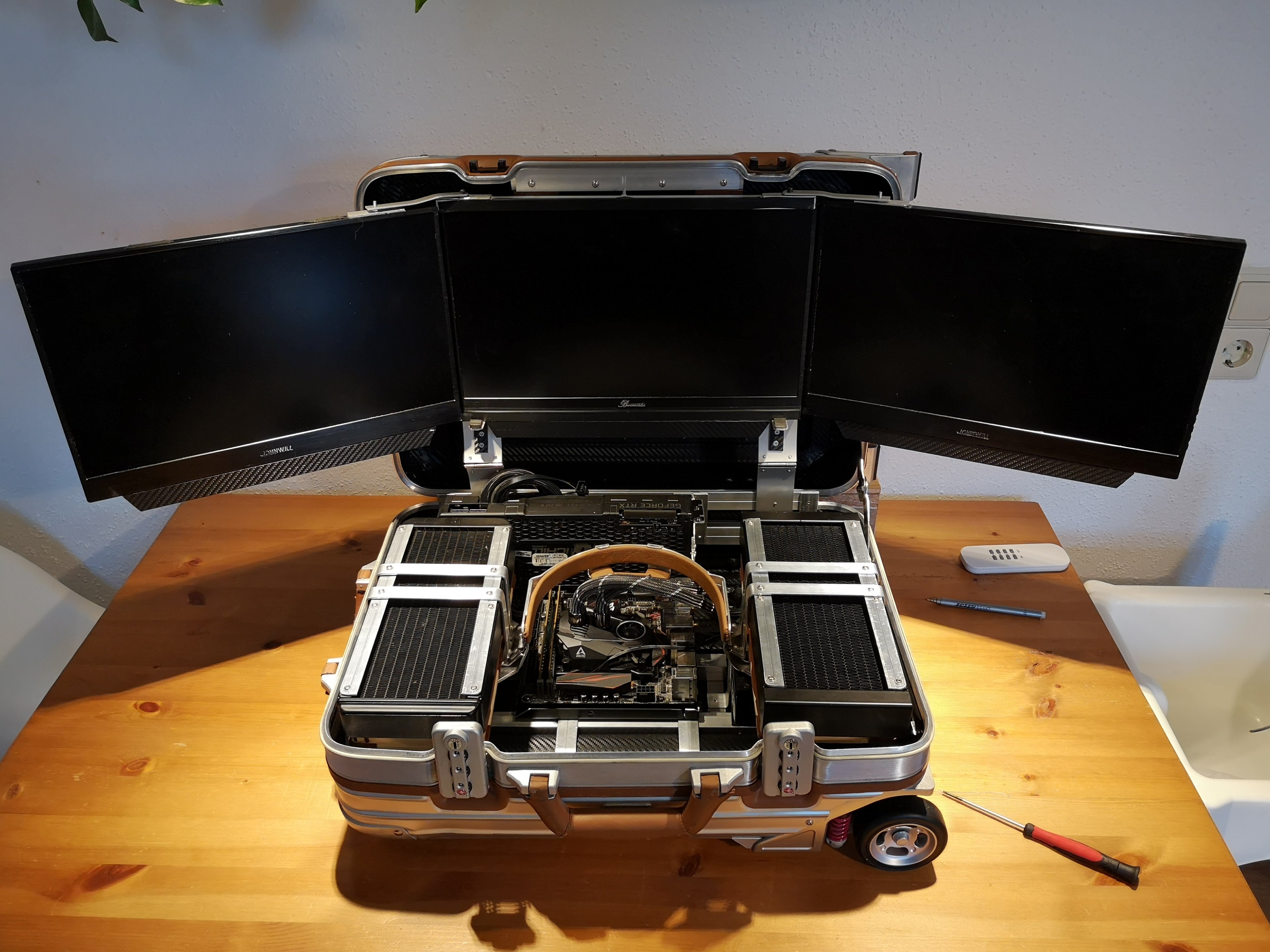

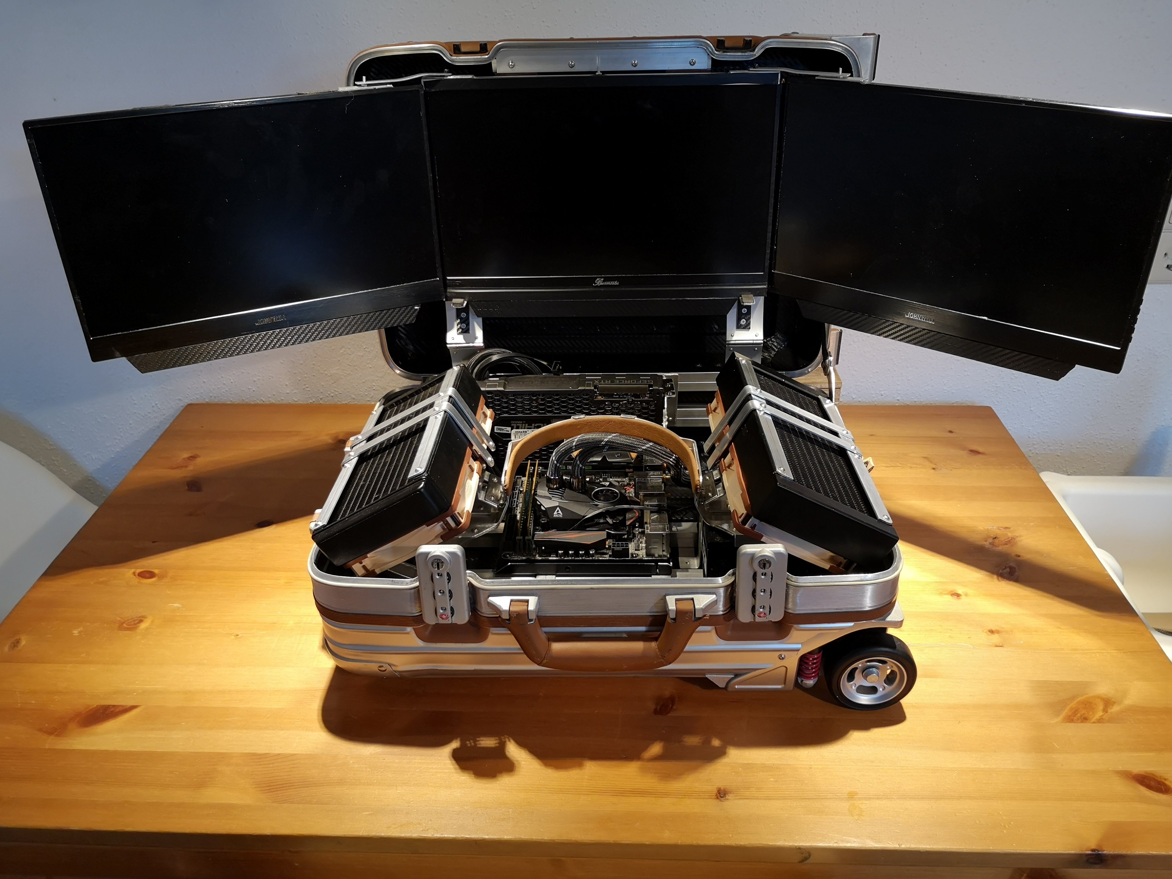

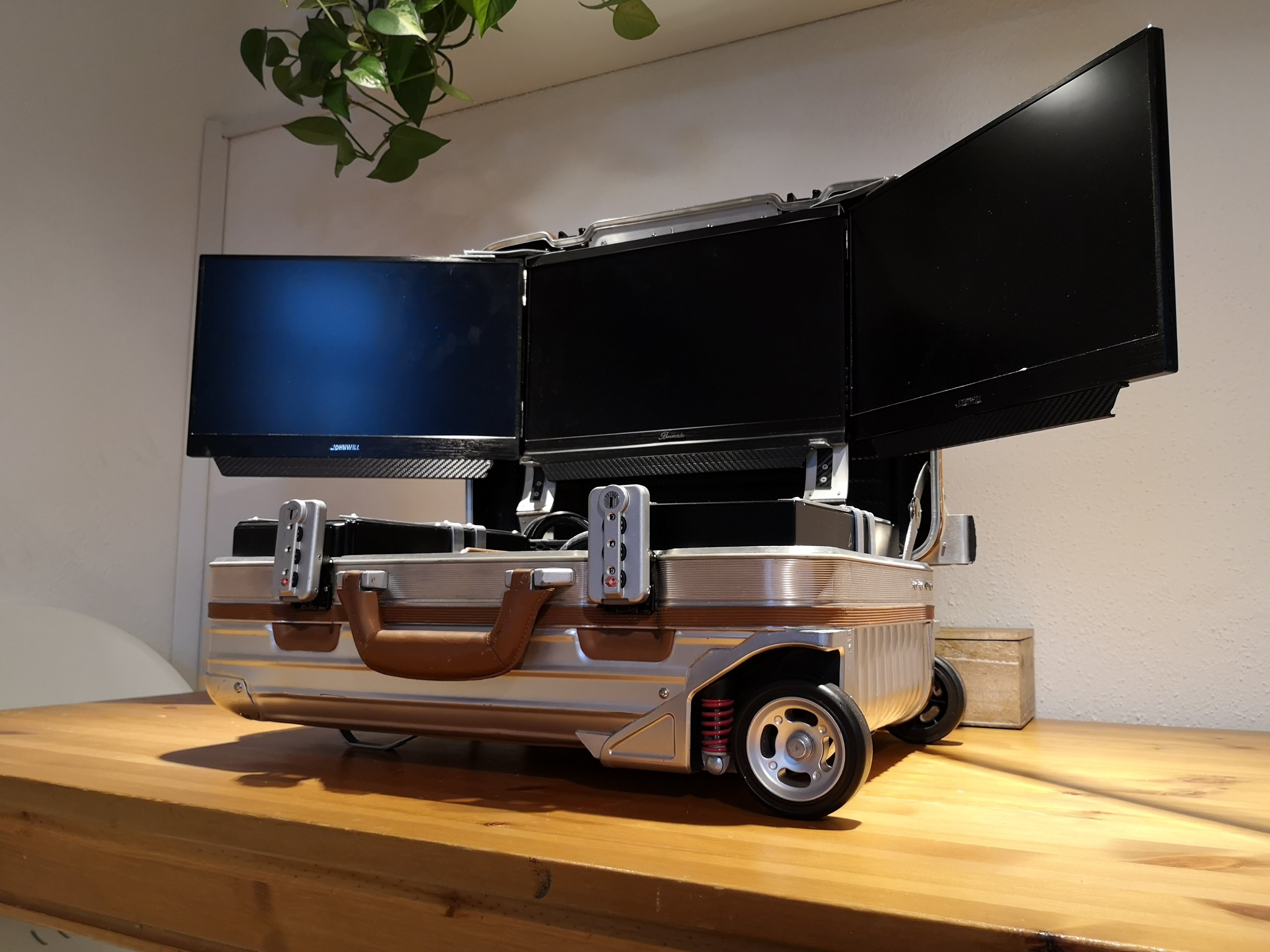

Heute nach Feierabend schnell die zweite Stütze zusammen gefummelt. Hatte ich ja alles schon einmal gemacht. Und kurzerhand beschlossen, alles zum ersten Mal in den Koffer zu packen, um zu schauen ob er noch zu geht.
Was soll ich sagen, es passt. Total irre!
Jetzt geht's ans Feintuning. Stabilisierung für den Transport, Höhepunkte der Radis festlegen und deren Abdeckungen...

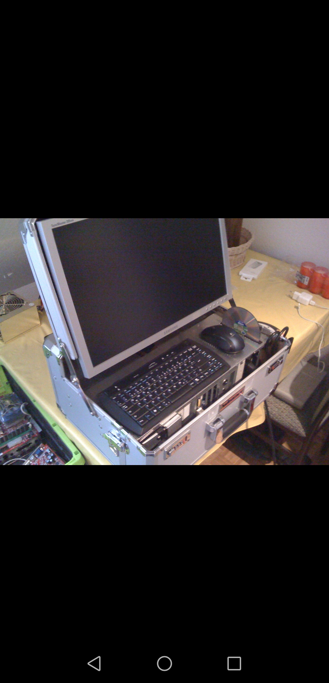

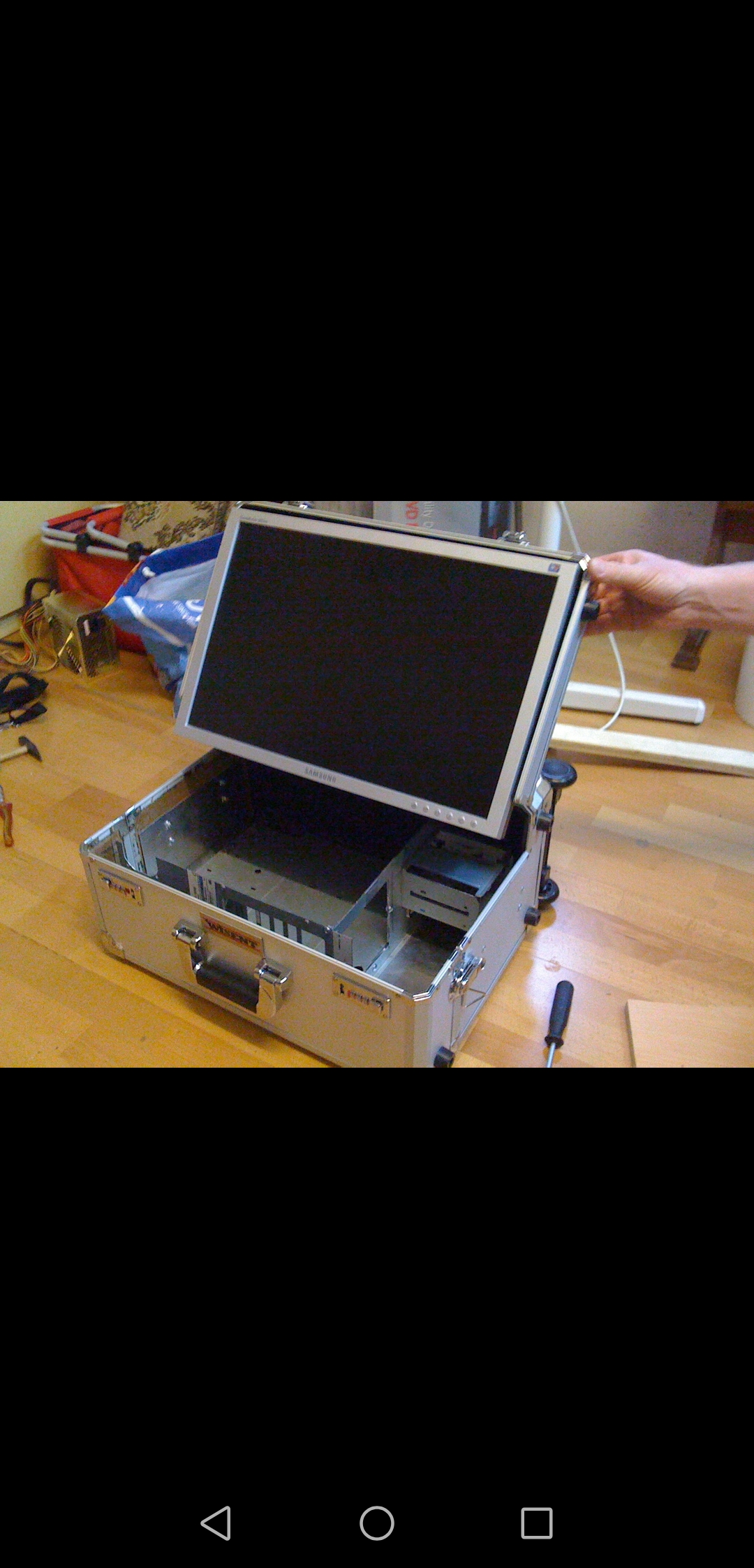

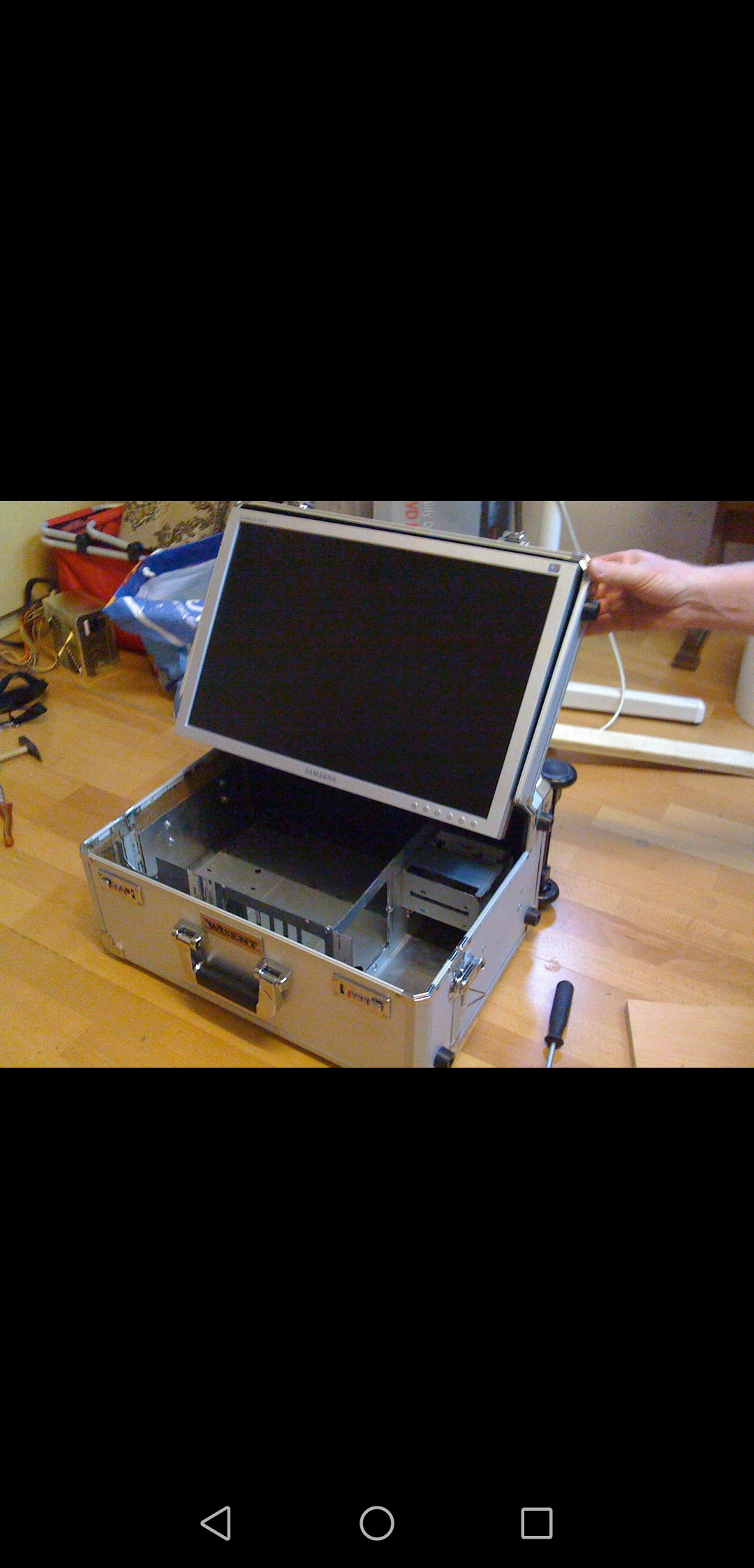

Bin selbst seit einer Weile auf Montage und unterwegs nicht zocken können macht keinen Spaß mehr. Finde deine Koffer sehr beeindruckend und habe beschlossen, dass ich auch sowas haben muss.
Hast du Empfehlungen für einen Koffer in dem man minimum einen 20" Display unterbringen kann? Scheinst das ja schon eine Weile zu machen und hast da sicher eine Menge Erfahrung gesammelt.

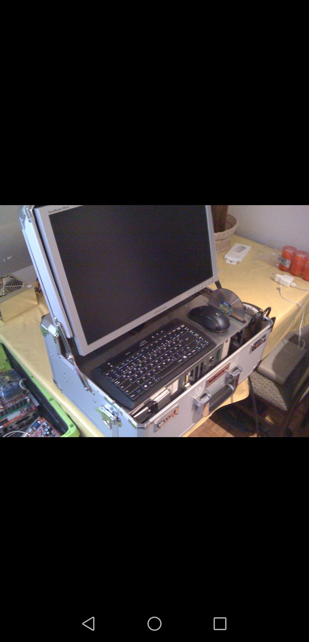

20" ist eine gute Größe, die passt noch knapp in die gängigen Werzeugkoffer! Diese sind schön stabil und es gibt reichlich Auswahl.
Falls du normale Desktop Hardware verbauen willst, sollte der Koffer mindestens 20cm tief sein. So bleibt genug Platz für Kühler und stehende Grafikkarten.
Meine ersten Versuche hatte ich auch in solch einen Werkzeugkoffer...

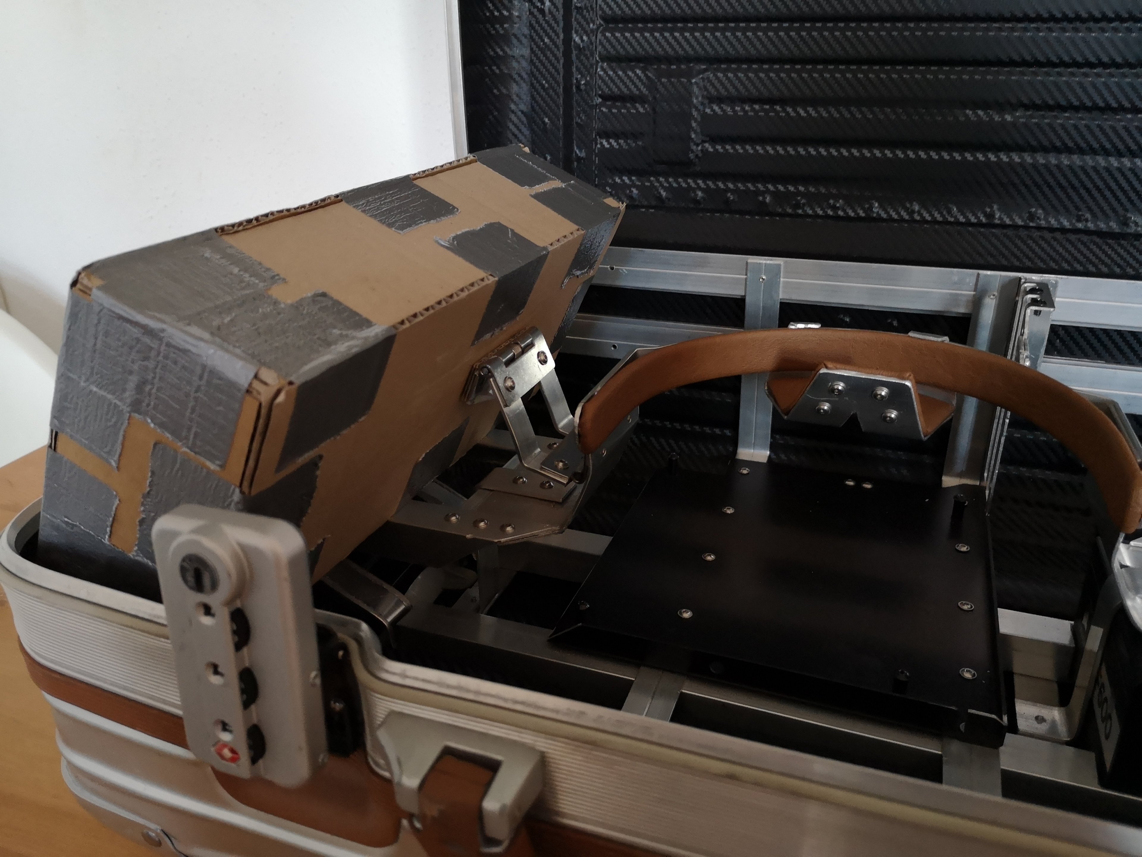

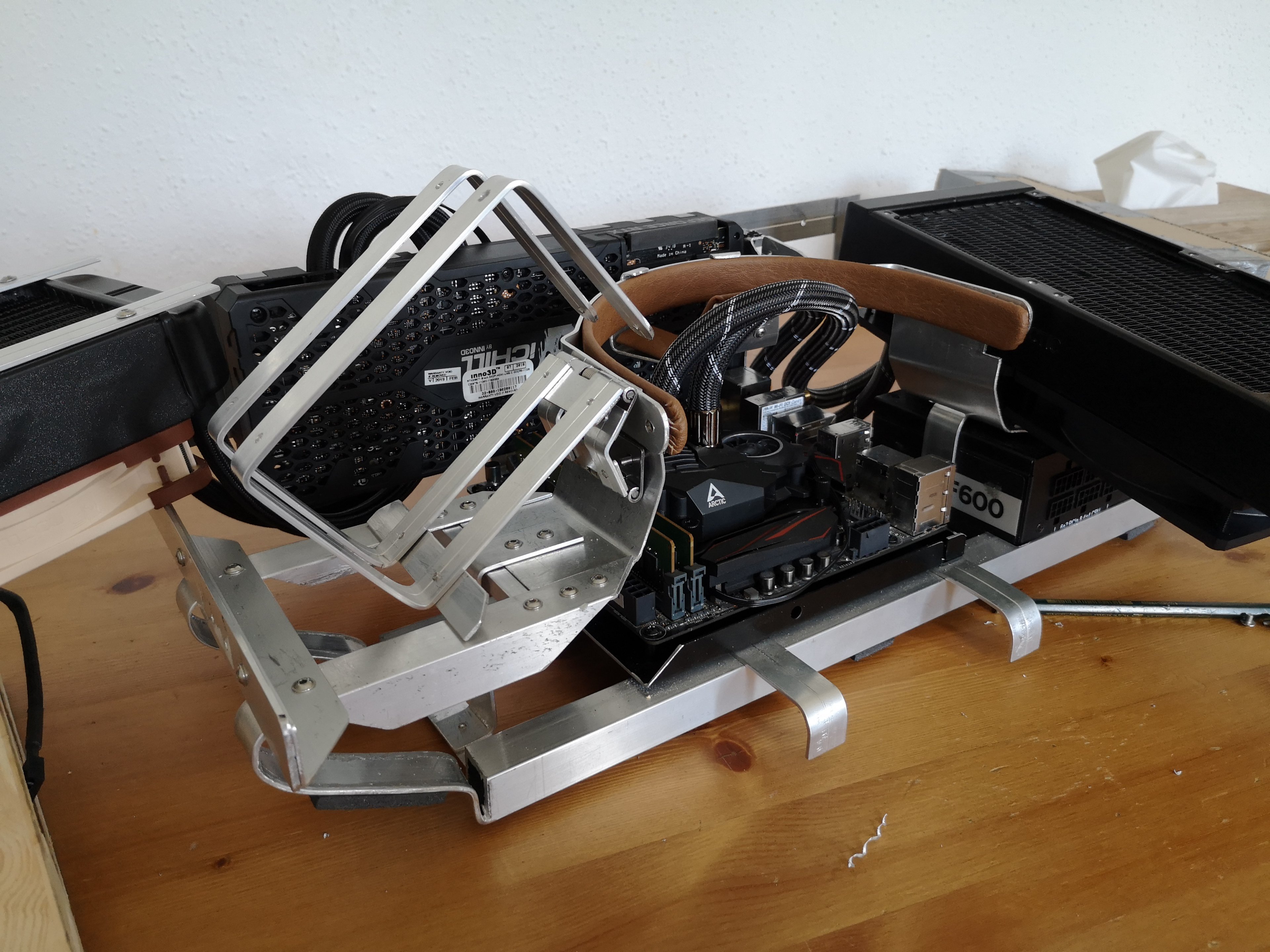

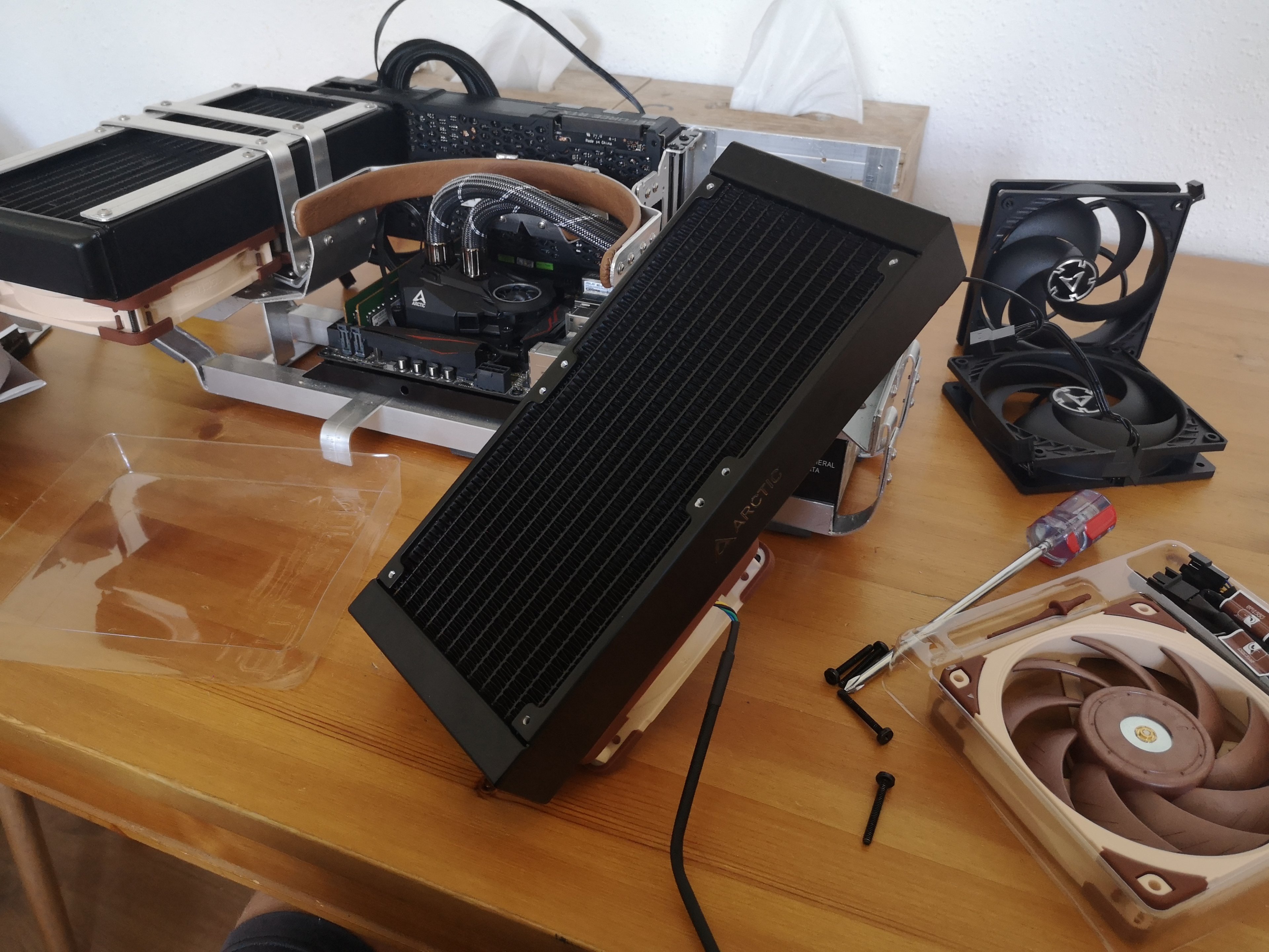

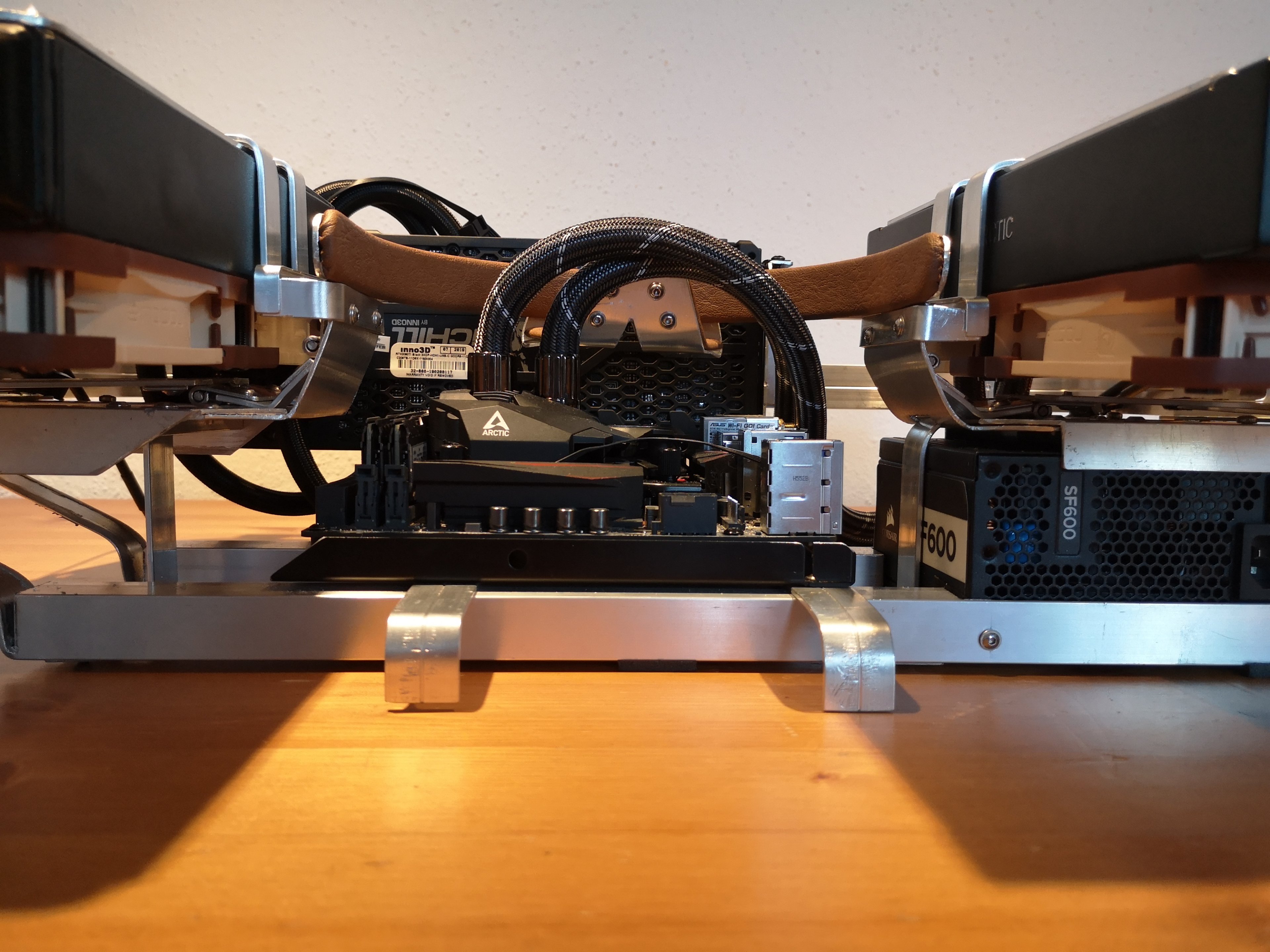

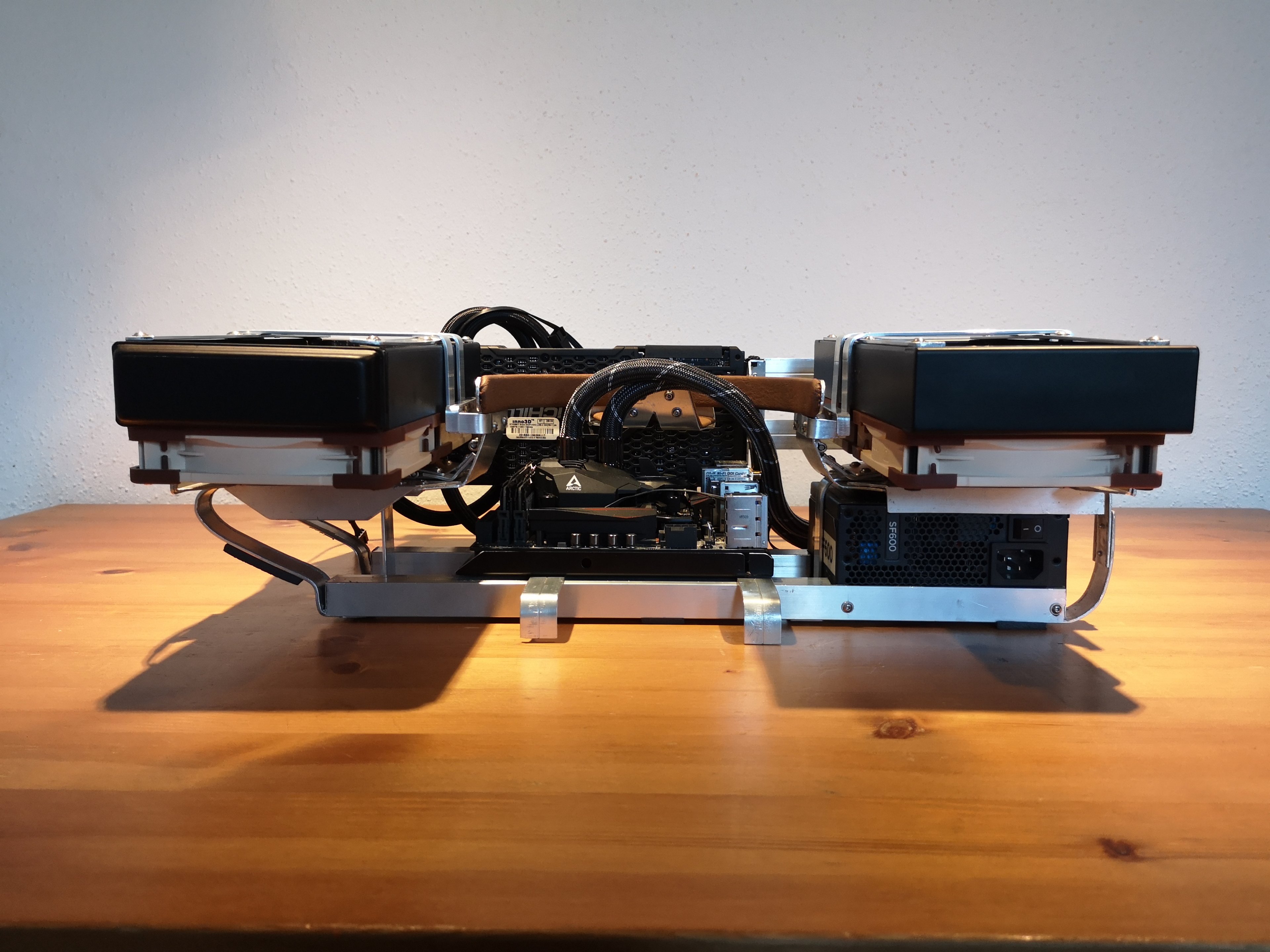

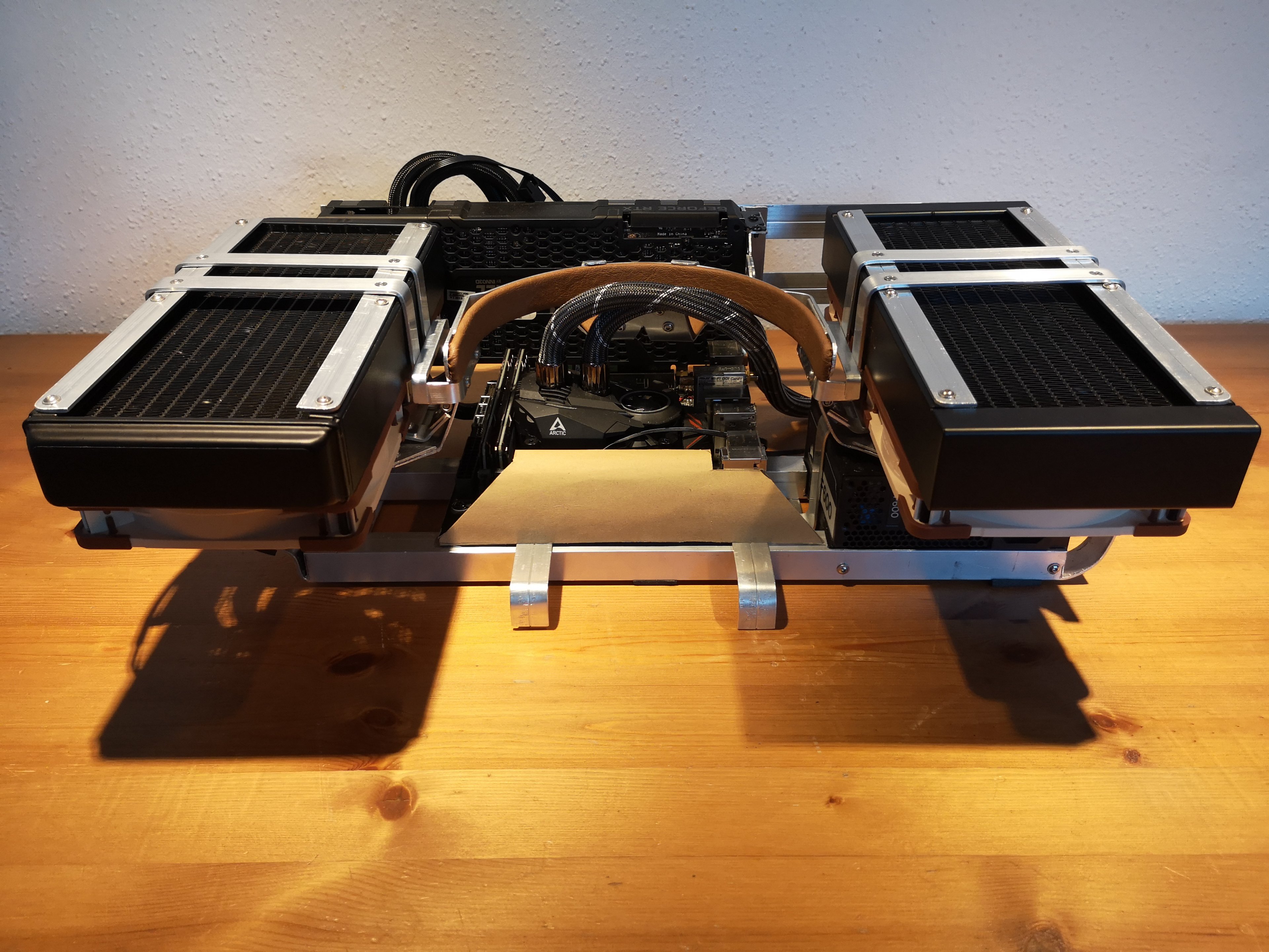

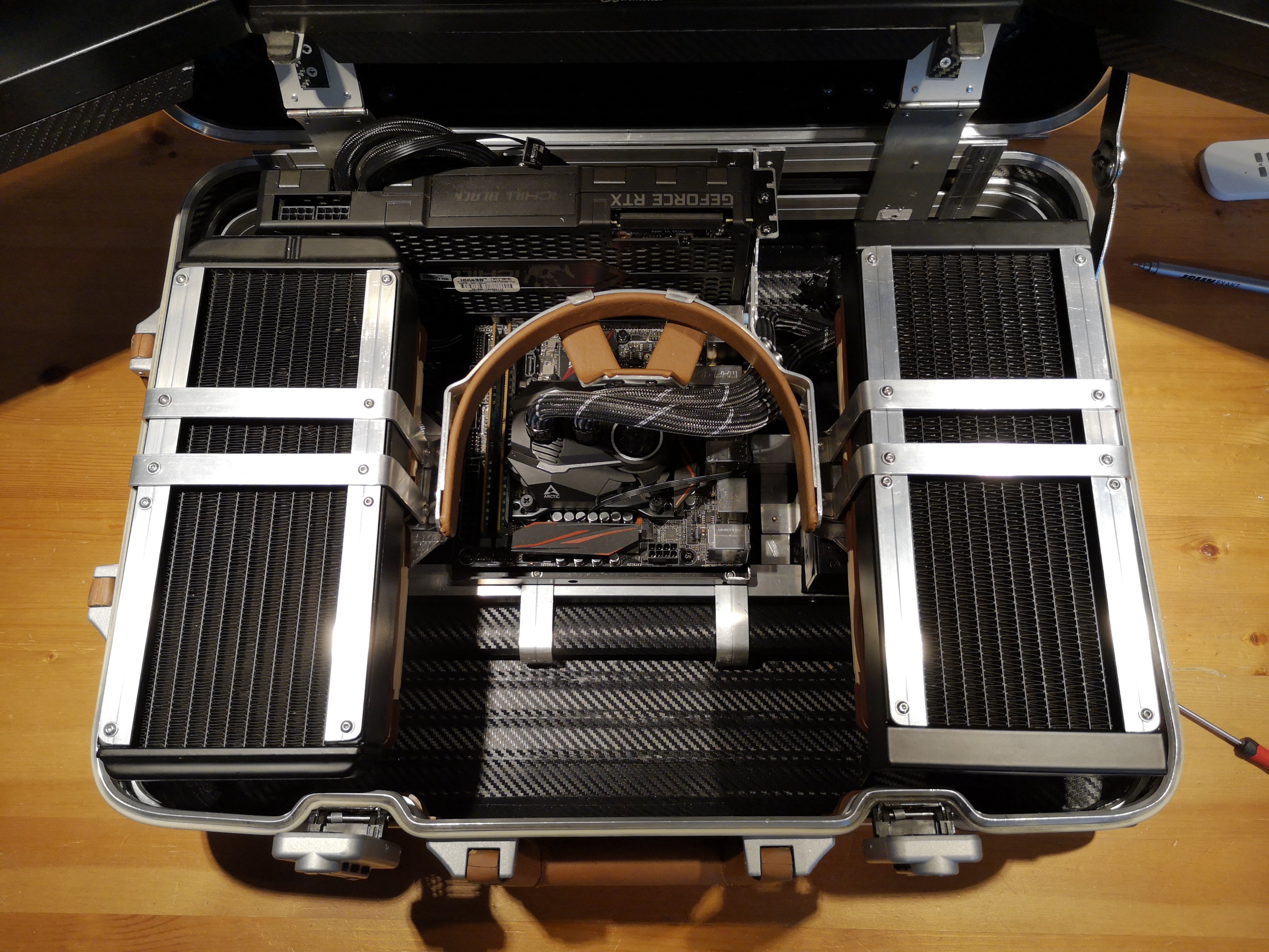

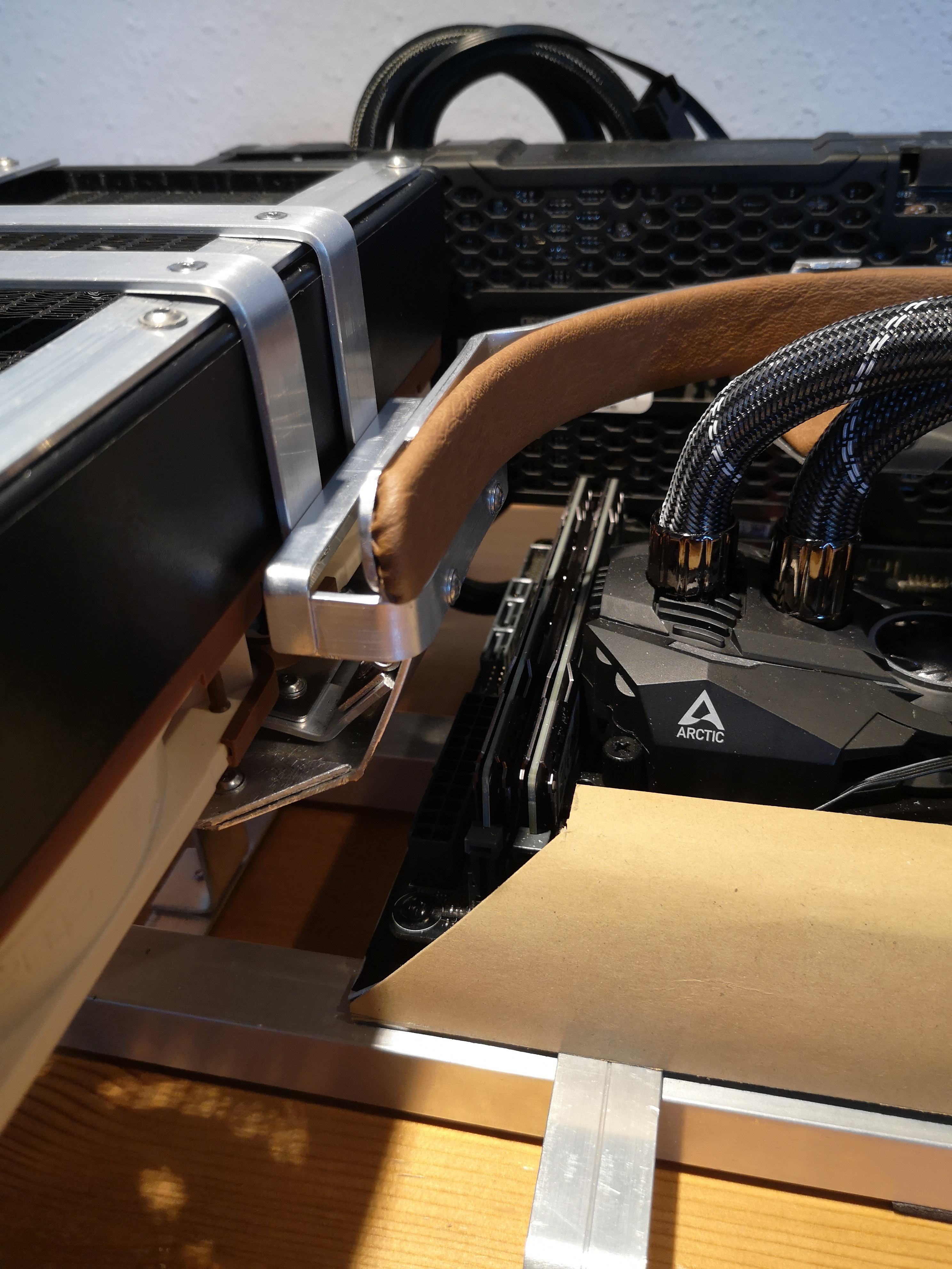

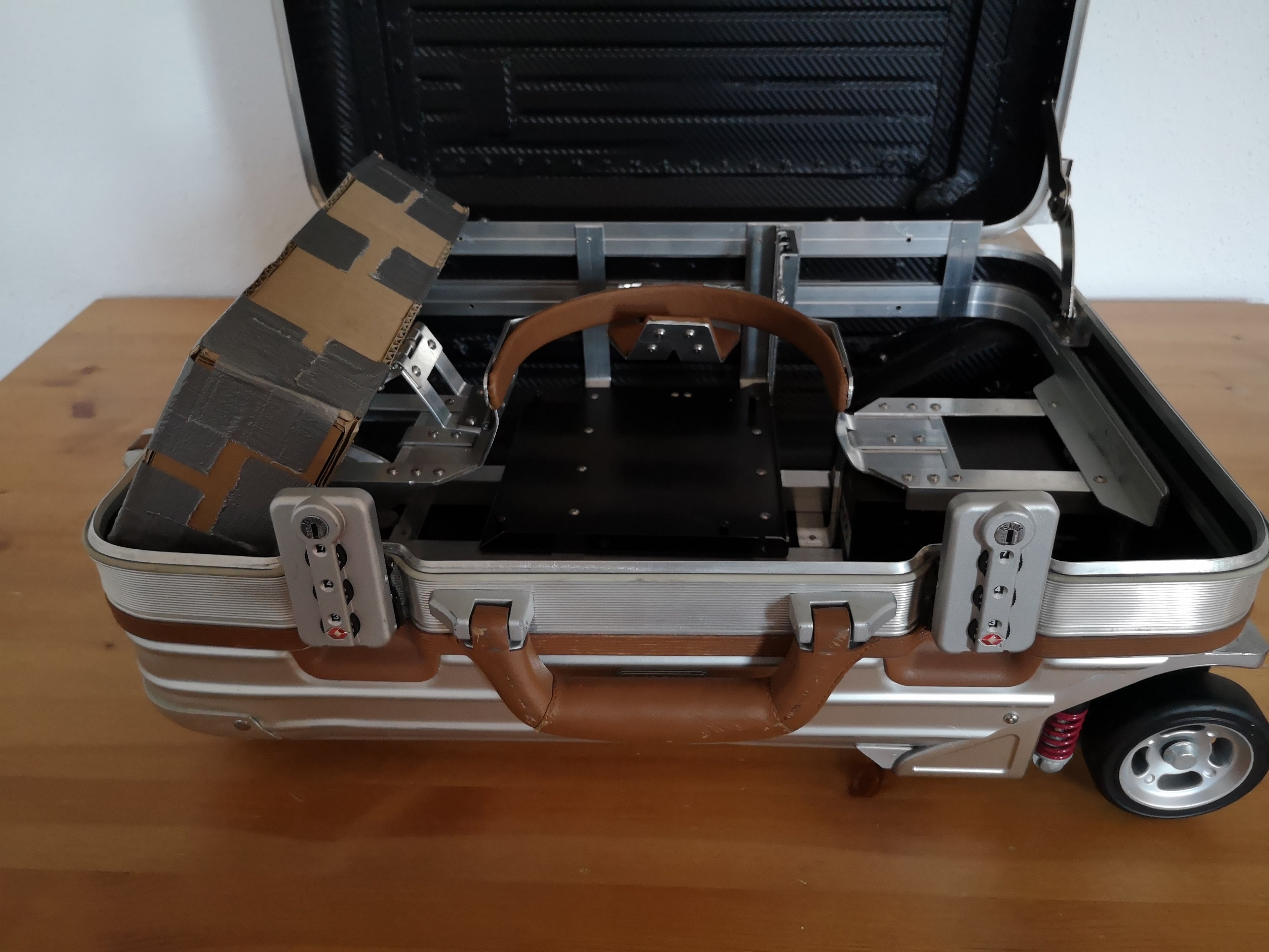

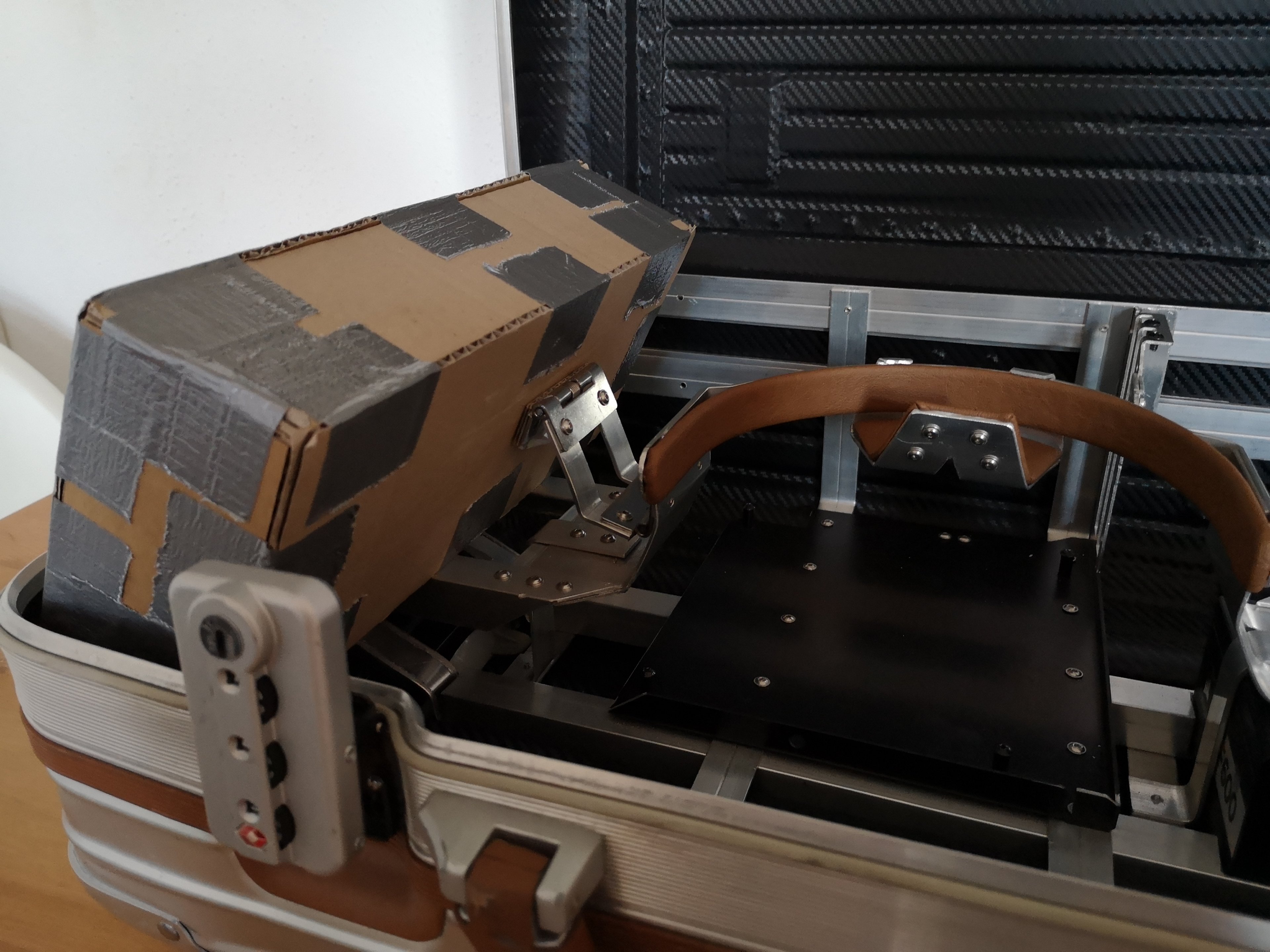

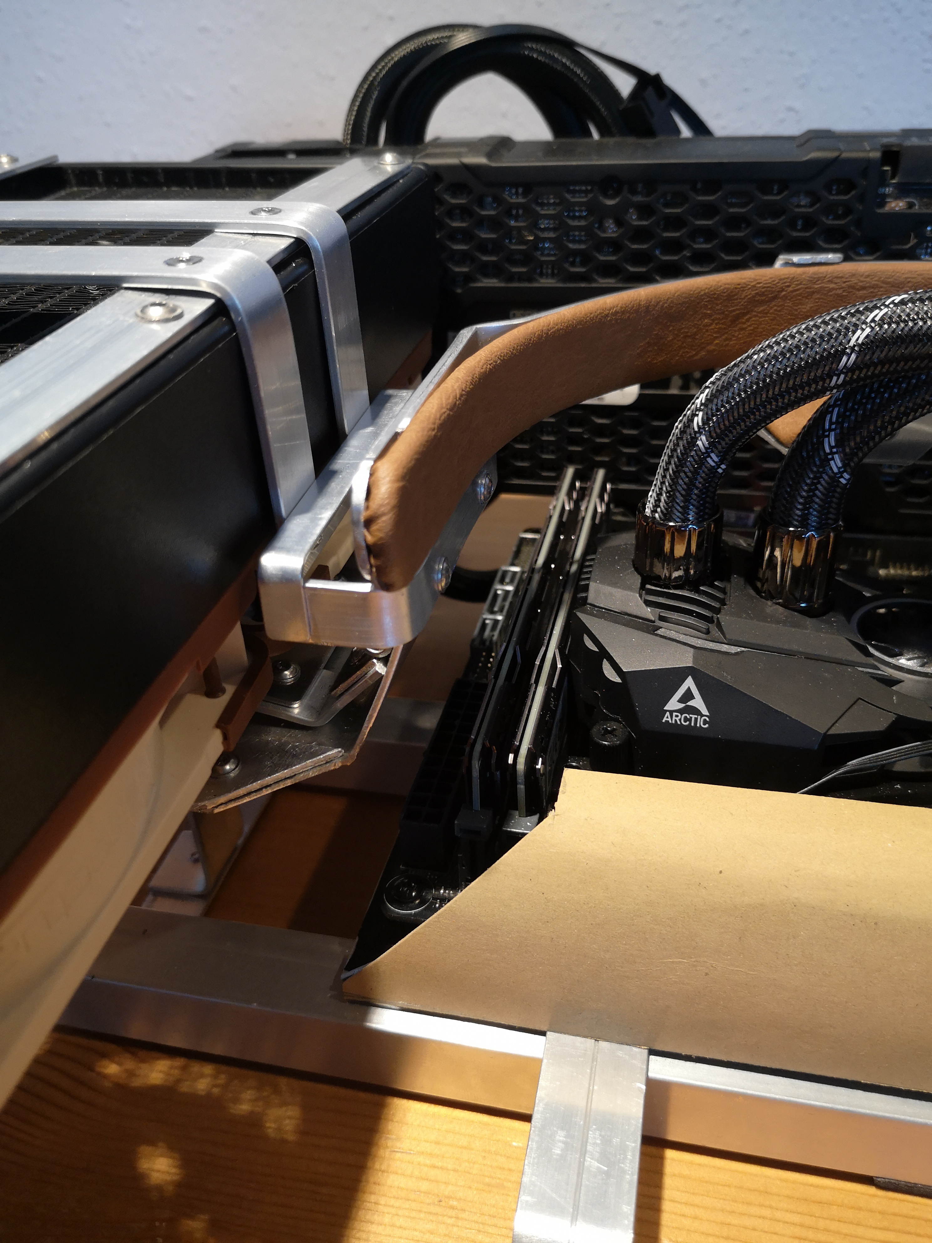

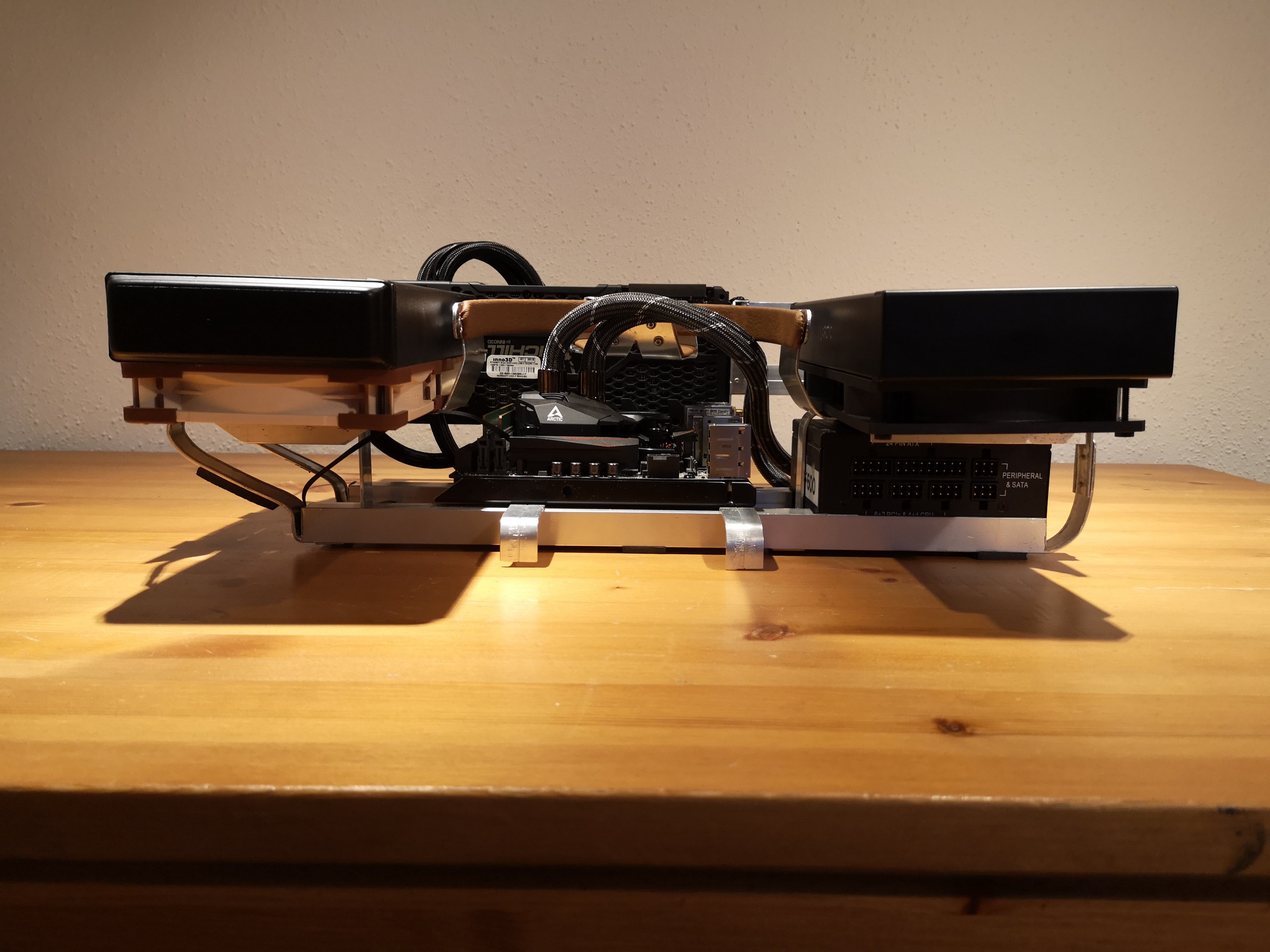

Heute war endlich wieder etwas Zeit zum basteln. Bei den letzten paar Teilen komme ich ganz schön ins grübeln...
Die Transportsicherung ist fertig, so rutschen die Radiatoren beim Transport nicht nach unten, denn dort drückt der eine sonst unschön gegen die Grafikkarte.
Die Stützen bekamen eine Arretierung in der gewünschten Höhe und die obersten Schrauben am Radiator wurden versenkt, um den Monitoren im liegen mehr Platz zu lassen.
Als nächstes geht es an die Aufnahme der Controller und Brille. Dazu benötige ich ein Schutzblech für's MB im vorderen Bereich, dieses hab ich heute schon mal als Denkanstoß in Pappe versucht. Noch hab ich keinen Plan wie das genau werden soll. Auf jeden Fall aber mit reichlich Leder, schauen wir mal...

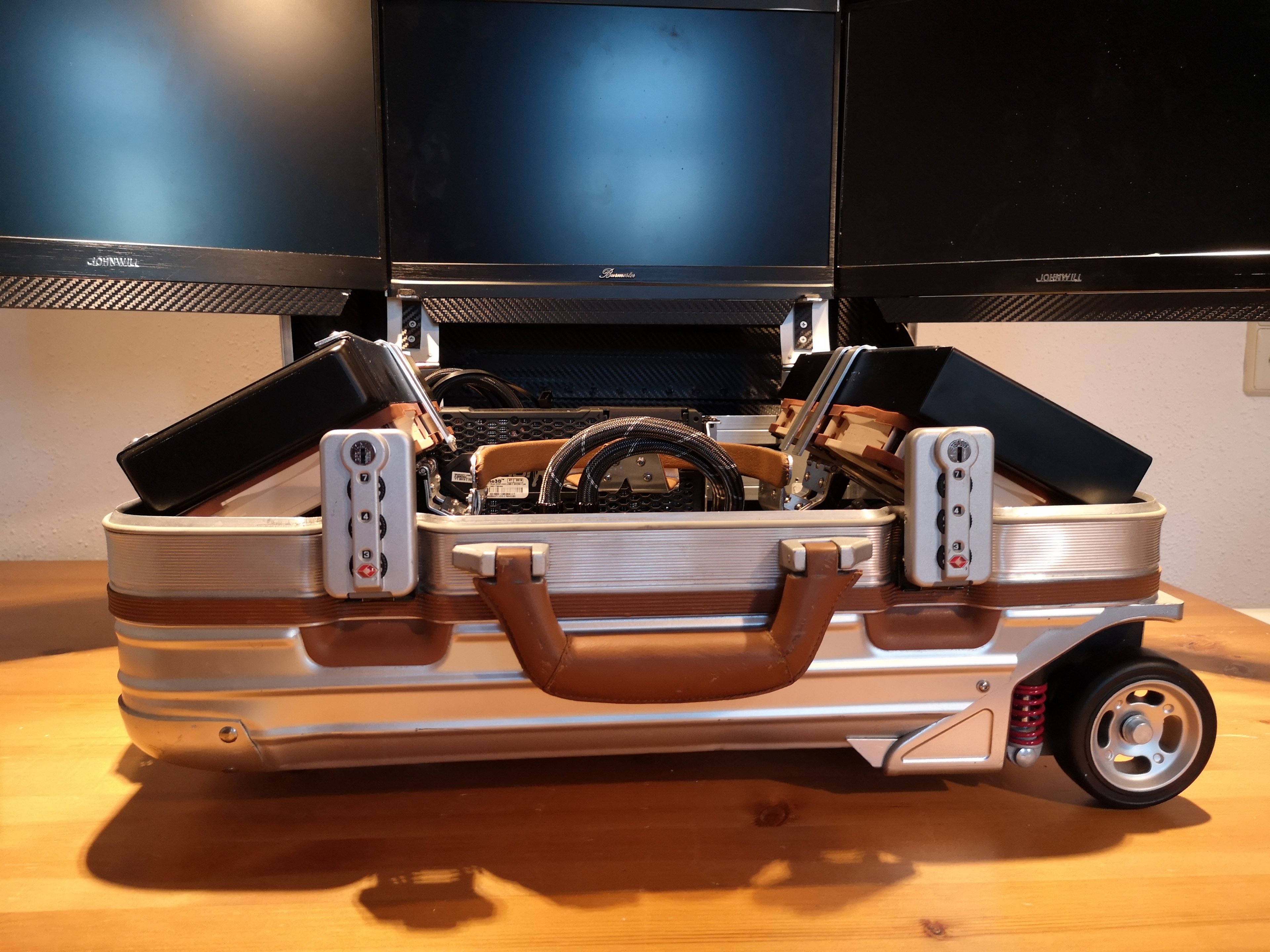

Am besten gefallen mir die Sportfedern an den Rollen des Koffers XP
Sehr geniales Projekt. Super interessente Idee. Werde das ganze hier mal weiterhin verfolgen und mir den Thread mal in aller Ruhe durchlesen. Weiter so :)
LG Mitch
Diese Federn hatte ich schon ewig im Kopf, eben um die Technik beim Rollen zu schützen. Nachdem einige Versuche etwas in der Richtung zu bauen scheiterten, fand ich dann zum Glück einen Trolley, der das genau so verbaut hatte, wie ich es brauchte.
Gekauft, und in den Rimowa eingepasst.
Glück gehabt!
Reaktionen: perfid, thanatur, MitchMi und eine weitere Person
