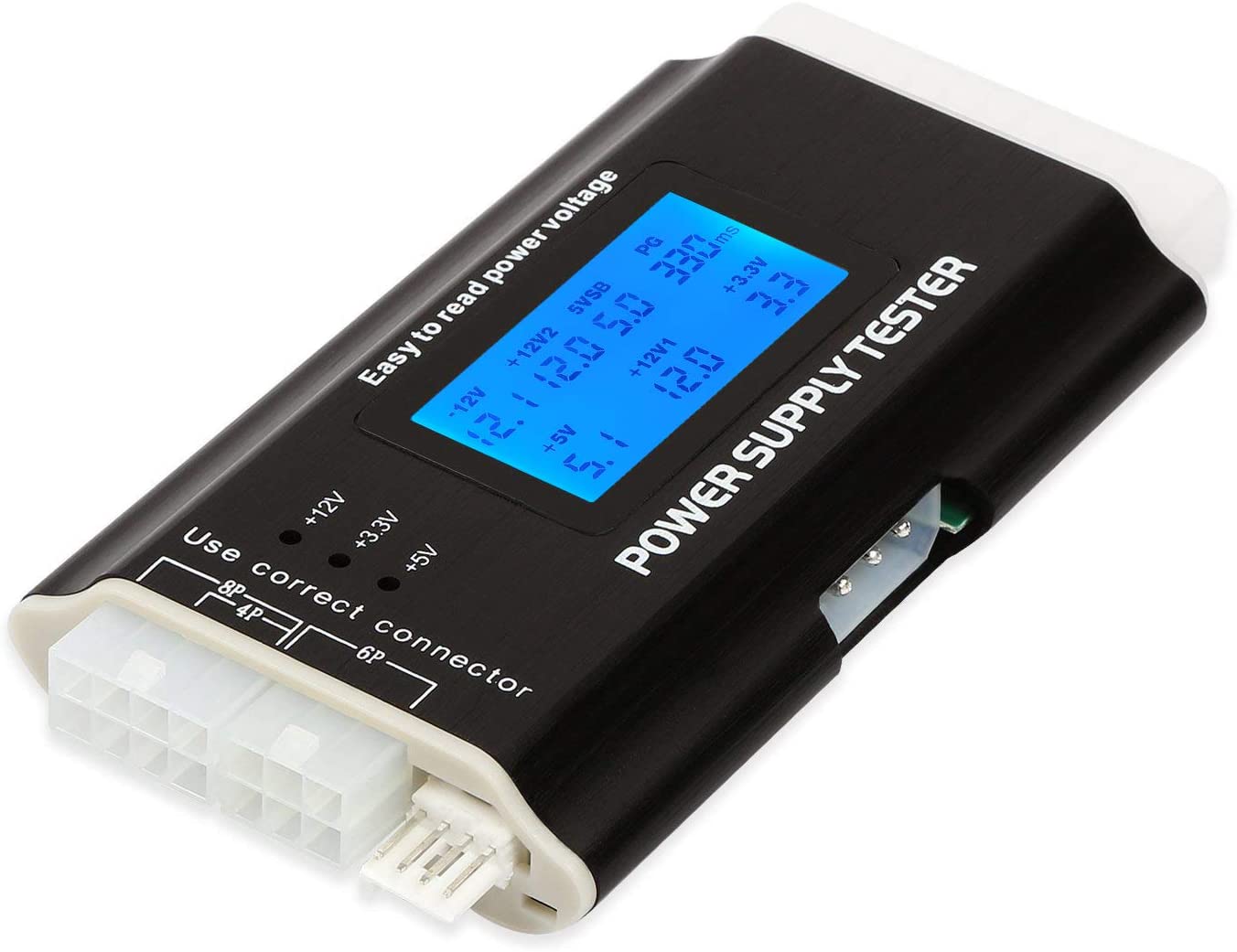

mit sowas
Kabelbinder einmal knicken und damit durch die Öffnung den Lüfter des Netzteils blockieren. Dann pc starten
