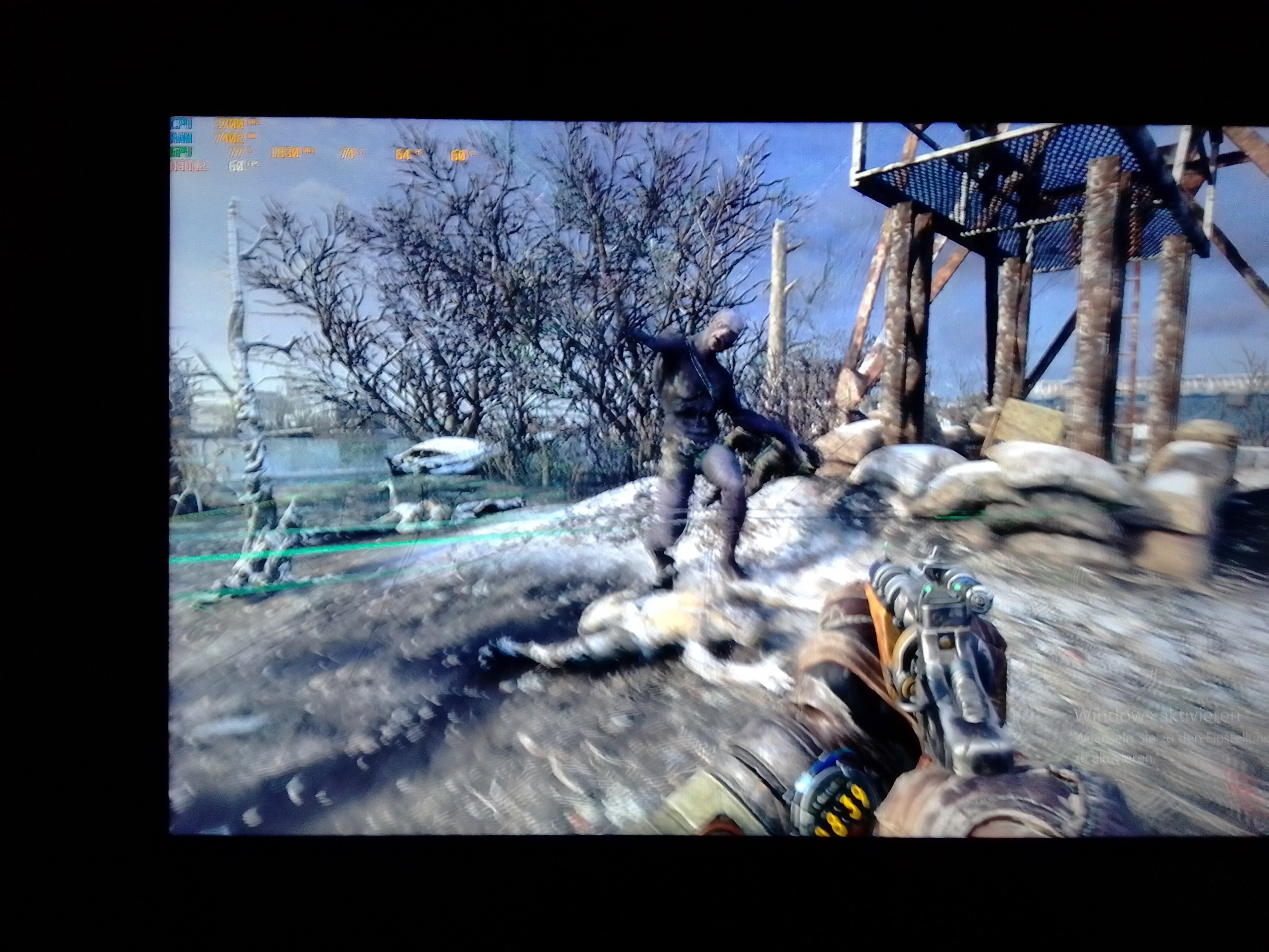

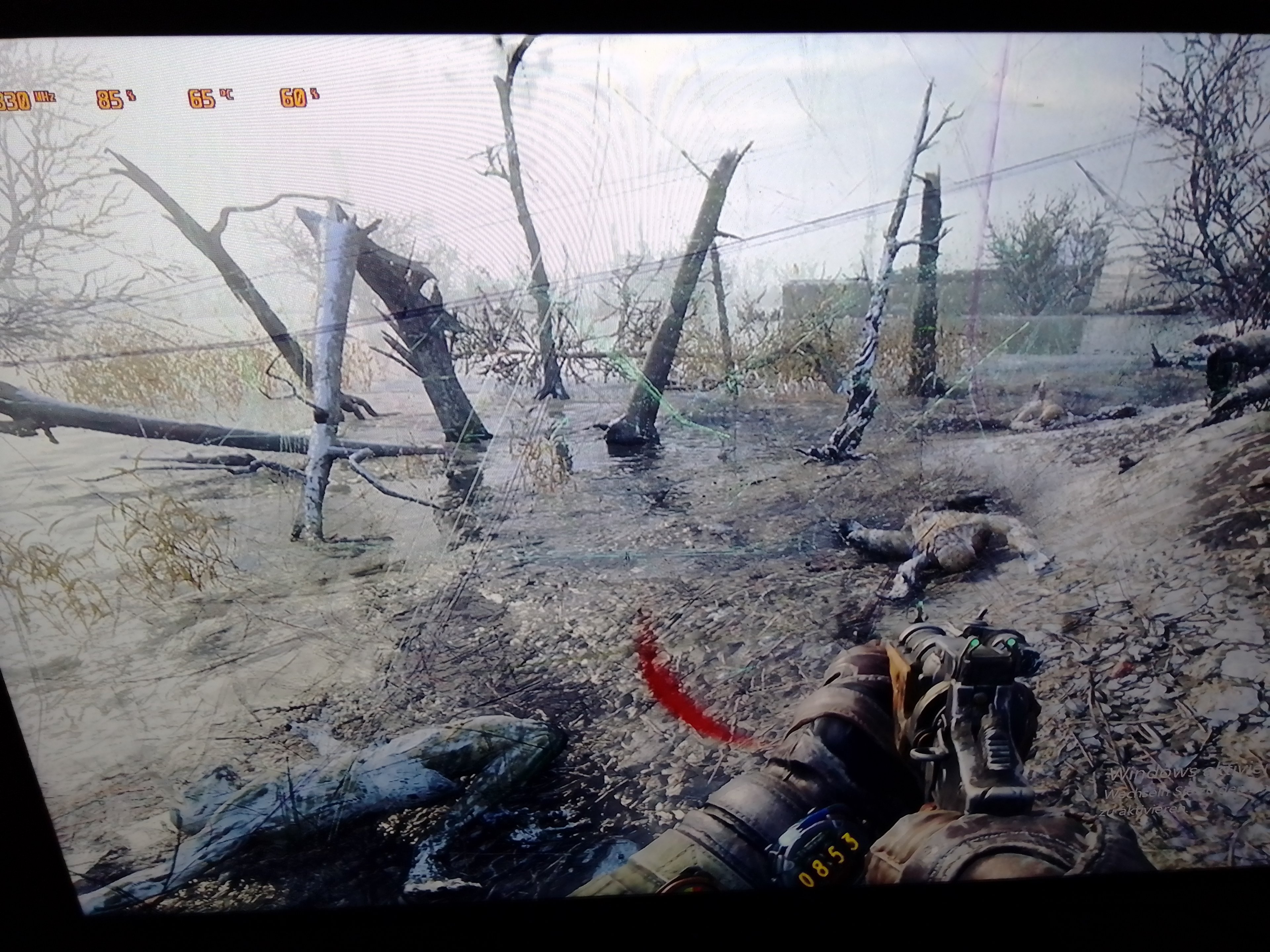

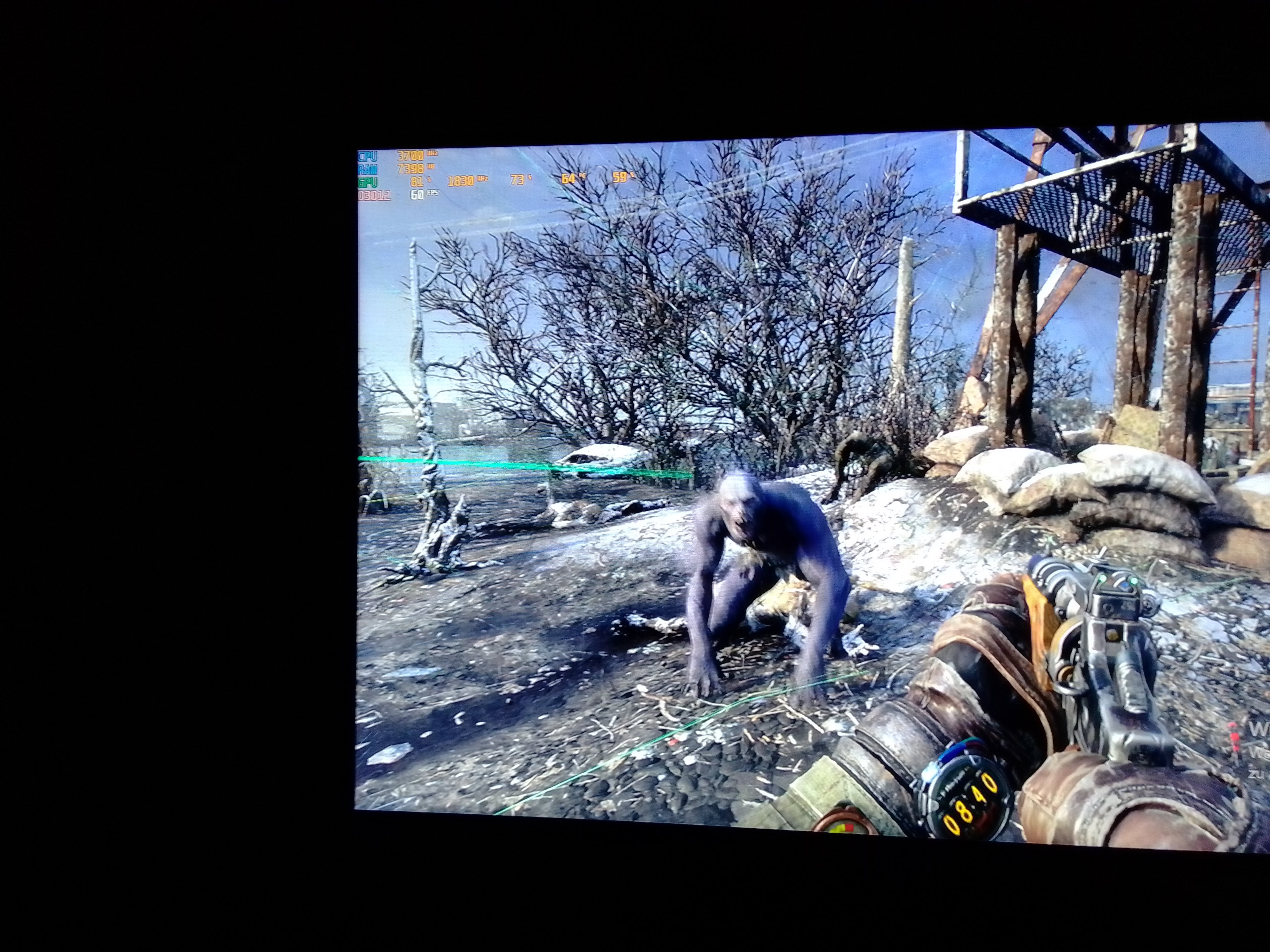

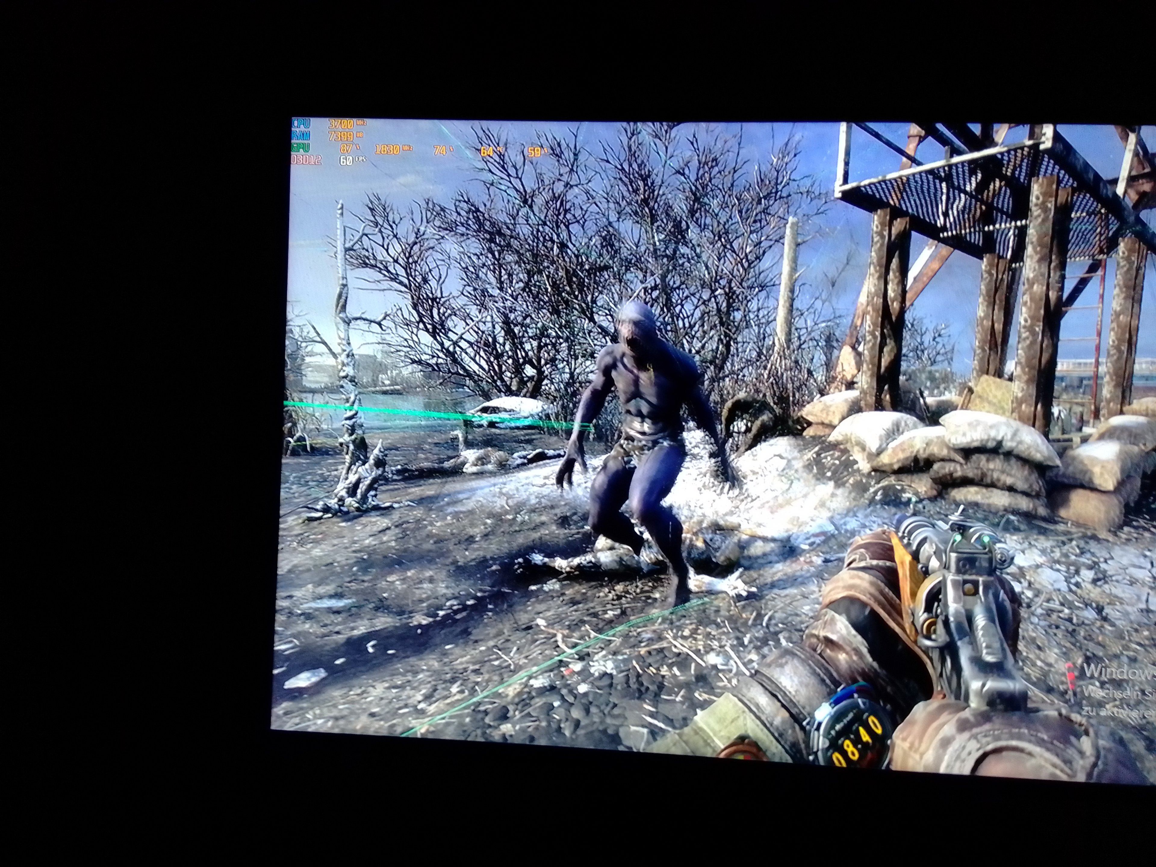

habe ein problem mit meine grafikkarte
es geht sich um die Geforce RTX 2070 MSI Armor
mir fallen grafikfehlern auf die ich mit der selben graka als ich zum 1. mal metro exodus durchgespielt hab nich da waren
habe paar bilder hochgeladen
zu erst fiel mir das bei diesen komischen mutanten auf die hatten alle extrem lange haare :D
die durch den ganzen raum schwingten habe spiel neugestartet gleiche scene nix mehr zu sehen alles schien wie es sein sollte
doch jetzt fallen mir wieder grafikfehlern auf
ich weiß jetzt nur nich ob das grafik artefakte sind ?
oder muss ich jetzt annehmen das die graka langsam den geist aufgibt ?
komischer weise hab ich das nur bei metro exodus
aber habe auch kein anderen spiel auf pc was grafikkarte zu knien zwingt wie metro exodus
habe sonst ältere spiele wie gta 5 prey tekken7
bei solchen games passierts iwie nicht ?
zu demkommt es wirklich selten zu solche grafikfehlern
Liegt es an den game oder ?

So wie es aussieht liegt es daran das der VRAM defekt ist.
Es kann aber auch am Treiber liegen, da nVidea ein neuen Treiber online gestellt hat,
sollte man den zuerst ausprobieren. Tritt danach das selbe Problem weiterhin auf.
Zurück zum Hersteller als Defekt. Bitte mit dem Screen von Fehler (z.b. Handy Aufnahme)

Grafikfehler müssen nicht unbedingt einen kaputten VRAM bedeuten, sondern kann tatsächlich allein mit den Temps zusammen hängen.
Deine Streifen in den Bildern, sind meiner Meinung nach nicht die typischen Grafikfehler die bei VRAM-Defekte auftreten.
