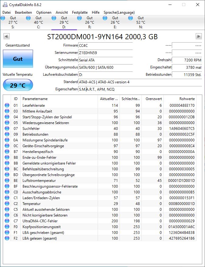

Bitte Screenshots von CrystalDiskInfo, wo man alle Werte sieht.

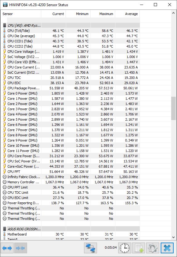

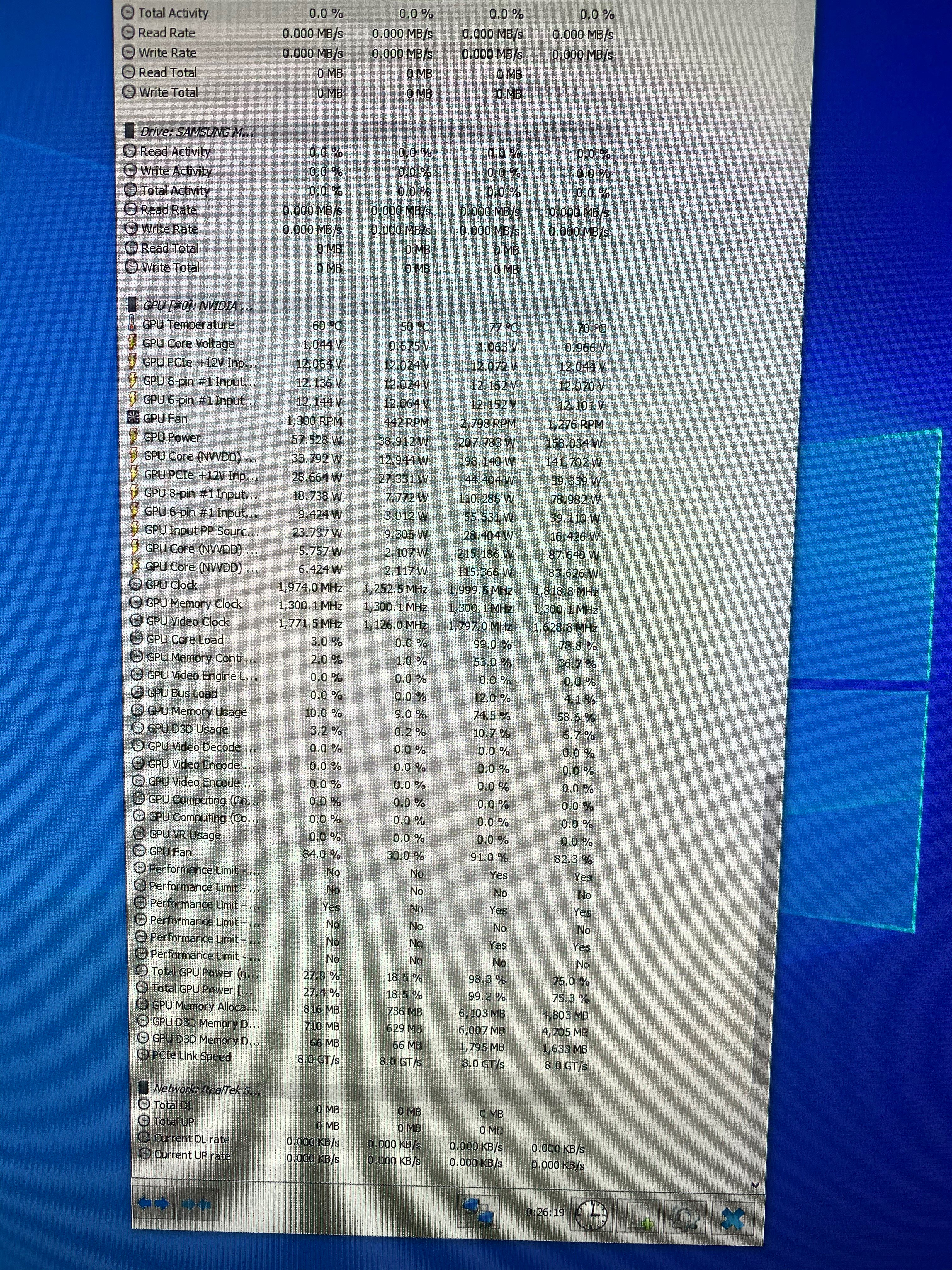

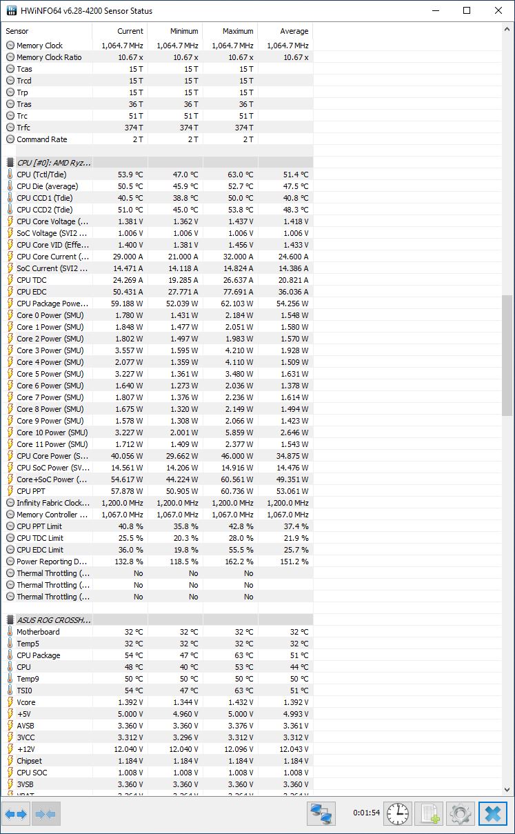

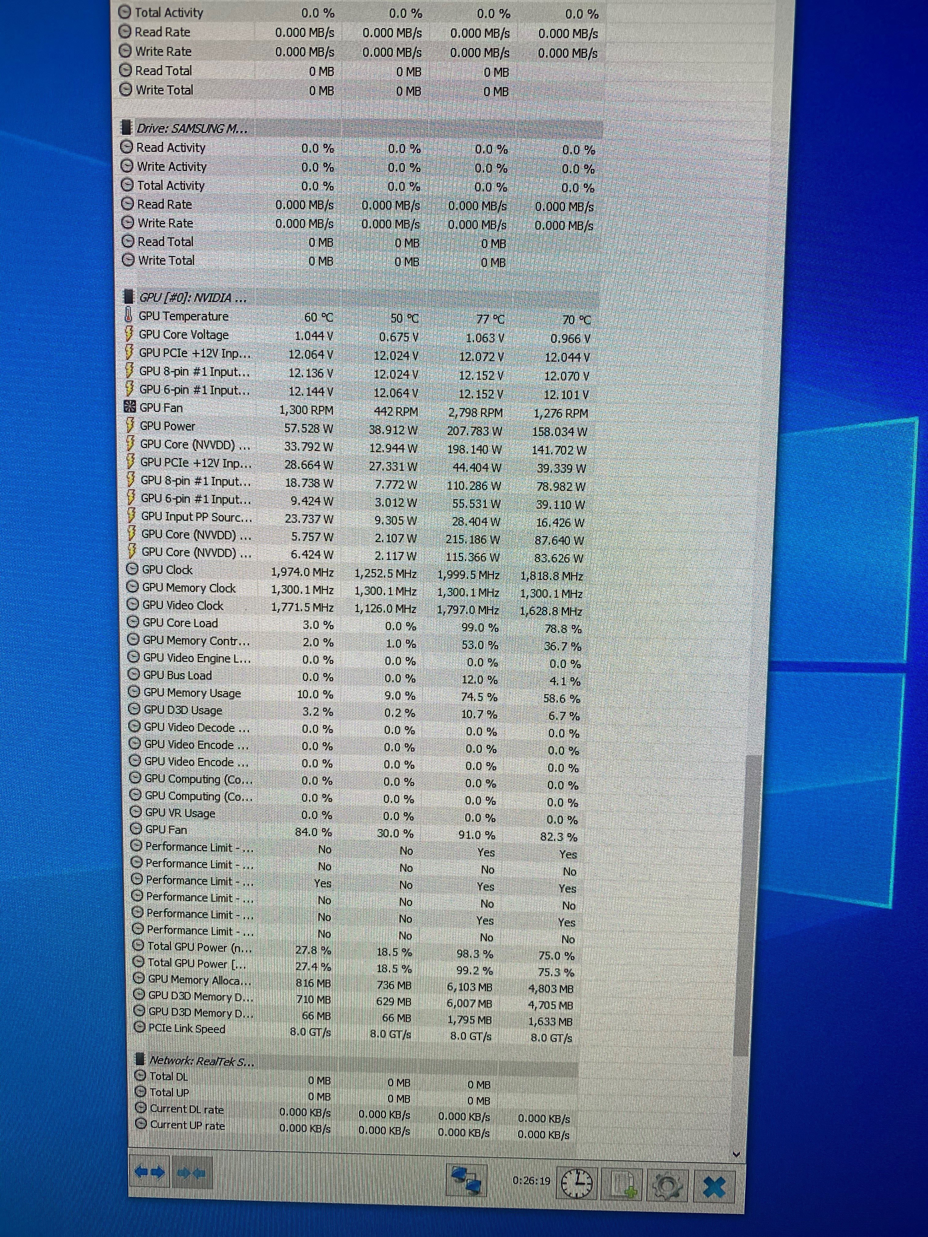

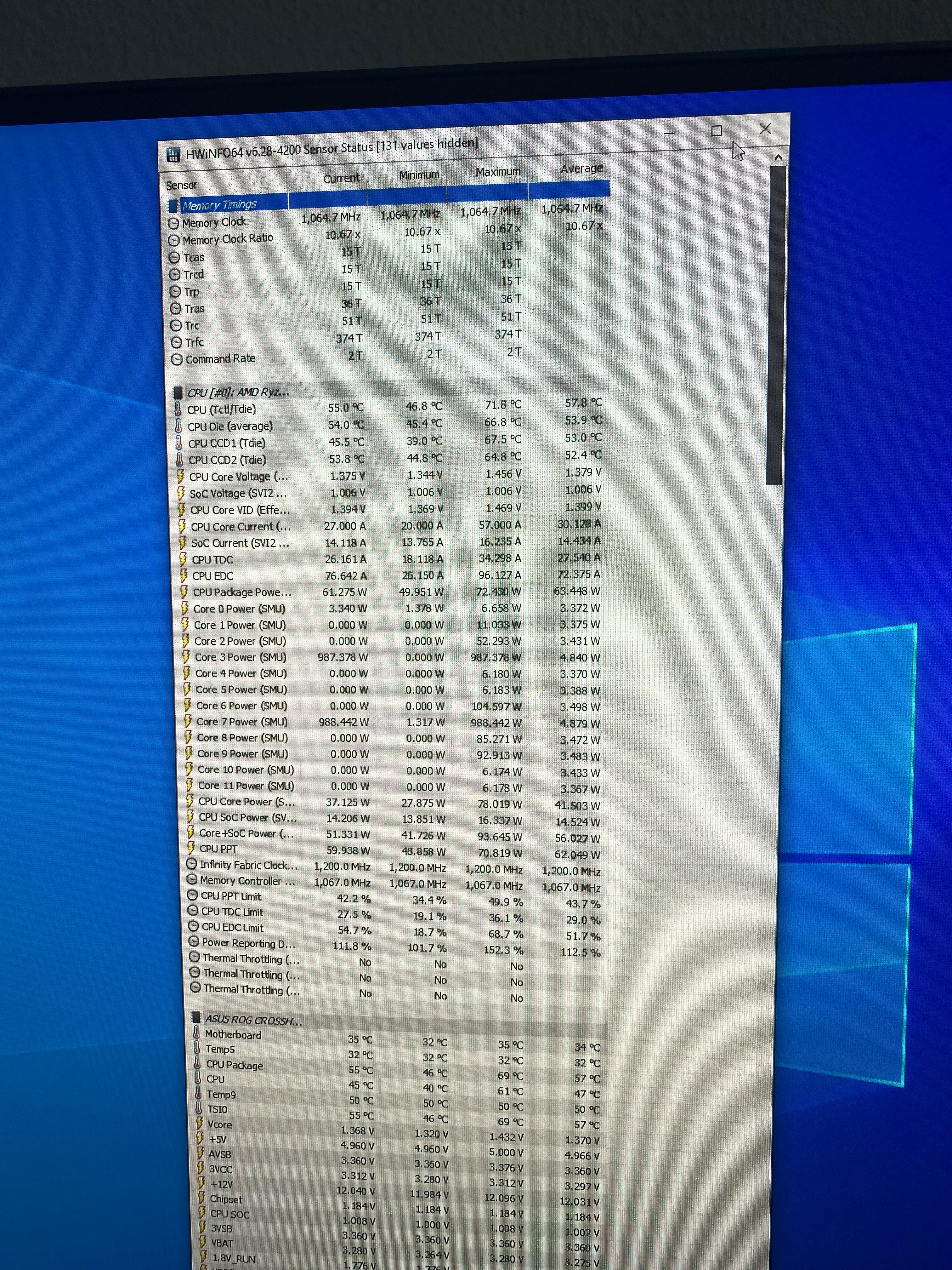

Bitte Temps von CPU und GPU nach dem Zocken screenshotten (mit HWInfo - Als Sensor-Modus vor dem Zocken starten!)

Die Temperaturen sind in normalen Bereichen (hatte ich vorher gecheckt): Nach 15 Minuten zocken (Control) ist die CPU bei max 72C und GPU max 77C (musste es fotografieren, da der Rechner abgeschmiert ist)

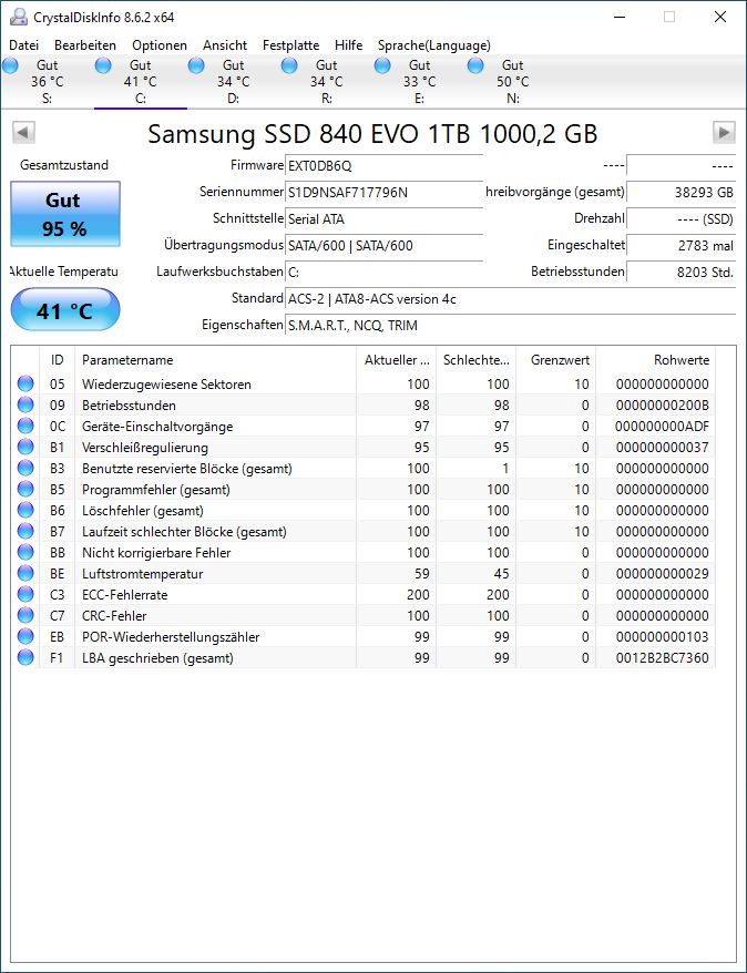

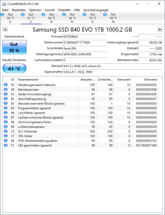

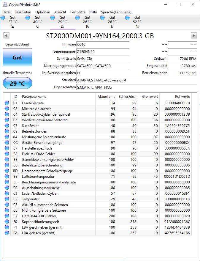

Die Festplatten und SSDs scheinen alle in Ordnung zu sein. Systemplatte ist SSD (siehe Screenshot).

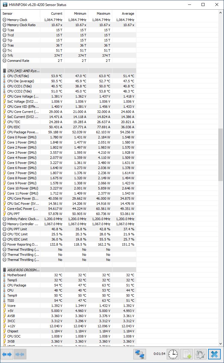

Das Mainboard was du da hast liefert ja komplett abstruse werte und lügt sich was zurecht, hattest du das neueste Bios drauf geladen?
900w bei einzelnen Kernen ist unmöglich.
Die SSD sieht schon ganz schön geschliffen aus von den werten her, muss aber nicht unbedingt was heißen. ich würde mal den Betrieb mit nur einem anderen Laufwerk das viel neuer ist empfehlen um festzustellen, ob die SSD die Probleme verursacht.
(Wenn nichts mehr schnell genug oder ohne Fehler gespeichert werden kann gibts halt auch Probleme.)

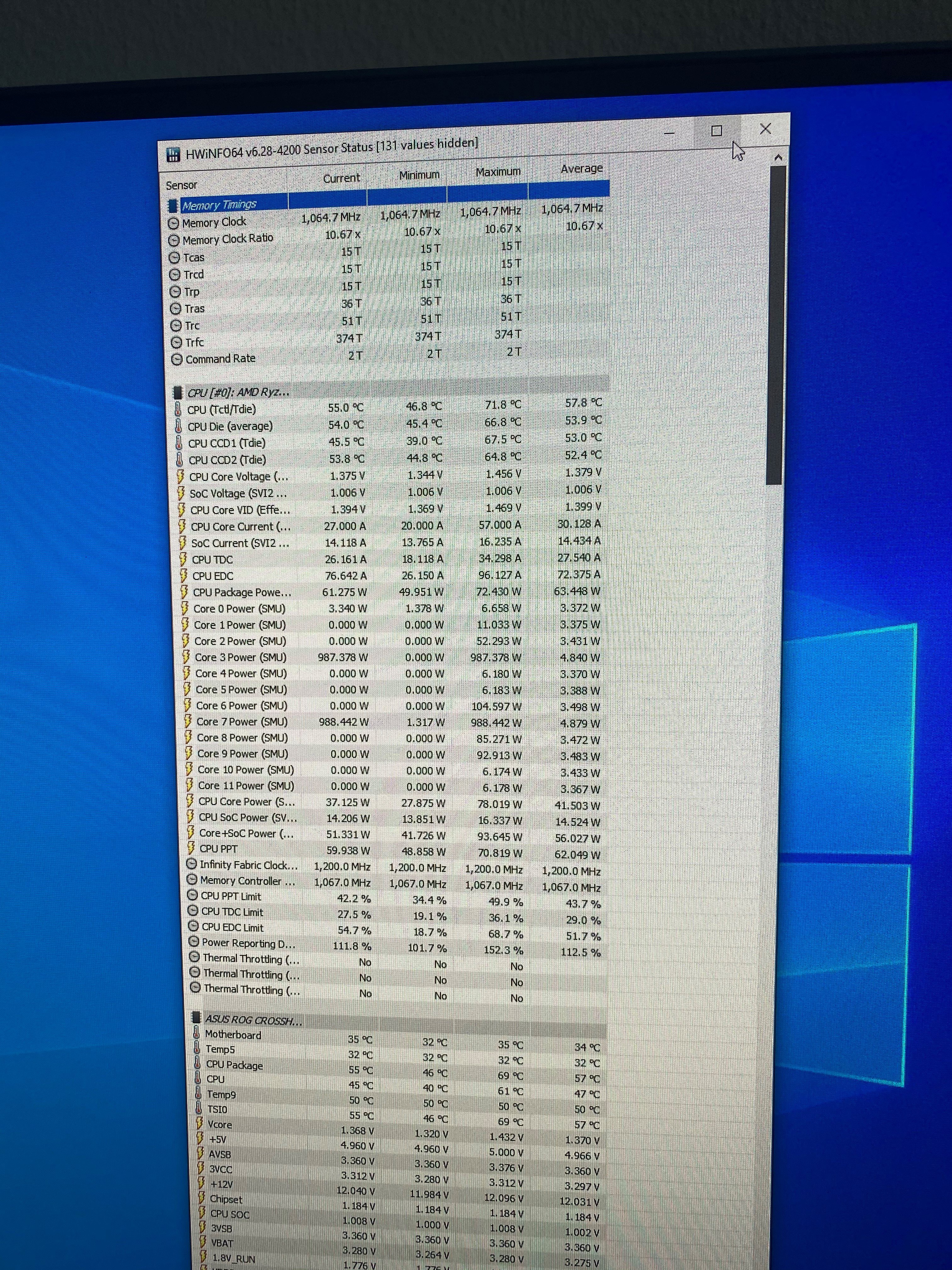

Du hast recht. HWinfo hat sich über einen Asus Embedded Controller muckiert. Das Auslesen dieses Sensors habe ich jetzt mal deaktiviert, jetzt sind die Werte "normaler" (ich habe nicht noch mal gezockt).

@4ndy Die SMART-Werte der Festplatten wären interessant, nicht der einen SSD.

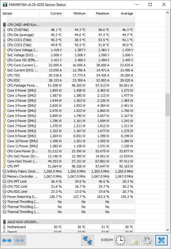

Warum kocht der eigendlich bei dir immer volle Pulle?
lässt du beim Screenshot schießen nebenher Cinebench laufen?
Wenn das Idle sein sollte stimmt was mit deinem Board nicht. welche Bios version haste eigendlich drauf?
Deine Probleme riechen halt irgendwie auch stark nach Ram problemen, der läuft zwar irgendwie tickt dann aber doch mal aus, ob nunn wegen belastung oder sonstwas.
und was HWInfo da Anzeigt ist auch irgendwie abwegig zu werten die man im Idle erwarten sollte. bzw auch einfach die SOC power da, die Ampere werte.
Mag sein, dass das hinkommt, wenn du gerade sowas wie Cinebench am laufen hast.
Irgendwo riecht es halt auch danach, das Asus da ihre "Magie" am laufen hat, ihre eigene Suppen - und dabei Failen.
Das war bei meinem CrosshairVI auch so, statt PBO und co gut zu Implementieren haben die ihren Homebrew kram eingebaut der im Default aktiviert ist und neben der Tatsache, das die CPU andauernd am Kochen ist auch noch instabil dadurch in einigen Szenarien.
Anstatt, dass die CPU's auf Default Einstellungen mit den von AMD vorgegebenen Werten laufen gelassen wird.
Die Info wäre jedenfalls gut was da gerade alles am ackern ist wo du gerade den Screenshot von HWInfo machst.

Meine Idle-Temp ist um die 45C was für einen 3900x jetzt nicht komplett ungewöhnlich sein sollte.
Ich habe vorhin ein BIOS update auf die neuste Version (aus Juni 2020) gemacht

thompson004 schrieb:
Du solltest das Kabel deiner Festplatte tauschen, das macht offenbar Probleme.
Woran erkennst du das?
Den Memtest habe ich über 4 Stunden laufen lassen (3 Durchgänge) und es wurden keine Fehler gefunden. Ich habe mal ein Spiel auf einer anderen Festplatte als D: installiert, trotzdem stürzt Steam nach dem Zocken ab. Allerdings ist das Programm Steam ja auch auf der Festplatte D:. Ich probiere mal beides auf eine andere Platte zu installieren. Ich mache auch noch mal einen Festplattentest.
