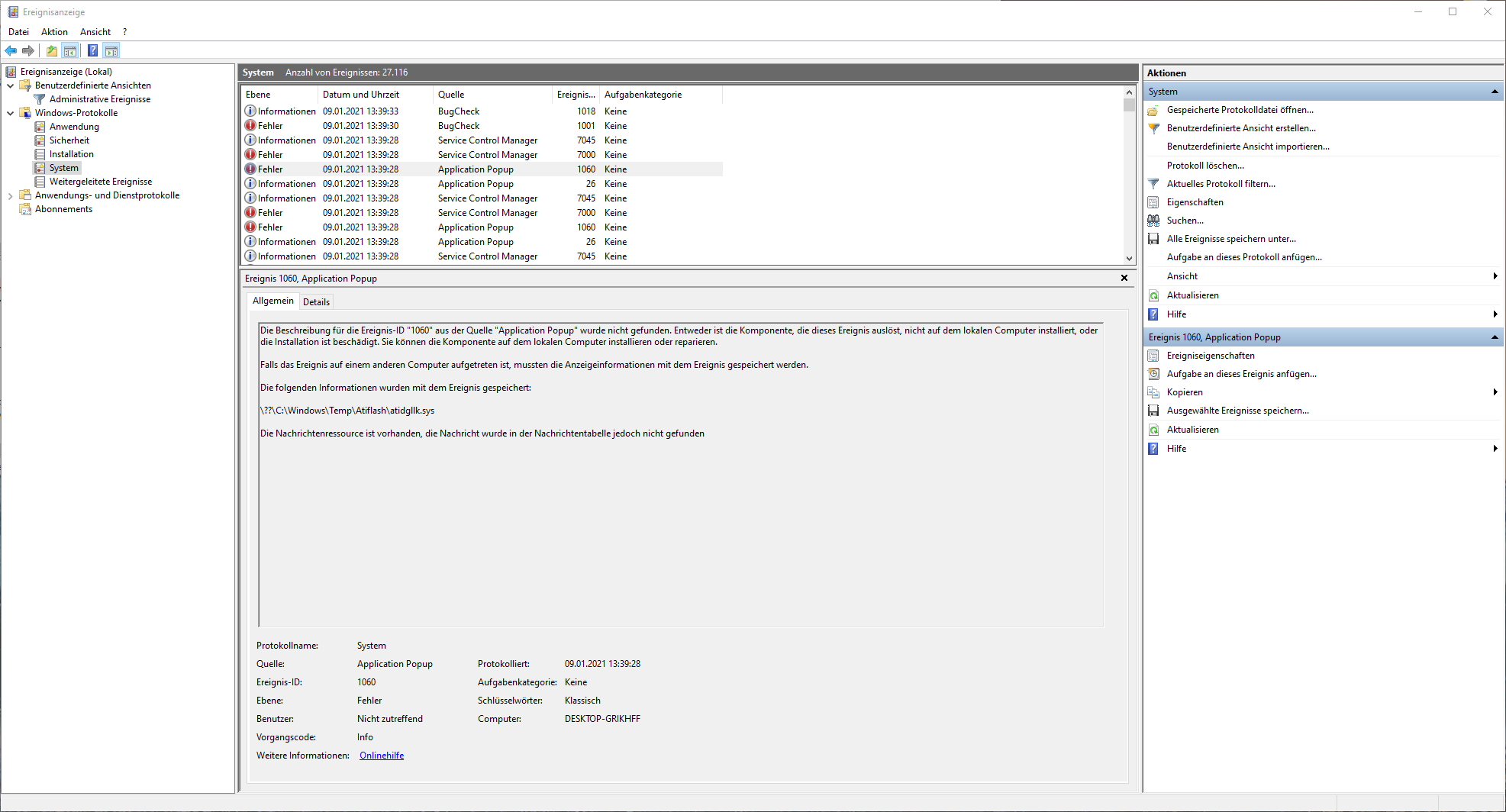

Ich habe seit geraumer Zeit regelmäßige Spieleabstürze unter Win10, das komische ist, dass meistens nicht der Ganze PC abstürzt, sondern ausschließlich das Spiel. Es friert kurz ein und danach schließt es sich, als hätte ich die Anwendung im Taskmanager beendet.
Da das in der Regel nach 5-10 Min Spielzeit passiert, sind meine Spiele unspielbar.
Betroffen sind WatchDogs2 und Assassins Creed Syndicate (über Uplay), aber auch Spiele über Steam wie z.B. Shadow of the TombRaider. Das einzige Spiel, dass normal läuft ist GTA V.

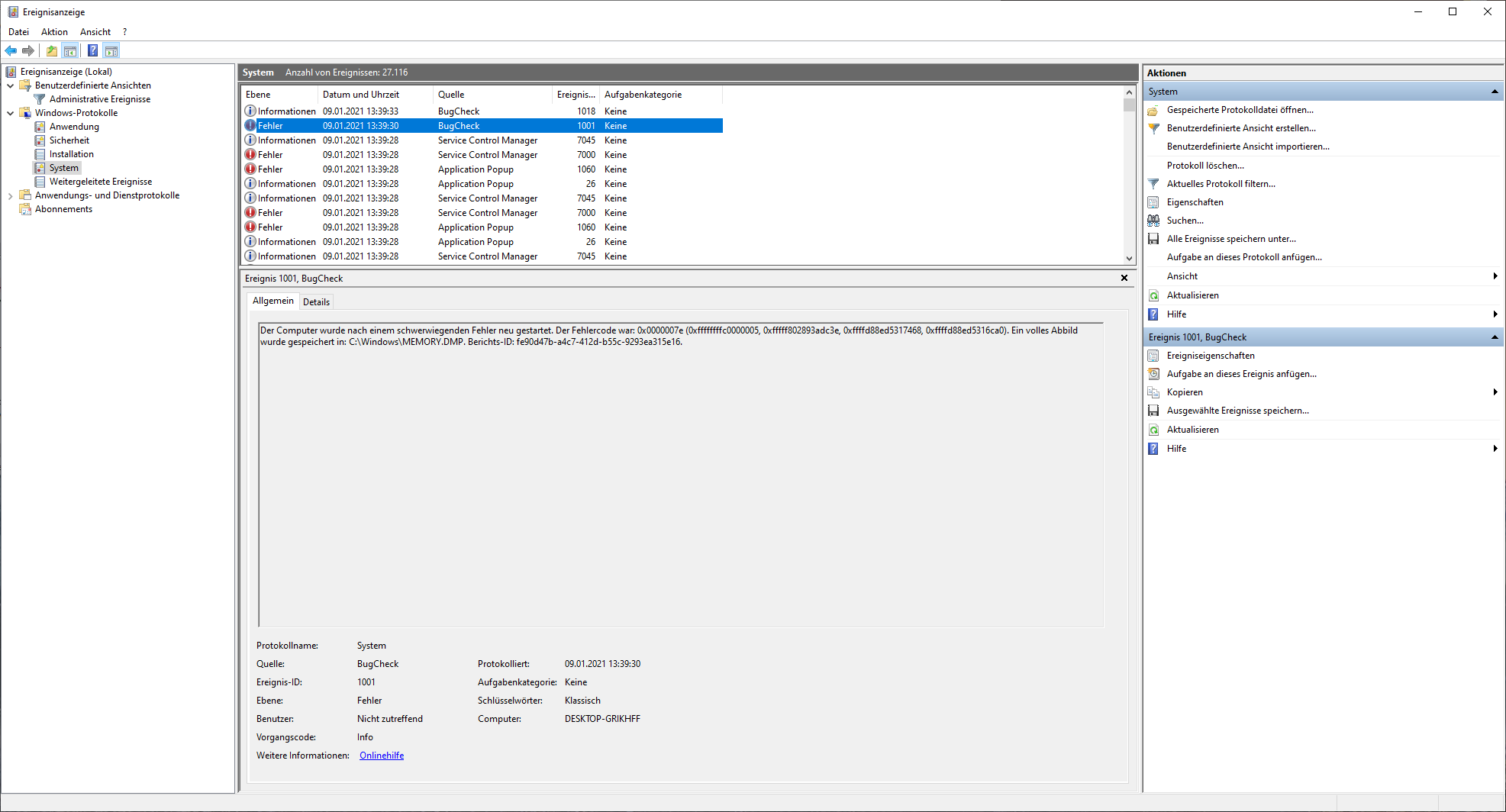

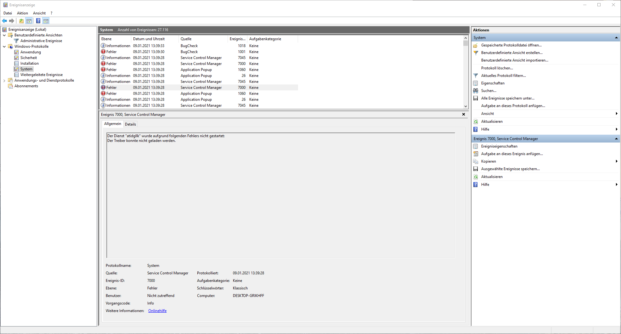

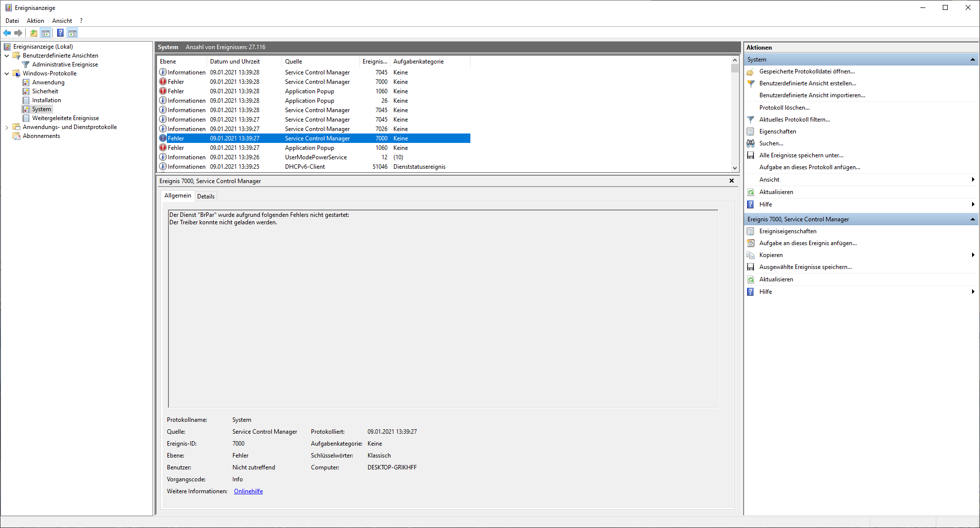

Manchmal stürzt darüber hinaus auch der ganze PC ab, so wie vorhin, weshalb ich mich jetzt entschlossen habe, diesen Beitrag zu schreiben. Nach einem Freeze des Spiels wird der Bildschirmschwarz, der PC startet sich neu und der Radeon Treiber gibt mir die Info, dass auf Grund eines "[...]unerwarteten Systemfehlers die Radeon WattMan Standardeinstellungen wiederhergestellt werden".

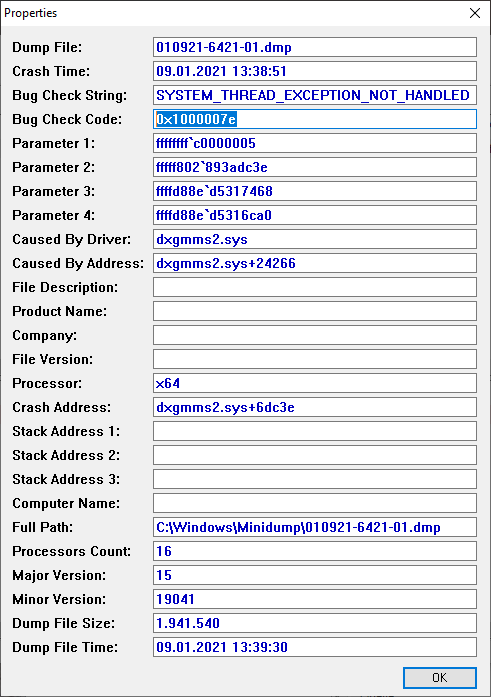

Manchmal sieht man für einen Bruchteil einer Sekunde einen Bluescreen, der scheint aber auch abzustürzen, jedenfalls wird der PC direkt wieder neu gestartet, ohne dass eine Dump-Datei angelegt wird.

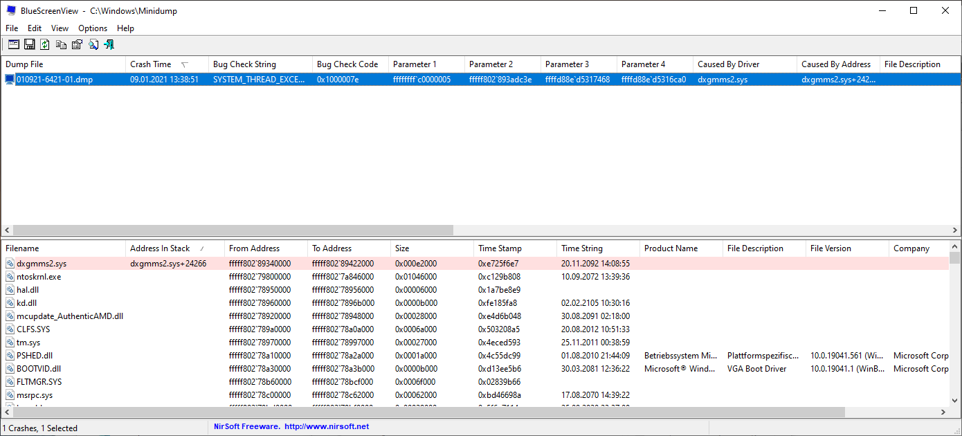

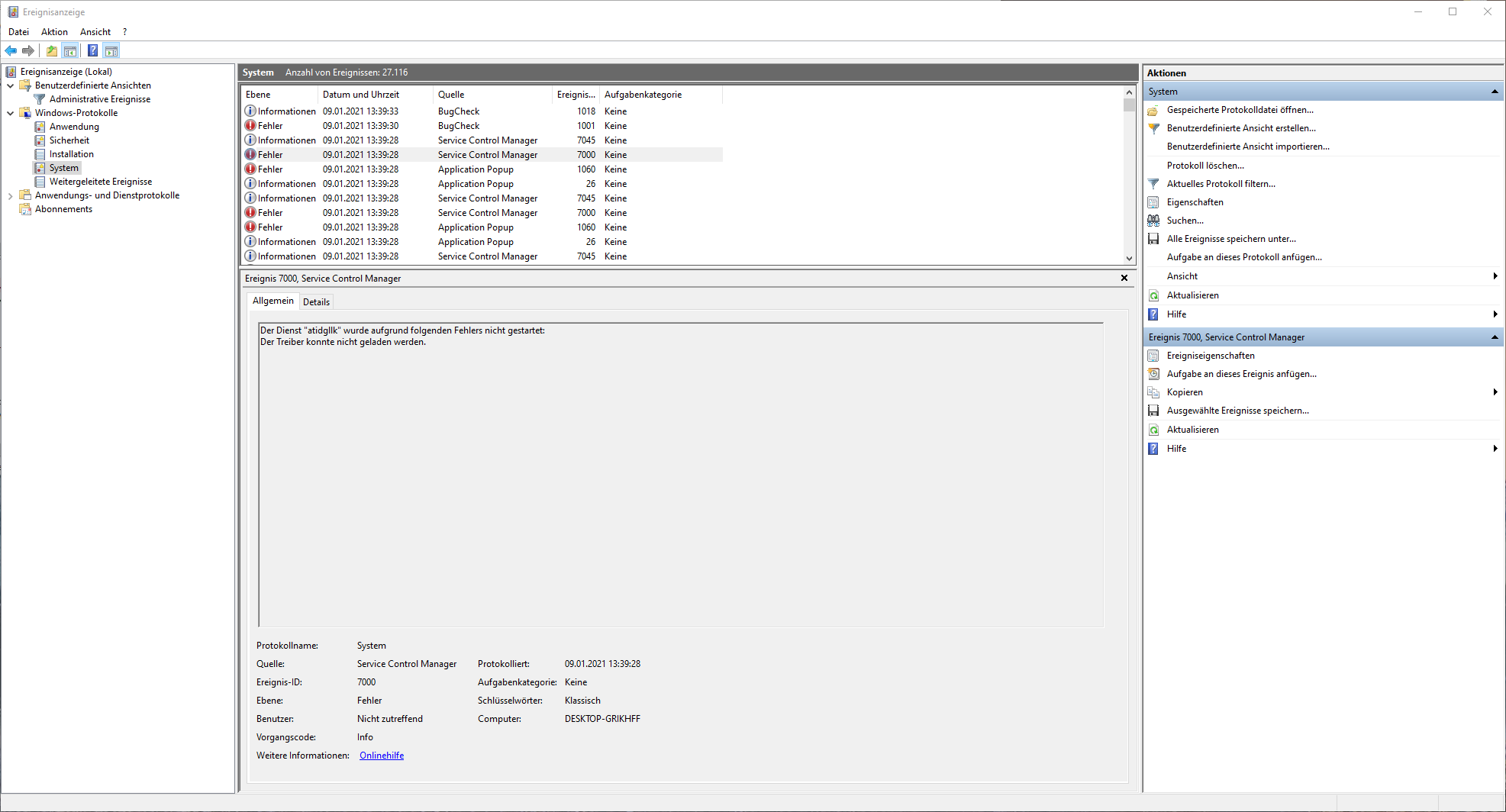

Bis auf letztes Mal. Ich habe keinen BSOD gesehen, aber hinterher war eine vollständige Dump Datei da, Screenshots aus BlueScreenView sind hier angehängt, ebenso die der kritischen Ereignisse in der Ereignisanzeige:
Ich habe 7 kritische Fehler in der Ereignisanzeige, von ein und dem selben Absturz, deshalb habe ich die Bilder angehängt.

Du betreibst deinen RAM außerhalb der Spezifikation von deiner CPU.
Die erste Ryzen Generation ist da Recht eigen.
Stell Mal auf den Basis Takt mittels BIOS Standards oder CMOS Reset und versuche die Abstürze zu provozieren.

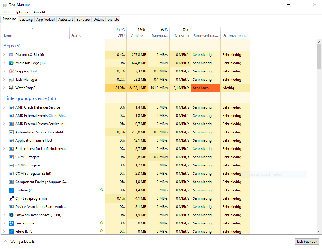

Was hat ati flash auf deinem System zu suchen?
Mach mal Screenshots von allen offenen Programmen im Task Manager, die du so am laufen hast wenn du zockst.
Vielleicht beißt sich ein Programm mit den AMD Treiber, unwahrscheinlich aber Brother Drucker Treiber macht ja anscheinend auch Probleme.

Oh man, vielen Dank, ich glaube, das war es echt. Irgendwo in meinem Hinterkopf wusste ich, dass Ryzen der ersten Generation da Probleme haben, aber da wäre ich nie darauf gekommen.
Vielen Dank auf jeden Fall!
Das TimeSpy extreme bis zu 20 mal ohne Probleme durchläuft ist ein gutes Zeichen...
Ich habe ati flash nicht absichtlich installiert, woher kommt das? Klingt für mich wie etwas, was beim Treiber dabei war. Den Screenshot vom TaskManager habe ich mal angehängt.
