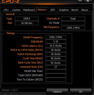

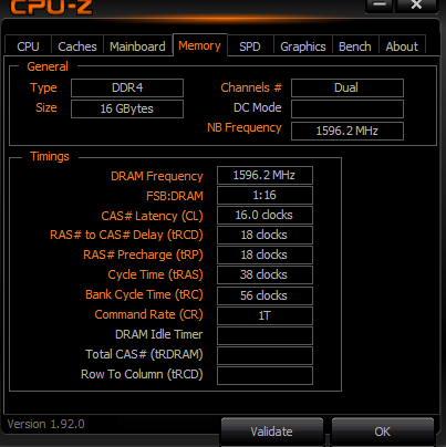

Laufen die tatsächlich auf 3200 MHz und im Dual Channel? Mach dafür mal einen Screenshot im Reiter "Memory" bei CPU-Z.
Ansonsten ist der Ryzen 7 1700 auch echt keine Gaming-Granate, im Gegenteil...
Ja die laufen auf 3200 mhz xmp im dual channel

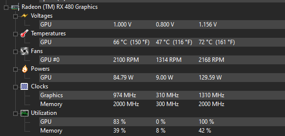

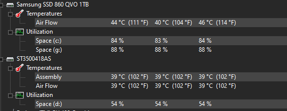

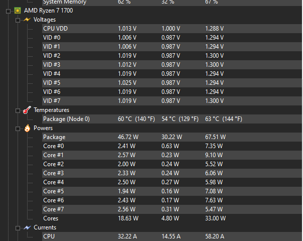

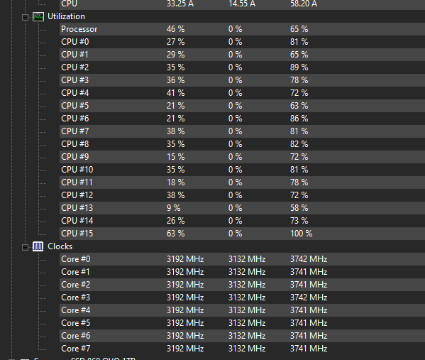

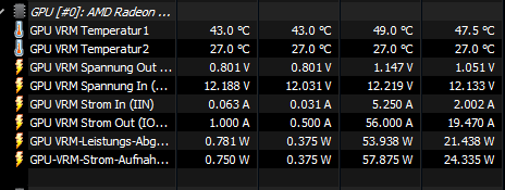

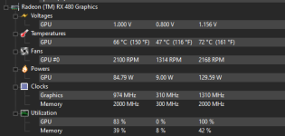

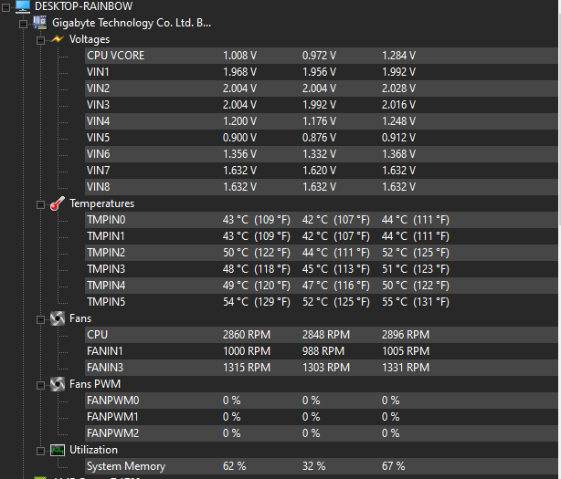

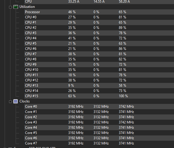

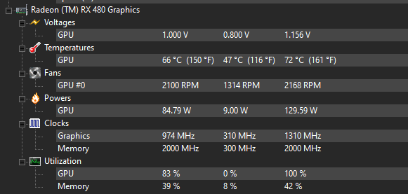

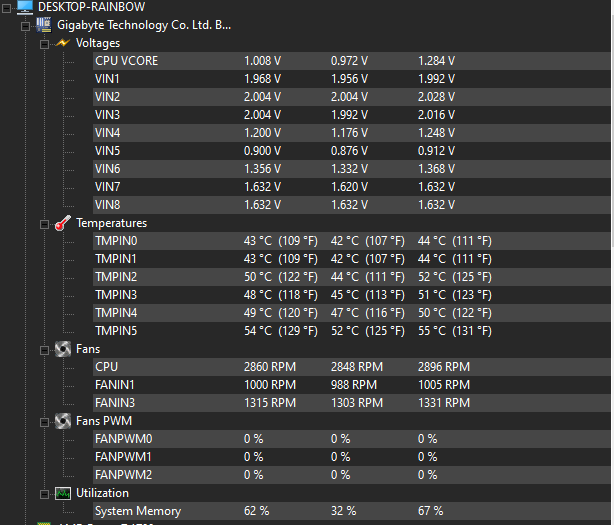

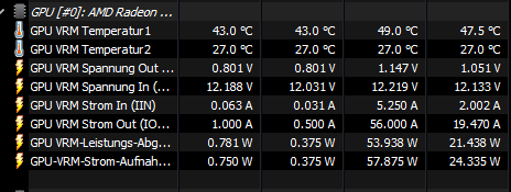

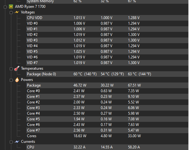

Hier noch ein paar screens von hwmonitor nach so 2-3 std naraka
werde maybe mal windows auch neu drauf hauen ?

Screens aber nicht mit Frame Limiter oder ? Weil GPU geht ja bis 100% und ein CPU Kern auch bis 100%
also limitiert Beides immer mal. Die Steuerung der CPU und Gehäuse Lüfter musst du im Bios umstellen
weil die laufen immer mit voller Drehzahl. 3Pin=DC und 4Pin=PWM wenn am Mainboard angeschlossen.

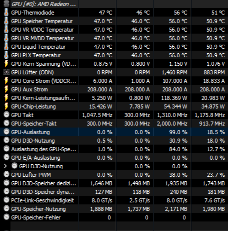

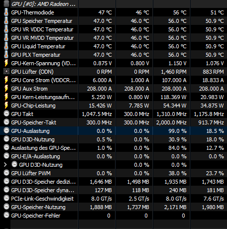

Ich lasse es immer mit HW Monitor aus lesen
noch mal screens nach einer runde league low settings zocke normaler weiße auf high
