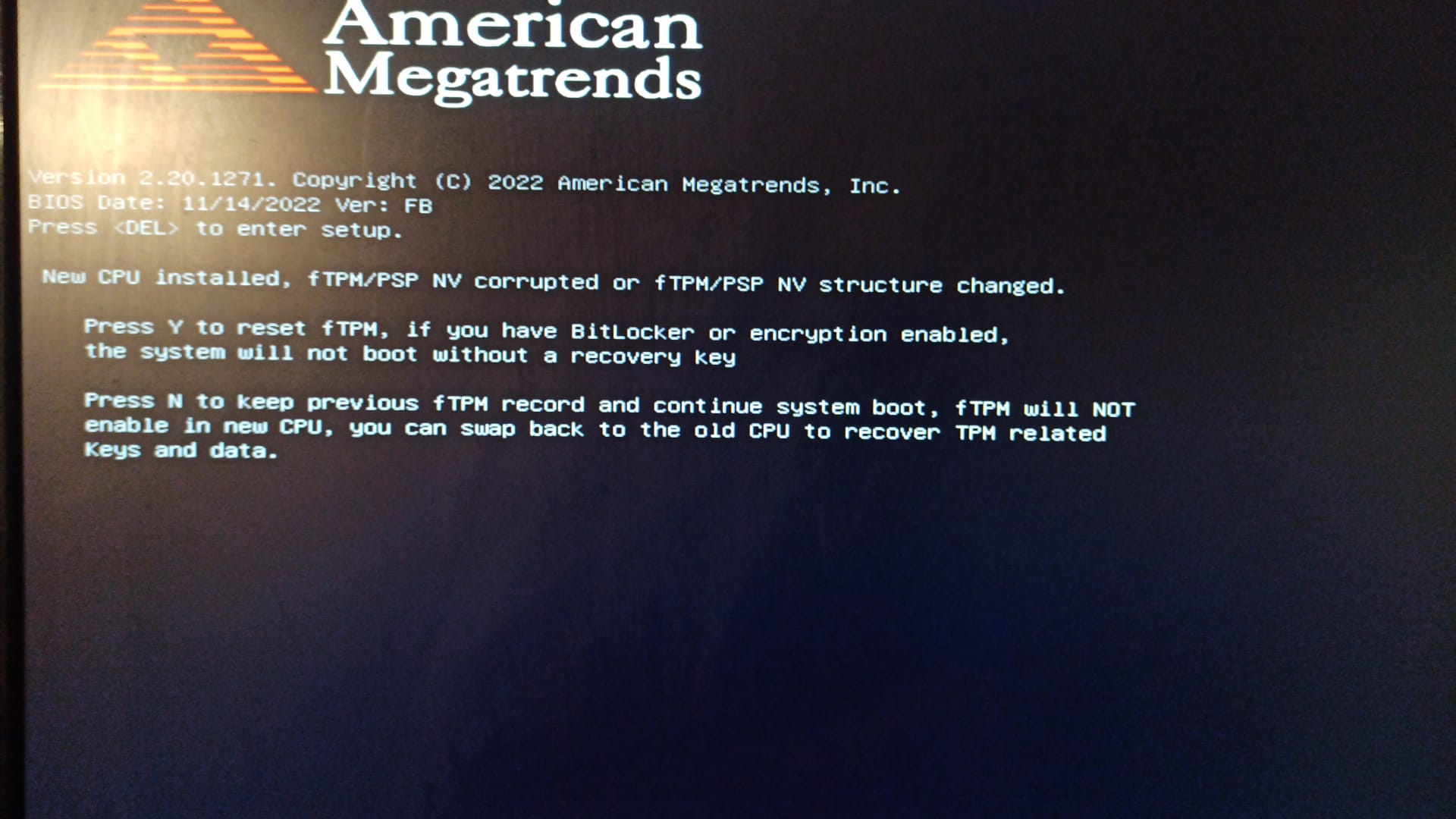

es geht um folgenden PC:
https://geizhals.de?cat=WL-3011264&hloc=de&hloc=at&nocookie=1
Sobald dieser gestartet wird, kommt erstmal dieses Bild:
Als ob eine neue CPU eingesetzt worden ist oder ähnlcih.
Dann muss man Y drücken, dann geht alles, aber beim nächsten Neustart ist wieder die selbe Geschichte am Start.
Hat jemand Eine Lösung?

Wie alt ist denn der Rechner? Hast Du auf der deutschen Tastatur wirklich 'Y' gedrückt oder eher 'Z', da zu dem Zeitpunkt noch kein deutscher Tastaturtreiber geladen ist.
Und wie genau ist die Vorgeschichte des Fehlers? Irgendwas getauscht, eingestellt...

y bzw. z drücken
Bios Batterie erneuern und nochmal testen.
Reaktionen: UK Monkey, Aljonator und Tanzmusikus
Wurde vormals Bitlocker genutzt?
Ansonsten BIOS-Batterie austauschen. Scheint verbraucht zu sein.
Wenn es auch bei einem Neustart gleich wieder erscheint,
kann es eigtl. nicht an der Batterie liegen, da das System mit Strom versorgt wird,
was die Bios Settings hält.

@Nickel ich glaube hier ist mit Neustart "das nächste Mal einschalten" gemeint, sicher bin ich mir aber auch nicht - warten wir mal auf Rückmeldung^^
Bios Batterie?
Der PC und das Mainboard sind nagel neu.
Ebenfalls sehe ich nicht das layout als problem - dürfte deutsch sein

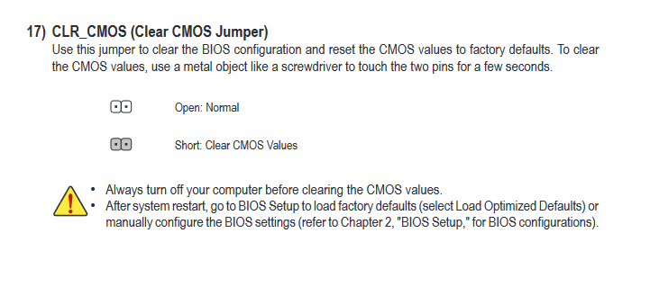

Mach ein CmosClear mit überbrücken der hierfür erforderlichen PINs,
oder gar ein BIOS Update.
wuselsurfer schrieb:
Hast Du endlich Z gedrückt?

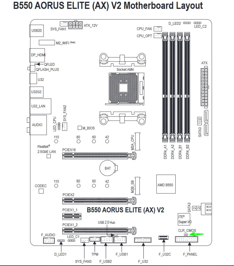

Ansonsten tatsächlich eben ein CmosClear, muss aber noch genauer schauen wie das geht oder eben ein BIOS Update.
Die PINs sind unten rechts auf dem Mainboard (CLR_CMOS).
System vom Strom trennen hierfür.

Z hat geholfen danke!
Dieses Bild kann erscheinen, wenn die CPU via BIOS gepatcht worden ist, das ist z.B. mir auch passiert, als ich das neue PC-System gebootet habe, da wurde erst mal die neue CPU (7950X3D) gepatcht.
