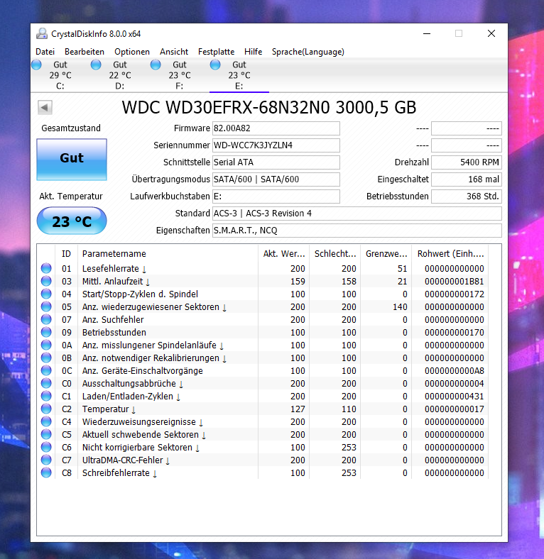

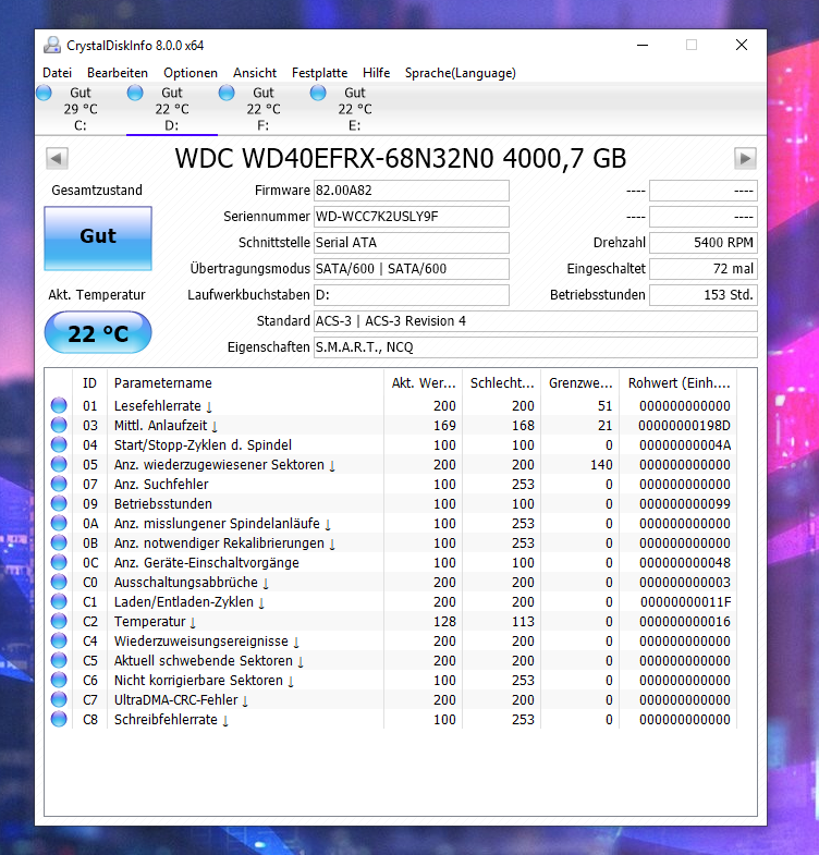

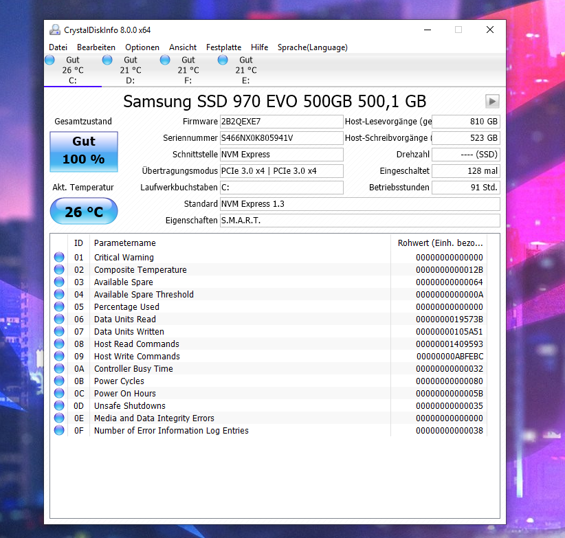

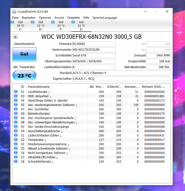

Poste doch bitte mal den Screenshot von CrystalDiskInfo für die Platte, ziehe aber bitte das Fenster soweit auf, dass alle Attribute und auch die Rohwerte vollständig sichtbar sind, also keine Scrollbalken mehr erscheinen. Bitte mache den Screenshot aus Windows und nicht mit einer Kamera vom Bildschirm.

Christian87, da ist alles in Ordnung, die Platten sind ja auch alle recht neu. und mit den SATA Datenkabel gibt es auch keine Probleme. Die Anzahl der Laden-Entladenzyklen sind auch nicht so hoch, denn früher haben die Red mal alle 8s die Köpfe geparkt, dann wurde der Wert auf 300s angehoben. Es dauert dann so eine Sekunde bis die Platten wieder antworten, wenn die Köpfe geparkt waren und Windows greift leider zuweilen auch auf die anderen Platten zu, obwohl man eigentlich nichts von denen will. Noch länger dauert ist es, wenn die Platte in den Standby geschickt wurde, also die Spindel gestoppt war, was bei Deinen auch ein paar mal der Fall war, wie der Unterschied der Rohwerte von den Attributen 04 und 0C zeigt. Die kann man in den Energieoptionen von Windows einstellen.
Dafür sind aber die Pausen bei Dir aber zu kurz, wenn es also an den Platten liegt, dann allenfalls am Parken der Köpfe, aber da dies schon jetzt wohl nur alle 300s passiert und kaum ein Musikstück so lang ist, dürfte es eher was anderes sein, aber Du kannst ja mal CrystalDiskInfo laufen lassen und die Autoaktualisierung auf 1min stellen, dann sollten die Platten die Köpfe gar nicht mehr parken und wenn es weg ist, dann weißt Du das es doch daran lag.
