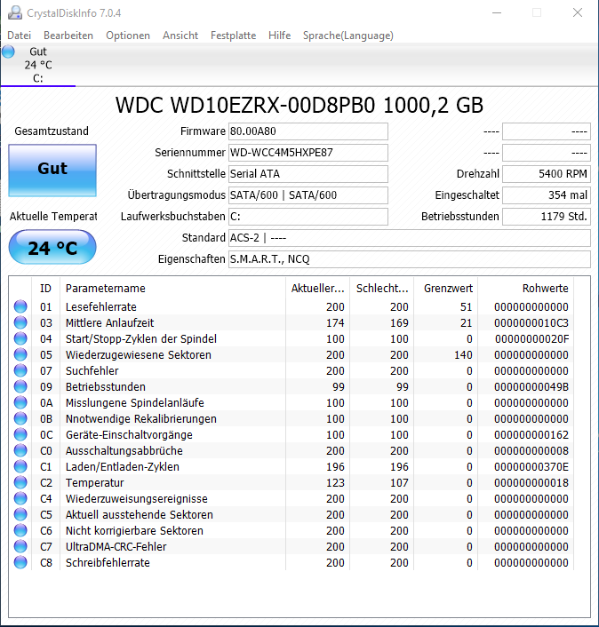

Vsync ist aus, warum sollte ich keine 4GB haben? Wegen den letzten 0,5 Mb die langsam "laufen"? Ja, meine festplatte macht auch so laute Geräusche als würde irgend etwas das Gehäuse von innen schlagen...

lade dir mal crystal disk info runter und schau wie gut die HDD noch ist

Und bei solchen Geräuschen kommt dir nichts komisch vor?
CDS zum überprüfen nehmen.

Im Anhang der Screen von Crystal Disk.

Die HDD sollte soweit eigentlich gut aussehen, mal sehen was wir auf dem OSD zu sehen bekommen.
