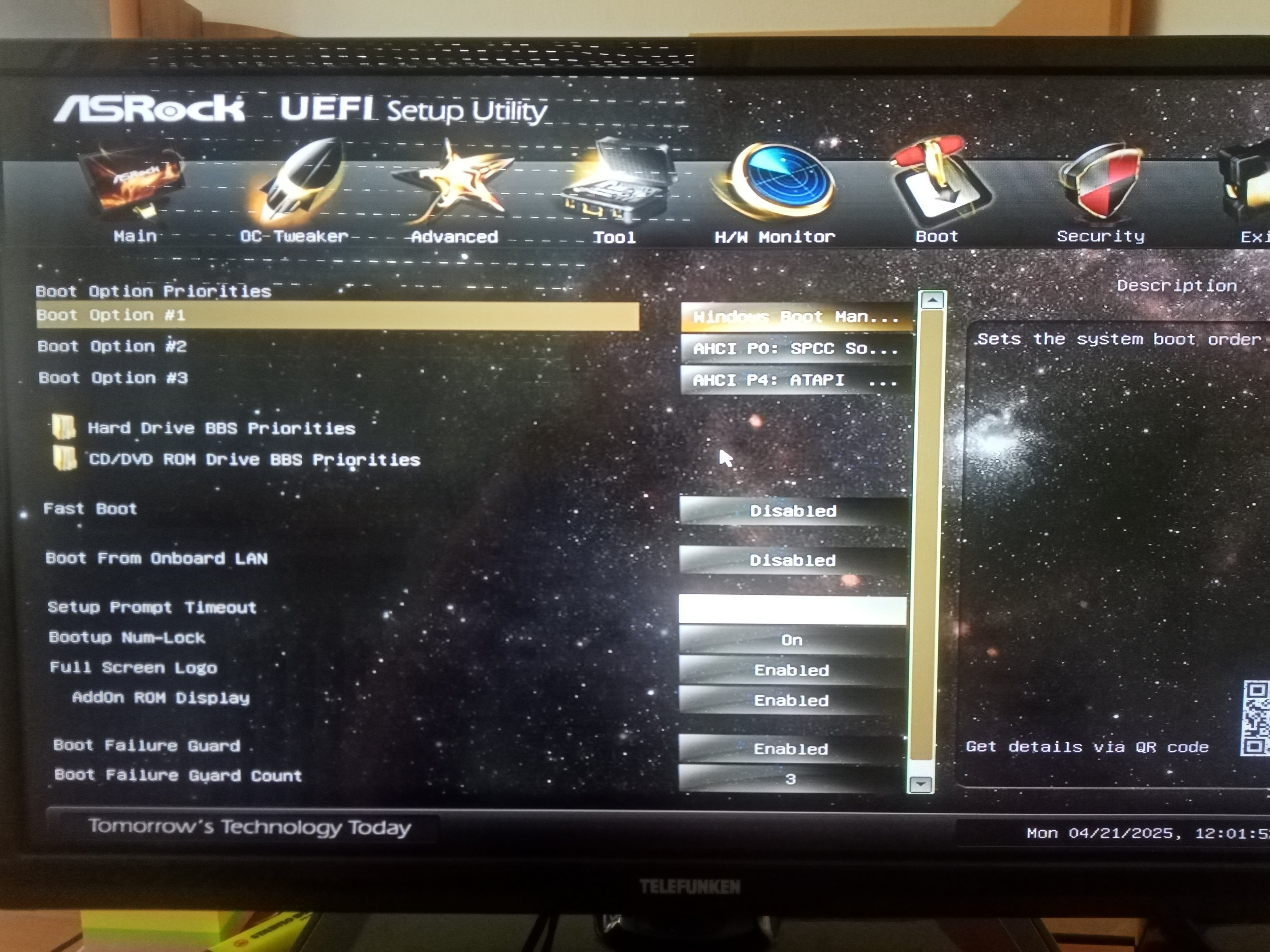

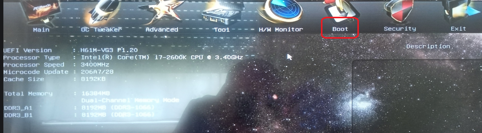

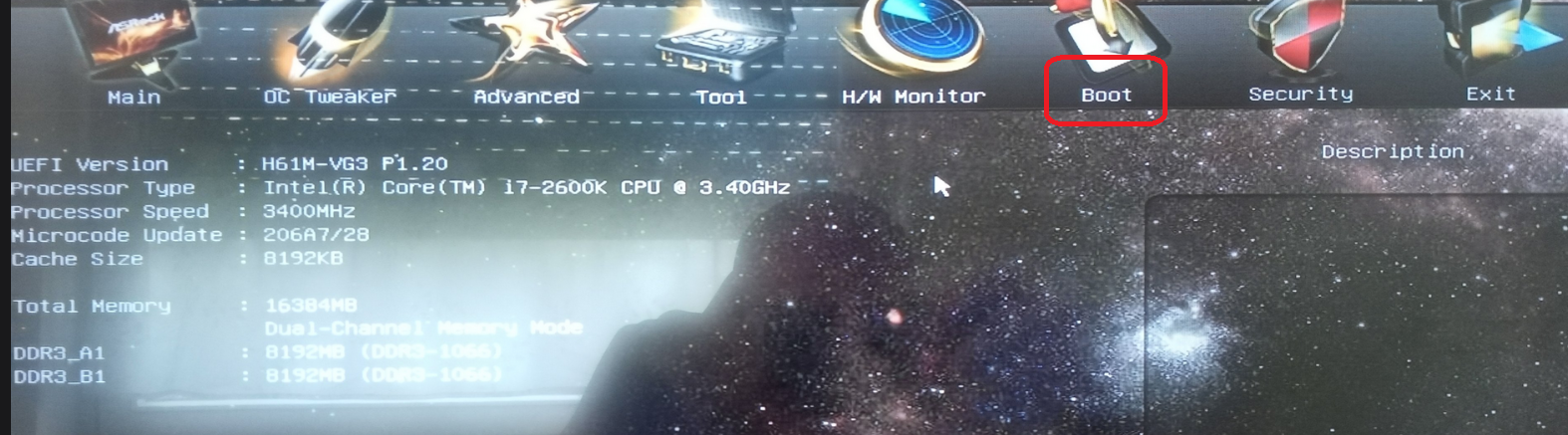

Foto vom TAB "Boot" wäre ganz nützlich.
Ist halt entweder Windows zerschossen oder Bootlaufwerk verstorben, das muss jetzt halt herausgefunden werden.

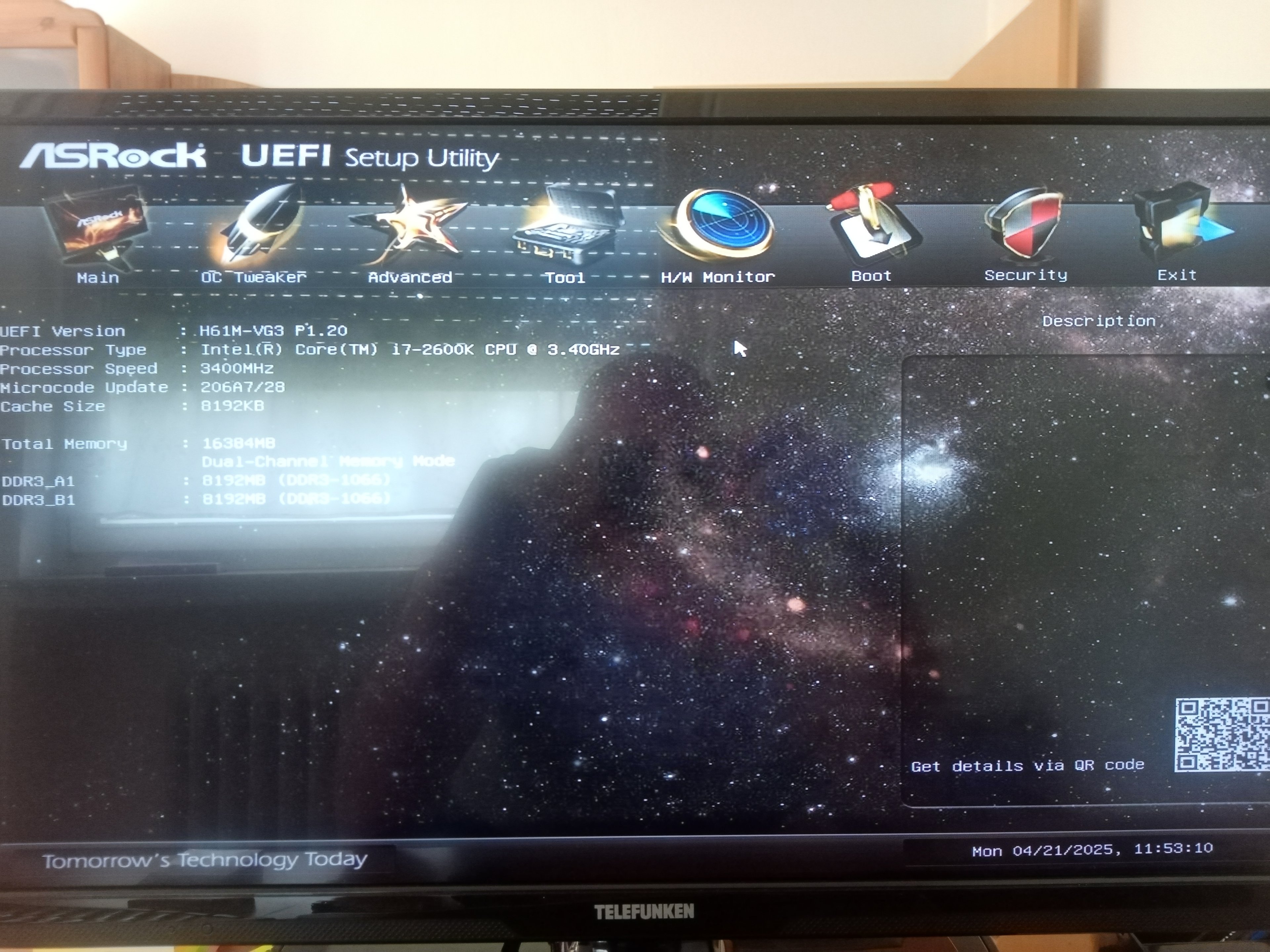

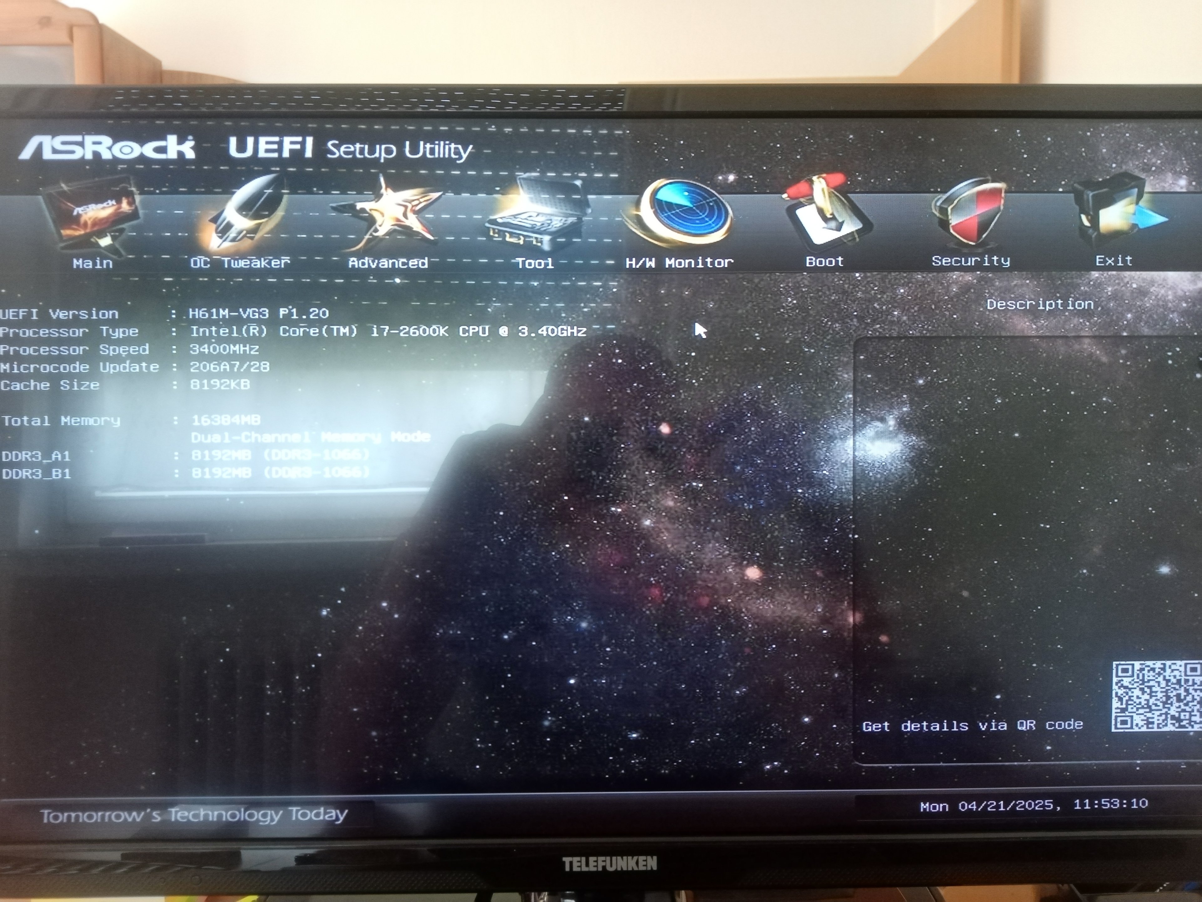

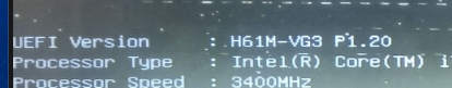

Dass es sich um ein Asrock H61M-VG3 Mainboard handelt, die letzte Biosversion ist von 2013
Das nicht mehr für Windows 11 geeignet ist, wenn man umsteigen möchte.
Wundert mich auch, dass das mit Windows10 gelaufen ist.
