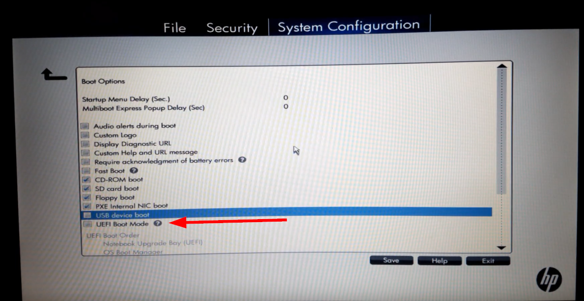

Im BIOS...kannst du dort "UEFI Boot Mode" aktivieren?
Quelle:
Ansonsten kannst auch unter Win7 mit dem win10 Media Creation Tool auf win10 Upgraden, da kannst auch wählen, das keine Daten behalten werden sollen und schon hast auch win10 drauf
Quelle:

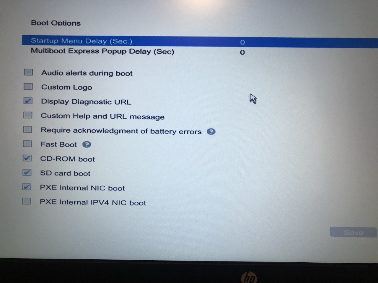

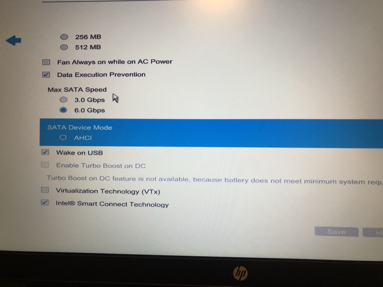

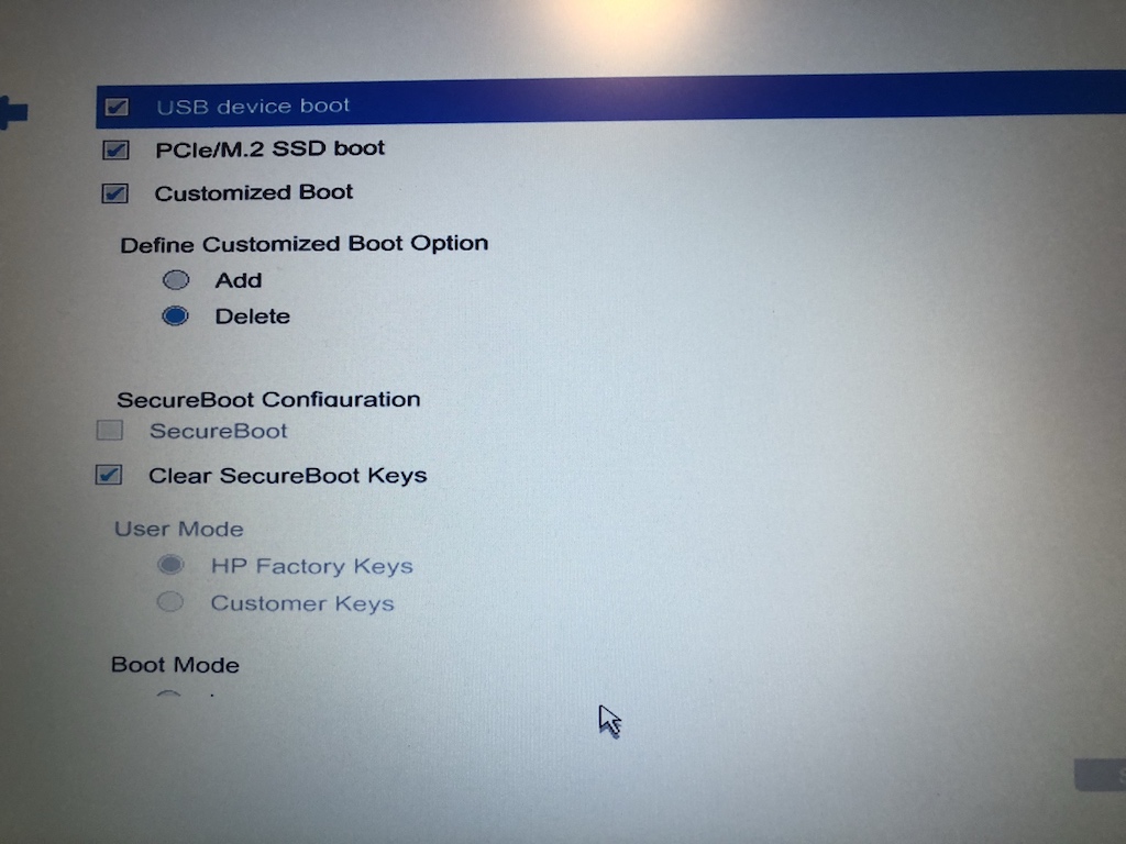

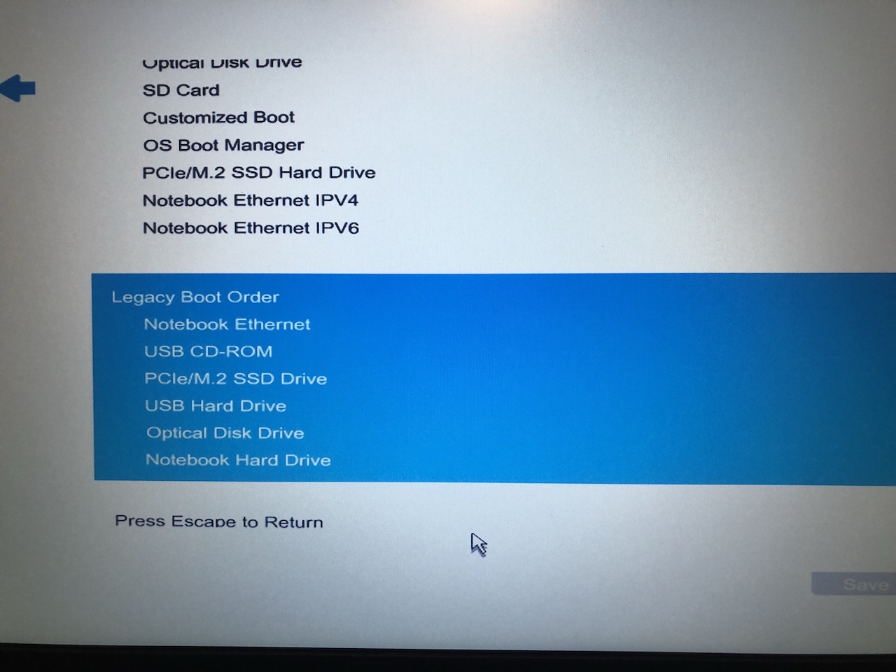

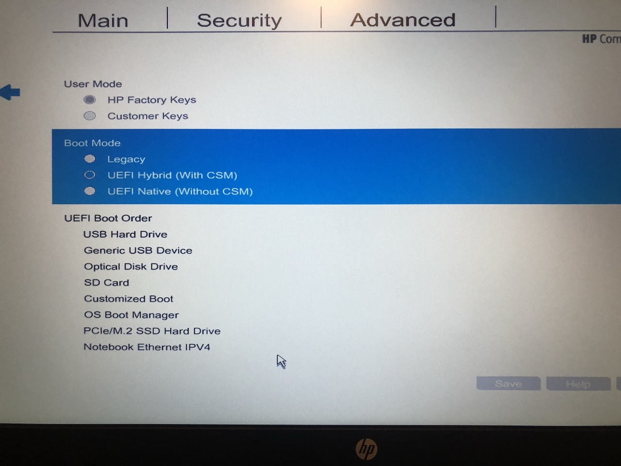

Hier noch die Fotos, ev. weiss jemand mehr.
