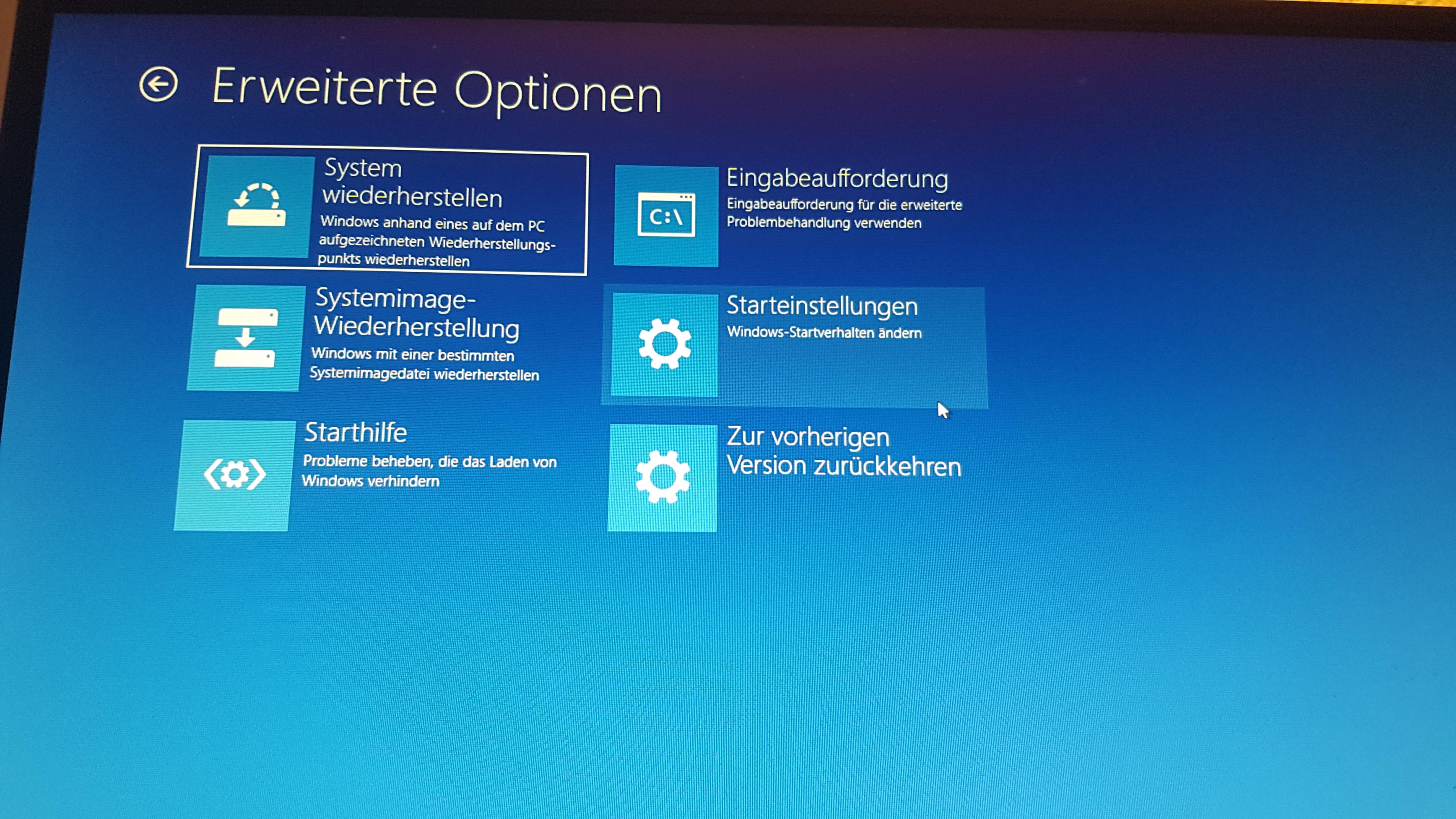

Habe jetzt nach googlen 2 andere Versionen ausprobiert mit "UEFI start" im Windows problembehandlung aber manche haben die einstellung mansche nicht... natürlich bei mir nicht.
Habe auch alle F1-f12 tasten ausprobiert nix.
https://www.deskmodder.de/wiki/inde...toptionen_von_Windows_10_aufrufen_und_starten
Das und auch nix... ideen ?

Der offizielle Weg ist dann wohl über das undurchschaubare Windows-Menü:
Einstellung
"Update & Sicherheit"
Wiederherstellung
bei erweiterter Start: "Jetzt neu Starten"
Problembehandling
Erweiterte Dingsbums
und dann in dem Menü auswählen, daß man ins UEFI/BIOS Einstellungen ändern will.

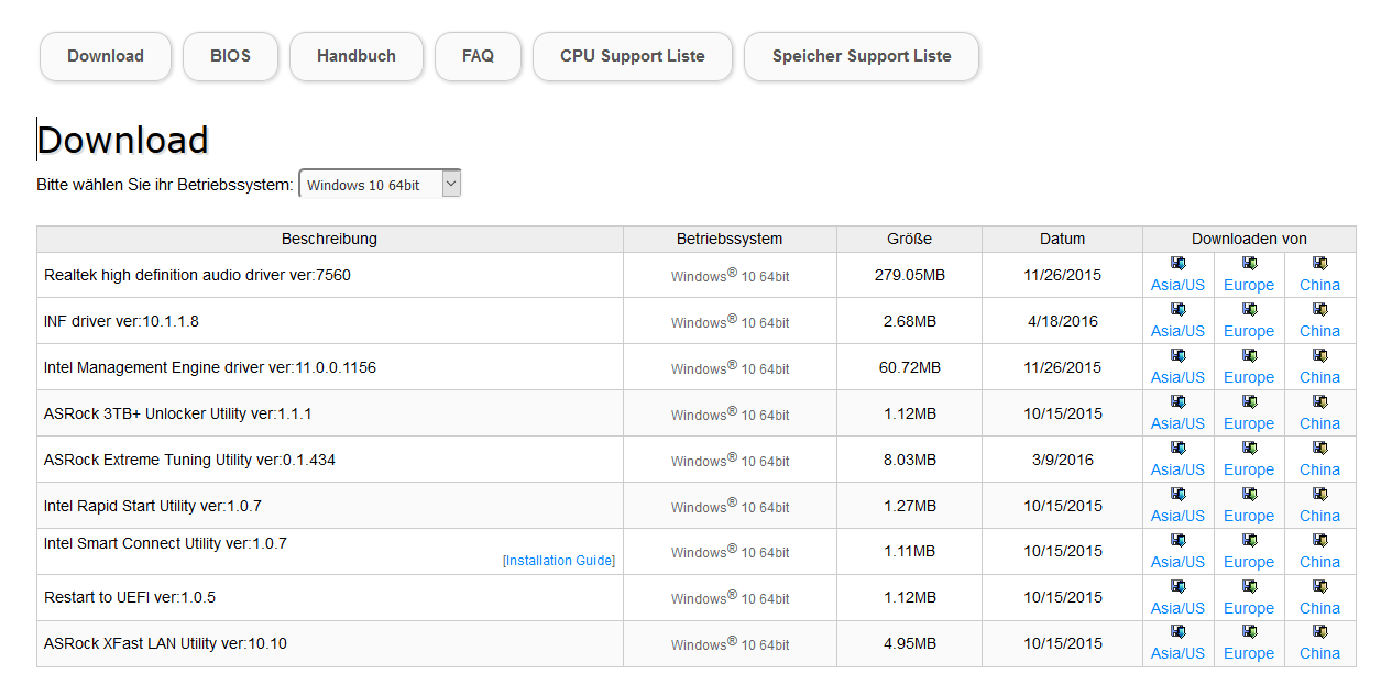

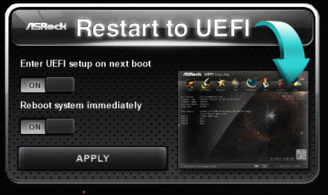

Für mein Z97 gibt es von Asrock ein Tool Namens A-Tuning mit dem man einstellen kann, dass man beim nächsten Start automatisch ins UEFI kommt... Versuch ist es wert, schau mal auf der Asrock Seite

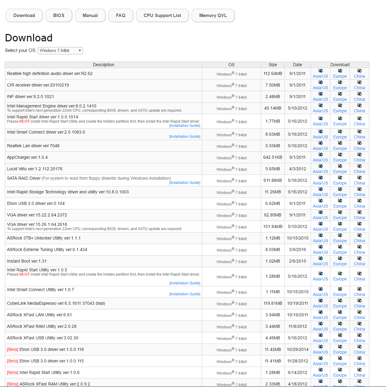

ThePowerOfDream schrieb:
Also ich sehe nur das bei mir ?! Was hast du eingegeben weil ich sehe mein board auch nicht bei dir im screen
