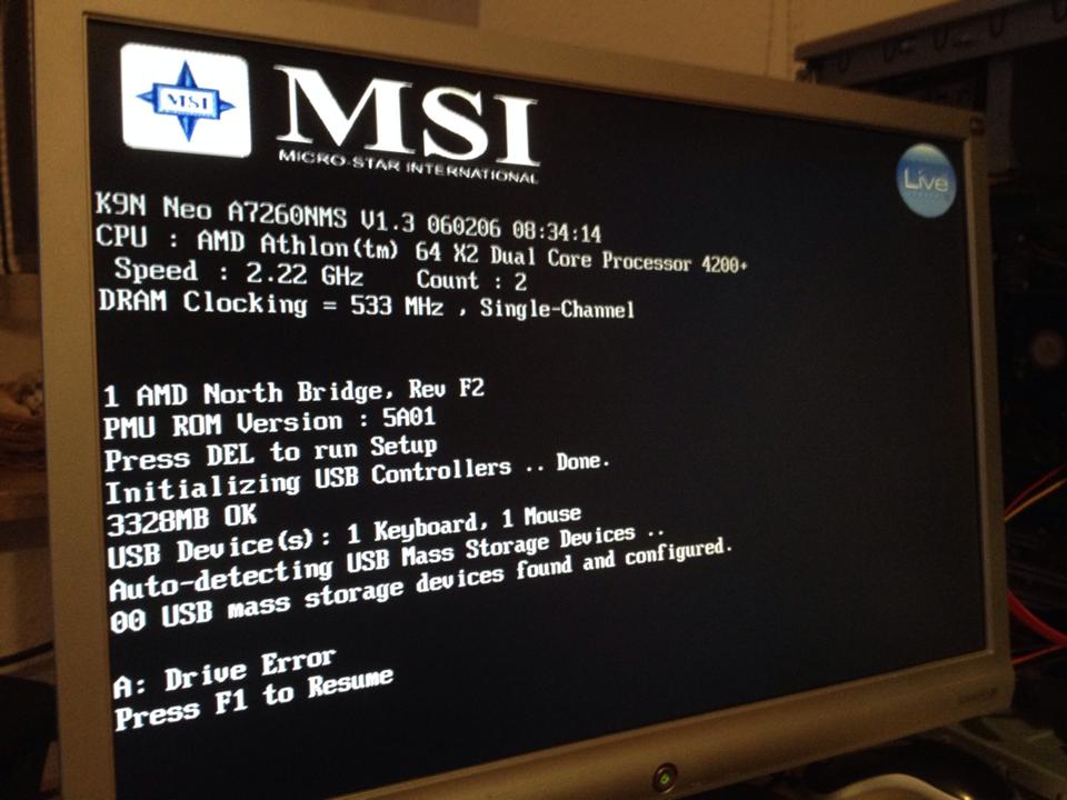

1900084_482659631859754_1318846480_n.jpgHallo,
ich hatte heute meinen alten Rechner aus der ecke gekramt um ihn als Server umzubauen als ich dann Fertig war mit der Installation (Windows 2008 R2 ) und der Pc neustarten wollte Zeige mir der Pc Drive Error an, das ich F1 drücken solle um ihn Hoch zufahren nur wenn ich F1 drücke passiert nichts und wenn ich meine Tastatur abschließe(USB) zeigt er den Fehler nicht mehr an sondern nach der Start anzeigen nur noch Schwarzbild. Eine andere Tastatur Ohne USB erkennt der Pc gar nicht Mehr kann mir jemand bitte helfen.
Vorheriger Betriebssystem :Windows 7 Ultimate x64
Cpu: AMD Athlon 64 X2 Dual Core Processor 4200+
Mainboard:IBM(Modell unbekannt)
Arbeitsspeicher:3,5gb
Bios zurücksetzen auf dem Board bzw. PS2 Tastatur anschliessen.
Deswegen BIOS Reset.
Nimm mal für ein paar Minuten die Batterie aus dem Board.
Ich meinte aufn Board zurücksetzen mit dem Jumper.
Schön das du das Bild nachträglich mit reingesetzt hast, jetzt ist auch klar das das Diskettenlaufwerk als Fehler gemeldet wird . Ziehe das mal komplett ab und starte dann Neu.
Ich vermute ein falsch angestecktes FDD Laufwerk was den PC komplett blockiert.
Danke Hat Geholfen jetzt Kann ich Wider ins BIOS aber die Fehlermeldung Kommt immer noch beim Hochfahren und wird durch meine USB Tastatur verursacht
