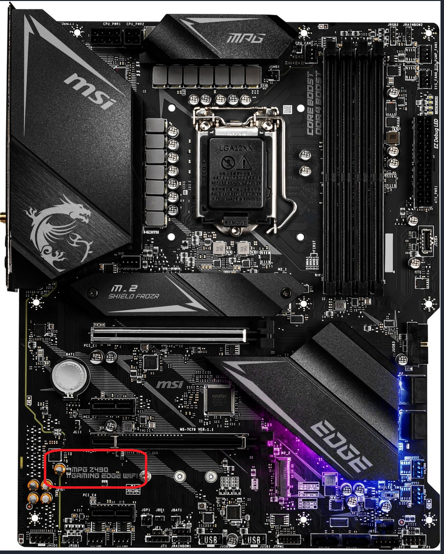

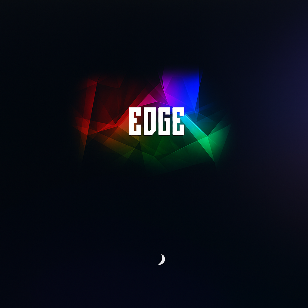

Hi, ich habe folgendes Problem. Ich habe gestern ein Bios update durchgeführt, das Update war fertig und der Pc startete neu. Als der Pc dan hochfahren wollte bleibte er beim edge Schriftzug hängen, und der Ladekreis drehte sich und drehte sich aber passiert ist nicht mehr. Ich habe dan noch gewartet ca.20 Minuten aber nichts ist passiert. Ich hatte ihn dan ausgeschaltet und wieder eingeschaltet, aber er bleibt immer wieder an der selben stelle stehen bzw hängen. Ins Bios komme ich noch, Bios ist auch auf dem neusten Stand.
Ich habe auch schon mal alles abgeklemmt und es mit den RAM Riegel probiert. Die Batterie (sorry kenn grad nicht den Fachbegeriff) habe ich über nacht entfernt gehabt und eben wieder eingesetzt aber leider ohne erfolg.
Ich kenne mich mit der Thematik leider nicht so gut aus, und hoffe ihr könnt mir weiter Helfen.

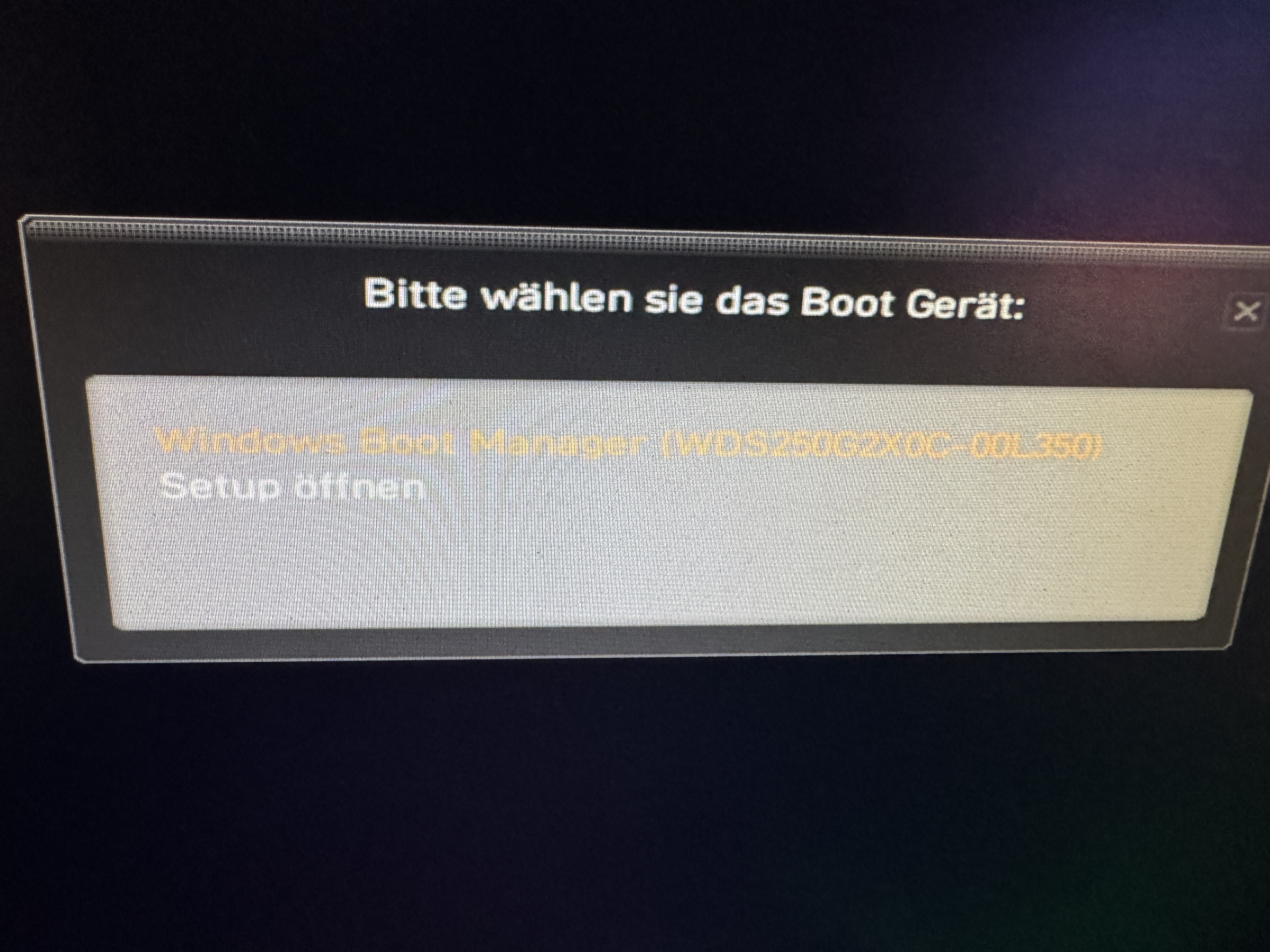

Das kommt wen ich ins Bios möchte.
Moment er hats das Foto nicht angehängt.
Reaktionen: cyberpirate
Da wählst korrekterweise den Windows Boot Manager aus, wie schon auf dem Foto gelb markiert.
Und danach bleibt der PC im Boot hängen?
Evtl. war vorher als Bootmethode CSM/Legacy eingestellt und steht nach dem Update auf UEFI, was der heute üblichen Standard-Einstellung entspricht.
Wenn der Windows-Datenträger noch MBR-formatiert ist, kann Windows so nicht starten.
Ist aber nur eine von mehreren Möglichkeiten.
Im BIOS kann man sicher auch diesen Fullscreen Logo Bootscreen abschalten, dann sieht man vielleicht mehr und auch woran es hängt.
Reaktionen: LiniXXus, Porky Pig, cyberpirate und eine weitere Person
