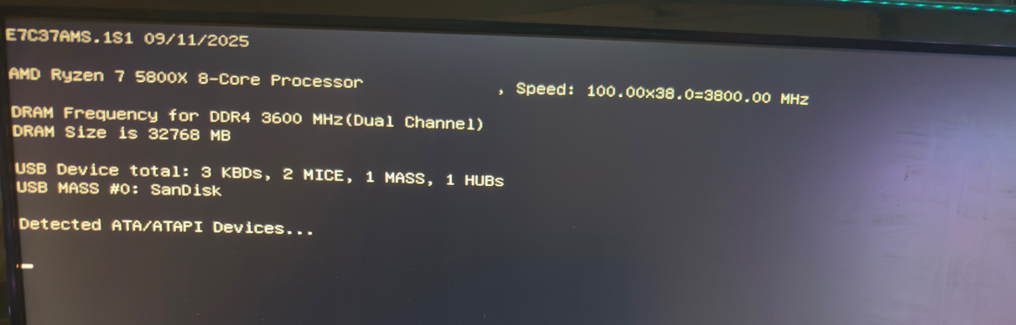

Ich habe das Bios jetzt nochmal installiert, das Problem besteht immer noch. Habe es unter Uefi instaliert. Was auch komisch ist nach dem Update geht er nicht zurück ins Bios sondern auf dem Bildschirm wo er hängen bleibt.
Ich versuch jetzt mal das Logo auszuschaltet damit man sieht was er macht.

Ja ich meinte nur das mein pc auf uefi eingestellt ist. Ich habe jetzt das Logo entfernt da kommt jetzt das hier.
Jetzt lässt es mich das Bild nicht senden 😩 ich verzweifel noch..
Ganz ruhig bleiben :)
So habe es einfach zugeschnitten so funktioniert es, den Bildschirm bootet er noch danach kommt das Windows Symbol da bleibt er dan wieder hängen.

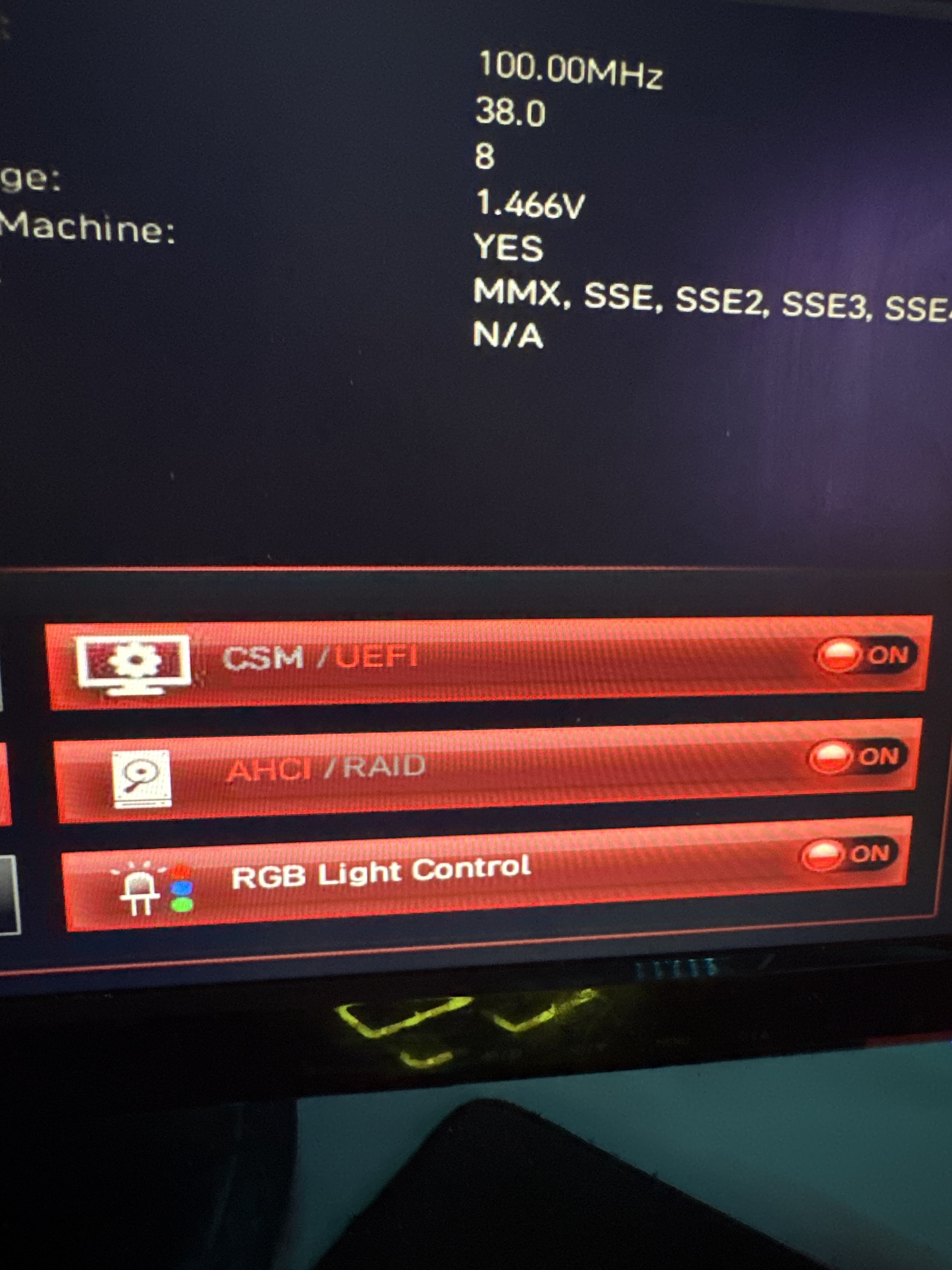

Da wird im BIOS vermutlich CSM anstelle UEFI eingestellt sein.
Das wirst im BIOS bei den Boot Einstellungen finden.
Ne ist UEFI eingestellt, hats auch schon mit CSM versucht ist aber leider das selbe.
Habs so die ganze zeit gehabt.
