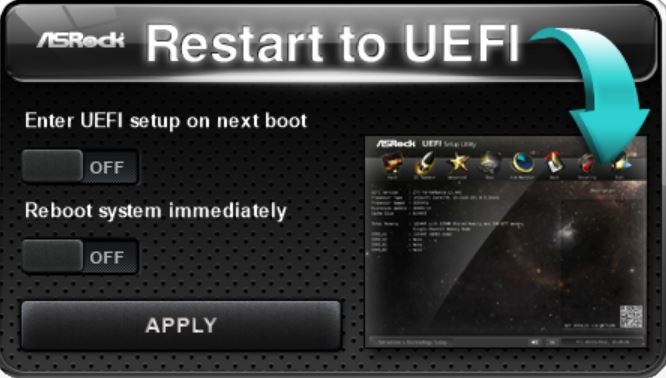

Auf manchen CDs die mit dem MB kommen gibt es oft eine Software die das von Windows aus bewirkt.
Stellt man beides auf ON und bemüht dann APPLY startete der PC neu ins Bios von allein...
