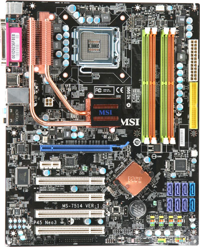

Hab mir grad das Layout des neuen MBs angesehen.
Soweit ich das beurteilen kann würd ich sagen der IDE Steckplatz befindet sich ganz unten in der mitte.
Mein IDE Kabel reicht nie.
Gibt es da Verlängerungen?
Evtl. auch der Einfachheit halber im MM und Co.?
... wenn man den CPU Sockel als oben ansieht, ist der IDE Steckplatz in der Mitte rechts (gelb) beim P45 Neo3 FIR:
... Diskettenlaufwerk.
... oh, da habe ich zur Verwirrung beigetragen: Nein, Diskette oder IDE sind 2 paar Schuhe. Du kannst an den Diskettenport keine Ideplatte anschliessen, nur am gelben Port. Da dürfte die Länge des Kabel aber dann reichen.
