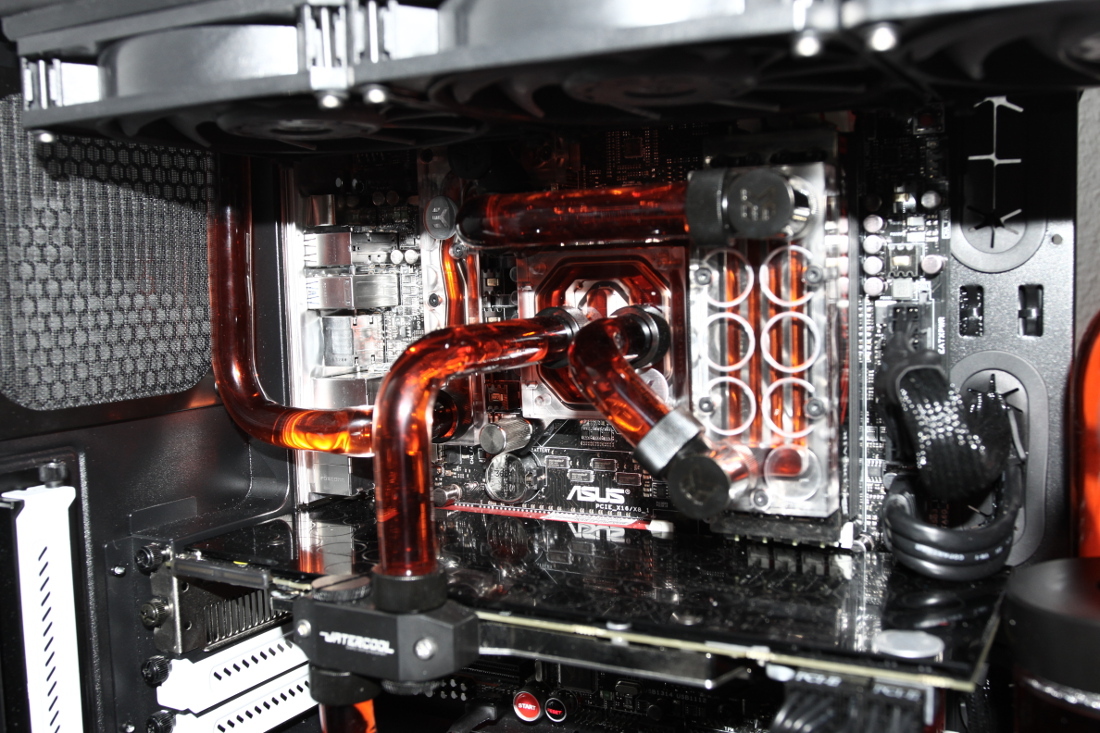

Die gibt es auch aus Kunststoff oder lackiert ;). Fertig gebogener Schlauch gibt es (soweit ich weiß) nicht. Was du machen kannst, ist statt auf Schlauch auf Acyl-Rohre zu setzen. Damit lassen sich deutlich enger Radien bilden. Dafür muss man sehr genau arbeiten.
WoW, der Vorschlag mit den Acrylrohren klingt sehr interessant!

Mit Acrylrohren musst du wirklich sehr genau arbeiten, würde aber erstmal mit normalen Schlauch anfangen.
