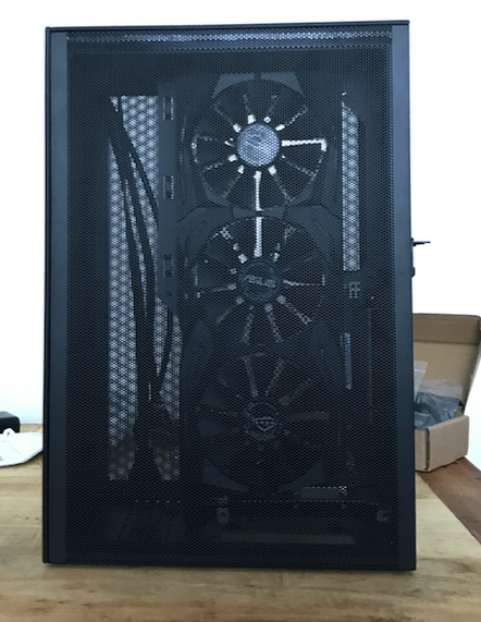

Derweil ist auch schon das Gehäuse angekommen. Hatte ein günstigen mit PCIe 4.0 auf Kleinanzeigen gefunden. Also das Gehäuse Meshlicious Full Mesh mit PCIe 4.0 und GeForce RTX™M 2070 stehen schonmal.

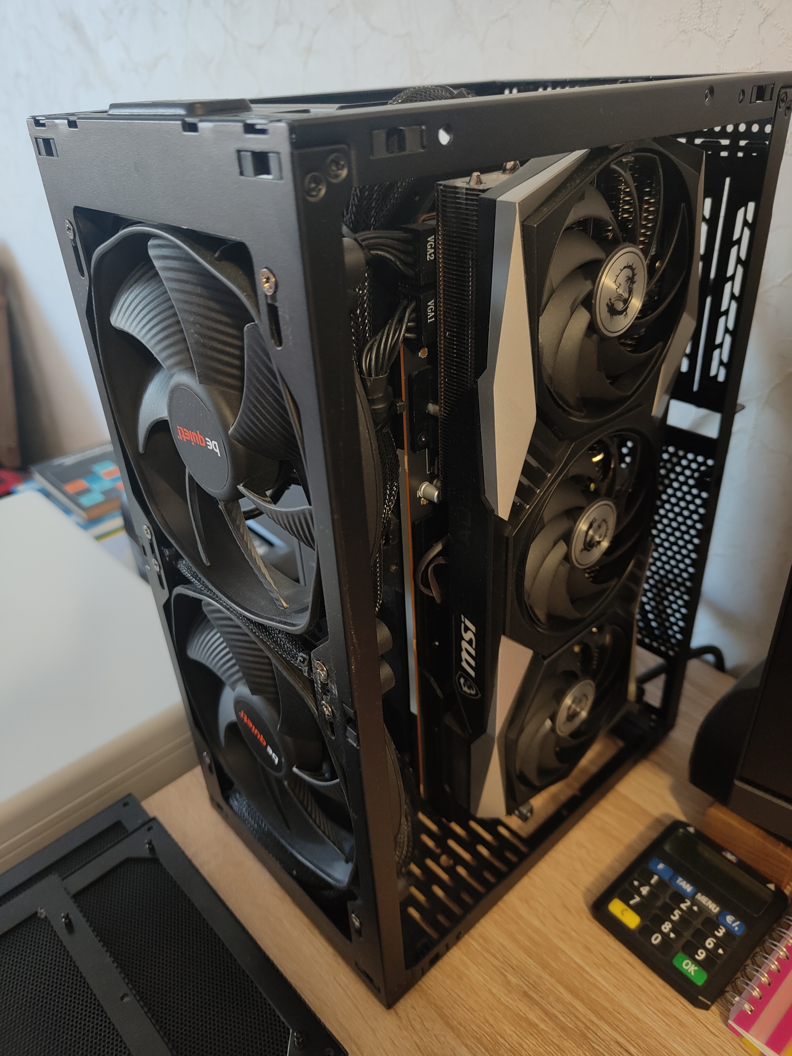

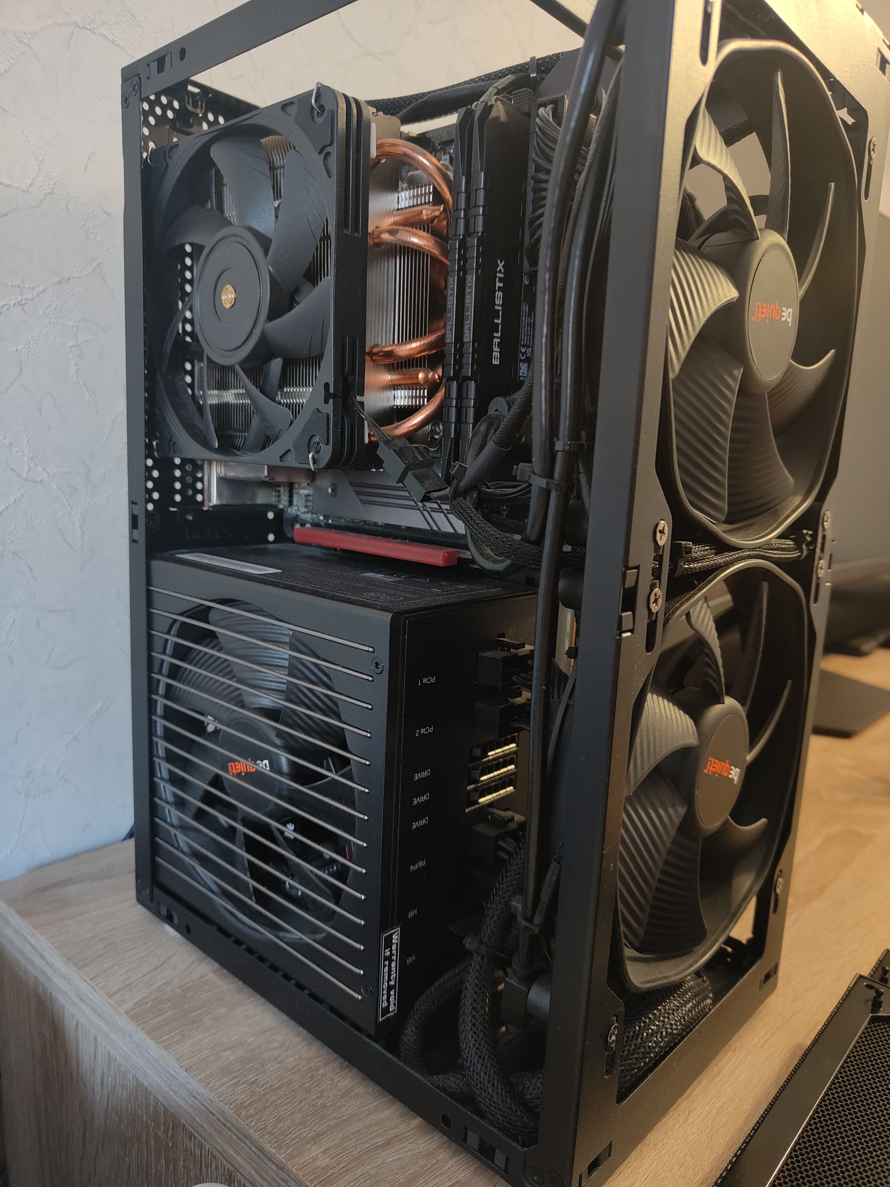

Meine Empfehlung für guten Airflow Pack dir vorne 2 gute 120er oder 140er Lüfter rein. Kühlt dein System komplett etwas runter, daraus resultiert ein insgesamt leiseres System. Meine be quiet! laufen bei ca 30-40%, also fast lautlos.
Hier noch 2 Bilder von meinem PC....
Reaktionen: thejao

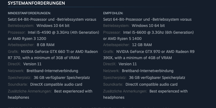

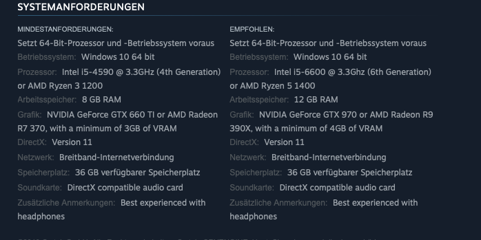

Könntest du mit deinem Setup (PC+Monitor) denn auch "Hunt: Showdown" (oder vergleichbares) mit 30-50fps spielen?

@thejao also ich habe jetzt etwas "gebencht" komme bei meiner CPU und config auf max 72 Grad (19 Grad Umgebungstemperatur/ CPU 100% ausgelastet).
Hunt kenne ich nicht.
Kann dir aber sagen daß mit meinem Setup im Cyberpunk bei 3440x1440 (ultra/ ohne rt/oder sonstiges) mindestens 35fps bis maximal 75fps erreiche.

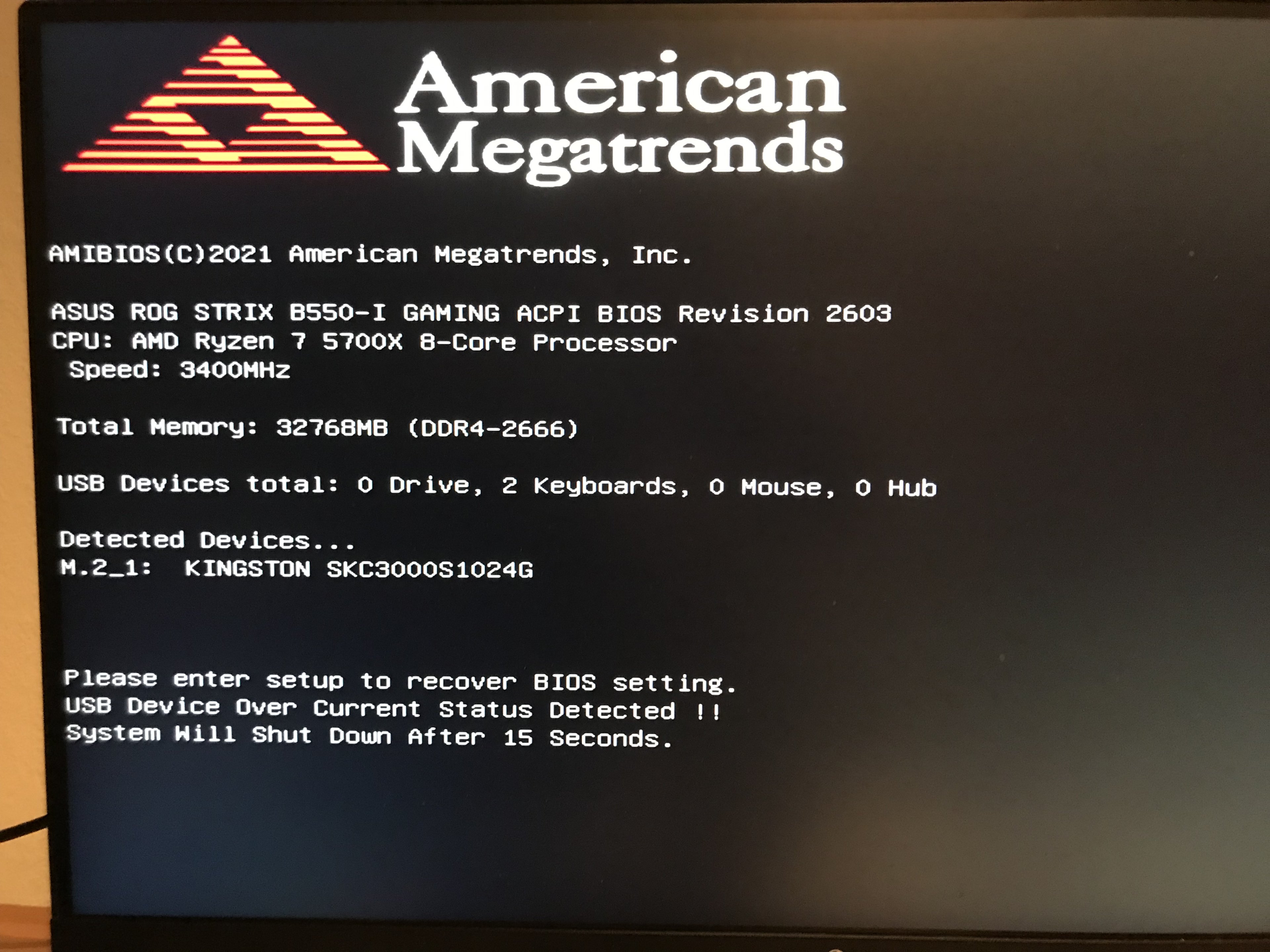

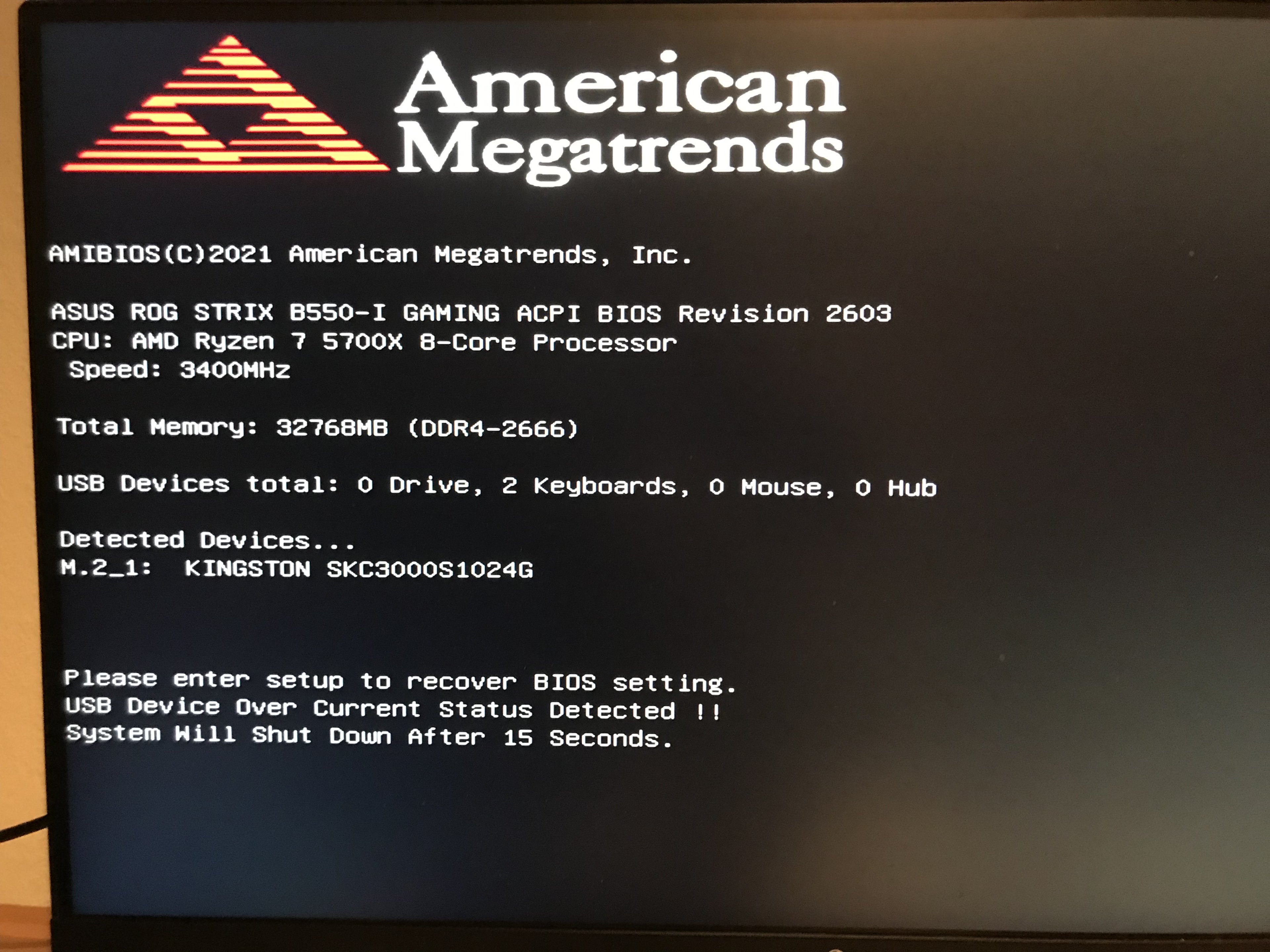

Ok soweit so Gut. Ich habe alles zusammengebaut und es schein zu laufen. Doch komme ich jetzt nicht mehr ins BIOS. Zum ersten Bootvorgang habe versehentlich die erste Auswahl an Befehlen zugestimmt (Y), ohne zu wissen welche ich da gedrückt habe. (Dumm)
Nun fährt er nach 15sec herunter. Beim Neustart über den Power-EIN/AUS. Versuche ich mit F2 oder delete jeweils ins BIOS zu kommen doch. Doch nichts klappt...
Habe ich etwas falsch angeschlossen so das er besser alles abbricht oder was bedeutet "USB Device Over Current Status Detected !!"
ok. es war der USB Stecker vom Gehäuse. jetzt bin ich im BIOS :)
