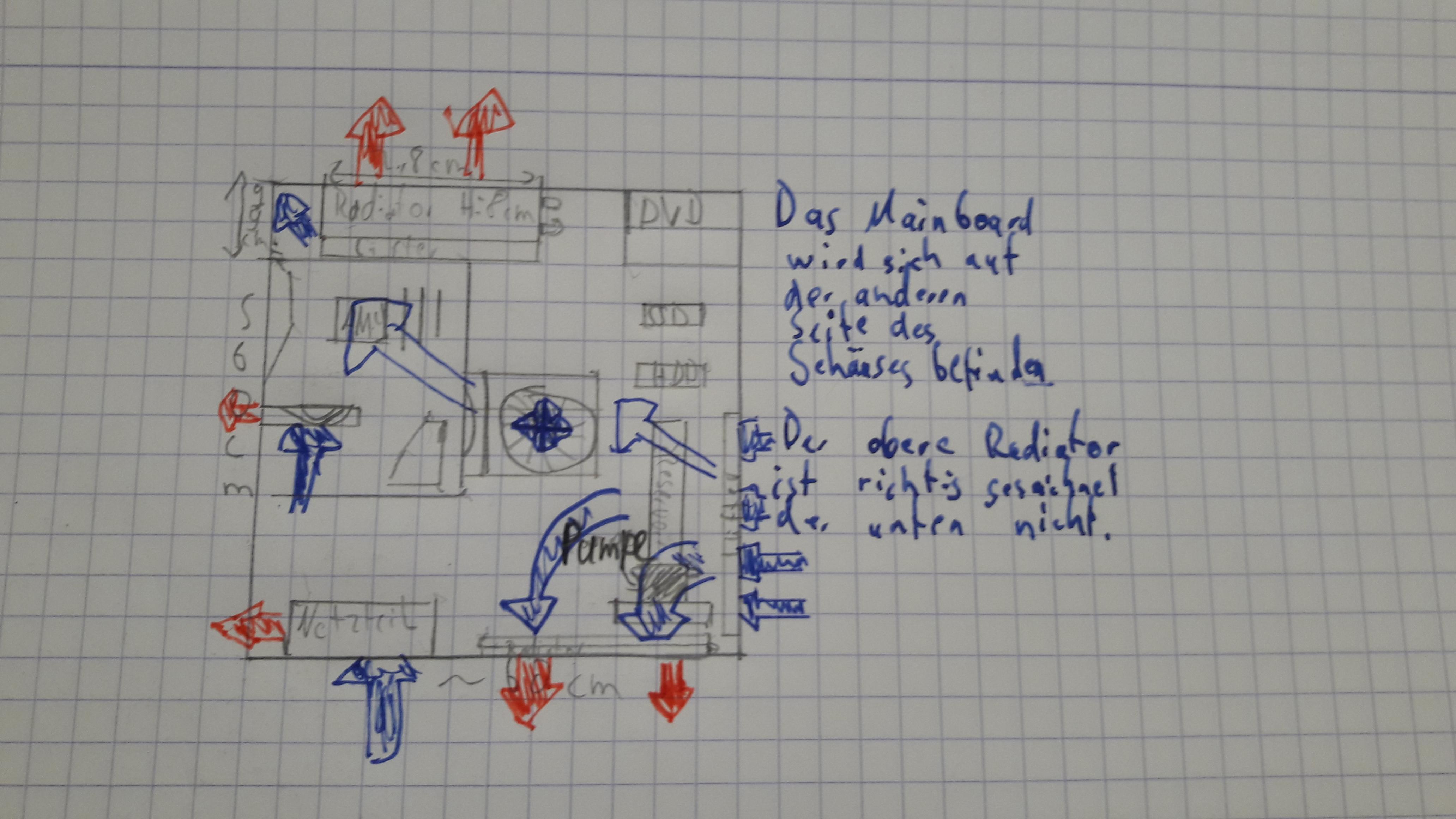

Habe gestern noch mal gemessen, das Halteblech für die 5.25" Laufwerke ist ca 14,7 cm breit, d.h. auch ein 420er Radiator mit entsprechender Kantenlänge würde ins DB Pro900 oben rein passen. Wenn man dann noch ein DVD-LW einbaut, sitzt dieses dann aber unmittelbar davor, für den Luftstrom also nicht optimal.
Hm, dein oberer Radiator wird in der gezeichneten Konfig tendentiell eher warme Luft aus dem Innenraum abbekommen, insbesondere schon durch den Radi in der Front erwärmte, das senkt die Effektivität etwas.
Einen 140er bekommst du hinten eher von außen dran und musst dann gucken wie du die Schläuche führst, dafür gibt es keine extra Öffnungen, die müsstest du also erstmal machen oder hinten durch die Slotblenden führen, was je nach Schlauchdurchmesser schwer werden könnte...
Innen wird je nach restlicher Hardware eher schwierig denke ich, es ist nicht wirklich Platz für einen Radi an der Stelle vorgesehen imho.
Oh stimmt, da steht Reservoir, da habe ich mich zu sehr von meinem Setup beeinflussen lassen
Aber dann willst du den zweiten Radi auf den Boden bauen? Ohne Lüfter drüber? Dann "arbeitet" der nur passiv und ob das bei der kleinen Fläche dann viel bringt wage ich zu bezweifeln.
Hmmm, wie groß ist dein Netzteil? Die Schraubpositionen im Boden sind fix (da sind 4 Löcher und keine Langlöcher). D.h. wenn dein NT zu lang ist und in den Bereich hereinragt, kannst du keinen 280er auf den Boden legen.
Dazu müsstest du evtl dein Netzteil anders montieren, das DB hat da eine etwas seltsame Befestigung, es soll wohl möglich sein, die zu entfernen und das NT ganz hinten an die Gehäusewand zu packen. Dazu müsstest du aber nochmals recherchieren.
Je mehr Fläche, desto besser, das ist richtig
Ich habe bei mir einen 280er in der Front und einen 420er im Deckel, das passt ganz gut
