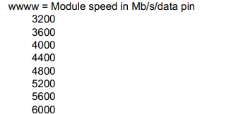

@h00bi 5600
JEDEC Norm: PC5-44800
falls du damit was anfangen kannst
