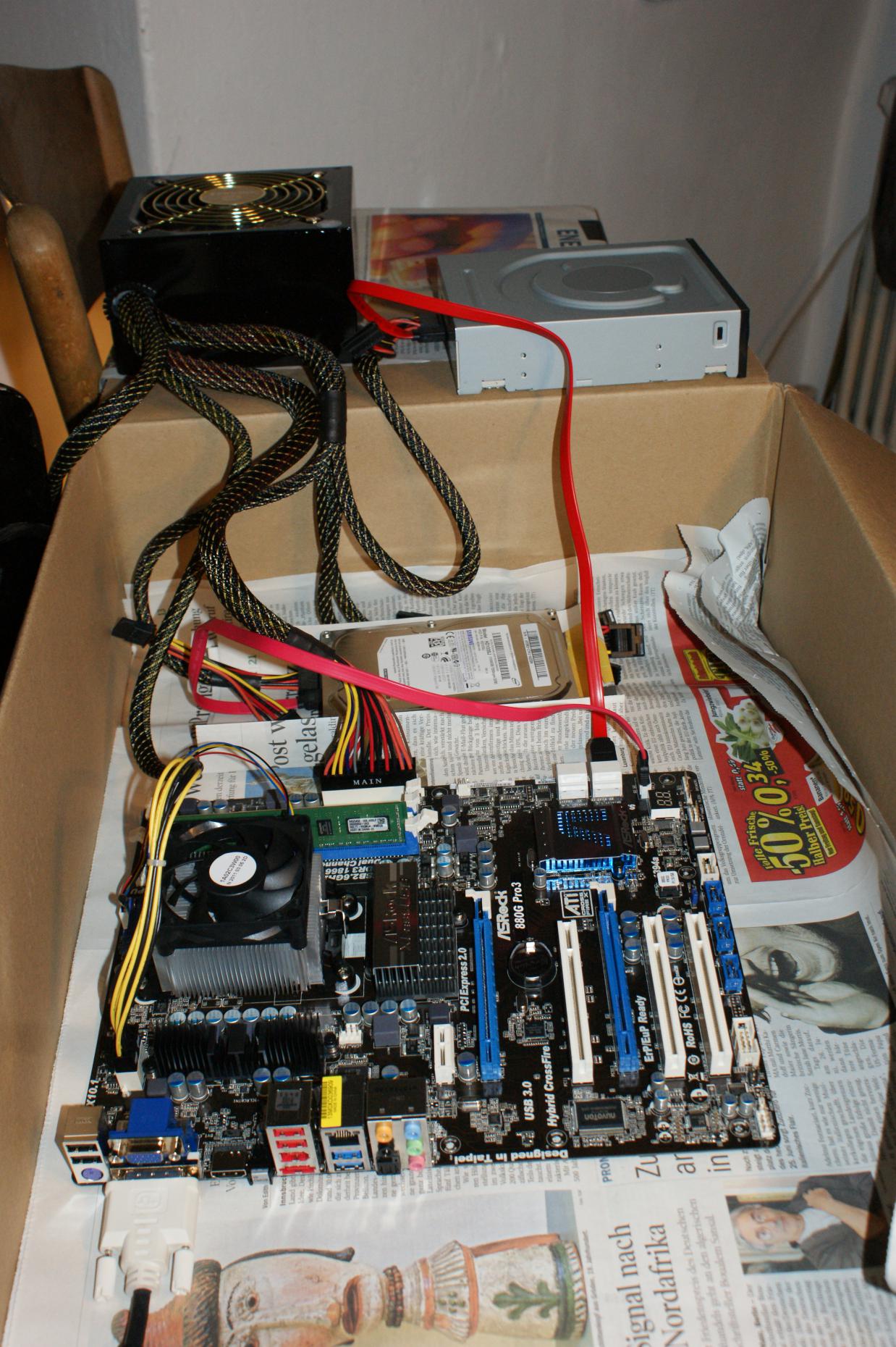

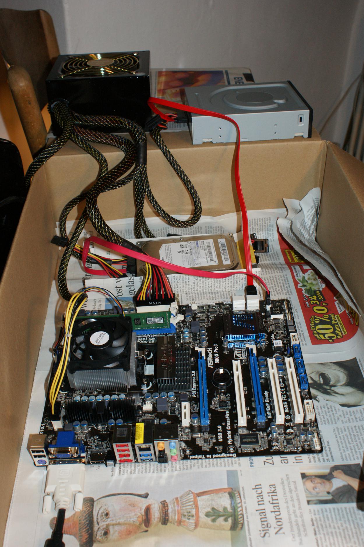

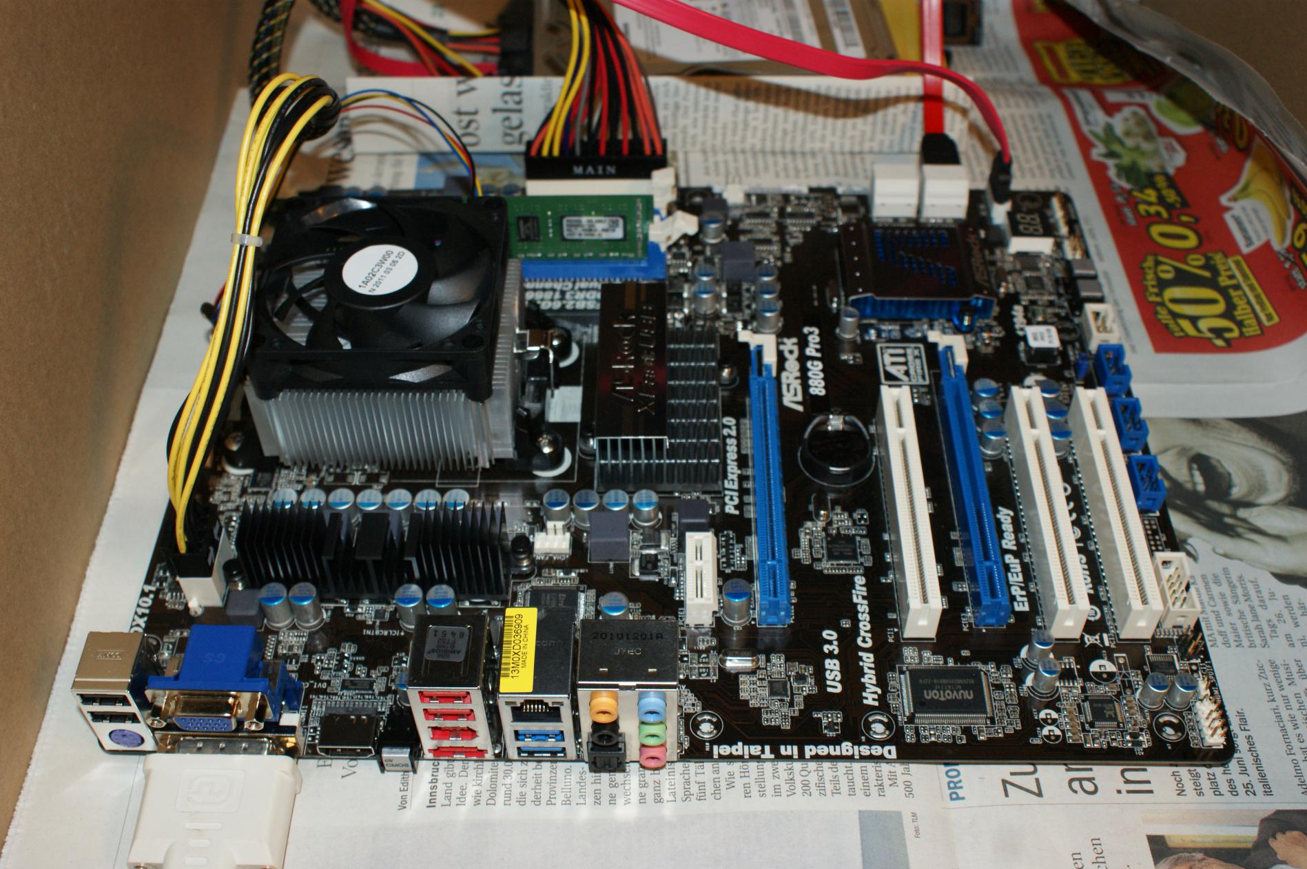

Hier noch mal ein pics: (so siehts im Moment aus)
Ich hoffe, dass man hier wirklich so gut wie alles erkennen kann. Dass die CPU falsch drin liegt ist ausgeschlossen. Ich hab das heute alles direkt aus der Original Verpackung verbaut, und zwar sorgfältig und in Ruhe. Ich baue allerdings das erste mal einen PC zusammen. Es könnte also ganz ein banaler Fehler sein.

der einzige Jumper, ist der zum Bios Reseten (Handbuch Nr.28 Seite 12)
der Rest stellt man im Bios ein. Hast Du meine Anleitung befolgt?

Die anzeige am mainboaed zeigte bis jetzt immer 00 an. Laut handbuch bedeutet das "not used"
