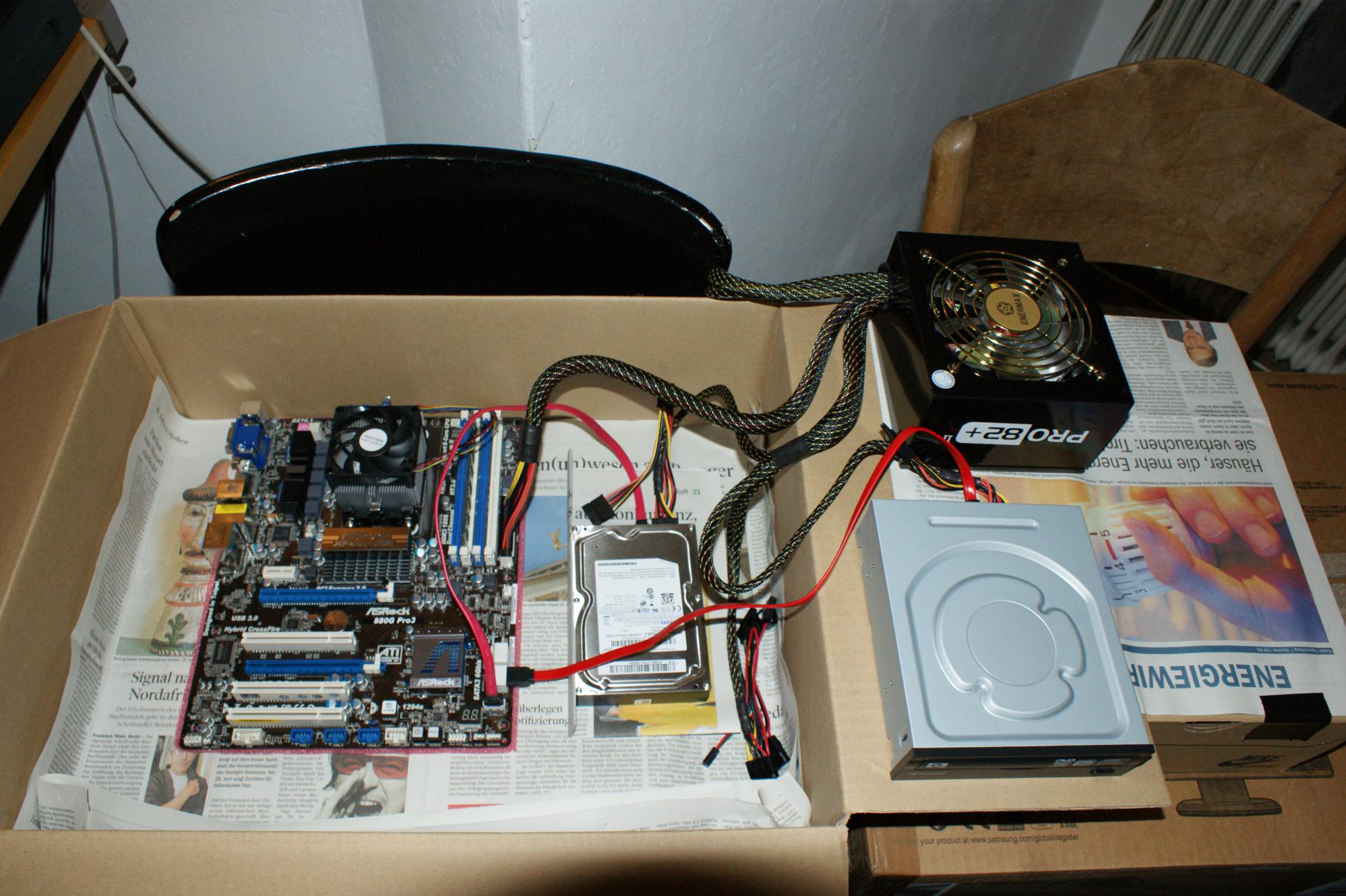

Hey Leute, ich habe soeben meine PC - Komponenten zusammengebaut und wollte euch das hier präsentieren. Das Gehäuse kommt leider erst nächste Woche, deshalb hab ich vorübergehend alle Komponenten auf Kartons bzw. Zeitungspapier geleget. Ich hab noch nie zuvor einen PC selbst zusammen gebaut und möchte, dass ihr eventuelle Fehler findet oder sonstige Verbesserungs Vorschläge liefert.
So sieht das ganze aus:
Kabelverbindungen:
CPU --> Mainboard (Anschluss: "CPU_FAN1")
Netzteil - 24 Pin Kabel --> Mainboard (Hauptstromversorger)
Netzteil - SATA Power Kabel --> CD/DVD Laufwerk --> SATA Data Kabel --> Mainboard
Netzteil - SATA Power Kabel --> Harddrive --> SATA Data Kabel --> Mainboard
Verbaute Teile:
Motherboard, CPU, Arbeitsspeicher, Netzteil, Festplatte, CD/DVD Laufwerk
Hab ich was vergessen? (außer den Monitor natürlich :])
Was ich dabei gelernt hab:
+Wärmeleitungspaste muss zwischen CPU und Motherbaord sein. (Ist bei "Boxed" CPUs bereits auf dem Lüfter drauf) Der Hauptprozessor (CPU) wurde einfach auf das Motherboard installiert, die Anleitung dazu findet man im Motherboard Handbuch.
+Arbeitsspeicher wurde auch einfach installiert, das kann wirklich jeder.
+Alte CD/DVD Laufwerke sind mit neuen Motherbaords nicht kompatibel.
+Motherboard soll/muss auf antistatischem Material aufliegen um elektrische Aufladung zu vermeiden, wenn es nicht ins Gehäuse eingebaut ist! (Zeitungspapier...)
Lüfter hab ich daweil keinen, reicht nur der CPU Lüfter vorerst aus? Was muss ich noch verbessern? Was ist falsch? Was muss ich beachten? - Die Komponenten waredn noch nicht unter Strom, ich hab das System noch nicht eingeschalten. Wie gasagt, Gehäuse kommt nächste Woche. Genaue Daten zu den Komponenten findet ihr in der Signatur. Hm außer zum DVD Laufwerk, das ist ei "hp 24x Multiformat Writer, dvd1260i"
Die Wärmeleitpaste muss zwischen Cpu und Kühler.
Ich hoffe du hast jetzt nicht den Sockeleinlass mit WLP zugeschmiert.
Edit: Wie ich sehe hast du den Boxed Kühler verbaut, der, wie von dir bereits richtig erkannt, WLP "vorinstalliert" hat.
Damit ziehe ich die Frage zurück.
Auf jeden Fall fehlt der 4- oder 8-Pin-Stecker zur CPU-Stromversorgung.
Und natürlich die Grafikkarte mit Stromanschluss.
Du müsstest am Netzteil noch ein Anschluss für die 8-Pin Stromzufuhr für die CPU haben, am Mainboard oben links, neben der CPU.
WLP darf nicht zwischen CPU und Mainboard sondern nur zwischen CPU und Kühler!
Das Laufwerk sollte auch mit dem neuen Mainboard noch gehen.
Joa so wars gemeint, falsch beschrieben, danke.
Und natürlich die Grafikkarte mit eventuell nötigem Stromanschluss.
OK muss ich gleich mal nachschaun!
Hm, auch dieses Laufwerk hier? :)

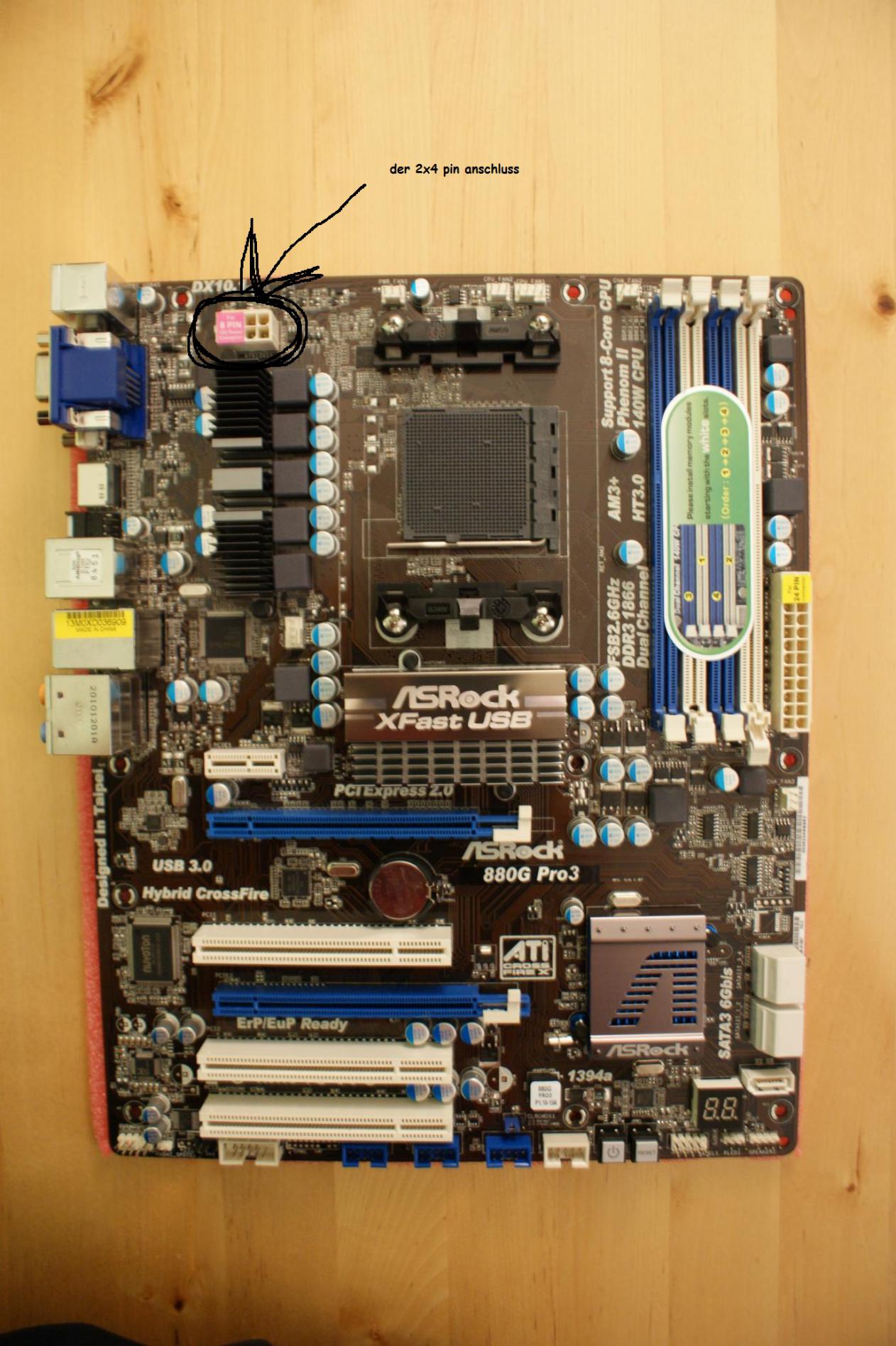

Man sollte noch sagen das du diesen Zettel auf den 8 Pin Anschluss neben der CPU einfach runter machen kannst ohne Probleme, dein Rechner sollte aber auch nur mit 4 Pin Anschluss laufen.

Edit: sollte 1 "kappe" über den 2x4pin Anschluss sein.

Aber das Bild zeigt Dir den 2x4 Pin Anschluss.

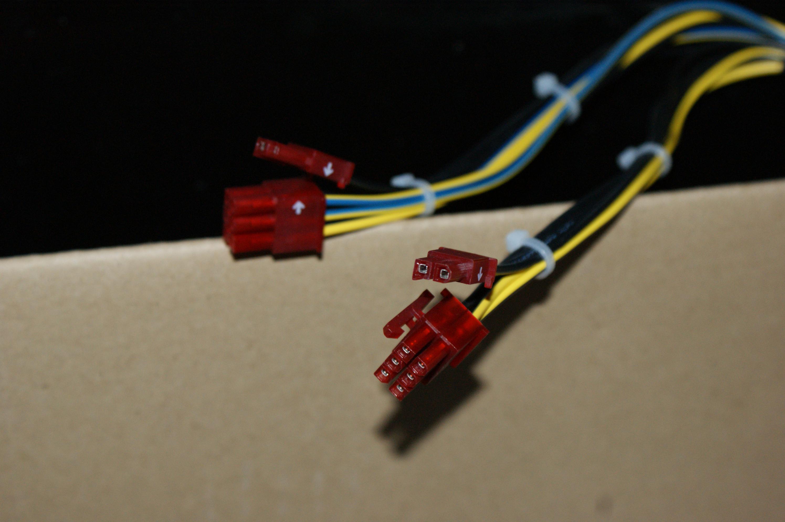

Ich wurde vom computer vertrieben und schreib jetzt vom handy. Ich den 8 pin anschluss gefunden, nur die zugehörigen kabel sind entweder für 6 pins oder für 2. Soll ich beide anstecken oder zb nur das 6 pin, falls nur das 6 pin links oder rechts in den 8 pin anschluss? Photos kommen sobald ich wieder am computer bin.

Wobei Zeitungspapier nicht ganz so gut geeignet ist, besser wäre die antistatische MB Tüte, die ist zumindest innen metallisch bedampft. Es gibt aber auch antistatische Schaumstoffmatten. Oder irgend etwas vollflächig metallisches.
Diese 6+2 Pins sind für die Grafikkarte, du müsstest noch einen 4+4 Pin Anschluss haben am Netzteil der gehört ins Mainboard.

So sehen die Kabel aus:
2x [2pin + 6pin] einfach 1 Paar ( sprich 1x2pin1x6pin) in den 8pin Stecker stecken? Oder nur einen 6pin?
die sind für die grafikkarte und nicht für das mainboard.
du musst zweimal 4pin stecker einstöpseln. sind meist weiße stecker.

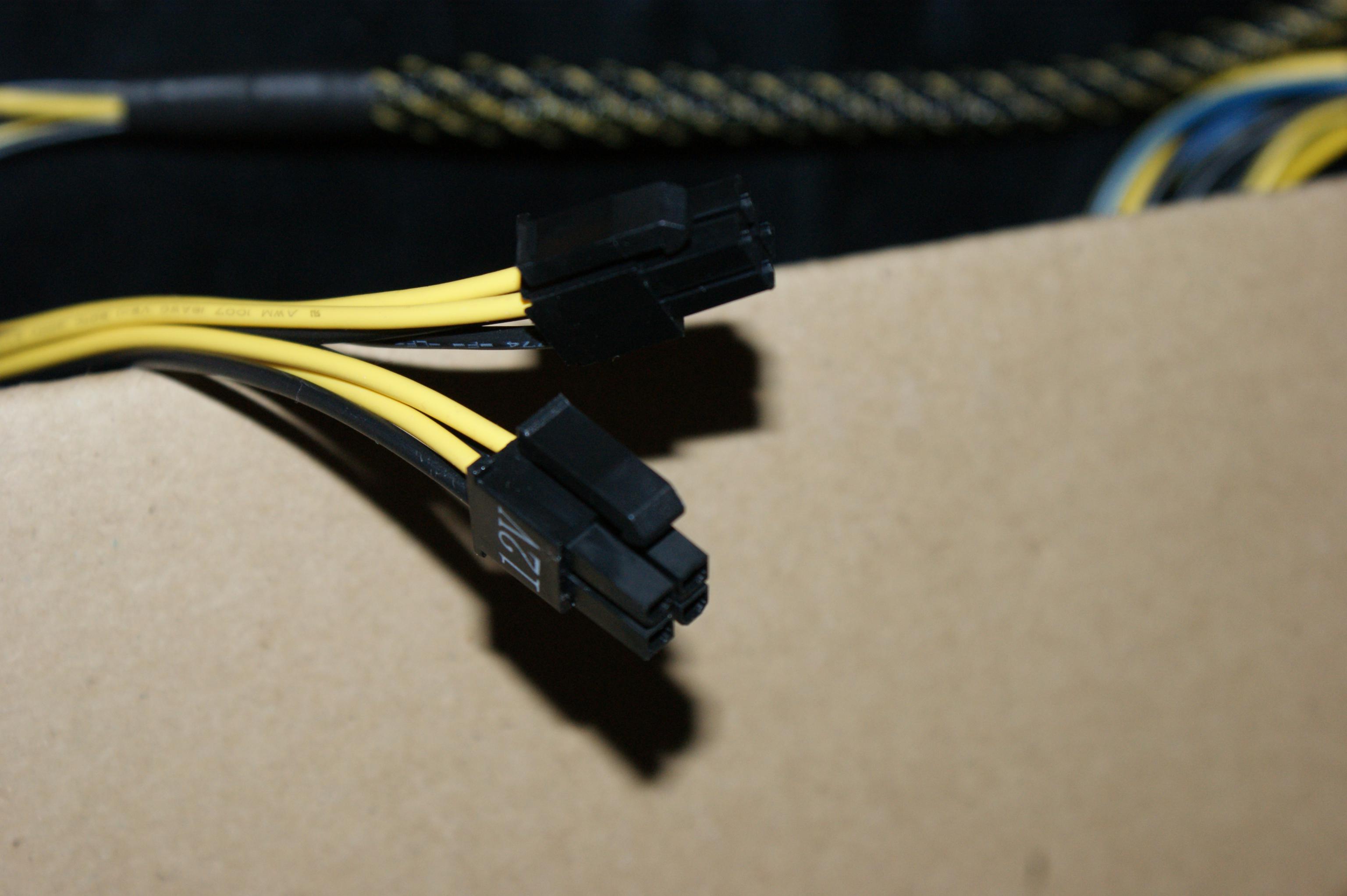

Oh me dummy me, ok ihr meint die hier:
Danke für die Antworten, gut, also wenn sonst soweit alles passt, dann werd ich das System jetzt mal zu starten probieren!
oder halt schwarze ;)
Mach einfach beide rein. Sollten Verwechslungssicher sein.
