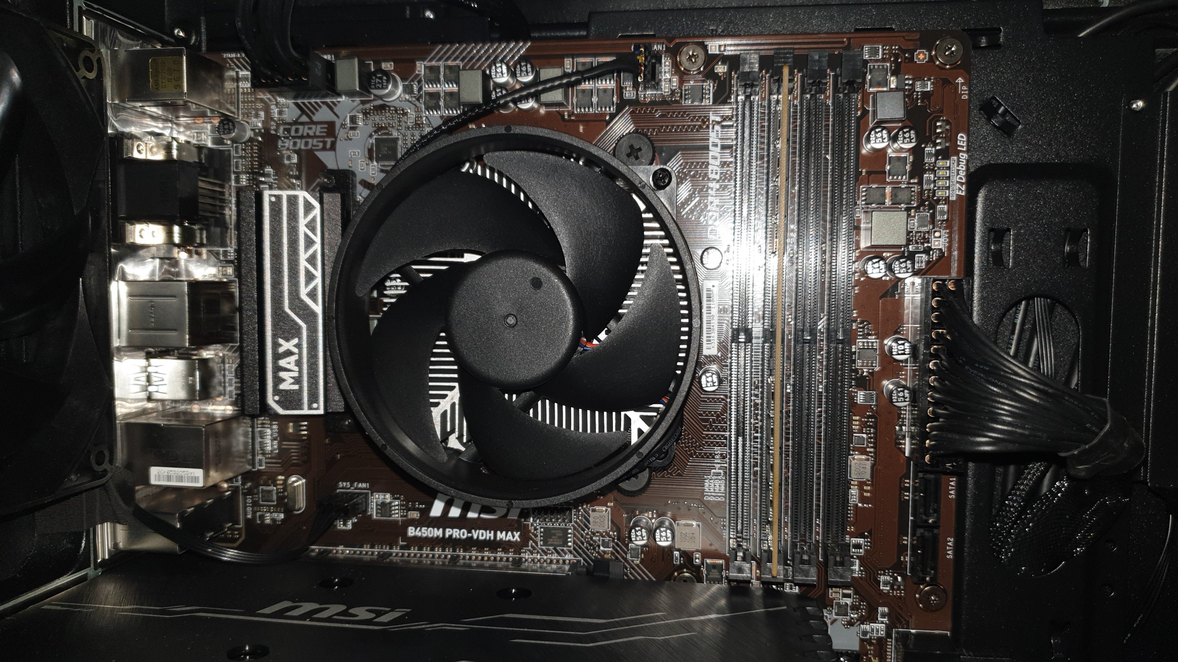

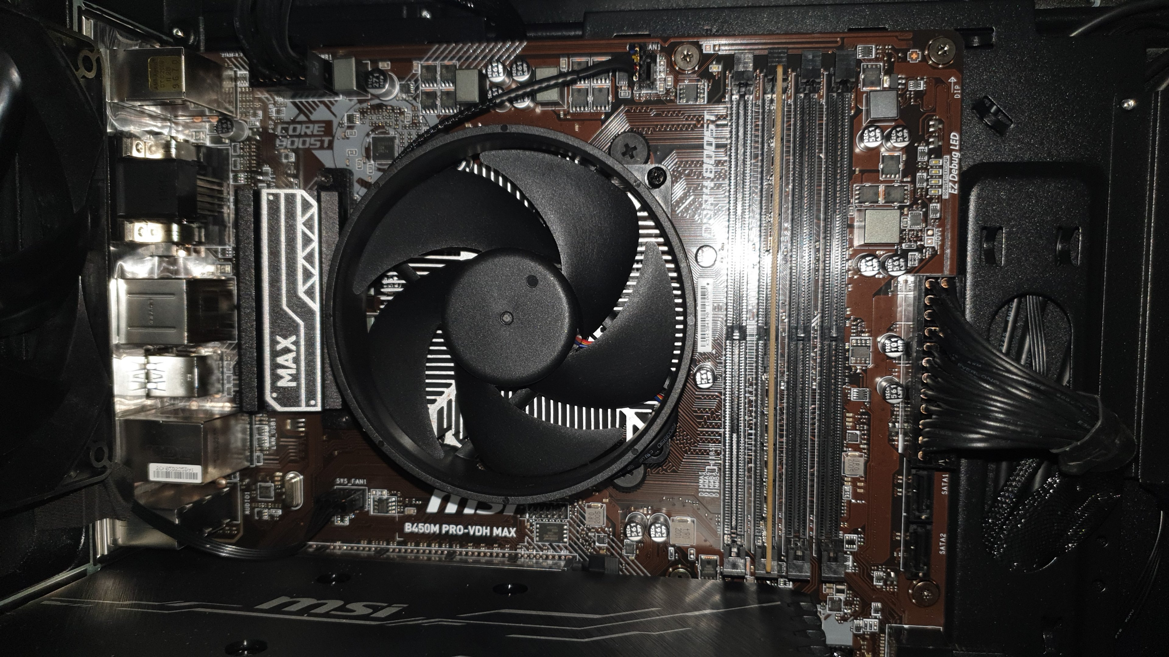

Neuen Komplett-PC geholt. Leider nicht selbst gebaut, Grundwissen ist vorhanden wo ungefaehr was hingehoert etc. allerdings hab ich zu grosse Angst was kaputt zu machen. Nach einwöchiger Versanddauer, ist er endlich da. Zuhause angekommen und ausgepackt. Mehr als anstecken war nicht noetig, sowie einen USB-Stick bereithalten um WIN10 zu installieren.
Gut, verkabelt und gestartet. Leider kein Bild beim ersten Versuch. Evtl. falsche Quelle/HDMI-Kabel hinüber/Monitor kaputt? Leider nicht, waere ja auch zu einfach gewesen. Mehrmals probiert, sowohl mit verschiedenen HDMI-Kabeln wie auch VGA-Kabel, alle Kanäle am Monitor durchgeschaltet und Monitoreinstellungen ueberprueft. Zuletzt hatte ich den Monitor ja auch gestern noch mit meinem alten PC benutzt.
Handbuch aufgeschlagen zum PC. Was eher weniger ein Handbuch war sondern eher mehr ein einfacher Zettel der einfach nur das angegeben hatte was ich sowieso schon gemacht hatte.
PC aufgeschraubt. Lüfter drehen sich alle, sowohl CPU als auch GPU und alle anderen Im Gehäuse, LEDs leuchten.
Auf meinem Mainboard gibts unter anderem noch "EZ Debug LEDS". Wobei dort beim Booten des PCs die CPU Lampe kurz aufleuchtet, danach fuer ca. 5-10 Sekunden die GPU Lampe und zum schluss fuer eine Sekunde die Boot-Lampe. Danach nichts mehr
Ich komme mit dem PC nicht mal ins BIOS, der Bildschirm bleibt einfach schwarz und es tut sich 0,0.
Ein komisches geraeusch kommt nach ca 2 Minuten Wartezeit, allerdings auch dann kein Bild zu sehen und der PC laeuft weiter, wie als wenn nix waere.
Weiss echt nicht was ich tun soll.

Hier das was im PC verbaut ist:
Mainboard: msi B450M Pro
CPU: AMD Ryzen 5 3600
Grafikkarte: GTX 1660 Super
RAM: DDR4 16GB
