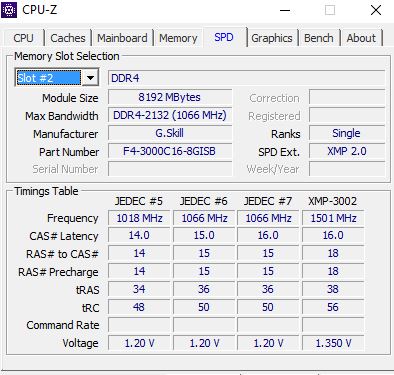

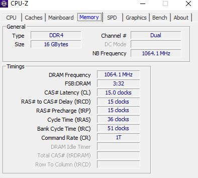

in meinem neuen Komplett-Rechner hatte ich extra den Aufpreis für die 3.000 MHz Variante des AEGIS G.SKILL RAM geholt.
Im BIOS stehen diese auf 2133. Wenn ich auf 2933 umstelle, macht der Rechner mehrere Neustarts und liefert dann eine Fehlermeldung beim Hochfahren, dass ich bitte wieder zurückstellen soll.
CPU-Z liefert mir die Bilder im Anhang.
Mache ich etwas falsch? Ist das der richtige RAM?

Versuchst du es per XMP einzustellen oder per Hand?
Das Aktuellste BIOS ist schon drauf?
Voltage auch richtig eingestellt ... normal sind 1,2 volt bei 3000mhz aber 1,35 volt ...sieht man im CPU-Z
steht der ram in der QVL vom mainboard?

Sollte der RAM überhaupt nicht höher takten, dann tausche ihn gegen 3200er CL14 (Samsung B-Die), damit funktioniert auch das richtige XMP Profil.

Je nach Motherboard bzw. Hersteller des Motherboards XMP oder D.O.C.P aktivieren und entsprechendes Profil auswählen, abspeichern, PC starten lassen.
Funktioniert dies nicht, von 2133 oder 2400MHz ausgehend sich manuell herantasten. Die dabei einzustellenden Werte sich vorher von CPU-Z und Reiter SPD anzeigen lassen. Alternativ den Thaiphoon Burner verwenden.
CPU-Z sagt aber auch bei 3000MHz benötigt der RAM auch 1,35V.

speicherspannung anpassen, verstehst du das nicht wird er nicht höher gehen.
