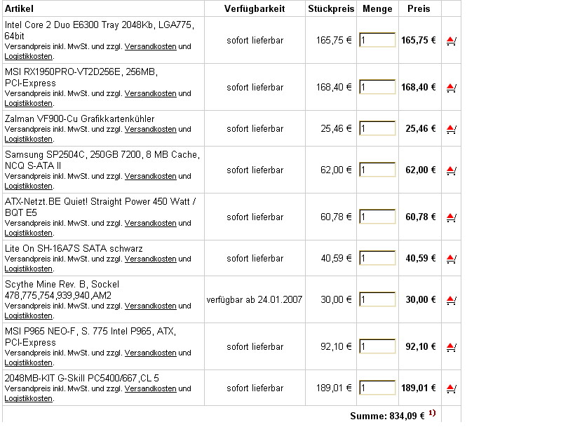

Mmh, 800€ ist nicht viel aber ich versuchs mal.
Für eine leise Geräuschkulisse sind folgende Komponenten entscheidend:
-CPU-Lüfter
-Grafikkartenlüfter (Hier gibts kaum Grafikkarten, die echten silent-Ansprüchen genügen, deshalb kommst du um einen Lüftertausch kaum herum, ich habe dir den besten regelbaren mit dazugepackt.)
-Netzteil (Leise sind z.B. Seasonic oder BeQuiet)
-Festplatte
-Mainboard mit ausschließlich passiver Kühlung
Ich hab dir mal ne Zusammenstellung gemacht, wo alle Komponenten sowohl silent- als auch Spieleansprüchen gerecht werden sollten. Unter 800€ hab ich aber nicht hinbekommen, Gehäuse fehlt noch.
Schaus dir mal an, die Zusammenstellung ist von hardwareversand.de

@ Flatworm: Es gibt an diesem System nichts auszusetzen

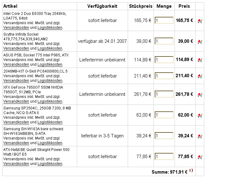

Generell wäre die für dich geeignet, lautlos und gute Spieleleistung. Für dein Budget von 800€ ist sie aber zu teuer, siehe hier.
Falls du dich entschließen solltest doch noch ein paar Euro mehr auszugeben, hab ich dir mal ein System für 970€ zusammengestellt. Der Aufpreis lohnt sich meiner Meinung nach. Gehäuse mußt du dir noch selber aussuchen.
EDIT: Wasserkühlung ist zwar was feines, aber eher für erfahrene Anwender, die etwas mehr ausgeben wollen. Da kommen schnell ein paar hundert Euro zusammen(nur für die kühlung). Mit guter Luftkühlung kommst du auf das gleiche Geräuschniveau.

kommen da dann noch die kosten für die lüfter zu oder sind die bereits "boxed" oder wie sich das nennt? hab mal bei hardwareversand nachgesehen aber da stand nichts.
ein lüfter wäre auhc nur für den cpu zu kaufen und mit einem preis von ca 20 € zu rechnen, oder?

1) Die CPU ist "tray", d.h. ohne Lüfter. Mit dem Standardlüfter kannst du aber sowieso nichts anfangen, die sind alle nicht besonders leise. Deshalb ist bei beiden Zusammenstellungen, die ich gepostet habe, ein sehr guter und leiser CPU-Lüfter dabei (Scythe Mine oder noch besser Scythe Infinity), schau mal nochmal nach(30€ bzw. 39€)
2) Dann ist die X1950Pro von MSI aus meiner ersten Zusammenstellung eine gute Variante. Die soll beim Spielen zwar hörbar sein, unter Windows aber wohl sehr leise zu Werke gehen.
