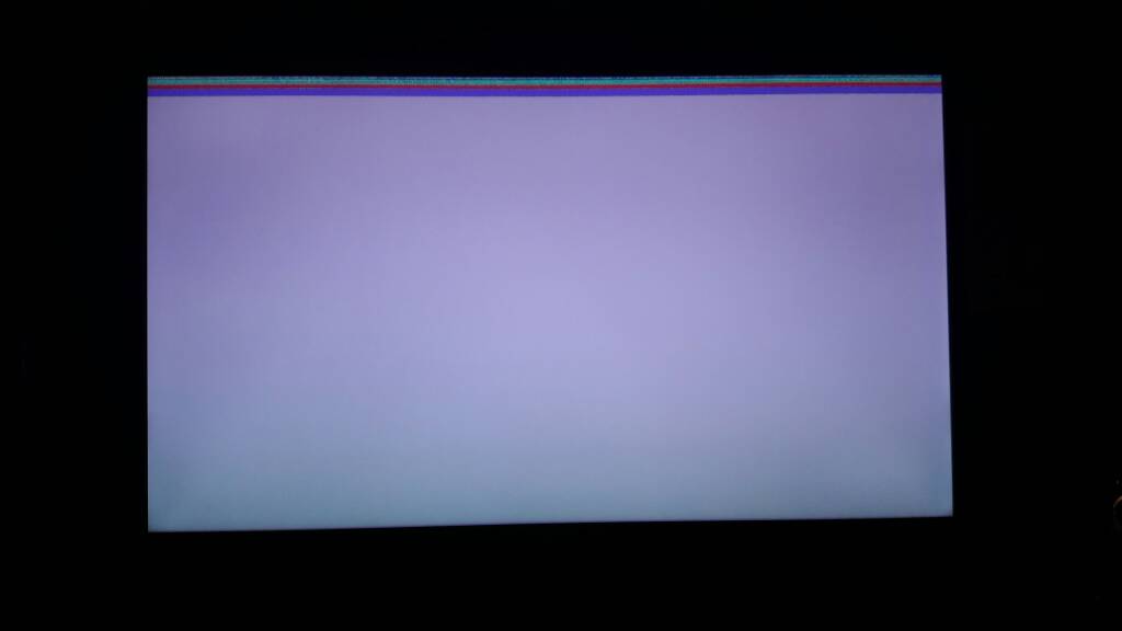

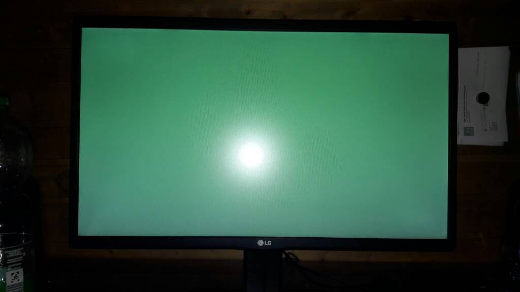

Im Anhang 2 Fotos von dem bild flackern.
Hab vor 2 Tagen mit AIDA 64 Nen Monitor Test gemacht zur Kalibrierung des Monitors, sah so ähnlich aus.Könnte das was damit zutun haben?

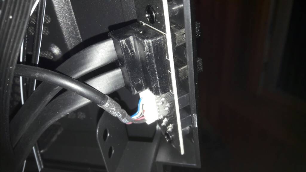

Hab mal den Tower auf gemacht. Das Kabel ist doch richtig montiert oder? (Bis zur "Nase" des Steckers, nicht bis zum Anschlag)
Am Front USB 3.0 Anschluss hab ich ja nix geändert :confused_alt:.
Hab an einer Steckdose 13 Geräte mit verschiedenen Verlängerungskabeln hängen die aber nicht permanent an sind, hatte aber noch nie Probleme damit falls es etwas mit der Strom Zufuhr zutun haben könnte.
Es könnte sein das der front USB Stecker zu weit gesteckt war, könnte sowas ein solches Problem verursachen?
Hab den Stecker mal neu gesteckt, locker bis zur Nase.
Nach nem Test eben keine Probleme.. Seltsam.
Hab aber auch dank meinem USB Hub meine 6 USB Steckplätze voll ausgelastet.
Angeschlossen:USB Verstärker,externe Platte,Drahtlos Adapter für Tastatur,Ladekabel für Handy,Fritzbox Wlan Stick, USB Maus,3xUSB Adaper
Zur INFO:
Das USB Problem ist behoben, war tatsächlich der Kabel Anschluss am Board.

Mist, hatte eben das USB/Bildschirm Problem erneut.
Hab nen USB Stick an den rechten front USB 3.0 Port gesteckt und das Bild wurde direkt Bunt, dann geht gar nichts mehr und man kann nur noch ein Rest durch führen.
Laut Google ist das ein Kurzschluss der Front USB Ausgänge.
Es könnte auch am Board liegen. (wie kann ich das raus finden?)
Ich hab ja nur einen Steckplatz für die front USB Ausgänge oder?
Die Nummer 8 / USB 3.0-Anschluss (20-1 pol. USB_34) müsste es sein.
(Das blöde ist,dass das nicht immer auftritt, vill. von 10 mal anschließen ein mal einen Kurzschluss)
Oh man sieht wohl so aus als müsste ich das gehäuse wieder zurück schicken und alles wieder ausbauen :(
So Leute, hab das Gehäuse wegen defektem Front USB 3.0 Panel zurück geschickt.
