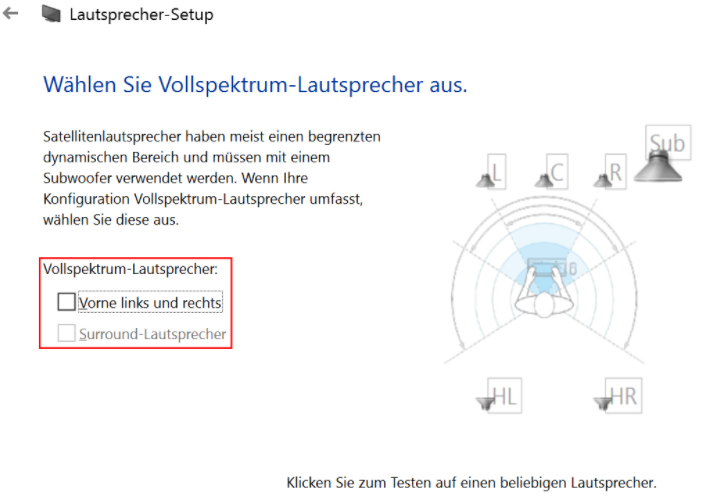

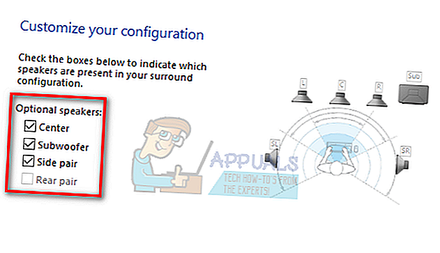

-ich habe die Einstellungen des Gerätes auf 5.1 gesetzt. Bin im weiteren aber etwas überfordert: Wähle ich bei "optionale Lautsprecher" Center, Subwoofer und Hinteres Paar?
Der nächste Dialog bzgl. Vollspektrum Lautsprecher habe ich aktuell nur "vorne links und rechts" eingestellt. Muss ich eventuell auch dies deaktivieren?

2. Wie soll man aus Stereo -> Surround berechnen? Wo nichts ist, kann nicht dazu gedichtet werden. Wenn man virtuellen Surround berechnen will, braucht man schon nativ für jeden Kanal die korrekte Klanginformation, also stellst du Windows auf 5.1/7.1 und wo geht Vollspektrum, da du keinen Subwoofer hast, der die Frequenzen übernehmen kann (Vollspektrum heißt, deine 5.0/7.0 Lautsprecher übernehmen auch den Bassanteil und kein Vollspektrum bedeutet, dass der Bassanteil von jeweiligen Lautsprechern auf den Subwoofer umgeleitet wird).

Habe nun also "5.1" eingestellt und soweit alles auf Vollspektrum gestellt, da kein separater Subwoofer vorhanden.
