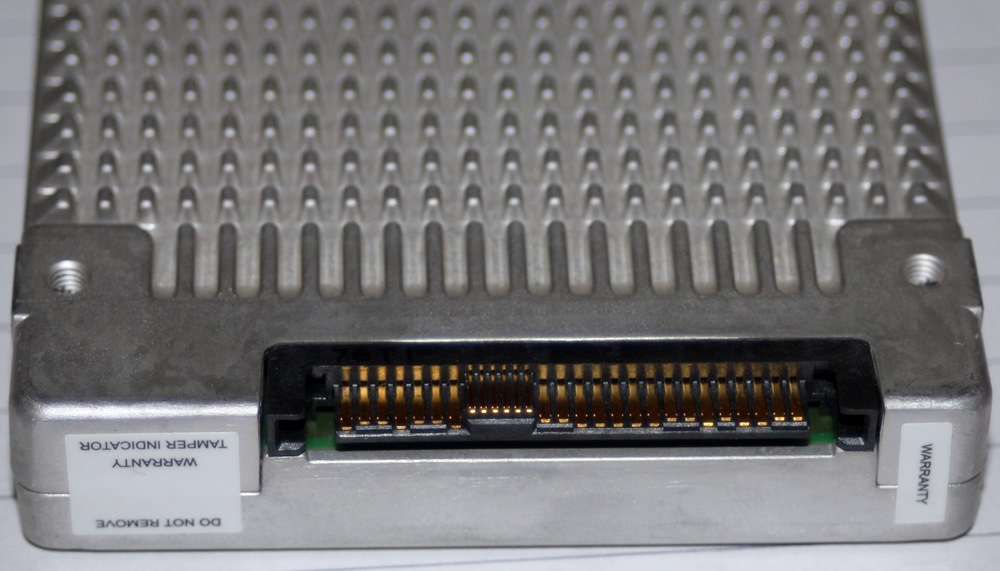

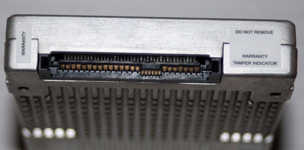

Zur Verdeutlichung 2 Fotos von dem Anschluss an der SSD:
767558
767559
Das meinte ich mit dem breiten SAS-Anschluss.

Flugvogel schrieb:
DeLock Kabel Mini SAS HD SFF-8643 x4 Stecker -> 4 x SATA Buchse 0,5m
Natürlich nicht. Schau dir einfach das Bild des Kabels an, keiner der Stecker passt da drauf.
Theoretisch könnte ein SFF-8643 auf SFF-8639 Kabel funktionieren, aber das ist für NVMe gedacht. Grundsätzlich is dem Kupfer aber egal ob da SAS oder NVMe drüber läuft.
