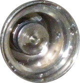

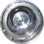

Genau so. Ich habe meine QD3 nach vielleicht 4 Jahren das erste mal wieder getrennt. Sofort kam mir ein Schwall Wasser entgegen. Kurzer Test mit zwei anderen Kupplungspaaren ergab das gleiche Phänomen. Beim weiblichen Teil springt die Dichtfläche nicht zurück, siehe Bilder. Das Wasser ist sauber, an irgendwelchen Ablagerungen oder sonstigen Fremdstoffen die sich in die Gleitfläche gemogelt haben kann es nicht liegen.
