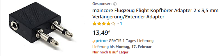

Also ich kenne das im Flieger so, dass die gerne ihr eigenes Süppchen kochen und teilweise sogar Stecker mit zwei Klinkenanschlüssen benutzen.
Wars ein altes Flugzeug mit 2x Mono Klinke ?

okay, ich bin dumm. ich fürchte es lag wirklich daran das es zwei Anschlüsse waren. Denn die Kopfhörer die sie im Flugzeug selbst verteilten, hatten eine Doppel-Klinke. Irgendwie habe ich wohl den zweiten Anschluss übersehen :)
Dann muss ich mir wohl noch einen Adapter zulegen
Manchmal werden auch Kopfhörer verteile mit Stereo klinke + 2fach-mono-adapter
in dem fall nicht. habe mir ein paar von denen mitgenommen und gesehen das die ja zwei kabel haben
