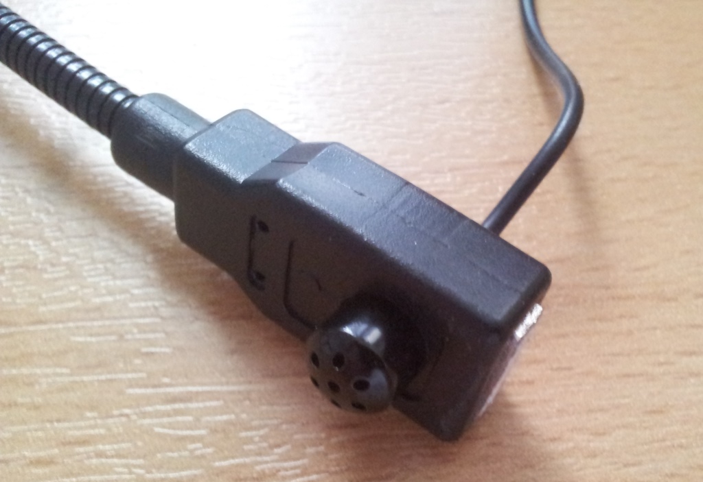

Ich habe gerade versucht das Mikro vom Speedlink Fellow per Lautsprechekabel an einen Klinkenanschluss zu bekommen. Allerdings kommt dann kein Signal an. Haben die LS-Kabel zu viel Widerstand?

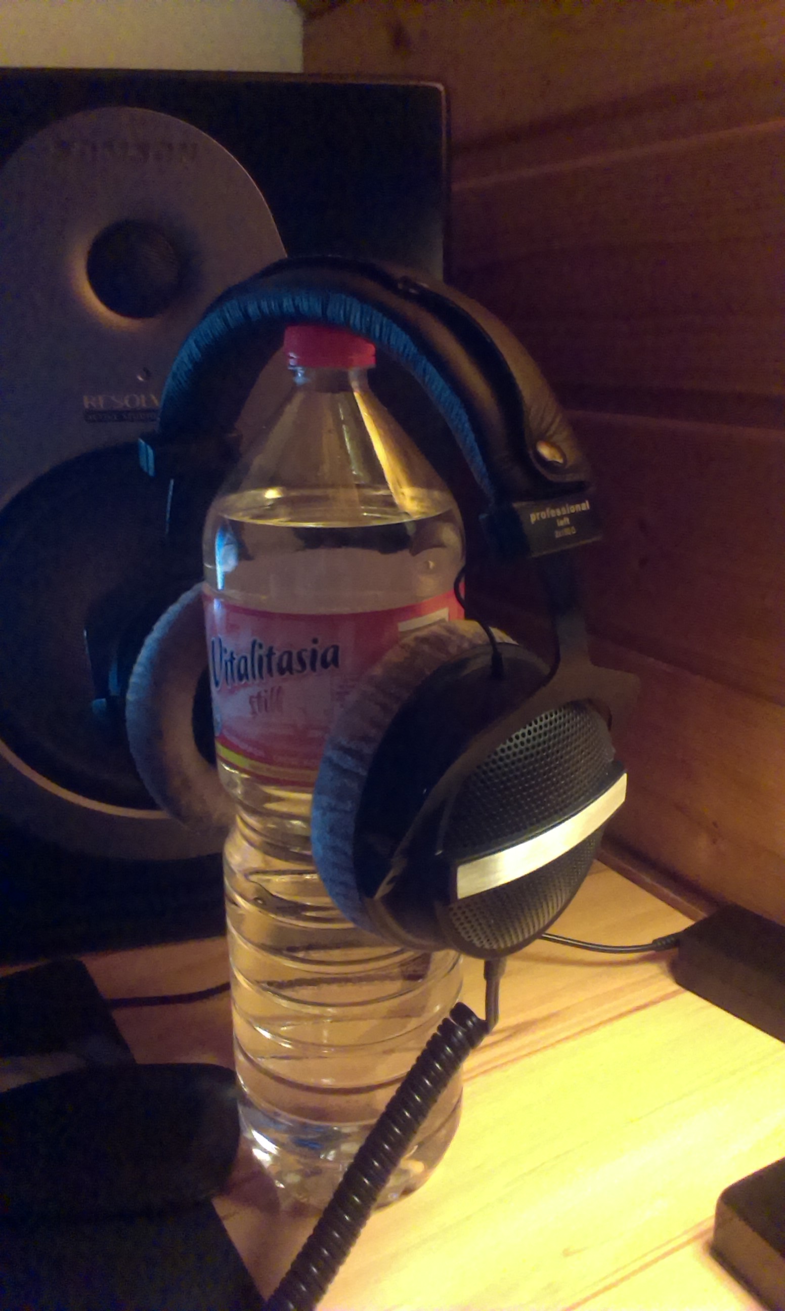

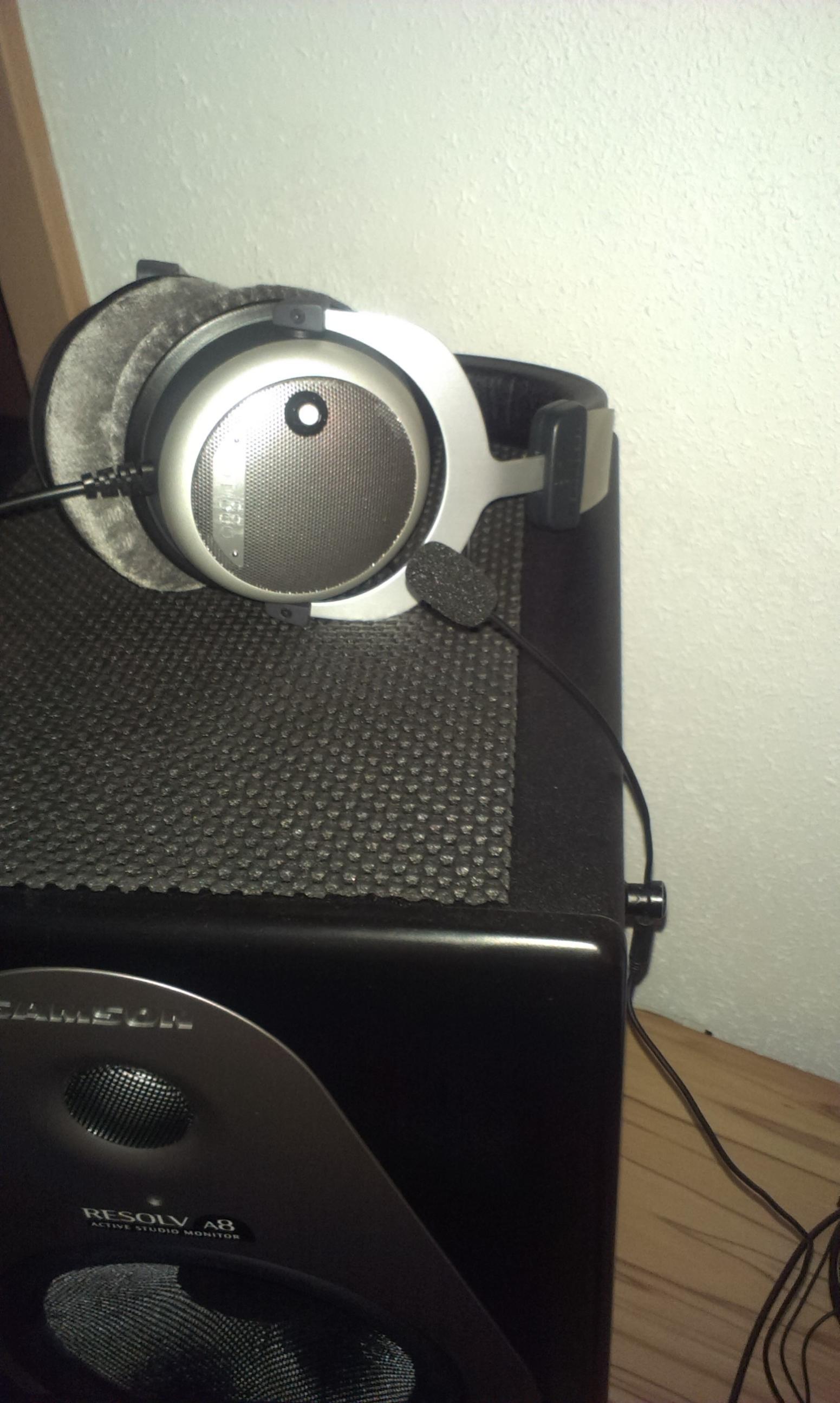

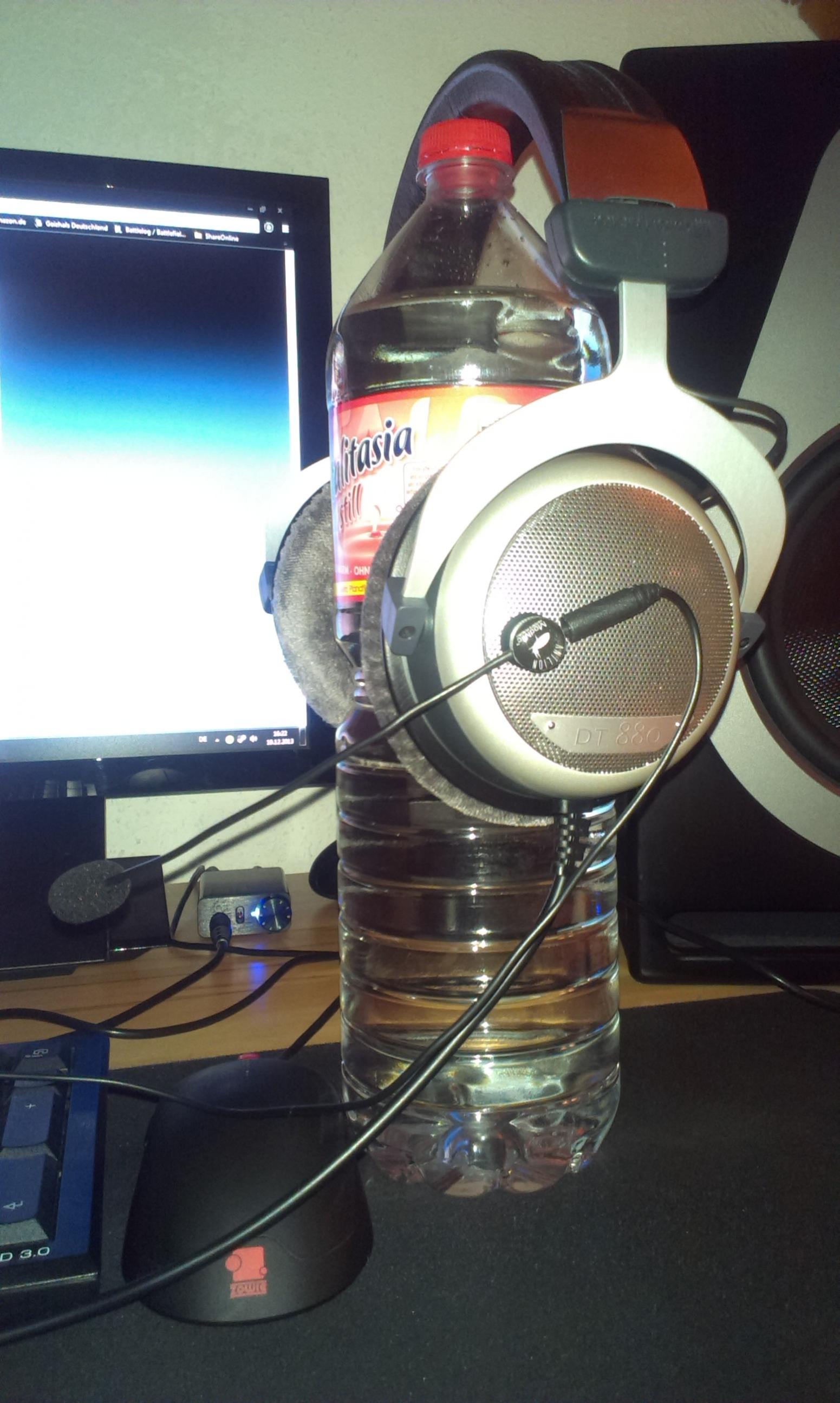

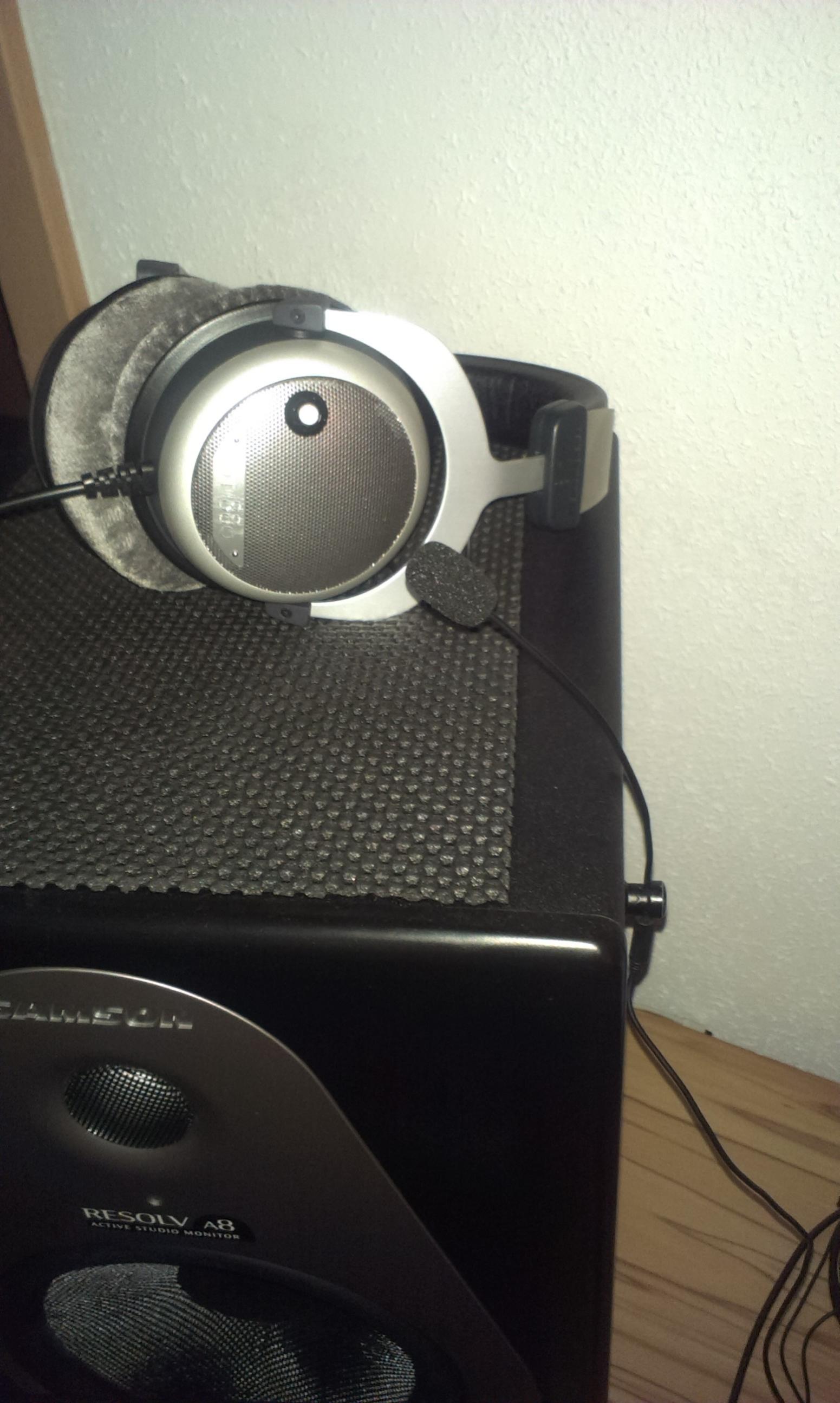

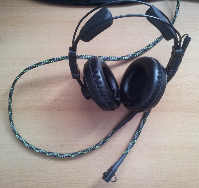

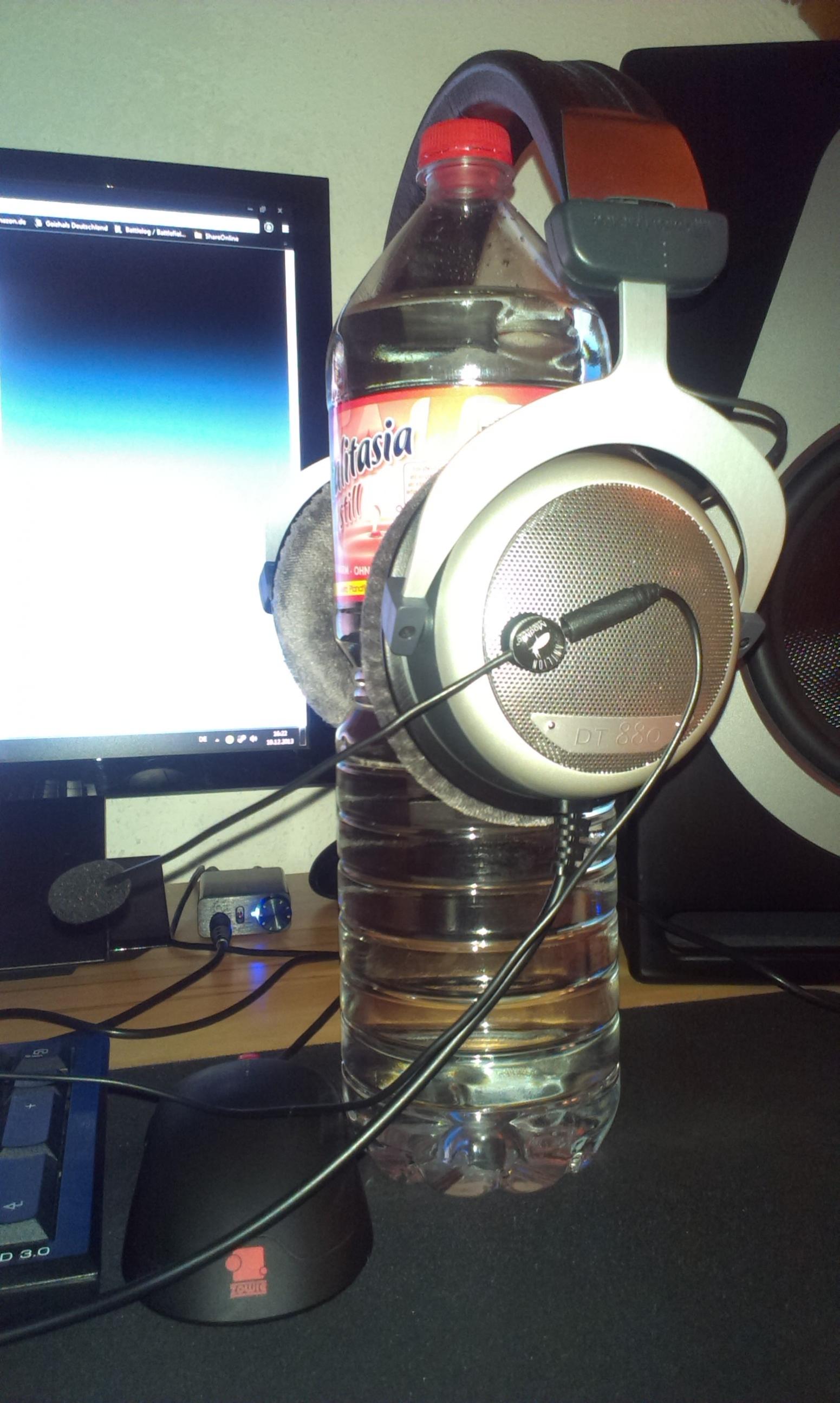

Ich habe meinem DT880 Edition Kopfhörer mal das Modmic verpasst. Im Lieferumfang waren zwei Befestigungsknöpfe von denen ich eines an den KH und eines an meine Lautsprecher geklebt habe. Außerdem noch ein Bild von gemodeten Superlux HD330. Gemodet wurden sie mit Sonofil in der Innenseite und zugeklebten DT770 Polstern (sowie im Hifi Forum eben beschrieben :D). Der Tragekomfort ist jetz einfach nur himmlisch und der, für mich, etwas nervige zu präsente Bass wurde abgemildert. Irgendwie einfach ein "runderer" Klang, zumindest für einen Laien^^ Außerdem habe ich die unpassenden blauen Blenden entfernt und sie durch Alublenden ersetzt. Morgen kommt noch ein DT770 Kopfband und die Mod ist komplett :D
Ich entschuldige mich für die schlechte Bildqualität aber mein HTC bringt einfach nicht mehr her :)
Zanturo schrieb:
Würde mich auch interessieren, vielleicht auch im Vergleich zum Hama Notebook VoIP-Mikrofon.
Ich hatte mir zu Weihnachten erst das Zalman CM MIC1 bestellt und war davon relativ enttäuscht. Natürlich "reicht" es aus, dass man verstanden wird, wenn das Mikro am Kabel hängt. Allerdings gab es bei der Sprachaufnahme im Teamspeak sehr viel Nachhall, was meine Kollegen recht nervig fanden und mich dann auch nicht glücklich gemacht hat, weil mein Headset vorher deutlich bessere Sprachqualität bot. Dazu sei gesagt, dass das Mikro grundsätzlich eine sehr gute Aufnahmequalität liefert (sehr gut im Sinne von: klarer Klang für Teamspeak und co), WENN man direkt hinein spricht. Wer modden kann und will, für den ist ein solches Mikro eine gute Wahl. Ich bin nur leider nicht der Basteltyp.
Headset war vorher dieses: http://www.amazon.com/Plantronics-GameCom-Closed-Ear-Gaming-Headset/dp/B001E45XT4
Hatte es mal günstig im 2er Pack für meinen Bruder und mich gekauft für je ca 22€ + Versandkosten. Insgesamt ein gutes Headset für kleines Geld, wenn man auf Bässe verzichten kann, denn die kamen bei dem Ding praktisch nicht rüber.
Habe jetzt die Asus Xonar DGX PCIe, den Superlux 681 Evo in weiß (schwarz war vor Weihnachten leider nicht lieferbar), das Reloop RHM-10 Mikrofon und diesen Stecker als Verbindung zwischen Kopfhöhrer und Mikro: http://www.amazon.de/Seltener-Klink...-Kupplung/dp/B000L12ZVU/ref=pd_bxgy_ce_text_y
Vom alten Plantronics Headset verwende ich noch den Clip am Kabel, um es an meinem Kragen zu befestigen, was ganz praktisch ist, weil das Mikro sonst bei Kopfbewegungen doch schon ein wenig hin und her schwingen kann. Mit dem Clip wird dieses Verhalten deutlich weniger und ist nicht mehr störend.
Was man noch beachten sollte und was ich leider schmerzlich erfahren musste, war Folgendes in Sachen Mikrofon:
Dadurch, dass meine Grafikkarte einen Steckplatz unter der Soundkarte verbaut war, erzeugte das Mikro ein sehr störendes Hintergrundgeräusch bei Sprachaufnahmen, also jedes mal, wenn ich etwas über Teamspeak gesagt habe. Das scheint wohl mit der nicht vorhandenen Abschirmung der Soundkarte gegenüber der Grafikkarte zusammenzuhängen. Dieser Umstand trat auch nur in Spielen auf, eben wenn die Grafikkarte beansprucht wurde. Unter Windows hatte ich dieses Problem nicht.
Durch das Umstecken der Soundkarte (ein Slot höher) bin ich diese Störgeräusche nun auch endlich los geworden. Anfangs hatte ich gedacht, das Zalman-Mikro wäre defekt, dem war aber offensichtlich nicht so.
Insgesamt habe ich jetzt auch genau so viel Geld ausgegeben wie für das kurz vor Weihnachten zurück geschickte Logitech G35.
Soundkarte: 27€
Kopfhöhrer: 28€
Mikro: 21,5€
Klinkenadapter: 2€
(jetzt überflüssiges, als Ersatz ausreichendes) Zalman-Mikro: 8€
Summe: 86,5€
Das Logitech G35 hatte im Angebot 75€ gekostet, aber mir persönlich gefiel die geschlossene Form überhaupt nicht, weil man die eigene Stimme dann total gedämpft hört. Ich mag halboffene Kopfhörer also deutlich lieber - war mir vorher nicht bewusst, aber das ist noch eine Erfahrung, um die ich reicher geworden bin.
Zur Soundkarte habe ich auch leicht gemischte Gefühle: unter anderem hatte ich ja das Problem mit dem Surren im Hintergrund bei Sprachaufnahmen, dann kommt noch dazu, dass mein Onboard-Sound vom ASROCK Z68 Pro quasi genau so gut klingt. Vielleicht habe ich das falsche Musikstück zum Vergleich gewählt, aber mir schien "He's a Pirate" vom Fluch der Karibik-Soundtrack eine gute Wahl zu sein.
(erschlagt mich meinetwegen bzgl. der Bitrate, aber ich habe nur die kostenlose Variante von Spotify genutzt)
Zuletzt kann ich sagen:
ich bin wirklich froh, dass ich umgestiegen bin. Ich hätte mit anderer Kaufreihenfolge (erst Kopfhörer und Mikro) und ohne die Blauäugigkeit, dass mir persönlich das Zalman-Mikro genügen würde, sicherlich einiges an Geld sparen können, da ich mir womöglich dann auch keine neue Soundkarte gekauft hätte.
Aber die zusätzlichen Euro haben mich um einige Erfahrungen reicher gemacht, sodass ich jetzt sagen kann, dass ich von der Qualität meines "Headsets" vollkommen überzeugt bin und dies auch jedem weiterempfehlen werde, der auf der Suche nach einer preiswerten Lösung ist. Noch günstiger geht es tatsächlich mit dem Zalman Mikro oder anderen günstigen Mikrofonen, wenn man ein wenig schneiden, kleben, löten, etc will.

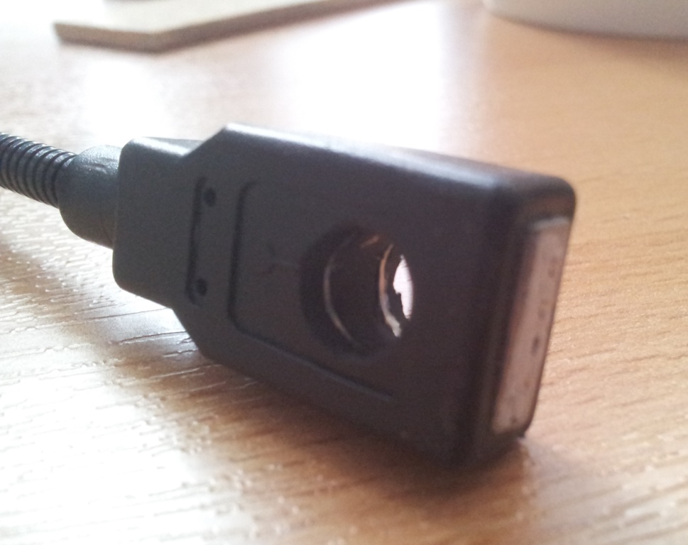

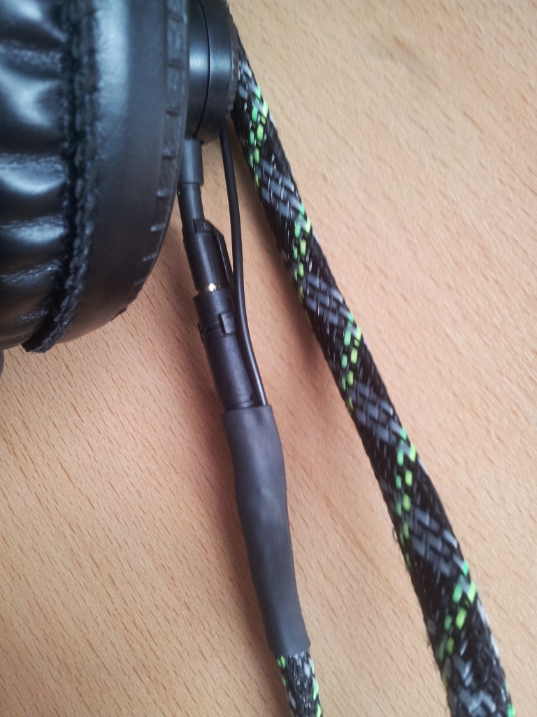

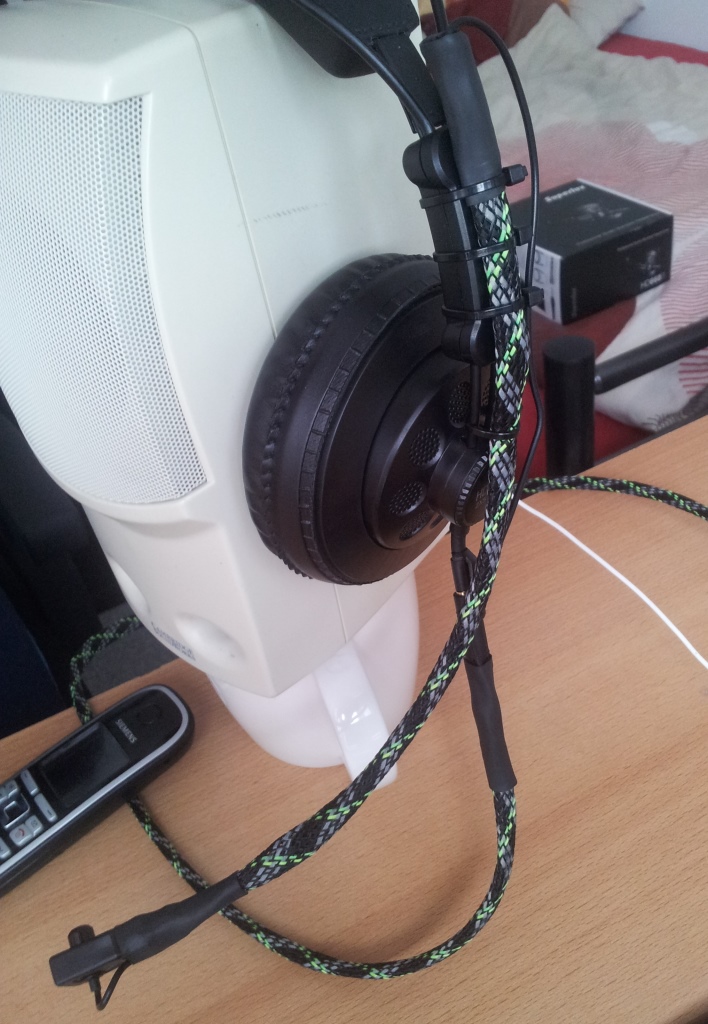

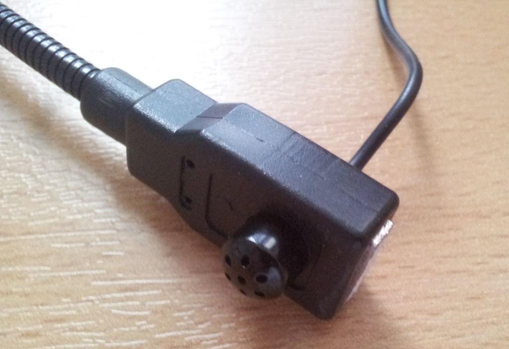

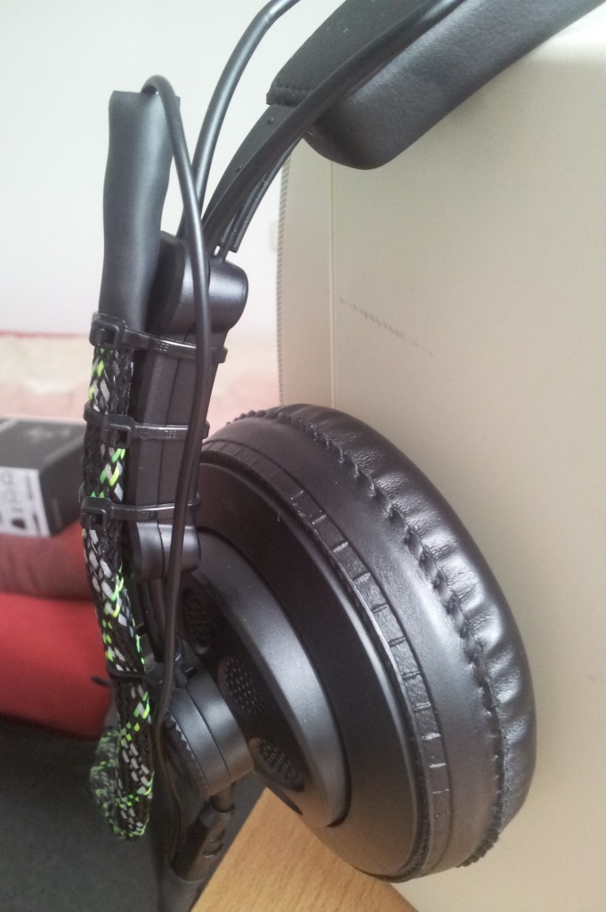

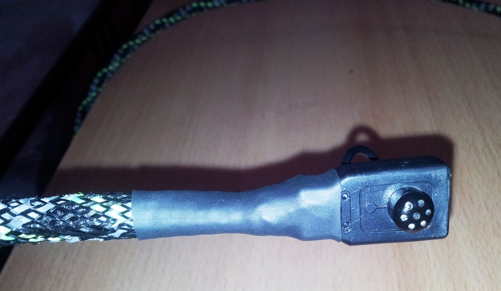

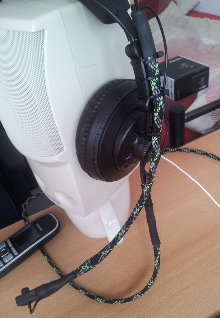

ich möchte mal meinen "Mod" posten, der eigentlich auf dem Mod Nr. 2 auf Seite 1 basiert. Danke für die Idee :)
Kopfhörer: Superlux HD668B
Material:
  • LogiLink Notebooklampe USB mit flexiblem Kabel Amazon-Link ~29€
  • Speedlink 8691-SBK-01 Spes Clip-On Microphone Amazon-Link (allerdings hier im Saturn gekauft) ~8€
  • ViaBlue Geflechtschlauch, Größe Medium Herstellerseite, gekauft bei www.heimkino-hifi.de ~1,60€/m
  • Schrumpfschlauch 12,7mm, 2:1, vorort im Bauhaus gekauft als Meterware ~2€/m
  • kleine Kabelbinder
Vorgehen:

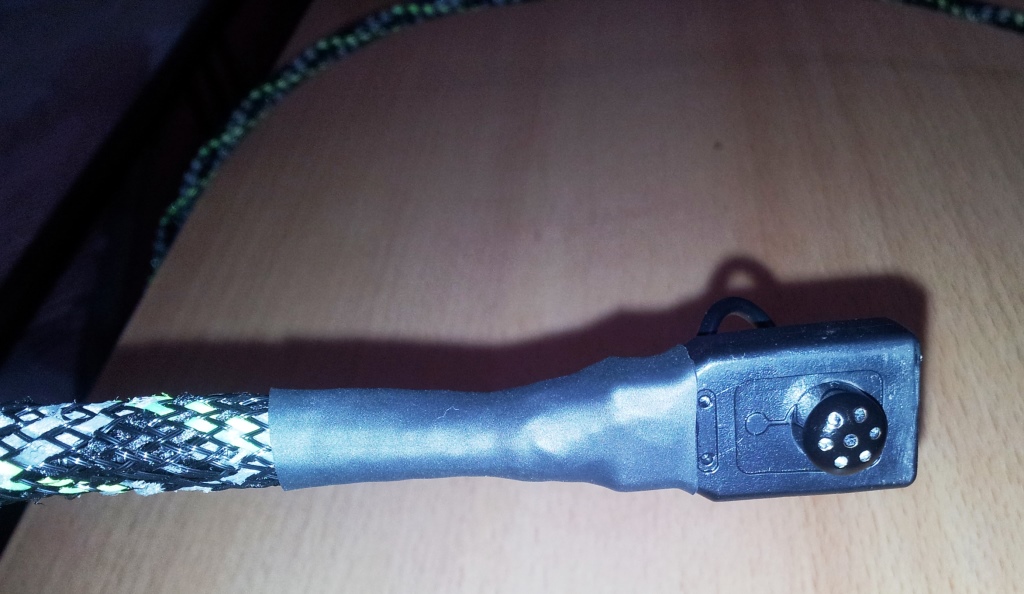

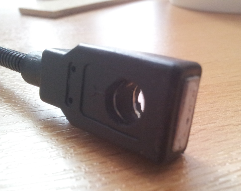

  • Lampenteil der USB Leuchte abziehen und überschüssige Kabel abschneiden.
  • Metallbereich des USB Steckers absägen. In den Kunststoffbereich des USB Steckers ein Loch mit passendem Durchmesser bohren. Problem hier: Der 3,5mm Klinkenstecker vom Mikrofon muss ebenfalls hindurch. Eventuell langsam rantasten vom Durchmesser, was gut passt. Bei mir wars 7mm Durchmesser. Mikrofon sitz ein ganz klein wenig locker, aber alles noch im Rahmen. Notfalls irgendwas hinkleben

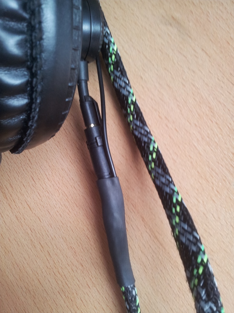

  • Schwanenhals sleeven
  • und irgendwie am Kopfhörer festmachen :D

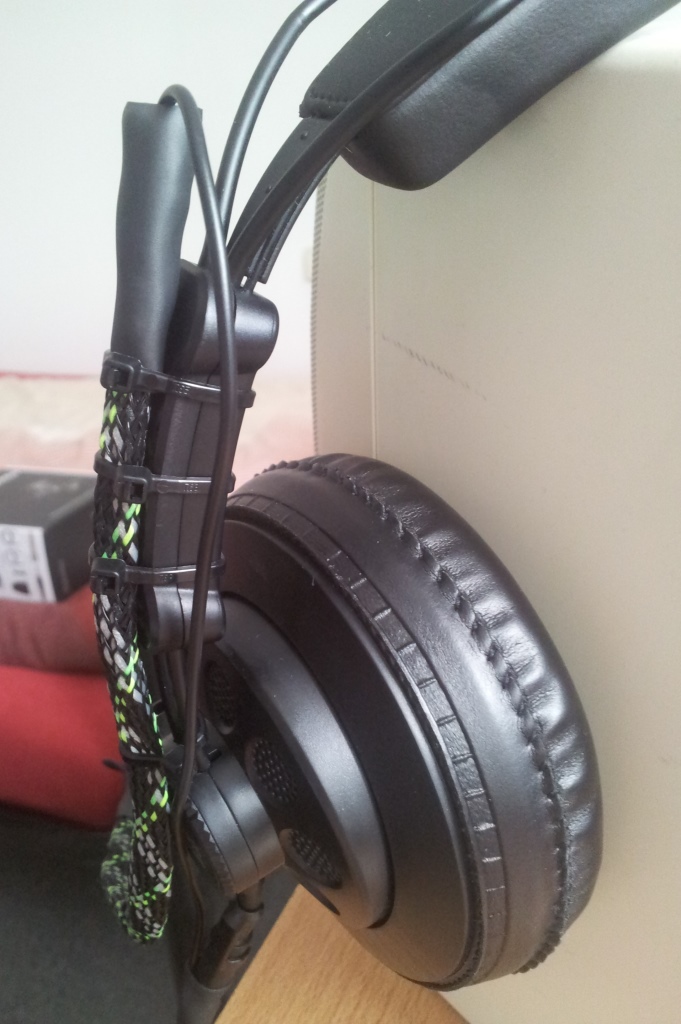

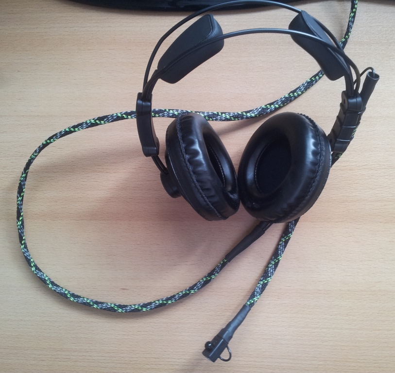

  • Da ich keine zwei Kabel haben wollte, habe ich das Kopfhörer- und Mikrofonkabel zusammen in ein Sleeve gefummelt. Im Gegensatz zum klassischen Sleeven sind auch hier die Klinkenstecker am Kabel geblieben, was die Sache etwas mühsam macht.
  • Das gesleevte Kabel ist zwar etwas steifer als das reine Kopfhörerkabel, aber für den PC noch vollkommen in Ordnung.
Eigene Meinung:
Optisch nicht ganz so schön wie fertige Headsets, aber mir reicht das. Wie auch auf Seite 1 hier im Thread, reicht der Schwanenhals etwas zu weit nach oben. Vielleicht ändere ich das nochmal, so dass es mit dem Kunststoffelement am Kopfhörer endet.
Das Mikrofon ist super gut ausrichtbar und hält seine Position sehr gut (vorausgesetzt die Befestigung ist ausreichend.
Mein einziges Bedenken ist das kleine Stück Kabel von dem Klinkenstecker am Kopfhörer (hat ja ein abnehmbares Kabel) und dem Eingang in die Ohrmuschel. Das wird durch das etwas steifere Zugangskabel schon mal mehr hin und her bewegt. Ebenfalls die "Last" durch das Mikrofonkabel und das Sleeve. Diesen hängen an der Klinkenbuchse am Kopfhörer und somit an dem kleinen Stückkabel.
MfG easy_spidy
