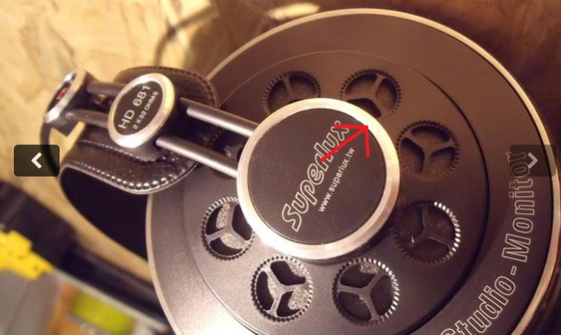

Stimmt, habe mir die Konstruktion beim Modmic noch mal genauer angesehen. Das sind ja "Rasterungen", die ein Verdrehen verhindern. Na mal sehen, was ich letztlich mache.

Wie bekommt man den HD 681 b eigentlich auf? Hab nur das Ohrpolster abbekommen. Würde nämlich gern den Mod von TurboTsunami umsetzen.

Sehr gut, danke! Funktioniert wie beschrieben.

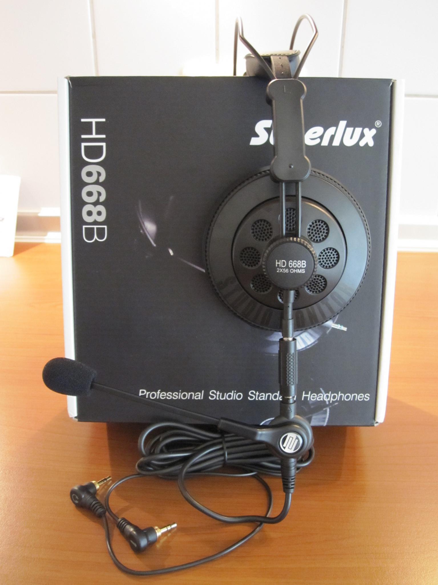

Die Bilder geben nicht wirklich viel her, auch ist diese Art der Mikrofonbefestigung alles andere als neu oder sonderlich kreativ. Dafür sehr einfach, schnell durchführbar und ganz wichtig auch rückstandsfrei wieder entfernbar. Es handelt sich bei dem Kopfhörer um den Beyerdynamic DT-880 Edition, das lässt sich natürlich aber auf jeden ähnlichen Kopfhörer genau so anwenden.
Anmerkung: Ich habe in den Headsetarm das Zalman MC1 "verpflanzt". Grund war das extrem schlecht entkoppelte Mikrofon des ausgeschlachteten Billigheadsets. Damit das geht, muss der Headsetarm natürlich irgendwie zu öffnen sein, meiner war glücklicherweise geschraubt. Also altes Kondensatormikrofon entnommen, das Zalman MC1 zerlegt (ebenfalls geschraubt) und in die Führungen des alten Kabels/Mikrofon gelegt. Dann noch einen passenden schwarzen (Schrumpf)Schlauch oder Sleeve drüber ziehen und fertig. Dieser Schritt ist aber nur bei wirklich schlechten Mikros nötig. Bei dem Billigmikro wurde jede Kopfbewegung oder Kabelberührung übertragen. Wenn man es weniger empfindlich eingestellt hat, musste ich wiederum sehr laut reinsprechen.
Material
Viel zu beschreiben gibt es eigentlich nicht. Wie man sieht ist der Mikrofonarm einfach ganz unspektakulär am Kopfhörergehäuse angeklebt. Viel beachten braucht man nicht, außer das der Drehpunkt und jetzt Klebestelle am Mikrofonarm natürlich eine möglichst plane Oberfläche haben sollte. Zur Not irgendwelche Überstände oder Plastikteile abschneiden oder abschleifen. Bei meinem Kopfhörerarm habe ich das mit einem scharfen Messer gemacht, das wurde dann glatt genug. Die Klebeflächen evt. noch reinigen, Powerstrip passend zurecht schneiden und einfach aufkleben. Wenn man es versaut hat, einfach wieder abziehen und neu versuchen, ist ja quasi ohne Risiko. Ich habe dann noch das Mikrofon- und das Kopfhörerkabel mit einem Spiralband zusammen gebunden. Das muss man aber natürlich nicht.
Die Powerstrips halten bei mir so gut, dass ich das Mikrofon auch in die richtige Position biegen kann, ohne dass es abfällt. Aber das habe ich nur einmal gemacht, jetzt passt es und wird auch nicht mehr verändert. Nachteil an der Methode ist natürlich, dass man das Mikro nicht nach oben wegdrehen kann.
Material
- Ausgedientes, günstiges Headset mit flexiblem Arm. Alternativ irgend so was hier für ein paar Euro: Logilink oder CSL S-085. Wichtig ist da eigentlich nur, dass der Drehpunkt des Headsets eine einigermaßen plane und große Auflagefläche besitzt.
- TESA Powerstrips. Die gibt es in jedem Baumarkt und auch in vielen Drogerien. Der große Vorteil der Powerstrips ist, dass die absolut rückstandsfrei wieder abgezogen werden können und trotzdem eine ganz gute Haltekraft haben. Außerdem sind die nicht ganz so dünn wie normales doppelseitiges Klebeband und gleichen leichte Unebenheiten noch etwas aus.
- Mein allseits beliebtes Spiralband, um das Mikrofonkabel am Kopfhörerkabel zu befestigen. Das gibt es in diversen Farben, ich habe eins mit Ø 5-20 mm genommen. Wichtig ist da aber eigentlich nur der kleinere Durchmesser, das ist ja sehr flexibel und passt sich gut an.

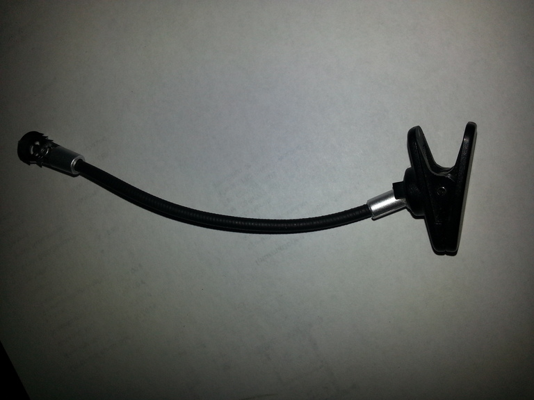

Mir gefällt dieser Mod (siehe Anhang) von Lucky Str1ke sehr gut, da man keinerlei bleibende Veränderung am KH vornehmen muss (und auch keinen Monat auf Post aus den USA warten muss). Ich habe allerdings bedenken, ob das Mikro damit so tief hängt, dass es auf der Schulter aufliegt und sich somit beim Drehen des Kopfes nicht ausreichend mitbewegt. Und kommt das Mikro überhaupt nah genug an den Mund? Kann jemand etwas zu diesen Problemen sagen?
Ich würde mir gerne so einen Mod wie den von TurboTsunami oder tim2000 machen, also mit einem 4-adrigen Kabel für Kopfhörer+Mikro.
Leider find ich so ein Kabel nirgends, bei Conrad gibt es eins, aber das ist zur Zeit nicht lieferbar und der Termin wird immer wieder verschoben. Weiß jemand wo es so ein Kabel gibt?
Und funktioniert das dann mit der Polbelegung: 2 für KH, 1 für Mikro und Masse für Beide? Hat hier im Thread jemand vorgeschlagen, ich hab aber keine Antwort drauf gefunden.
