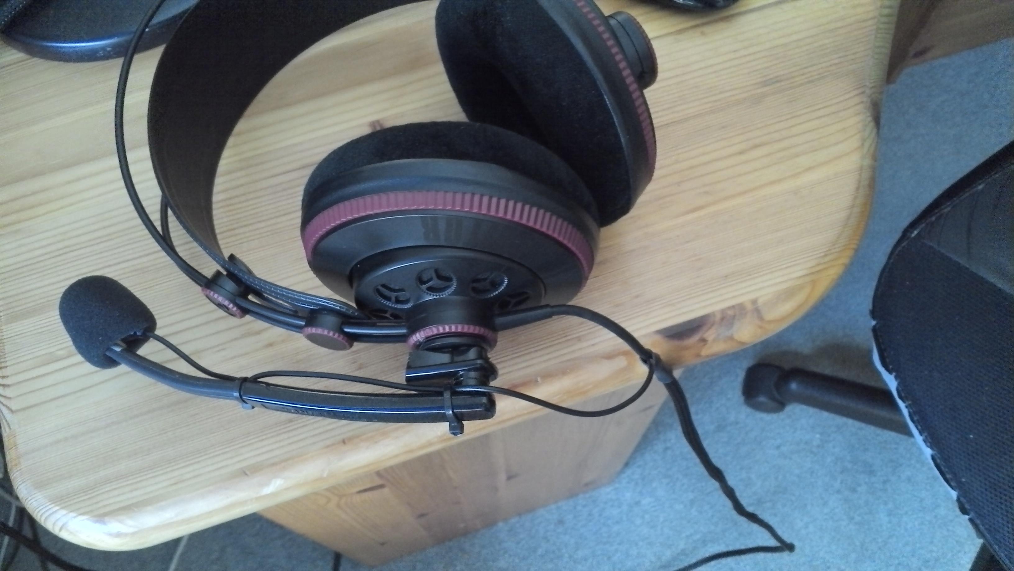

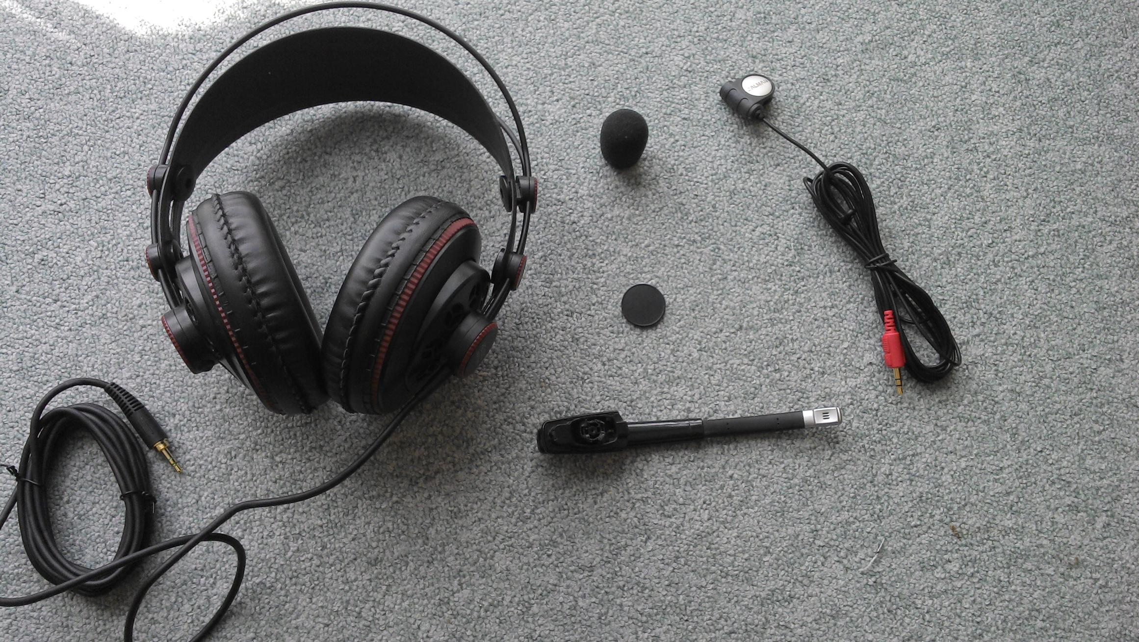

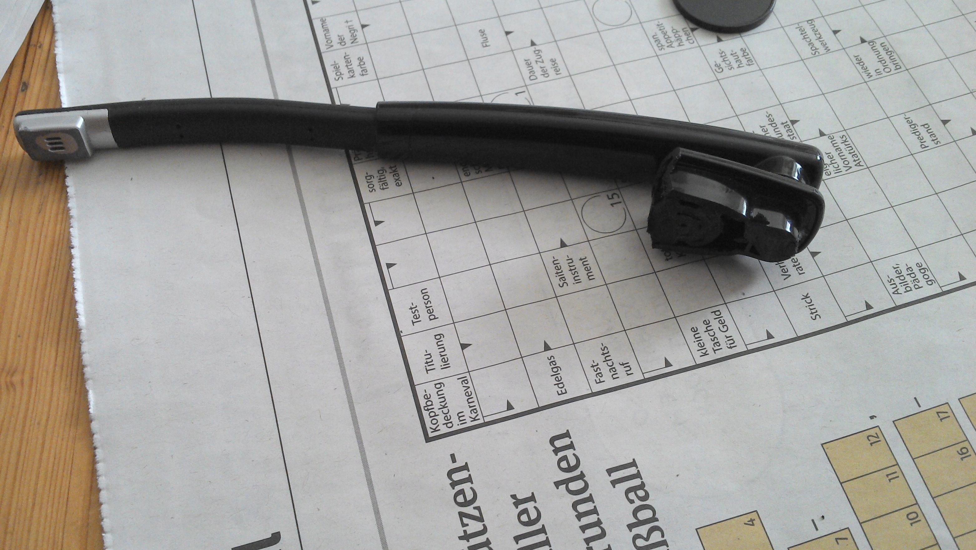

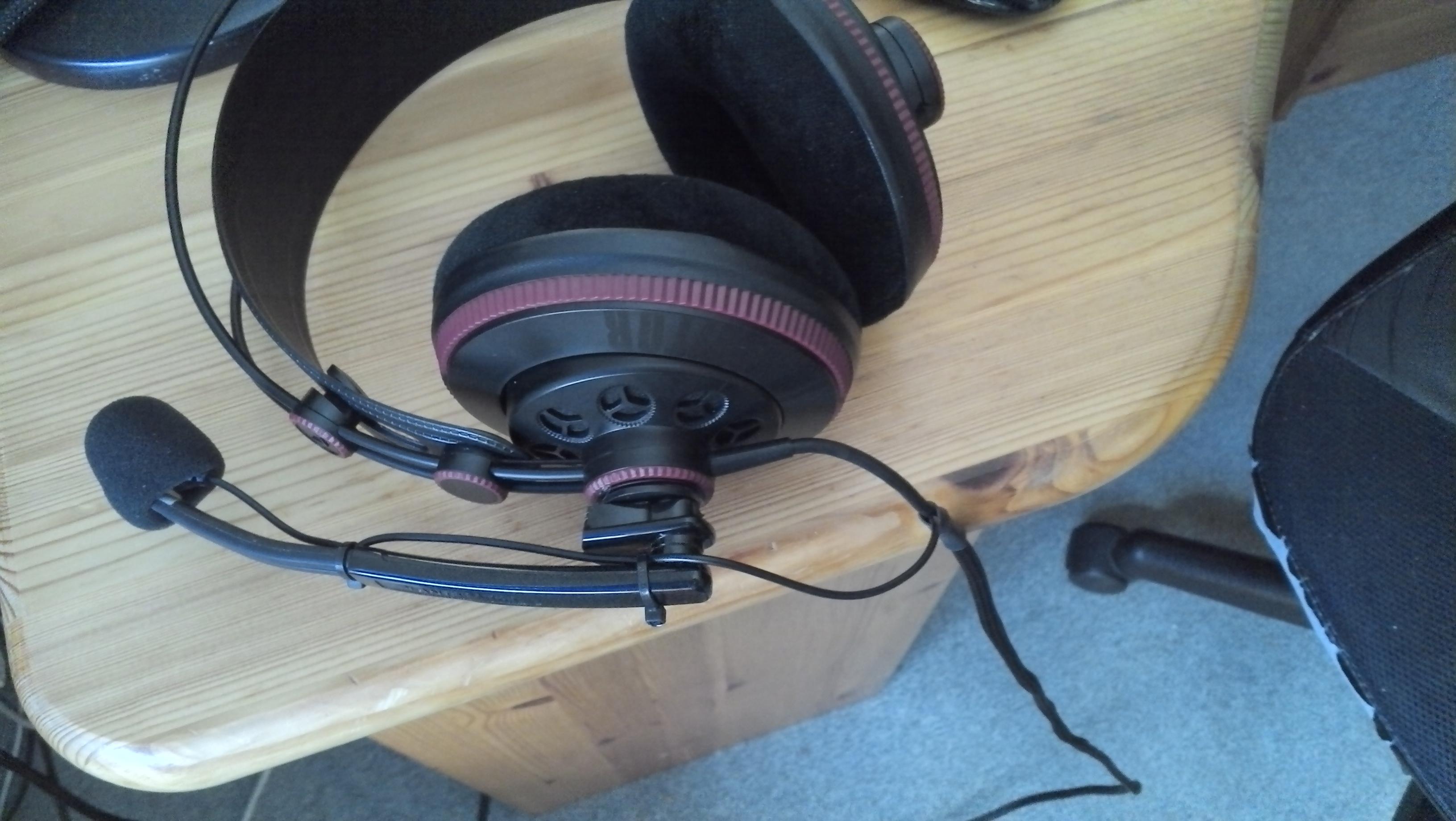

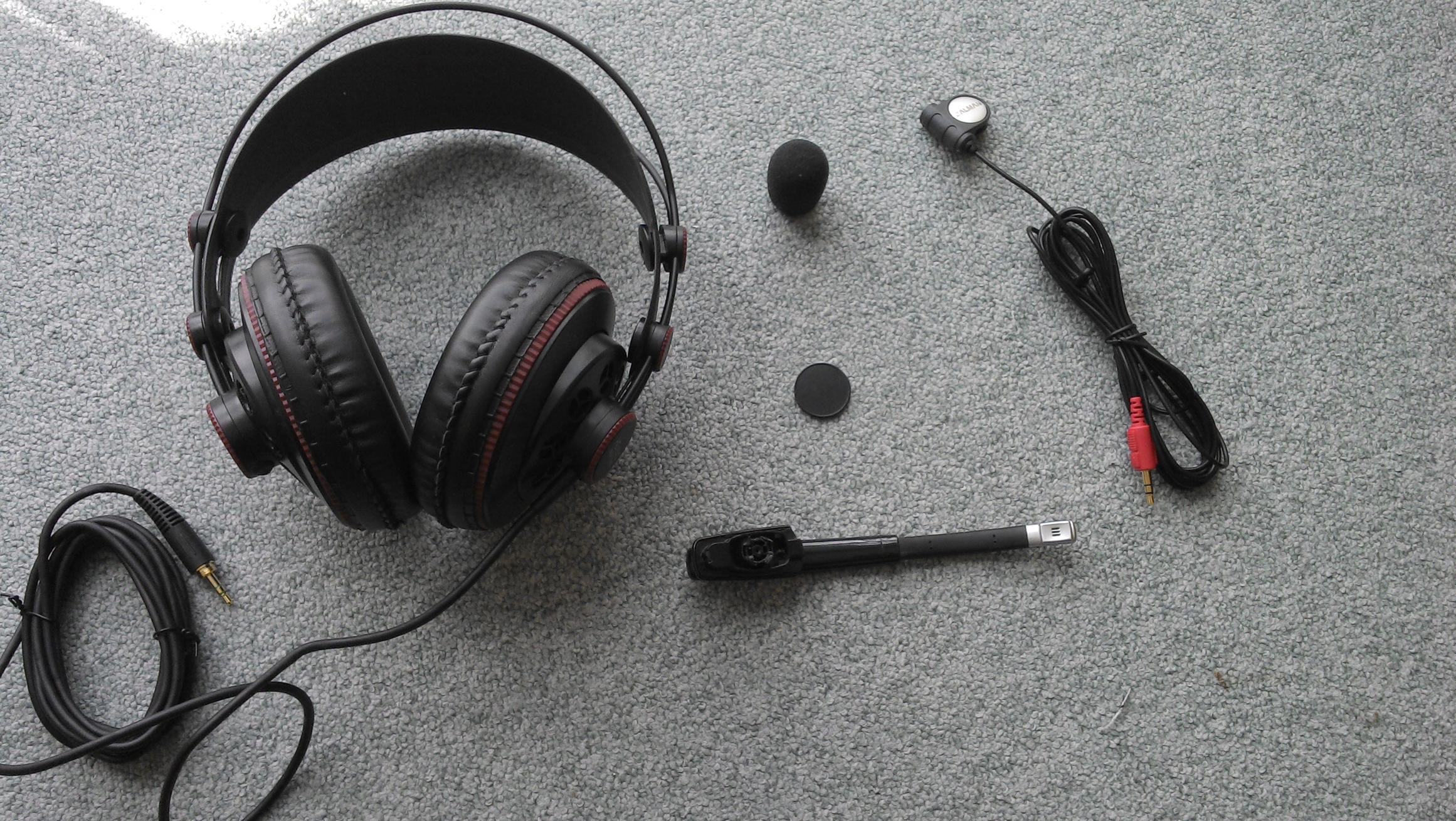

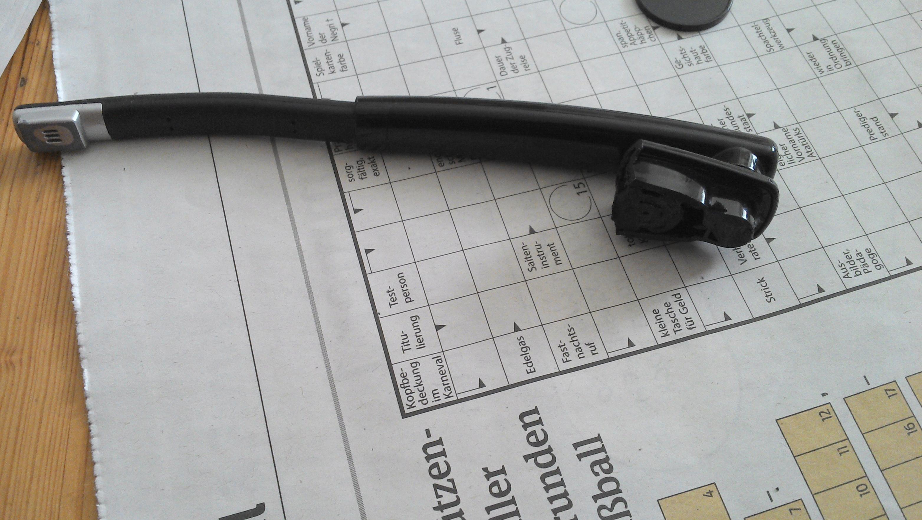

Hier mal meine Interpretation zum Headsetmod. Ist alles mit der Heißklebepistole geklebt auch das Mikrofon. Auf dem ersten Bild sind die Materialen: ein Einkaufschip, Schwanenhals von einem alten Headset, Superluxx Kopfhörer sowie das Zalman Mirkrofon.
Das verwendete Sleeve ist von mdpc-x.com

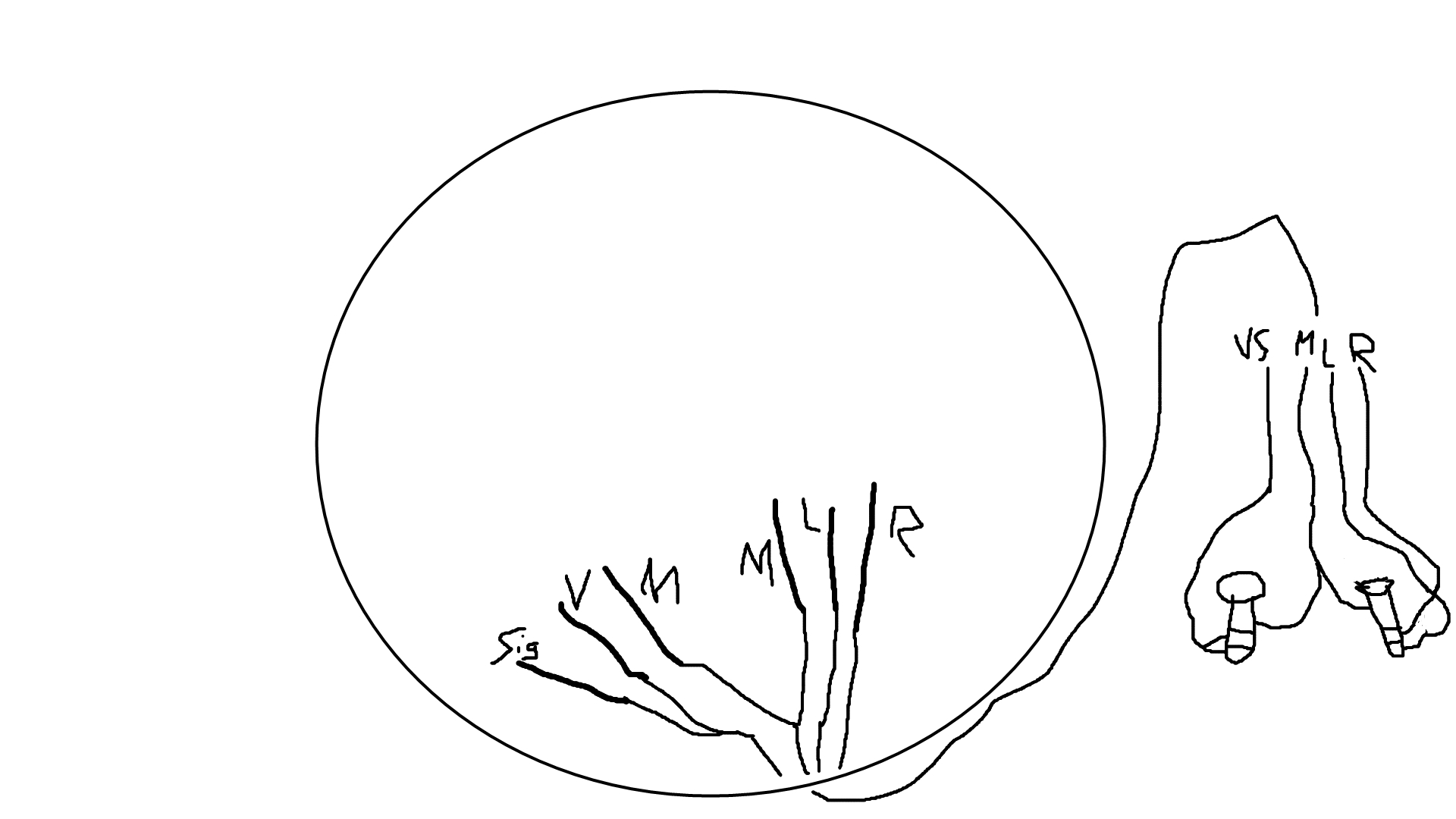

€: Hab mich jetzt doch entschieden nen Superlux 681B zu kaufen und war heute bei Conrad und hab mir alles zugelegt.
Der Plan ist nun ne Klinkenbuchse einzubauen und das Kabel durch nen 4-adriges zu tauschen, damit ich nur ein Kabel hab.
Habe dazu mal eine höchst akurate technische Zeichnung angelegt
Sig=Signal V=Spannung M=Masse und L&R= links & rechts
Ist das so korrekt, oder geht mir da iwas kaputt, wenn ichs einstecke?
Hoffe, das hier wer meine Zeichnung deuten kann
Danke schonmal

Schwer zu deuten für jemanden, der mit Elektronik weniger am Hut hat. Vor allem deine Klinken-Hängebrüste sind schon fast moderne Kunst
Sollte auf jedenfall so in Etwa funktionieren.

Wobei man Masse mit dem Schirm verbinden kann.

Ja wie gesagt, höchst akurate technische Zeichnung
Die Sache ist nur, dass dein Mikrofonbild nicht richtig zu sein scheint, abgesehn davon, dass es iwas mit XLR zu tun hat
Denn mein Mikro (das Hama VoIP-Laptop-Mikro oder so) ist natürlich nen Monomikro aber hat ne Stereoklinke und somit sollte es Spitze=Signal,Ring=Spannung und Schaft=Masse sein.
Frage ist nun, ob ich einfach Spitze und Ring zusammen legen kann auf ein Kabel, denn das verstehe ich auf dieser Seite so: http://www.hobby-hour.com/electronics/computer_microphone.php (Ist english und nen bissl technisch).
Und hier haben ja einige auch schon ihr 3-adriges gegen nen 4-adriges ausgetauscht
